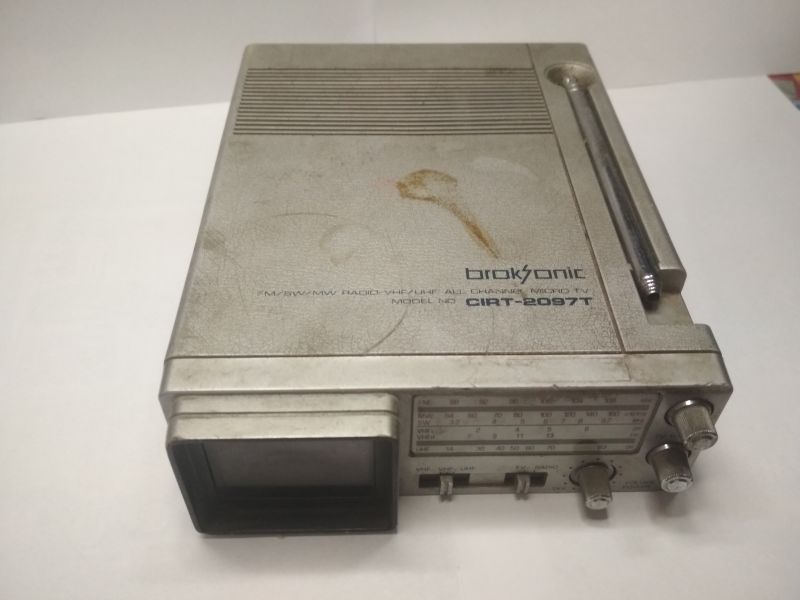

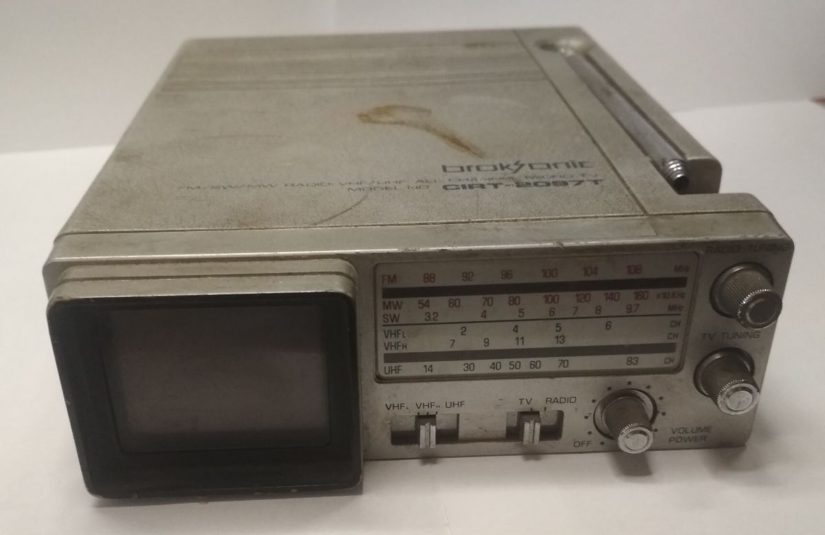

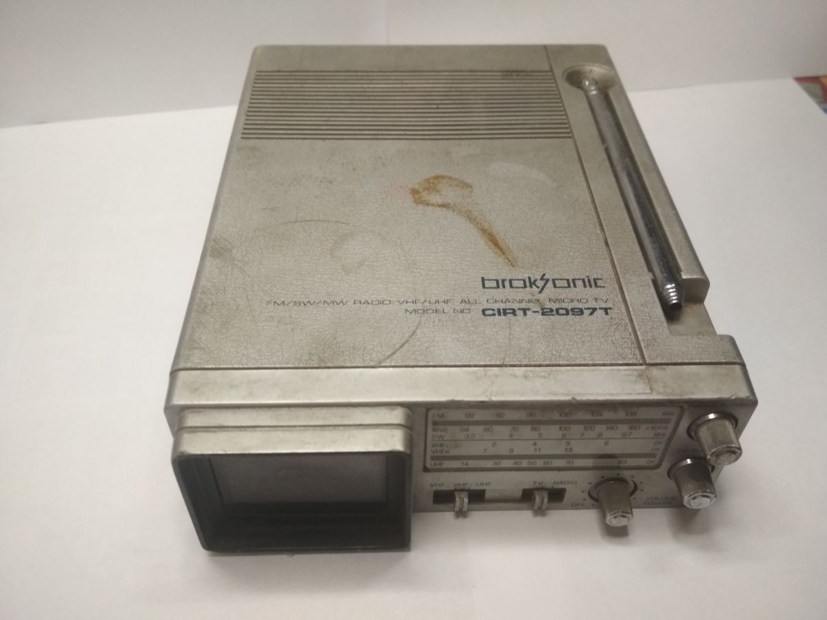

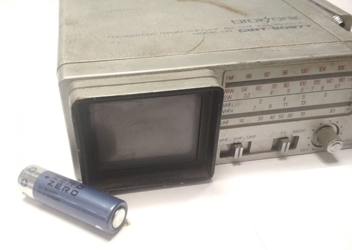

    W moje ręce trafił dosyć nietypowy, myślę sprzęt. Nie wiem do końca jak można by go nazwać, ale wydaje mi się, że określenie: mini telewizor wraz z radiem będzie tutaj najwłaściwsze. Oznaczenie producenta według tego co udało się odczytać to Broksonic CIRT-2097T. Przyglądniemy się konstrukcji tego ustrojstwa, zaglądniemy do środka a na koniec spróbujemy uruchomić.
    Rok produkcji w moim przypadku nieczytelny ale z informacji z sieci wynika, że te modele produkowane były w USA od 1982r. Dodatkowo znalazłem informację że były także akcesoria jak: futerał, "kaptur" z soczewką powiększającą do TV itd. U mnie tego jednak zabrakło.
    Aby bardziej zobrazować wielkość tego urządzenia przedstawiam zdjęcia razem z baterią AA. Prawda że mały ten TV? :) Gabaryty porównałbym do odtwarzacza DVD montowanego w obudowach ATX komputerów PC.
    Mini telewizor Broksonic CIRT-2097T obok baterii AA

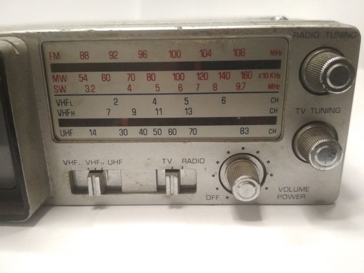

    Na przednim panelu znajdziemy: skalę radiową i telewizyjną, pokrętła zmiany częstotliwości, głośności wraz z wbudowanym wyłącznikiem zasilania, przełącznik zakresów oraz wybory funkcji między radiem a TV. Czyli tak na prawdę wszystkie podstawowe nastawy mamy łatwo dostępne, z przodu.
    Panel przedni mini telewizora z radiem Broksonic CIRT-2097T z gałkami i skalą częstotliwości.
    W górnej części widzimy chowaną, teleskopową antenę której niestety brakuje już "końcówki", a także maskownicę pod którą umieszczono głośnik.
    Przenośny mini telewizor Broksonic CIRT-2097T z wbudowanym radiem.

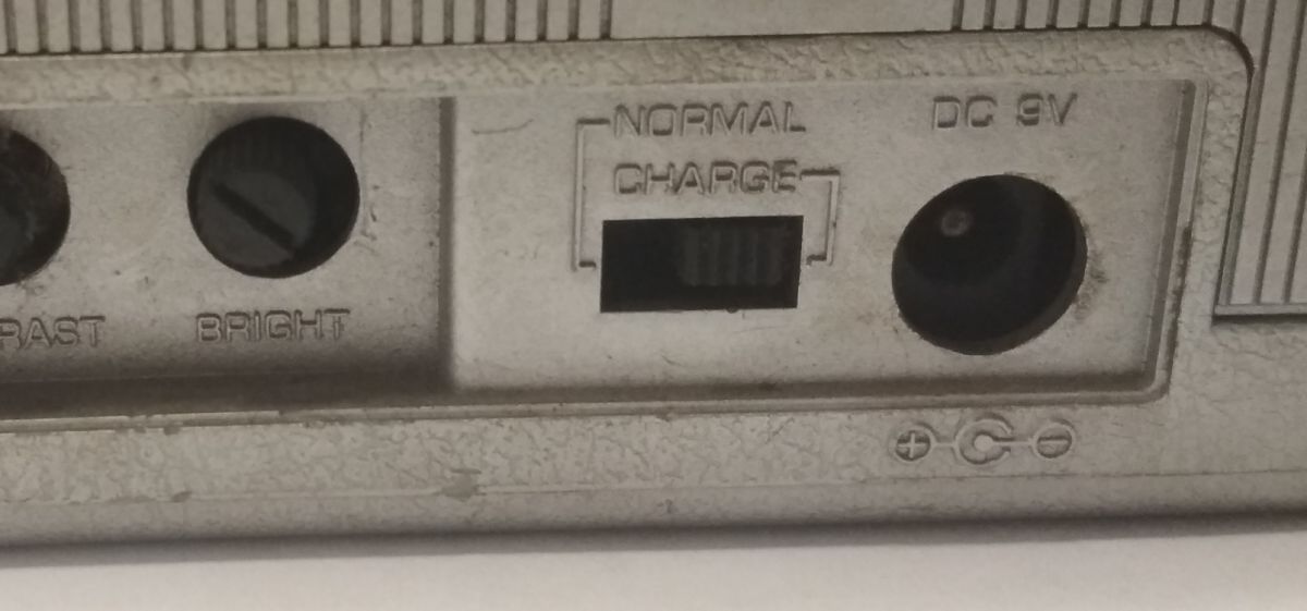

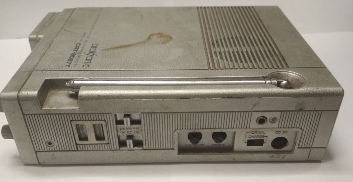

    Z boku przełączniki zakresu radia, dalej regulacja kontrastu i jasności obrazu, gniazdo słuchawkowe, złącze zasilania zewnętrznego 9V. Mamy także ciekawy przełącznik wyboru pracy - zasilacz może być wykorzystywany jako ładowarka akumulatorów po wybranie opcji "CHARGE".
    Mini telewizor Broksonic CIRT-2097T z radiem i teleskopową anteną
    Ciekawostka: Masa umieszczona w środku, a plus na zewnątrz. Wiem że kiedyś była dyskusja na podobny temat na elektrodzie dlatego jak najbardziej są też i takie sprzęty. :)
    Panel boczny z przełącznikami kontrastu i jasności oraz gniazdem zasilania na mini telewizorze Broksonic CIRT-2097T.

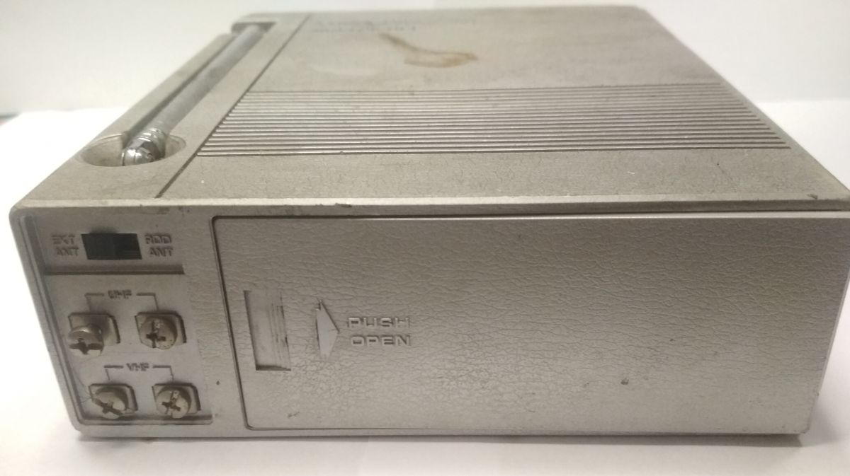

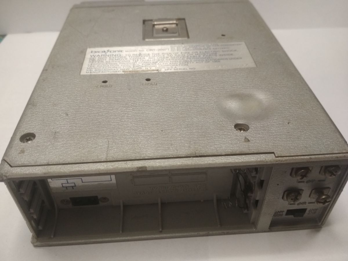

    Na tylnej ściance dwa złącza do montażu anten zewnętrznych wraz z przełącznikiem ich wyboru. Znajdziemy tu także przesuwną klapę pod którą miejsce na umieszczenie akumulatorów.
    Przód małego urządzenia elektronicznego z pokrywką i złączami antenowymi.

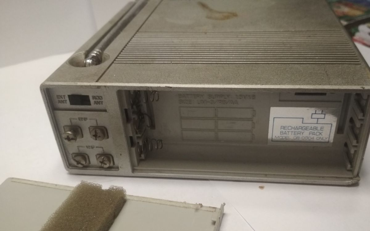

    Widok zbliżony na otwartą komorę baterii mini telewizora Broksonic CIRT-2097T.

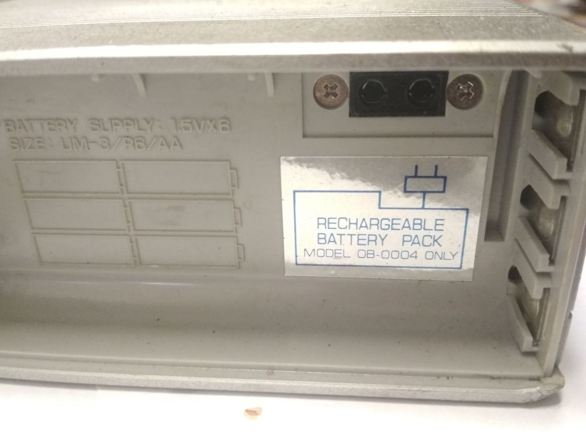

    No właśnie, wcześniej wspominałem o możliwości ładowania... Ale przyjrzyjmy się temu nieco dokładniej...
    Oznaczenia w komorze baterii mini telewizora Broksonic CIRT-2097T
    Jak widać możemy zastosować dwa typy zasilania - 6 baterii AA lub dedykowany akumulator o oznaczeniu 0B-0004 wpinany w odpowiednie gniazdo. Korzystają one z osobnych złącz. Muszą, bo przecież tylko akumulator może być ładowany a nie baterie. Wykorzystują jedynie wspólną komorę w której mogą być umieszczone. Dosyć ciekawy patent. :)
    Od spodu mamy chowaną stopkę, wyciągamy ją gdy chcemy ustawić TV pod kątem dla lepszego widoku ekranu.
    Widok tylnej części obudowy urządzenia Broksonic CIRT-2097T z łącznikami i etykietą ostrzegawczą.

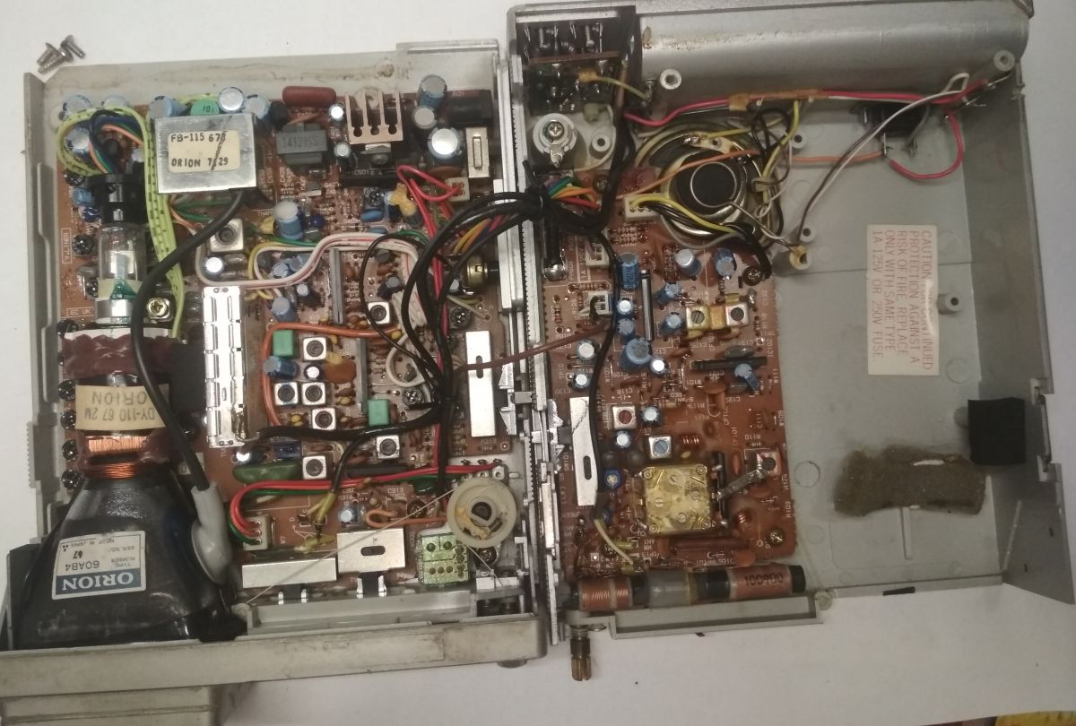

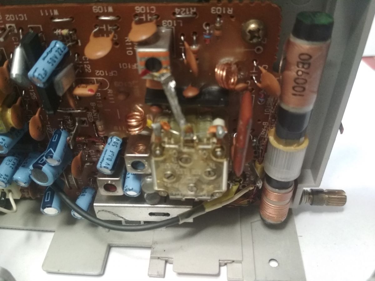

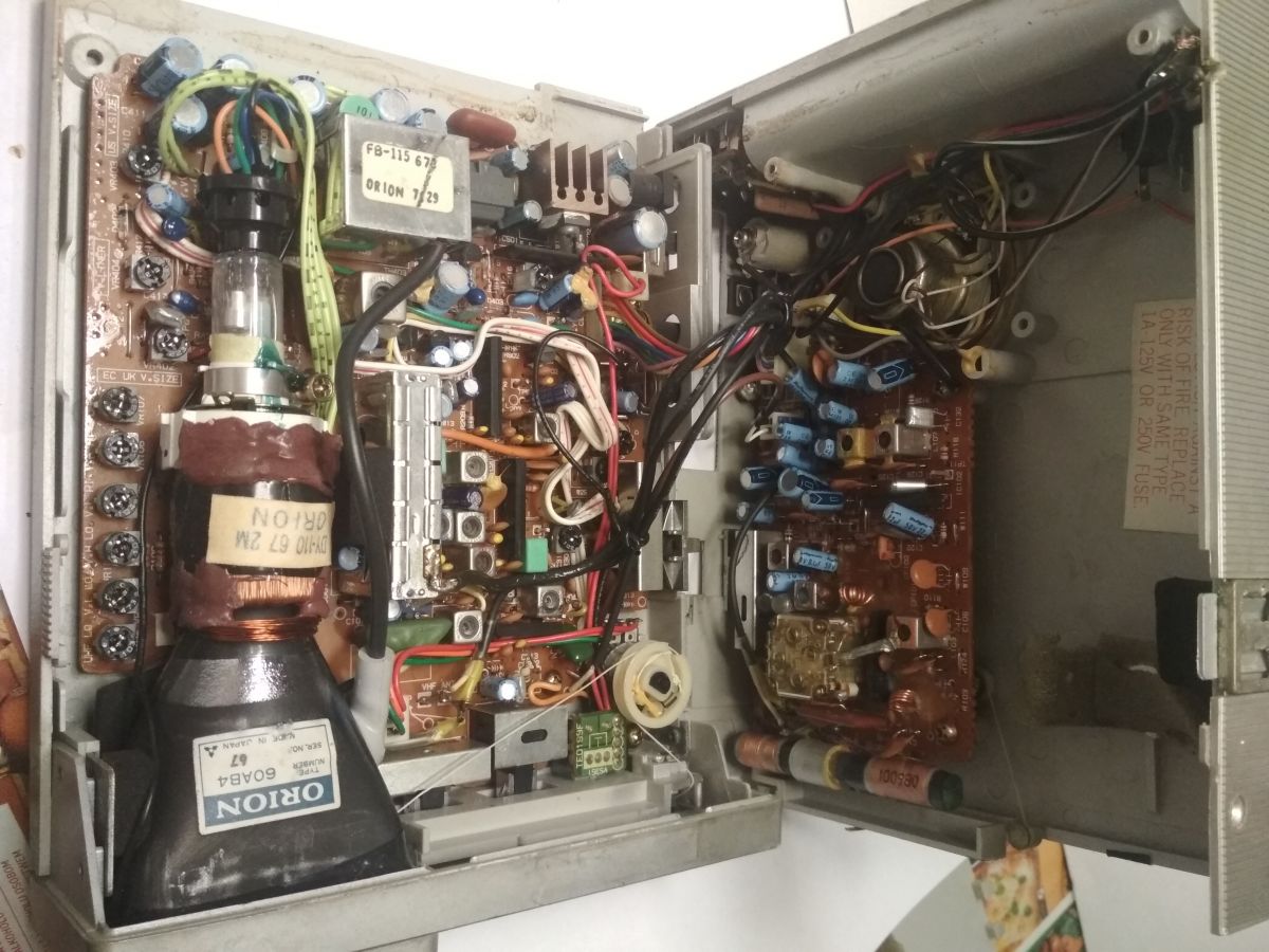

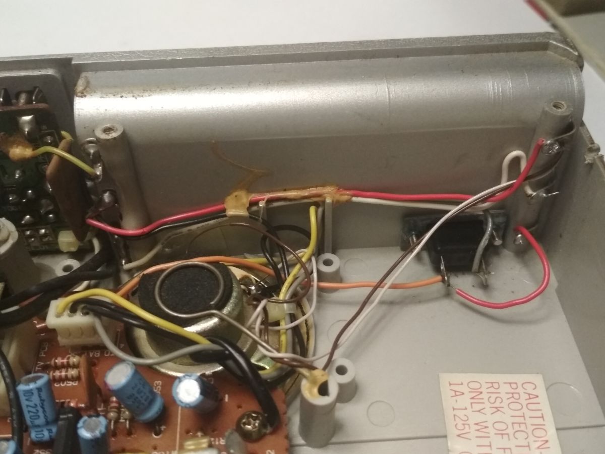

    Zaglądamy do środka.
    Wnętrze otwartego, starszego modelu kombinowanego telewizora i radia Broksonic z widocznymi częściami elektronicznymi.
    Trzeba to zrobić ostrożnie, jak widać dwie części obudowy nie da się całkowicie rozłączyć bez demontażu przewodów.
    Wnętrze starego urządzenia elektronicznego pokazującego obie strony obudowy z widocznymi komponentami.
    Osobiście bardzo nie lubię serwisować tego typu konstrukcji, mało miejsca, ciężki dostęp do czegokolwiek, wszystko "na kupie". Na ale cóż, tak to jest jeśli wszystko ma się zmieścić w małej obudowie...

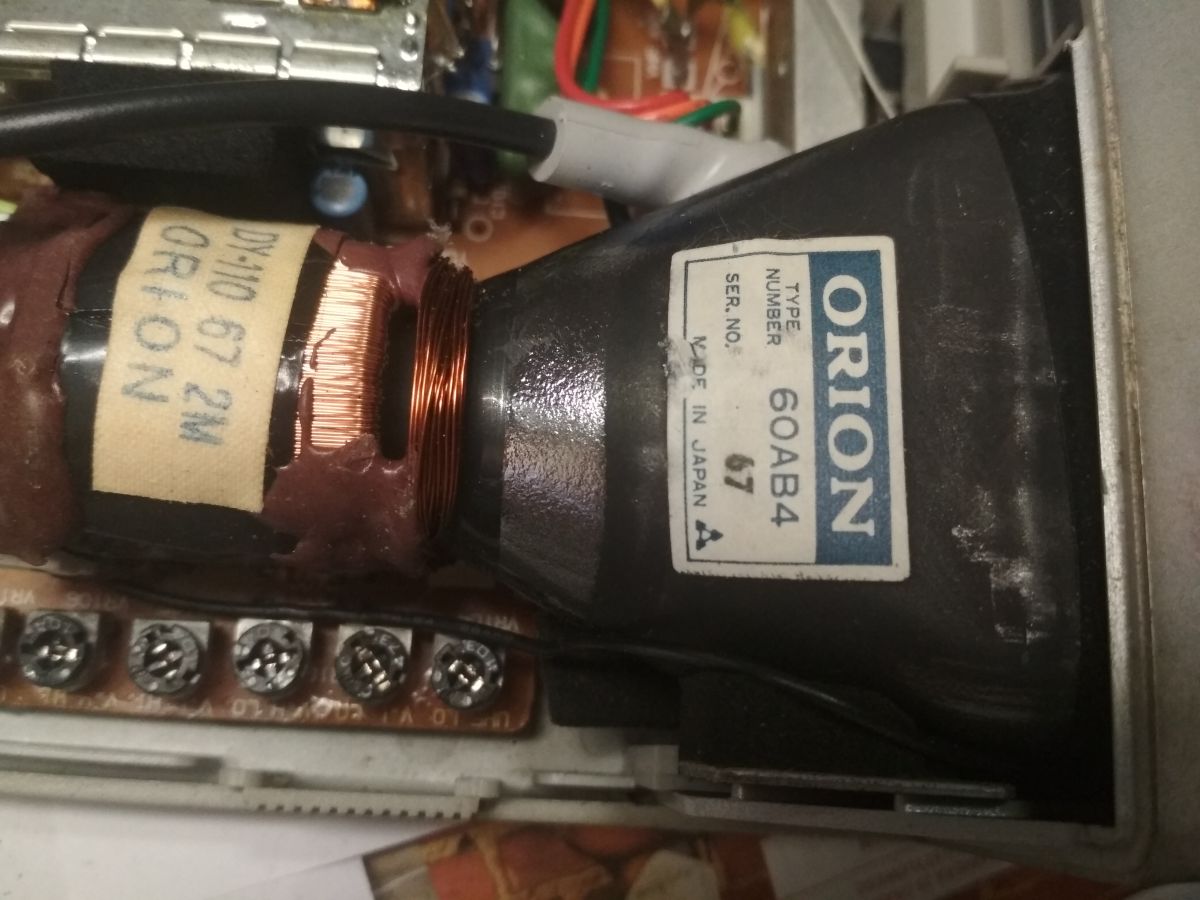

    Kineskop firmy Orion.
    Widok wnętrza urządzenia z kineskopem Orion i oznaczeniami technicznymi.

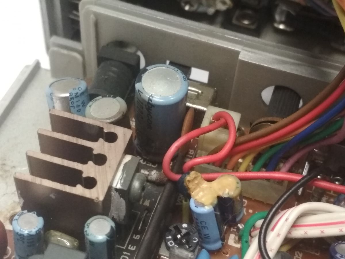

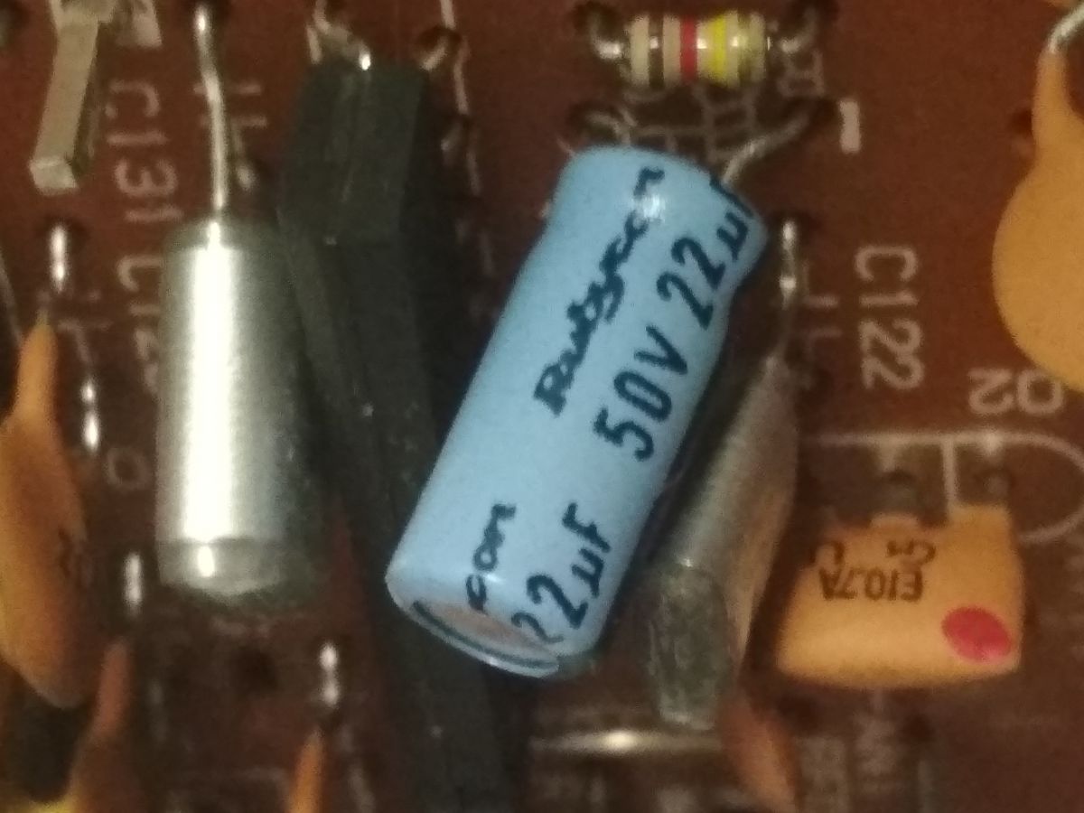

    Kondensatory elektrolityczne - Rubycon.
    Zbliżenie na niebieski kondensator elektrolityczny Rubycon 50V 22µF na płytce drukowanej.
    Chociaż jak widać jeden lekko napuchnięty, drugi z uszkodzoną izolacją...
    Wnętrze urządzenia elektronicznego z widocznymi komponentami, w tym kondensatorami marki Rubycon i okablowaniem.

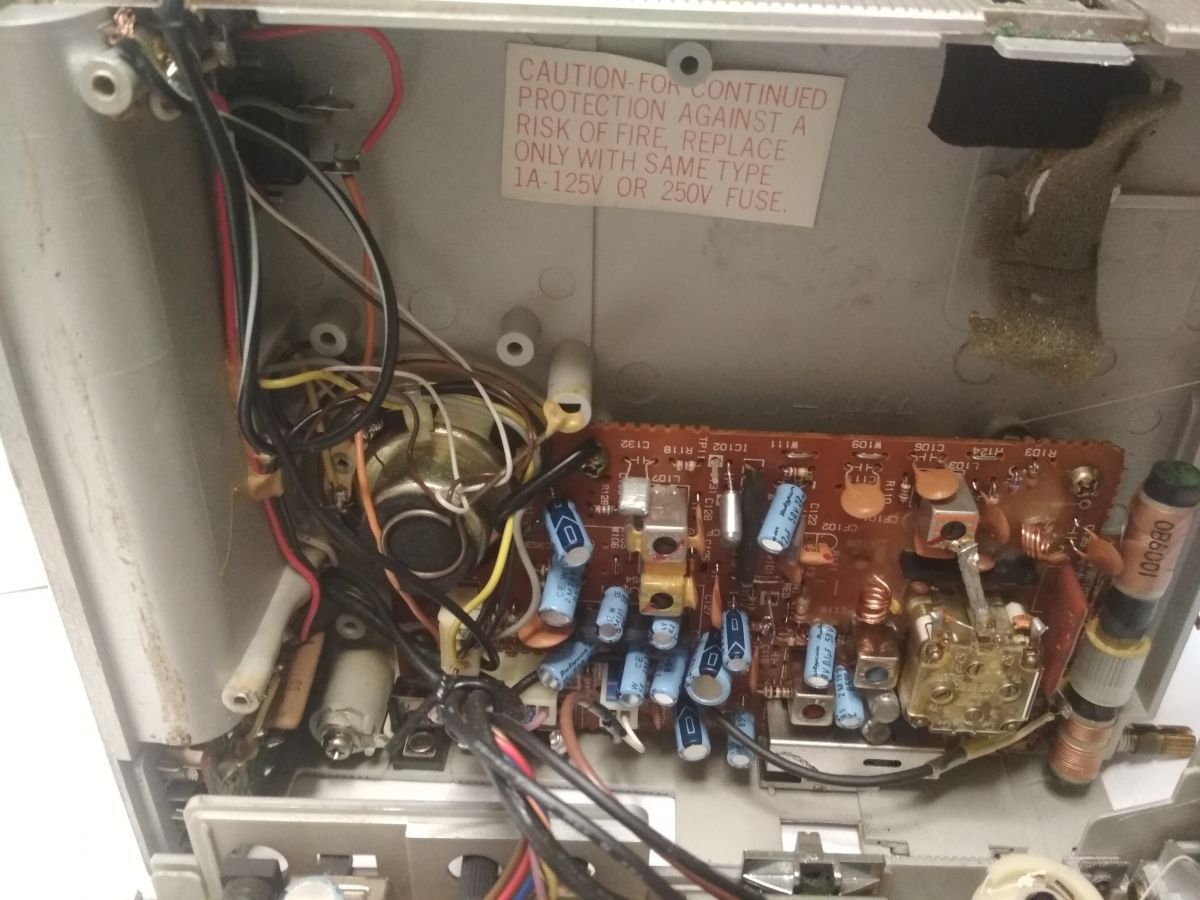

    Górna obudowa z głośnikiem.
    Wnętrze urządzenia elektronicznego z widocznymi przewodami i podzespołami.

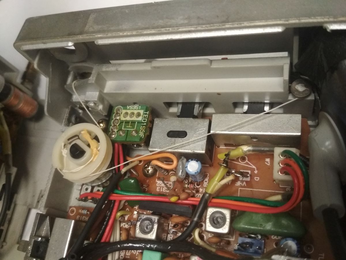

    Wbudowana antena.
    Wnętrze urządzenia elektronicznego z elementami w obudowie

    W tak leciwym sprzęcie rzadkością chyba byłoby gdyby ktoś wcześniej tam nie zaglądał i nie dołożył swoich trzech groszy... Znalazłem kilka "kwiatków" typu "watowane" bezpieczniki, wyprowadzenie dodatkowych przewodów, łączenie ich na "owijkę" itp. Po wstępnych oględzinach, usunięciu widocznych niedociągnięć można spróbować sprzęt uruchomić.
    Koniecznie jednak należy pamiętać, że nawet w urządzeniach zasilanych z niskiego napięcia, gdzieniegdzie mogą występować napięcia dużo wyższe, mogące nam zagrażać! Uruchamiamy z zamkniętą obudową!

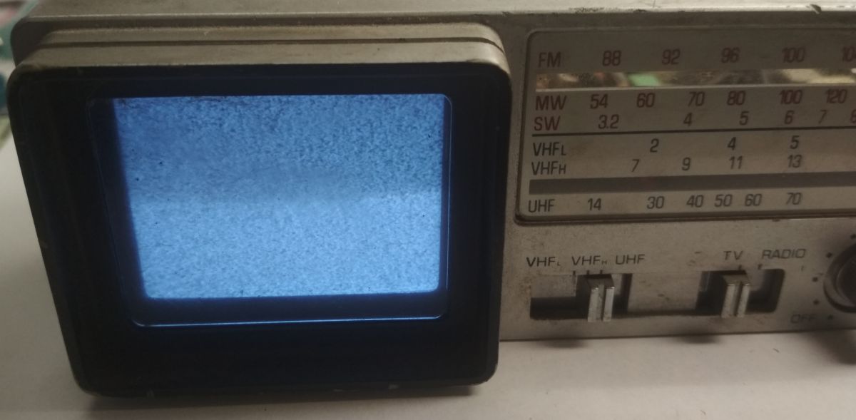

    Mini telewizor Broksonic CIRT-2097T z wyświetlanym szumem na ekranie i panel kontrolny z przodu.
    A po uruchomieniu?
    Radio FM nam zagrało, tyle że skala jest przesunięta, z kolei TV także się uruchomił, no ale DVB-T2 tutaj nie mamy niestety...:)

    Pierwsza myśl, to "radiotelewizor", podobnie, jak "radiomagnetofon" to urządzenie łączące radioodbiornik i magnetofon.
    Ciekawe, czy łatwiejsze i tańsze w produkcji jest odchylanie elektrostatyczne (jak w oscyloskopach), czy magnetyczne (jak w telewizorach, monitorach i tutaj). Patrząc na zdjęciach, stosunek długości lampy do wielkości ekranu wydaje się być podobny jak w przypadku większości oscyloskopów, a jednak jest zrobione odchylanie magnetyczne, które OIDP jest trudniejsze w wysterowaniu i wymaga bardziej skomplikowanych układów niż odchylanie elektrostatyczne.
    Możliwe, że głowica się rozstroiła lub ktoś próbował przerobić radio na inny zakres. Rzuca się w oczy nietypowy zakres fal krótkich. Zazwyczaj radia mają zakres od ok. 6 do ok. 21MHz, tutaj jak widać od ok. 3.2 do 9.7 MHz.
    Teraz to już tylko jako monitor. Najprościej kupić najprostszy modulator w.cz., nie wiadomo, czy TV da się przerobić na odbiór sygnału m.cz. w celu umożliwienia korzystania z dekodera, konsol, odtwarzaczy itp.
    To wskazuje na to, że urządzenie nie było przeznaczone na rynek europejski.
    Jak widać na zdjęciach TV zbudowany jest na elementach przewlekanych, czyli mamy tu klasyczny w pełni analogowy odbiornik więc powinno się dać dorobić wejścia AV, o ile dostępne są w sieci dane układów scalonych w.cz. i p.cz zastosowanych w części telewizyjnej. Pytanie brzmi czy warto takiej przeróbki dokonywać w nieźle zachowanym i w zasadzie już muzealnym urządzeniu. Moim zdaniem lepiej skorzystać z zewnętrznego modulatora.

    Witam stałem się właścicielem identycznego telewizora. Telewizor się włącza radio FM niestety nie wiem czy działa brak dźwięku. Po rozkręceniu sprzętu okazało się że ktoś wylutował układ audio z płyty głównej. Nie mogę znaleźć schematu ideowego. Czy masz schemat lub możesz sprawdzić jaki symbol ma układ który znajduje się na płycie radia FM blisko głośnika i gniazda 4 pinowego.
