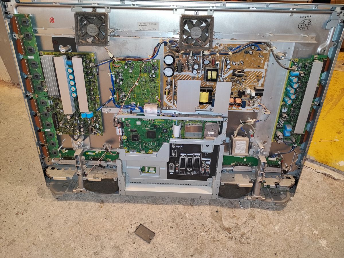

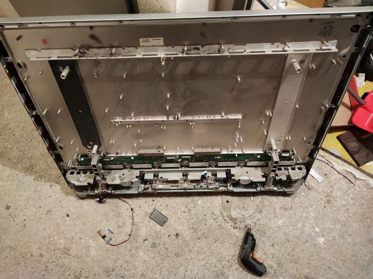

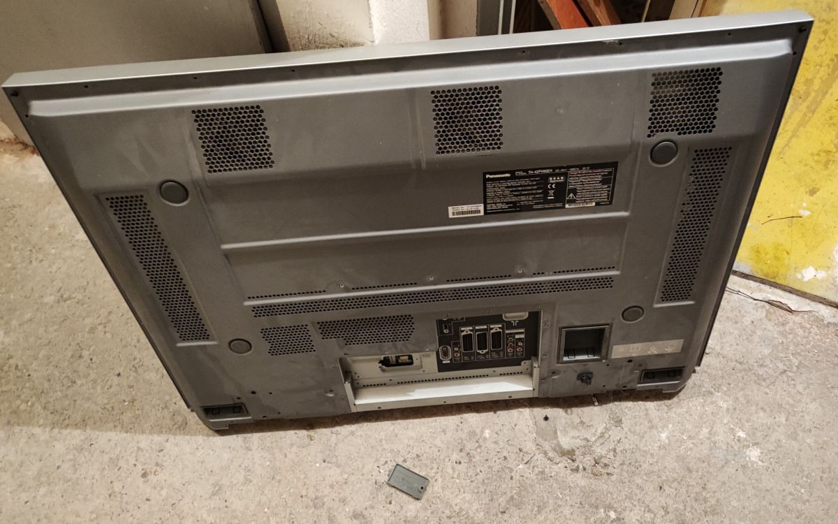

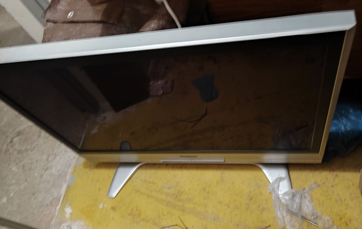

    Pokażę tu naprawdę bogate wnętrze starego TV plazmowego przeznaczonego na złomowanie, a potem sprawdzę czy ze środka hobbysta może odzyskać jakieś ciekawe części. Telewizor złomowałem u znajomego, sprzęt niesprawny, ze względu na gabaryt i duży pobór mocy nikt nie chciał go przyjąć i musiał pójść pod żyletkę. Jego wnętrze jednak okazało się być bardzo bogate, to nie to, co w dzisiejszych telewizorach, więc postanowiłem chociaż zrobić galerię zdjęć.

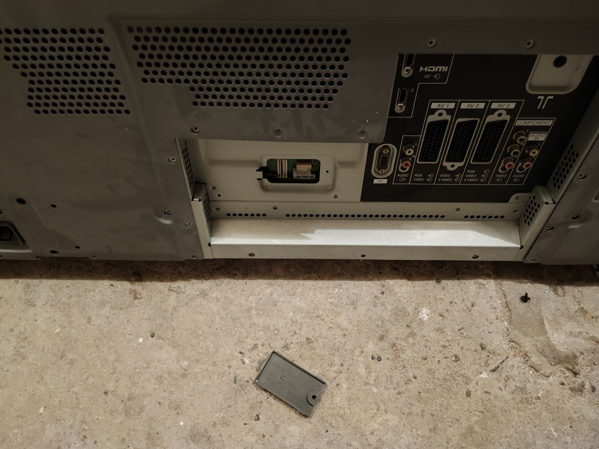

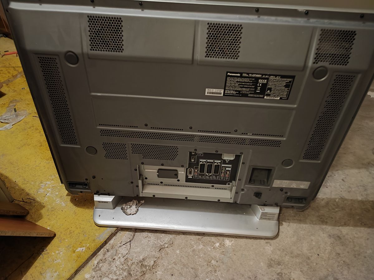

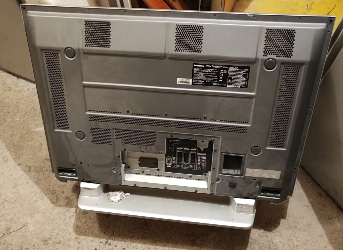

    Najpierw rzut oka na sam TV:
    Stary telewizor plazmowy od tyłu z widocznymi złączami. Niesprawny telewizor plazmowy przeznaczony do złomowania Tył starego telewizora plazmowego z widocznymi złączami i zaślepką. Tabliczka znamionowa na tylnej części telewizora Panasonic model TH-42PV60EH.
    Z tyłu jest zaślepka zakrywająca dodatkowe złącza:
    Widok tyłu starego telewizora plazmowego z odsłoniętą klapką na dodatkowe złącza. Tył starego telewizora plazmowego z odkrytą klapą na dodatkowe złącza.

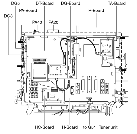

    W manualu są one określone jako HC-Board |(tutaj moduł TNPA3766):
    Schemat wnętrza starego telewizora plazmowego z oznaczeniami modułów
    Widzę tam wyprowadzone różne złącza, I2C, UART, oznaczone wszystko w manualu jako "for factory use", ale nie jest doprecyzowane do czego to służyło - wgranie wsadu, konfiguracja, testy?
    Po zdjęciu pokrywy:
    Wnętrze starego telewizora plazmowego z widocznymi płytkami i elementami elektronicznymi.

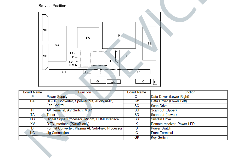

    W instrukcji serwisowej mamy opisane role poszczególnych bloków:
    Diagram modułów serwisowych TV plazmowego z opisem funkcji

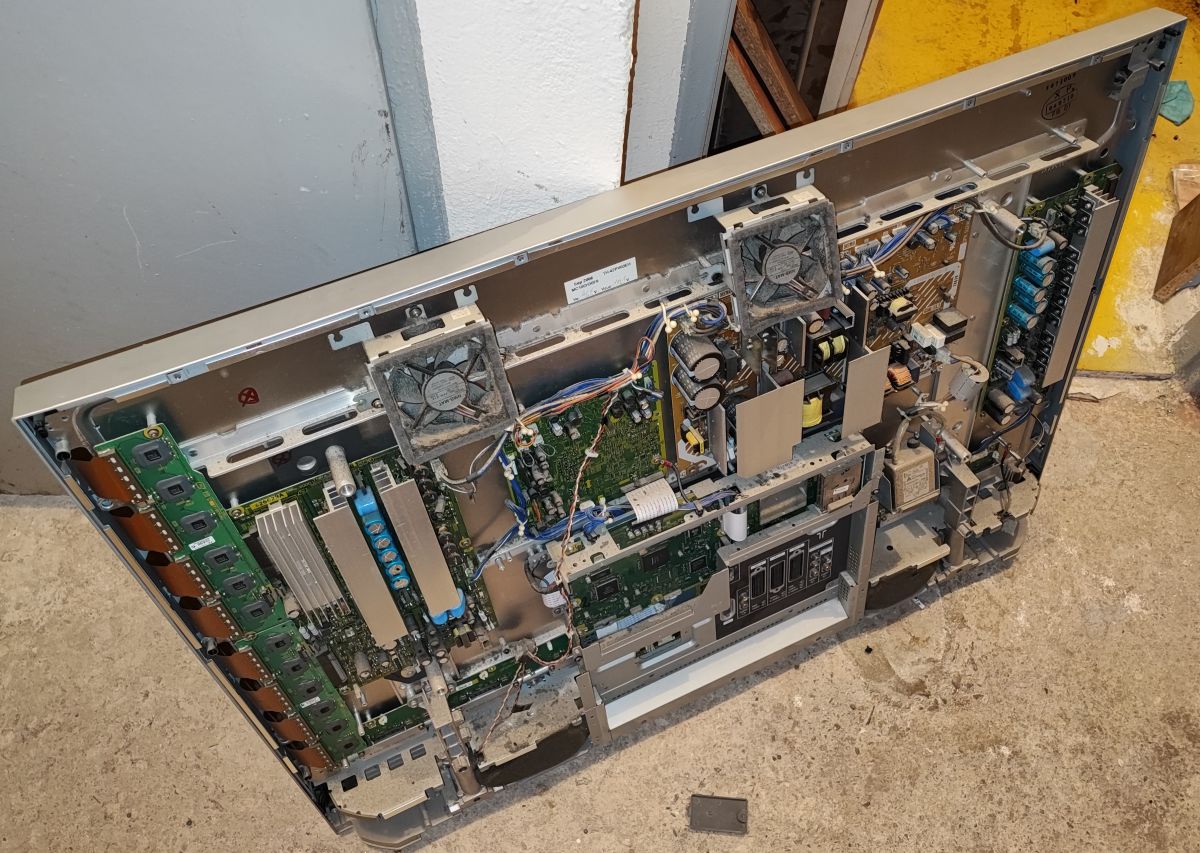

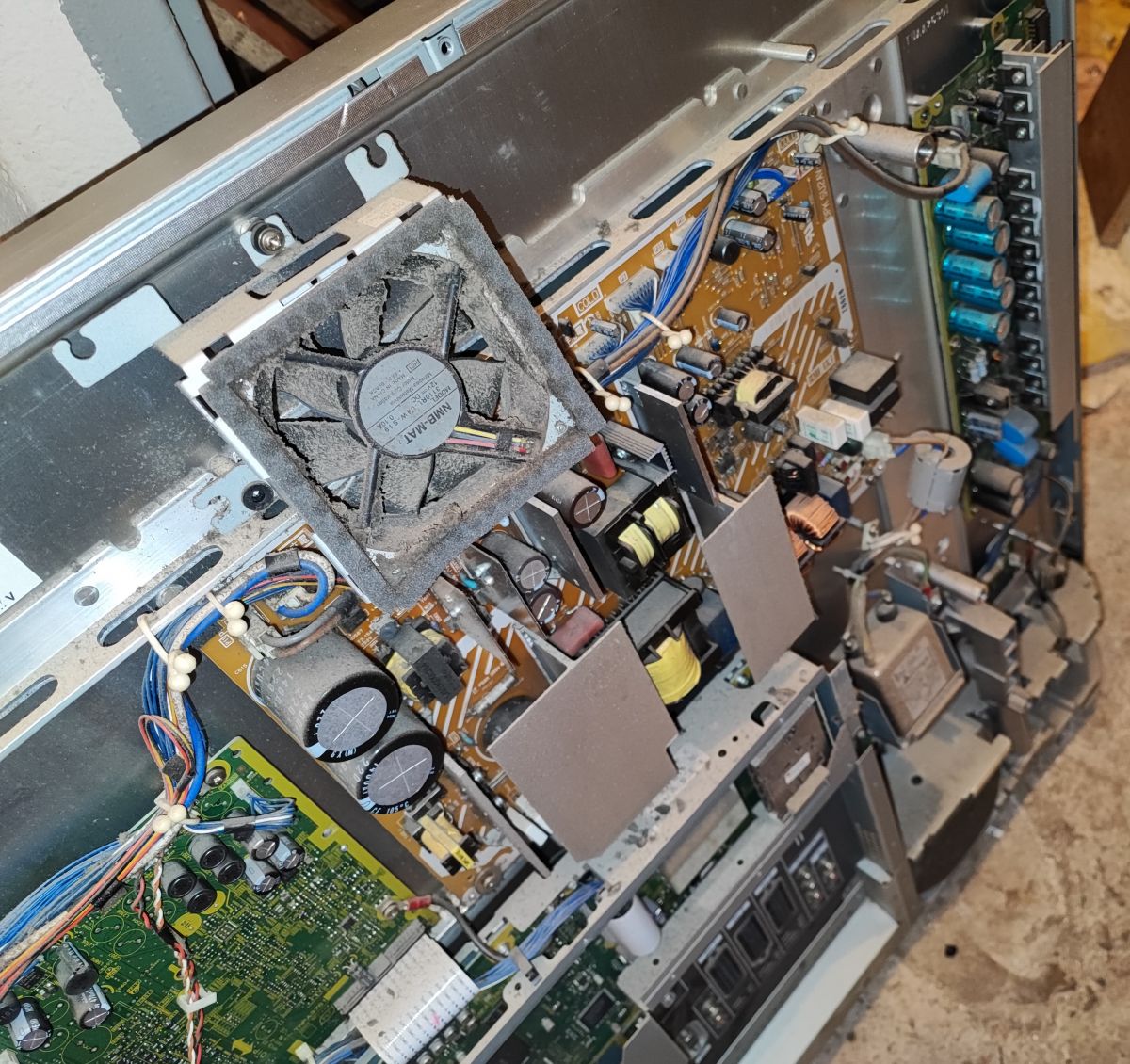

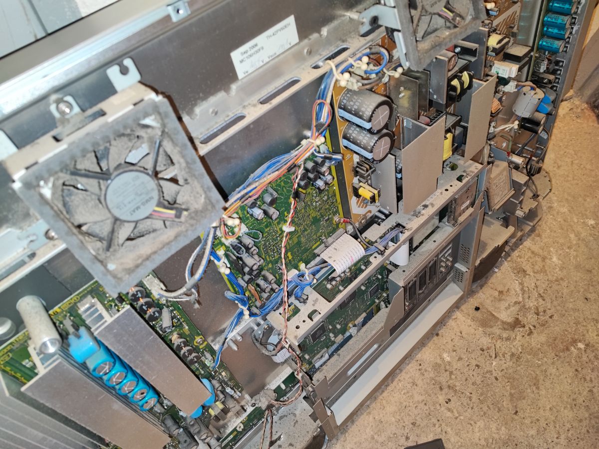

    Telewizora z wentylatorami jeszcze nie widziałem:
    Wnętrze starego telewizora plazmowego z widocznymi podzespołami i wentylatorami.

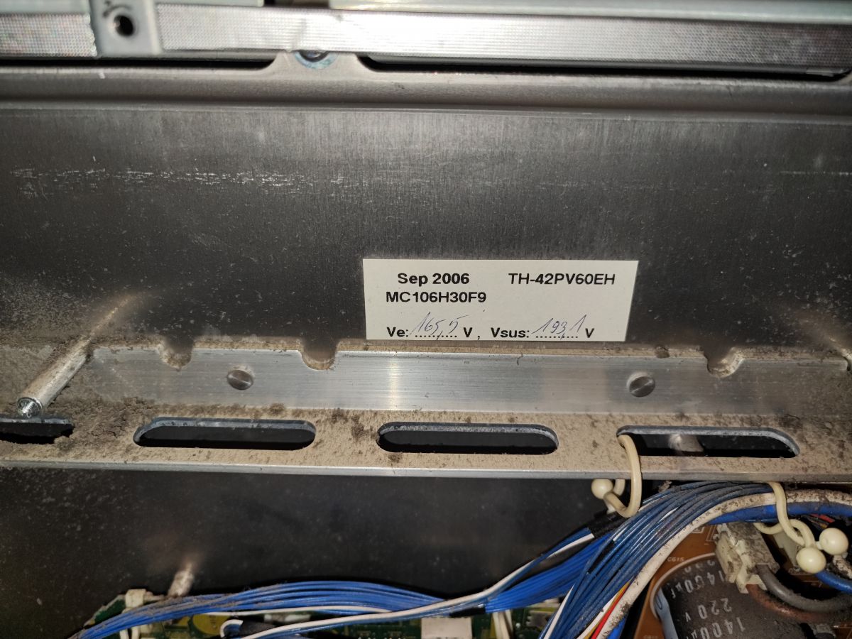

    Wnętrze starego telewizora plazmowego z widocznymi podzespołami elektronicznymi. Wnętrze starego telewizora plazmowego z widocznymi wentylatorami i modułami elektronicznymi. Wnętrze telewizora plazmowego z widocznymi modułami elektronicznymi Wnętrze starego telewizora plazmowego z widocznymi modułami elektronicznymi i wentylatorem.

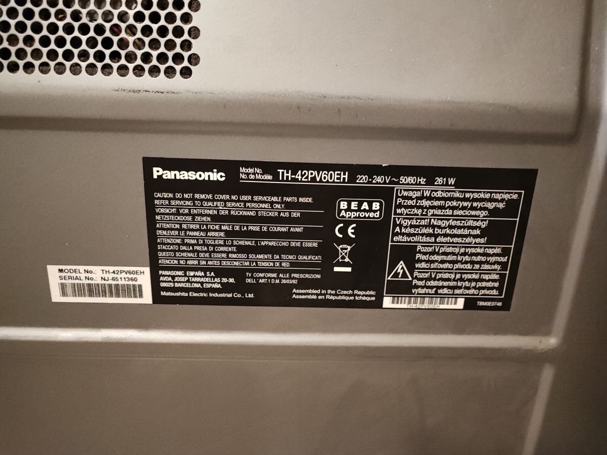

    Etykieta wewnątrz starego telewizora plazmowego z oznaczeniem modelu i daty produkcji.
    Sep 2006 - zaraz by miał 18 lat.

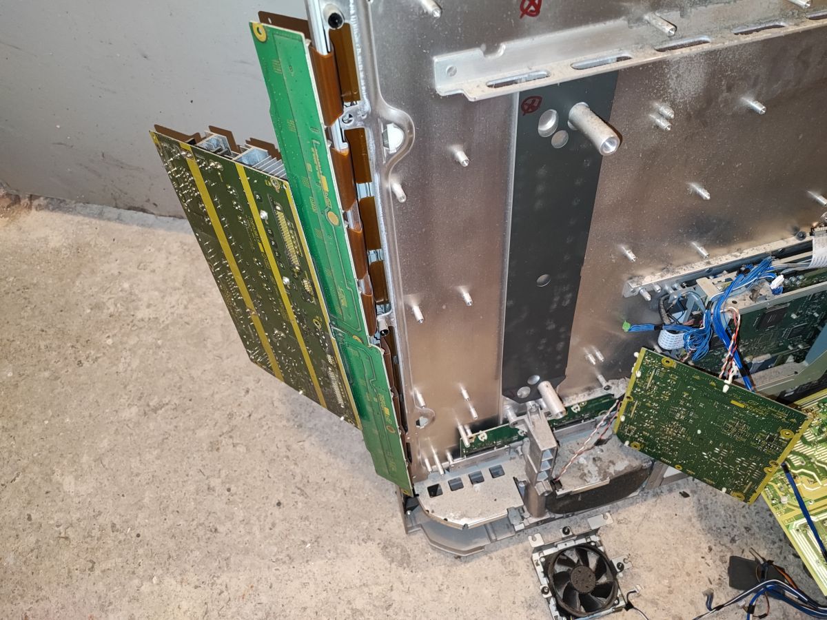

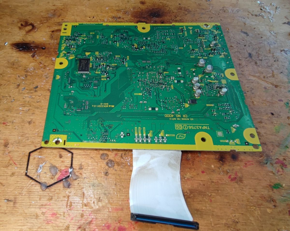

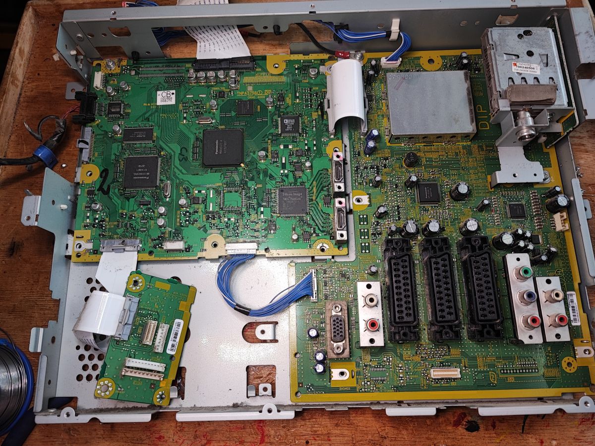

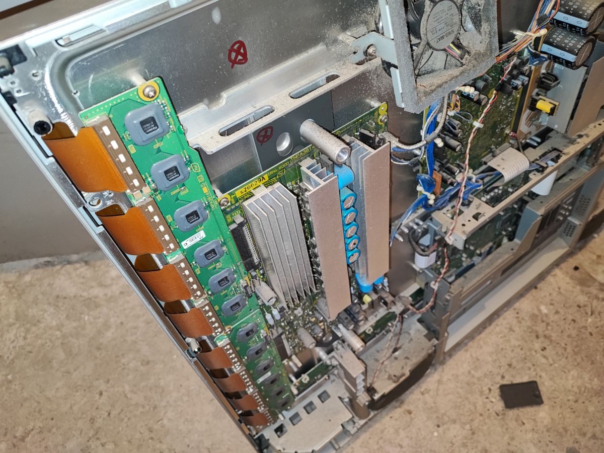

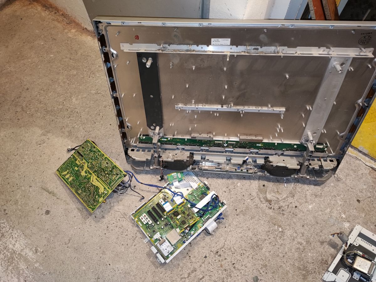

    Nie było czasu na skrupulatny demontaż, po prostu wykręciłem wszystkie moduły:
    Wnętrze rozebranego starego telewizora plazmowego z widocznymi komponentami. Wnętrze starego telewizora plazmowego, pokazujące zamontowane płytki drukowane i chłodzenie. Wnętrze rozłożonego telewizora plazmowego z widocznymi płytami elektronicznymi.

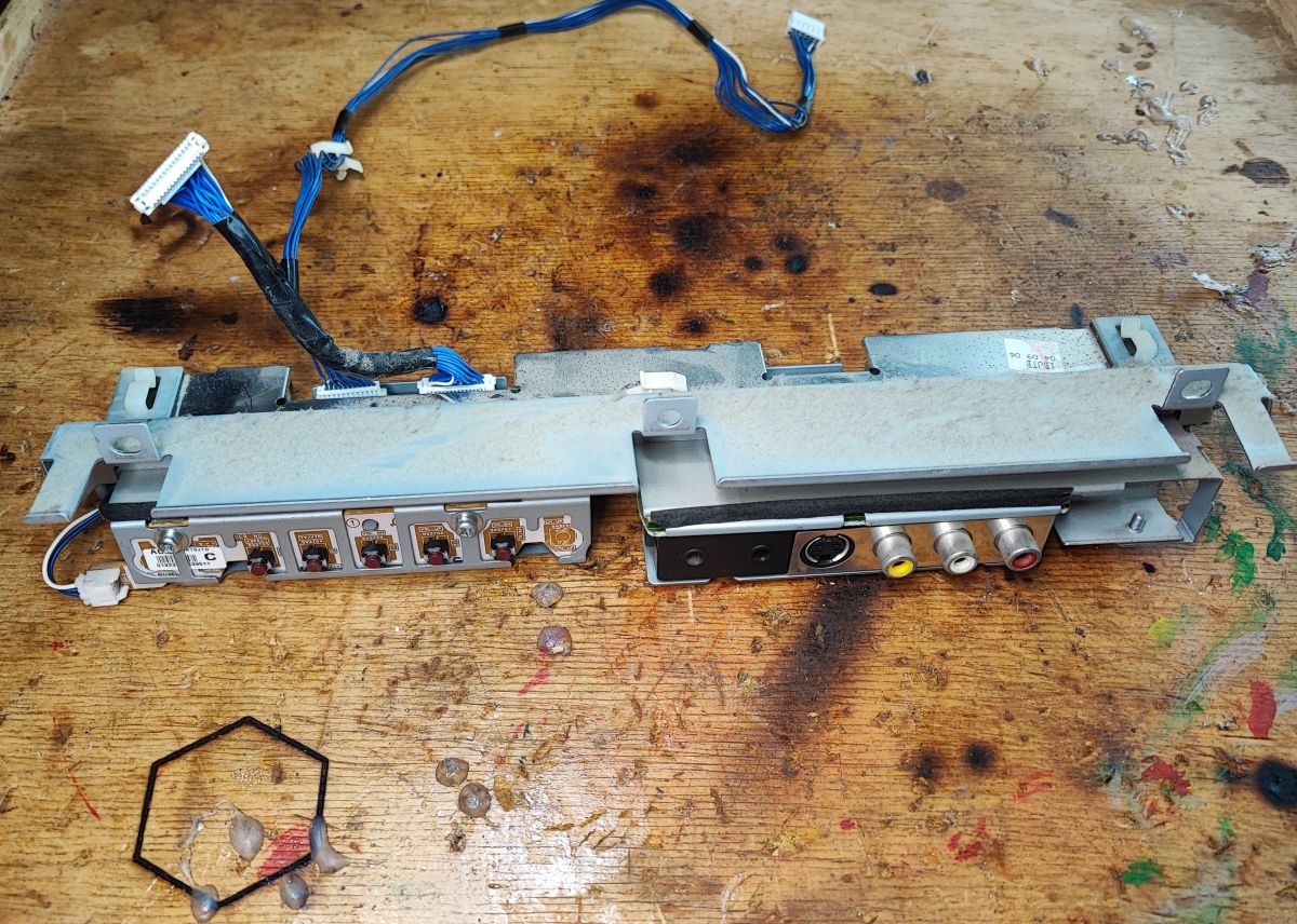

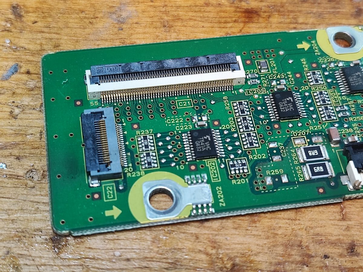

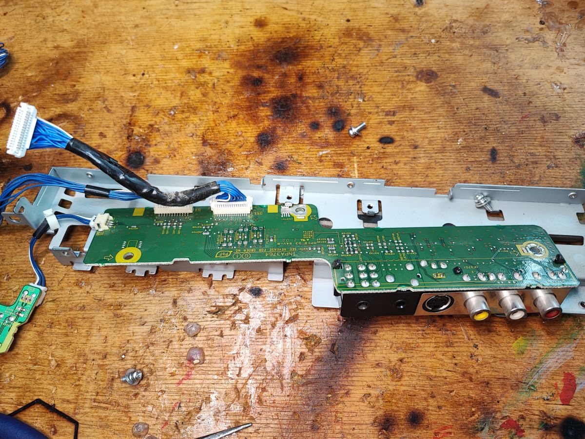

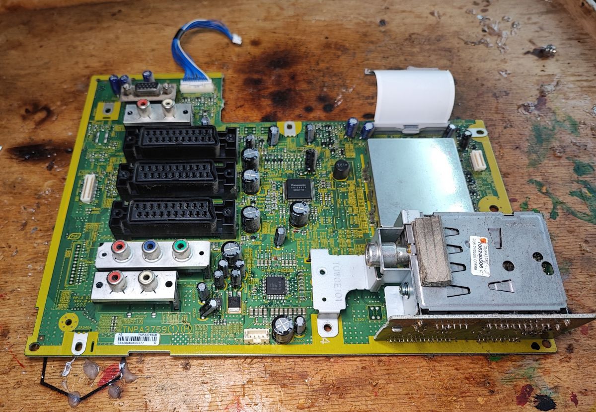

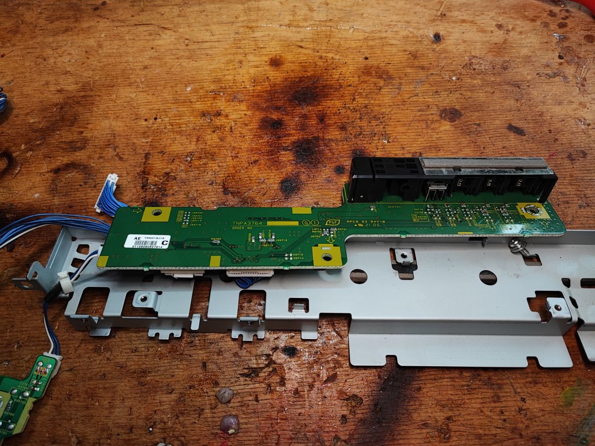

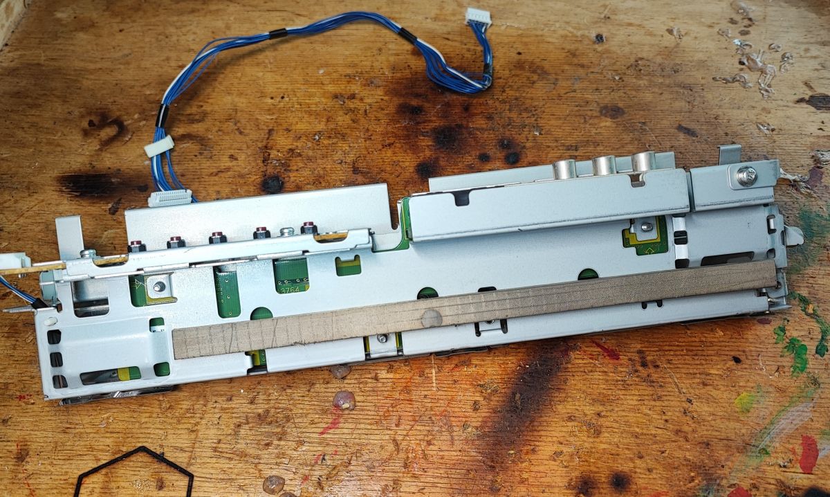

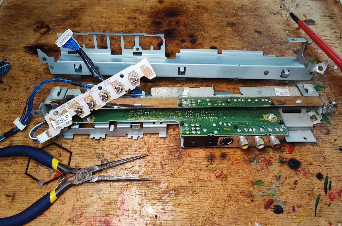

    Płytka frontowa z przyciskami i złączami wraz z metalową ramą, to nie to samo co w nowych TV gdzie ilość wykorzystanych surowców jest ograniczona do minimum:
    Moduł przedni z przyciskami i złączami starego telewizora plazmowego Płytka frontowa z przyciskami starego telewizora plazmowego na tle drewnianego blatu. Rozłożone komponenty starego telewizora plazmowego na stole.
    Z tego co widzę, przyciski tutaj działają na zasadzie dzielnika napięcia, tylko trzy przewody obsługują 5 (do 8) przycisków.
    Płytka drukowana z elementami elektronicznymi z wnętrza telewizora plazmowego. Płytka główna ze starego telewizora plazmowego na drewnianym stole
    Szkoda, że te złącza są wszystkie razem połączone, osobne złącza RCA by mi się przydały.

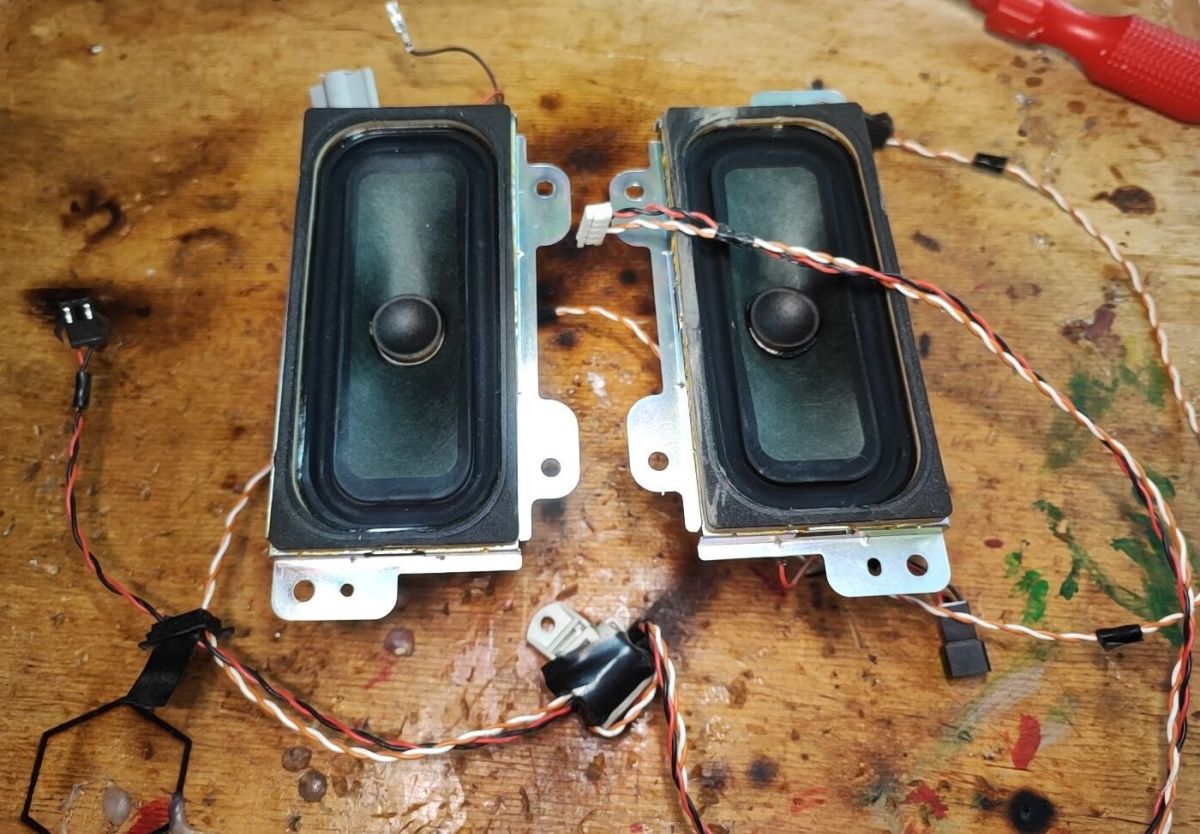

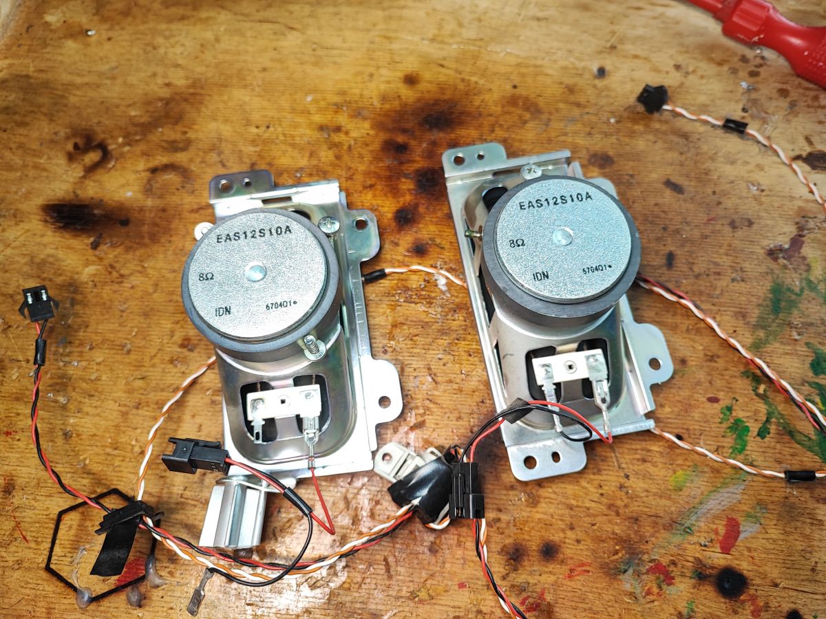

    Głośniki, ale prędzej przewody od nich się przydadzą:
    Para głośników EAS12S10A wraz z przewodami na drewnianym blacie. Dwa głośniki z demontażu telewizora na drewnianej powierzchni

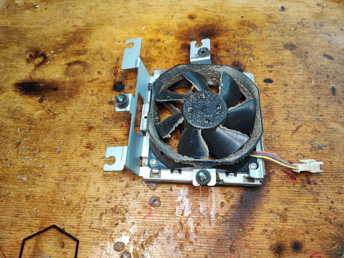

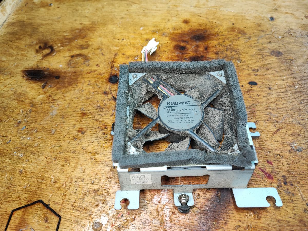

    Typowy wiatraczek na 12V 0.1A, model 3110RL:
    Zabrudzony wentylator z odzysku z wnętrza starego telewizora plazmowego. Zdjęcie wiatraczka od starego telewizora plazmowego.
    Trzeci, żółty przewód to wyjście do pomiaru RPM wiatraczka.

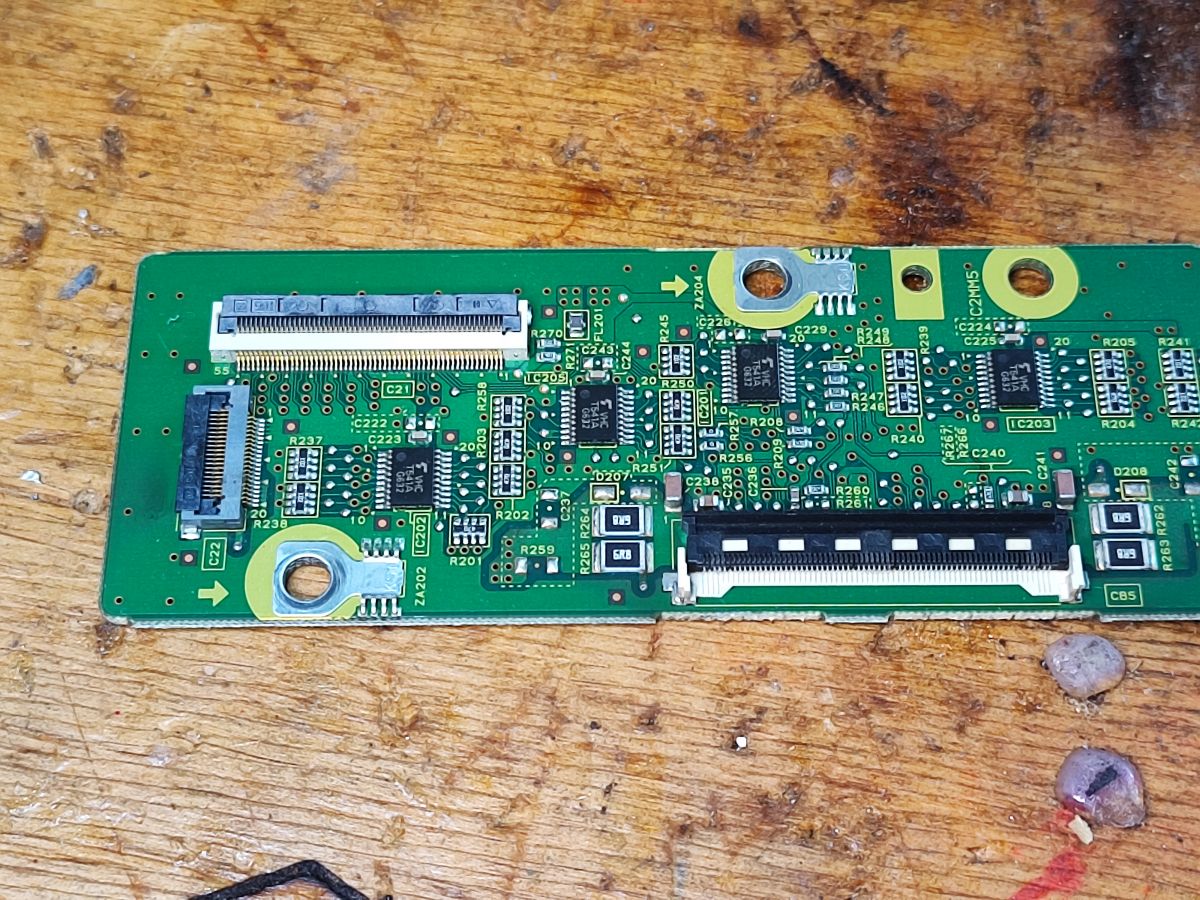

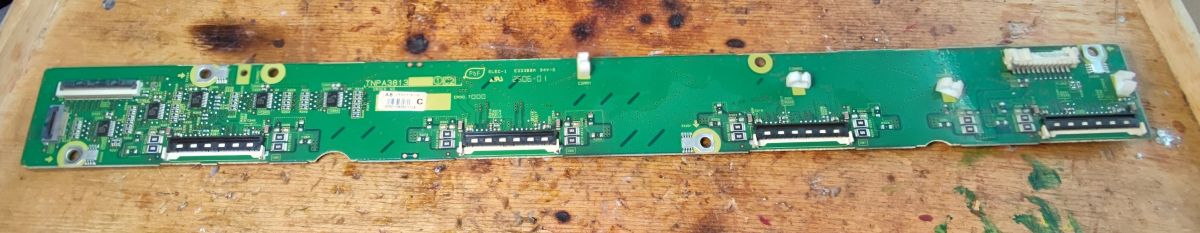

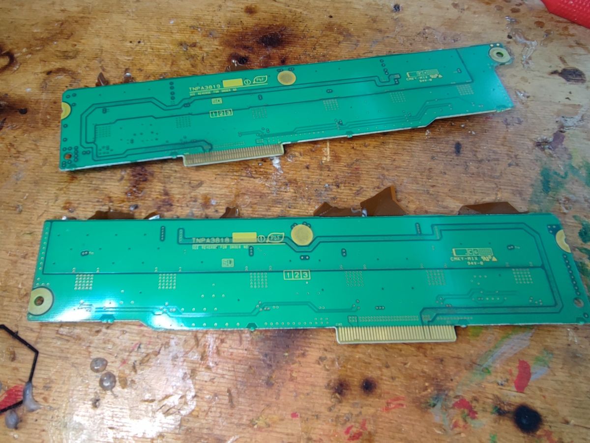

    Osprzęt od matrycy raczej nam nic nie da:
    Zbliżenie na płytkę drukowaną z telewizora plazmowego z widocznymi złączami i elementami elektronicznymi. Płytki PCB z demontażu starego telewizora plazmowego leżące na drewnianej powierzchni. Przednia płytka drukowana z rozebranej plazmy Zbliżenie na płytkę drukowaną z rozmontowanego telewizora plazmowego, ukazującą różne komponenty elektroniczne.

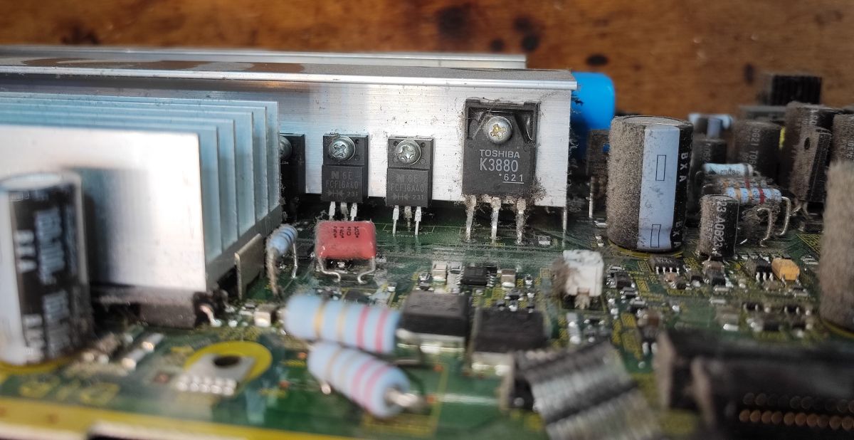

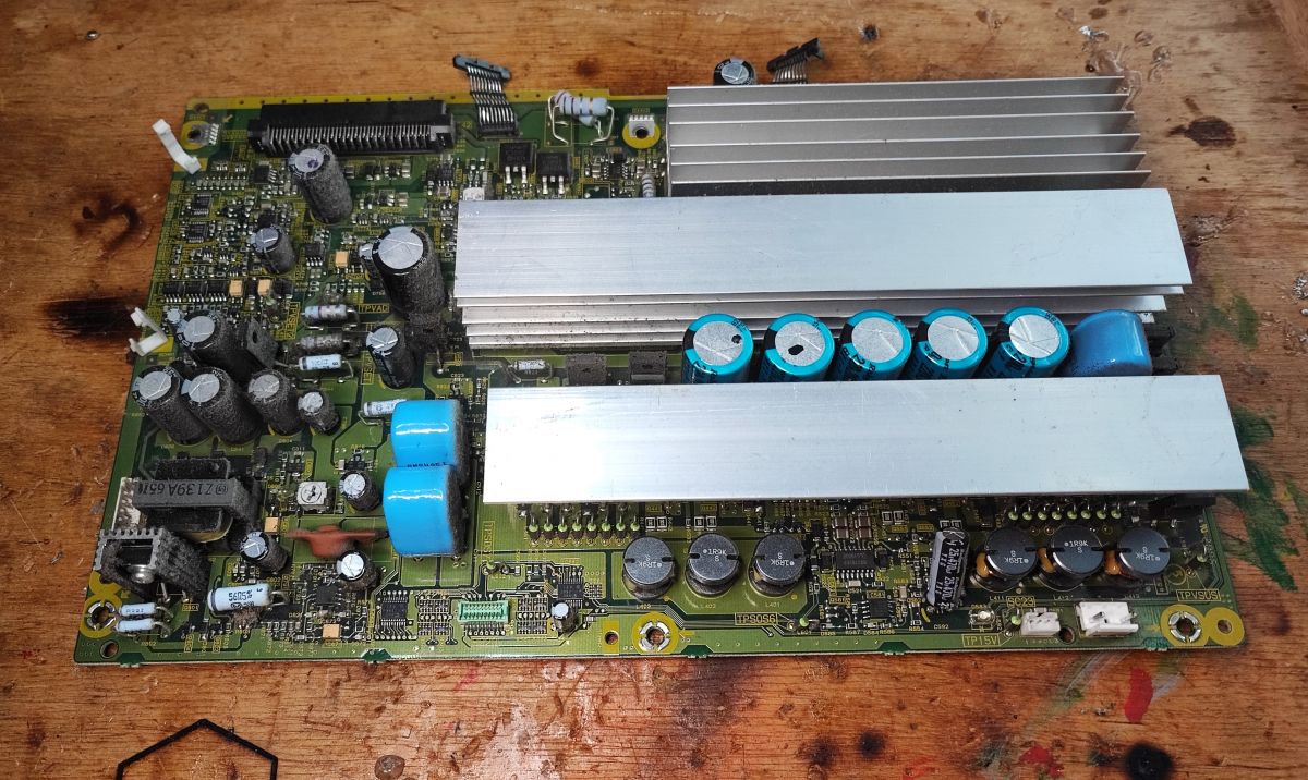

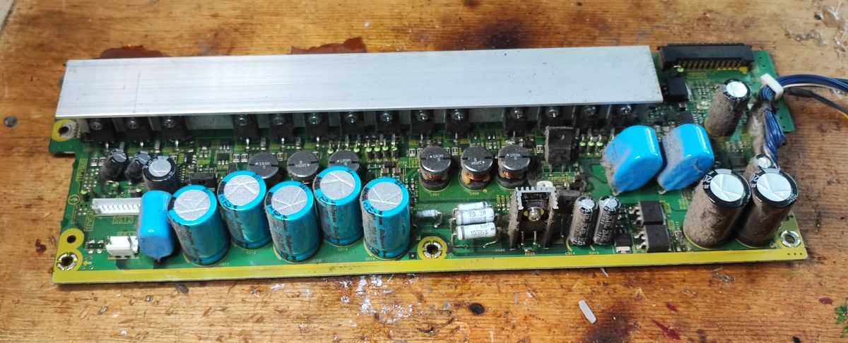

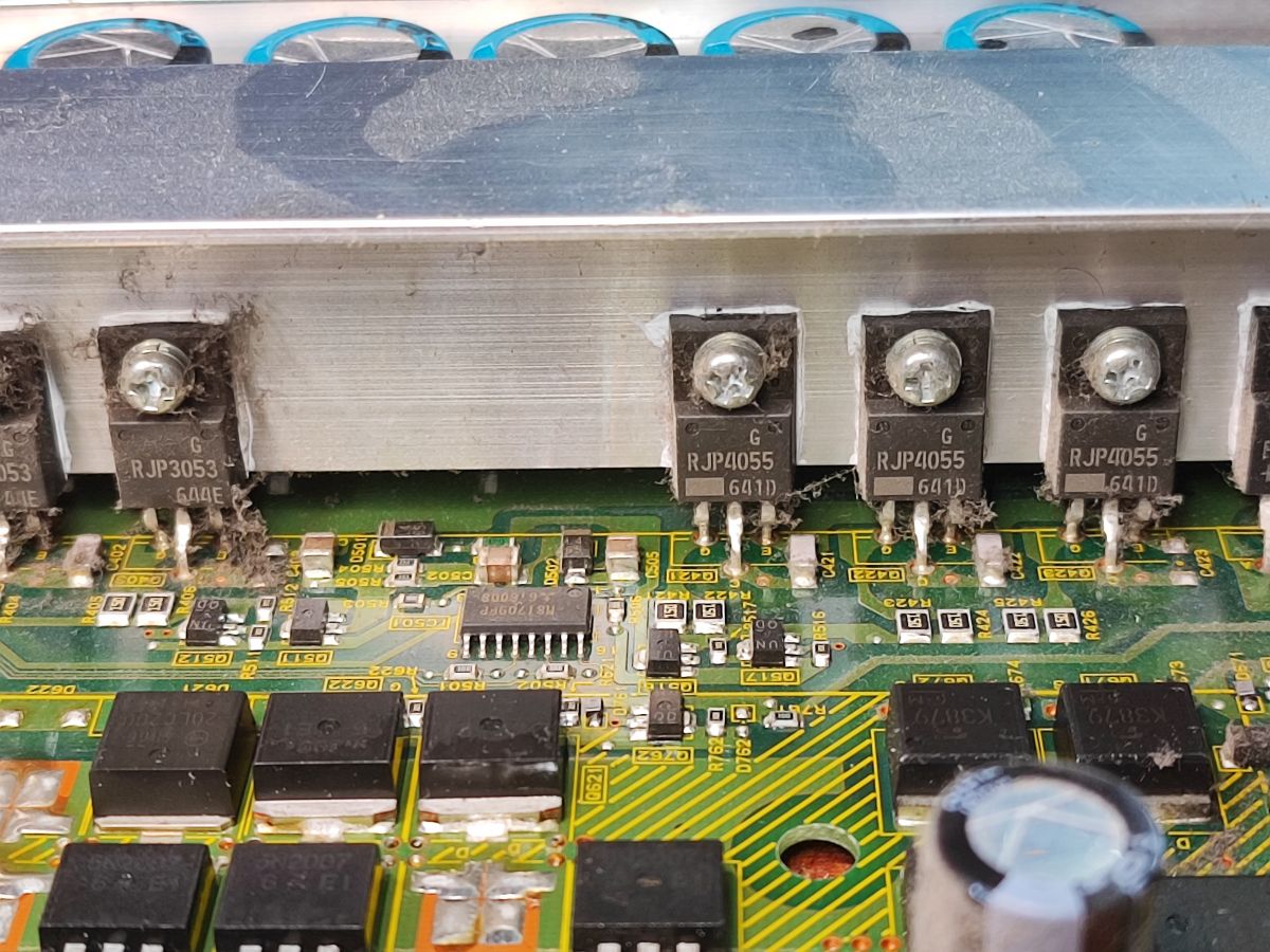

    Ciekawiej prezentują się moduły przetwornic:
    Zdjęcie tylnej strony płytki drukowanej z płaskiego telewizora. Płyta główna ze starego telewizora plazmowego z widocznymi komponentami i radiatorami

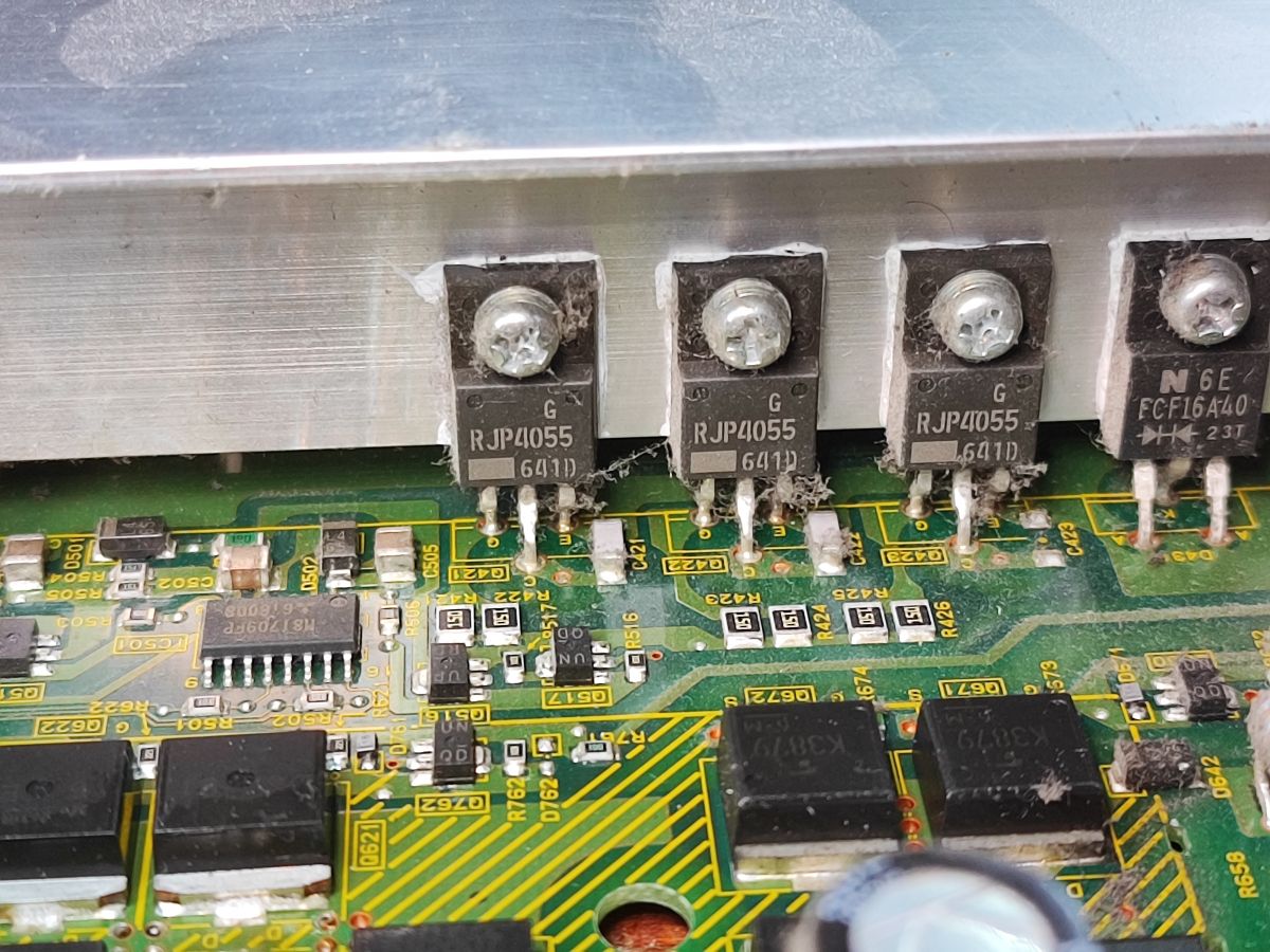

    Są bogate w szybkie diody prostownicze takie jak np. FCF16A40 oraz tranzystory mocy MOSFET (np. 2SK3880) oraz IGBT:
    Zbliżenie na moduł przetwornicy z tranzystorami i diodami na płytce drukowanej w starym telewizorze plazmowym.

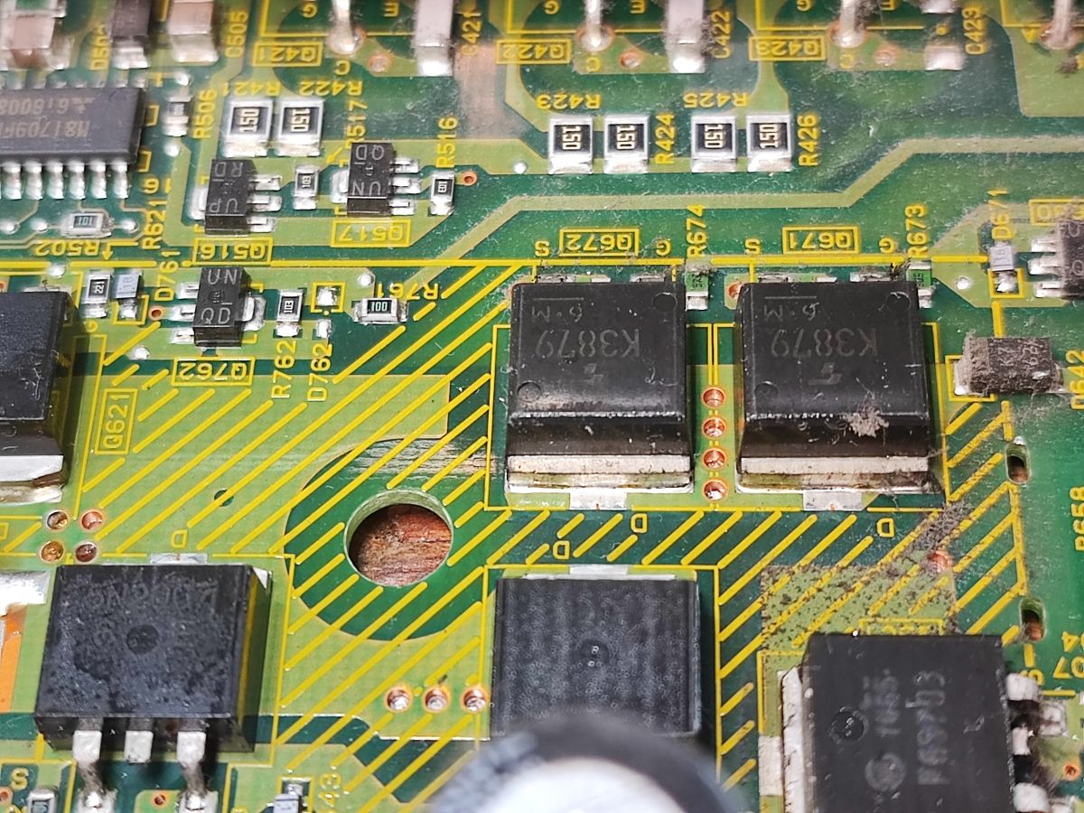

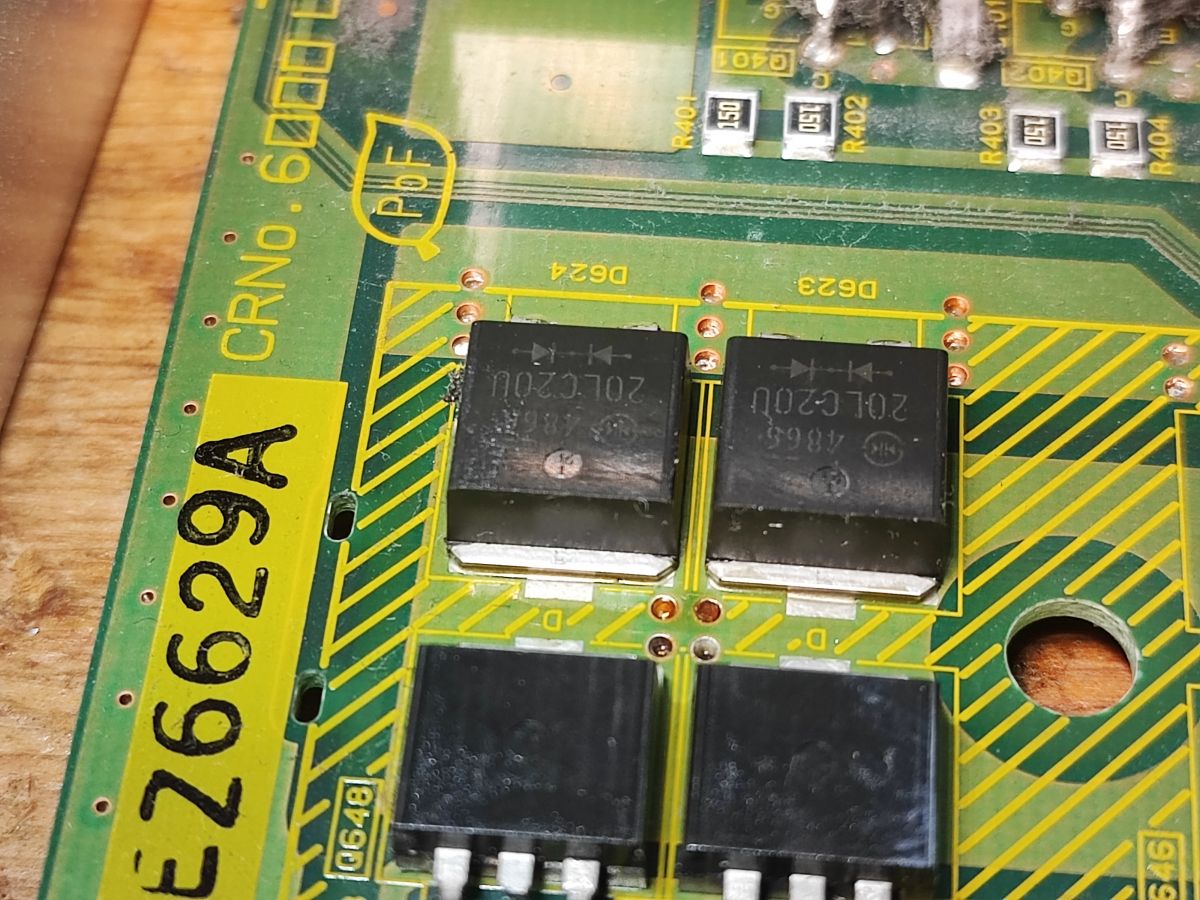

    Pod radiatorem są też tranzystory montowane powierzchniowo:
    Zbliżenie na płytkę z detali starego TV plazmowego, z trzema dużymi tranzystorami. Zbliżenie na płytkę drukowaną z podwójnymi diodami SMD. Zbliżenie na wewnętrzne komponenty płyty głównej telewizora plazmowego.
    Zresztą nie tylko tranzystory - na zdjęciu widać podwójną diodę 20LC200 (DF20LC20U) na 200V 20A w obudowie SMD-D2PAK.
    Kolejne tranzystory:
    Zbliżenie na moduł elektroniczny wewnątrz starego telewizora plazmowego z widocznymi tranzystorami RJP4055 i FCF16A40. Zbliżenie na płytkę drukowaną z kilkoma tranzystorami mocy RJP4055 i RJP3053 przymocowanymi do radiatora.

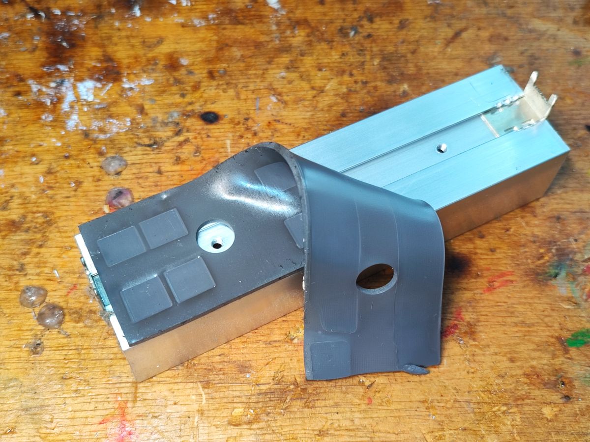

    Termopad na radiatorze:
    Podstawa radiatora z zamontowaną taśmą termoprzewodzącą na drewnianym tle.

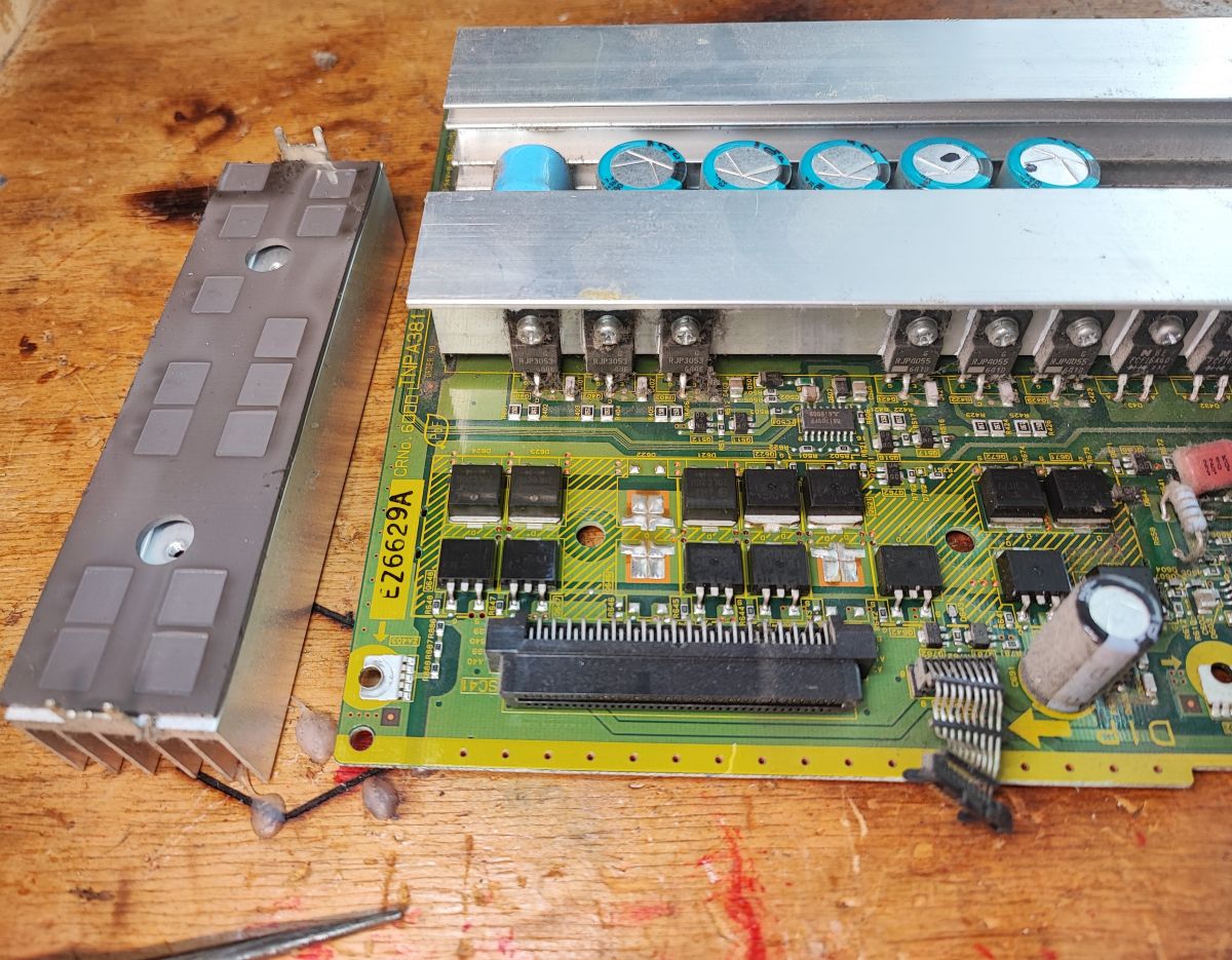

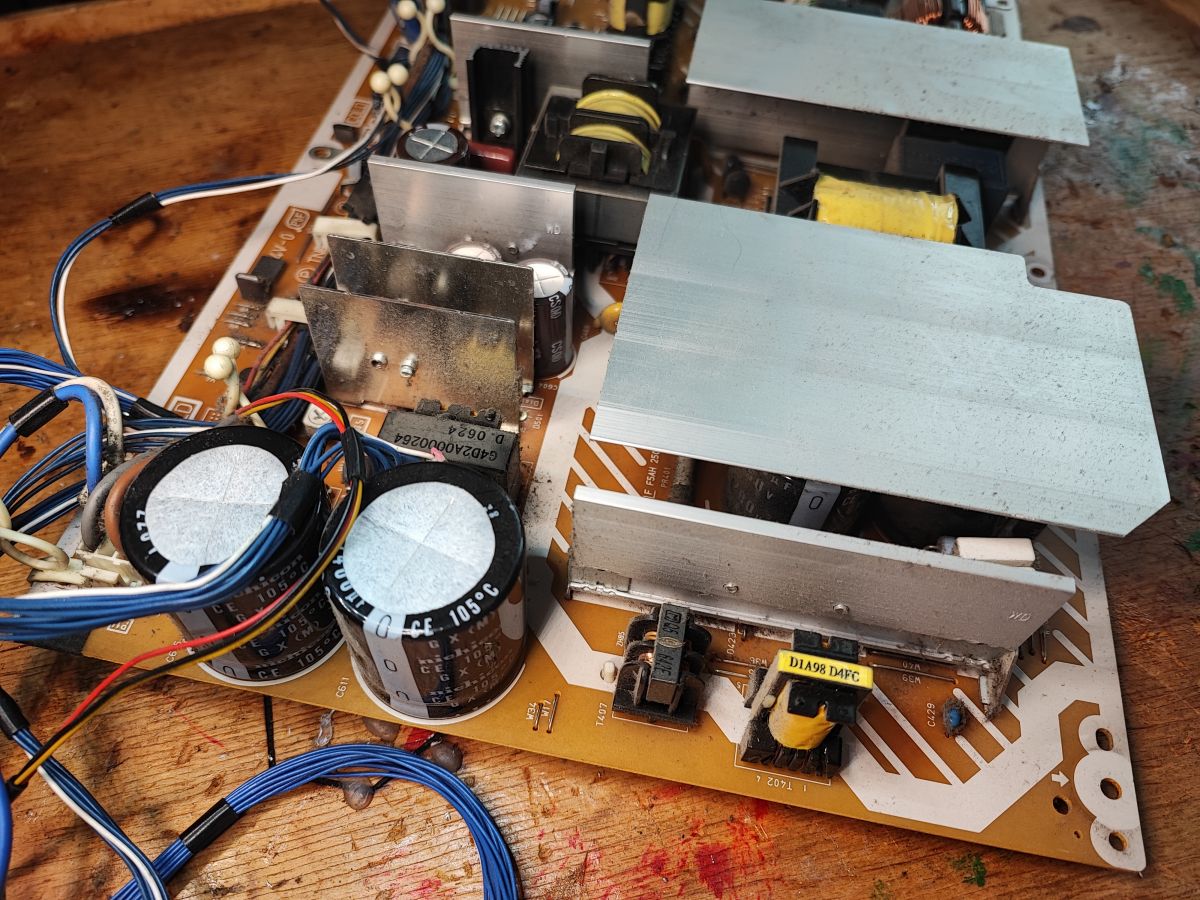

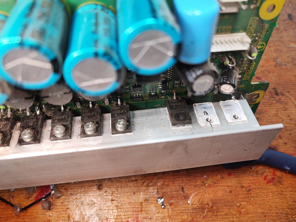

    Kolejny moduł z tranzystorami:
    Płytka przetwornicy z dużymi niebieskimi kondensatorami i radiatorem. Wnętrze przetwornicy ze starego telewizora plazmowego.
    Mamy tu co najmniej cztery RJP3053 - czyżby IGBT?

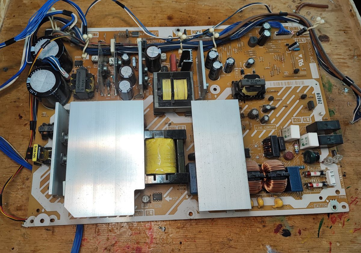

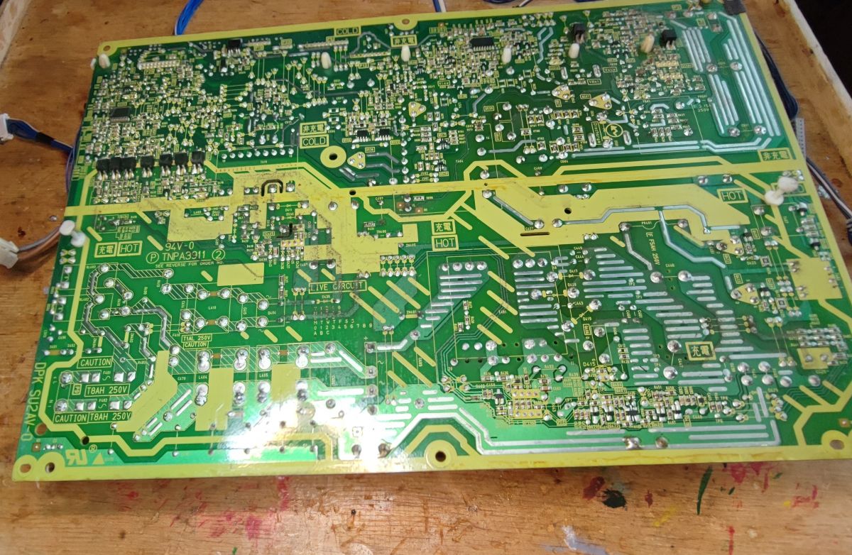

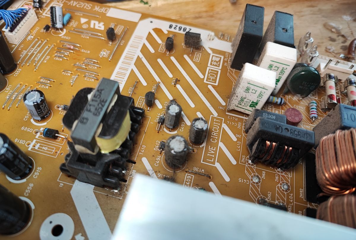

    Podobnie z modułem zasilacza sieciowego. Tu też są przekaźniki (charakterystyczne klikanie przy włączaniu) oraz rezystory mocy, które mogą się przydać jako obciążenie przy testowaniu układów:
    Płytka drukowana z odlutowanymi komponentami wewnętrznymi starego telewizora plazmowego. Płytka zasilacza z demontażu starego TV plazmowego z widocznymi komponentami elektronicznymi. Wnętrze płyty głównej starego telewizora plazmowego z komponentami elektronicznymi. Płytka drukowana z komponentami elektronicznymi i radiatorami w starym telewizorze plazmowym.
    Kolejny moduł okraszony metalem, nic dziwnego, że ten TV był taki ciężki. Tu mamy główne procesory przetwarzające sygnał:
    Wnętrze starego telewizora plazmowego z widocznymi modułami i złączami. Widok na płytę PCB z odłączonego starego telewizora plazmowego.

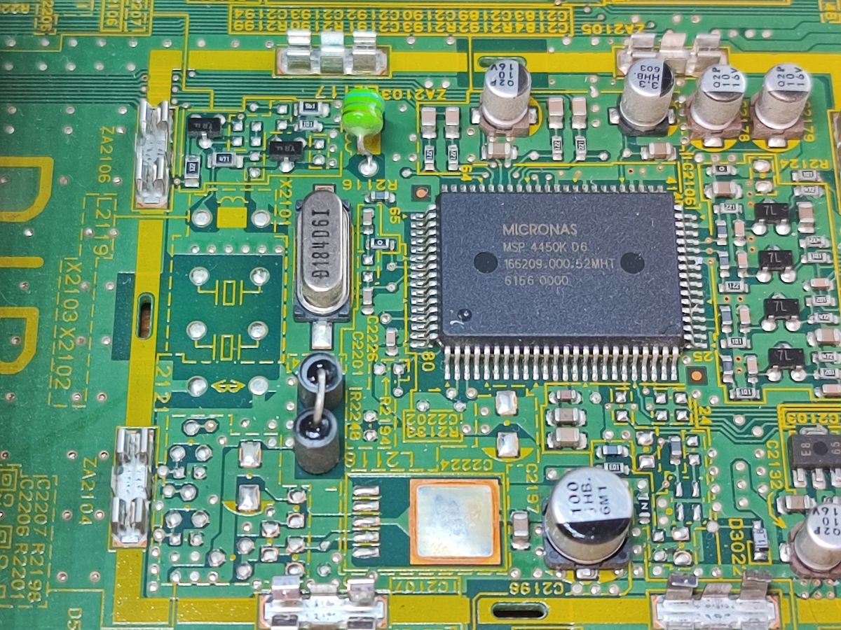

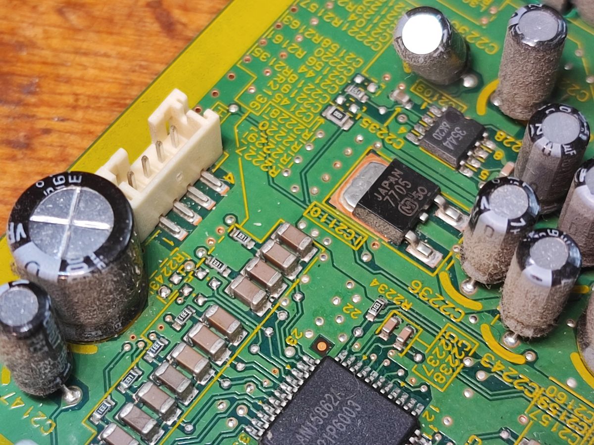

    Tu przykładowo jest procesor Micronas MSP4450K od audio:
    Zbliżenie płyty głównej z układem Micronas MSP4450K i komponentami elektronicznymi
    Ale tego typu układy nam się nie przydadzą. Już prędzej wylutować możemy stabilizatory LDO i ew. też MOSFETy. Tutaj mamy jeden na 5V:

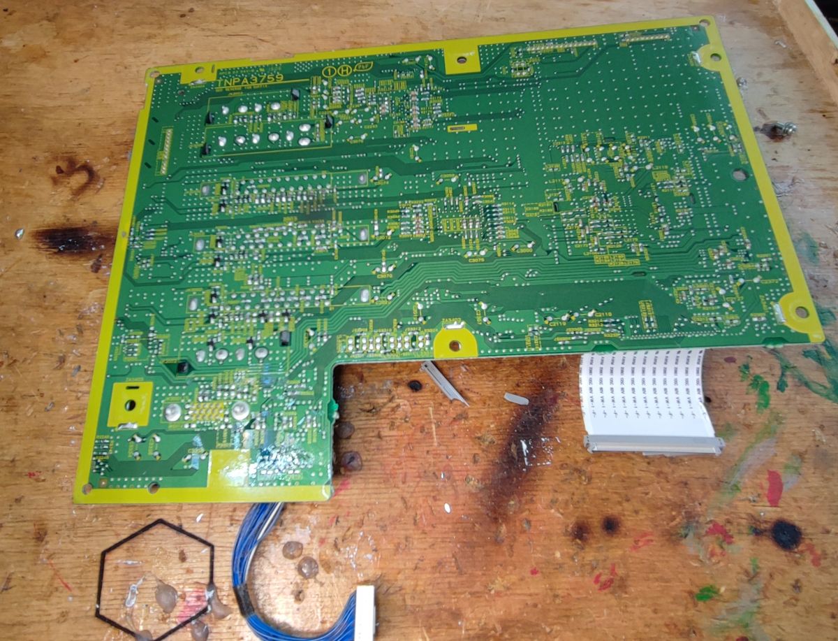

    Spód PCB:
    Płytka PCB z telewizora plazmowego na drewnianym stole

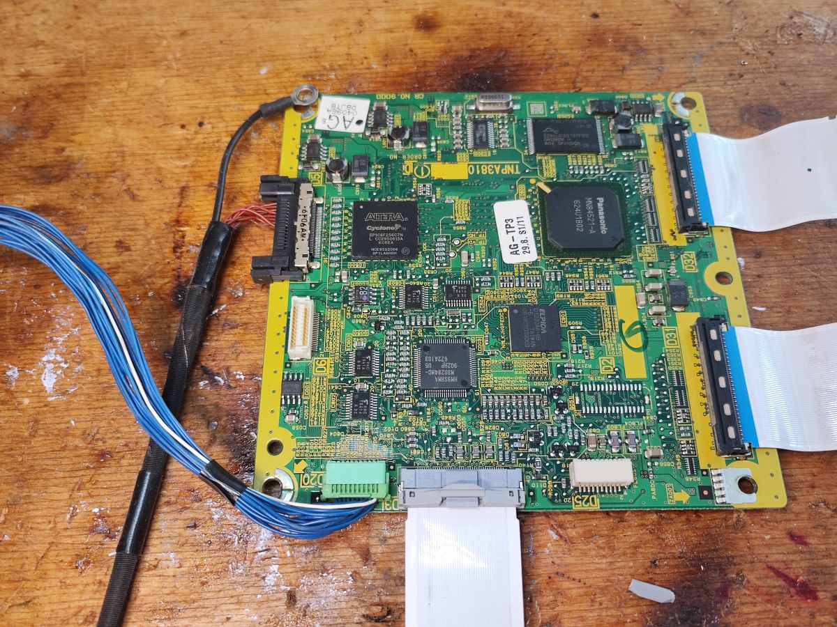

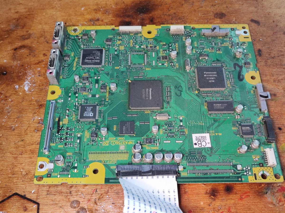

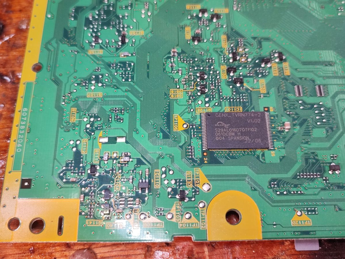

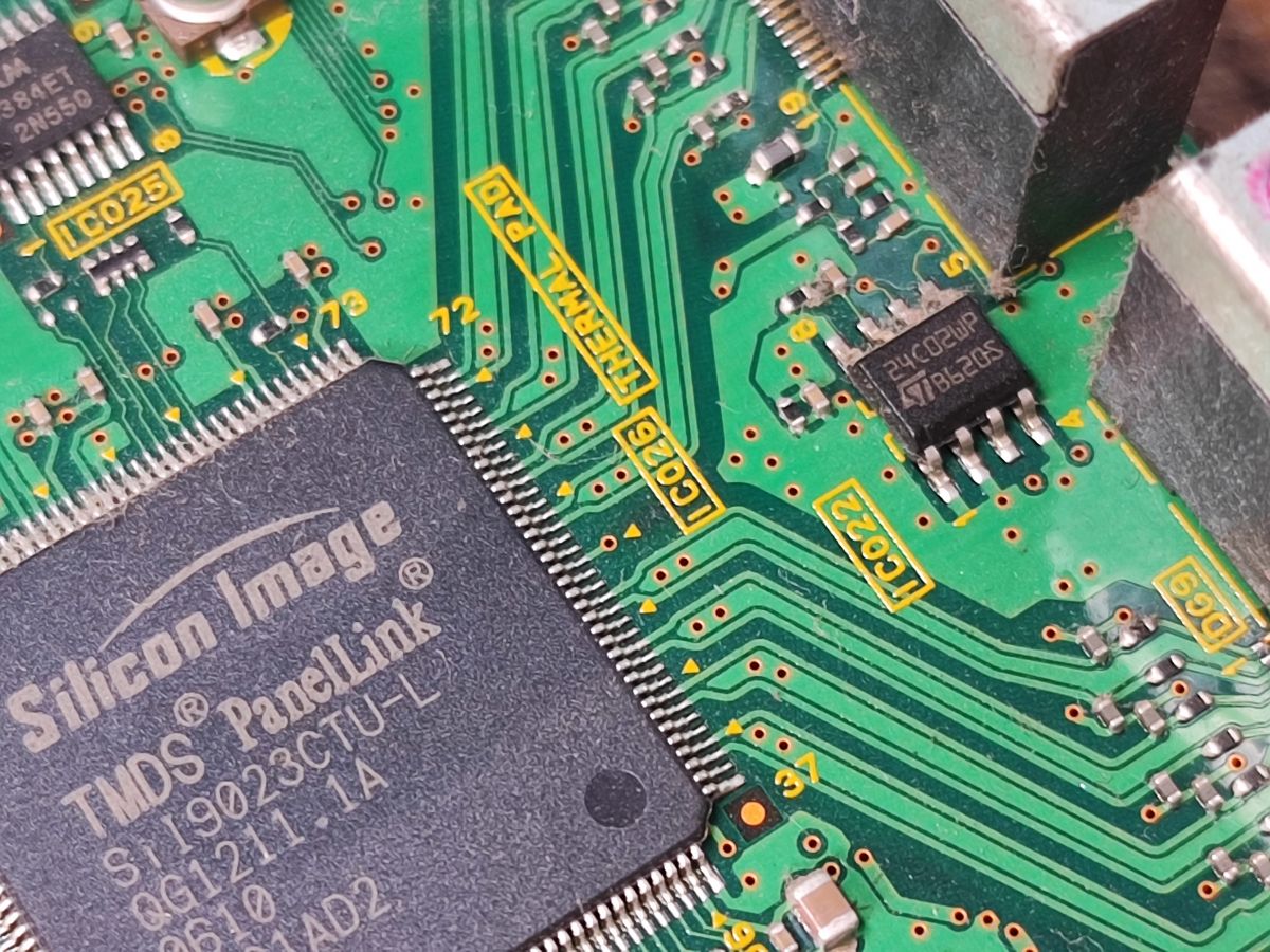

    Kolejny moduł, główny procesor tutaj montowany jest w BGA, to MN84522-A:
    Płytka PCB z telewizora plazmowego z różnymi układami scalonymi i złączami. Zdjęcie dolnej części drukowanej płytki PCB z telewizora plazmowego. Widok na zieloną płytę PCB z różnorodnymi komponentami elektronicznymi.
    W okolicach takich układów często mogą być przydatne kości pamięci EEPROM, tak jak tutaj 24C02WP, proste do wysterowania z Arduino:
    Zbliżenie na płytę główną starego telewizora plazmowego z widocznymi układami scalonymi i napisem Silicon Image.

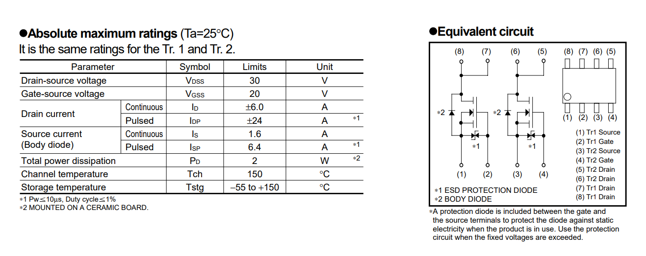

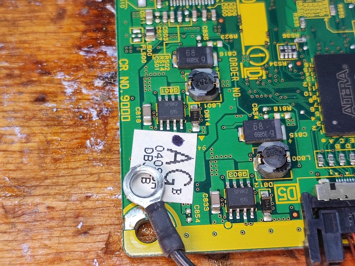

    Tutaj moją uwagę zwrócił układ SP8K2. Liczyłem, że to samodzielna przetwornica:
    Fragment płytki drukowanej z komponentami elektronicznymi.
    Ale jednak nie, to podwójny tranzystor z dodatkową diodą:
    Tabelka z parametrami i schematem równoważnym podwójnego tranzystora
    Pewnie steruje go już inny, bardziej złożony układ, więc samej przetwornicy nie wyodrębnimy jako moduł do DIY.

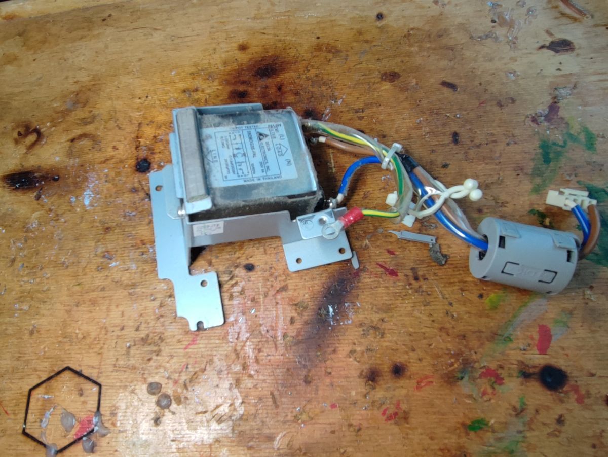

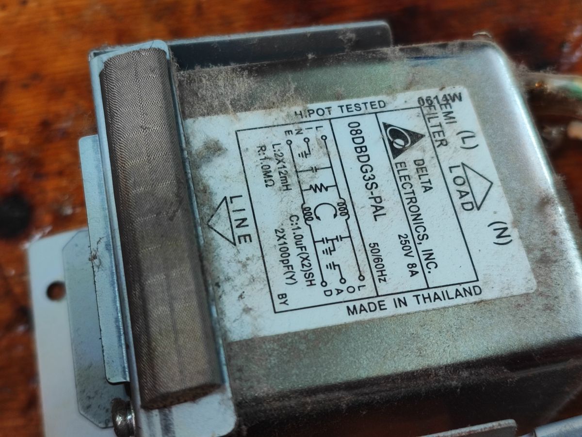

    No i został jeszcze filtr EMI:
    Transformator z kolorowymi przewodami na drewnianym blacie. Filtr EMI Delta Electronics z wyraźnymi oznaczeniami

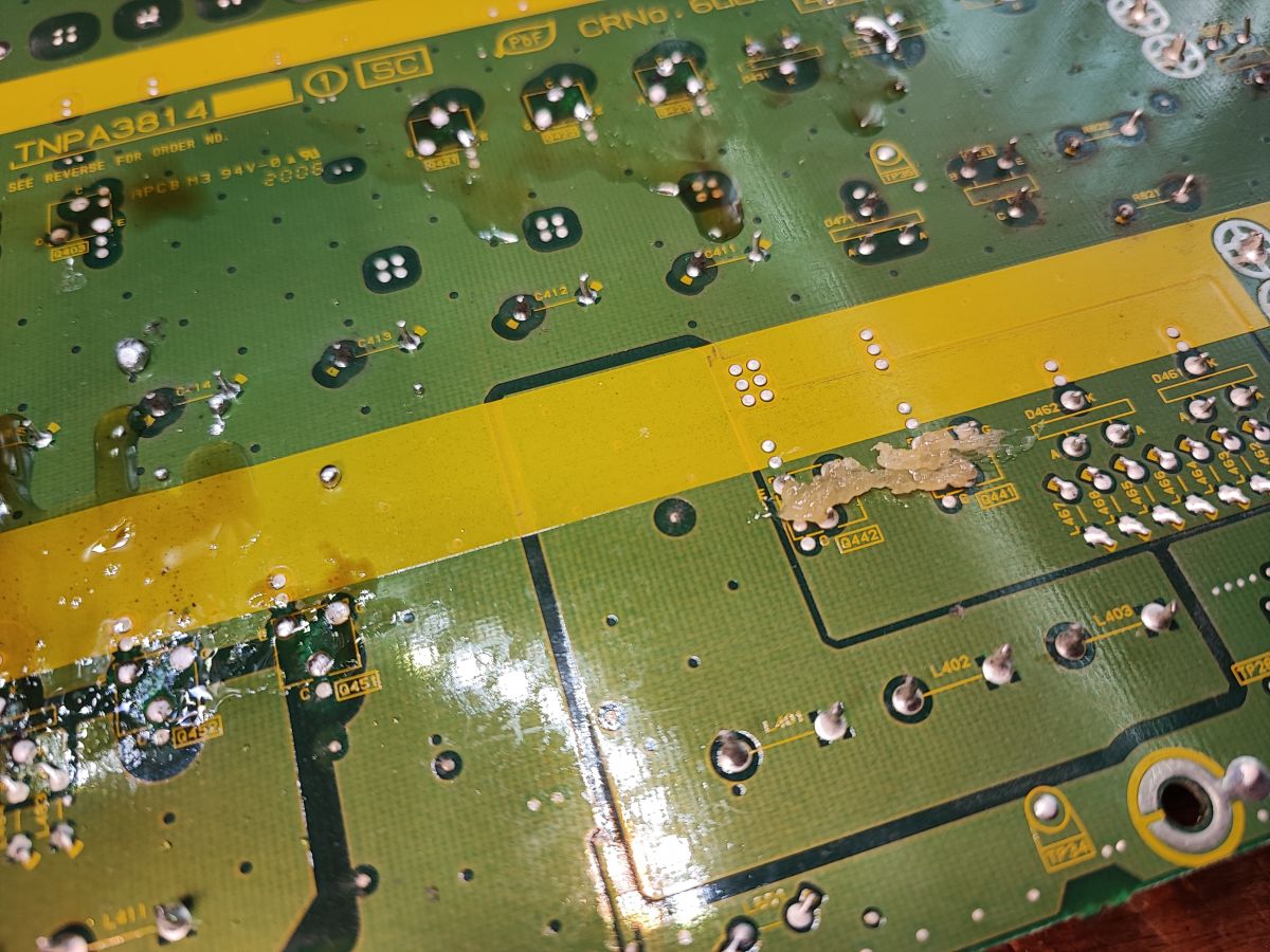

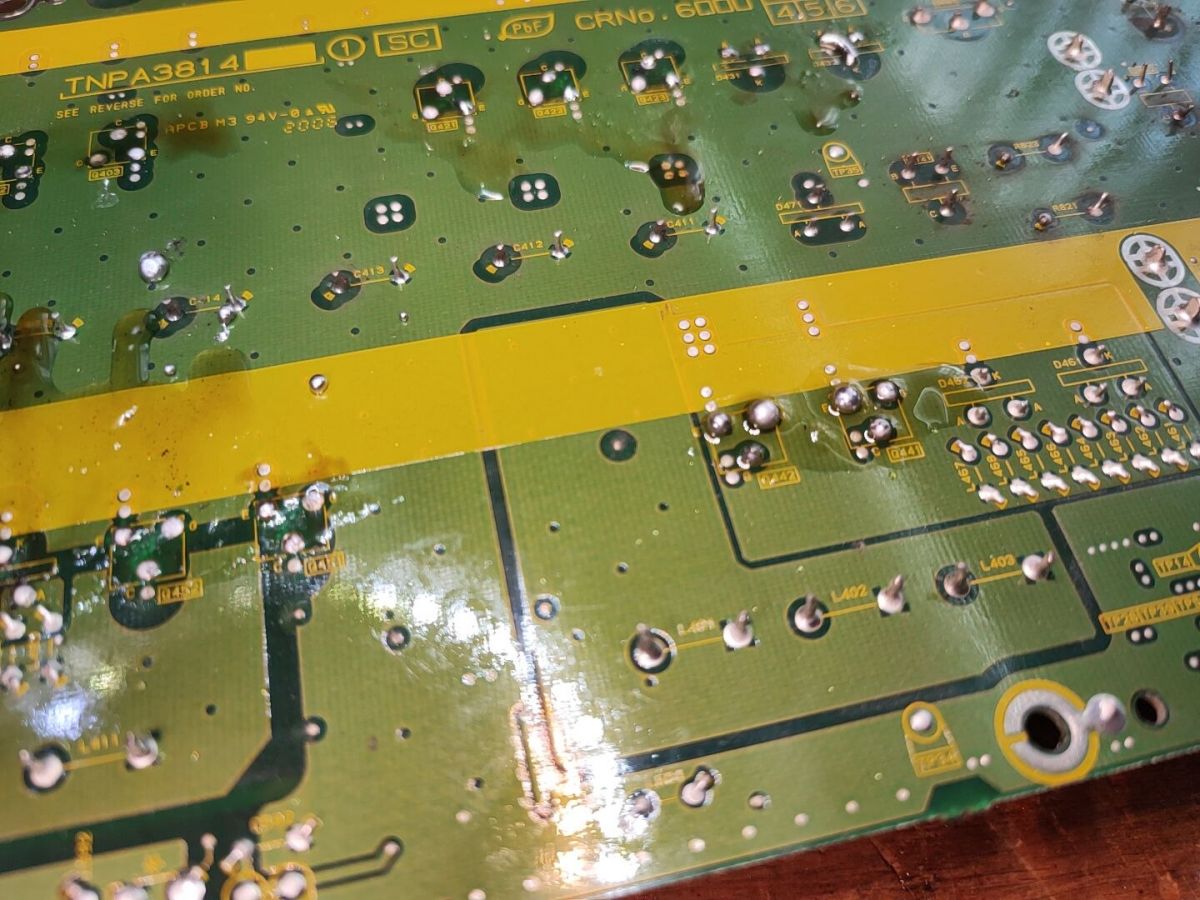

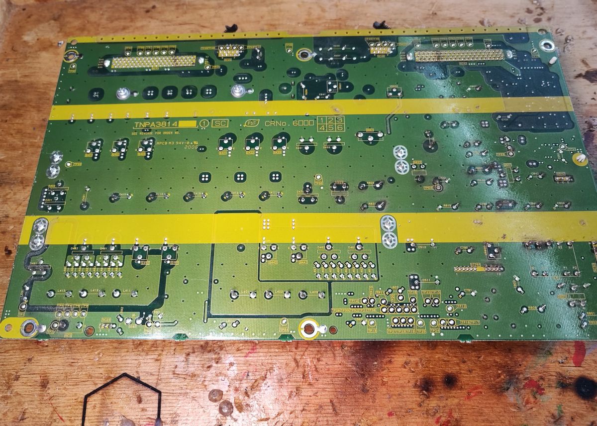

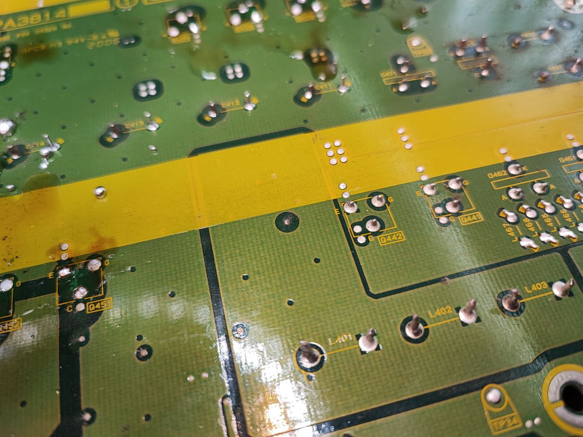

    Wylut elementów z masywnej płyty ze stopem bezołowiowym

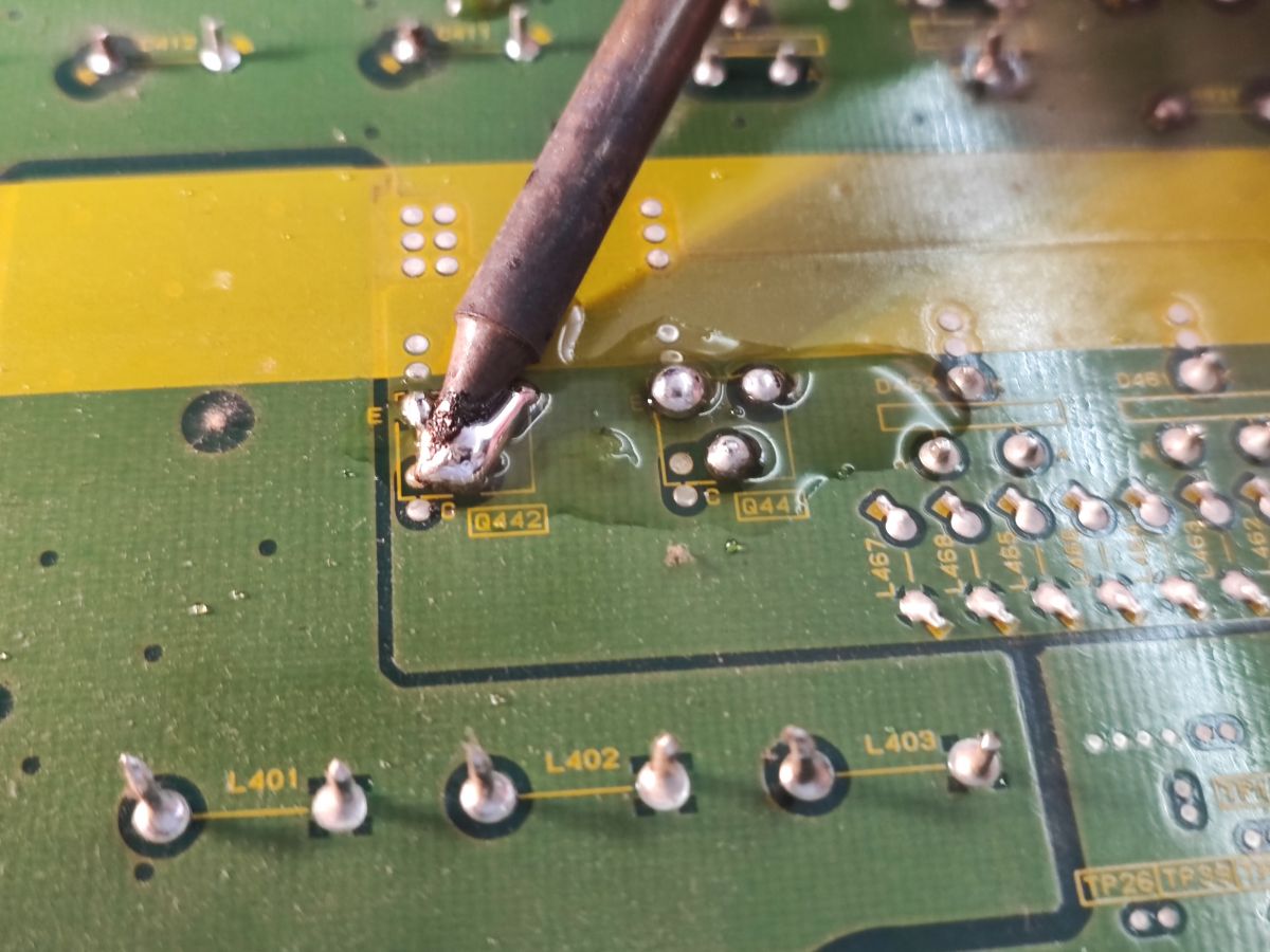

    Wnętrze już obejrzeliśmy, ale teraz zastanówmy się jak można wylutować chociażby te tranzystory w obudowach TO220 pokazane wcześniej. Wylut tych elementów jest nieco problematyczny. Tak duże płyty mają dużą pojemność cieplną i trzeba sobie radzić w każdy możliwy sposób. Dodatkowo, chociażby tu widać że emitery tranzystorów są na wielkiej wylewce masy:
    Zdjęcie płytki PCB z widocznymi lutami i oznaczeniami elementów.
    Sam na początek zawsze nakładam topnik:
    Płytka drukowana z telewizora plazmowego TNPA3814 z widocznymi lutami i oznaczeniami komponentów.
    Potem spoiwo ołowiowe, gdyż ma niższą temperaturę topnienia i wymiesza się po chwili ze spoiwem Pb-Free na płycie:
    Wnętrze płyty PCB z telewizora plazmowego.

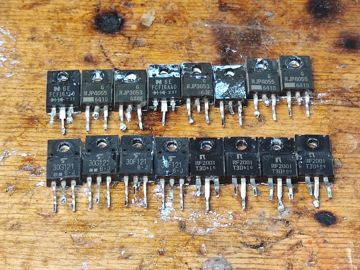

    Potem grzeję na raz wszystkie trzy luty:
    Proces wylutowywania tranzystora z płytki PCB przy użyciu lutownicy.
    W momencie grzania tranzystor mam już odkręcony od radiatora i delikatnie go ciągnę z drugiej strony kombinerkami bądź zagiętym chwytakiem, z czuciem. W ten sposób po chwili element wychodzi z płyty.
    Dodatkowo przy tego typu zabawach nie nakładam spoiwa osobno na każdy lut, tylko przesuwam je grotem tak, by nie marnować jego zbyt dużej ilości. Cała zabawa musi mieć jakiś sens, tym bardziej że tylko mały % wylutowanych elementów jest najczęściej wykorzystywany.
    W ten sposób można uzyskać dość pokaźną kolekcję elementów o niezłych parametrach:
    Rząd wylutowanych tranzystorów i innych elementów elektronicznych na drewnianym stole.
    Uwaga - te nóżki na zdjęciach nie są ułamane, one po prostu są skierowane w stronę kamery i tak to wygląda...
    Niekompletna lista: FCF16A40, RJP4055, RJP3053, 30G121, 30F121, RF2001
    Oczywiście, równie dobrze można wziąć opalarkę i wylutowywać części masowo, ale raczej tego nie polecam, to destruktywny sposób oraz należy praktykować to tylko na dworze ze względu na opary.

    p.kaczmarek2 napisał:
    tak duże płyty mają dużą pojemność cieplną i trzeba sobie radzić w każdy możliwy sposób. Dodatkowo, chociażby tu widać że emitery tranzystorów są na wielkiej wylewce masy:
    Rada na przyszłość, też kiedyś męczyłem sie lutownicami i dopiero 'rynnówka' daje jako taki komfort pracy ale łatwo nią uszkodzić elementy i ciężko się nią operuje dlatego jak można sobie pozwolić na zniszczenie płytki to lepsza do takiego wylotu jest opalarka, 2kW daje tyle ciepła że grzejąc od druku wszystko samo wypada po kilkunastu sekundach, bo ona grzeje duży obszar i nie ma efektu odpływu ciepła. Oczywiście trzeba trzymać dość daleko bo inaczej płytkę zapalimy albo uszkodzimy to co chcemy wylutować. Co do pacjenta to mam i nadal używam plazmę 55" Panasonica i uważam że to był jeden z najlepszych zakupów, a kupowałem ją późno jak przeczytałem że kończą produkcję i szukałem resztek po sklepach. Nadal chodzi bez najmniejszego uszkodzenia już chyba ponad 10 lat no i obraz żyleta :) szczególnie kolory i tryb kinowy w nocy.
    No i nie ma wentylatorów :)

    Co do tej rady z opalarką @Janusz_kk to ja wiem, dalej w tekście o tym wspomniałem, ale to trochę taka "brudna" metoda:
    Pomogłem? Kup mi kawę.
  • #5 21026040
    Janusz_kk
    Posty: 5870
    Pomógł: 228
    Ocena: 1478
    Przecież przy wylucie zwykłą lutownicą masz tak samo tym bardziej że sam proponujesz użycie topnika, a on raczej nie pachnie, dlatego ja używam głównie kalafonię:)

    Ostatnio pozyskiwałem części z odzysku i musiałem na spodniej stronie PCB grzać kolbówką, a na właściwej używać transformatorówki.
    Bo była tak duża pojemność cieplna.
    Otóż to, nie żal jest grotów i masa robi swoje. Wbrew pozorom takie lutownice też mają ograniczoną temperaturę i nowsze wersje na 230V nie są tak destrukcyjne jak mogłoby się wydawać. Przykładowa 250W na 220V podłączona do 230V będzie oddawała 273W, czyli prawie 10% więcej mocy.
    Większość TV plazmowych o dużej przekątnej była wyposażona w wentylatory. Ten tutaj miał pobór mocy 260W, wydzielał więc dużo ciepła w stosunkowo niedużej przestrzeni obudowy, konieczny był wymuszony obieg powietrza. Tyle że te wentylatory miały regulowane obroty w zależności od temperatury więc aż tak bardzo nie przeszkadzały.
    Bez tych wentylatorów to podejrzewam że ten cały rządek kondensatorów pomiędzy radiatorami długo by nie wytrzymał.

    Tak z ciekawości zapytam, jakie np. amator może zbudować układy z takich części z wylutu? Parametry na dzień dzisiejszy takie sobie, kondensatory, nawet jeśli były fantastyczne 20 lat temu, to po tych 20 latach raczej nie są lepsze niż markowe nówki. Ogólnie wygląda to fajnie, tylko, czy z tym złomem da się coś sensownego zrobić, czy raczej będzie to leżało w szufladach, a spadkobiercy takiego elektronika-amatora będą to utylizować?:)
    Jeśli ktoś by naprawiał takie sprzęty, to dawcy części byliby bezcenni. Sam używam ciągle plazmy i na żadne LCD w życiu jej nie wymienię. Jakby się zepsuła (odpukać) to wolałbym naprawić, niż kupować obecne badziewne TV. No może jak OLED jeszcze pójdzie do przodu, to mnie skusi.

    acctr napisał:
    Do eksperymentów z igbt jak znalazł.
    No, amator zrobi kilka wystrzałów i po tranzystorach... Jeszcze sobie krzywdę zrobi z HV. Coś na tym da się sensownego zrobić oprócz konstrukcji czysto nieamatorskich, typu falowniki?

    Olkus napisał:
    Widać wysoką jakość po użytych elementach, między innymi kondensatory elektrolityczne wysokotemperaturowe. Obecnie raczej w TV niespotykane.
    Wysokotemperaturowe to mało powiedziane. W plazmach brandowanych Panasonic, a z takimi głównie miałem do czynienia na serwisie, były montowane modele przystosowane do pracy w temperaturze 130°C. Typowo za wysokotemperaturowe zwykło się przyjmować te będące na 105°C. Faktycznie jest to ewenement, w przeciętnym telewizorze obecnie sprzedawanym ich nie odnajdziemy.
    teskot napisał:
    Panasonic miał niezniszczalne kondensatory elektrolityczne i te warto wylutować.
    Racja. Jednocześnie wraz z przystosowaniem do pracy w naprawdę wysokich temperaturach, były one zaprojektowane do wytrzymywania ponadprzeciętnie długich czasów użytkowania.

    tmf napisał:
    Jak lubi strzelać to czemu nie? Jego tranzystory, jego zabawa. Jednak takiemu wystarczą byle czarne kostki, nie musi używać wyszukanych igbt.
    Ja np potrzebowałem igbt do sterowania palnikiem lampy błyskowej, kto wie ile jeszcze mogłyby mieć zastosowań.
    Ja, jako były powiem tak. Gdyby nie części z wylutu to nie był bym elektronikiem. Nie każdy może być synem ministra! Ja zaczynałem swą przygodę od pozyskiwania części z gratów ze śmietnika. I teraz jestem dumny że jestem ELEKTRONIKIEM.

    tmf napisał:
    Ale jakoś setki pomysłów na zastosowanie odzyskanych tranzystorów z tego TV się nie pojawiło... Właściwie nie pojawił się żaden.
    Zasilacz wysokiego napięcia (np. do układów lampowych). Przetwornica. Można użyć do cewki tesli czy jakiegoś trafa WN.
    Coś można wykombinować ;)
