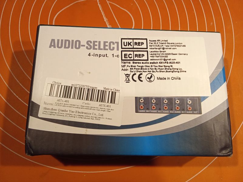

  • Chciałbym Wam przedstawić tym razem selektor audio rozszerzający możliwości wzmacniacza o podłączenie kilku (czterech biorąc pod uwagę zajęcie jednego wejścia we wzmacniaczu przez sam selektor) dodatkowych źródeł sygnału. Kiedyś już przedstawiłem własną konstrukcję DiY o takim przeznaczeniu.
    Najciekawsze w tym jest to, że dostajemy (za sensowną cenę) gotowe urządzenie w obudowie — a więc gotowy do podłączenia i używania selektor.

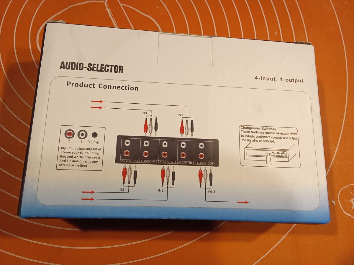

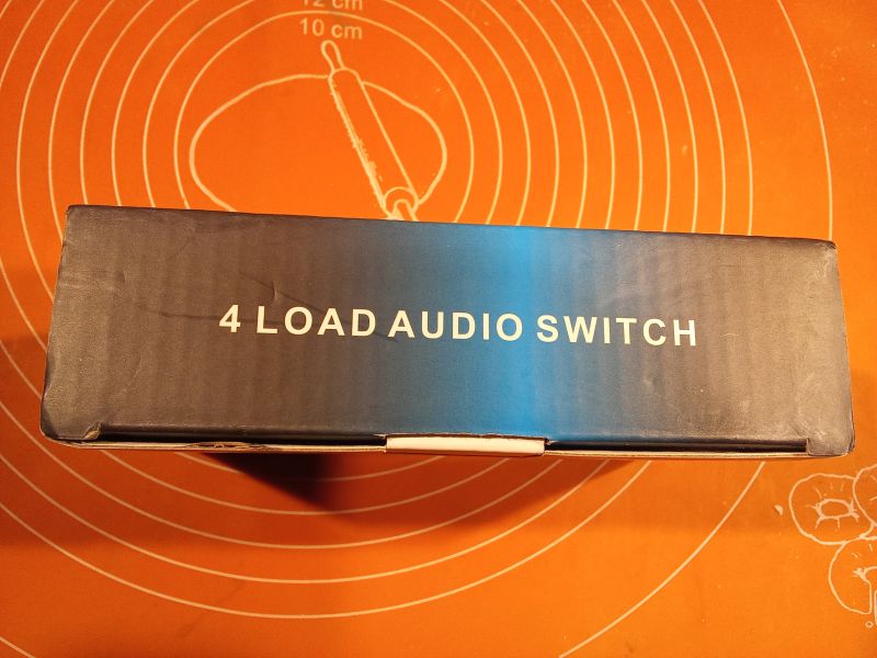

    Opakowanie — eleganckie jak na takie pieniążki...
    Opakowanie selektora audio AUX-401 z nadrukiem specyfikacji.
    Opakowanie selektora audio z schematem połączeń.

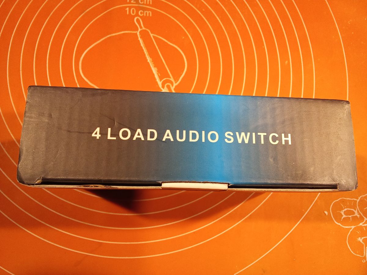

    Pudełko z napisem 4 LOAD AUDIO SWITCH

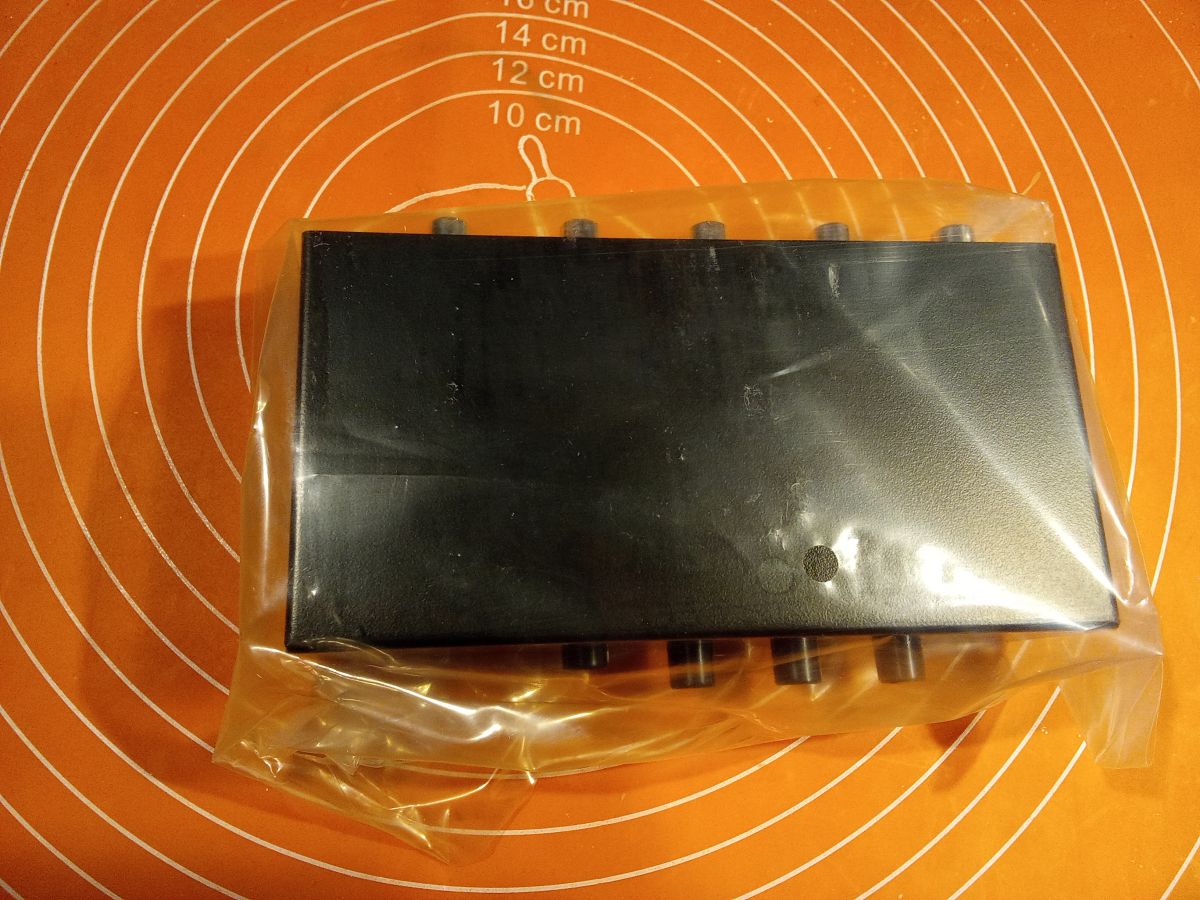

    Wewnątrz samo urządzenie:
    Selektor audio w folii ochronnej na pomarańczowym tle.
    ...w foliowej torebce zabezpieczającej dodatkowo obudowę.

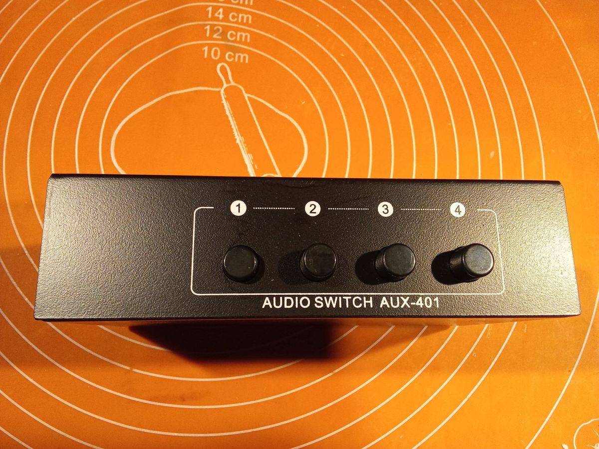

    Sam selektor — mimo bardzo prostej, wręcz prymitywnej, konstrukcji sprawia bardzo pozytywne wrażenie. Jak to ktoś kiedyś powiedział: "Jak działa to, po co komplikować?".
    W tym urządzeniu zrezygnowano bowiem z elektroniki aktywnej całkowicie; przełączanie sygnałów jest realizowane za pomocą przełączników zależnych typu "ISOSTAT" - niestety poza samym widokiem wciśniętego klawisza nie mamy żadnej innej informacji o załączonym wejściu, ale... patrz cytat wcześniej — miało być prosto, tanio i niezawodnie i tak właśnie jest.
    Jedyne czego nam (mnie i Koledze będącym właścicielem tegoż cacka) brakowało, to ... nóżek. Niestety trzeba będzie wydać dodatkowo kilka groszy na cztery samoprzylepne nóżki — pozwolą one zabezpieczyć przed zarysowaniem lakier obudowy — zarówno selektora, jak i podłoża, na którym będzie stać.

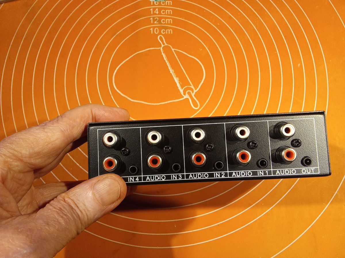

    Selektor jest po prostu ładny.
    Przełącznik audio AUX-401 z czterema przyciskami na pomarańczowym tle.
    Selekor audio z czterema wejściami RCA i jednym wyjściem w trzymaniu dłoni.

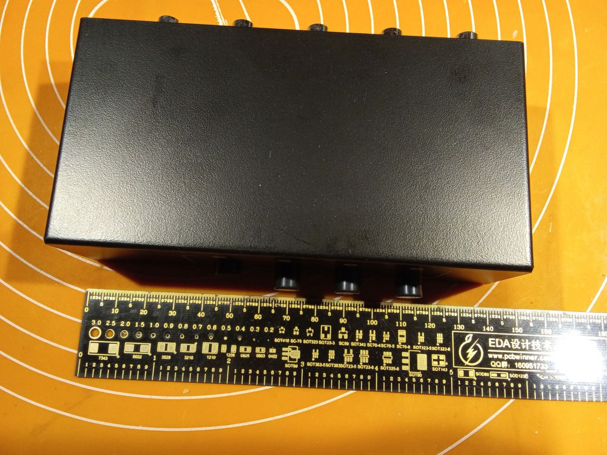

    Solidne wykonanie (no, może poza tym, że producent zmuszony dyrektywami użył cyny bezołowiowej... ale o tym za chwilę) nie ma się do czego przyczepić. Prostota to niezawodność i "przezroczystość" - selektor nie wnosi do sygnału niczego od siebie (co może być argumentem dla audiofila).
    Dużą zaletą jest zdublowanie gniazd RCA gniazdami typu "Mini Jack" (stereo rzecz jasna). Dzięki temu możliwe jest korzystanie ze standardów połączeń znanych z komputera.
    Ponadto jest maleńki — praktycznie biorąc zajmuje tylko tyle miejsca ile musi — co prawda nie będzie mógł być używany jako kolejny "klocek" do zunifikowanej wymiarami wieży, ale moim zdaniem w tym wypadku to i tak element dodatkowy — jak pisałem — rozszerzający w prosty sposób możliwości sprzętu o podłączenie dodatkowych źródeł sygnału.
    Czarny, prostokątny selektor audio na tle pomarańczowej powierzchni z linijką w centymetrach u dołu.

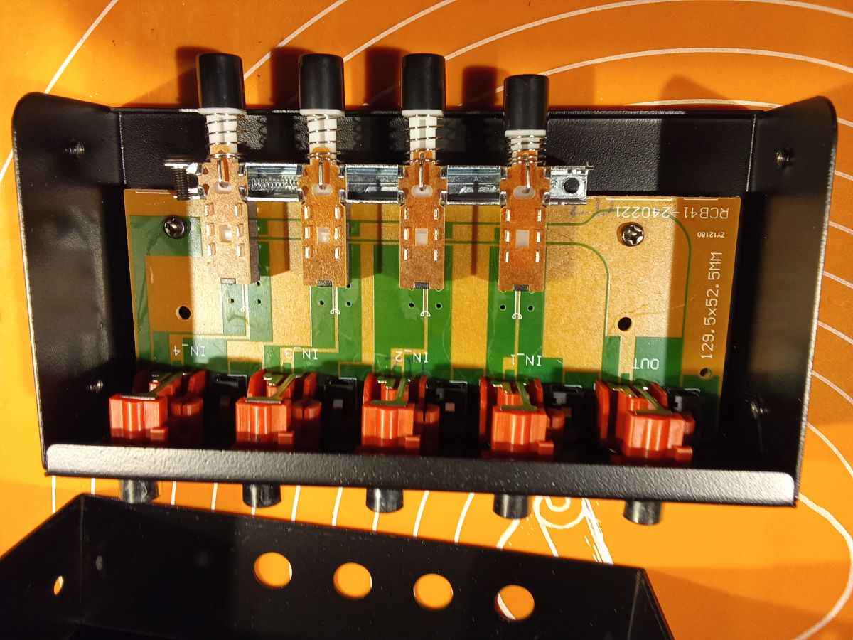

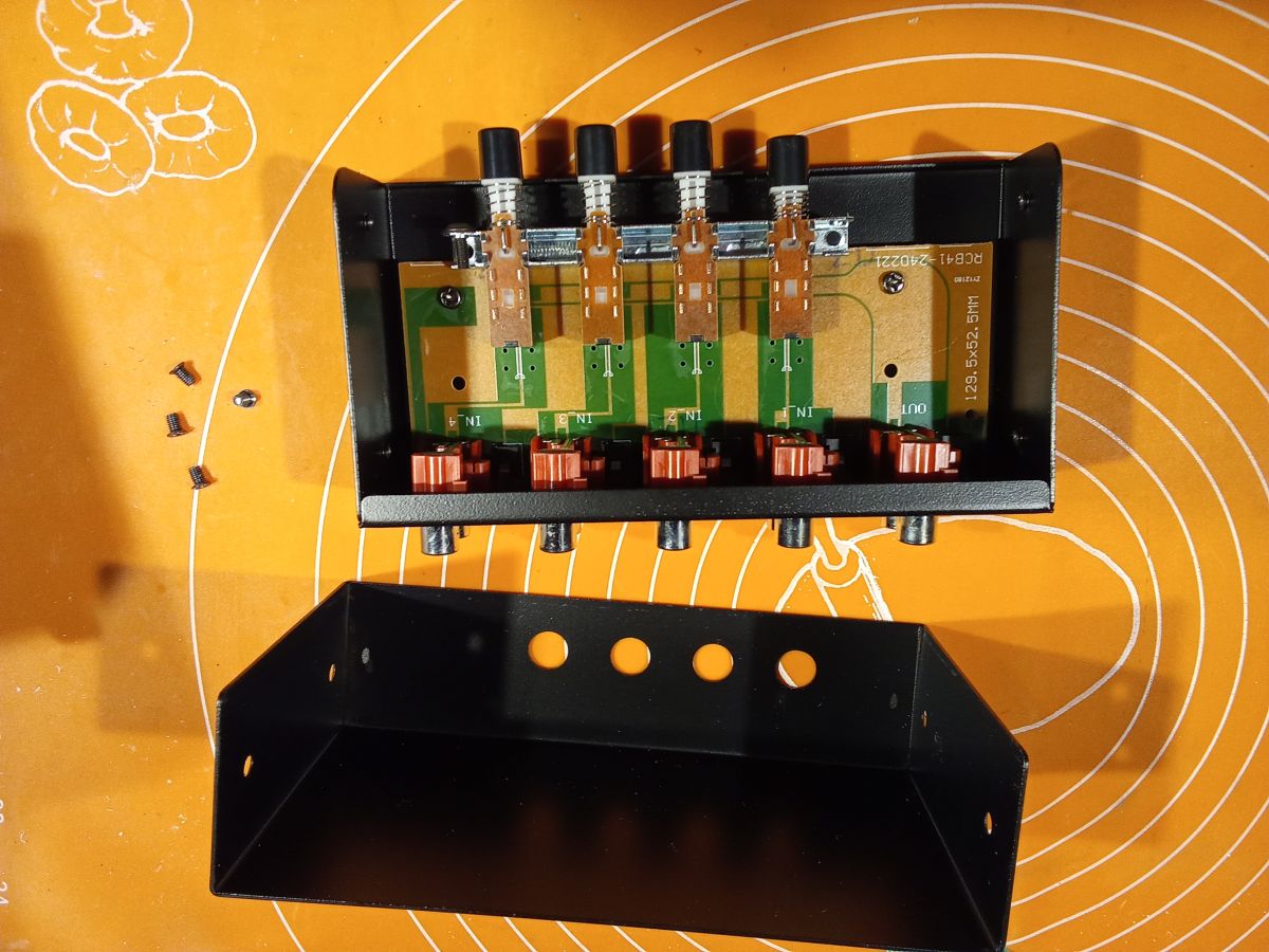

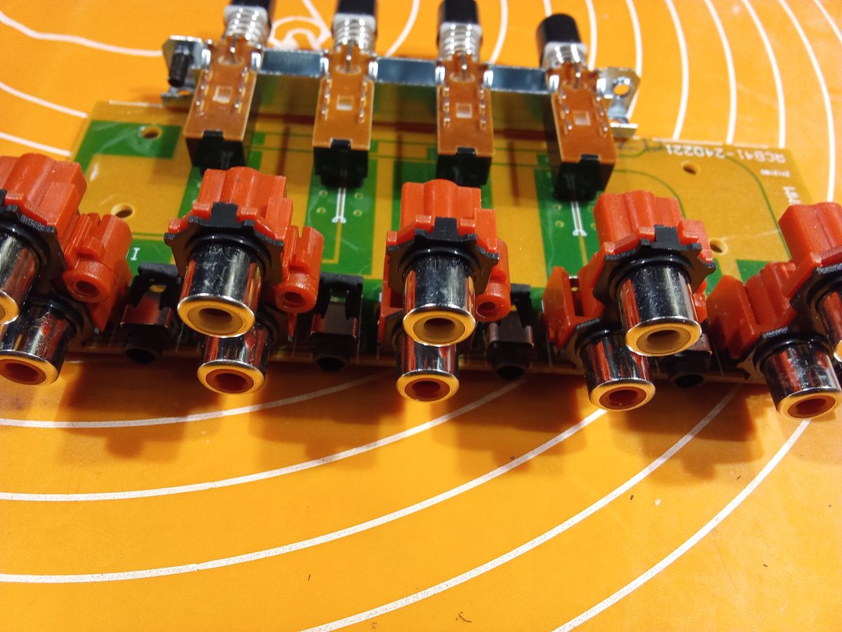

    Oczywiście nie byłbym sobą, gdybym nie chciał zobaczyć, co siedzi w środku (chociaż można się było spodziewać co — chociażby bo braku zasilania),. Zgodnie z oczekiwaniem cztery przełączniki pięć gniazd i — niespodzianka, bo można byłoby przypuszczać plątaninę kabelków — wszystko na specjalnie do tego zaprojektowanej płytce drukowanej:
    Otwarta obudowa selektora audio z widoczną płytką drukowaną i przełącznikami.
    Widok wnętrza audio selektora z obudową, przełącznikami i gniazdami.
    Wszystko bardzo dokładnie spasowane do metalowej (blacha stalowa malowana proszkowo z sitem opisów) obudowy — naprawdę poprawna robota. A ponieważ stalowa blacha stanowi ekran lub jak kto woli "Klatkę Faradaja"nic niepotrzebnego do sygnału się z zewnątrz nie dostanie.

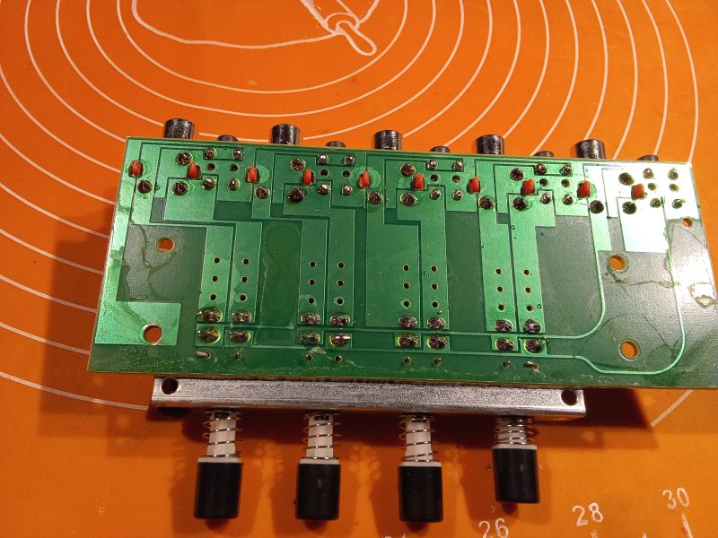

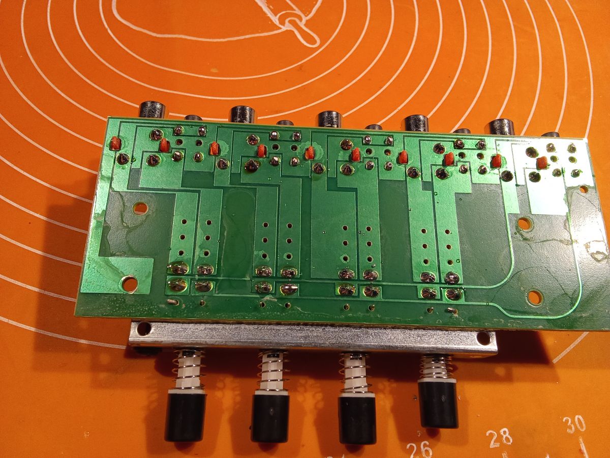

    No i coś o czym wspomniałem wcześniej; luty cyny bezołowiowej...
    Zbliżenie wnętrza selektora audio z widoczną płytką drukowaną i gniazdami.

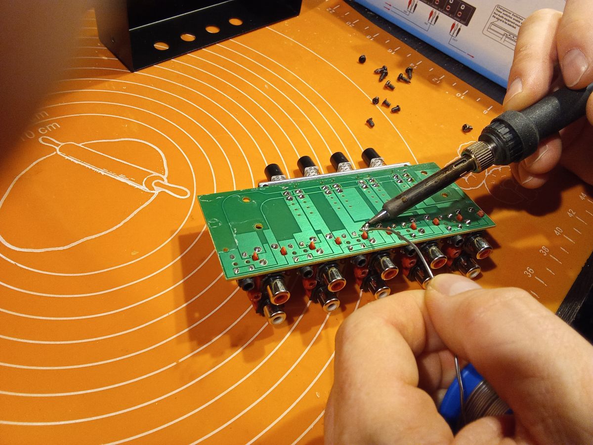

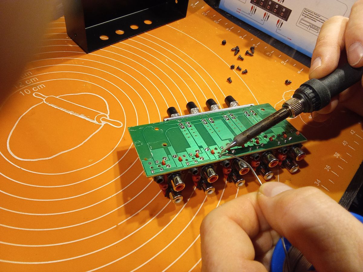

    Tu Kolega natychmiast przejął "pałeczkę" (a dokładniej lutownicę :) ) stwierdzając, że skoro już ma wszystko na wierzchu, to warto poprawić luty cyną z ołowiem (później, po skręceniu całości pewnie by Mu się nie chciało... ;) ).
    Nie jest to konieczne — ostatecznie cyna bezołowiowa używana jest nie od wczoraj, ale, w myśl zasady "Dmuchać na zimne", dobrze jest elementy narażone na naprężenia mechaniczne lutować spoiwem nieco wytrzymalszym niż cyna bezołowiowa — znana skądinąd ze struktury podatnej na występowanie takich uszkodzeń.
    Lutowanie płyty drukowanej audio selektora
    Osoba lutująca płytkę drukowaną selektora audio.
    Swoją drogą — zazdroszczę sprawnych rąk...

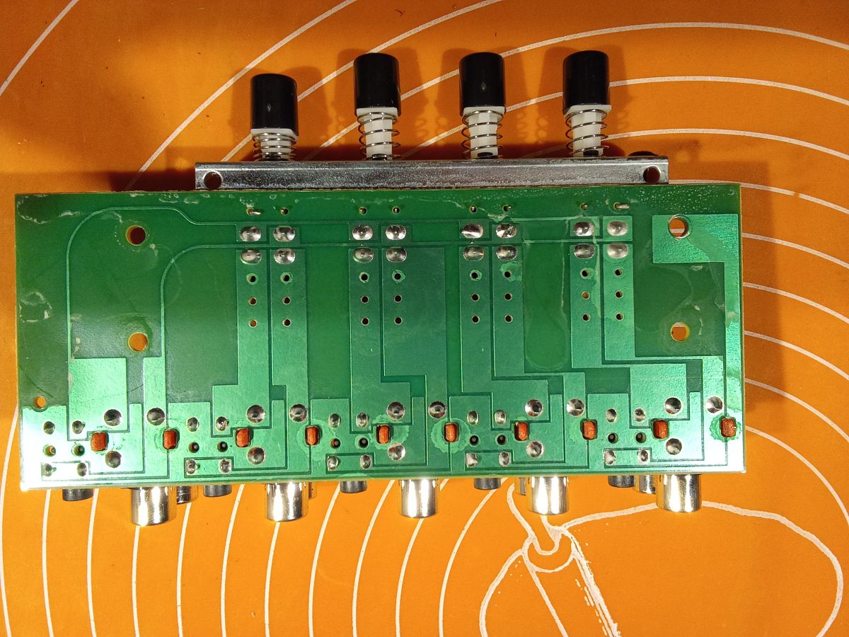

    Po poprawkach, ale jeszcze przed myciem w IPA, wyglądało to następująco:
    Przełącznik audio z gniazdami RCA na pomarańczowej płytce.
    Widok płytki drukowanej selektora audio z przylutowanymi komponentami.
    Tyle oglądania — czas na odsłuch, ale to już "poza kadrem" sam Kolega przeprowadził. Z tego, co mi powiedział (a i ja mogłem się spodziewać) działa tak jak działać powinno, czyli dobrze. Same przełączniki nie wprowadzają żadnych niepożądanych efektów, łączą pewnie i bez trzasków. Gniazda RCA, mimo że (jak wszystko dziś chyba... ;) ) solidne i dobrze kontaktujące — wszystko, co należy dołożyć do selektora z tematu to (prócz już wspomnianych wcześniej nóżek) kable sygnałowe — od nich najwięcej będzie zależeć — od ich wykonania i solidności samych wtyczek... Od siebie dodam, że warto zainwestować kilka groszy więcej i wystrzegać się najtańszych — miałem kilka takich przypadków gdzie ni stąd, ni zowąd jeden kanał milknął. Przyczyna okazała się prozaiczna — konkretnie sposób połączenia żyły sygnałowej z bolcem wtyczki. Nigdy bym nie wymyśliłby żyła sygnałowa była łączona na styk z bolcem — żadnego lutowania, żadnej łączówki, śrubki — nic. Po prostu konstrukcja obudowy wtyczki (pół elastyczny plastik) podczas montaży kabla miała zapewnić odpowiedni docisk żyły (cienkich nitek miedzi) do bolca wtyczki... No cóż... za 5 zł (chyba tyle płaciłem) można było się spodziewać jakiegoś uproszczenia, ale żeby aż tak?

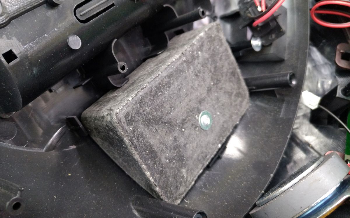

    >>21102529
    398216 Usunięty napisał:
    w ramach dodania (po)wagi, dokładano kawał mela stalowego

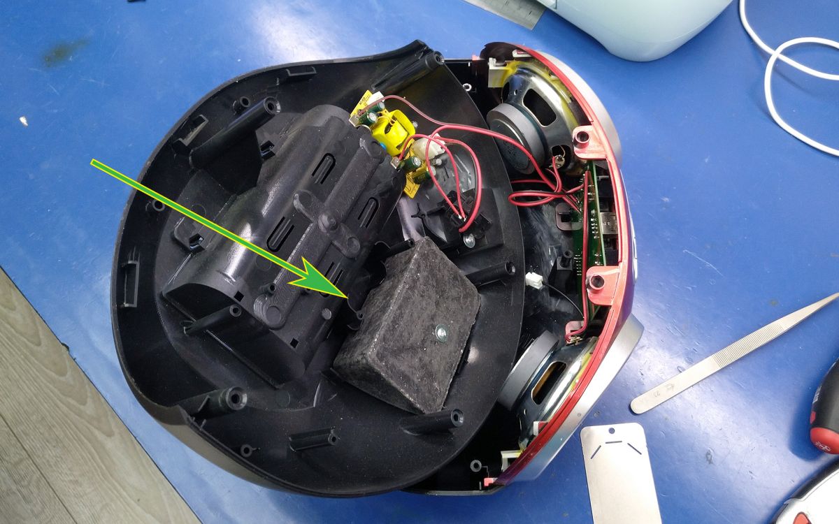

    O, tak! Naprawiałem sąsiadowi radio do sklepu (zwykły, wiejski spożywczak wielobranżowy), taka okrągła Manta z gniazdem USB. Elektroniki tyle co kot napłakał, zasilacz impulsowy najgorszego sortu i... żeliwny, klocek:
    Wnętrze radia z ciężkim żeliwnym obciążnikiem. Rozkręcone radio Manta z widocznym wnętrzem, w tym klocek żelazny wewnątrz obudowy.
    Sądziłem, że dodawanie wagi żelastwem skończyło się jakoś po aparatach Canomatic... Ale tam chociaż był ołów, który można było do czegoś wykorzystać ;)
    Lata całe pracowałem jako serwisant sprzętu PU audio. Podobnych sytuacji można było ostatnimi czasy (od chwili gdy zaistniały jako standard zasilacze impulsowe i wzmacniacze mocy klasy D) spotkać prawie w każdym sprzęcie o większych niż wymagane by pomieścić wszystko w środku wymiarach. Jest to zresztą logiczne z powodu jaki poruszyłeś w poprzednim poście: Lekka obudowa, niewiele ciężkich (np. transformator sieciowy, radiator) elementów wewnątrz. Normalne użytkowanie takiego sprzętu, bez dociążenia go, byłoby co najmniej uciążliwe.
    A na marginesie przyznam się, że i ja mam podobny problem (ze zbyt mobilnym, bo lekkim "klockiem" wieży). Po prostu rozczłonkowanie (co z innego względu jest korzystne) wieży na poszczególne segmenty/klocki powoduje, że w zasadzie najcięższe są tylko dwa segmenty - wzmacniacz mocy i magnetofon. Pozostałe - nawet jeśli posiadają autonomiczny zasilacz - są na tyle lekkie, że wciśnięcie klawisza w nich może (jeśłi stoją na szczycie wieży) powodować przesuniecie się segmentu.
    Na szczęście można dowolnie składać poszczególne "klocki" tak, by takie zjawisko nie występowało.

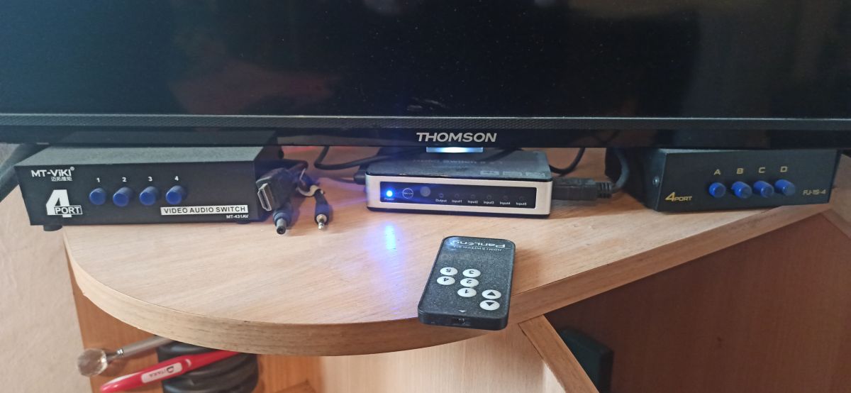

    U mnie w drugim pokoju mam bardzo podobny, zresztą jako, że nie ma tam aplitunera tylko głośniki 5.1 Creative, a pokój pełni funkcję kina (z ekranem 200") to wszystko opiera się o różne przełączniki.
    Przełączniki audio-wideo na stoliku przed telewizorem Thomson.
    I jest to całkiem skomplikowane wbrew pozorom. Mamy dwa odbiorniki obrazu (TV i Projektor), jeden odbiornik audio (5.1 jest tylko z jednego lapka, pozostałe urządzenia to stereo) i pięć źródeł sygnału audio i wideo (trzy różne lapki, Adroid box, tuner TV-BT i Chromecast. Wszystko tak popodpinane, że mogę uzyskać obraz ka obu odbiornikach oraz dźwięk z każdego ze źródeł na zestawie 5.1. I nie koniecznie w parze, bo mogę słuchać np dźwięku z lapka a patrzeć na obraz z tv, a tego się w aplitunerze zrobić nie da.

    Tu Kolega natychmiast przejął "pałeczkę" (a dokładniej lutownicę ) stwierdzając, że skoro już ma wszystko na wierzchu, to warto poprawić luty cyną z ołowiem (później, po skręceniu całości pewnie by Mu się nie chciało... ).
    Jaki to miało cel? Jeżeli mocowanie mechaniczne przełącznika to jedynie luty na styku wyprowadzeń i PCB to zmiana spoiwa niewiele da bo co miałoby się "utytrać" i tak do tego dojdzie.

    acctr napisał:
    Jaki to miało cel?
    Każdy kto kiedykolwiek miał okazję serwisować jakiś współczesny sprzęt audio wie, że po kilku latach od opuszczenia linii produkcyjnej pojawiają się pierwsze oznaki zimnych lutów. Cyna bezołowiowa niestety ma to do siebie, że ma taką tendencję. Szczególnie wrażliwe są punkty lutownicze poddawane naprężeniom - w tym piny gniazd, przełączników i ciężkich elementów wlutowanych w płytę.
    Po pierwsze - po co robić coś na półprzewodnikach, skoro taniej, prościej
    Prosto niech będzie, ale nie za prosto - laminat papierowy, mocowanie na czterech pinach - zwykła tandeta.
