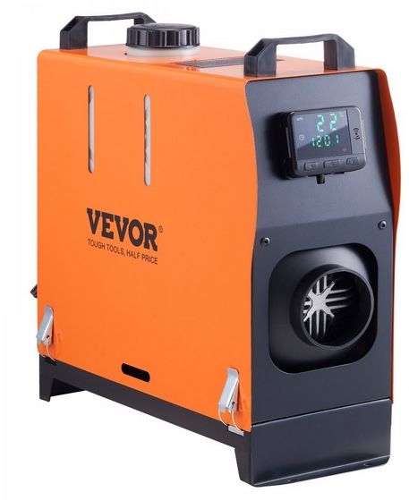

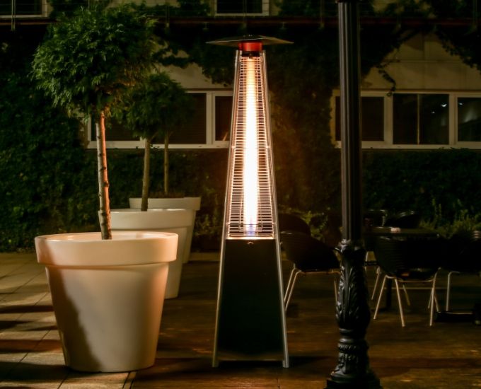

Awaryjne oświetlenie zrobisz z naładowanego akumulatora lub powerbanku i źródeł LED, najlepiej przez przetwornicę 12/230 V, ale ogrzewania elektrycznego na 3 godziny nie opłaca się planować — lepszy będzie gaz lub inne paliwo [#21432683] [#21432685] [#21433117] Akumulator samochodowy 12V/100Ah daje teoretycznie około 400 W przez 3 godziny, a po uwzględnieniu sprawności przetwornicy tracisz ok. 10% [#21432685] Do samego „poczucia ciepła” można użyć promiennika podczerwieni albo koca elektrycznego, ale nie ogrzeją one pomieszczenia tak jak normalny piecyk [#21432685] [#21432760] W praktyce kilku użytkowników polecało piecyk/grzejnik gazowy na butlę LPG, bo wtedy masz i światło, i ogrzewanie bez sieci [#21433117] [#21433389] Padł też przykład przenośnego chińskiego Webasto 8 kW z lampką LED, które z naładowanego akumulatora 12V 100Ah ma działać około 10 godzin i ogrzać przyczepę ok. 20 m² do około 20°C, ale wymaga paliwa w kanistrze [#21432898]

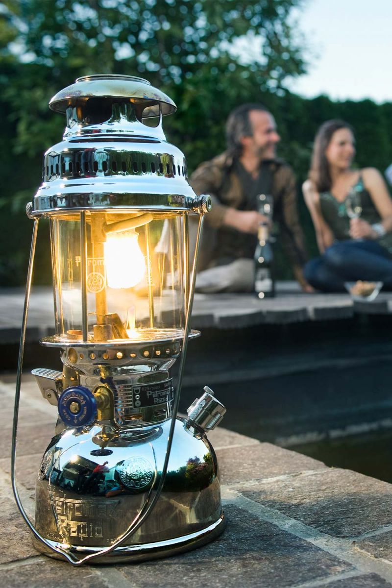

Użytkownik poszukuje sposobów na awaryjne oświetlenie i ogrzewanie (220V) na działce bez dostępu do prądu, bez użycia agregatów i paneli słonecznych. W odpowiedziach sugerowane są różne rozwiązania, takie jak wykorzystanie akumulatorów 12V z przetwornicą do zasilania oświetlenia, np. lamp LED lub żarówek 12V. Ogrzewanie można zrealizować za pomocą piecyków gazowych, promienników podczerwieni lub koców elektrycznych. Wskazano również na możliwość użycia lamp gazowych oraz generatorów termoelektrycznych, chociaż te ostatnie są bardziej skomplikowane i kosztowne. Wiele odpowiedzi podkreśla, że ogrzewanie elektryczne jest energochłonne, co czyni gazowe rozwiązania bardziej praktycznymi.
