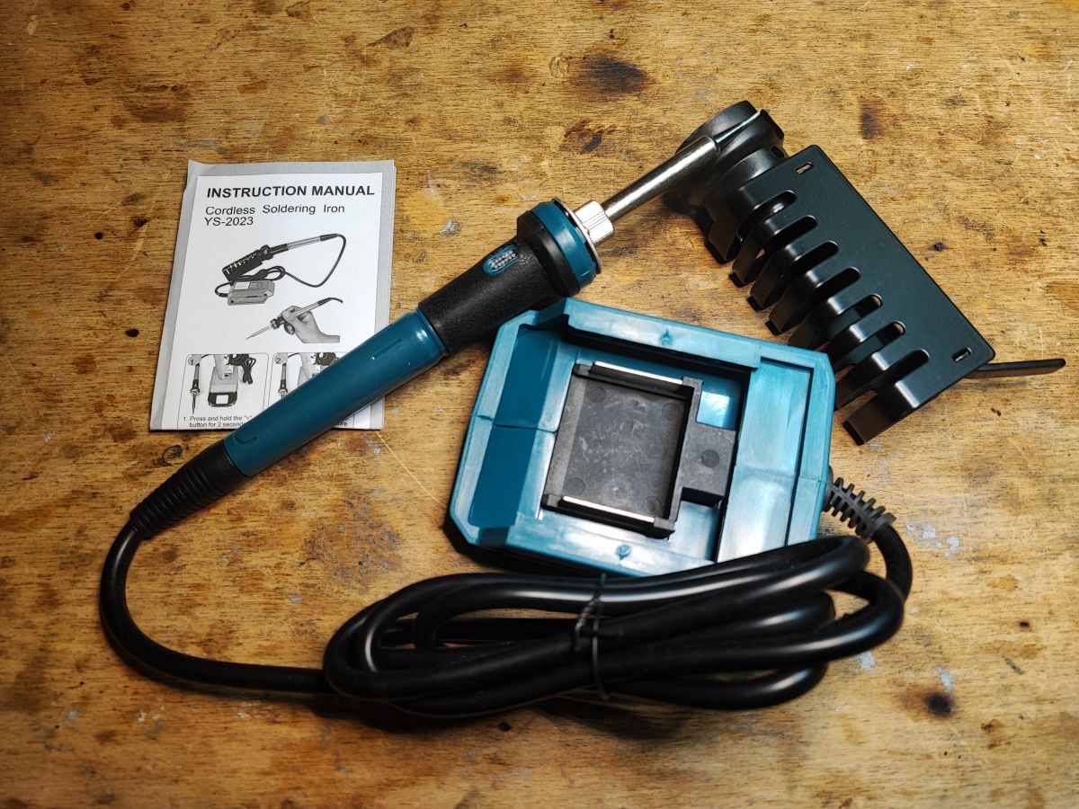

Bezprzewodowa lutownica YS-2023 przystosowana jest do zasilania z baterii od Makity, przykładowo z BL1830 bądź BL1840, takiej samej jak w przypadku różnych elektronarzędzi takich jak wkrętarka, wyrzynarka, itd. Dodatkowo współpracuje z grotami 900M. Całość za 100-120 zł, ale bez baterii w zestawie. Tu właśnie taki zestaw przetestuję i sprawdzę, czy da się nim wygodnie polutować.

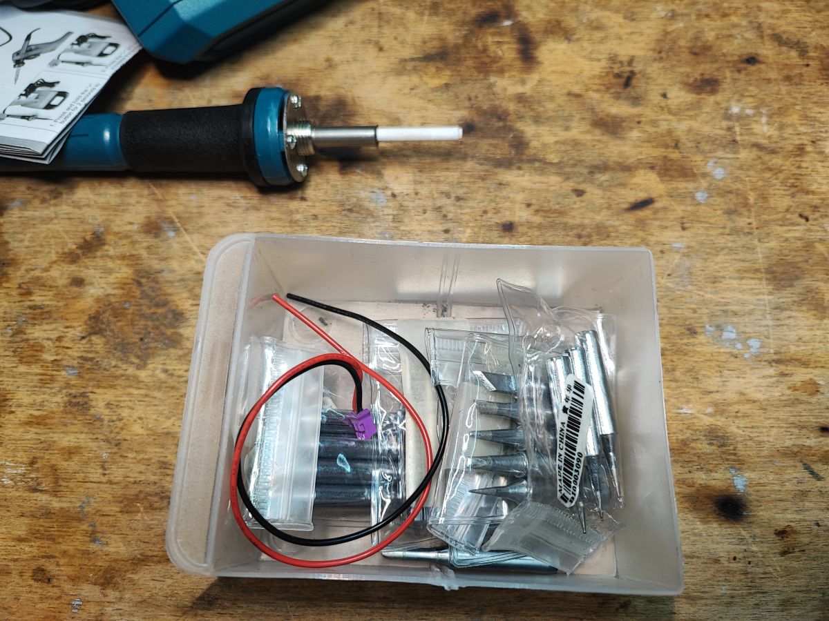

Dostajemy takie pudełeczko:

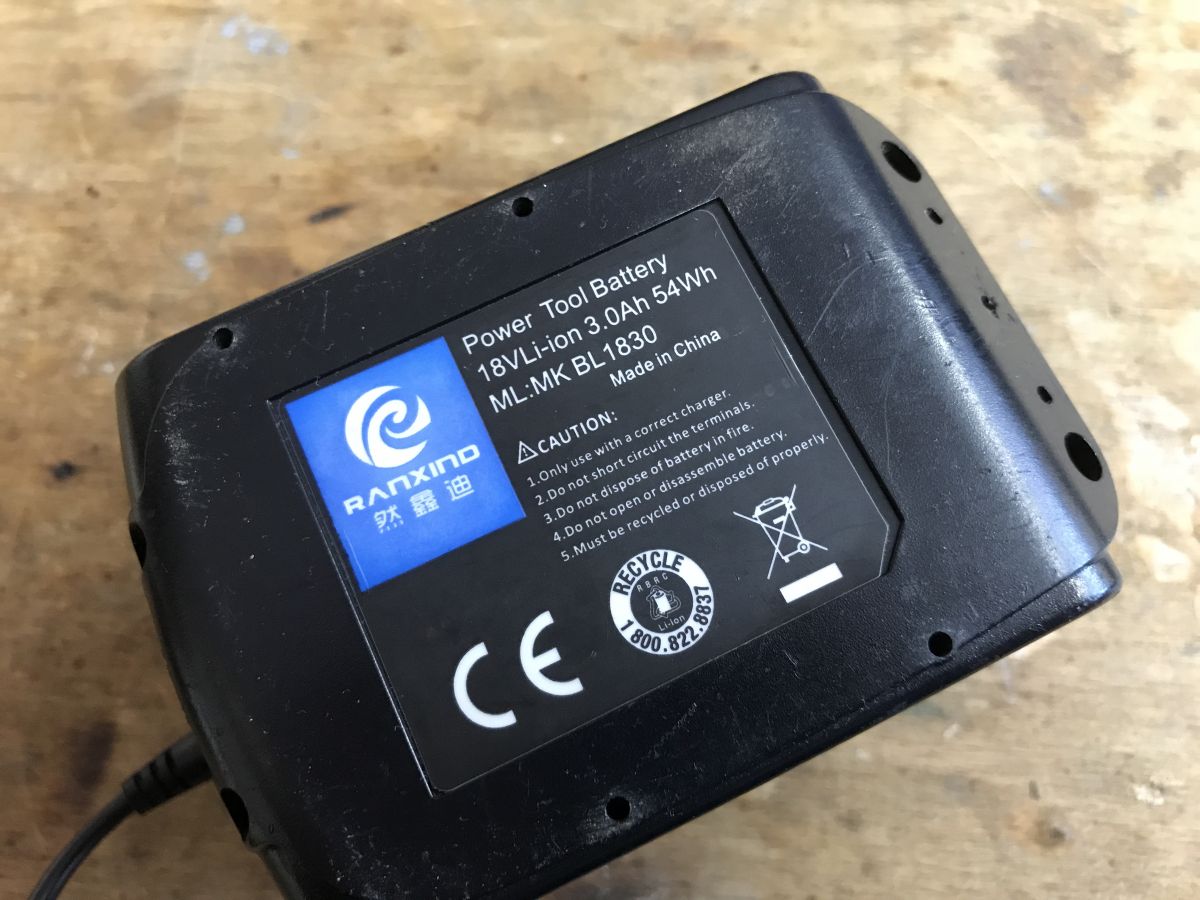

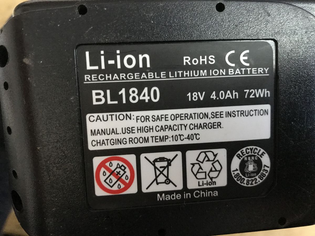

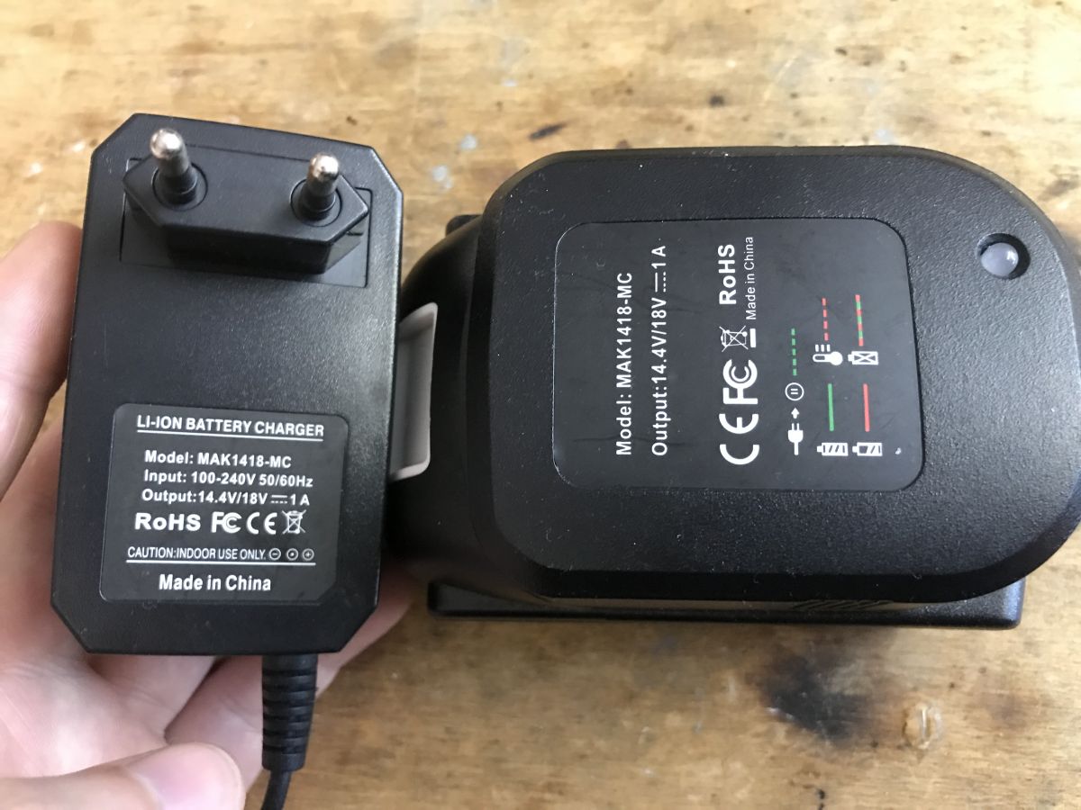

W zestawie nie ma baterii, musimy ją zakupić osobno. Tak samo nie ma tu ładowarki. Dla mnie to nie problem, gdyż mam na stanie BL1830 i BL1840 z ładowarką MAK1418-MC:

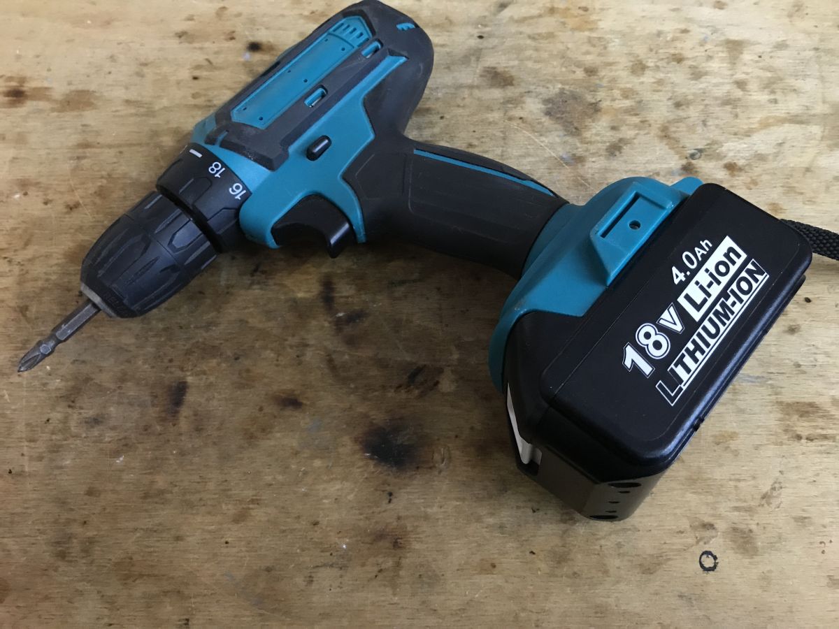

Swego czasu skompletowałem sobie zestaw narzędzi oparty o ten format baterii, w sumie z cztery sprzęty, wkrętarka, szlifierka, wyrzynarka i piła.

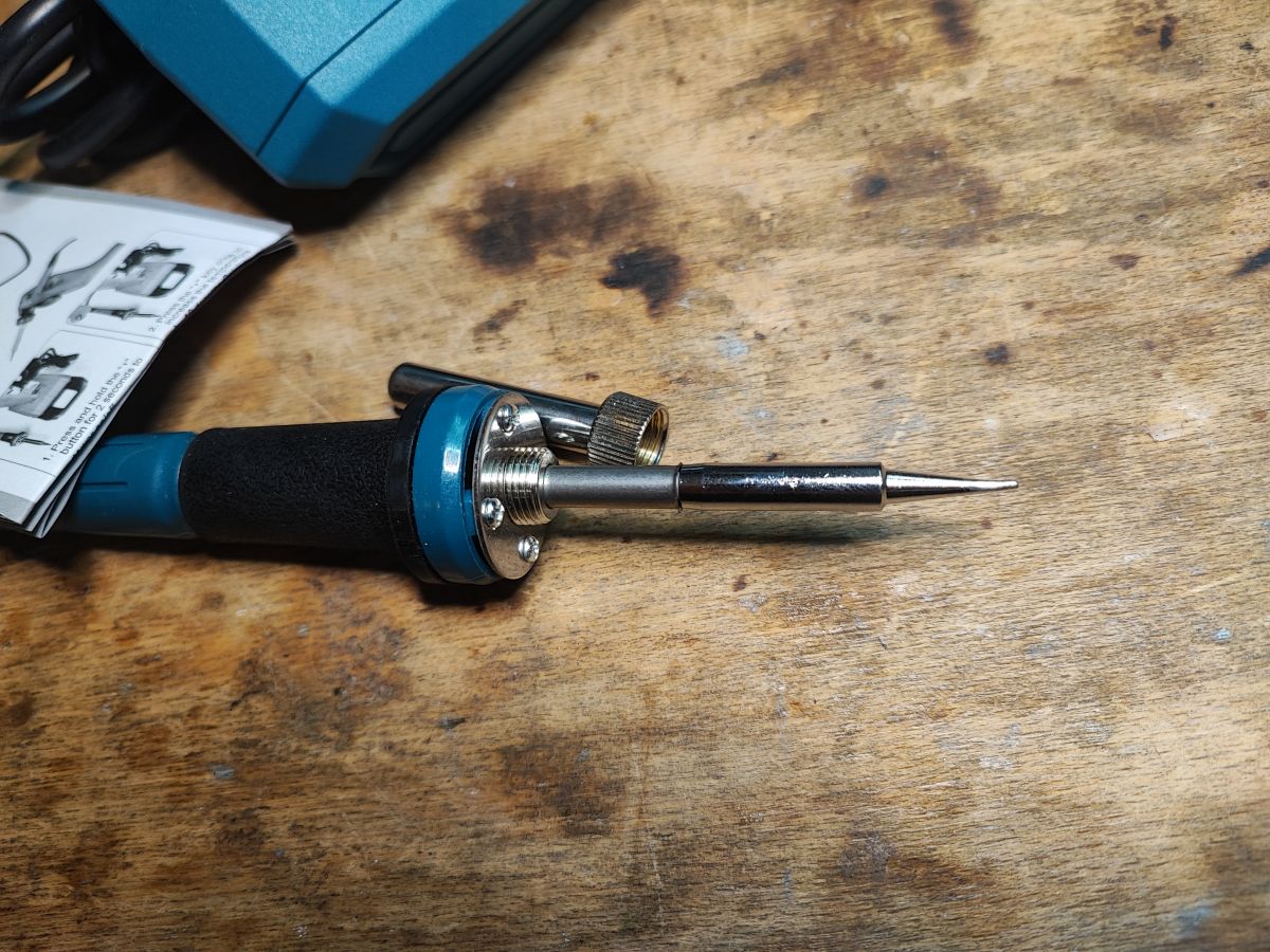

W instrukcji podany jest typ grotu 936M, ale groty 900M pasują do tej lutownicy:

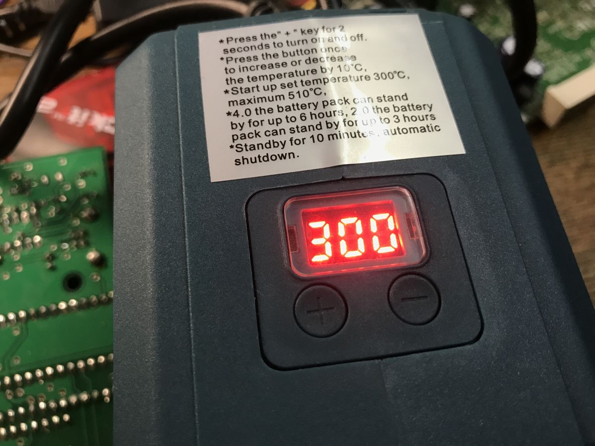

Testowałem lutowanie spoiwem ołowiowym. Klasyczny Cynel "z fiołki". Uruchamiamy sprzęt:
Temperatura 300°C:

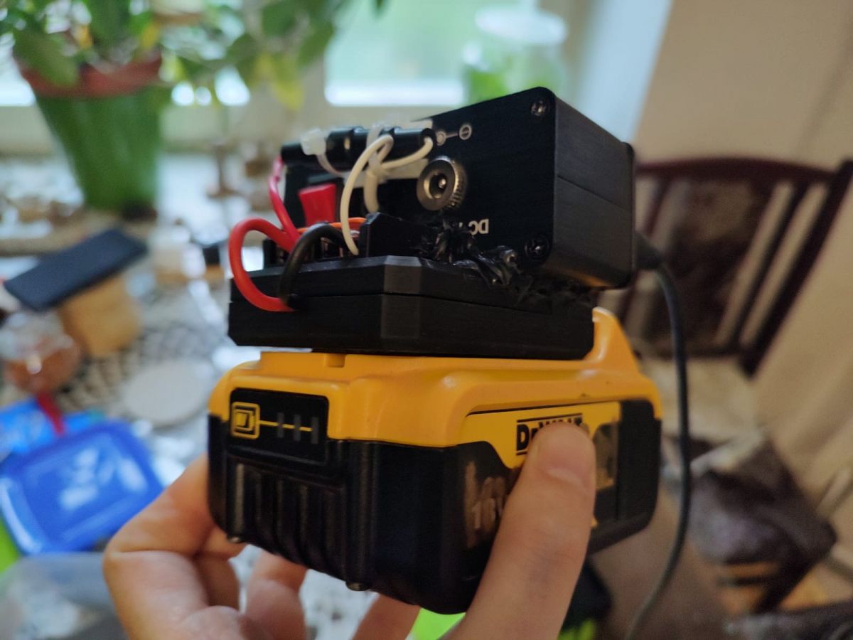

W tym przypadku wnętrza nie sprawdzałem, ale nie oczekiwałbym tam rewelacji. Nawet sama baza jest zbudowana z najtańszego plastiku, ale lutownica mimo wszystko działa i przebija te mniejsze co testowałem wcześniej, chociaż nie wiem czy powinienem to tak porównywać, bo to była jednak inna kategoria wagowa:
Minitest: Akumulatorowa lutownica 50W "Discovery" ESMK ładowana z USB
Test i wnętrze "lutownicy" na baterie ZD-20E 8W 4.5V z Chin
Natomiast i tak uważam, że lepsza jest ta lutownica z tego tematu, niż te mniejsze zabawki...
