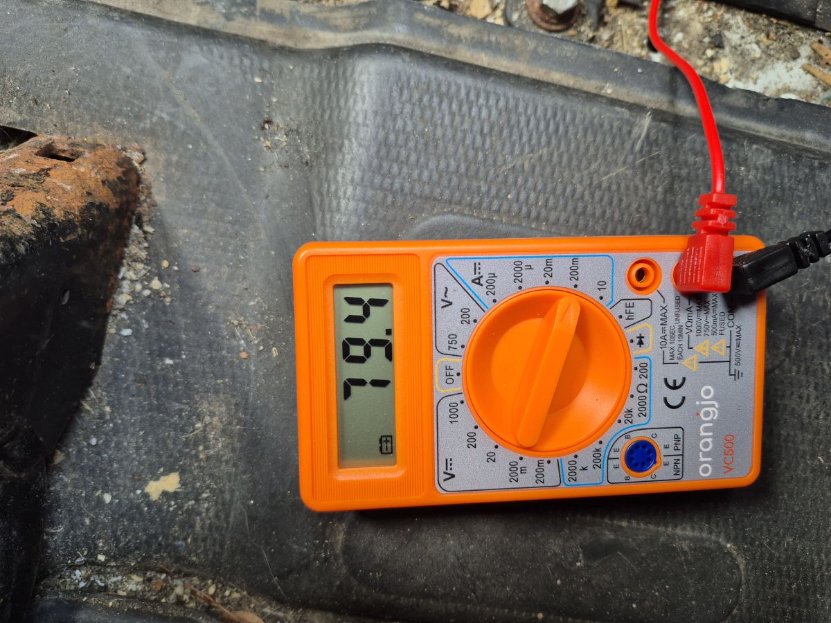

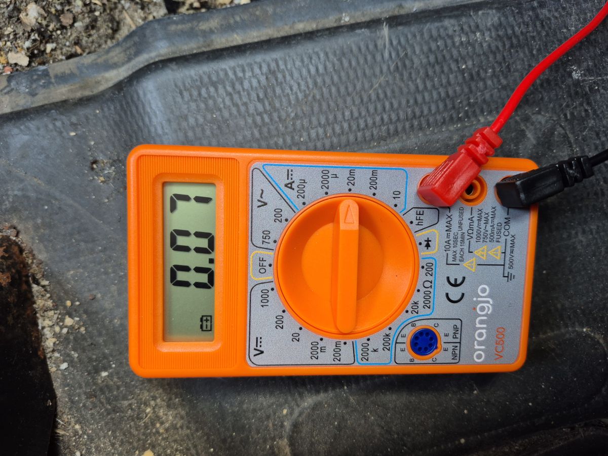

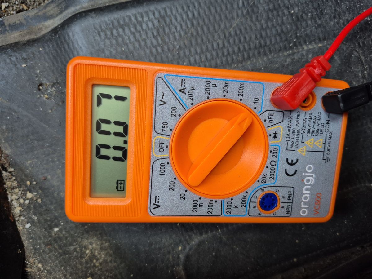

    Potrzebuję drobnej pomocy, bo już zgłupiałem. Podajcie mi proszę, jaki jest odczyt poboru prądu z akumulatora podczas postoju: 70 mA czy 7 mA?
    Jaki prawidłowy odczyt poboru prądu z akumulatora na postoju?
    AI: Podaj proszę, o jaki pojazd lub urządzenie chodzi (marka, model)?
    Peugeot Boxer
    AI: W jakich dokładnie warunkach był mierzony pobór prądu – czy wszystko było wyłączone i ile czasu po zgaszeniu silnika robiłeś pomiar?
    Wszystko wyłączone
  • #2 21583854
    krzysiozak
    Poziom 40  
    Posty: 6597
    Pomógł: 509
    Ocena: 1145
    Coś mi się zdaje, że przy pomiarze na dwóch pierwszych zdjęciach czerwony wtyk powinien być w środkowym gnieździe na przyrządzie pomiarowym. Wynik powinien się powtórzyć i wynosić 70 mA na zakresie 200 mA.

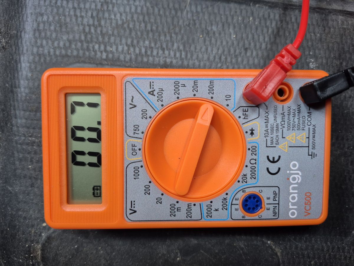

    >>21583854 Tak, chyba masz rację, ale jest też zdjęcie z zakresu amperów i wtedy wtyk jest prawidłowo umieszczony.

    Wykonaj pomiar na zakresie 200 mA z prawidłowo włożonym wtykiem.

    I wymień baterię, bo w tych miernikach stan baterii mocno rzutuje na wynik pomiaru...

    Proponuję sprawdzić w instrukcji miernika, co oznacza ikona akumulatorka z plusem i minusem. Czy że bateria sprawna, czy że bateria słabej jakości, bo te oznaczenia nie są jednoznaczne. W zależności od instrukcji wymień lub nie baterię w mierniku na nową.

    Pierwsze dwa pomiary nieprawidłowe. Trzeci poprawny, tylko niewiarygodny ze względu na słabą baterię.

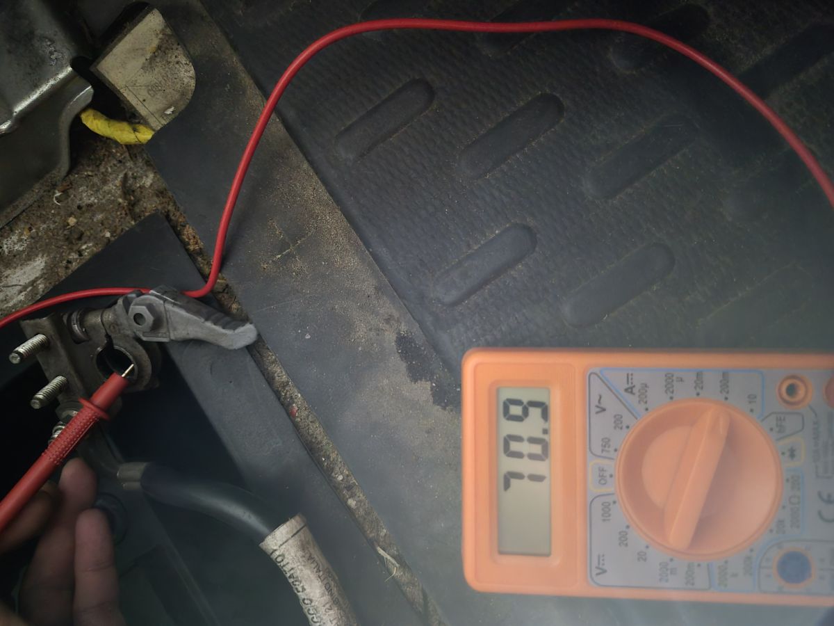

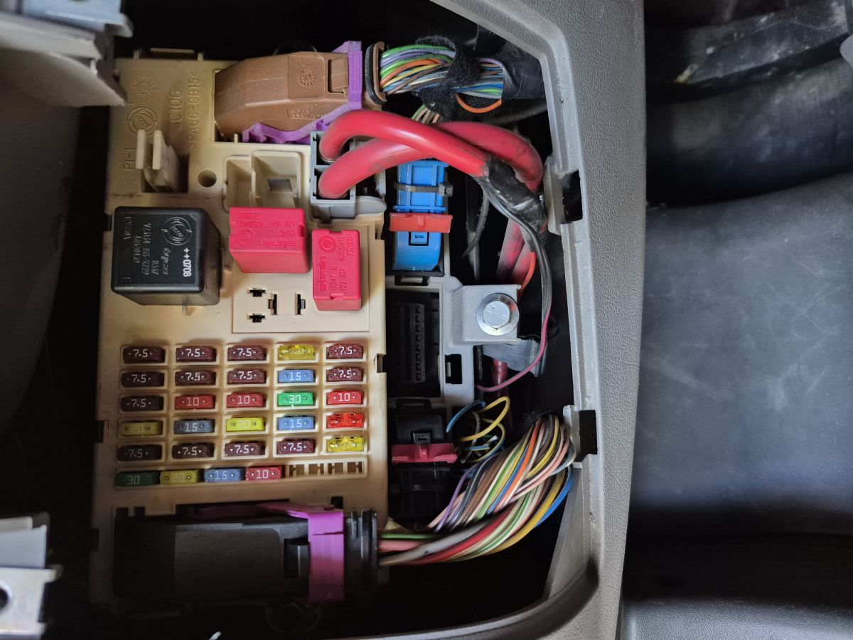

    Teraz coś trudniejszego: próbowałem zdiagnozować problem znacznego poboru prądu podczas postoju, przy włożonych wszystkich bezpiecznikach (oczywiście tych małych) pobór prądu rzędu 70 mA, po wyciągnięciu jakiegokolwiek, a wyciągałem wszystkie po kolei i sprawdzałem, pobór wzrastał do 199 mA. Czy macie jakieś pomysły?

    Czemu ten gruby czerwony przewód wygląda na obgryziony?
    Wyciąganie bezpieczników i wkładanie powoduje często zresetowanie jakiegoś modułu. Taki moduł potem się budzi, bierze więcej prądu, po czym zazwyczaj powinien iść spać z powrotem i zmniejszyć pobór prądu do małego. Jakiego i po jakim czasie, zależy od modułu i auta. Czas usypiania to zazwyczaj kilka minut.

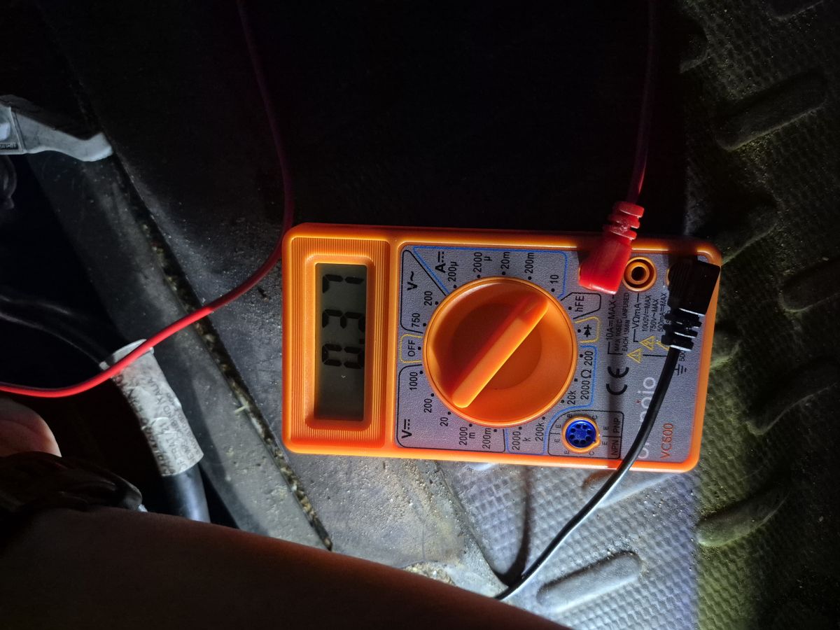

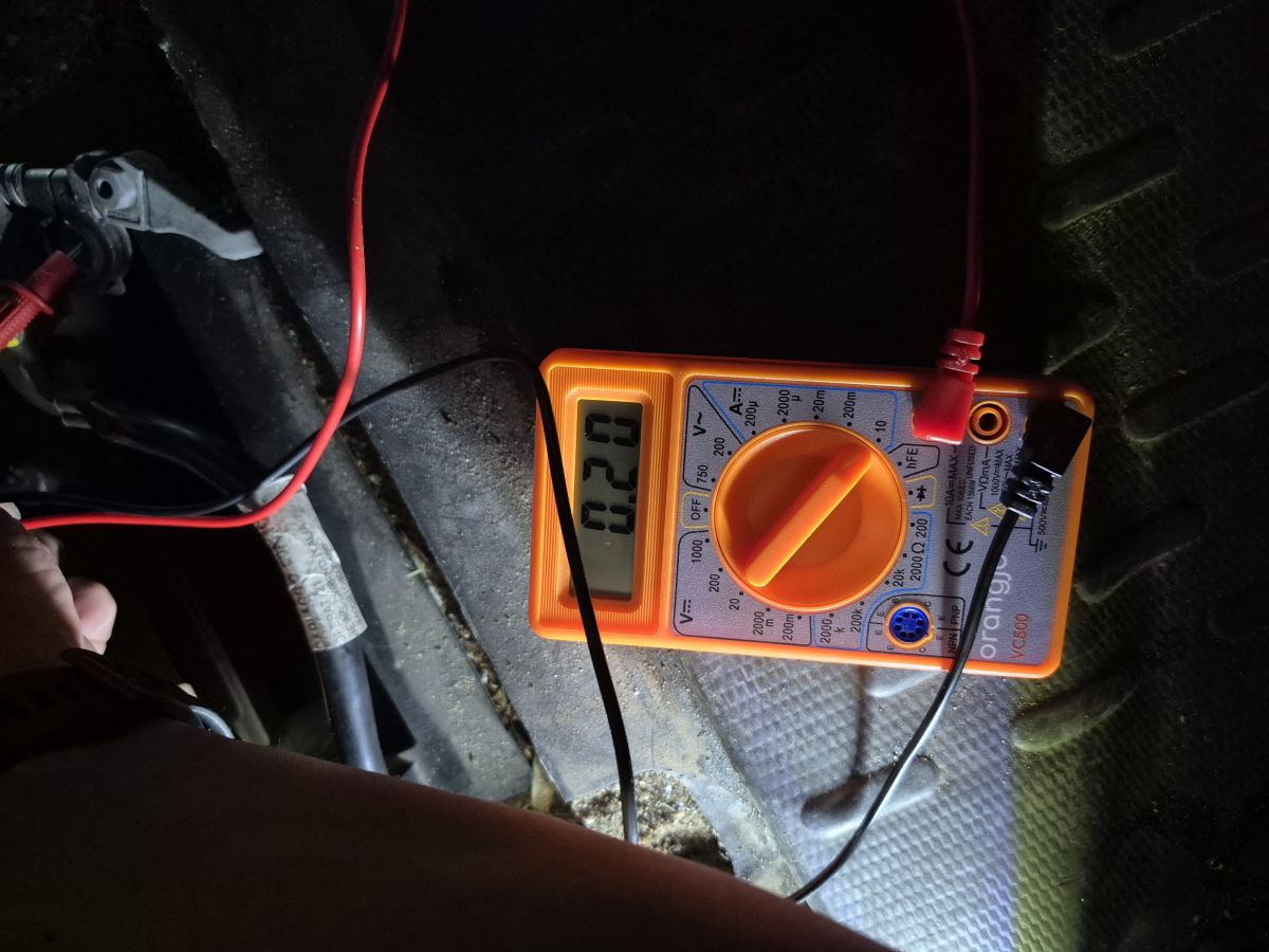

    Po pierwsze: pomiaru dokonuj na najwyższym zakresie pomiarowym, w Twoim mierniku 10 A, po drugie wymień baterię, po trzecie zaczekaj min. 10 min - tak, aż tyle czasu musi minąć od zamknięcia samochodu, aby sterowniki "poszły spać".
  • #14 21585052
    Nowicjusz999
    Posty: 11

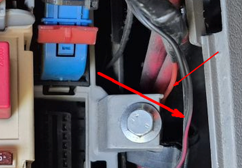

    Baterię wymieniłem na nówkę. Akumulator wypiąłem całkowicie, podpiąłem po 30 minutach, po kolejnych 10 minutach dokonałem pomiaru na 10 A (zdjęcie 1). Wskazanie pierwsze to ze zdjęcia, potem spadło na 0,20, a na koniec do 0,00, więc zmieniłem skalę na 200 mA (zdjęcie 2) i tu 70 mA. Po wyjęciu pierwszego lepszego bezpiecznika pomiar na 10 A (zdjęcie 3).

    A jak zmieniałeś zakres, to czy przerwałeś obwód wyjęciem wtyczki z miernika albo odłączeniem przewodów od mierzonego obwodu?
  • #16 21585263
    Nowicjusz999
    Posty: 11
    Tak, przerywałem obwód. Generalnie chodzi mi o to, czy faktycznie taki pobór prądu 0,07 A na postoju jest ok, czy nie? Gdzieś wyczytałem, że dopuszczalny to do 0,05 A, a powyżej to już trzeba szukać problemu nadmiernego rozładowywania, więc zacząłem szukać, a może nie powinienem się martwić?

    A masz w samochodzie autoalarm, radio?
  • #18 21585439
    Nowicjusz999
    Posty: 11
    Tak, i to, i to, podpięte pod jeden bezpiecznik, ale jego wyciągnięcie nie zmniejszyło poboru.

    Mierząc prąd, nie możesz rozewrzeć badanego obwodu, czyli podłączasz amperomierz na stałe szeregowo z badanym obwodem, dalej #13. 70 mA uznałbym za zbyt wysoki prąd.
    Co zrobić?
    - Odłącz zasilanie radia.
    - Odłącz inne nieoryginalne wynalazki w postaci alarmu, itp,
    - Co to za dwa kabelki? na pewno nie wyszły z fabryki. Sprawdź, co robią i odłącz je:
