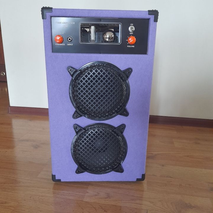

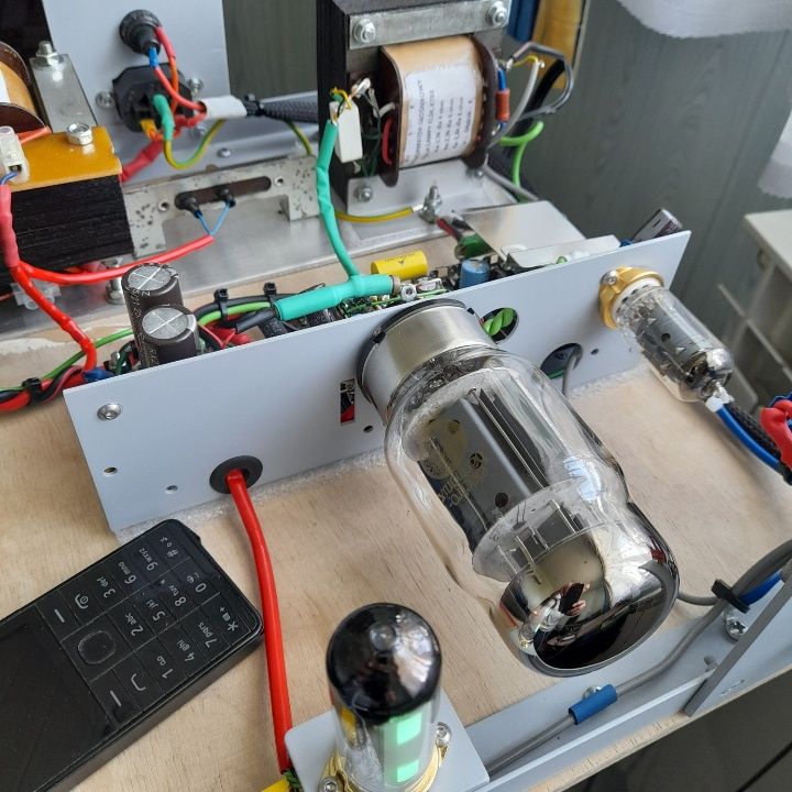

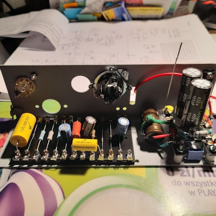

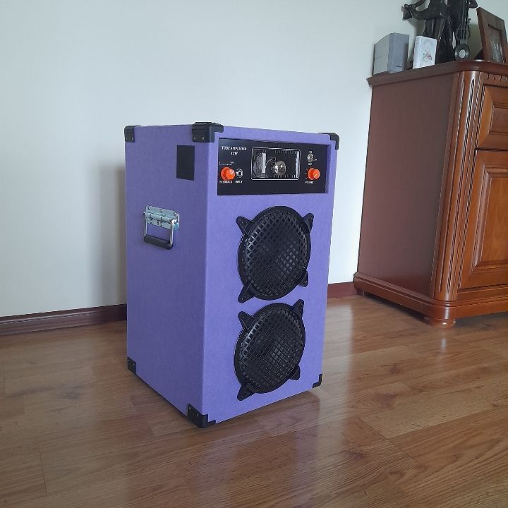

  • Powstał lampowy wzmacniacz SE do gitary i audio na lampach EF86, EM84 i KT88.
  • Transformatory głośnikowy i sieciowy wykonano DIY na starym rdzeniu od radia oraz na blachach od RO Stolica.

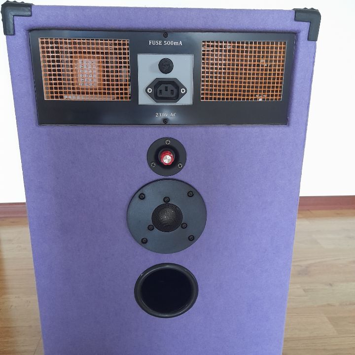

  • Zastosowano nowe głośniki Tonsil: 2 basowe i 1 wysokotonowy, a wysokotonowy można dołączać przełącznikiem do odsłuchu audio.
  • Moc duża nie jest potrzebna, bo sprzęt ma służyć w domowych warunkach, ale brzmi super z bardzo głębokim basem.

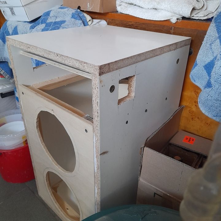

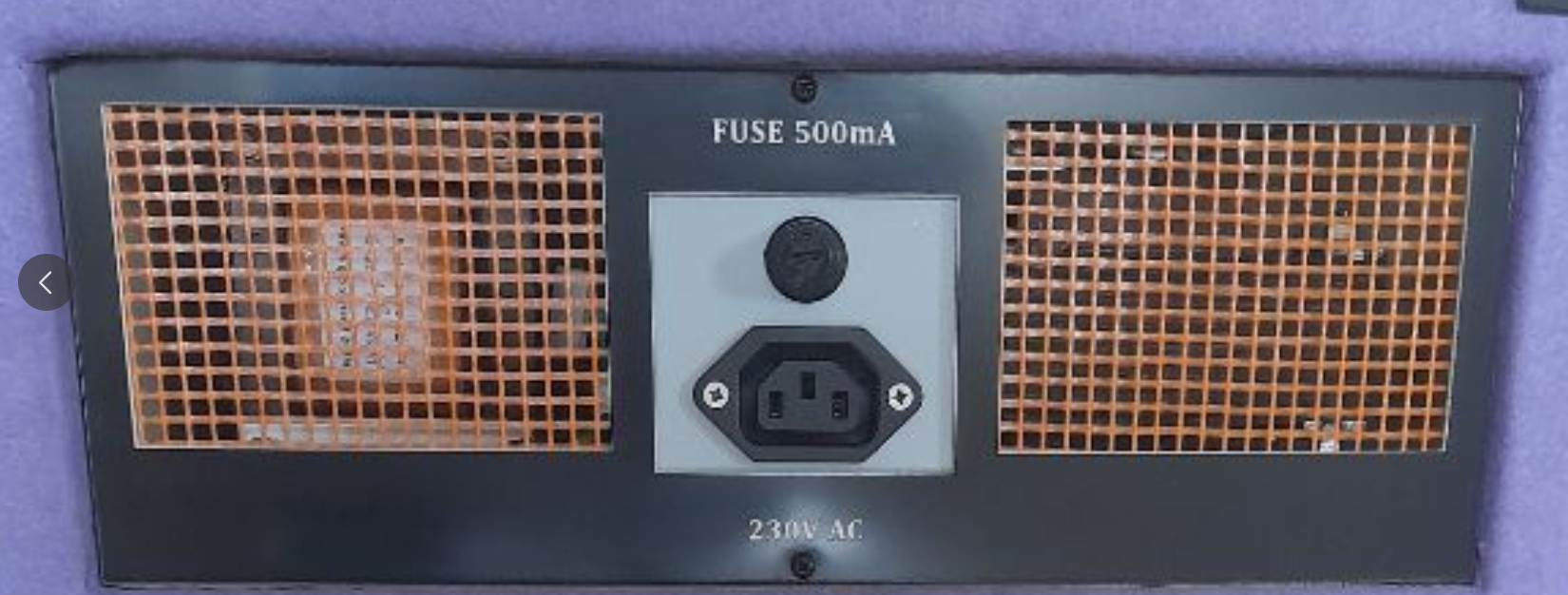

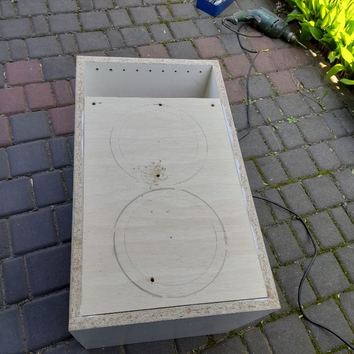

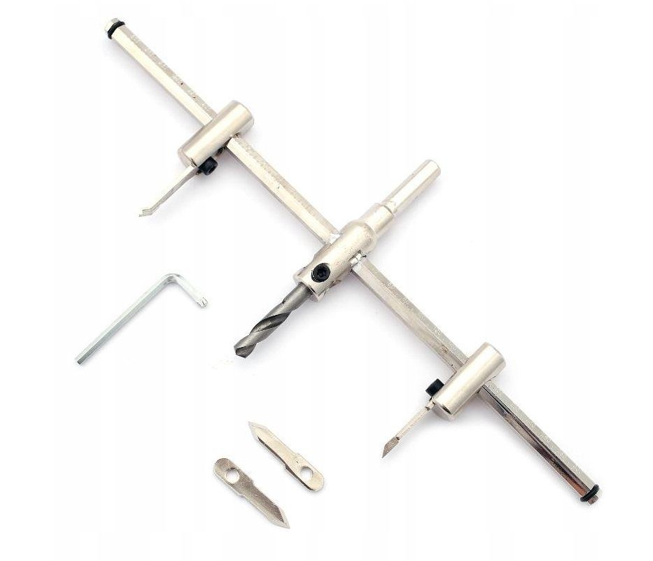

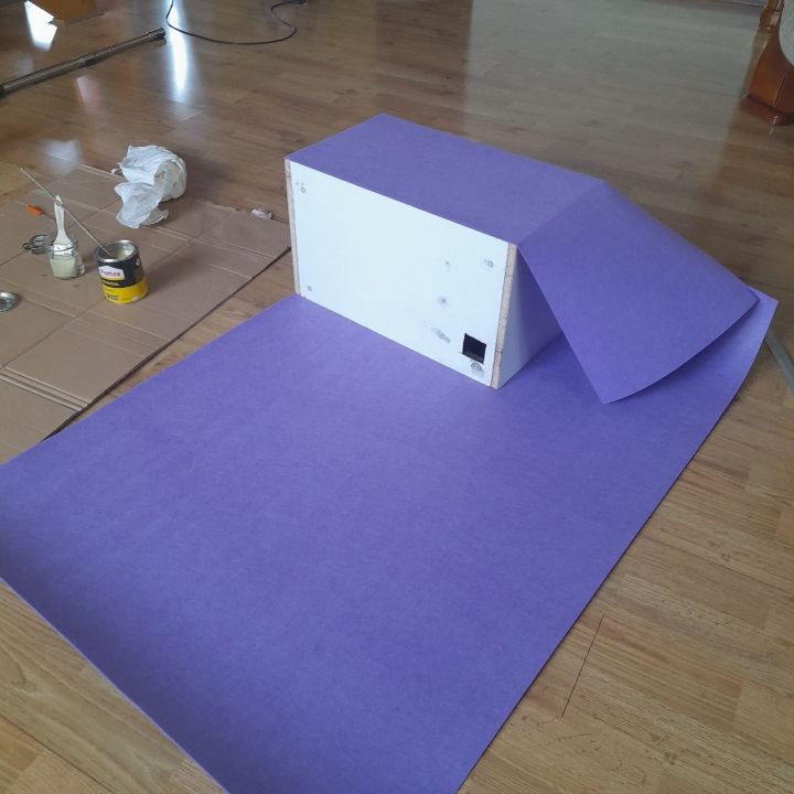

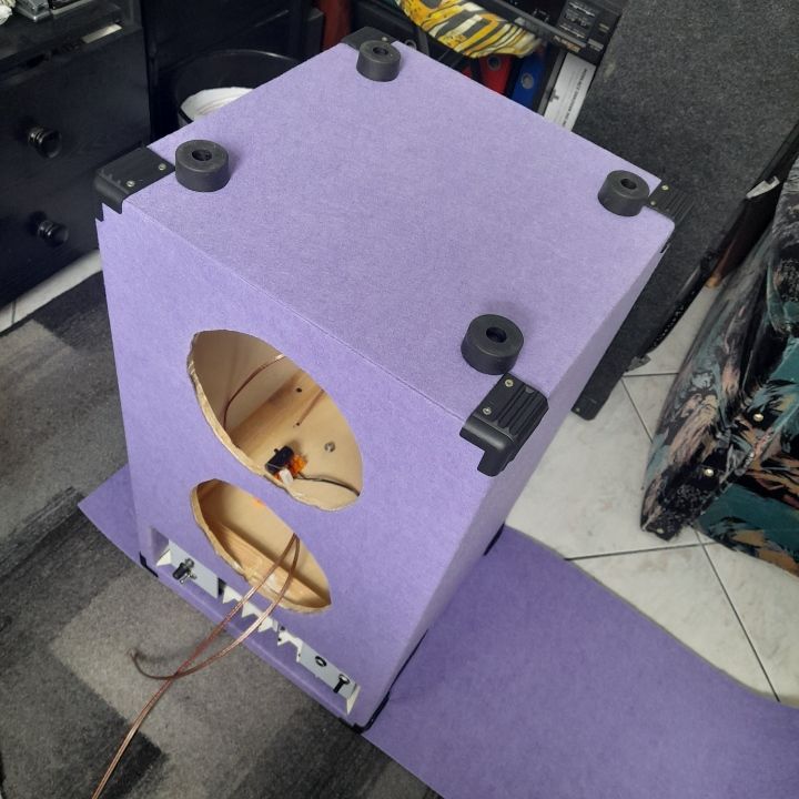

✨ Przedstawiono lampowy wzmacniacz SE z lampami EF86, EM84 i KT88, z własnoręcznie nawiniętymi transformatorami na rdzeniach z odzysku (głośnikowy z radia, sieciowy z blach RO Stolica). Obudowa głośników wykonana ze starej szafki kuchennej, zastosowano głośniki Tonsil: dwa basowe i jeden wysokotonowy GDWK 10/80/T. Konstrukcja działa poprawnie w warunkach domowych, choć moc wyjściowa jest ograniczona (5-12 W). Dyskusja poruszała kwestie rozmieszczenia głośników (wysokotonowy umieszczony z boku lub z tyłu, co wpływa na kierunkowość i jakość dźwięku), montażu siatek ochronnych, oraz bezpieczeństwa podłączenia do sieci elektrycznej (brak stałego kabla sieciowego i wystające bolce wtyczki budziły wątpliwości). Użytkownicy zwrócili uwagę na trudności w nawijaniu transformatorów i estetykę wykonania, a także na praktyczne aspekty użytkowania wzmacniacza do gitary (za małe wzmocnienie). Zaproponowano także użycie otwornicy do precyzyjnego wykonania otworów pod głośniki. Ogólnie konstrukcja została oceniona jako ciekawy projekt DIY, choć z pewnymi ograniczeniami technicznymi i ergonomicznymi.
