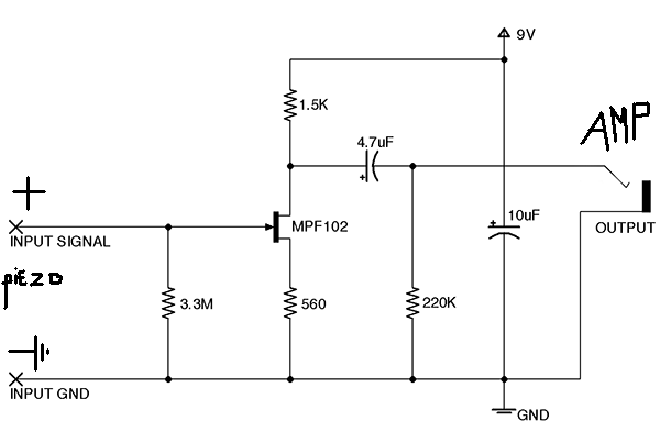

    Zawładnęła mną ciekawość i wolnej chwili podrasowałem starą gitarę , tranzystor BF245C, jako przetwornik wykorzystałem zwykły buzzer o średnicy 35mm, przyklejony pod mostkiem. Układ pobiera (3,8+/-0,2) mA . Jakość dźwięku jest zadowalająca jak na tak prosty i tani układ.

    Potencjometr do regulacji głośności jest wg. mnie źle podłączony, skrajne nóżki powinny iść do wyjścia sygnału z przedwzmacniacza, druga do masy, a środkowe wyprowadzenie do wyjścia jack.
    Preamp do piezo - prosty i dla każdego, kto chce nagłośnić gitarę akustyczną
    Przy wyciszonym sygnale wyjście zwiera się do masy, nic wtedy nie brumi.

    Mam inne pytanie: jak ten układ szumi? Próbowałeś to podłączyć do jakiegoś nieco mocniejszego nagłośnienia? Wykorzystanie tego układu np. do prób w domu jest akceptowalne, natomiast podłaczenie pod bardziej rozbudowane nagłośnienie prawdopodobnie spowoduje dużo szumów w kolumnach. Widzę brak ekranowania płytki z FET-em (plastikowa obudowa), długi i cienki przewód od piezo do elektroniki (robiący trochę za antenę), słowem trochę elementów prowokujących potencjalne kłopoty. Sądzę, że optymalnym rozwiązaniem byłoby umieszczenie tej płytki w ekranowanym pudełku wewnątrz pudła gitary, tak aby przewód od piezo był jak najkrótszy.

    Podłączanie tego układu do wejścia mikrofonowego powoduje przesterowanie (dlatego musisz dławić sygnał wyjściowym potencjometrem), wyjście tego układu powinno się włączać do wejścia o oczekiwanym poziomie sygnału około 0,75V. Na tak czułym wejściu jak mikrofonowe (pojedyncze miliwolty) każdy nieekranowany odcinek przewodu będzie "anteną". Z tego, co pamiętam omawiany układ nie ma w zamyśle poważnie wzmacniać sygnał z piezo (na moje "oko" 2-3 razy), tu chodzi raczej o dopasowanie rezystancji. Jeśli tak wzmocniony sygnał jest za słaby, powinieneś dodać jakiś dodatkowy stopień wzmacniający.

    Ten układ ma małe wzmocnienie, wspomina o tym autor na amerykańkiej stronie internetowej. Jeżeli Twój przetwornik daje słaby sygnał, konieczny będzie kolejny stopień przedwzmacniacza.

    Użyłem BF245. Kolejny stopień przedwzmacniacza, czyli generalnie kolejny przedwzmacniacz?

    Nie. Kolejny stopień. Przedwzmacniacz dalej ten sam. Obejrzyj jakieś przykładowe schematy przedwzmacniaczy (jest tego sporo na google), na jednym tranzystorze raczej się ich nie buduje.
