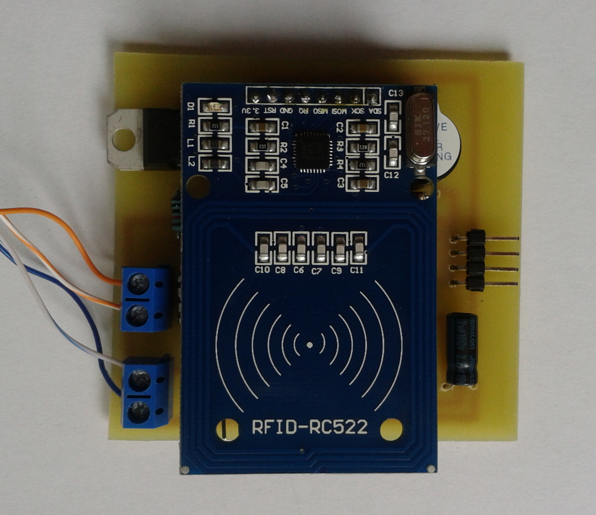

    Chciałbym przedstawić projekt, który zajął mi dość sporo czasu.
    Urządzenie tworzyłem wiele miesięcy, zmieniałem trochę założenia, najpierw miała być klawiatura, skończyło się na kartach RFID. Zahaczyłem nawet o udane odtwarzanie nagranego dźwięku z pamięci mikrokontrolera.
    Na początku założenia były dość proste - stworzyć prosty system dozorujący nowo budowany obiekt. Chodziło o to, by powstało coś konkretnego za małe pieniądze. I choć znalazłaby się jakaś stara centralka, to zawsze miło stworzyć coś samemu.
    Urządzenia
    Alarm składa się z dwóch głównych urządzeń. Centrali oraz czytnika kart RFID.
    Oba urządzenia połączone są ze sobą czterema drutami. Z uwagi na to, że dedykowany kabel dla magistrali CAN jest przesadnie drogi, zastosowałem zwykłą skrętkę komputerową która jest stosunkowo tania. Jedna z par jest wykorzystana przez CAN, drugą parę przeznaczyłem na zasilanie, pozostałe można wykorzystać w przyszłości.

    Czytnik RFID
    Alarm, czytnik RFID - komunikacja CAN Alarm, czytnik RFID - komunikacja CAN
    Czytników może być praktycznie dowolna liczba w systemie. W moim zastosowaniu wystarczy jednak jeden. Jest to układ zbudowany w oparciu o moduł RFID-RC522 który kontrolowany jest przez PIC18F25K80. Podobnie jak w centralce na płycie znajduje się również MCP2551. Oraz złącze dla trzech LED informujących o statusie systemu. Niestety sprawa z zasilaniem jest dość zagmatwana, z centralki "pobierane jest" 5V i z tym napięciem działa CAN, jednak układ RC522 wymaga 3,3V więc trzeba było zastosować kolejny stabilizator. By nie robić tylu przełączników między poziomami napięć, mikrokontroler również działa na 3,3V a 5V jest podane na MCP2551, tak by zachować standard napięć w magistrali CAN. Wystarczył zatem jeden dzielnik napięcia na sygnale wychodzącym z MCP2551 do mikrokontrolera.

    Ponieważ schematu brak napisze tylko o podstawach. W centralce procesorowej linie parametryczne to podstawa a tu...
    Nie widać tu żadnych elementów zabezpieczających transoptor! Na biurku w warunkach warsztatowych na pewno działa to poprawnie. Po podpięciu 10m przewodu do czujki już widzę jak będziesz wymieniał kolejne transoptory. Przerabiałem dokładnie to samo z PC847 ;)
    Jeżeli wejścia transoptora zasilasz z 12V to po co pchasz w LED'a aż 10mA ? Procek tak mocno obciąża jego złącze C-E ? Sprawdź ile pobiera podwieszony port procka i dobierz prąd diody według datasheeta.
    Czy dałeś zabezpieczenie linii zasilającej czujki? jak nie to wystarczy zrobić na niej zwarcie i cały alarm leży :)
    Przekaźnik do sterowania syreny? Dwudziestoamperowy ? Czy ta syrena jest z silników od pralki frania, a może od młockarni ? Przecież tam by wystarczył zwykły bipolar do powiedzmy kilku amperów, powyżej FET mocy albo specjalizowany power switch. Poza tym jedna linia sygnalizatora akustycznego? Czemu nie ma osobnej linii do sygnalizatora optycznego?
    Jak rozumiem zasilasz to jakimś zasilaczem, dwudziestoamperowym ;) ? A jak zasilanie siądzie? Masz tam podpięty akumulator, jeżeli tak to jak rozwiązałeś jego ładowanie?

  • #3 14780921
    Duch__
    Posty: 2338
    Pomógł: 33
    Ocena: 1598
    Jak wyżej. Gdzie zasilanie awaryjne na wypadek odcięcia zasilania, gdzie zabezpieczenie przeciwzwarciowe, a o liniach parametrycznych 2EOL/NC lub NO, ew. 3EOL/NC lub NO nie wspomnę. Co ci po sygnalizatorze, ściągam obudowę, może zawyje alarm bo będziesz miał linie sabotażową włączoną, ale robię zwarcie i alarm robi sssss..... i przechodzę do buszowania w twoim domu.
    W przypadku linii parametrycznej jesteś w stanie na dwóch żyłach zidentyfikować następujące zdarzenia:
    Dla 2EOL:
    1 - stan prawidłowy (linia nienaruszona)
    2 - stan alarmowy (linia naruszona)
    3 - stan zwarcia na linii
    4 - uszkodzenie przewodu
    Dla 3EOL:
    to co wyżej plus:
    5 - obsługa czujników z dwoma sensorami np. PIR + AM (detekcja zasłonięcia czujki)
    Jak z przeglądem zdarzeń? Jesteś w stanie odczytać która czujka wzbudziła alarm? Jeśli nie to życzę powodzenia jak ci zaczną walić alarmy i nie będziesz wstanie zlokalizować z której czujki.
    Gratuluję projektu, ale wymaga on dopracowania.

    kolgreen napisał:
    Faktycznie, biję się w piersi - zabezpieczenia przeciwzwarciowego brak.
    W następnej wersji muszę to naprawić.
    Proponuję wykonać porty zasilania zewnętrznych urządzeń (tyle portów ile urządzeń) z zabezpieczeniem zwarciowym lub alarmem sabotażowym w wypadku zwarcia (+ logowanie triggera błędu w logu centrali)
    kolgreen napisał:
    Co do zwarcia na CAN, czy też przerwaniu CAN. Rozwiązanie bardzo proste, czujki są "pingowane", brak odpowiedzi przy uzbrojonym alarmie skutkuje wiadomo czym.
    Co będzie jak intruz podepnie analizator interfejsu CAN w DOWOLNYM miejscu sieci? Czy nie będzie aby w stanie zasymulować odpowiedzi dowolnego czujnika? Przez magistrale CAN będzie to znacznie łatwiejsze niż przy analogowych liniach parametrycznych które idą do każdego czujnika :) Poza tym nie spotkałem w handlu czujek PIR CANBUS, musiał byś w każdą czujkę wstawiać swój układ enkodera CAN. Wydaje mi się że w tym wypadku CAN będzie piętą Achillesową tego rozwiązania.

    Atreyu napisał:
    śrubowego podpinamy rezystory o oporności 1/2 wyliczonego ograniczenia prądu transoptora. Za nimi (równolegle do rezystorów dajemy kondensator ceramiczny 10nF/2kV, i równolegle do niego transil 30V. Na końcu wystarczy dioda np. 1N4148 równolegle do samego transoptora, oczywiście w polaryzacji zaporowej.
    Nie wiem jak autor wątku, ale ja z tego opisu, oprócz ostatniego zdania, nic nie zrozumiałem. Chyba najlepiej będzie jak narysujesz schemat, bo to co do czego ma być równolegle a co szeregowo to tylko obrazek może wyjaśnić. Pytam bo niedługo sam będę robił coś podobnego i chcę zabezpieczyć transoptor przed uszkodzeniem. Dlaczego napisałeś żeby dać rezystor wyliczony na 1/2 ograniczenia prądowego? I jak taki filtr będzie wpływał na przesył danych linią z prędkością około 800 kbps?
    Przeczytaj raz jeszcze co powyżej napisałem.
    Atreyu napisał:
    do każdego wypr. śrubowego podpinamy rezystory o oporności 1/2 wyliczonego ograniczenia prądu transoptora
    Moja propozycja naprostszego obwodu wejściowego NC/NO:
    Tego nie jestem w stanie określić z powodu zbyt dużej liczby zmiennych które trzeba uwzględnić przy transferze danych. Na pewno dobór odpowiedniego transila oraz kondensatora będzie tu kluczowy. Moja propozycja dotyczyła klasycznych linii NC/NO ew. parametrycznych, ale te ostatnie przy zmianie transoptora na model z wyprowadzoną bazą tranzystora wykonawczego.
    Pozdrawiam. . .
