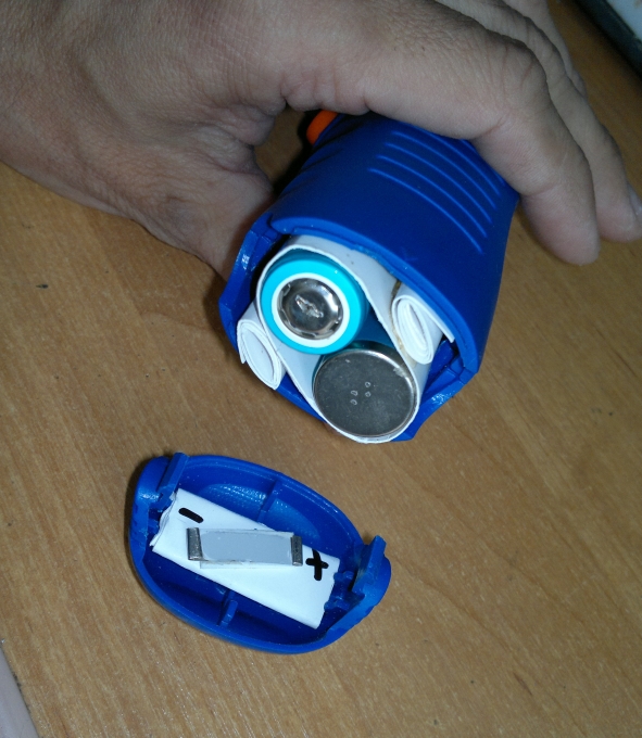

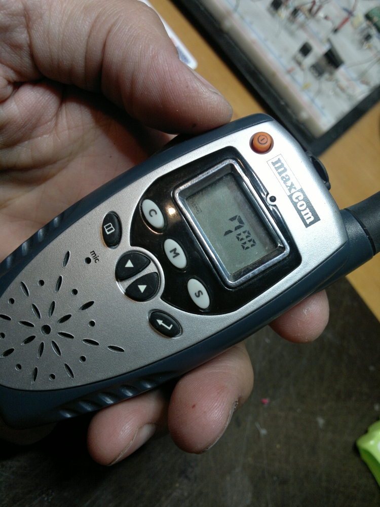

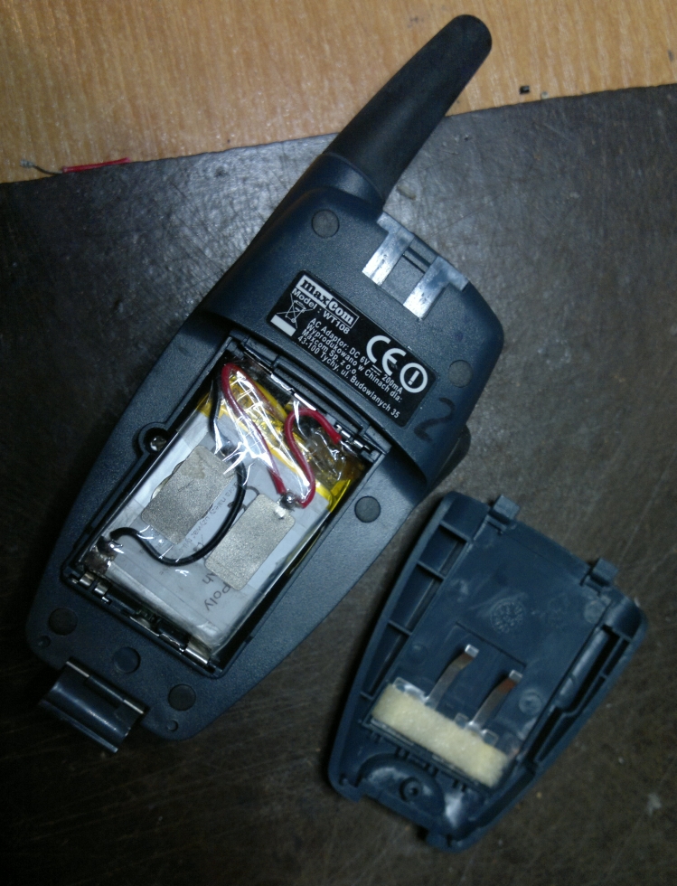

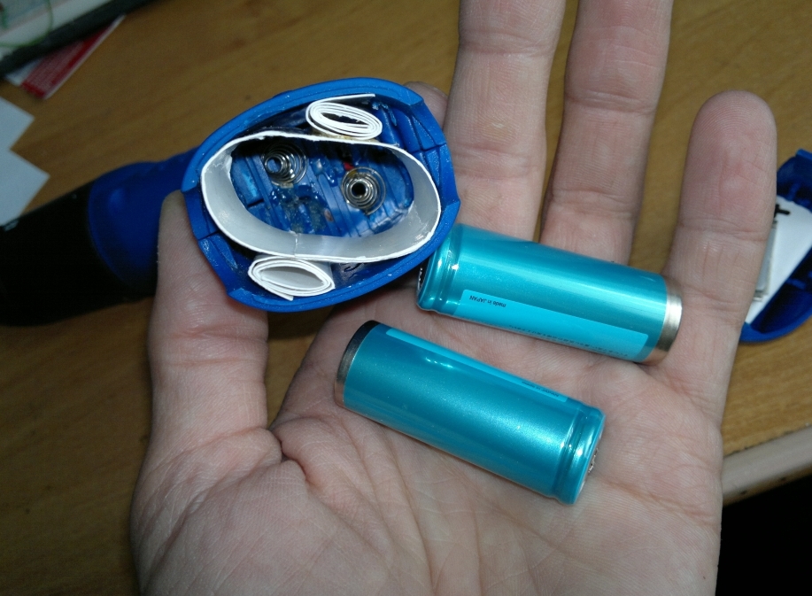

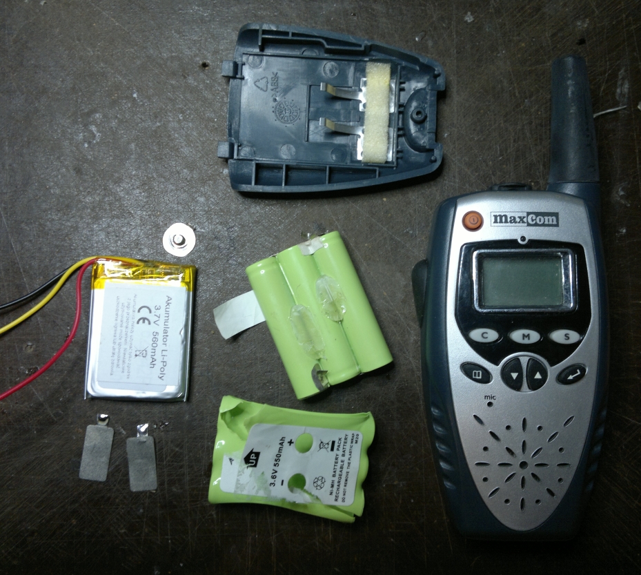

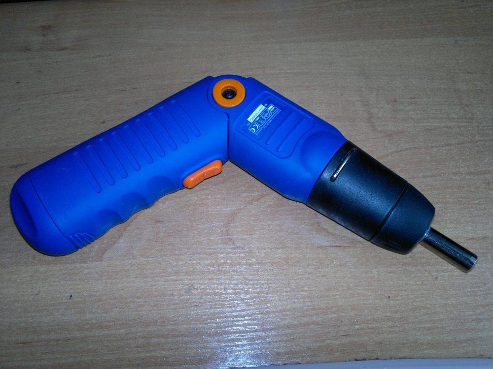

    Od dość dawna posiadam wspomniane w temacie krótkofalówki, które od czasu do czasu są mi niezbędne i to zazwyczaj wtedy, kiedy się tego nie spodziewam... Oryginalne akumulatorki NiCd praktycznie wymagają stałej konserwacji, a prawda jest taka, że jeden komplet już po miesiącu na gwarancji mi wymienili, bo kompletnie nie trzymały napięcia. Wprawdzie można założyć trzy zwykłe baterie AAA i będzie działać, ale te nie zawsze są pod ręką.
    Pomyślałem, że dobrym posunięciem była by wymiana tych aku na Li-jon. Przerobiłem tak wkrętarkę i czasem nawet po miesiącu czy dwóch biorę do ręki i kręci pełną parą. Czemu więc miałoby nie być podobnie z krótkofalówkami? :) W końcu samorozładowanie Li-jon jest zdecydowanie mniejsze niż w NiCd, a więc do dzieła...
    Krótkofalówka MaxCom WT108 - zmiana akumulatora z Ni-Mh na LiPoli

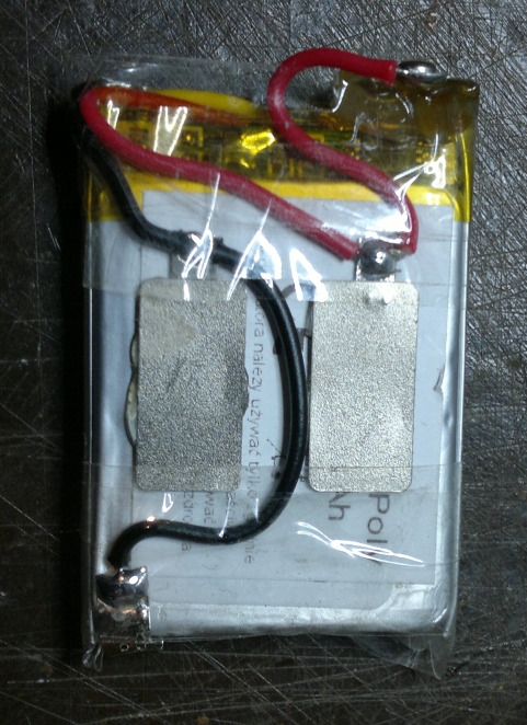

    Potrzebne rzeczy to akumulatory Li-jon o odpowiednim rozmiarze. Całkiem przypadkowo trafiłem na idealne wymiarami i nawet o zbliżonej pojemności (560mAh) i podobnym napięciu do oryginalnych. Są tylko dwa razy cieńsze i lżejsze. Koszt jednej sztuki to, o o ile pamiętam jakieś 12zł.
    Pierwsza sprawa to rozebrać stare aku i "pożyczyć" sobie potrzebne blaszki stykowe (do ładowarki). Wykorzystałem jeszcze taki mały guziczek od plusa ze starego pakietu i kawałek blaszki połączeniowej dla minusa.
    Teraz wystarczy przykleić na gorącego gluta blaszki ładujące do nich odpowiednio przycięte kabelki od akumulatora (czerwony +, czarny -, żółty niewykorzystany). Dodatkowo zabezpieczyłem wszystko zwykłą taśmą klejącą na wszelki wypadek, gdyby coś się chciało odkleić, a przy okazji minimalnie zwiększyć to grubość, dzięki czemu aku ładnie można wpasować do krótkofalówki, aby nic tam nie latało.
    Krótkofalówka MaxCom WT108 - zmiana akumulatora z Ni-Mh na LiPoli Krótkofalówka MaxCom WT108 - zmiana akumulatora z Ni-Mh na LiPoli
    Zakupione akumulatory posiadają elektronikę zabezpieczającą, co jest niewątpliwie ich zaletą i ułatwia ładowanie, bo chwilowo korzystam z oryginalnej ładowarki, która właściwie jest parodią ładowarki. To się zmieni, bo jak tylko będzie chwila wolnego czasu, to przerobię, aby się samoczynnie wyłączała po naładowaniu aku. Zanim w ogóle rozpocząłem przeróbkę sprawdziłem, jak się nią ładuje jakiś stary Li-jon 18650. Kontrolowałem jego napięcie od początku i po kilku godzinach napięcie na nim osiągnęło 4,2V, ale jak wspominałem - ładowarka nawet o tym nie informuje (nie informowała również przy poprzednich aku!).
    Podsumowując, wszystko działa jak należy i mimo, że nie jest to jakiś skomplikowany projekt DIY, to jest szansa, że ktoś skorzysta, :) Swoją drogą wymiana na li-jon tam, gdzie były NiCd to u mnie od jakiegoś czasu standard i nawet w elektrycznej paletce do komarów wstawiłem 18650 - dwa lata jej nie ładowałem i działa. :)

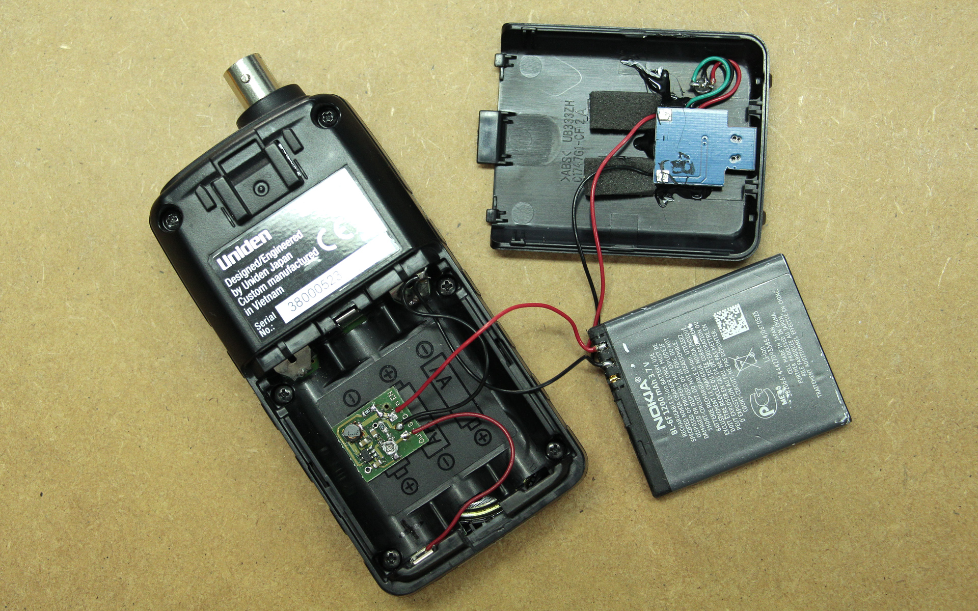

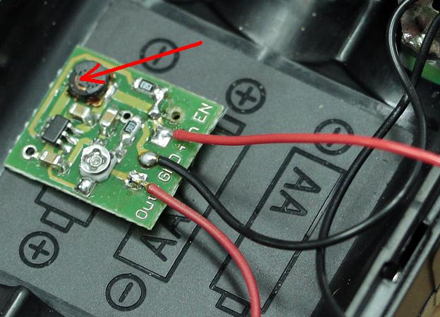

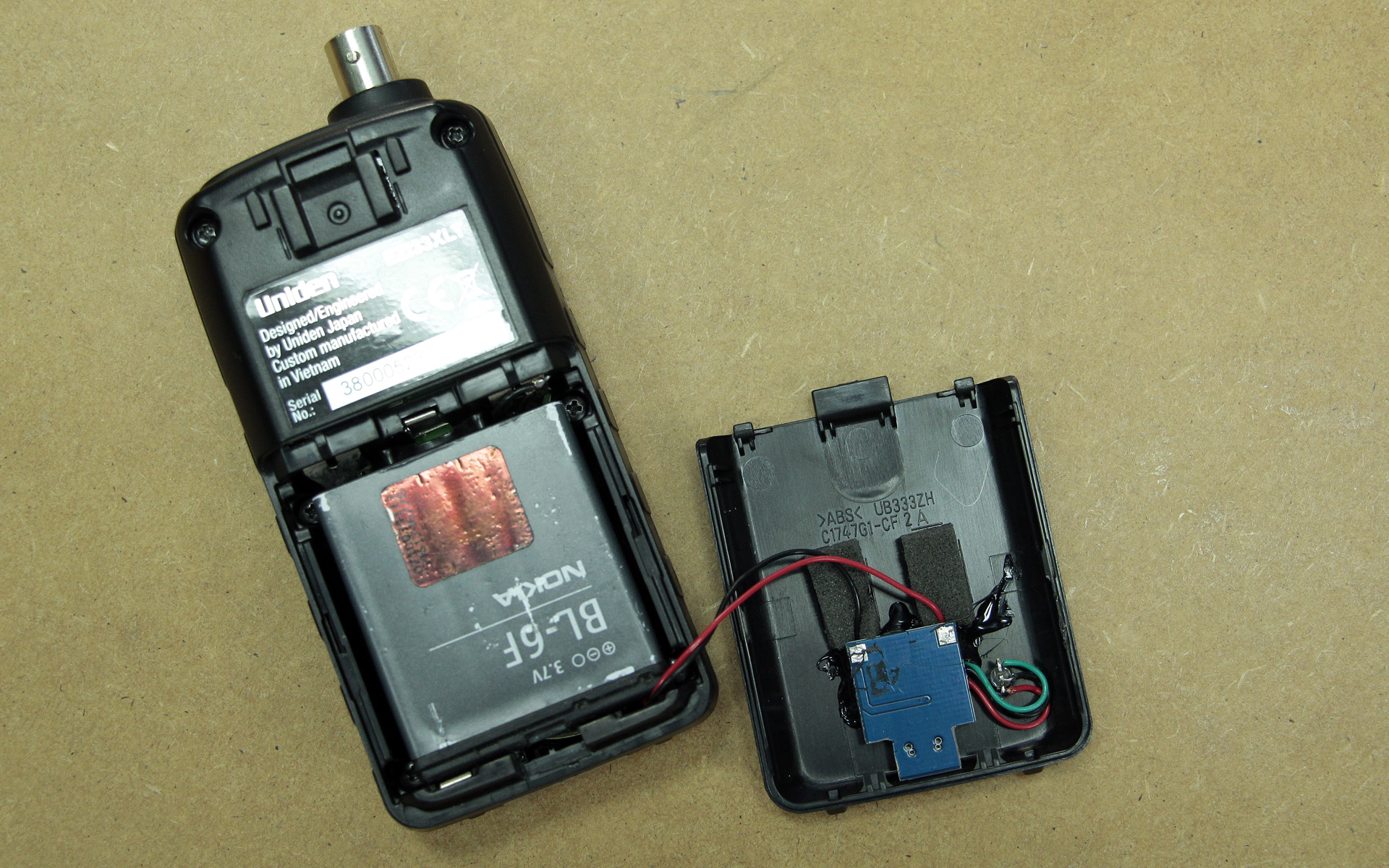

    Pomysł bomba! Sam zastosowałem takie rozwiązanie w skanerze Uniden EZI-33XLT. Producent przewidział zasilanie bateriami alkalicznymi, a przy zasilaniu z akumulatorków NiMH prądu wystarczyło na jakieś 12 godzin słuchania. Wbudowałem zatem akumulator od Nokii (BL-6F) oraz moduł TP4056 z microUSB do ładowania. Na dniach rozwiążę problem, który się pojawił. Skaner czuwa nad napięciem i przy ok. 3,7V zaczyna sygnalizować słabe baterie, a przy ok. 3,6V gaśnie. W ogniwie Li-ion jeszcze kupa prądu pozostaje niewykorzystana. Znalazłem bowiem niewielkie przetwornice Step-up o wymiarach ok. 1x1x0,3cm. Jedna jest już w drodze do mnie. Pozwoli ona na maksymalne wykorzystanie pojemności akumulatora od Nokii. Nie będzie tylko sygnalizacji rozładowania, ale można zmierzyć czas działania na jednym ładowaniu i się pilnować.
    Jak nie zapomnę, to wrzucę zdjęcia po dołożeniu przetwornicy (o ile ona zostanie, jeśli nie będzie zakłócać odbiornika).
    Podaj linka do tej przetwornicy.

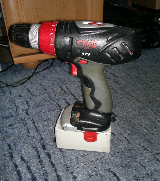

    lukiiiii napisał:
    Kolega pochwali się przerobioną wkrętarką.
    Wedle życzenia :)

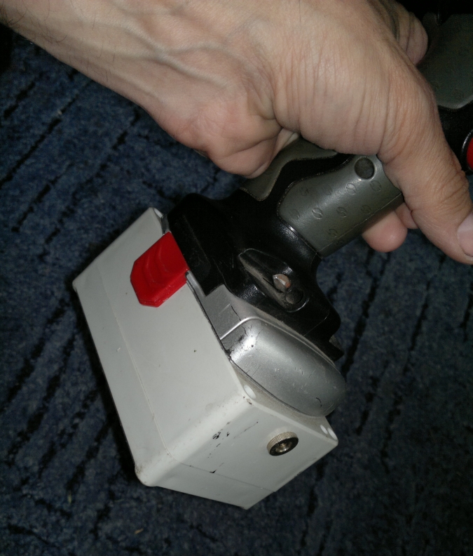

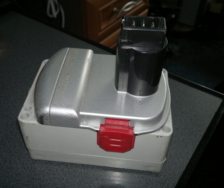

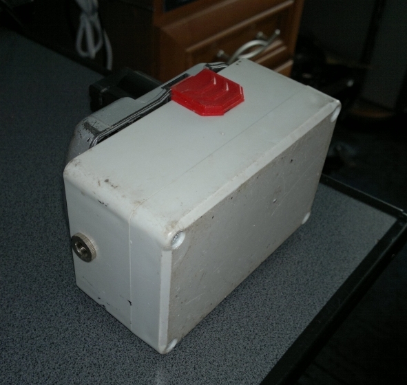

    Krótkofalówka MaxCom WT108 - zmiana akumulatora z Ni-Mh na LiPoli Krótkofalówka MaxCom WT108 - zmiana akumulatora z Ni-Mh na LiPoli Krótkofalówka MaxCom WT108 - zmiana akumulatora z Ni-Mh na LiPoli Krótkofalówka MaxCom WT108 - zmiana akumulatora z Ni-Mh na LiPoli
    Zastosowałem tam akumulatory Panasonic wysokoprądowe o pojemności... nie pamiętam, ale coś między 1500-1800mAh chyba. W szeregu jest 3 pary co daje pojemność 3000mAh i około 12V, a nad prawidłowym ich ładowaniem i rozładowaniem czuwa BMS bodajże 20A. Dorobiłem w obudowie wygodniejsze gniazdko ładowania, bo obudowa nie jest oryginalna (próbowałem, ale BMS się już nie mieścił) i zaczepy trochę niewygodnie odpinać. Używam oryginalnej ładowarki i w sumie nic złego się nie dzieje. Prąd ładowania jest dużo niższy niż typowy dla Li-jon, nic się nie grzeje i wszystko działa.
    I jeszcze jedna szybka przeróbka - ze dwa miesiące temu przerobiłem jakąś marketową wkrętarkę za grosze. Kupiłem ją jakieś trzy lata temu do zupełnie innych celów, ale koncepcja się zmieniła i tak leżała nieużywana. Wymaga 4x1,5V, a nie lubię marnować takich bateryjek do tego typu narzędzi... i wpadły mi pewnego razu w łapy używane akumulatorki li-jon 18500, które prawie idealnie spasowały do gniazda. "Idealnie", bo nie wystawały (w przeciwnym razie już dawno były by tam 18650), a "prawie", bo luźno miały z boku to zwinąłem sztywnego kartonu i na glu skleiłem szybciutko odpowiednią formę. Trzeba było jeszcze tylko jedną sprężynkę w gnieździe przestawić na przeciwległy koniec aby kontakt był i w klapce połączenie zrobić. Żadnych zabezpieczeń tu nie dawałem. Używam tego tylko do rozkręcania obudów to się aku nie przemęczają, a ładuję w zewnętrznej ładowarce do Li-jon TrustFire TR-003P4 - używam jej ładnych kilka lat i jeszcze mi żadnego ogniwa nie rozwaliła :) a bardzo często ładuję nią różne li-jony.

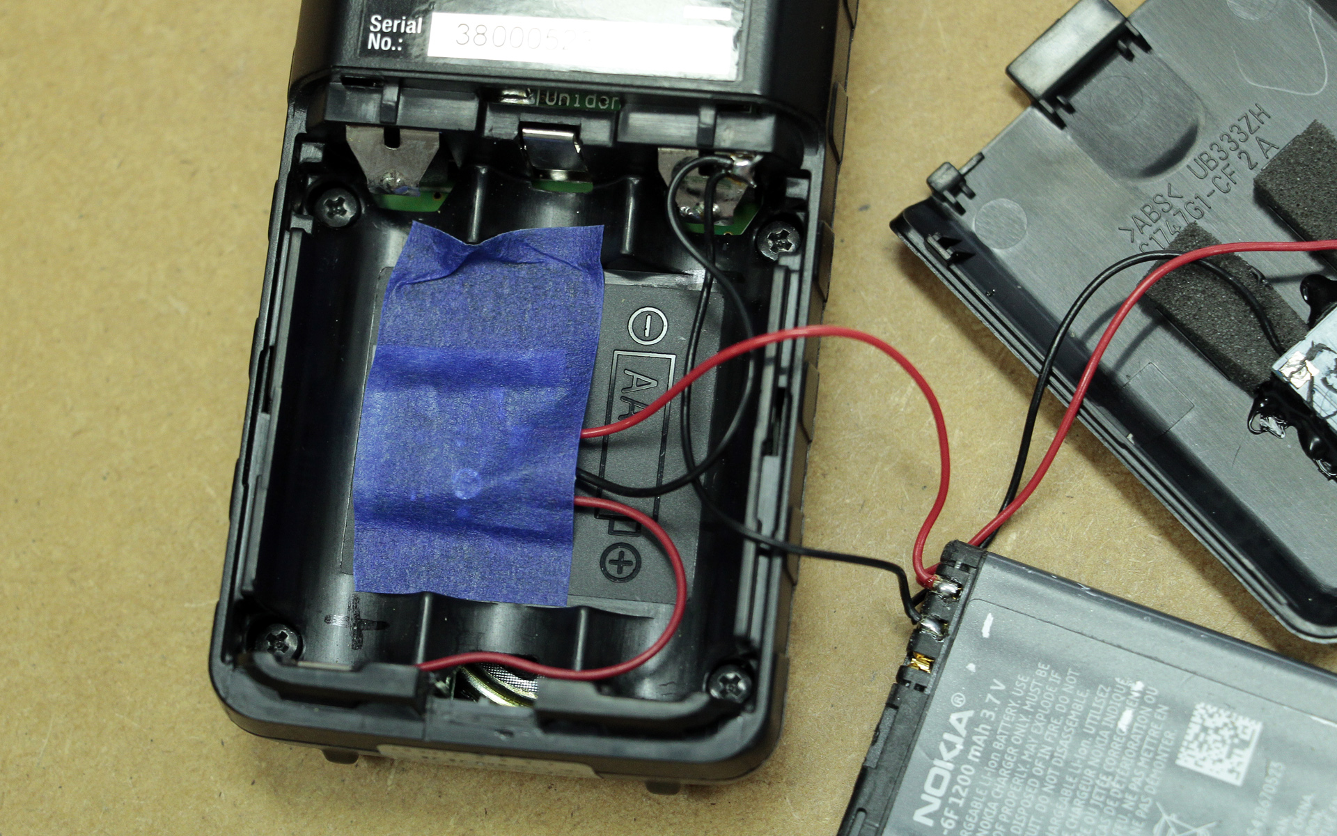

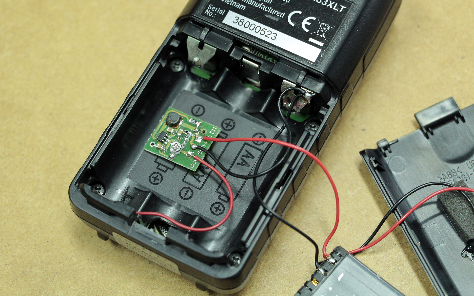

    Link zostanie wykasowany przez Moderatora, ale proponuję poszukać pod hasłem "Przetwornica STEP-UP BOOST 0,35V-5V OFF ARDUINO". O ile się nie mylę, to ta przetwornica była przedstawiona już na Elektrodzie.

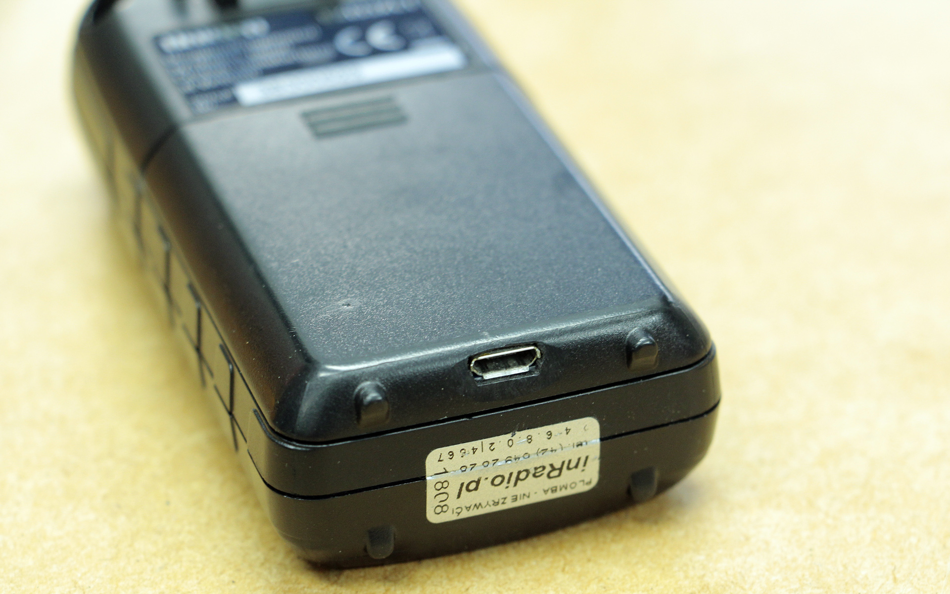

    Dziś otrzymałem kopertę z modułem wewnątrz, więc EZI długo nie czekał. Oto fotografie:
    Krótkofalówka MaxCom WT108 - zmiana akumulatora z Ni-Mh na LiPoli Krótkofalówka MaxCom WT108 - zmiana akumulatora z Ni-Mh na LiPoli Krótkofalówka MaxCom WT108 - zmiana akumulatora z Ni-Mh na LiPoli Krótkofalówka MaxCom WT108 - zmiana akumulatora z Ni-Mh na LiPoli Krótkofalówka MaxCom WT108 - zmiana akumulatora z Ni-Mh na LiPoli
    Z tego co zauważyłem, to radio pracuje poprawnie, przy nasłuchu częstotliwości lotniczych, PMR oraz innych ciekawych nie zauważyłem wzrostu poziomu zakłóceń czy innych niepożądanych zjawisk. Płytka przyklejona taśmą dwustronnie klejącą oraz przykryta z góry kawałkiem taśmy Blue Dolphin.
    Mam ochotę kupić jakiś mocniejszy skaner, z szerszym pasmem, z dualwatchem czy nawet skanowaniem dwóch pasm równocześnie (jeśli takie są) i o ile nie będzie miał fabrycznego zasilania z Li-ion, to na pewno go zmodyfikuję.
    Aha, jeden negatywny efekt uboczny: Jak akumulator się rozładuje, to radio po prostu zgaśnie. Przy zasilaniu z 3xAA sygnalizował rozładowanie, w obecnej formie przetwornica dostarcza mu cały czas 4,5V, nawet tuz przed odłączeniem obciążenia przez kontroler w aku.

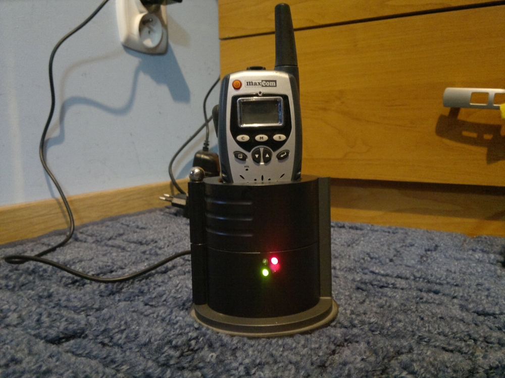

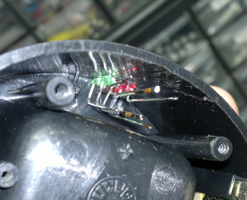

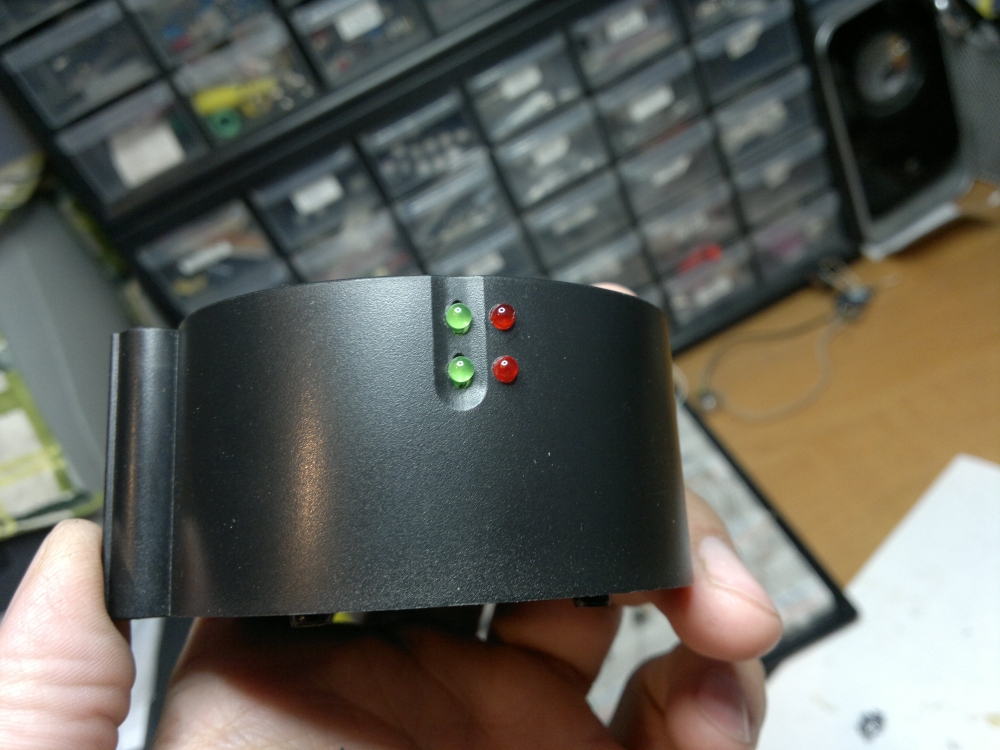

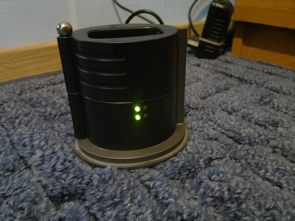

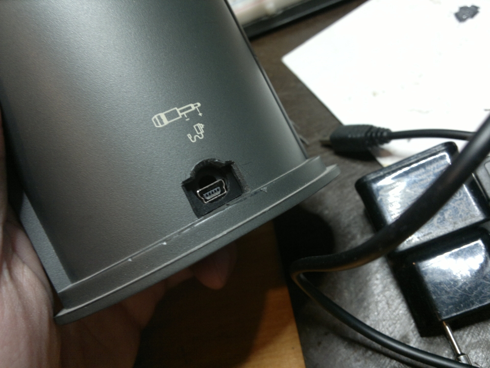

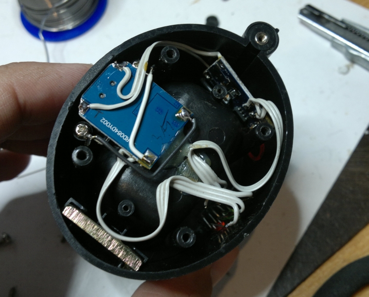

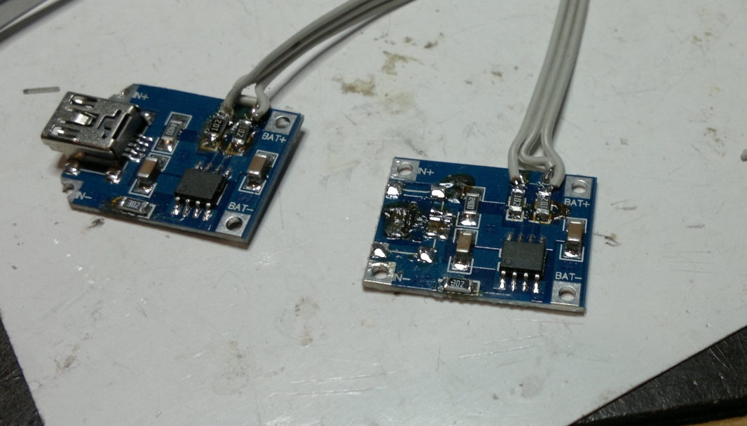

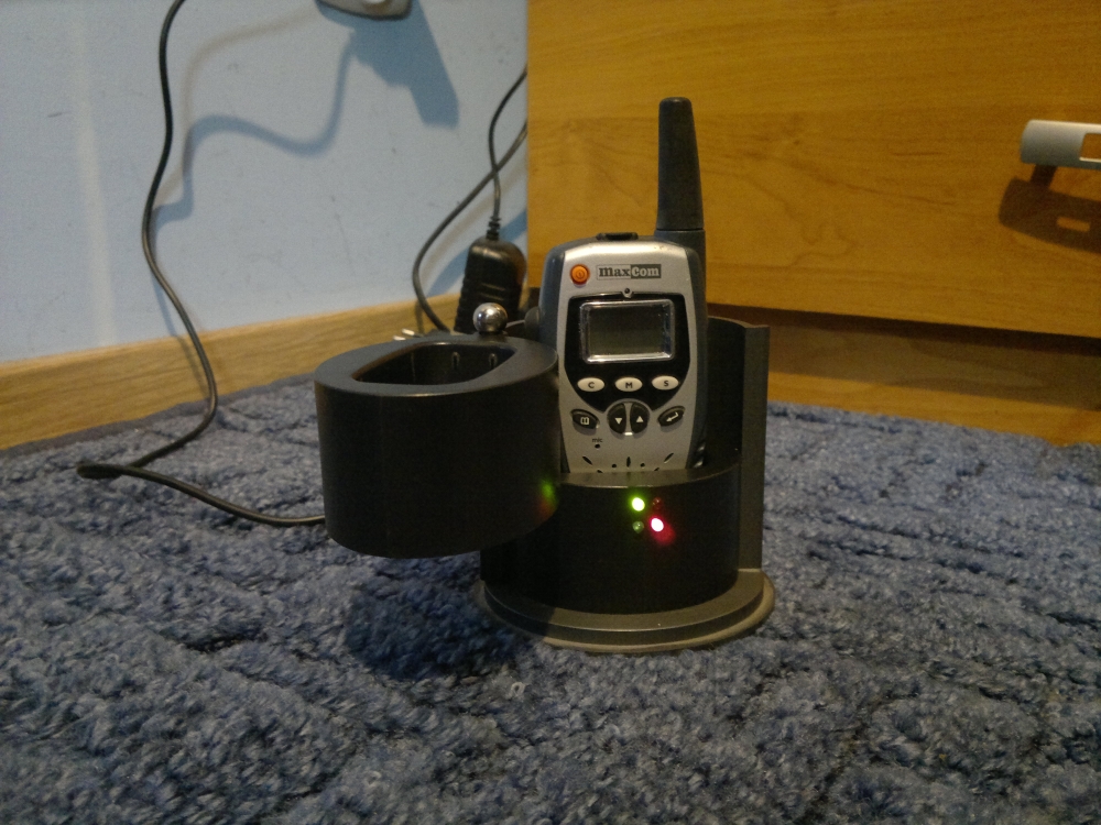

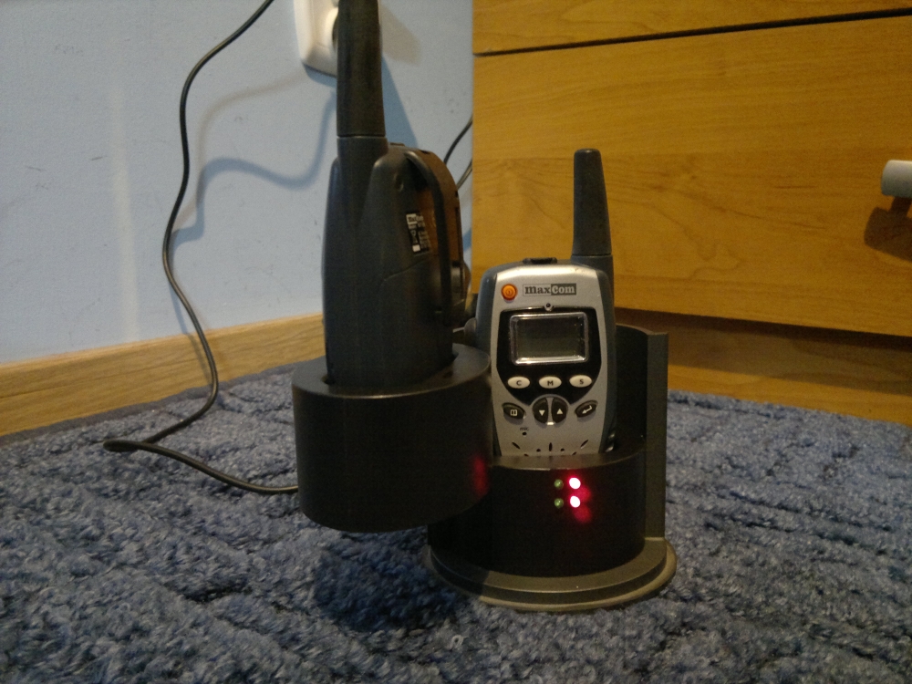

    Udało mi się znaleźć dziś chwilę na zmontowanie ładowarki. O dziwo myślałem, że zejdzie naprawdę chwilę, a dłubałem się z tym z półtorej godziny(!).
    Po rozkręceniu obudowy w środku jest zaskakująco mało miejsca jednak małe moduły ładujące na TP4056 po około 3zł/szt. udało się w miarę prosto wcisnąć. Z jednego wylutowałem gniazdo, które w sumie mogło zostać, bo w trakcie upychania zmieniła się koncepcja i jeden moduł poszedł z boku, a drugi z gniazdkiem przykleiłem tak aby obudowa się mogła zamknąć bez problemu. Same moduły "przeprogramowałem" na prąd około 400mA (rezystor 3k zamiast 1,2k) i zmieniłem też rezystorki od LED na 1k, bo były tam aż 10k (do super jasnych LED są ok, ale nie do zwykłych). Diody zielone 3mm sygnalizujące koniec ładowania wstawione w stare miejsca (oczywiście rozwiercone) a obok nowe czerwone oznaczające ładowanie. Nie wiem czemu w moich modułach z kolorami było dokładnie odwrotnie(?)...
    Na załączonych obrazkach można sobie pooglądać jak to wyszło w praktyce. W każdym razie ładowarka wreszcie działa :)
    Czy to pęknięcie rdzenia cewki nie powoduje nieprawidłowej pracy?
  • #27 15720118
    prosiak_wej
    Posty: 5273
    Pomógł: 501
    Ocena: 1460
    Na pewno ma jakiś wpływ na jej pracę, ale nie zauważyłem nic niepokojącego. Możliwe, że przy większym prądzie mogłyby się ujawnić jakieś nieprawidłowości, ale radyjko bierze jakieś 100mA, przetwornica nie generuje ciepła, więc zostawiłem tak jak jest. Radio pracuje jakieś 11-12 godzin na jednym pełnym naładowaniu, więc pojemność baterii jest jeszcze w normie i nie ma jakichś większych strat w przetwornicy. Można by się skusić o przejrzenie przetwornicy oscyloskopem, niestety tego mi brak...
    Swoją drogą, po przeanalizowaniu schematu EZI-33XLT dziwi mnie to, że producent nie zastosował tam fabrycznie Li-ion. Układowo niewiele by się zmieniło, a inaczej zaprojektowane wnętrze obudowy pomieściłoby bez obawień jakieś 2000-2500mAh.
