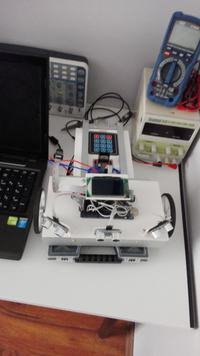

    Chciałem zaprezentować postępy jakie udało mi się poczynić z konstrukcją kosiarki autonomicznej. Projekt robiony hobbystycznie i raczej dla zabawy i własnej satysfakcji. Oto co wyszło.
    Mechanika:
    Powstała z profili aluminiowych dostępnych w marketach budowlanych. Profile zostały pocięte i poskładane w solidną i sztywną ramę. Białe płyty to spienione PVC stosowane w reklamie. Daje się łatwo ciąć oraz obrabiać (po podgrzaniu można formować własne kształty), np uchwyt pod LCD czy czujniki. Silniki są razem z przekłądniami. Do tego dokupiłem piasty i odpowiednie koła w botlandzie. Tylne kółko to zwykłe kółko wleczone (do dostania w budowlanym).
    Elektronika:
    Wykorzystałem Arduino 256, do tego trzy sonary HC-SR04, wyświetlacz graficzny 132x64, driver na L298. Zasilanie z lipo 3S.
    Moduł arduino robi za hardware, soft pisałem w C, więc i bootloader arduino wgrany w ATmege256 usunąłem (fuse bity).
    CPU obrabia dane z 3 sonarów w czasie rzeczywistym i w odpowiedni sposób steruje dwoma silnikami. Oczywiście na LCD są wyświetlane wszystkie niezbędne dane. Na dzień dzisiejszy robocik z sukcesem podejmuje decyzję i omija przeszkody.
    Wieczorem postaram się wrzucić więcej fotek LCD oraz film z jazdy.
    Rozbudowa:
    W tym momencie poszukuje inspiracji dotyczącej "narzędzia wykonawczego". Jako że w przyszłości robot ma kosić (przynajmniej takie jest założenie) trawę, musi mieć czymś ją kosić. Ja myślałem o silniku bezszczotkowym (modelarskim) i do tego żyłka. Albo może jakieś mini nożyce. Może coś zaproponujecie. Myślę aby było to na zasadzie demontowalnego modułu, tak aby zmienić mu koszenie w funkcje odkurzania - jakieś szczotki jak w roombie.
    W przyszłości dodam może Wifi lub Bluetooth (to już mam opanowane) aby np. wykaszać napisy lub obrazki...

    Po asfalcie to pojedzie, ale po trawie jakoś tego nie widzę.

    Fajny robocik ci z tego wyszedł, dużo pracy włożyłeś w "mechanikę" którą i tak będziesz musiał niestety zmienić, po prostu to nie ujedzie po trawie a co dopiero gdyby miało jeszcze dźwigać silnik. Poza tym wg mnie masz za mały prześwit. Wjedzie w zwykłą trawę i już będzie szorować podwoziem o nią nie mówiąc już o wysokiej trawie, ponieważ się po prostu na niej zawiesi, taki robot jest bardzo lekki, wjedzie na trawkę która go podniesie i koła stracą przyczepność. Wg mnie sensownym rozwiązaniem będzie użycie silników od wkrętarek, one mają swoją przekładnie i sporą moc.

    Też się obawiałem, że będzie się zakopywać w trawie, ale testy wykazały, że całkiem nieźle sobie radzi. Oczywiście wysoka trawa go zatrzyma, ale nie o to chodzi. Generalnie ma sobie delikatnie podkaszać, ogród mam w miare równy. Daje rade.
    Jutro wrzuce film w terenie. Dziś zrobiłem indoor.

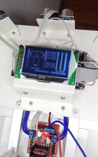

    Fotka GUI:

    Fajne GUI ci wyszło. Jaka jest masa robota? Czekam na test robota na trawie. Oraz czy mógłbym prosić o test na trawie z jakimś obciążeniem (300-400g) bo mniej więcej tyle może ważyć silnik koszący.

    Rzeczywiście możnaby wykorzystać dalej algorytm rysowania linii do sterowania silnikami i wtedy jazda byłaby zoptymalizowana. Myślałem też aby dodać kartę SD i wrzucać mu mapę ogrodu.
    Apropo GUI. W CPU zaimlementowane są funkcje służace do wyświetlania bmp (tło menu), funkcja rysująca linię między dowolnymi punktami (algorytm Bresenhama) np. do rysowania progress barów, generator znaków. Wszystko aby obsłużyć LCD.
