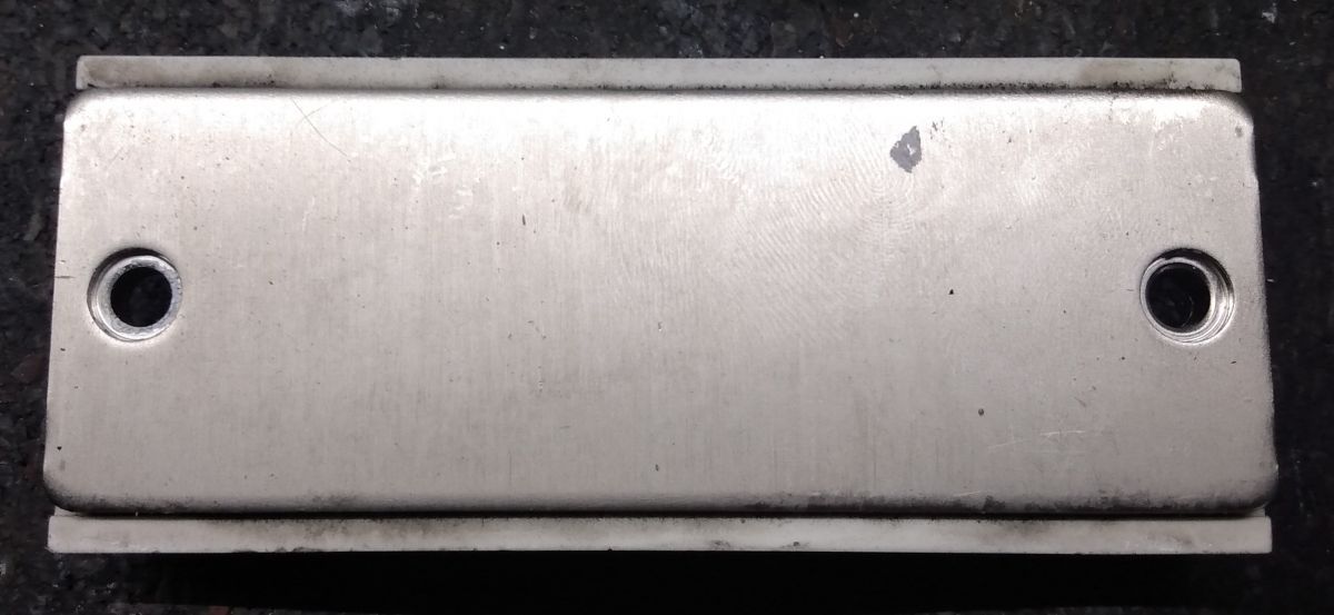

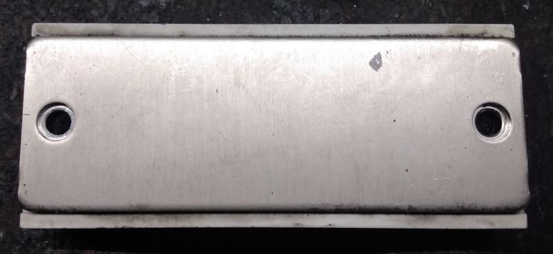

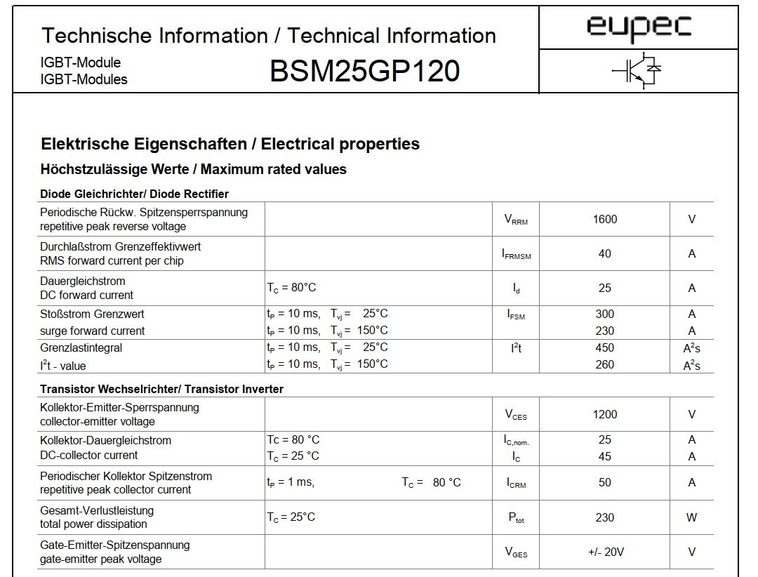

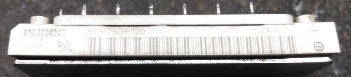

    Często się słyszy o uszkodzeniach modułu IGBT w odniesieniu do falowników silnikowych, jednak czym jest taki moduł? Samo określenie IGBT (Z ang. Insulated Gate Bipolar Transistor) mówi nam iż jest to tranzystor bipolarny z izolowaną bramką, ale co to za wymysł? Przecież tranzystory bipolarne nie mają bramek, te są tylko w tranzystorach unipolarnych (MOSFET). No tak, jednak tu połączono w jednej strukturze półprzewodnikowej oba rodzaje tranzystorów co w efekcie połączyło wysokie napięcie pracy tranzystora bipolarnego z łatwością sterowania tranzystora MOSFET. Tu zachęcam do wyszukania odpowiedniej lektury poświęconej tej tematyce. W komentarzach pod tym artykułem padła sugestia aby pokazać wnętrze modułu mocy/IGBT. Przeglądając warsztatowe zasoby znalazłem moduł IGBT firmy Eupec BSM25GP120. Skoro był "luzem" to uznałem że pewnie jest uszkodzony i dawno temu po demontażu o nim zapomniałem :D. Przyjrzyjmy się najpierw parametrom elektrycznym.
    Wnętrze falownikowego modułu IGBT

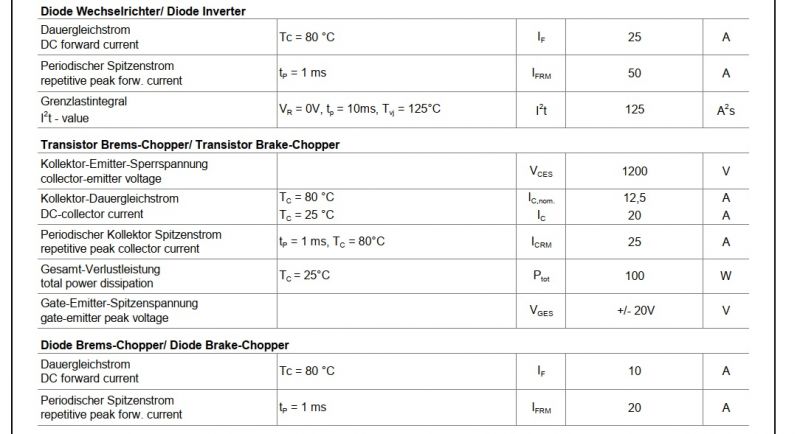

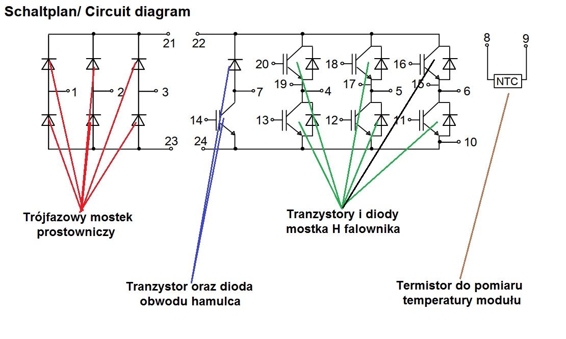

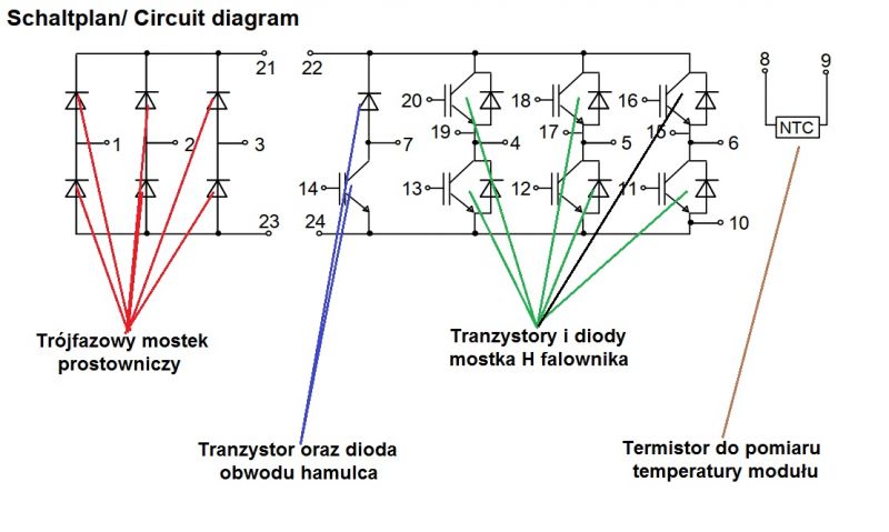

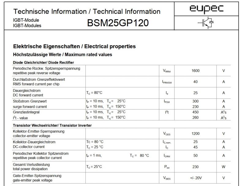

    Zaraz zaraz, coś dużo tych parametrów? Tu z wyjaśnieniem przychodzi schemat modułu, producent podaje parametry każdego elementu zawartego wewnątrz modułu;

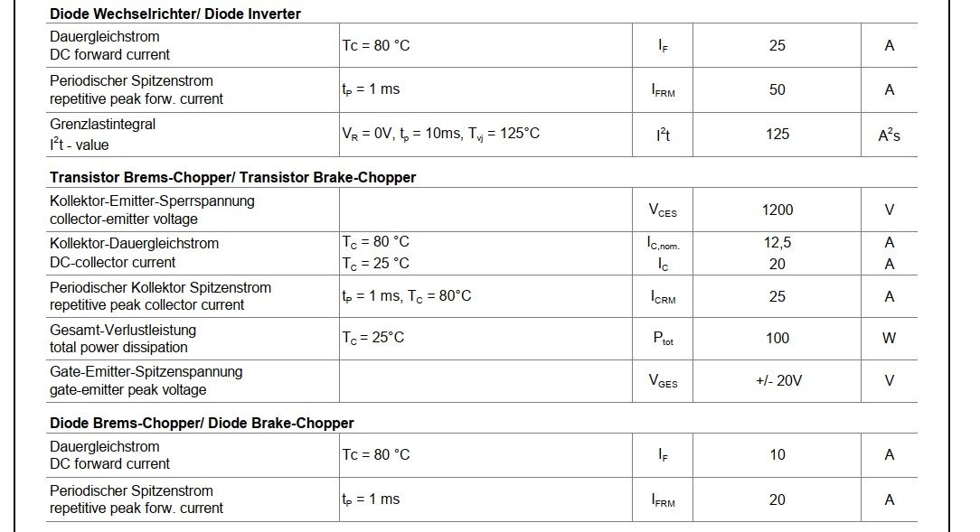

    • Diode Rectifier - Parametry diod mostka trójfazowego
    • Transistor Inverter - Parametry tranzystorów mostka H
    • Diode Inverter - Parametry diod przeciw-przepięciowych mostka H
    • Transistor Brake Chopper - Parametry tranzystora obwodu hamulca
    • Diode Brake Chopper - Parametry diody obwodu hamulca
    • NTC - Thermistor - Parametry termistora
    Trochę jest to dziwne zważywszy na fakt iż cały moduł jest jednym urządzeniem, czyżby każdy element składowy był odrębną strukturą krzemową? Jeśli tak, to dlaczego nie wykonano tego na jednej strukturze? Pora na otwarcie obudowy, tu popełniłem błąd polegający na odcięciu wyprowadzeń modułu. Wyglądało iż będzie to konieczne do otwarcia obudowy, co okazało się całkowicie zbędne. Wystarczył ostry nóż;

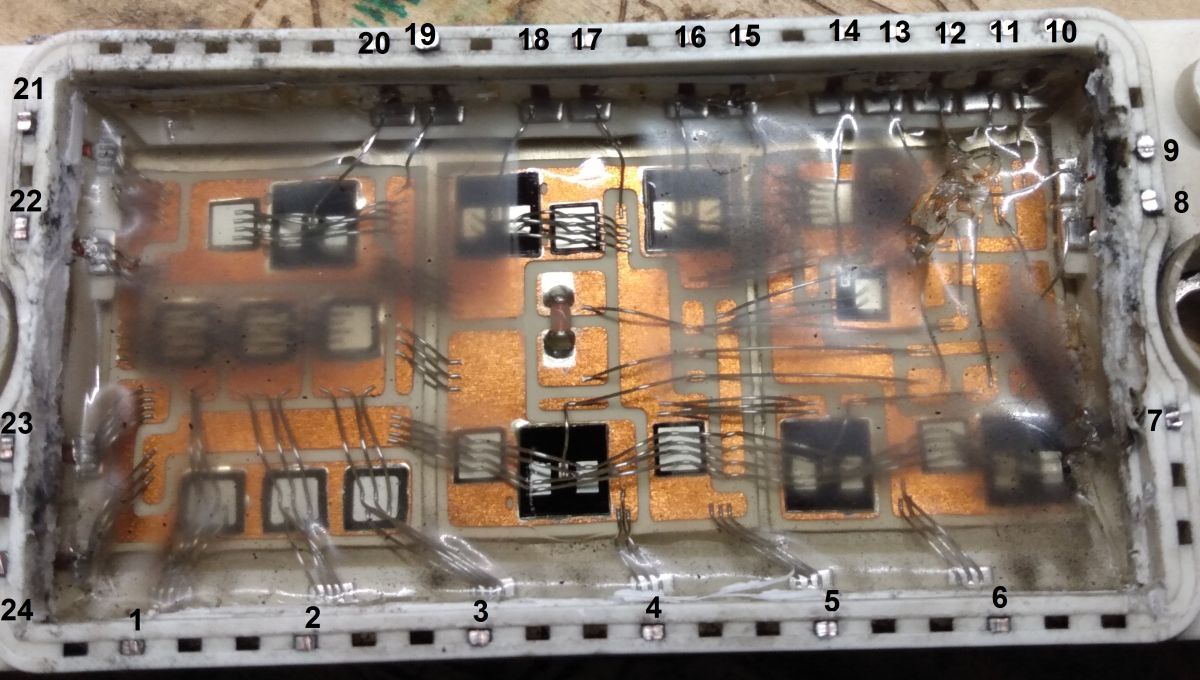

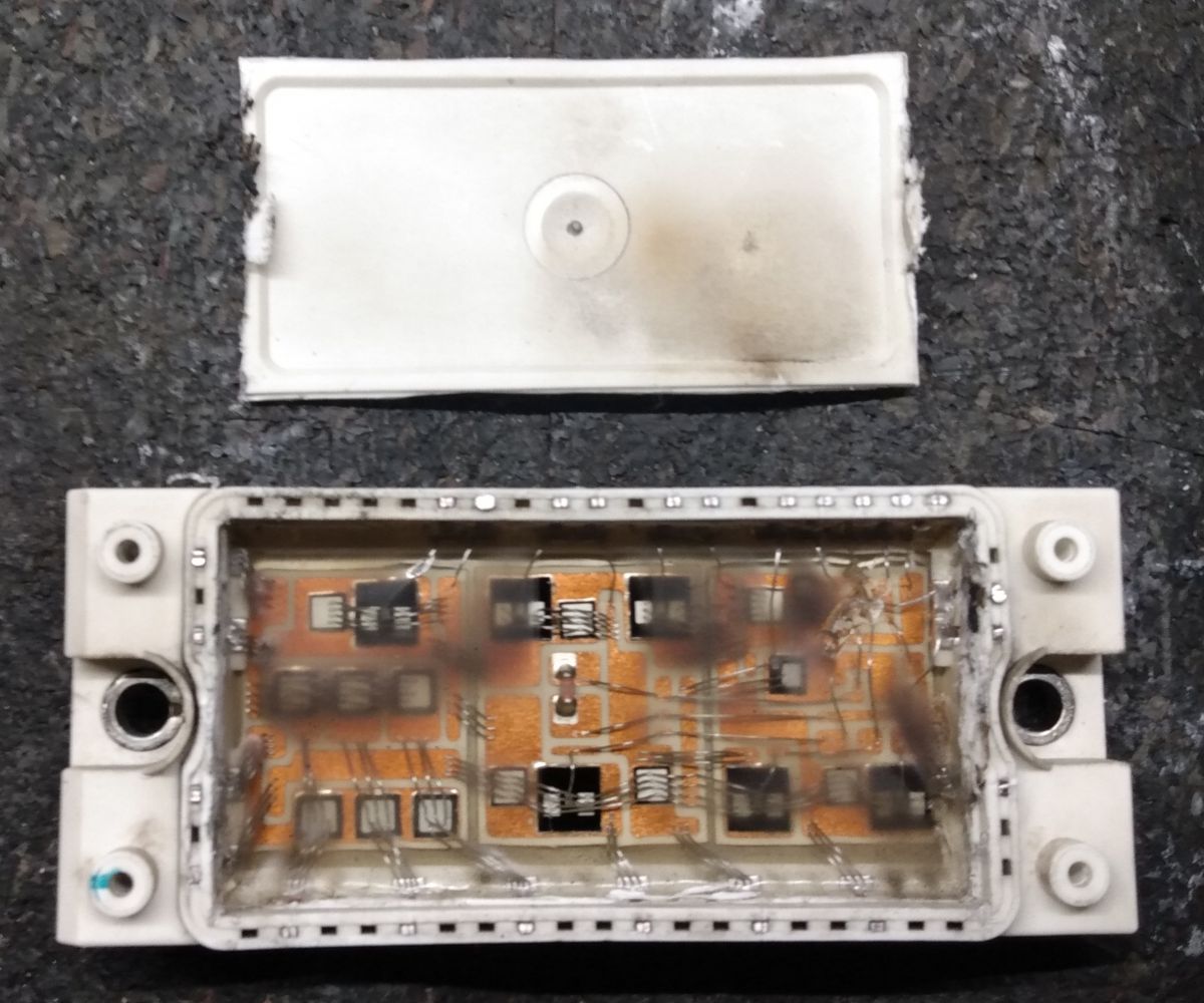

    Jak widać, podejrzenia się potwierdziły. Każdy element to oddzielna struktura półprzewodnikowa, widać również podział na bloki. Wszystkie struktury umieszczono na trzech ceramicznych podłożach połączonych ze spodnią miedzianą płytką nośną którą przykręca się do radiatora;
    Całość jest zalana żelem silikonowym co nieco utrudniało zrobienie dokładnych fotografii zwykłym telefonem, nie mniej ogólny zarys połączeń jest łatwy do rozpoznania. Poniżej z naniesioną numeracją wyprowadzeń;

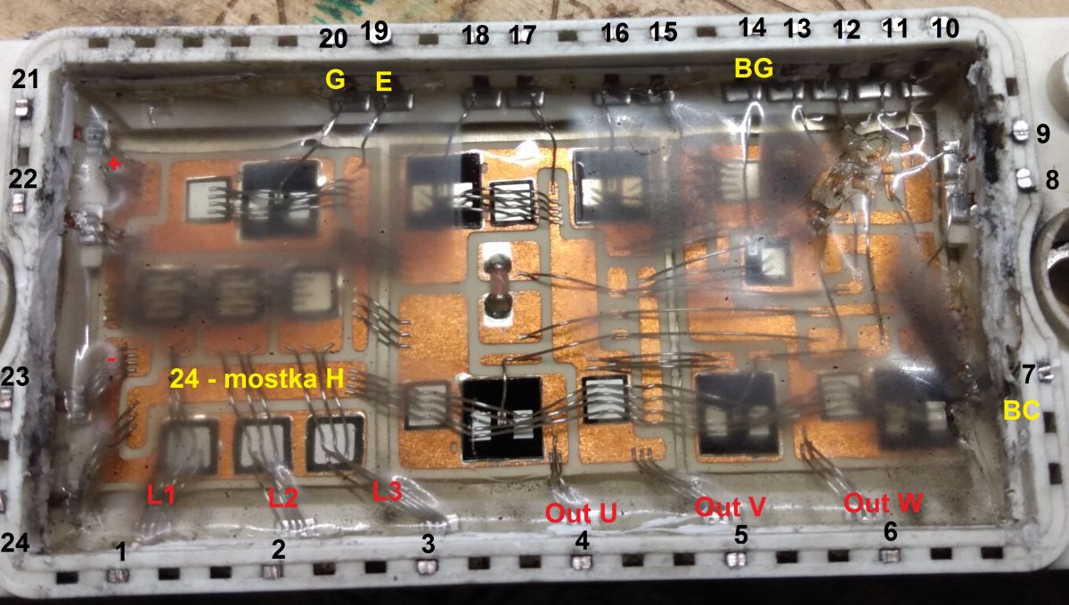

    Lekkie przykopcenia w okolicach tranzystora hamulca to efekty usterki;
    • BC - Brake Collector - kolektor tranzystora hamulca
    • BG - Brake Gate - bramka tranzystora hamulca

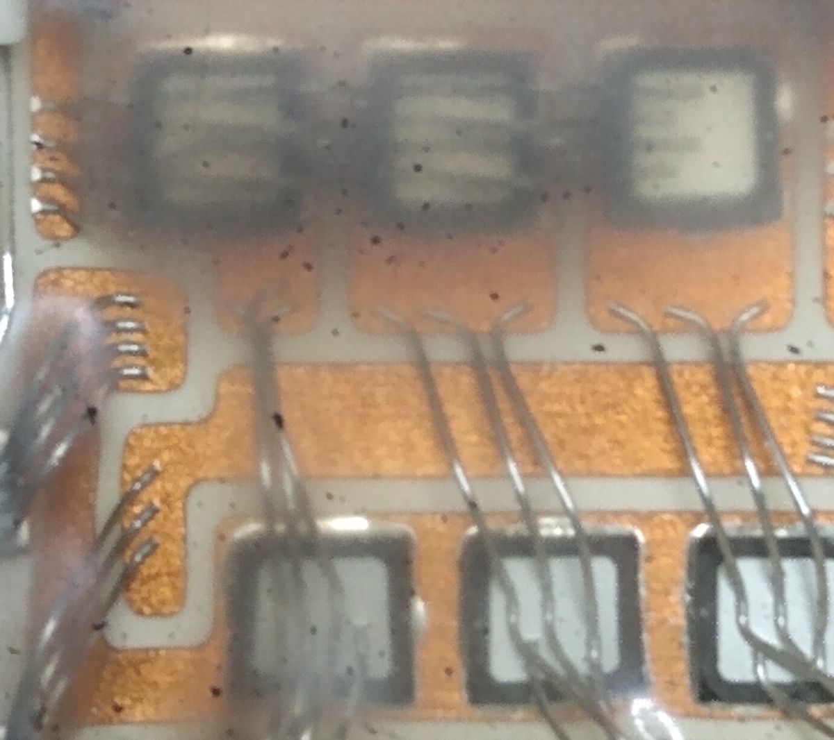

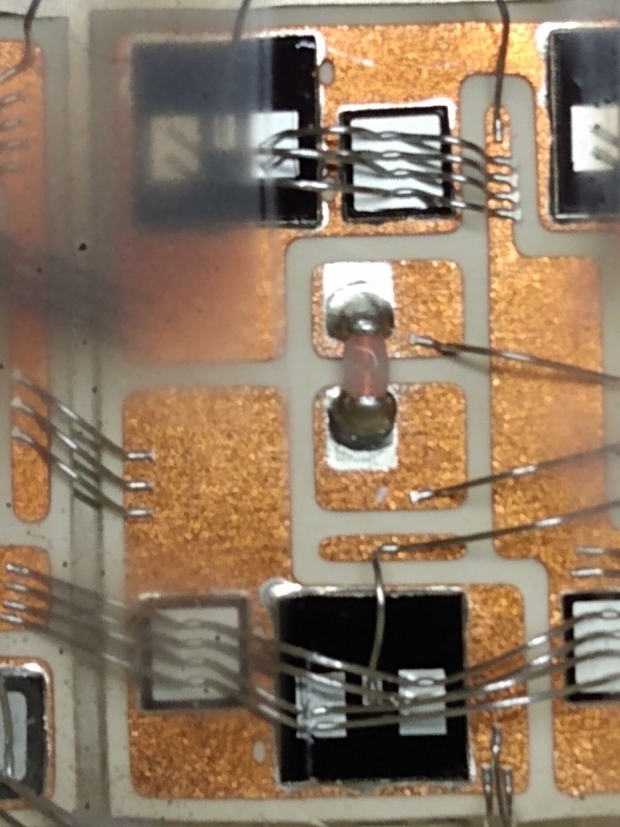

    Mniejsze struktury to diody a większe to tranzystory, pewną ciekawostką jest użycie termistora w klasycznej obudowie SMD Mini Melf (SOD-80), identycznej jak dla diody LL4148 (oraz podobnych);
    Jeszcze zbliżenie na trójfazowy mostek prostowniczy;
    Zastanawia mnie, dlaczego nie stosuje się pojedynczych tranzystorów? Naprawa polegająca na wymianie jednego czy też kilku byłaby zdecydowanie tańsza niż tego typu (lub podobnego) modułu. Ceny modułów falownikowych są zbliżone do nowego falownika, więc gdzie tu sens? @Wojciech__ masz może jakieś sugestie dlaczego tak jest? Czyżby to księgowi decydowali?

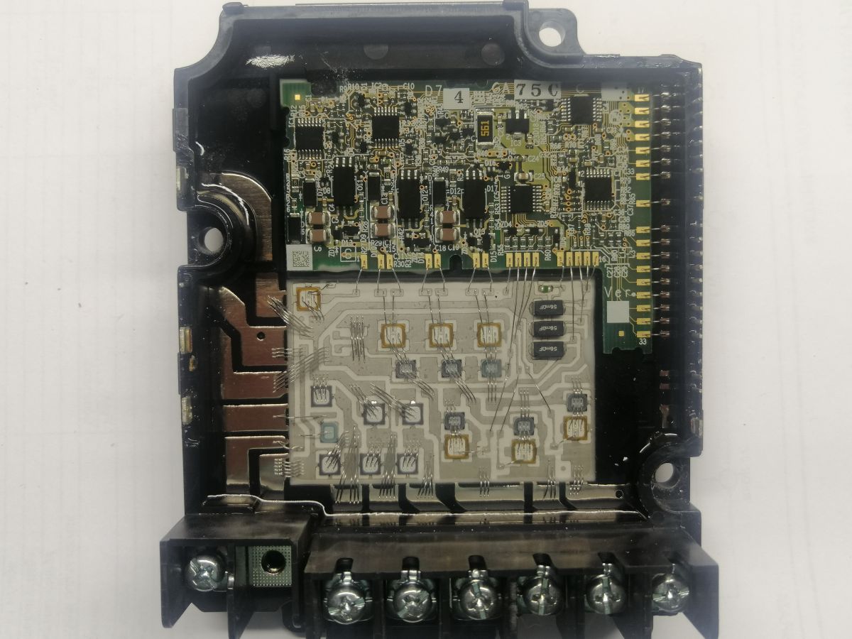

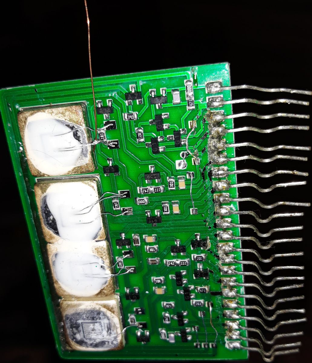

    Ostatnio robiłem 2 letni Mitsubishi FR-D740 - nawet przymierzam się do fotorelacji :) ,ale brak czasu.
    Moduł jest zrobiony w podobny sposób, z tym że dodatkowo jest całe sterowanie IGBT zalane w żelu.
    Praktycznie był to 0,75, ale wystarczyło założyć inny moduł i zrobić zmianę w ustawieniach i mógł być 1,5 kW

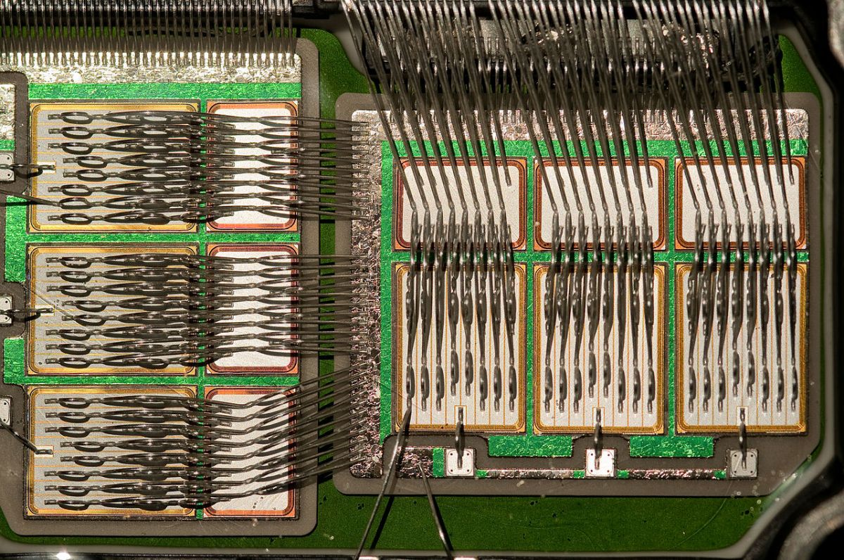

    W przypadku małych modułów jak ten to chyba największa zaletą jest zwartość konstrukcji nieporównywalnie lepsza niż przy zastosowaniu pojedynczych tranzystorów. Z tego co wiem, każdy tranzystor IGBT, który ma w obudowie diodę ma ją jako odrębną strukturę a nie jak mosfet pasożytniczą. Taki mały moduł może jeszcze dało by się sensownie wyprodukować jako jeden kawałek krzemu choć wątpię - zauważ że sumaryczna powierzchnia struktur jest całkiem duża a im większa struktura tym droższa produkcja w przeliczeniu na sztukę - bo koszt procesowania pojedynczego wafla jest z grubsza stały niezależnie od zawartości. Wspomnieć warto, że takie moduły mogą być produkowane na znacznie wyższe parametry ot np: Eupec FZ1200R12KF4 W takim klocu zwykle jest po kilka struktur IGBT i diod równolegle na "1 tranzystor" taka konstrukcja pozwala znacznie zminimalizować pojemności i indukcyjności pomiędzy strukturami. Tutaj wnętrze modułu 600A 1200V: Wnętrze falownikowego modułu IGBT (Źródło - Wikipedia)
    Zawsze mnie fascynowało jak te cieniutkie druciki są w stanie wytrzymać takie prądy.

    spec220 napisał:
    Srebro ma bardzo dobrą przewodność cieplną, zapewne część ciepła jest oddawana do radiatora...
    jesteś pewien że to srebro? bo ja próbowałem to lutować i się nie da, dlatego twierdzę że to aluminium, bo srebro w rożnych wisiorkach lutowałem wielokrotnie bez problemów.

    spec220 napisał:
    aluminium? Nie przy module 600A... Górną półkę binduje się srebrem, rzadziej złotem..
    A 150-200A to jaka półka?
    spec220 napisał:
    Zgadnij ile coś takiego co pokazano w poście #14 może kosztować ? Bo to mi wygląda jak wnętrze modułu przeznaczonego do celki mocy...
    Nie muszę zgadywać bo wiem, kupuję i wymieniam naprawiając w falowniki.
