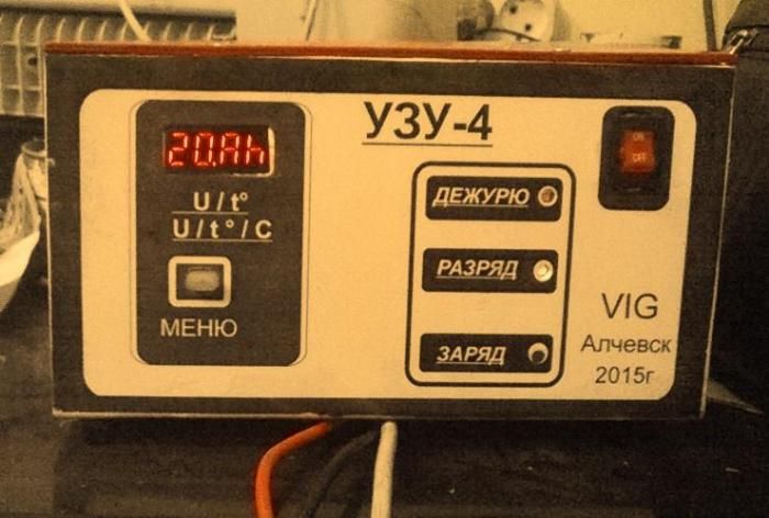

    Jeśli masz czas i chęć, możesz zobaczyć, co zrobi ładowarka:
    Wyświetlacz naprzemiennie pokazuje napięcie akumulatora i jego temperaturę, w ciągu pierwszej minuty przeprowadzana jest auto diagnostyka.
    Jeżeli akumulator będzie wymagał ładowania, urządzenie podłączy się do sieci 220 V, włączy CHARGE i wykona tę operację do napięcia ładowania.
    Jeśli ładowanie nie jest wymagane, urządzenie przejdzie w tryb STANDBY i poczeka, aż napięcie spadnie do napięcia pomocniczego. Następnie ładowanie się włączy.
    Jeśli zdecydujesz się przeprowadzić cykl treningowy lub sprawdzić pojemność akumulatora, użyj przycisku: „menu”, aby włączyć ROZŁADOWANIE: uruchomi się i oprócz napięcia oraz temperatury na wyświetlaczu pojawi się pojemność w amperogodzinach.
    Rozładowanie potrwa do momentu osiągnięcia napięcia rozładowania, po czym nastąpi włączenie ładowania. Obliczona pojemność to taka, jaką akumulator może rozładować podczas 10-godzinnej operacji.
    Wartość pojemności będzie widoczna na wskaźniku do momentu: wyłączenia urządzenia; odłączania akumulatora; ponownego włączenia trybu rozładowania.

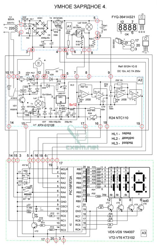

    Schemat:
    Inteligentna ładowarka do akumulartorów samochodowych
    Inteligentny obwód ładowarki

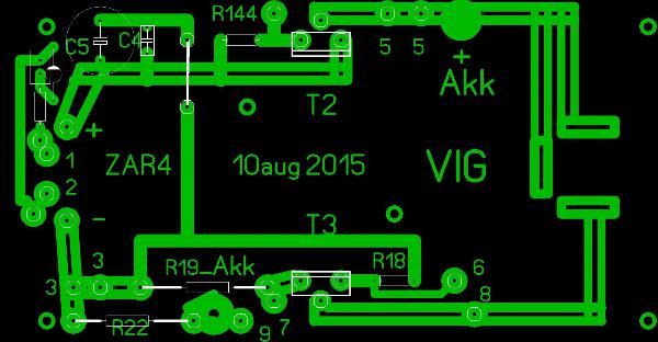

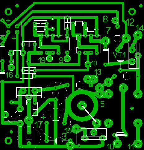

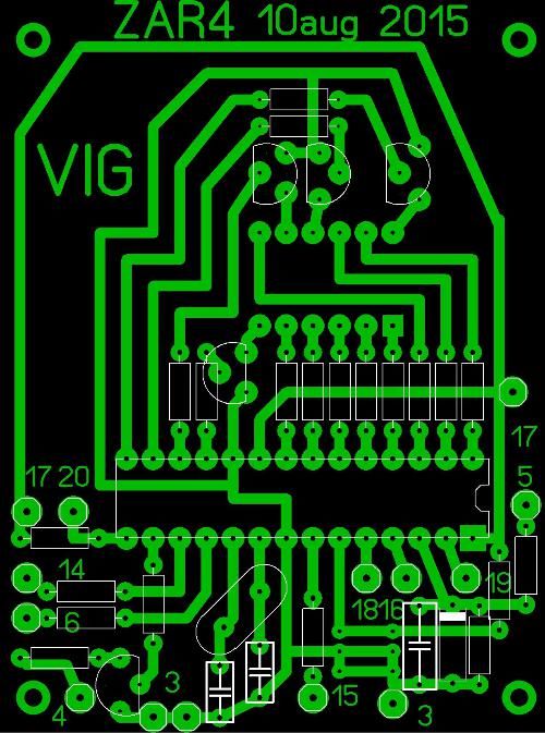

    Projekt wykonany jest na trzech płytkach drukowanych zrobionych z laminatu.
    Wyglądają następująco:
    Termistor na elastycznych przewodach (czarny) znajduje się w pobliżu lampy na uzwojeniu transformatora.
    Moim zdaniem w tym miejscu będzie maksymalna temperatura w razie wypadku: jeśli zepsuje się wentylator lub nastąpi zwarcie w którymś z obwodów.

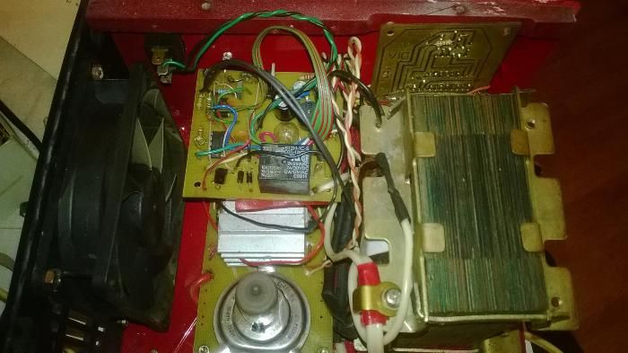

    Ogólnie fajna konstrukcja. Pokaż wnętrze urządzenia po zmontowaniu.
    Przydało by się wyposażyć ładowarkę w zabezpieczenie w postaci bezpiecznika dla obwodu akumulatora gdyby coś się uszkodziło w ładowarce, prądy zwarciowe mogą doprowadzić do pożaru. Ewentualnie diodę w celu zabezpieczenia przeciw złej polaryzacji.

    Czy rezystory R9, R14 w obwodzie bramki T2 nie mają zbyt dużych rezystancji? Konsekwencją moze być jego wolne przełączanie a prąd w impulsie może osiągać duże wartości.
    Wnętrze ładowarki z elementami elektronicznymi i wiatrakiem.
    Ta ładowarka nie daje się podłaczyć w zlej polaryzacji bo podaje dzwęk w tym przypadku.

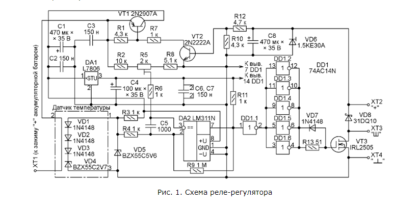

    Wcześniej spontkałemna lamach czasopisma radzieckiego ładowarkę z czujniekiem temperatury akumulatora ale ona była opracowana do instalacji w samochodzie. Mi zainteresowałabo mieszkałem na Syberii i miałem problem z niedoładowaniem akumulatora w zimie kiedy swiatla mają być wlączone przy powolnaj jazdzie w miaście. Właśnie znalazłem barzdiej wpółczesne rozwiązanie. Poprzednie było calkiem analogowe. Czujnikami temp służa zwykle diody 1N4148.
    Schemat obwodu ładowarki z czujnikiem temperatury.
    W następnem artykułe opracuję opistego urządzenia.
    Oni są wybrane ze wzgłędu na wlaściwoci tranzystorów. Do innych trzeba przystosować inne wartości,

    Czy ta żarówka nie wytwarza dużej ilości ciepła wewnątrz, wiem że jest wentylator i czujnik temp. wewnątrz i prąd rozładowania jest kontrolowany. Ale czy w przypadku awarii elektroniki temperatura może uszkodzić instalacje. Może jakiś blaszany cylinder jako jej osłona.
    Jaką rolę pełni żarówka, służy do testu czyli kontrolowanego rozładowania aku i sprawdzenia jego stanu?
    Co do czujnika temp. to w prostownikach czy zasilaczach awaryjnych np. w systemach PPOŻ, można je często spotkać, np. zasilacze/prostowniki firmy MERAWEX.
    żarówka służy jako ociążenie dla akumulatora podczas "treningu", wiadomo, że stare akumulatory dla desulfatacji potrzebują kilka cyklów "ładowanie-rozładowanie". Ale ten reżym można właczyć tylko na życienie w "menu"- W normalnem trybie ładowania ona jest wyłaczona.
    W radzieckim "Radio" nr 5/1985 był opublikowany projekt regulatora napięcia alternatora uzależniający wartość tegoż napięcia od temperatury:
    Schemat regulatora napięcia alternatora z 1985 roku
    Jako czujnik temperatury służą diody VD1-VD3 "wtulone" w akumulator. W tamtym czasie w Polsce dbało się o akumulatory, bo ich zdobycie graniczyło z cudem o ile ktoś nie dysponował twardą walutą. Więc zastanawiałem się na zaadaptowaniem pomysłu do PF126 ale miał on prądnicę prądu stałego co rodziło dodatkowe problemy, jak np. prąd zwrotny od akumulatora do prądnicy przy niskich obrotach silnika. Zdobycie diody 20A też nie było łatwe, a do tego dochodziły straty napięcia na diodzie przy i tak już beznadziejnie słabej prądnicy.
    Zwraca uwagę niezły "rozrzut technologiczny" w tym projekcie: od germanowego tranzystora wykonawczego (zapewne z powodu niskiego napięcia nasycenia) do wzmacniaczy operacyjnych a'la LM301.
    A przy okazji pytanie do Autora wątku, o ile pamięta tamte czasy: Jak w ZSRR było z dostępnością części elektronicznych? Były jako tako dostępne w sklepach czy trzeba było mieć znajomych zatrudnionych w odpowiednich miejscach?
    Zawsze mnie to ciekawiło.
    Tak! Dokładnie ten schemat. Nie pamiętałem rocznik czasopisma, ale schemat pamiętam bardzo dobrze.
