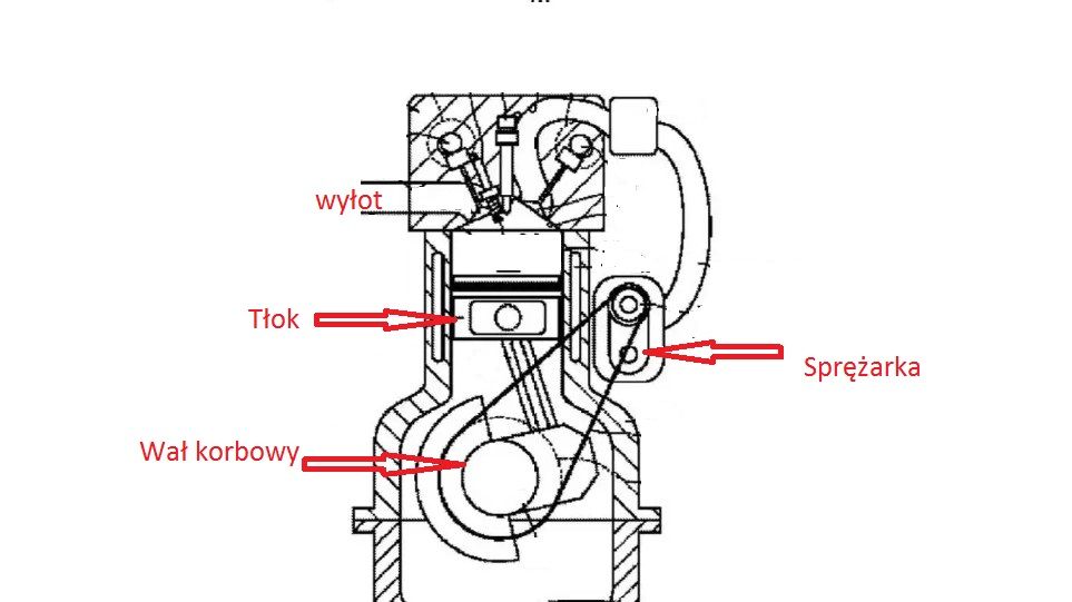

    Sposób działania silnika
    Po pierwsze, całość ma wałek rozrządu, zawory dolotowe i wydechowe. Miska olejowa służy wyłącznie do podawania oleju. Zasadniczo jest to silnik 4-suwowy, ale ze sprężarką pasową, podobnie jak 2-suwowy, wysokoprężny.
    Kiedy tłok przesuwa się do dolnego martwego punktu, zawór wlotowy pozostaje otwarty, podczas gdy tłok porusza się w górę, sprężarka wytwarza ciśnienie i pompuje powietrze. Zawór dolotowy zamyka się i powietrze jest sprężane, natomiast wtryskiwacz bezpośredni podaje paliwo z bardzo wysokim ciśnieniem. Pojawia się iskra i zapalona mieszanka popycha tłok w dół. Po osiągnięciu dolnego martwego punktu zawór wydechowy otwiera się.
    Po tysięcznych sekundy otwiera się też zawór dolotowy.
    Sprężarka ponownie pompuje powietrze, a spaliny są wypychane przez zawór do kolektora wydechowego. Otwór wlotowy jest pionowy i znajduje się bliżej ściany cylindra, co poprawia oczyszczanie.
    Gniazdo zaworu dolotowego ma również specjalny kształt, a zawór ma dwa poziomy otwarcia. W pierwszej fazie powietrze kierowane jest tylko wzdłuż ścianki cylindra. Potem zawór otwiera się całkowicie.
    Proces dolotu i wydechu odbywa się jednocześnie, jak w każdym silniku dwusuwowym.
    Dzięki tej sprężarce w zasadzie możliwa jest transformacja. Dowolny silnik 4-suwowy można przekształcić w dwusuwowy. Należy zauważyć, że wałki rozrządu obracają się z tą samą szybkością, co wał korbowy, podczas gdy prędkość wałka rozrządu czterosuwu jest o połowę mniejsza. Specjalne gniazdo i kierunkowy kanał dolotowy zapobiegają wydostawaniu się czystego powietrza z cylindrów. W silniku zastosowano także dodatkowe technologie, takie jak zmienne wałki rozrządu umożliwiające realizację funkcji specjalnych i recyrkulację spalin. W warunkach niewielkiego obciążenia zawór wydechowy zamyka się wcześniej, zapobiegając ulatnianiu się gazów spalinowych.
    Te spaliny pozostają w cylindrze, aby wypełnić komorę i zwiększyć kompresję. Wysoka temperatura już spalonych gazów pozwala również na pracę silnika bez użycia świecy zapłonowej, ponieważ, jak w przypadku wszystkich Dieslów, mieszanka jest wtryskiwana w ostatniej chwili i zapala się pod wpływem sprężania i temperatury. Ciśnienie wtrysku powyżej 700 bar. 3 razy wyższe niż w przypadku silnika benzynowego lub zbliżone do ciśnienia wtrysku oleju napędowego. Tryb ten radykalnie zwiększa wydajność silnika przy niewielkim obciążeniu i zmniejsza zużycie paliwa.

    Z tym nie spalaniem oleju to tak nie do końca prawda, zawsze jakieś pozostałości filmu olejowego pozostaną na tulei cylindra i nie da się tego uniknąć. A w miarę zużycia pierścieni tłokowych, będzie to coraz większa ilość. Nie mniej, jest to minimalizacja tego efektu/zjawiska.

    Niestety to tak nie działa.
    Silniki Diesla 2T produkowano zawsze z przepłukiwaniem jednokierunkowym stosując okna w cylindrze. Kierunek przepływu w górę lub w dół. Istnienie okien w gładzi cylindra uniemożliwia całkowite odseparowanie skrzyni korbowej pierścieniami, więc mamy przeciek oleju do okien. Dokładność przepłukania ma ogromny wpływ na sprawność silnika, ponieważ pozostałość spalin = EGR.
    Nie da się zrobić dwusuwa z 4T, ponieważ zawory grzybkowe się do tego nie nadają. W cylindrze musi zajść przepłukiwanie zwrotne, czyli takie ukierunkowanie strumienia powietrza, że popłynie w dół cylindra, odbije się od denka tłoka, popłynie we górę i opuści cylinder zaworem wydechowym. Jednym słowem, odwrócenie tego co występuje w zwykłym benzynowym silniku 2T. Niedokładność przepłukiwania zwrotnego wpływa negatywnie na EGR.
    Poza tym zawory grzybkowe nadają się jedynie do silników Diesla, bo ograniczają prędkość obrotową silnika o połowę względem 4T, a prędkość obrotowa silnika Diesla jest ograniczona czasem spalania paliwa.

    Przecież to nie jest typowy dwusuw. Ma skrzynię korbową jak każdy silnik 4T. Dołożyli sprężarkę. Która spręża czyste powietrze a paliwo jest wtryskiwane bez oleju . Więc gdzie ma być to spalanie oleju?
    Jeśli stosuje się klasycznie sprężyny zaworowe, to masz rację, ale jest rozwiązanie wykorzystujące dodatkowe krzywki na wałku rozrządu domykające zawory, tzw. rozrząd desmodromiczny. Ducati stosuje takie rozwiązanie w swoich motocyklach
