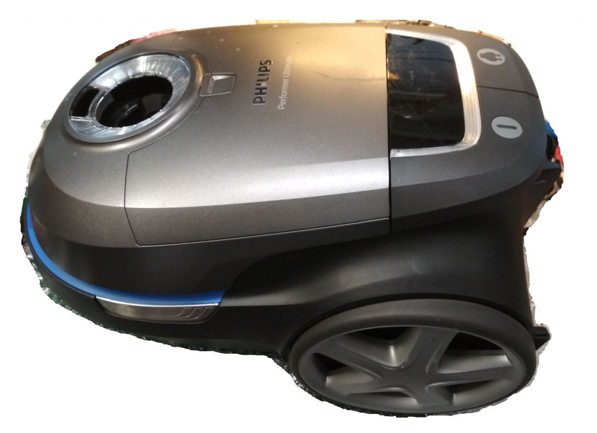

  • Odkurzacz Philips Performer Ultimate z dużymi kołami, w szarej obudowie.
    Współcześnie, jeżeli chodzi o rynek odkurzaczy domowych coraz częściej możemy spotkać urządzenia akumulatorowe. Jak można się domyśleć związane jest to z wygodą użytkowania. Tradycyjne wersję, z przewodem, zasilane 230V ciągle jednak są sprzedawane i chyba nie tak prędko zostaną wyparte sprzętem na akumulatory.
    Wydawać by się jednak mogło, że jeżeli chodzi o odkurzacze workowe, 230V wszystko zostało już wynalezione więc czym tak naprawdę różnią się wersje za kilkaset złotych od tych za ponad 1000zł? W tym artykule pokaże wnętrze takiego właśnie, droższego modelu. Czym producent nas tutaj jeszcze zaskoczy?

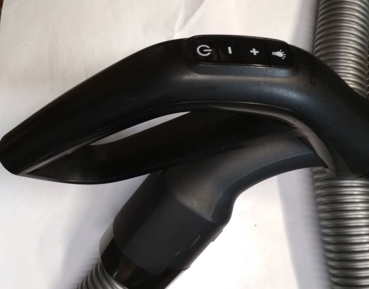

    Na początek rura. Niestandardowa ponieważ w rękojeści mamy 4 przyciski. Włącznik zasilania, regulacja mocy oraz... przycisk włączający podświetlenie.
    Czarna rączka odkurzacza z trzema przyciskami na jasnym tle

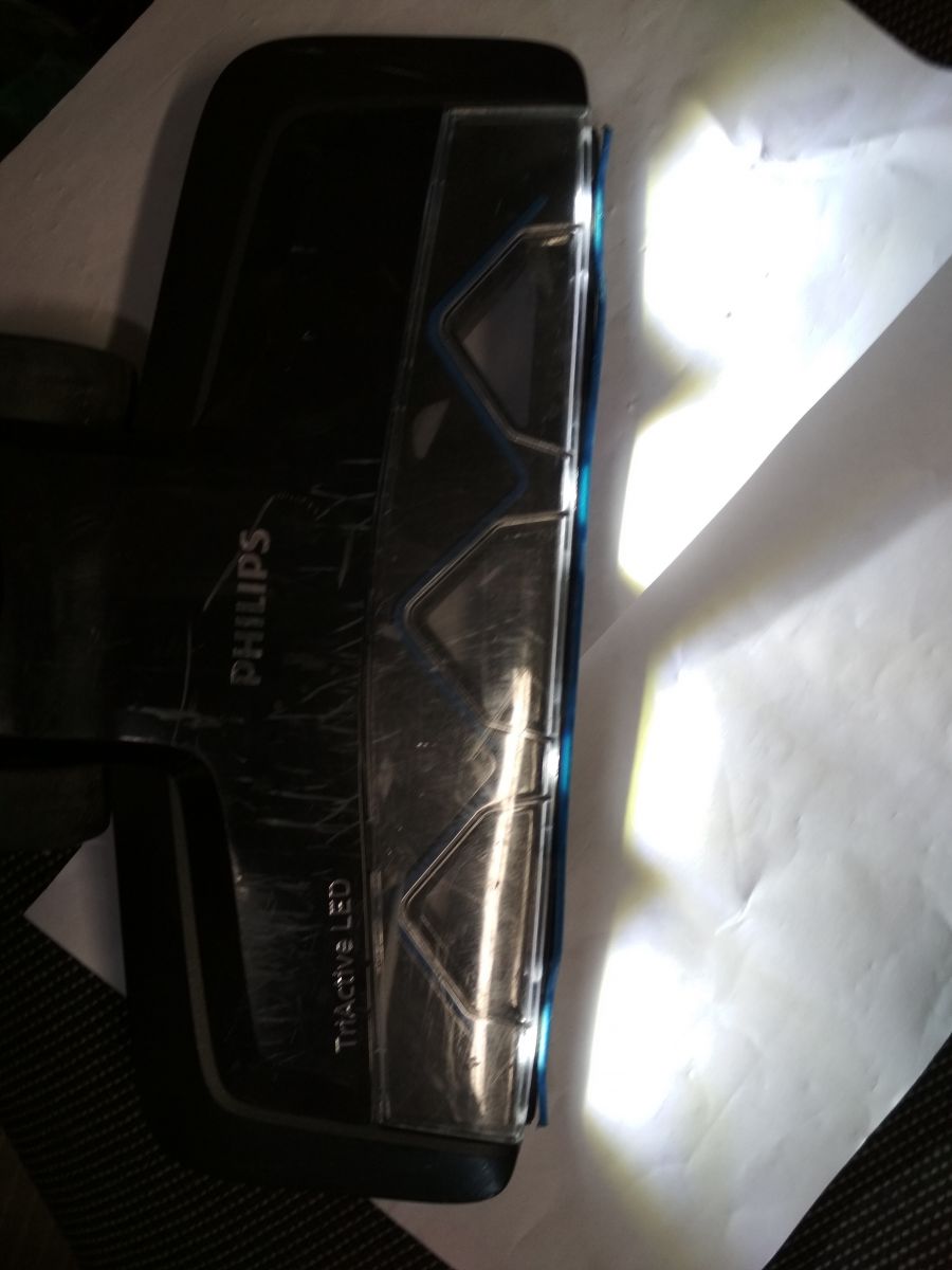

    Czyli 4 LED-y umieszczone w szczotce.
    Końcówka odkurzacza z podświetleniem LED włączonym na jasnym tle.

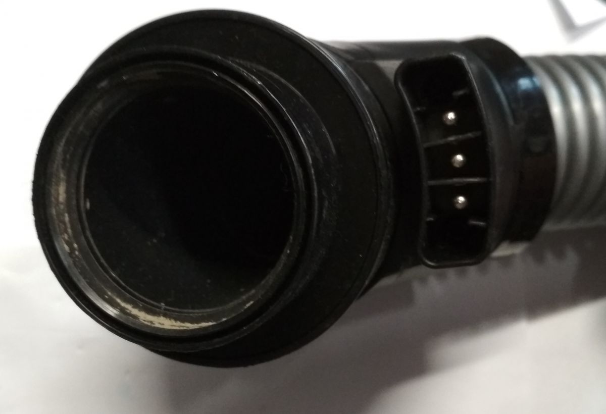

    Wszystko zasilane jest z płytki elektronicznej umieszczonej w samym odkurzaczu więc rozwiązanie takie wymusza stosowanie połączenia elektrycznego z "wężem". Mamy tutaj takie złącze.
    Końcówka rury odkurzacza z elektrycznym złączem.

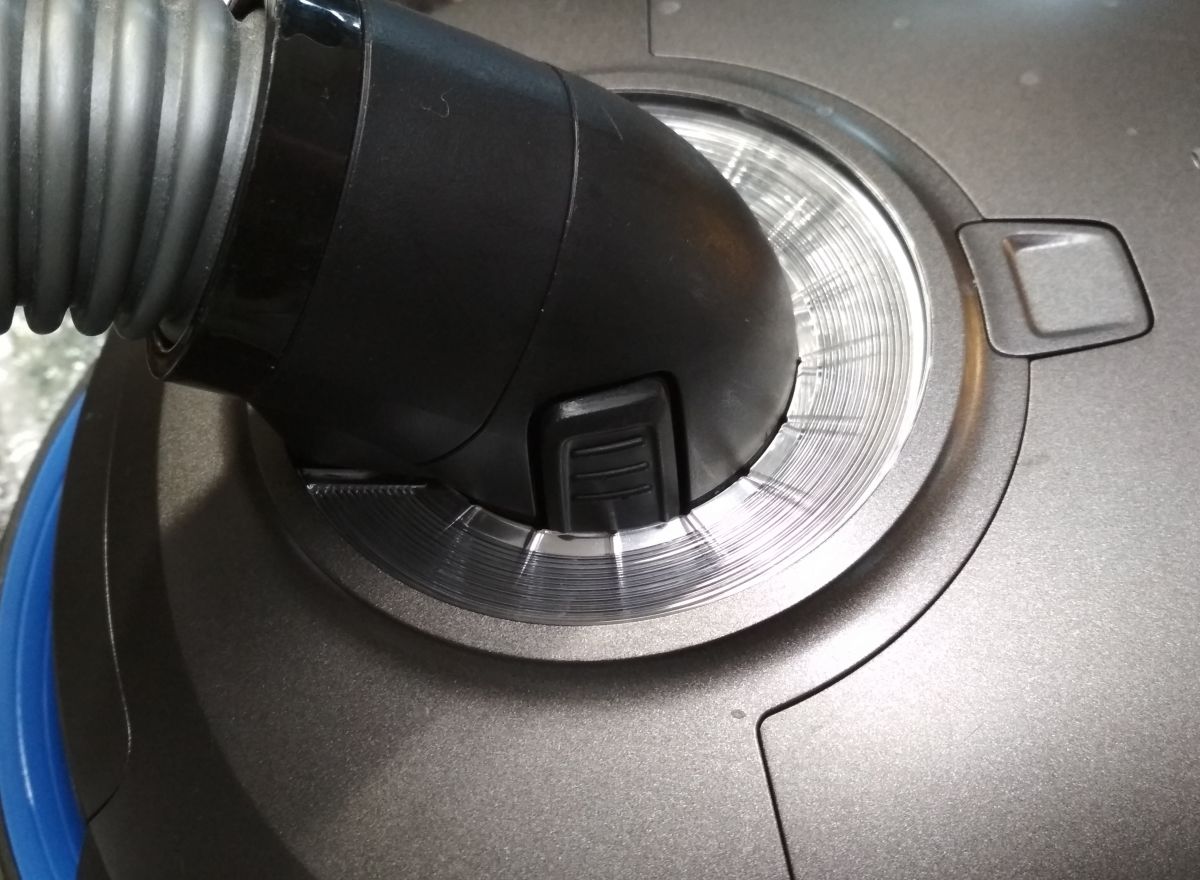

    Niestety ma to jedną ale dosyć istotną wadę, tracimy możliwość obracania się rury na złączu, jest ona tutaj sztywno połączona i nie ma możliwości kręcenia się. W takim układzie będzie pracować nam cała czas część giętka bez możliwości przekręcenia się na połączeniu z odkurzaczem. A warto dodać że rury uszkadzają się, rozrywają najczęściej właśnie w takich miejscach.
    Połączenie węża z odkurzaczem klasy premium

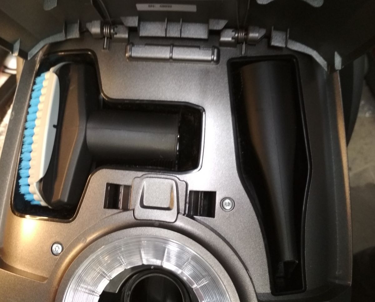

    Dobrym pomysłem za to jest umieszczenie dodatkowych szczotek w otwieranej pokrywie na worek. Dzięki temu mają swoje miejsce i zawsze są pod ręką.
    Wnętrze pokrywy odkurzacza z umieszczonymi szczotkami

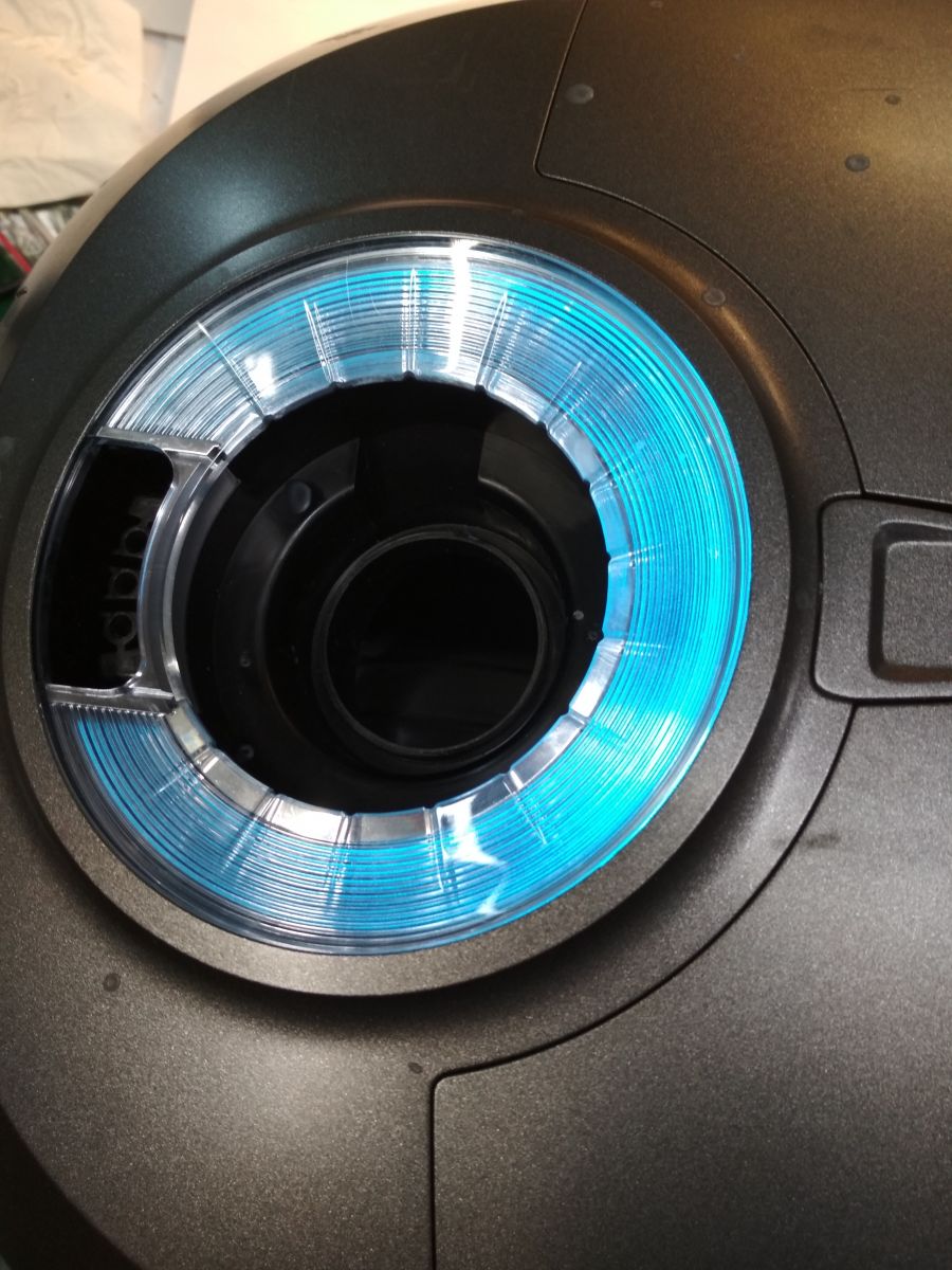

    Jeszcze kilka podświetlanych "bajerów" w tym sprzęcie. To akurat praktycznego zastosowania raczej nie ma, a ma jedynie pokazać chyba że nasz odkurzacz czymś się wyróżnia.
    Podświetlana część odkurzacza domowego premium.

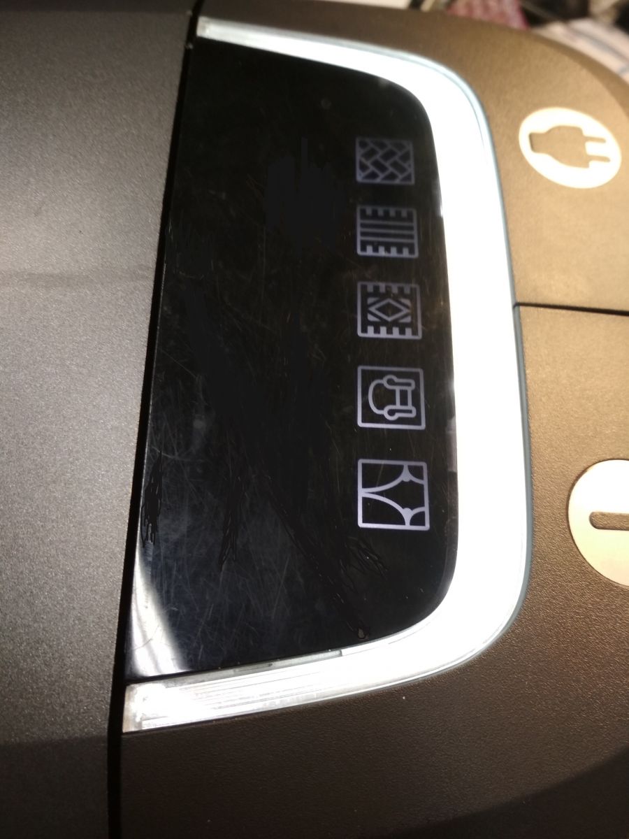

    Z tyłu z kolei podświetla się ikona, w zależności od wybranego stopnia mocy. Obrazek sugeruje który poziom jest zalecany do danej czynności. Mamy tutaj regulacje skokową a nie płynną za pomocą potencjometru.
    Panel kontrolny odkurzacza z podświetlonymi ikonami.

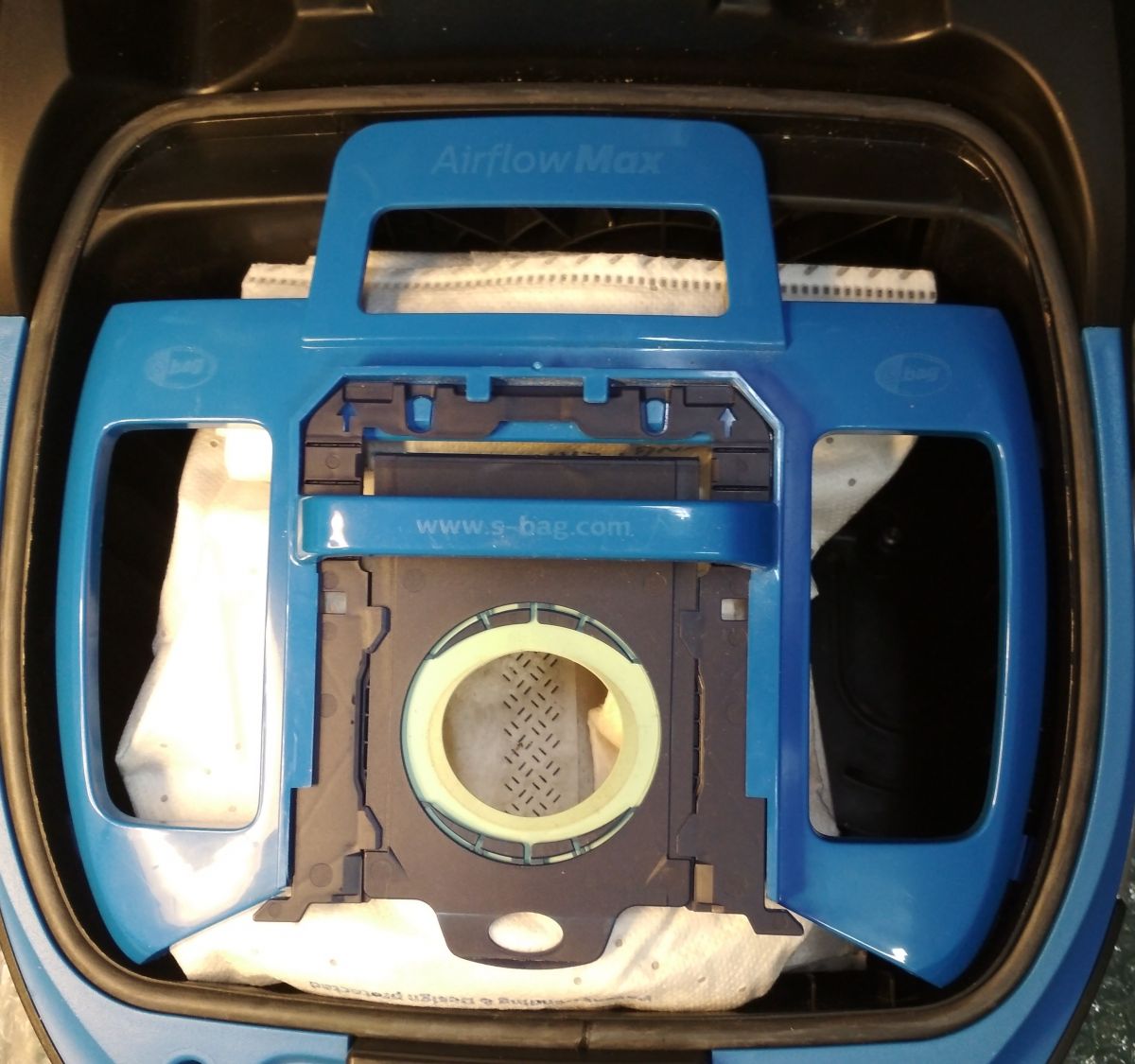

    Żadnych innowacji za to, jeśli chodzi o komorę z workiem. Za nim jak w każdym znajduje się filtr.
    Wnętrze odkurzacza z pojemnikiem na worek i technologią AirflowMax

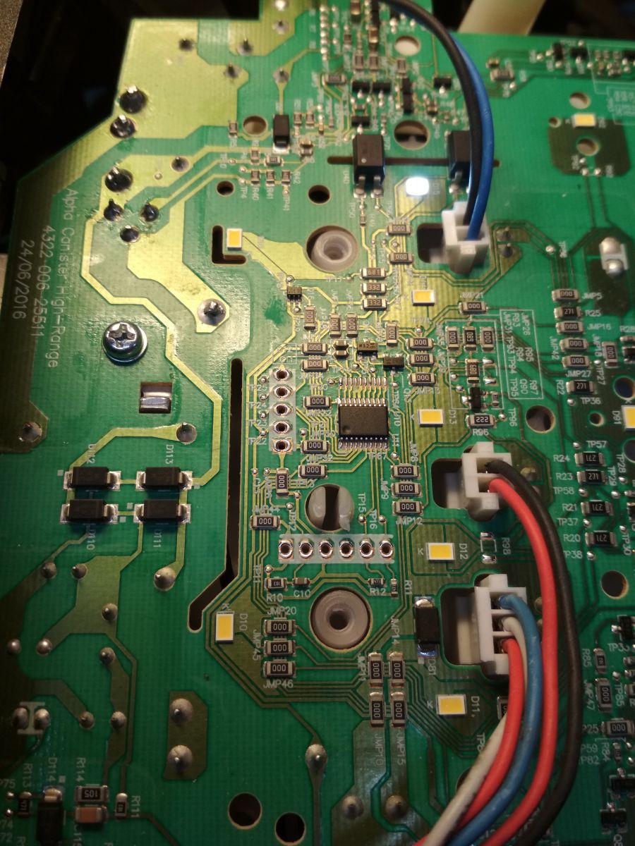

    Płyta główna na pewno nie przypomina tych odkurzaczowych, dużo większa, rozbudowana. No ale mamy tu przecież wersje premium naszego sprzętu, z kilkoma bajerami, podświetleniem itd.
    Płyta główna odkurzacza z kolorowymi przewodami

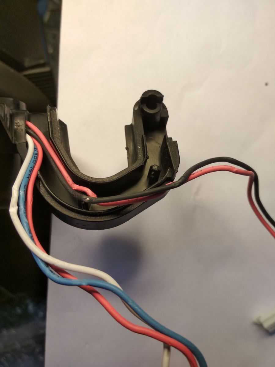

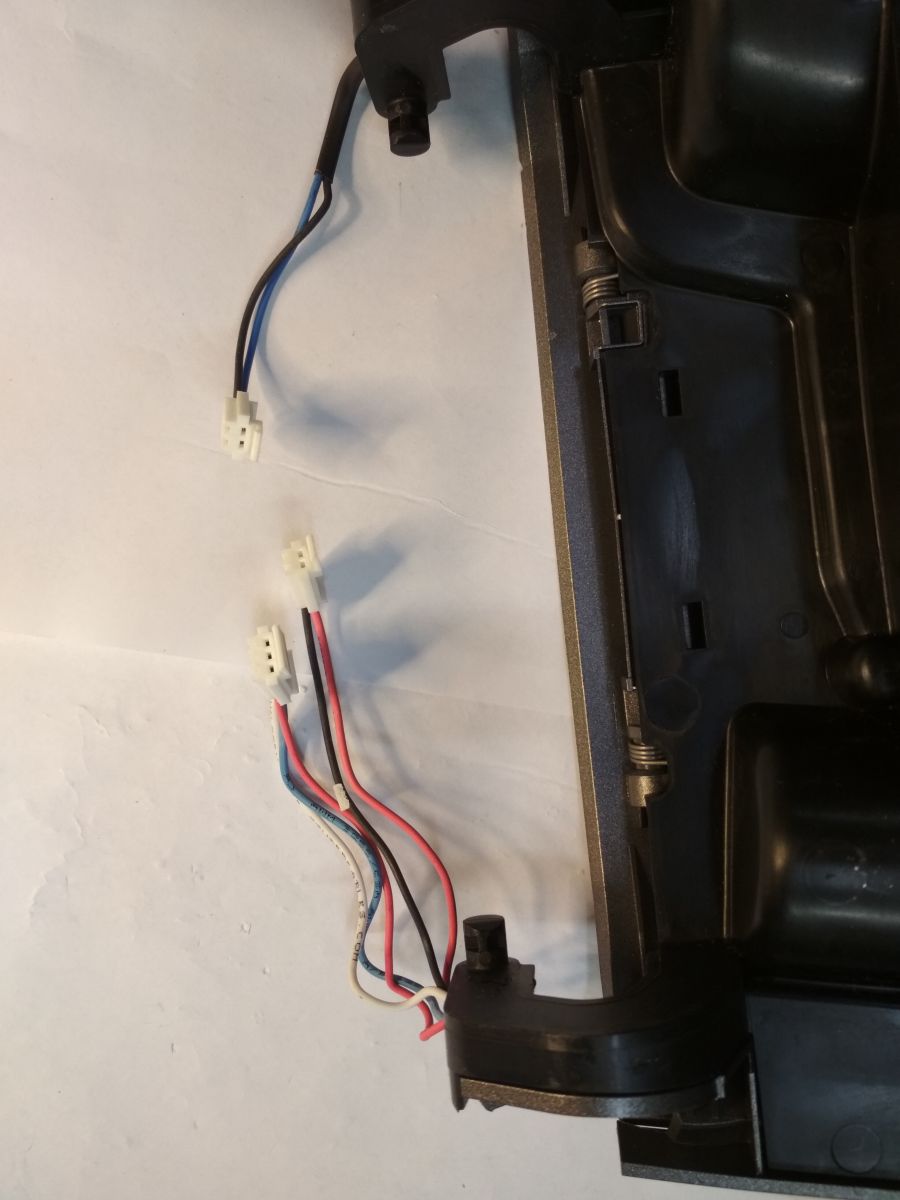

    Widoczne wtyczki, połączenie z ruchomą klapą min. do złącza rury.
    Fragment odkurzacza z kolorowymi przewodami elektrycznymi.

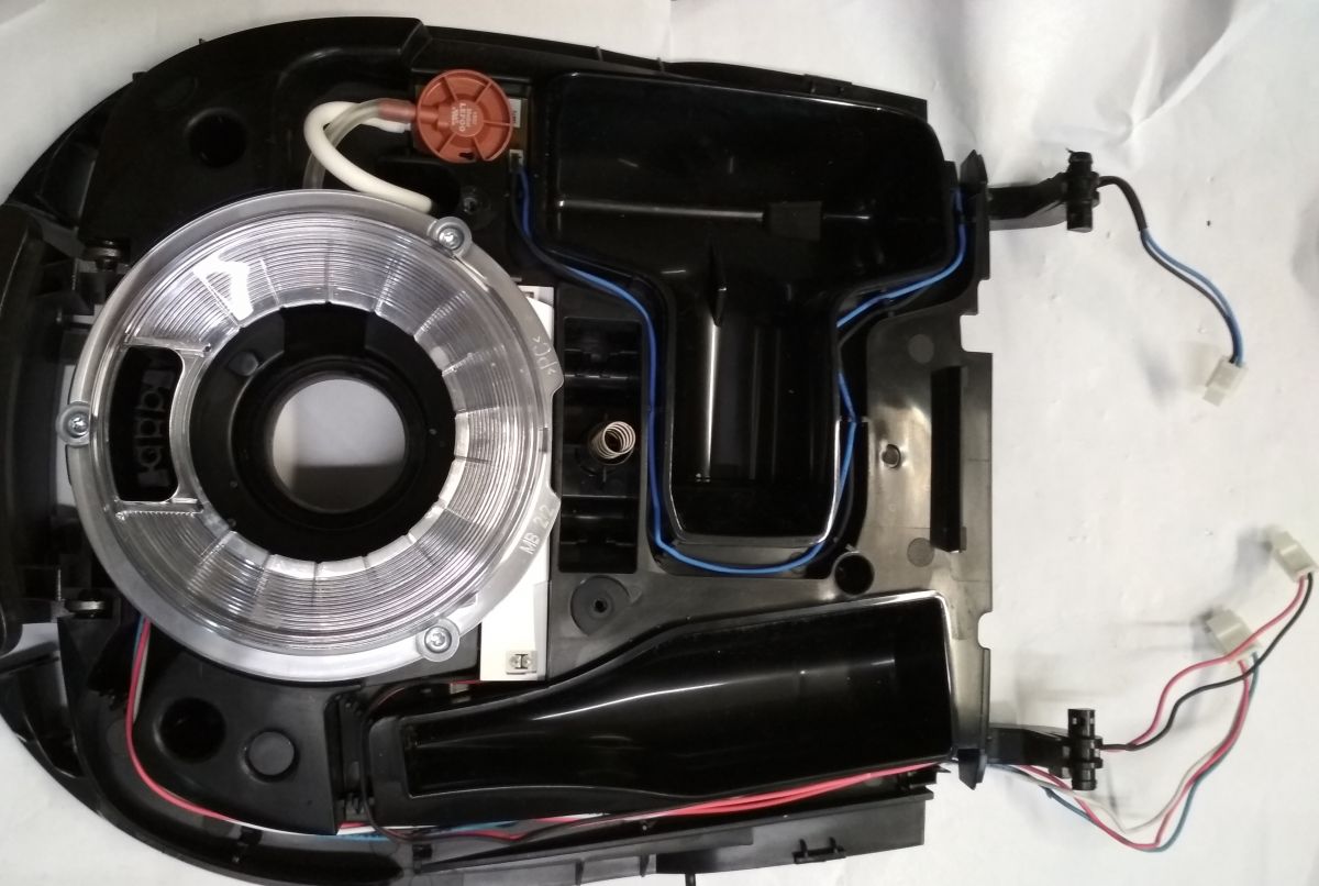

    Tutaj warto zwrócić uwagę na odpowiednie poprowadzenie wiązki elektrycznej, w jednym miejscu widoczne przetarcie izolacji a przewody miały zbyt mało luzu na zgięciu. Takie coś należy poprawić.
    Przewody i złącza elektryczne odkurzacza.
    Wnętrze obudowy odkurzacza z widoczną cewką i okablowaniem

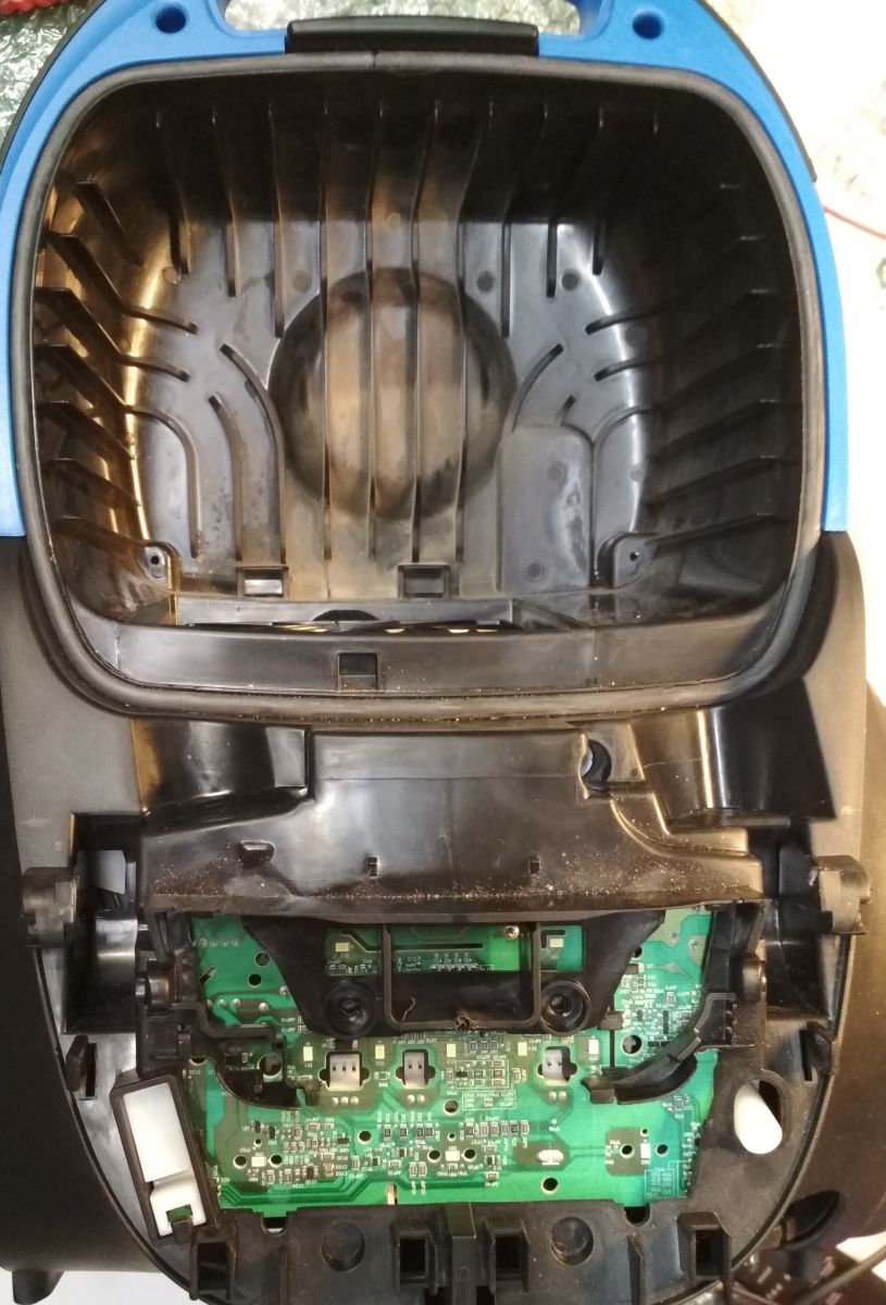

    Po zdemontowaniu części.
    Widok wnętrza odkurzacza pokazujący komorę i płytę główną.

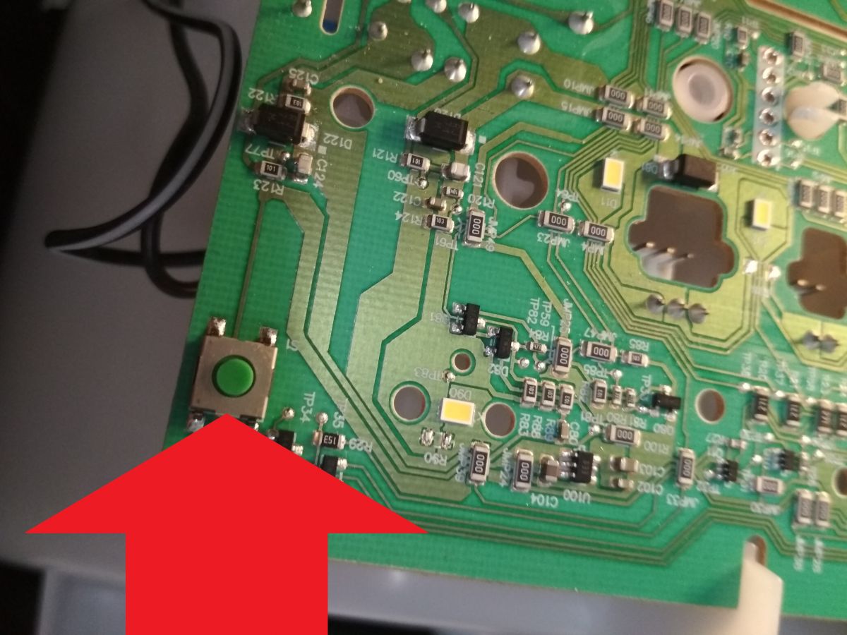

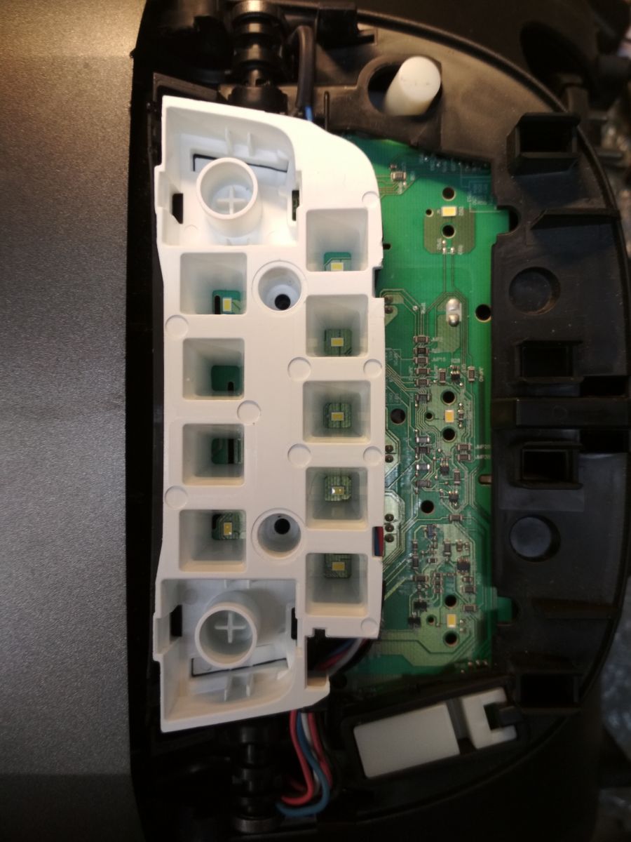

    Odkurzacz można załączyć, jak wspomniano na początku, przy rękojeści ale również klawiszem na samym urządzeniu. Jak w standardowych tego typu sprzętach. Rozwiązanie to jednak powoduje, że nie mamy wyłącznika rozłączającego przewód zasilający ale przycisk switch (chwilowy) na pcb - system standby. Kolejna rzecz mało spotykana w odkurzaczach.
    Zbliżenie na płytkę elektroniczną z zielonym przyciskiem

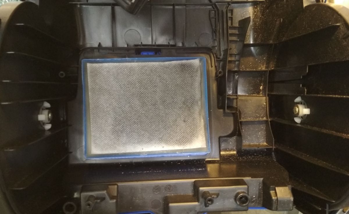

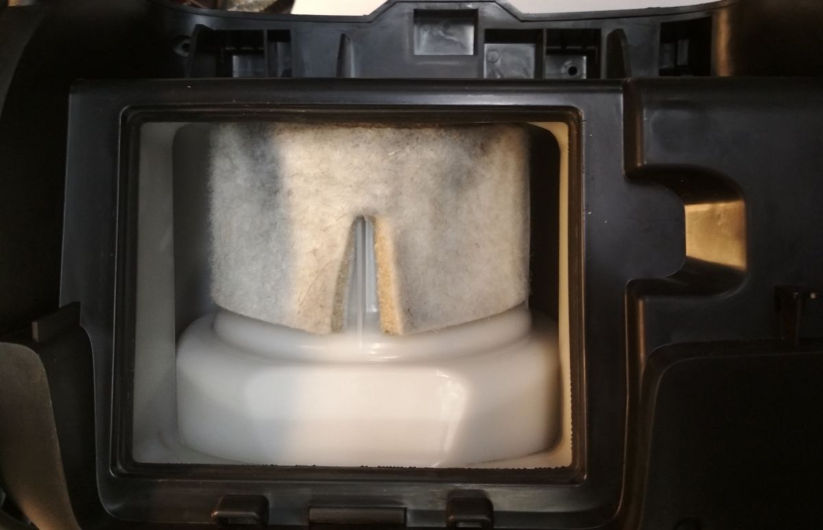

    Filtr wylotowy, hepa - na zdjęciu poniżej już zdemontowany znajduje się od dołu. W związku z czym ciepłe, gorące powietrze będzie mieć trudniej wydostać się niż gdyby wylot taki znajdował się na tylnej obudowie. Czemu zatem producent zdecydował się na taki manewr? Może chodzi tutaj o ograniczenie hałasu?
    Filtr wewnętrzny odkurzacza.

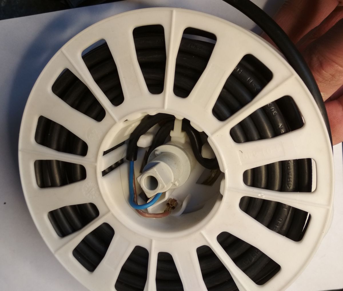

    Konstrukcja zwijarki przewodu bardzo zbliżona do tych z innych modeli tego producenta.
    Bęben na przewód elektryczny odkurzacza z widocznym okablowaniem

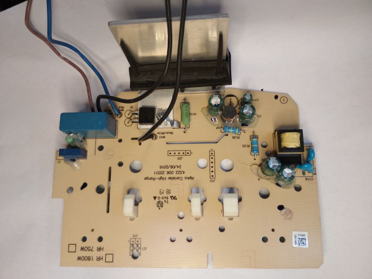

    Jeszcze widok płyty głównej z drugiej strony.
    Płyta główna odkurzacza z elementami elektronicznymi

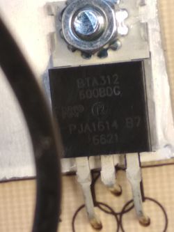

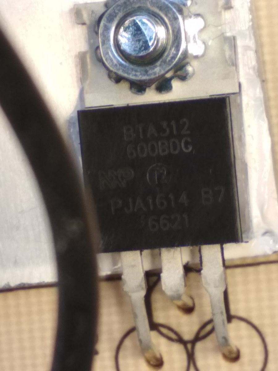

    Regulator silnika oparty o triak BTA312.
    Zbliżenie na triak BTA312 zamontowany w odkurzaczu.

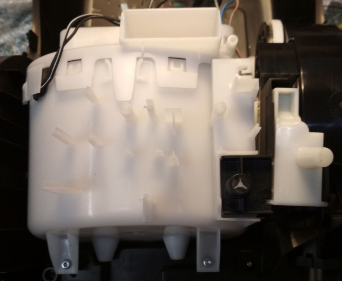

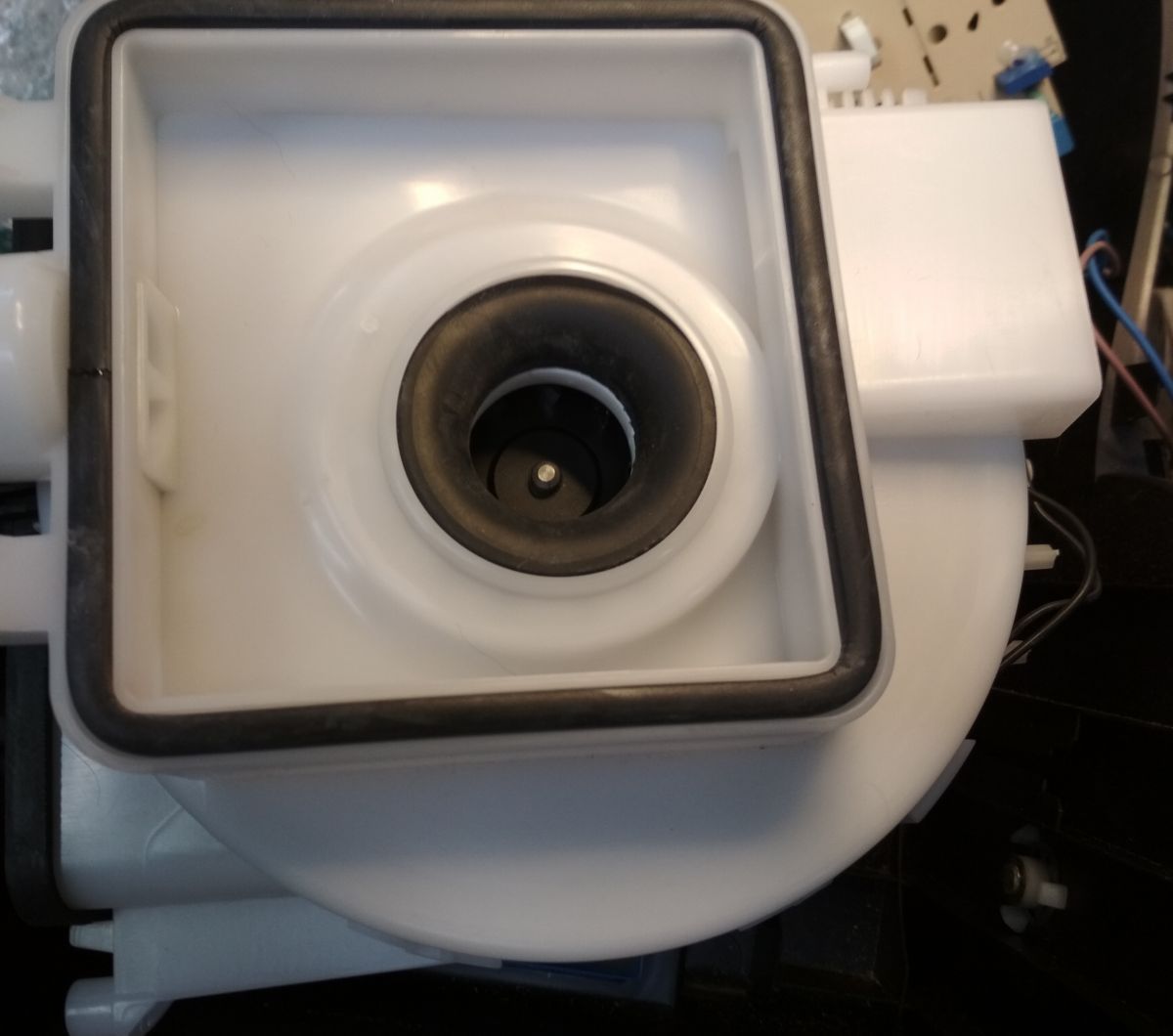

    Rozbieramy komorę.
    Widok wnętrza komory odkurzacza z widoczną uszczelką gumową.

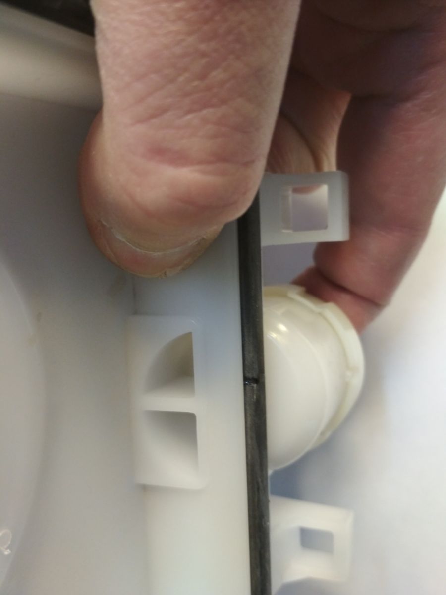

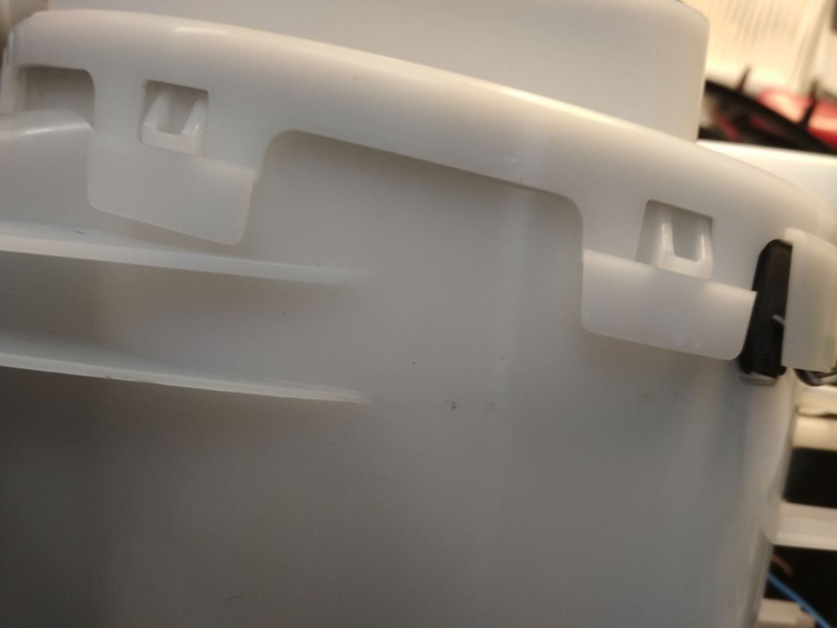

    Odkręcamy wkręty typu torx. Podważamy zatrzaski.
    Zbliżenie na plastikowy pojemnik z zatrzaskami

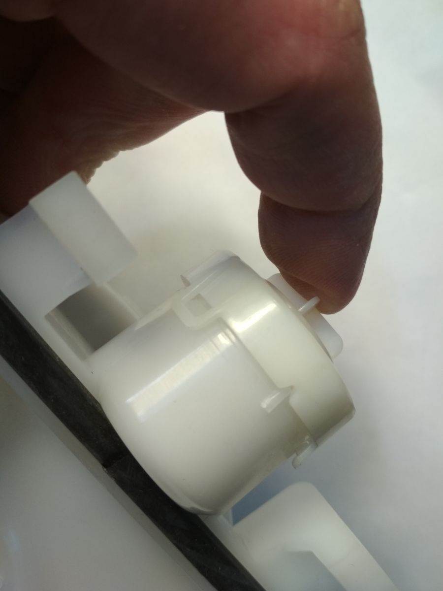

    Mamy tutaj jeszcze zawór bezpieczeństwa.
    Zbliżenie na plastikowy element odkurzacza trzymany przez dłoń.
    Zadziała on w momencie np. zapchania rury.
    Zbliżenie na plastikowy element trzymany palcami

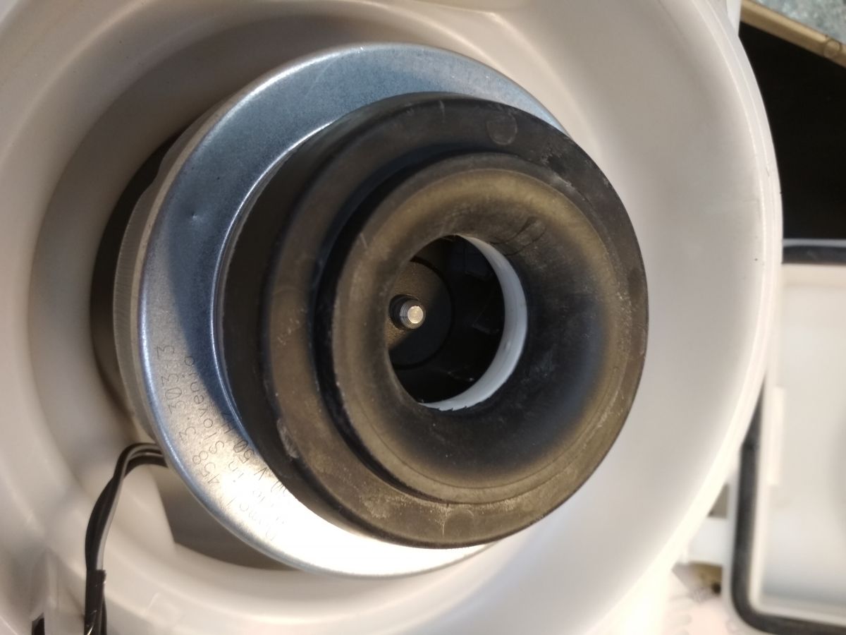

    Po demontażu ukazuje nam się silnik. Czarna guma pełni rolę uszczelki ale również mocowania.
    Widok wnętrza odkurzacza z widoczną gumową uszczelką.

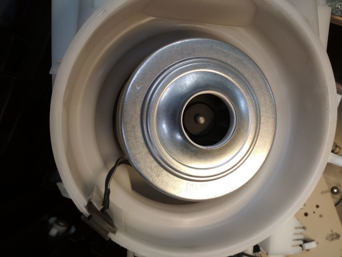

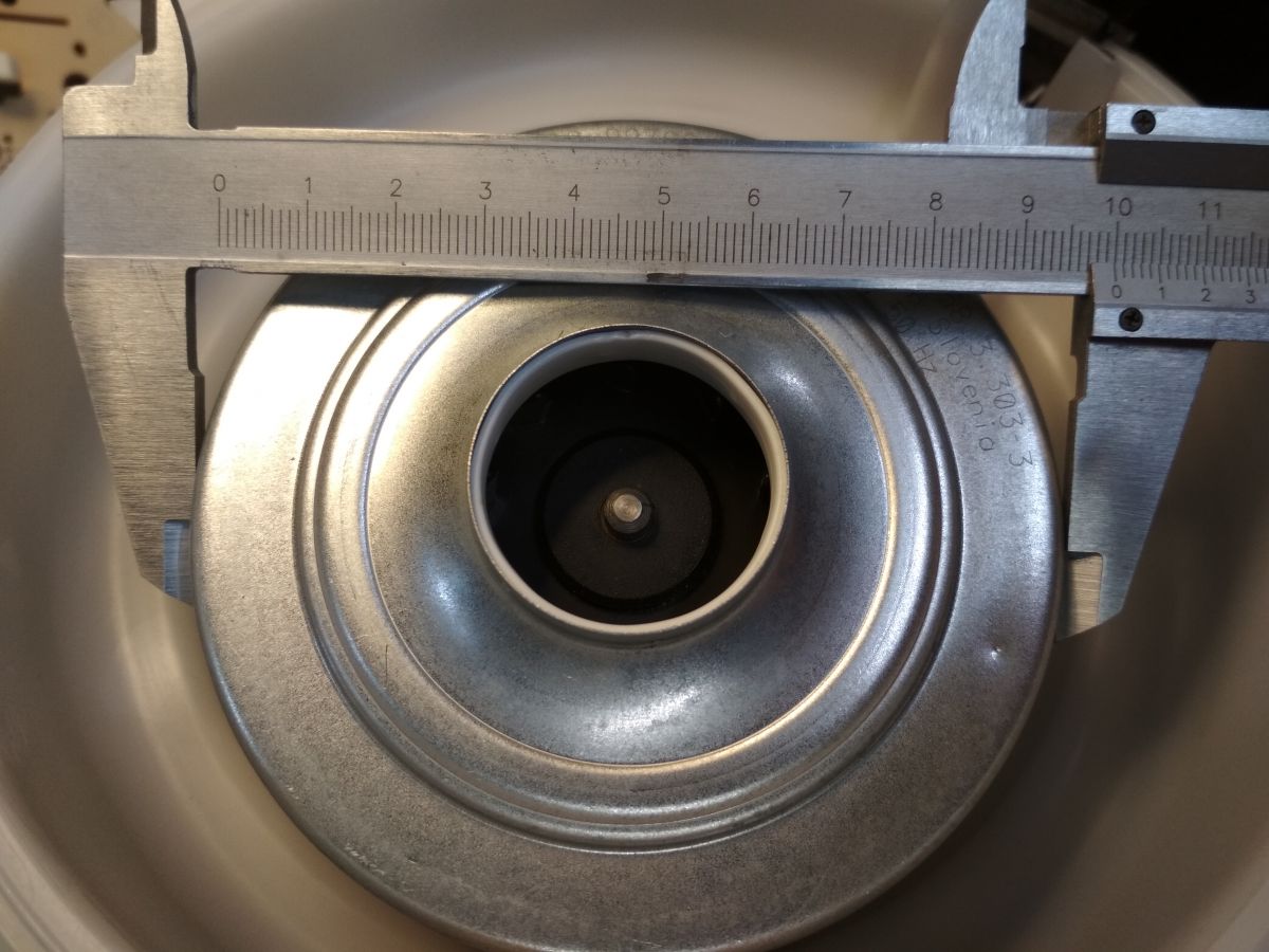

    Jak widać jest on raczej małych rozmiarów, szczególnie patrząc na wielkość obudowy w której jest osadzony.
    Zbliżenie na wnętrze komory silnika odkurzacza z widocznym silnikiem i przewodami.
    Metalowy element mierzony suwmiarką w odkurzaczu.

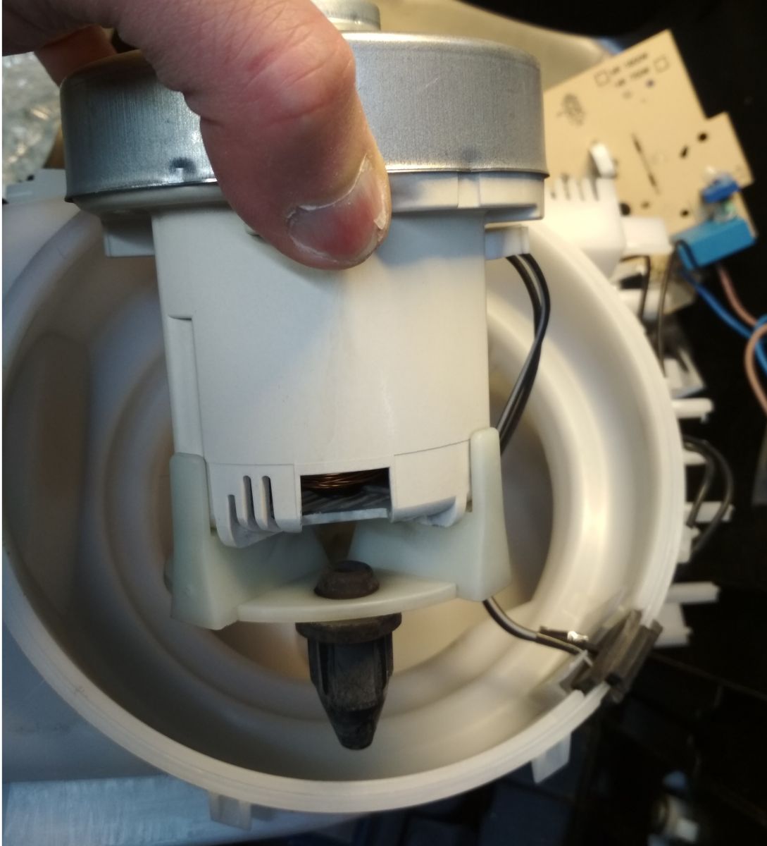

    Z drugiej strony gumy amortyzujące. Obudowa silnika plastikowa, dostęp do szczotek bardzo utrudniony.
    Zbliżenie na silnik odkurzacza trzymany w dłoni, widoczne przewody i obudowa.
    No to wyjątkowo idiotyczne rozwiązanie. Powoduje tylko dodatkowe rozwiewanie kurzu z podłogi po całym pomieszczeniu. A przy jeżdzeniu odkurzaczem po np. grubym dywannie wylot powietrza jest niepotrzebnie dławiony.

    Wersja premium, pomysły całkiem niezłe (podświetlanie), wykonawstwo jak zwykle "chińskie" - bylejakość. Czy sterowanie obrotami jest powiązane z płytą elektroniki (procesorem)? Bo nie widzę Diaka przy Triaku...
  • #18 21146108
    acctr
    Posty: 4554
    Pomógł: 389
    Ocena: 2021
    Na jednym ze zdjęć widać, że tak. Część sterującą jest odseparowana od HV, widac przynajmniej dwa transoptory, więc połączenie pewnie jest. Synchronizacja z siecią na MCU to żaden problem.

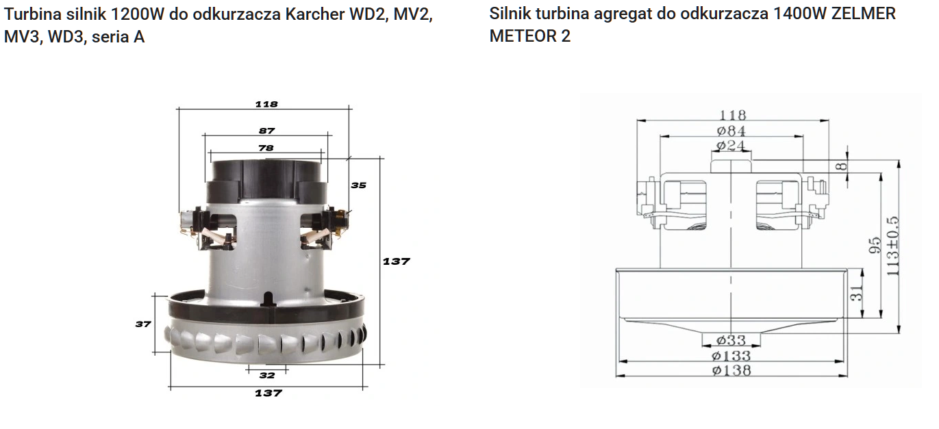

    elektryku5 napisał:
    silnik jest słusznych rozmiarów i brak elektroniki, np. Karcher WD3
    Co masz tutaj na myśli poza reklamą?
    Porównanie wymiarów z innym popularnym odkurzaczem
    Porównanie wymiarów turbin silników odkurzaczy Karcher i Zelmer.
