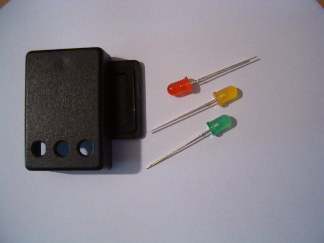

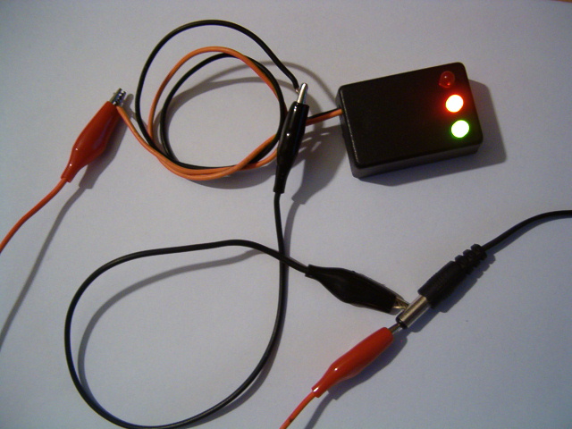

    Witam!

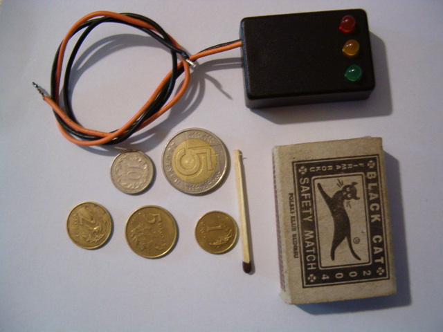

    Dzisiaj chciałem zaprezentować tester / monitor stanu naładowania akumulatora samochodowego. Urządzenie o bardzo prostej budowie, aczkolwiek bardzo przydatne; dedykowane szczególnie osobom które nie chcą trzymać miernika uniwersalnego w samochodzie a chcą wiedzieć "czym" w danej chwili dysponuje ich akumulator;
    Do odczytu wartości naładowania służą nam 3 diody led:
    -czerwona (świeci gdy napięcie wynosi mniej niż około 10,5V )
    -żółta / pomarańczowa (świeci, gdy napięcie sięga od około 10,5V do 12V )
    -zielona (świeci TYLKO razem z żółtą/pomarańczową ( tzn. świecą obydwie) wskazując napięcie między 12V a 13,8V )
    UWAGA: uprzedzam, iż miernik mierzy napięcia do 14V ! Po przekroczeniu tej wartości palą sie tranzystory.. niekiedy 2 niekiedy 1.. dioda zenera 11V również robi się trochę czarna;

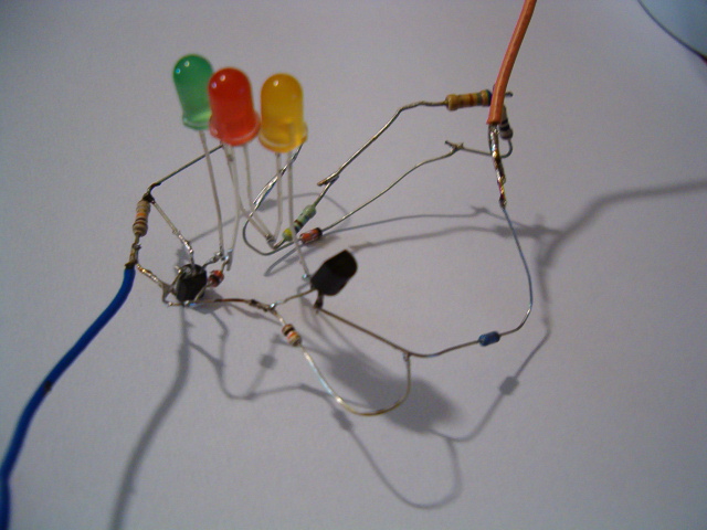

    Zdjęcia przedstawiają proces technologiczny testera :
    Tester i monitor stanu naładowania akumulatora samochodowego

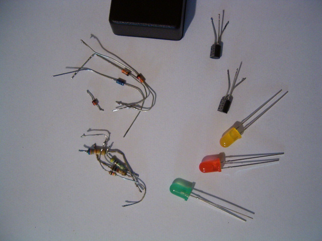

    -potrzebne elementy
    -przygotowanie otworów na diody
    -dopasowywanie diod do obudowy

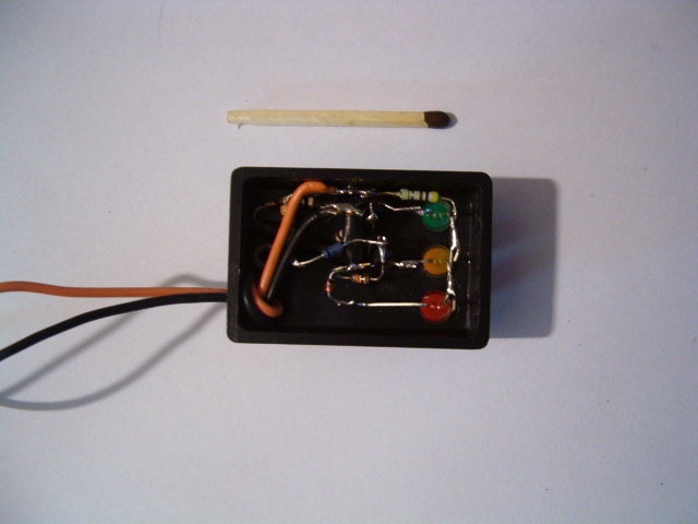

    -prototyp "w pająku"

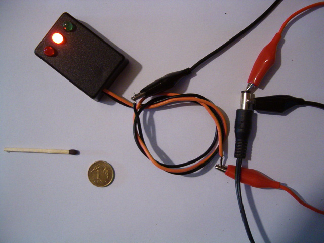

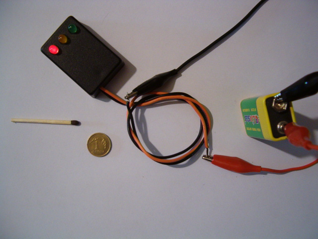

    -wskazanie między 12V a 13,5V
    -wskazanie między 10,5V a 12V
    -wskazanie poniżej 10,5 V

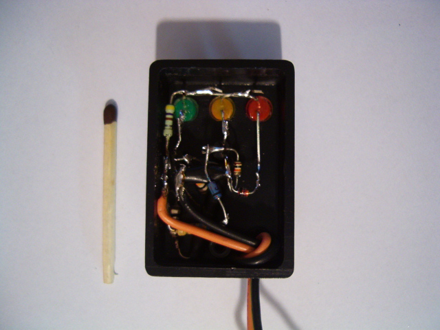

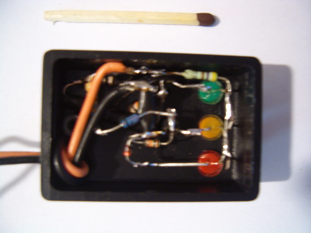

    -środek #1
    -środek #2
    -zbliżenie środka

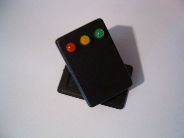

    -porównanie rozmiarów testera :)

    Witam. Urządzenie bardzo przydatne w starszych pojazdach szczególnie zimą. Tylko ze chyba jednorazowe skoro powyżej 14v palą sie tranzystory. (Taka auto destrukcja :-P)

    Witam. Potrzebna jest jeszcze jedna czerwona dioda sygnalizująca przekroczenie napięcia 14,4V. Pozdrawiam.
  • #4 4482399
    -=GIZMO=-
    Posty: 65
    No tak...miernik stanu akumulatora, ale chyba nie samochodowego, albo przynajmniej nie w aucie, ponieważ podczas pracy alternatora jest więcej niż 14 V...CIekawa obudowa, przyjemny układ, ale tzeba go dopracować :)

    Trochę niedopracowane to cudo, ale zasada działania z tego wynikająca prosta: Podłącza Pan X tester do akumulatora, jeśli urządzenie "wybucha" znaczy że wszystko jest dobrze :)

    Powiem wprost - urządzenie bezużyteczne skoro po przekroczeniu 14V się pali wszystko. Prawidłowe ładowanie dla akumulatorów wynosi 13,9V÷14,5V.
    Więc skoro urządzenie pali się przy prawidłowym ładowaniu to można go umieścić............ w śmietniku.
    Pali się przy prawidłowym ładowaniu - a gdzie miejsce na sygnalizację przeładowania?

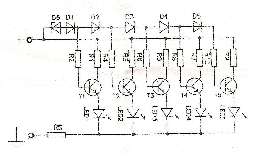

    Witam. Ja mogę komuś podesłać schemat podobnego testera na 5-u diodach LED z max. napięciem pomiaru 14,9 V a w przypadku większego zainteresowania mogę umieścić schemat na elektrodzie (zakres pomiaru: 10,5v 11,5v 12,6v 13,7v oraz 14,9v
  • #13 4483843
    Domin94
    Posty: 61
    Ocena: 3
    No to zamieść tu ten schemat niech inni z niego korzystają!!
  • #15 4483887
    Gregory_bg
    Posty: 775
    Pomógł: 55
    Ocena: 80
    Oto schemat i jego wykaz elementów:
    T1-T5 BC237
    d1-d5 1n4148
    d6 bzp683 7v5
    r1,r3,r5,r7,r9 470om
    r2 150om
    r4 100om
    r6 68om
    r8 30om
    r10 1om
    rs 12om 0,5W
    led1 czerwony
    led2-4 zielony
    led5 żółty
    schemat dość stary i zaczerpnięty z zestawu do samodzielnego montażu firmy NORD ELEKTRONIK

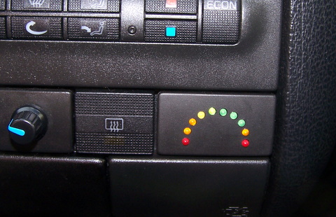

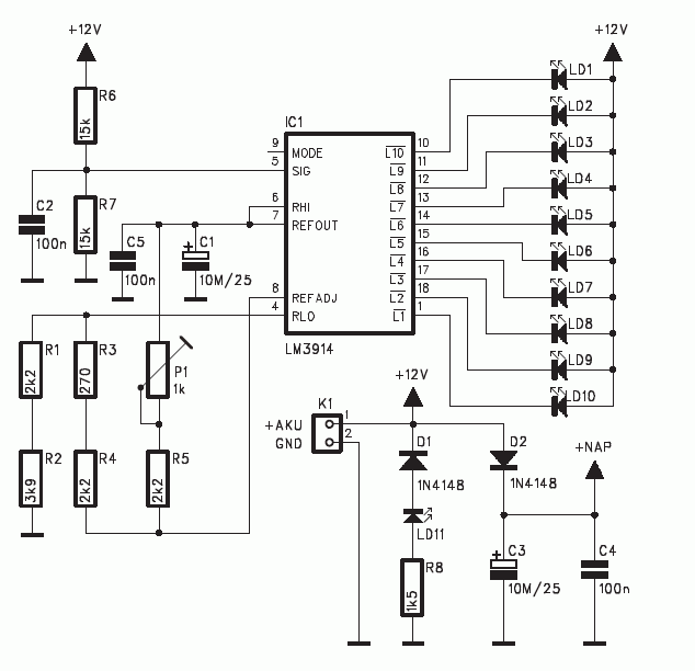

    Chyba mało dokładne. Ja mam coś takiego zamontowane:
    Na poczciwym 3915 i działa bardzo dobrze, dokładność zadowalająca.
    Maksymalne wskazanie to 15,5V, skok 0,5V.

    borsukh
    Posty: 22
    gregoorr - bardzo mi się podoba twoje rozwiązanie, możesz udostępnić jakieś szczegóły, ewentualnie jakiś schemacik? Co to za układ 3915?

  • #26 4486324
    gregoorr
    Posty: 232
    Pomógł: 19
    Ocena: 34
    W linku jest wszystko bardzo ładnie opisane. Ja korzystałem właśnie z tego opisu. Polecam tę lekturę. Schemat rysunek 3.
    http://www.elportal.pl/pdf/k01/02_08.pdf

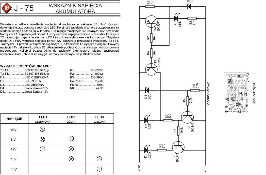

    Koledzy Taki układzik do samodzielnego montażu kupujecie za 8 zł w sklepie jabel.... http://jabel.com.pl/?,ww,101,, Już 4 lata temu coś takiego składałem i szczerze bez użyteczna rzecz.
    • Tester i monitor stanu naładowania akumulatora samochodowego jabel schemat.JPG (111.67 KB) Musisz być zalogowany, aby pobrać ten załącznik.
