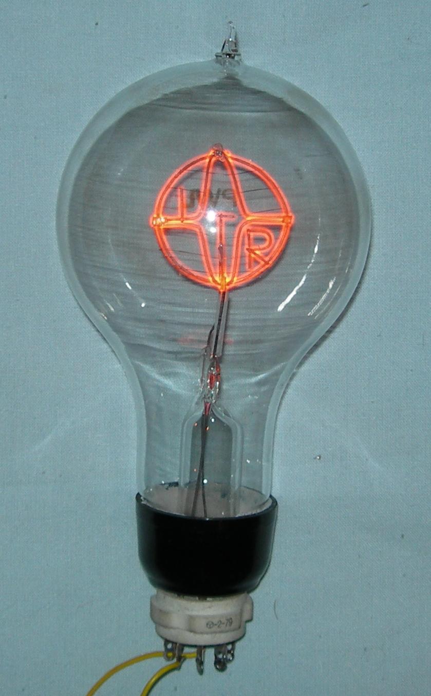

Dyskusja dotyczy wykonania lamp ze spłaszczem wewnętrznym na specjalnej nóżce szklanej, co poprawia estetykę i zwiększa przestrzeń wewnątrz lampy w porównaniu do spłaszczu zewnętrznego. Lampy neonowe zasilane są wyprostowanym napięciem sieci z rezystorem ograniczającym prąd, natomiast triody wymagają żarzenia około 4V i 1,5A oraz napięcia anodowego około 100V. Możliwe jest wykonanie bardziej złożonych lamp próżniowych (triody, tetrody, pentody) z grafikami, nawet animowanymi, zależnie od liczby przepustów w spłaszczu (do 6 elektrod). Wykonanie jednej lampy zajmuje około 5-6 godzin, a czas ten można skrócić przy lepszym wyposażeniu laboratorium. Elektrody wykonane są z wolframu lub tlenkowego niklu (katoda), molibdenu (siatki) oraz stali, niklu lub tantalu (anody). Parametry lamp to nachylenie charakterystyki do 0,5 mA/V i współczynnik amplifikacji do 30, z możliwością poprawy. W lampach próżniowych stosowany jest getter (pochłaniacz gazów), który utrzymuje i poprawia próżnię poprzez absorpcję zanieczyszczeń. Wyróżnia się gettery rozpylane (np. barowy) i nierozpylane (NEG), które wymagają aktywacji cieplnej. Dyskusja wyjaśnia także różnice między lampami neonowymi a próżniowymi oraz funkcje poszczególnych elektrod i gettera.
