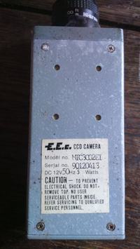

Witam Poszukuję dokumentacji albo opisu sposobu uruchomienia kamery ECC (prawdopodobnie) model MIC3002EI. To się udało odczytać z naklejki - zdjęcie poniżej. Mam ich kilka i chciałbym hobbystycznie je uruchomić i pobawić się nimi. wiem, że staroć, ale jakoś szkoda zutylizować. Pozdrawiam...
sosarek 08 Mar 2017 10:20 Kamera do zasilania wymaga zasilania 12VDC, wyjście sygnałowe to zapewne BNC. Co do samej kamery - jeśli będzie miała 360TVL to będzie sukces(choć obstawiałbym raczej mniej). [Czytaj dalej]

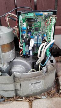

Witam, Mam od wczoraj problem z napędem Beninca MS4-P. Jak do tej pory przez około 8 lat pracował bez uwag. Wczoraj podczas otwierania bramy przesuwnej stanął po otwarciu około 1/3 szerokości. Po wciśnięciu pilota słychać zapracowanie przekaźnika i zaczyna mrugać lampa sygnalizacyjna...
pitereks3 08 Mar 2017 07:50 Właśnie wymieniłem kondensator, koszt 13,- Napęd działa jak należy. Dzięki za pomoc. [Czytaj dalej]
