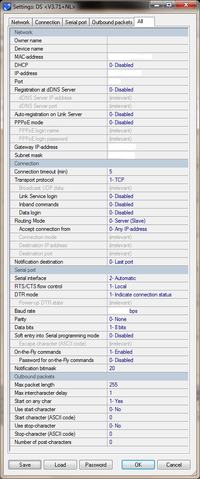

Płytka zaprojektowana została w EAGLE, bibliotekę do układu EM203 musiałem stworzyć sam, gdyż w internecie nigdzie nie mogłem na nią trafić. Konfiguracja układu EM203 (prędkość RS232, adres IP, Port) ustawia się przez oprogramowanie firmy TIBBO.
