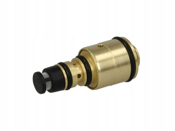

  • #1851 21164386
    Aleksander_01
    Posty: 12628
    Pomógł: 1151
    Ocena: 3352
    Dale65 napisał:
    U mnie zawór jest mechaniczny.
    A jak on jest sterowany, masz jakieś wajchy w samochodzie ?
    Następny "sajens fantastiszen".

  • #1859 21166387
    Dale65
    Posty: 224
    Pomógł: 9
    Ocena: 27
    Dale65 napisał:
    (...) podejrzewam że otwiera się gdy ciśnienie na wyjściu ze sprężarki robi się za duże (jak zawór w pompie oleju). Sprężarka z takim zaworem nie pracuje cyklicznie, pomimo posiadania sprzęgła elektromagnetycznego. Jednocześnie nie idą do niej żadne dodatkowe przewody, oprócz tych do sterowania sprzęgłem.
    Sprężarka Denso 5SL12, mechaniczny zawór sterujący:
    Mechaniczny zawór sterujący do sprężarki Denso 5SL12 na białym tle.
    Co ciekawe do tej samej sprężarki dostępny jest również zawór elektryczny:
    Zawór do sprężarki Denso 5SL12

    Szyszkownik Kilkujadek
    Poziom 37  
    Posty: 5011
    Pomógł: 211
    Ocena: 1008
    Aleksander_01 napisał:
    Istota zagadnienia to słowo "sterowany mechanicznie", czyli nie przez prąd ale przez jakieś wajchy, dźwignie, mechanizmy lub serwomechanizmy.
    Przez sterowanie elektryczne- rozumiem takie z udziałem elektryki, np. elektrozawór
    Przez sterowanie mechaniczne- rozumiem takie bez udziału elektryczności, np. sprzęgło wiskotyczne wentylatora chłodnicy.
    A to czy układ jest sterowany automatycznie czy przez człowieka to inna bajka.
    sigwa18 napisał:
    W sprężarka o zmiennej wydajności jest jeszcze elektrozawór sterowania wydajnością sprężarki. Nie jest to fantazja a coś co jest w samochodach już ponad 20 lat.
    Czy są wersje tego zaworu sterowane bez udziału elektryki?
