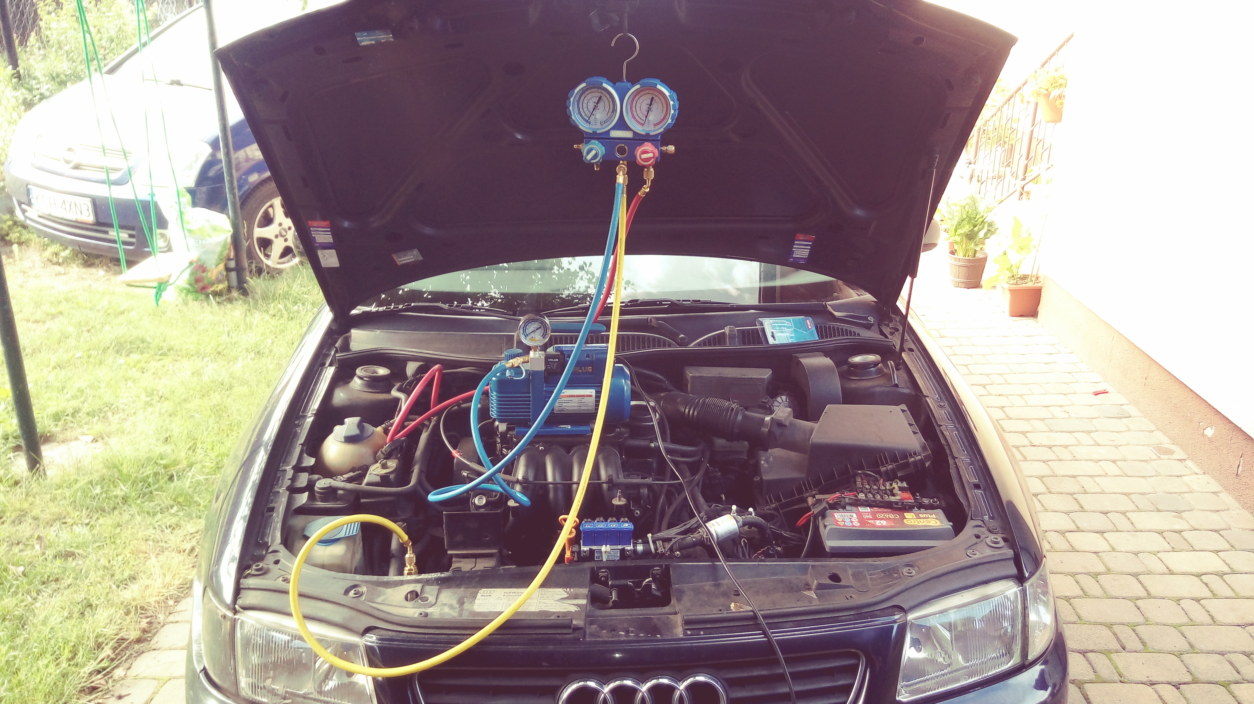

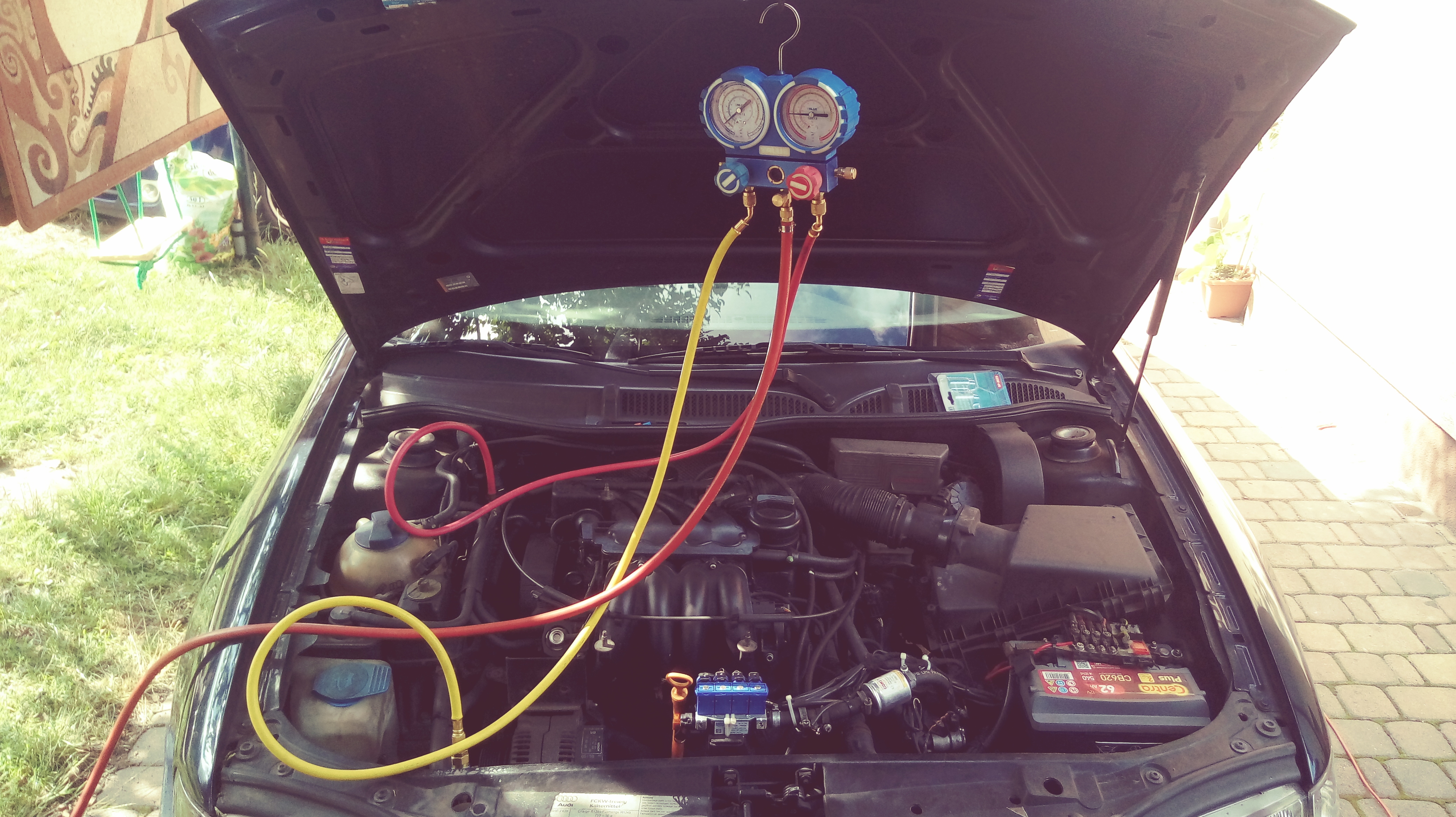

Jaki jest skład zestawu do samodzielnego napełniania klimatyzacji typu EasyKlima i czy można zamiast niego użyć propanu albo gazu do zapalniczek?

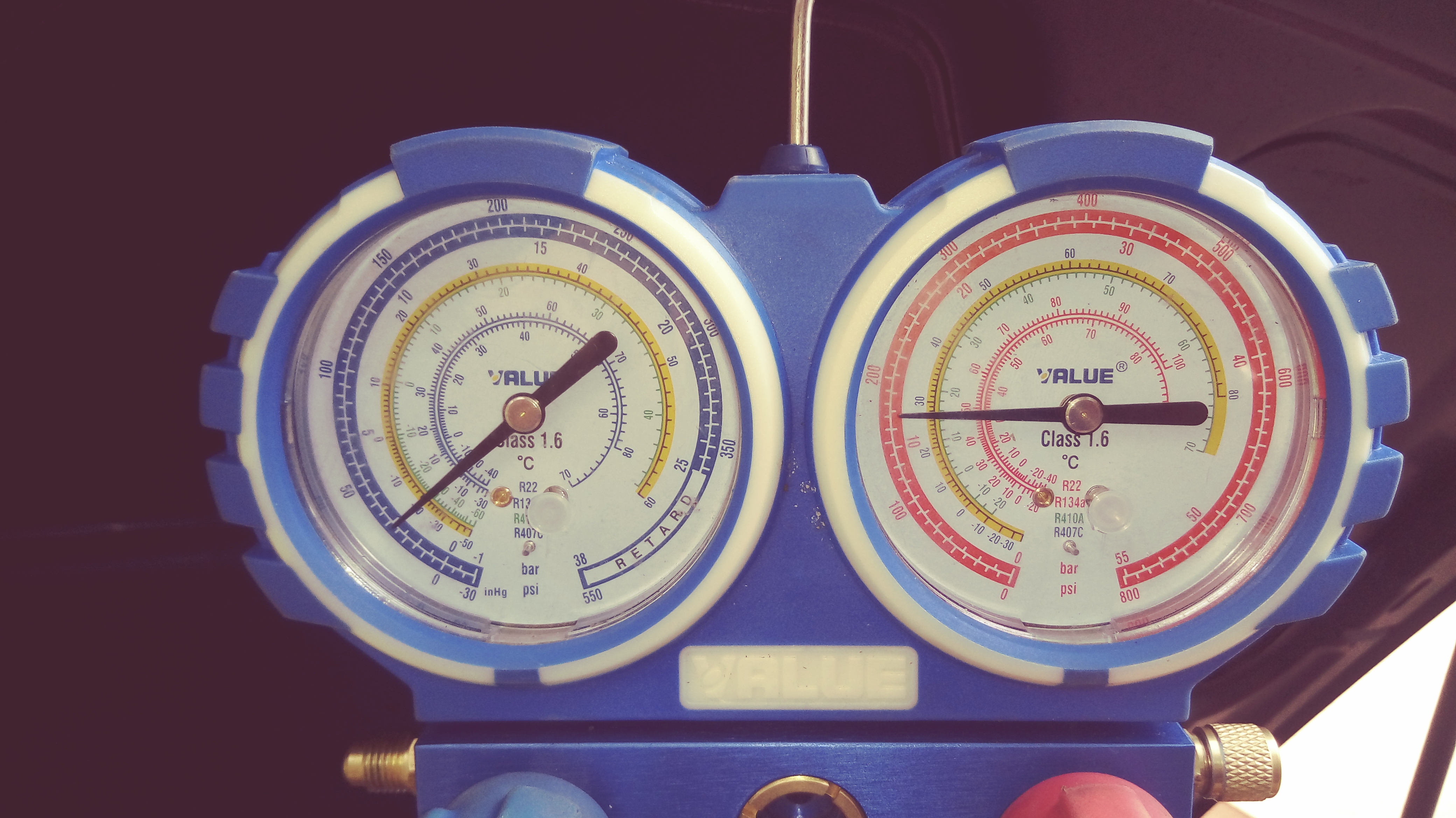

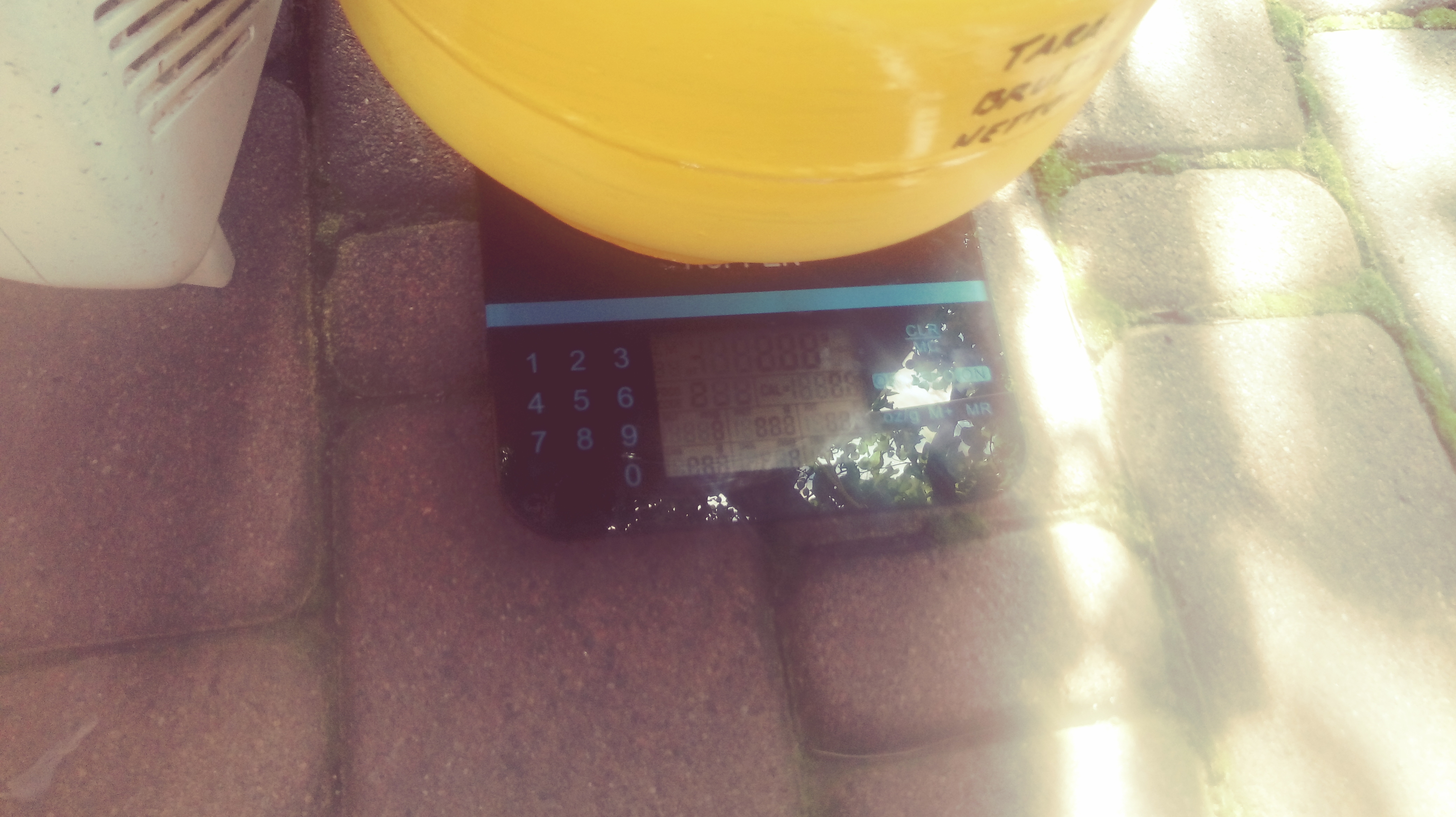

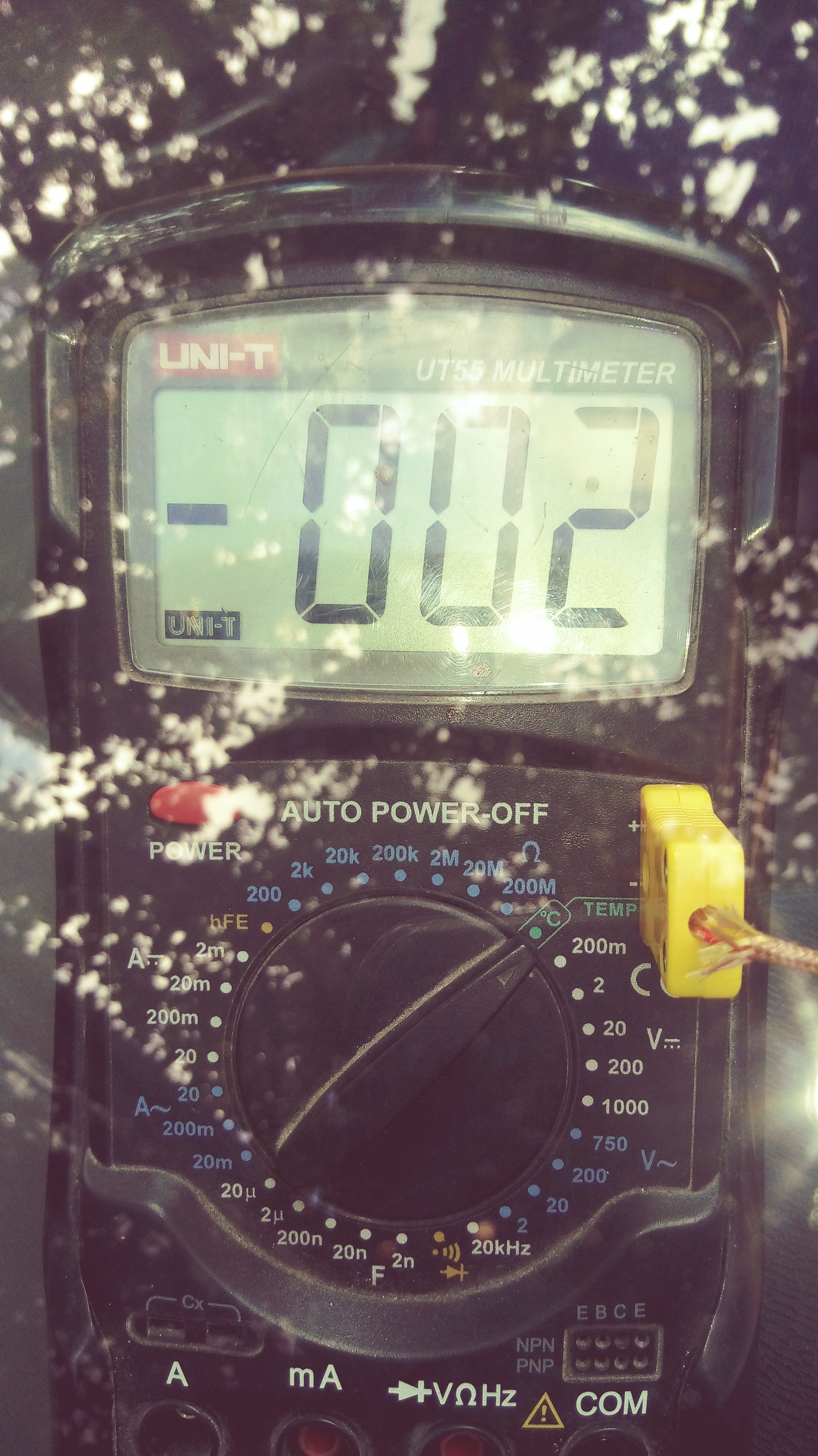

Taki zestaw to najpewniej mieszanka propanu (R290) i izobutanu (R600a), zwykle w proporcji około 50/50; w threadzie padają też nazwy HC-12a, Duracool 12a, Care 30 i R-436B jako odpowiedniki [#17219227][#17305485][#17306994] Gaz do zapalniczek nie jest idealnym zamiennikiem, bo zwykle ma inny skład, często 80/20 butan/propan albo mieszanki butanowo-propanowe, więc termodynamicznie nie odpowiada R134a tak dobrze jak gotowa mieszanka HC [#17295874][#17497462] Jeśli już stosować węglowodory, to lepiej użyć czystych składników R290 i R600a, zważyć je i napełniać układ wagowo, a nie „na ciśnienie” [#17221227][#17307007][#17345685] Nie należy dolewać takiego czynnika do układu z resztkami R134a, bo zmienia to skład mieszaniny i pogarsza pracę; poprawna procedura to odzysk, próżnia i napełnienie świeżą mieszanką [#17220851][#17308990][#17345875] Wątek podkreśla też, że układ trzeba napełniać ostrożnie i kontrolować przegrzanie/temperatury, bo zbyt dużo albo zły skład może obciążyć sprężarkę [#17309764][#17309885][#17497265]
✨ Dyskusja dotyczy zamienników czynnika R134a do klimatyzacji samochodowej, głównie mieszanin węglowodorowych opartych o propan R290 i izobutan R600a oraz gotowych produktów typu EasyKlima, HC-12a, Duracool 12a, Care 30 i Linde Care 30. Omawiane są proporcje napełniania względem oryginalnej masy R134a, zwykle około 30–50% masy nominalnej, oraz konieczność napełniania na wagę, po wcześniejszym sprawdzeniu szczelności, wymianie oringów i wykonaniu próżni lub płukania układu. Pojawiają się uwagi o palności tych czynników, możliwych problemach z presostatami, czujnikami ciśnienia, zaworami rozprężnymi, poślizgiem temperaturowym, współpracą z olejem PAG oraz ryzyku dla sprężarki przy nieprawidłowym doborze mieszanki. Wskazywane są też kwestie prawne i bezpieczeństwa, a także przykłady praktycznych testów, w których układy chłodziły poprawnie po napełnieniu propanem, propan-butanem lub mieszanką propan/izobutan, choć z różną wydajnością i bez pełnej pewności co do długoterminowej trwałości.
