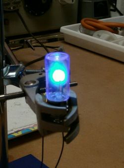

    Z racji tego, że zalega mi cały karton różnych EPROMÓW i mam plan na wykorzystanie. Zadam kilka pytań;
    1. Ile kosztowała świetlówka?
    2. Jaki czas jest potrzebny do skasowania standardowej pamięci EPROM 27C16, C64, C128 itp.?
  • #5 17887087
    Hetii
    Posty: 519
    Pomógł: 4
    Ocena: 420
    Fajny projekt tylko zastanawia mnie dlaczego tak długą lampę wybrałeś.
    Na Aliexpress idzie dostać taką lampkę:
    Naświetlarka UVC 8W 253,7nm Naświetlarka UVC 8W 253,7nm
    Jest sprzedawana w wersji zasilanej 12v i 220v, długość fali ~254nm.
    Sam niedługo planuje wykonać kasowarkę jako uzupełnienie programatora który buduję i z chęcią przetestuję jak ów lampa się sprawuje ;)
    P.S.
    W jednym z komentarzy ktoś zastosował wspomnianą lampę do kasowania epromów.
    Jako źródło prądowe zaproponował poniższy schemat:
    Prąd ustawiony na 210mA, zasilanie od 12v do 24v.
    Q1 powinien być na radiatorze.
    Czas naświetlania do pełnego wykasowania ok 33m.
    Jeżeli lampa jest zasilana napięciem stałym, warto sprawdzić doświadczalnie polaryzację, bo podobno w zależności od podłączenia uzyskuje się lepszy efekt.
    Lampę można także zasilić z 220V~ poprzez kondensator 4.7uF/400V,
  • #6 17887237
    belfegor1988
    Posty: 229
    Pomógł: 13
    Ocena: 38

    Długa lampa pozwala na jednoczesne kasowanie wielu układów. Taka punktowa już niekoniecznie. Zauważ, że struktura jest umieszczona w połowie wysokości obudowy, więc odsunięcie układu od osi świecenia lampy może powodować, że nie cała struktura zostanie oświetlona i układ skasuje się częściowo.

    Do pełni szczęścia brakuje układu czasowego, który wyłączy świetlówkę po zadanym czasie. Posiadam kasowarkę fabryczną, która jest wyposażona w timer i dobrze, bo mogę zająć się w tym czasie inną robotą nie martwiąc się, że zapomnę o włączonej kasowarce.

    Pomysł niezły, jak wyżej wspomniano, warto dołożyć układ czasowy. Ja bym zamiast tego paskudnego układu zapłonowego wpakowałbym porządny evg, który byłby o niebo lepszym rozwiązaniem niż ten prymitywny zawodny układ ze starterem.... . :)

    Do pełni szczęścia poza timerem i zabezpieczeniem otwartej szuflady brakuje chyba tylko "kieszonki", żeby nie ustawić EPROMu za daleko od zasięgu światła. Z taką funkcjonalnością spotkałem się w fabrycznej kasowarce - podwójne dno, dwa rowki na nóżki i gotowe ;)

    Pisząc evg miałem na myśli "firmowe" nie chińskie noname. Z pozoru bezpieczny "starterowiec" tez potrafi ubić dość szybko świetlówkę. Zauważyłem że często też potrafią zapalać świetlówki na zimno (mowa o klasyku ze starterem).
