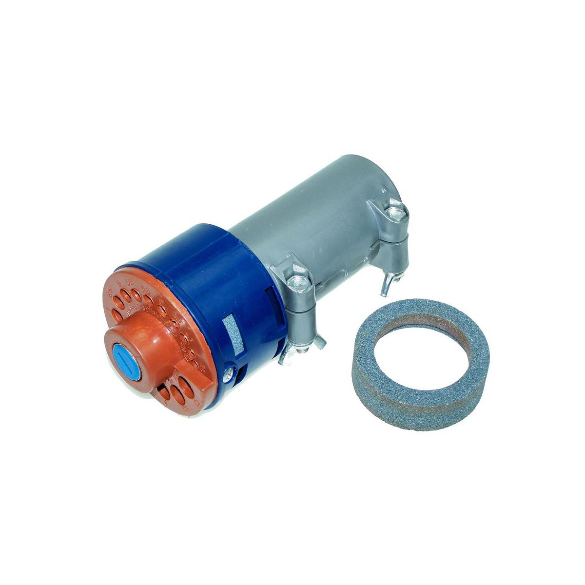

    Tylko jaki to ma sens? Kupić ostrzałkę za 1600 zł do domu, żeby ostrzyć wiertła.
    Przyjmując, że jedno wiertło kosztuje 5 zł to zakup zwróci się nie prędko. :-D
  • #18 19634474
    pawelr98
    Posty: 6461
    Pomógł: 413
    Ocena: 1152
    Ja kupiłem najtańsze chińskie "badziewie" z allegro. Wpisać "ostrzałka do wierteł" i szukać takiego najtańszego cuda zakładanego na wiertarkę.
    Wygląda to tak, kosztuje okolice 30 zł.
    Dyskusja na temat wytrzymałych zestawów wierteł do metalu: Bosh vs DeWalt
    Ostrzy dostatecznie dobrze, żeby do amatorskiego wiercenia starczyło.
    Ostrzę zwykle wiertła z zakresu 5-10 mm, z tymi mniejszymi próbowałem to skopana była osiowość na takiej chińskiej ostrzałce.
    Tyle co ktoś wyda na wiertła, to lepiej kupić sobie taką ostrzałkę i nawet dziadowskie wiertła ostrzyłem czasem po kilkanaście razy. Przy tak niskiej cenie to się zwraca niemal od razu.
    Z wad na pewno przeniesienie napędu, to cudo polega na docisku pewnego plastikowego elementu do końcówki. Ono jest takie sobie, trzeba się przykładać do montażu na wiertarkę i dociskać wiertła lekko, tak by nie powodować poślizgu tego połączenia. Jak dociśniemy na chama to może zacząć się wycierać plastik.
    Drożej (100-200 zł) można kupić identyczne cudo, ale z permanentnie dołączonym silnikiem o mocy jakichś 50-100 W.
    Tylko wtedy z tego co czytałem to silnik sobie raczej nie daje rady.
