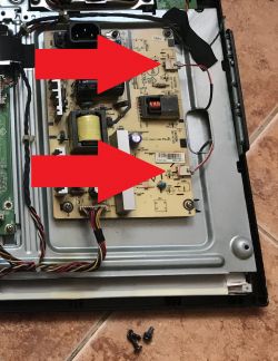

    Na tym etapie trzeba zobaczyć gdzie są podłączone świetlówki i ile ich jest.
    W tym przypadku były podłączone dwie świetlówki.
    Ich wtyki zaznaczyłem na zdjęciu:
    Prosty sposób na naprawę monitora/telewizora LCD z przebiciem na świetlówkę
    Zbliżenie na wtyk od świetlówki:

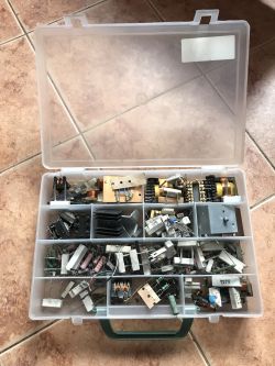

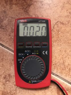

    Teraz trzeba jeszcze coś dać na miejsce przebitej świetlówki, bo bez niej się telewizor nie włączy.
    Uznałem, że dobiorę jakiś rezystor mocy. Mam ich dość duża kolekcję z wylutu, ze starych telewizorów CRT:
    Przyznam, że to były moje pierwsze próby z taką ''naprawą'' i dość długo dobierałem rezystor. Sprawdzałem wartości rzędu 100k, 10k, 1k... zawsze jednak telewizor gasnął.
    Na koniec uznałem że spróbuję wartości rzędu kilka omów i to się sprawdziło.
