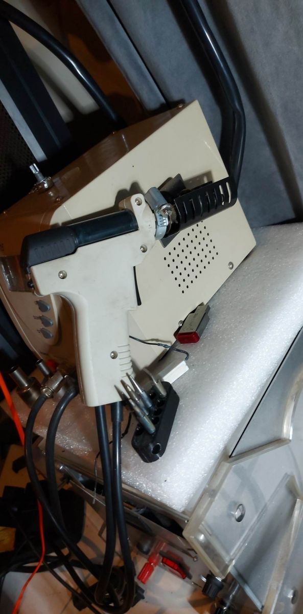

    Pokażę tutaj moją modyfikację rozlutownicy ZD-915 do pracy z pistoletem SOLOMON SL-2.
    Zmiany wykonałem prowizorycznie już jakiś czas temu, ale jestem zadowolony, więc przyszła pora na zrobienie "na gotowo". Zdjęcia pochodzą przeważnie z wersji prototypowej.
    ZD-915 nie "cieszy" się dobrą opinią i rzeczywiście, praca z nią była dość frustrująca. Nagrzewała się bardzo długo, a kiedy już się nagrzała, to przyłożenie grota do spoiny powodowało jego szybkie ochłodzenie i często przyklejenie do lutowia. Z tego powodu większość czasu temperaturę miałem ustawioną na maksimum. Dodatkowo, ryk wentylatora od pierwszej chwili po włączeniu bardzo mnie irytował, bo głośność jego pracy trudno nazwać inaczej niż "rykiem" właśnie.
    Pierwszą modyfikacją było całkowite wyłączenie wentylatora, ale to tylko zmiana kosmetyczna. Urządzenie pracuje dorywczo, a nie w trybie ciągłym, więc nawet bez wentylatora nie nagrzewa się zbyt mocno.

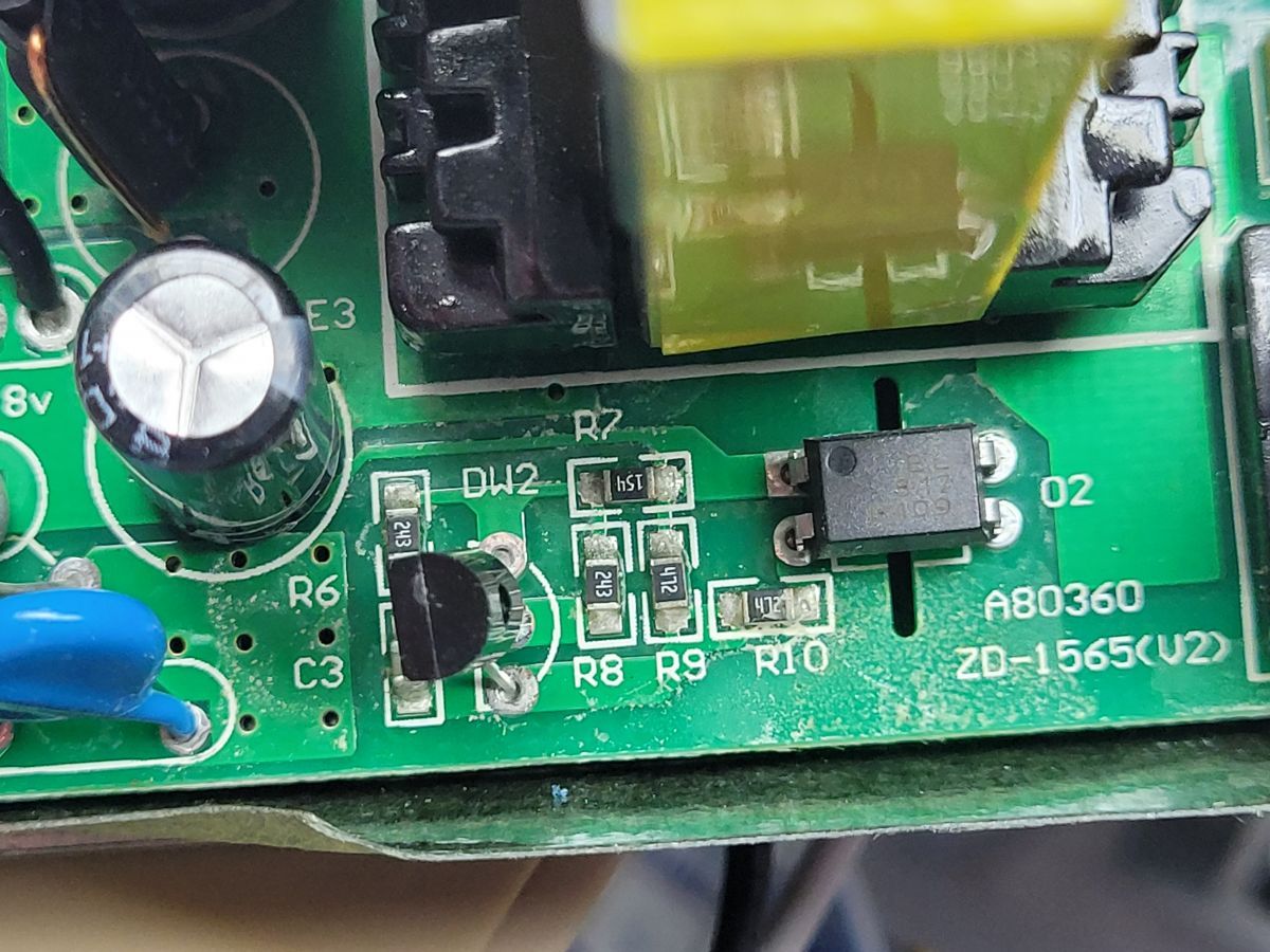

    Potem zauważyłem, że na pistolecie napisane jest "24 V", a rzeczywiste napięcie zasilania grzałki to ok 18 V. Zmodyfikowałem więc zasilacz aby dawał wspomniane 24 V.
    Przeróbka polega na wymianie rezystora R8 z 24 kΩ na 18 kΩ na płytce zasilacza. Wymaga to jego wymontowania i zdjęcia obudowy.

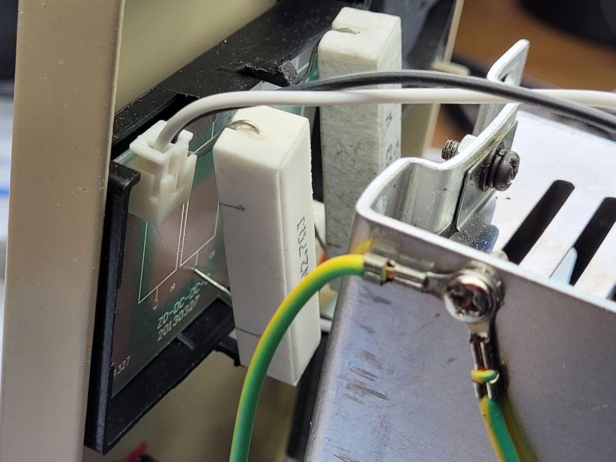

    Silnik pompki jest dwunastowoltowy, dlatego oryginalnie zasilanie zrealizowane jest poprzez czarne pudełeczko na tylnej ściance. Tam są po prostu rezystory szeregowe. Nie zastanawiając się długo zmieniłem je na takie, jakie akurat miałem pod ręką. To nie jest eleganckie rozwiązanie, więc do wnętrza trafi przetwornica 24/12 V nabyta za grosze na chińskim portalu.
    Modyfikacja rozlutownicy ZD-915 do pracy z pistoletem SOLOMON SL-2

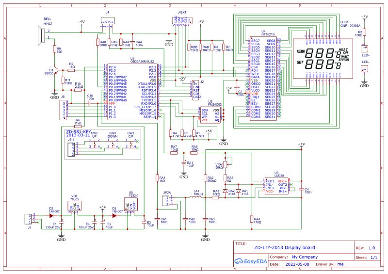

    Napięcie z zasilacza trafia także na płytkę sterującą, gdzie przez dzielnik rezystorowy doprowadzone jest do procesora. Nie wiem jaki to ma cel, czy procesor coś mierzy, albo sprawdza obecność napięcia, ale warto zmienić rezystor w dzielniku, aby zbytnio nie podnosić napięcia na nóżce procesora. Rezystory R6 i R10 na poniższym schemacie. Oznaczenia zgadzają się z tymi na płytce sterownika.

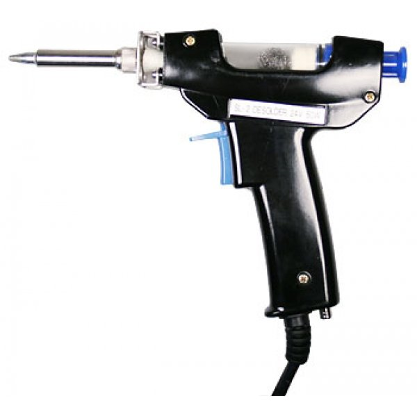

    Nie chciałem dalej inwestować w sprzęt który i tak nie działa jak należy, a w szufladzie czekał na swoją okazję nieużywany pistolet SOLOMON SL-2. Postanowiłem możliwie bezkosztowo podłączyć go do stacji i spróbować jak sprawdzi się takie rozwiązanie.

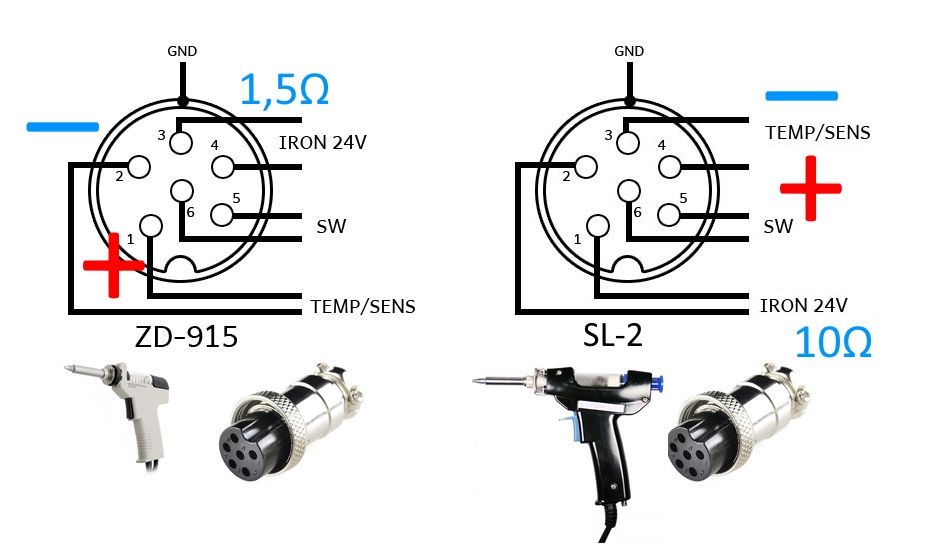

    Przede wszystkim SOLOMON ma inny rokład pinów we wtyku, dlatego trzeba coś zmienić. Jako że przewód Solomona był bardziej sztywny niż używany (może ze starości i długiego leżenia w postaci zwiniętej), po prostu wyjąłem przewód z pistoletu od ZD-915 i zamontowałem go w SL-2, dbając aby podłączyć go tak, jak w ZD-915.

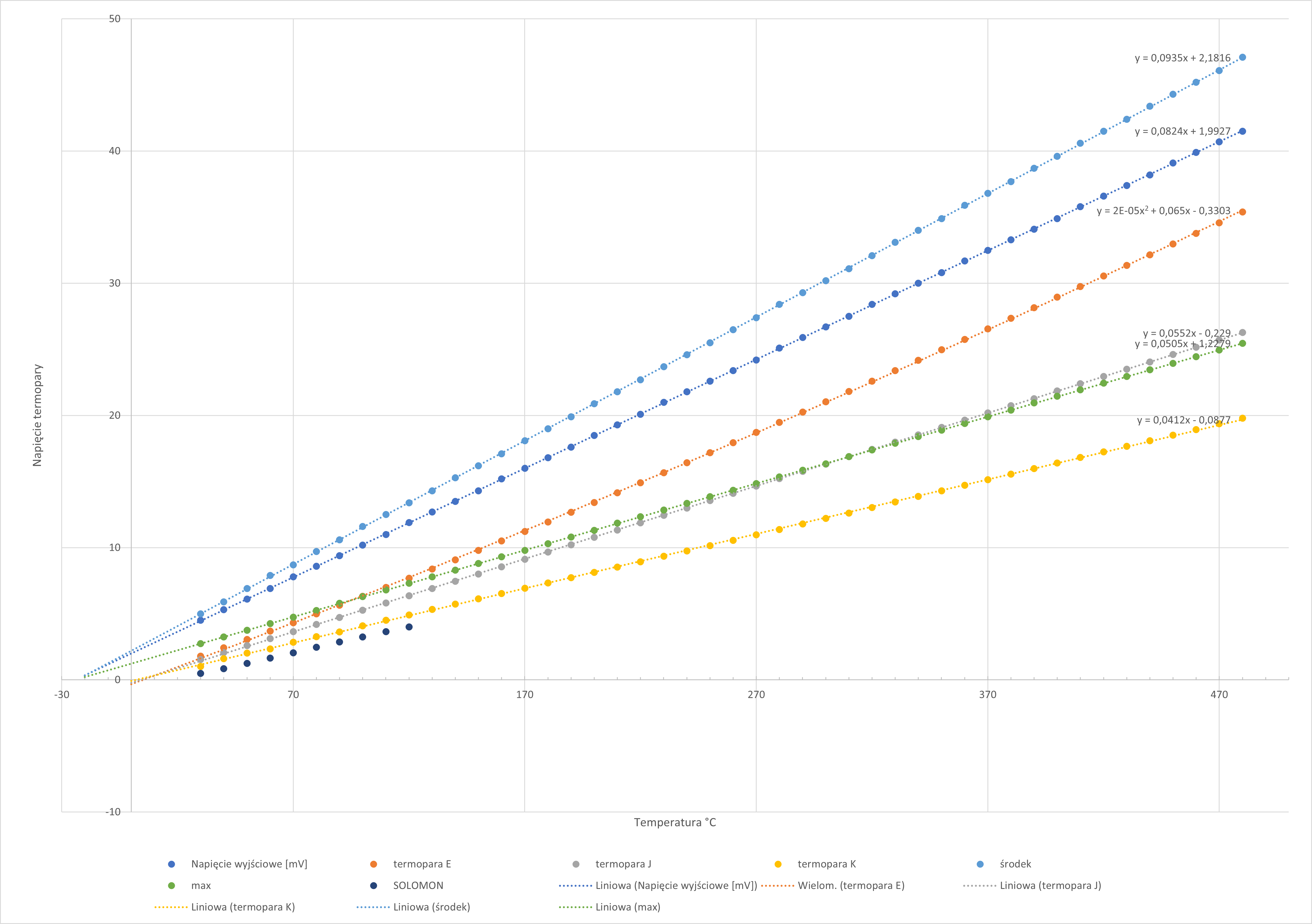

    W grzałce SL-2 zamontowana jest inna termopara niż w ZD-915, ale tu po stronie pistoletu nie da się nic poradzić. Trzeba było wrócić do stacji i znów pogrzebać w jej wnętrzu.

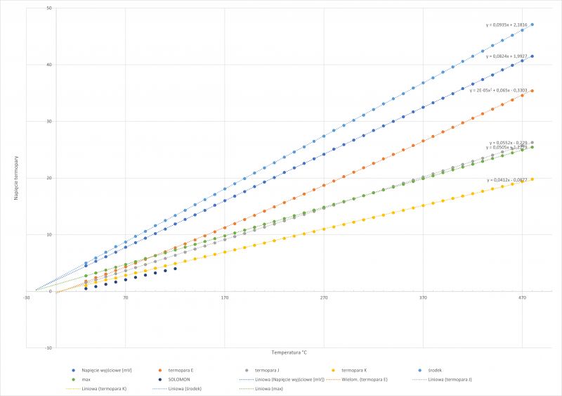

    Zacząłem od tego, że zamiast termopary podłączyłem regulowane źródło napięcia i obserwowałem wskazania wyświetlacza w zależności od zadanego sygnału. Potencjometr na płytce sterującej pozostał w położeniu w jakim był na początku. Potem przeprowadziłem kilka prób dla innych jego położeń. Dla położenia minimalnego temperatura wyświetlana się nie zmieniała, a pomiary z położenia środkowego i maksymalnego dołączyłem do wykresu. Niebieska linia to położenie zastane, błękitna to położenie środkowe, a zielona - maksymalne (skrajnie w prawo).
    Grzałkę Solomona ogrzewałem zewnętrznym źródłem ciepła, a napięcie wyjściowe termopary notowałem. To są granatowe punkty na wykresie.
    Dla porównania naniosłem też charakterystyki kilku popularnych termopar.
    Jak widać Solomon to termopara K, a ZD-915 nie wiadomo co. Jakby E, ale z dużym offsetem.

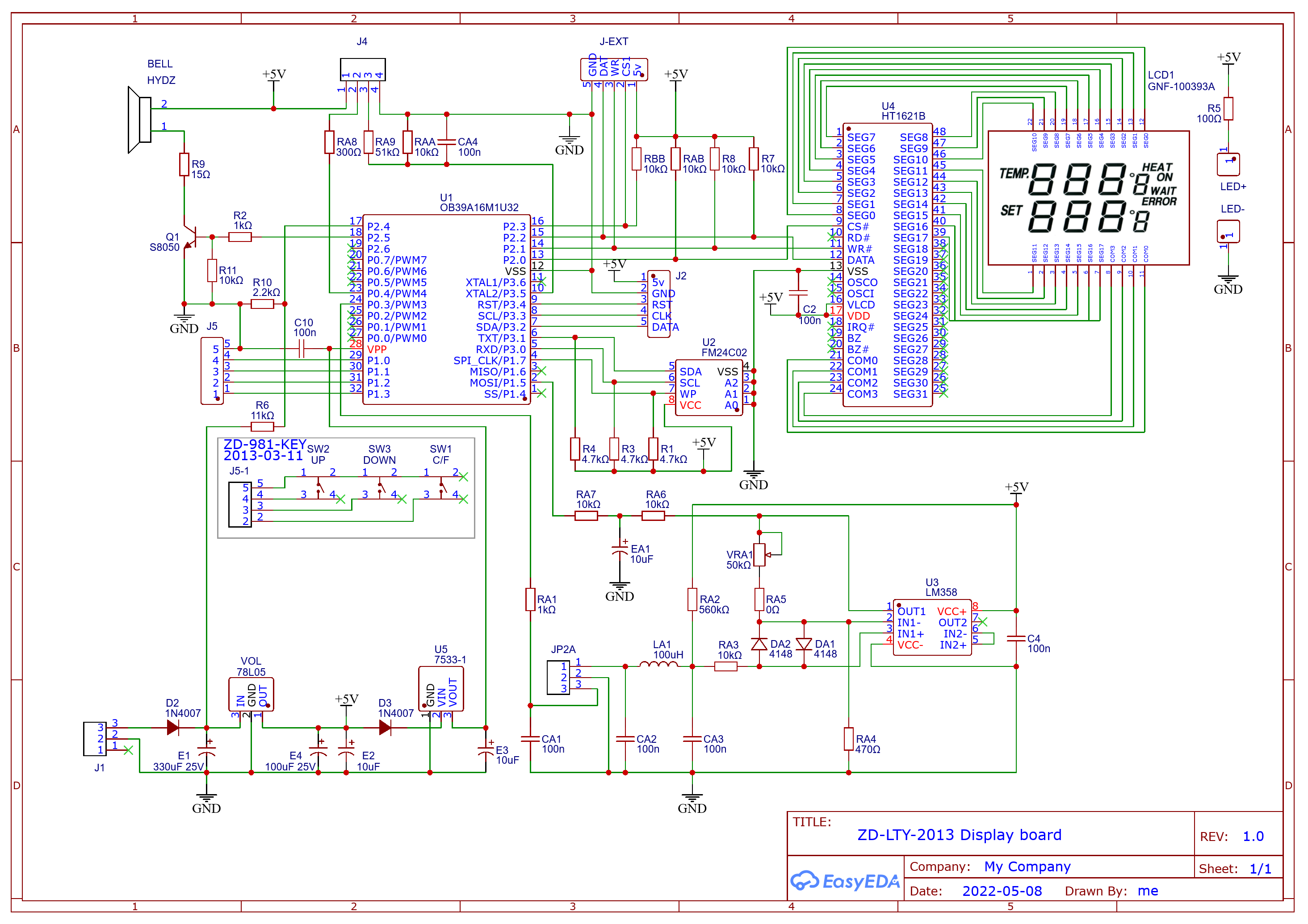

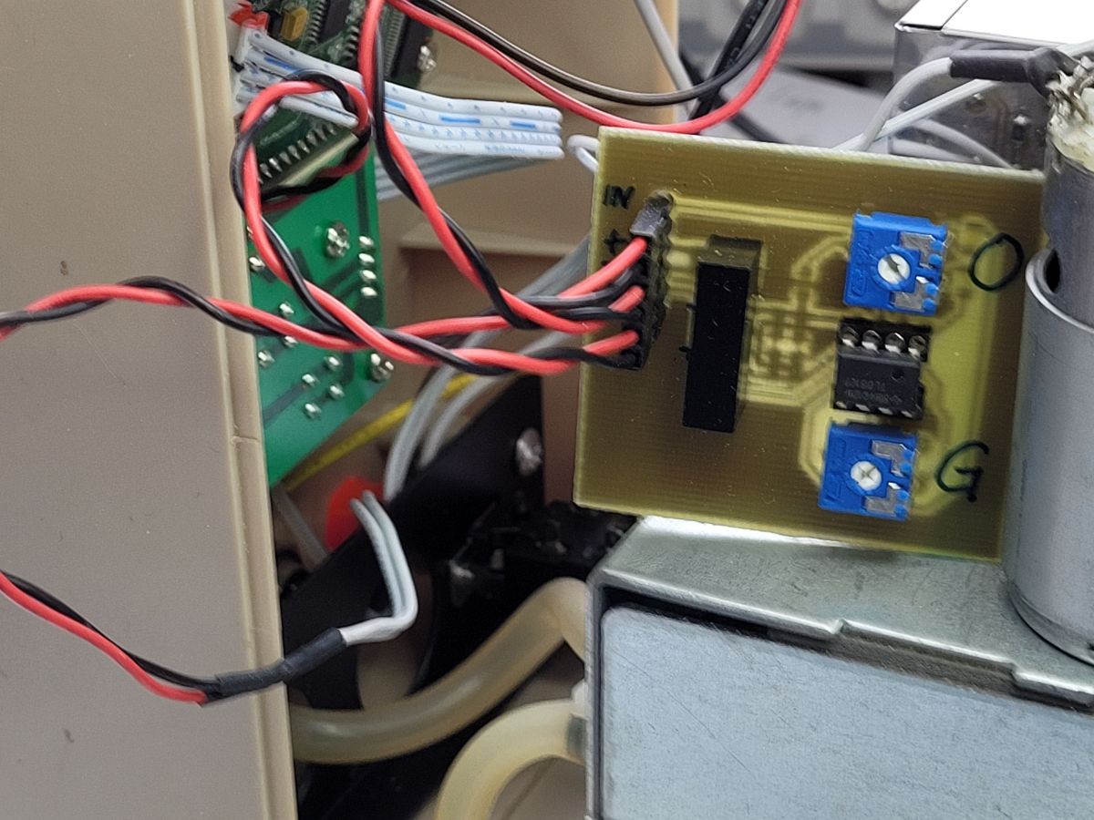

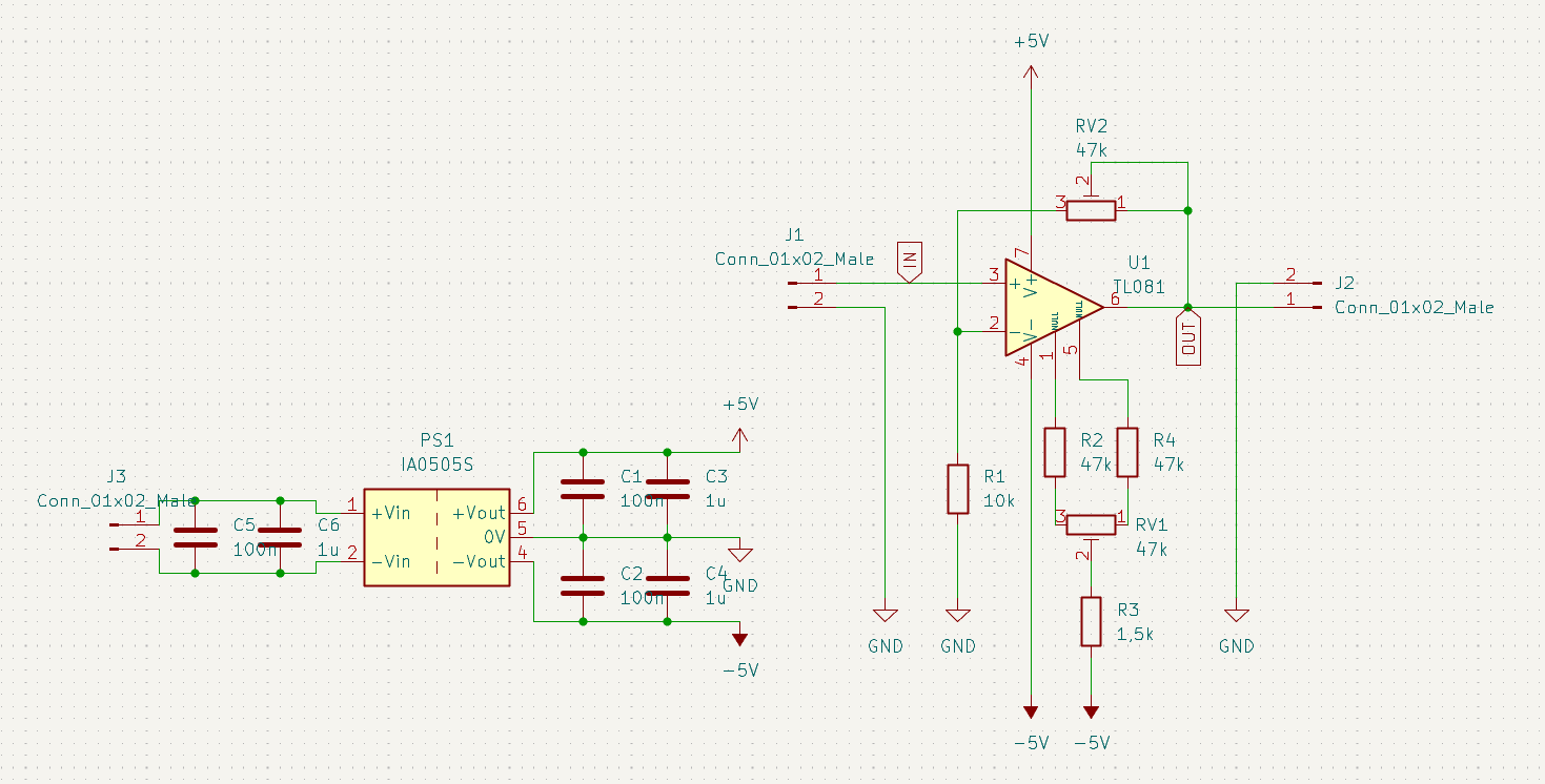

    Aby dokonać konwersji, na szybko zmontowałem wzmacniacz z regulowanym wzmocnieniem i offsetem na popularnym TL081, których kilka także miałem w zapasie. Do zasilania go użyłem izolowanej przetwornicy z wyjściem symetrycznym, ale niewykluczone, że dałoby się opamp zasilać niesymetrycznie, bo nie spodziewamy się napięć ujemnych ani na wejściu ani na wyjściu. Nie testowałem.
    RV1 służy do regulowania offsetu, a RV2 do regulacji wzmocnienia.

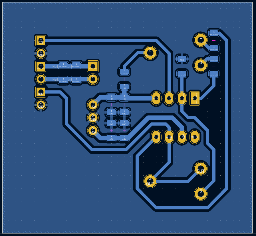

    Za schematem szybko powstała płytka którą da się łatwo zrobić w domu. Miejsca dużo, nie ma się co bawić w miniaturyzację, TL081 miałem przewlekany, podobnie jak dość duże potencjometry. Generalnie nie lubię THT, bo wymaga wiercenia i jest dość toporne, dlatego elementy bierne to SMD. Bez problemu w jeden wieczór miałem działający układ.
    Zasilanie 5 V łatwo wziąć z jednego z nieobsadzonych złączy na płytce sterującej - wystarczy wlutować goldpiny albo kable bezpośrednio.
    Ja wybrałem lutowanie, ale może w wersji docelowej się to zmieni.
    Przewody termopary z gniazda na obudowie ZD-915 odpiąłem od płytki sterującej i poprowadziłem do wejścia swojego konwertera, natomiast wyjście konwertera podłączyłem do sterownika. To też wymaga lutowania, bo oryginalnie te właśnie przewody, chyba jako jedyne, nie są na złączu a przylutowane.

    Od jakiegoś czasu posługuję się tym potworkiem i działa bardzo fajnie. Trzeba się tylko przyzwyczaić, że spust w SL-2 działa odwrotnie, to znaczy zamiast nacisnąć należy go unieść za wystający języczek. :-)

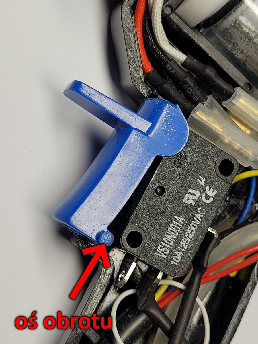

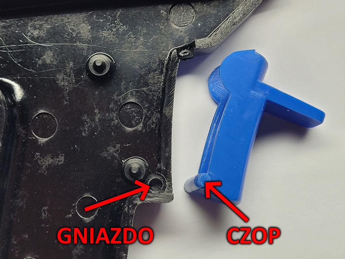

    398216 Usunięty napisał:
    A co do "odwrotnego działania spustu" - aby na pewno masz w kolbie poprawnie podłączony mikrostyk?
    Wszystkie spusty z jakimi miałem do czynienia, czy to w broni strzeleckiej, czy w elektronarzędziach, dzielą się na dwie grupy:
    1. "na zawiasie" - spust obraca się wokół jakiejś osi znajdującej się powyżej języka spustu.
    2. "suwliwe" - spust przesuwa się w płaszczyźnie.
    W tym SOLOMONIE pierwszy raz spotkałem się z rozwiązaniem, że spust obraca się wokół osi którą ma w swojej dolnej części. Dziwne wrażenie, tak jakby trzeba było go unosić. Można się do tego przyzwyczaić, w czym pomaga widoczny na zdjęciu języczek. Bez niego byłoby jeszcze dziwniej...

    Jakoś nie chce mi się wierzyć w takie rozwiązanie. Na pewno jest to dobrze złożone? Nie widzę na zdjęciu dokładnie. Piszesz o osi obrotu a nie widzę miejsca w które miałaby wejść ośka tego spustu. Switch który załączany jest tym spustem ma trzy konektory z tego co widzę, więc nie ma problemu, żeby odnaleźć wspólny i drugi styk przełączyć na ten wolny obecnie.
  • #6 20536957
    zgierzman
    Posty: 1777
    Pomógł: 108
    Ocena: 1539
    Wyobraź sobie drugą część obudowy, którą zdjąłem do zdjęcia. Tam jest otwór, w który wchodzi ten czop zaznaczony na zdjęciu.
    Pistolet do ZD-915 skonstruowany jest identycznie, ale dwa czopy spustu, które pasują do otworów w obudowie, są NAD spustem, a nie POD.
    I tak, to na 100% jest dobrze złożone.
    Styki NO i NC nie mają tu nic do rzeczy, bo gdybym przylutował kable do NC, to pompka pracowałaby cały czas, aż do naciśnięcia spustu, kiedy by się zatrzymywała. Więc proszę, nie obrażaj mnie i innych czytelników.
    Specjalnie dla Ciebie rozebrałem pistolet jeszcze raz. Obejrzyj zdjęcie.

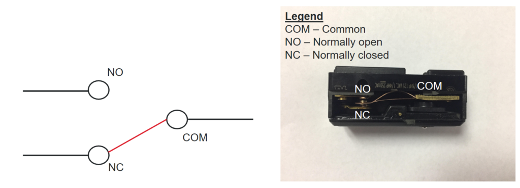

    Na wszelki wypadek wyjaśniam, dlaczego NIE DA SIĘ źle podłączyć styków:
    Jak zauważyłeś w przełączniku są trzy terminale, COM, NO i NC, a wewnątrz jest sprężynka, która powoduje, że w stanie normalnym połączone są terminale COM i NC, a po wciśnięciu przełącza się na połączenie pomiędzy COM a NO. Po zwolnieniu przycisku styk przełączany wraca do pozycji wyjściowej.
    Są tylko trzy możliwości podłączenia:
    1) COM <-> NO
    2) COM <-> NC
    3) NO <-> NC
    Tylko pierwszy przypadek jest prawidłowy - normalnie pompka jest wyłączona, zaczyna pracować po naciśnięciu przycisku.
    W przypadku drugim pompka pracowałaby non stop, a wyłączałaby się po naciśnięciu.
    W przypadku trzecim nie pracowałaby nigdy.
    Więc albo sam nie rozumiesz zasady działania styków SPDT, albo masz mnie za idiotę. Zakładam ten drugi wariant.
