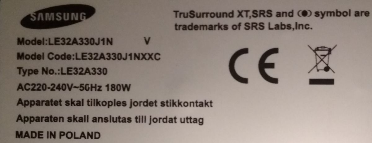

    Na warsztat trafił telewizor LCD. Dokładnie jest to Samsung LE32A330J1N. Liczba 32 w nazwie modelu mówi o przekątnej ekranu, natomiast litera A oznacza serię. Mamy tutaj więc do czynienia z jedną z pierwszych serii, czyli konstrukcja już dosyć leciwa. Czy więc jest sens w ogóle zajmować się naprawą tak starych sprzętów skoro półki sklepowe uginają się od nowych telewizorów, aukcję internetowe z nowymi TV możemy przewijać na kilkanaście stron a zewsząd ciągle dobiegają do nas informacje o kolejnej super promocji i wyprzedaży na nowe urządzenia? W tym artykule chciałbym udowodnić że tak. :) Oczywiście wszystko zależy od tego co się uszkodzi i jakie będą koszta. Dodatkowo dochodzi sprawa samej dostępności części zamiennych na rynku. Ale co jeśli do naprawy nie potrzeba żadnych nowych elementów? :)
    Tabliczka znamionowa z dumnym napisem "Made in Poland".
    TV Samsung LE32A330J1N samoczynnie wyłącza się i włącza - naprawa
    Czasem jeszcze do celów głównie serwisowych potrzebna jest także dokładna wersja odbiornika. Taką informację odczytamy z drugiej tabliczki umieszczonej przeważnie na boku obudowy.

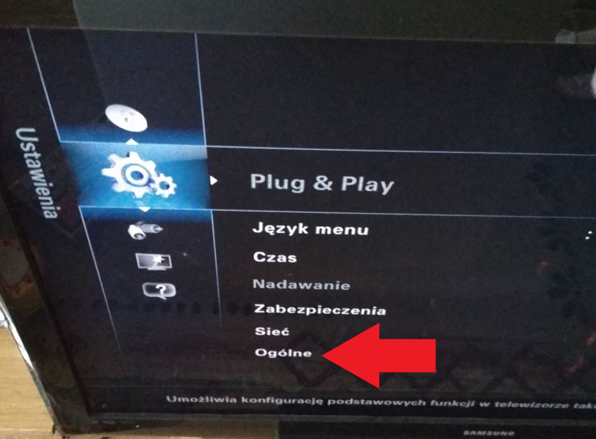

    No dobrze, ale co dokładnie dolega naszemu "pacjentowi" ? Telewizor po czasie samoczynnie się wyłącza a następnie uruchamia ponownie. Dla mnie, pierwsza myśl to uszkodzone switche, klawiatura lokalna. Zdarza się tak, że czasem same potrafią "wariować", przywierać itp. Można jednak w dosyć prosty sposób wykluczyć w tym przypadku tą usterkę. Jest kilka przesłanek mówiących za tym, że to nie to.

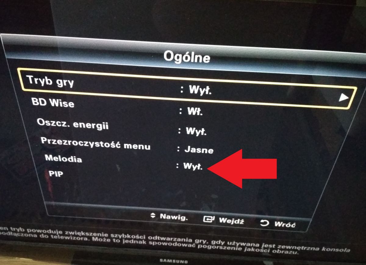

    Najprostszy sposób nie wymagający żadnej ingerencji: w menu TV ustawiamy aby podczas włączania i wyłączania sprzętu był dźwięk, "melodyjka". Przeważnie większość osób to wyłącza uważając za dosyć irytujące. :) Zmianę ustawienia szukamy w "ogólnych". Tak to wygląda w Samsungach serii B. W A powinno być podobnie.
    TV Samsung LE32A330J1N samoczynnie wyłącza się i włącza - naprawa TV Samsung LE32A330J1N samoczynnie wyłącza się i włącza - naprawa
    Teraz w przypadku każdorazowego włączenia/wyłączenia TV z pilota lub klawiatury lokalnej mamy ten dźwięk. Obserwujemy naszą usterkę. Telewizor załącza się z "melodyjką", jednak gdy samoczynnie się wyłącza tego dźwięku już nie ma. To pierwszy sygnał, że to nie problem z przyciskami.
    Kolejna przesłanka, która mówi, że to raczej coś innego: w przypadku awarii klawiatury, nasz sprzęt powinien nie tylko samoczynnie się wyłączać, ale również i włączyć jeśli jest w trybie standby. A u nas załącza się tylko wtedy gdy wcześniej został przez nas uruchomiony i z jakiego powodu sam się wyłączył. Jeżeli wyłączymy go sami nigdy samoczynnie się nie uruchomi.

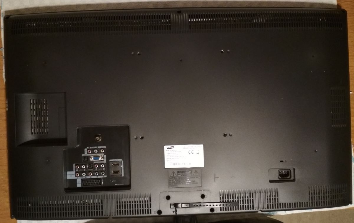

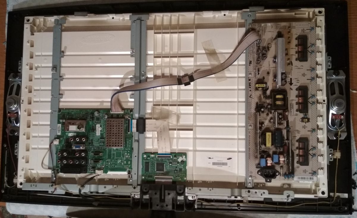

    Odłączamy przewód zasilający, odkręcamy tylną obudowę.

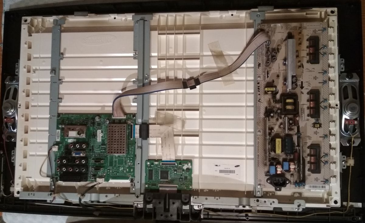

    Wnętrze telewizora.

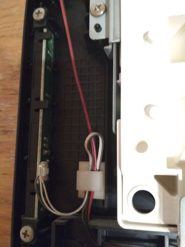

    Szukamy płytki z naszą klawiaturą.

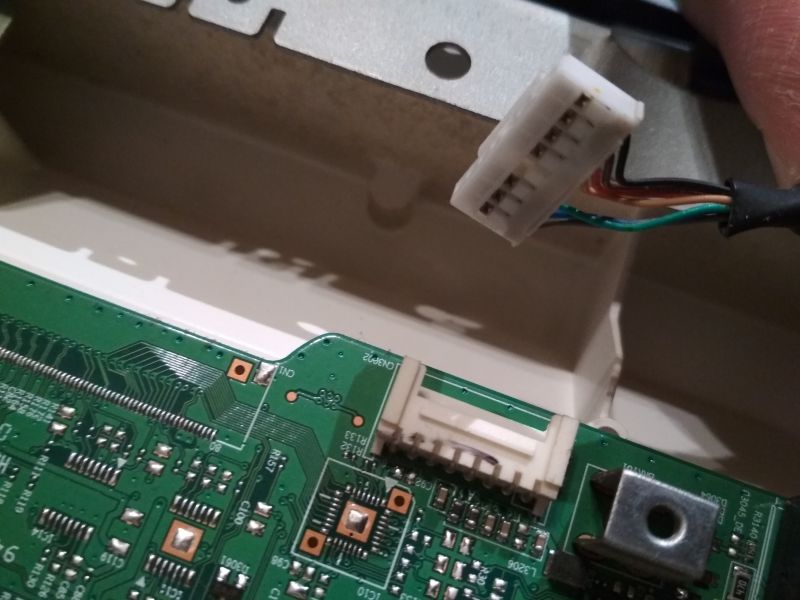

    Patrząc od góry znajduje się po lewej stronie. Ale odłączając ją w tym miejscu popełnilibyśmy błąd.... dlaczego? Sam przycisk power znajduje się w zupełnie innym miejscu, a dokładnie pod ekranem. Ogólnie rzecz biorąc mało kto korzysta z klawiatury lokalnej i często na tak trywialnych rzeczach można się nieźle wyłożyć. :)

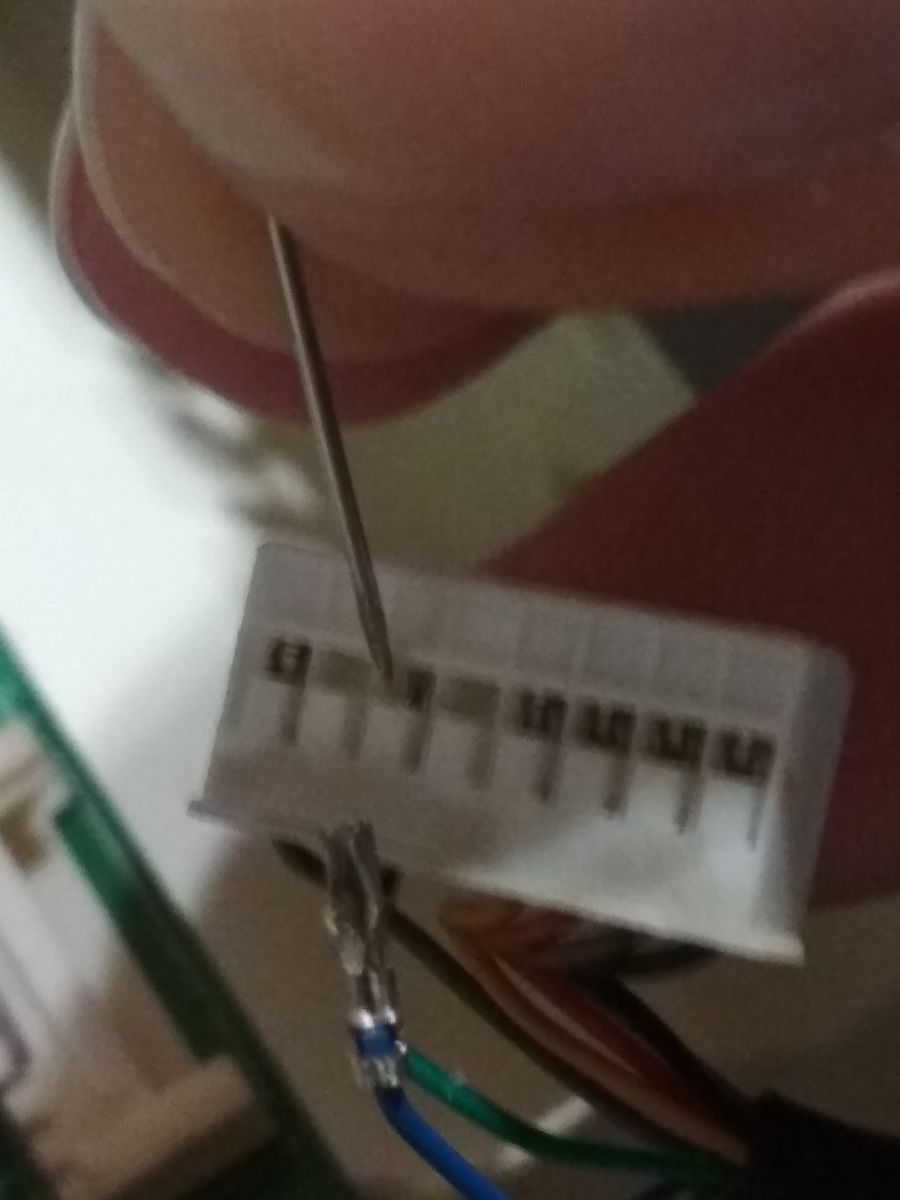

    Aby całkowicie odpiąć wszystkie przyciski najprościej zrobić to na złączu płyty głównej. Oczywiście nie możemy wypiąć całkowicie wtyczki a jedynie piny odpowiedzialne za klawisze.
    Z wtyku wyciągamy dwa piny z przewodami. Plastikowy zatrzask podważam delikatnie szpilką a następnie wysuwam przewód.
    W naszym przypadku to zielony i niebieski. Zawsze jednak przy takich operacjach powinno wykonać się zdjęcie rozkładu pinów aby później móc wrócić do sytuacji pierwotnej. Tym bardziej, że mamy jedno pole puste i o pomyłkę nietrudno. Zwróćmy uwagę także jak były wpięte, po ponownym włożeniu muszą się zatrzasnąć. Wypięte końcówki przewodów izolujemy. Podpinamy wtyczkę do PCB.
    Takie sprawdzenie utwierdza nas tylko w przekonaniu, że problem tutaj nie leży po stronie switchy. Mimo tego warto i tak zastanowić się czy klawiaturę podpinać ponownie - przyciski bywają awaryjne po latach w tych modelach a korzysta się z nich zapewne bardzo sporadycznie.

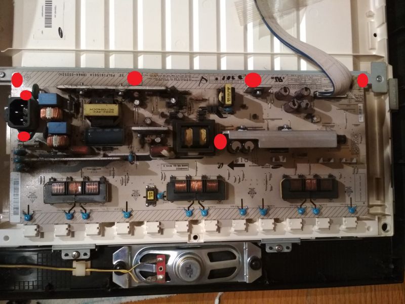

    Podejrzanymi są więc najbardziej płyta główna lub zasilacz. Usterka dzieje się cyklicznie, po czasie, po nagrzaniu. Możemy rozpocząć od pomiaru napięć jednak ja w takim przypadku zawsze staram się zacząć od dokładnych oględzin.

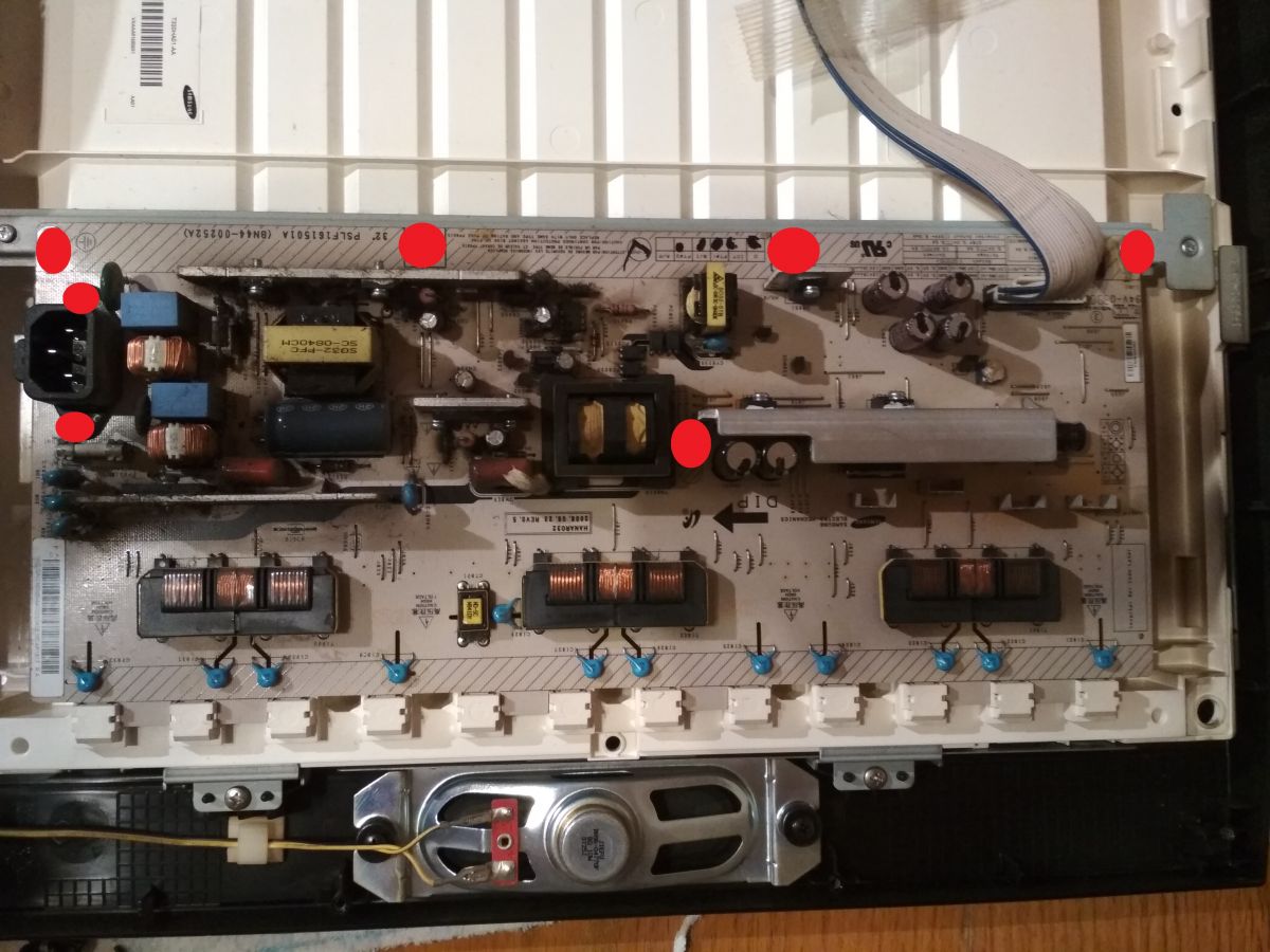

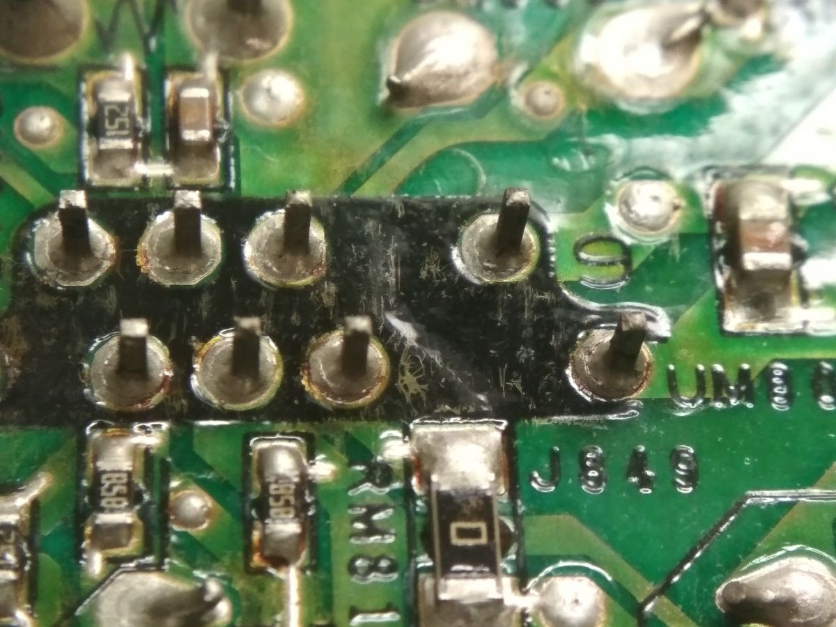

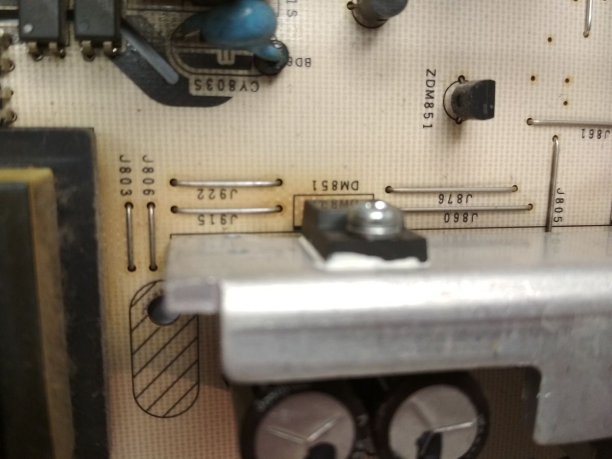

    W zasilaczu rzuca się w oczy kilka wygrzanych miejsc na płycie. Najbardziej widoczne w okolicach elementu DM851.
    Odkręcamy PCB. Wkręty zaznaczone na czerwono. Demontaż trzeba przeprowadzić dosyć delikatnie, wkrętarka nie jest zalecana. Chodzi o ten biały plastik pod którym znajdują się świetlówki - przeważnie jest mocno wygrzany i kruchy.

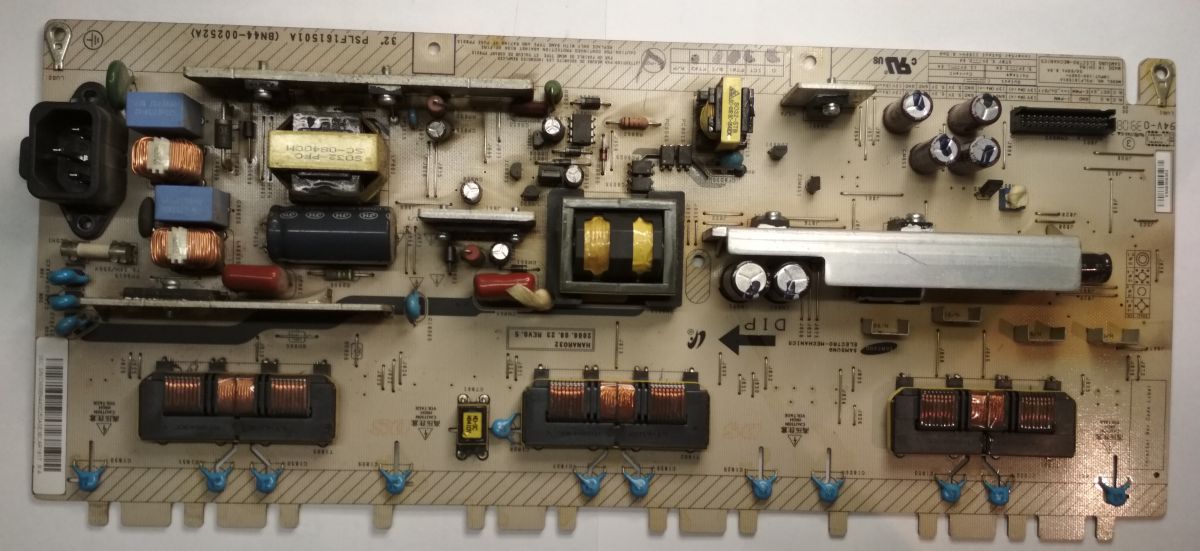

    Po odkręceniu zasilacz wysuwamy delikatnie ze złącz świetlówek.
    Z drugiej strony...

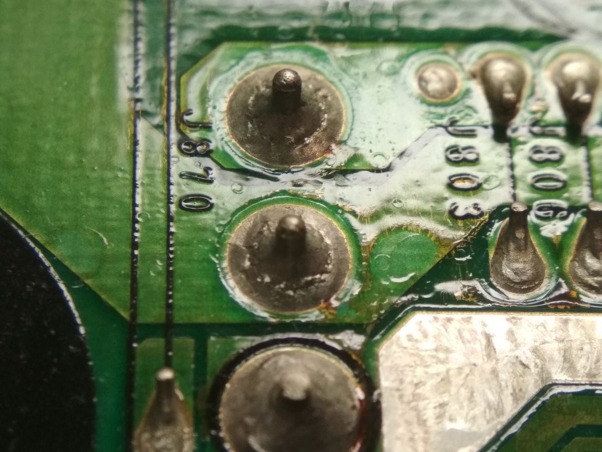

    ...po dokładniejszym przyglądnięciu się widzimy że bardzo duża część posiada zimne luty. Mniej lub bardziej widoczne ale jest ich naprawdę cała masa.
    A wspomniane wcześniej wygrzane miejsce wygląda tak.
    Jak zatem mogło to działać? :)
    W tej sytuacji trzeba zadać sobie trochę trudu. Jedynym sensownym wyjściem jest poprawa wszystkich lutów na tej płycie.
    Po naprawie telewizor działa prawidłowo. Usterka usunięta. Koszt części to jedynie trochę cyny którą zużyliśmy. Czy zatem warto ratować "stare łupy" :).

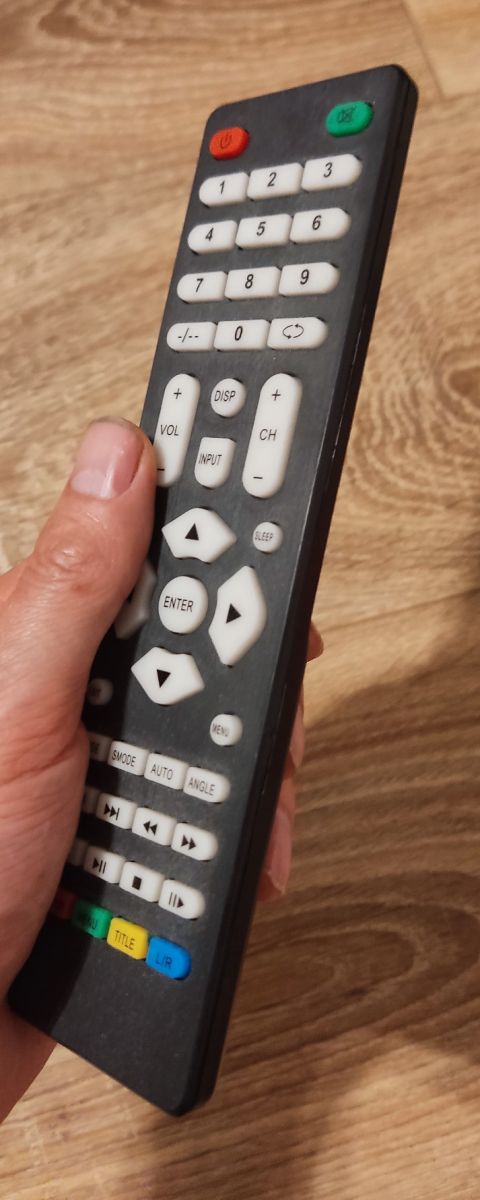

    W takich starociach główny problem to brak dvb-t2. Ok, naprawimy i co będziemy z nim robić?

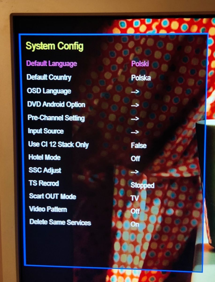

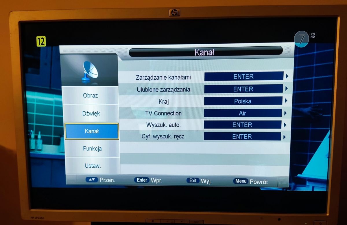

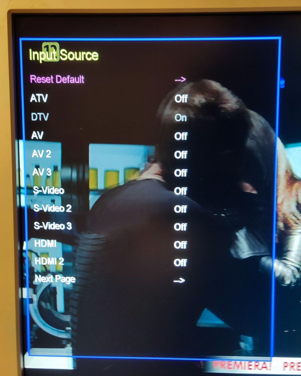

    W wielu przypadkach taki TV robi za monitor. Możesz sobie podłączyć przystawkę z androidem, komputer czy dekoder.
    A dla tych którzy potrzebują DVB-T2 - to dekoder i tyle. Są takie gdzie do sterowania wszystkim wystarcza jeden pilot. Jeśli "dziadki" nie potrzebują grzebać po ustawieniach TV to oryginalny pilot ląduje w szufladzie a wszystkim sterujemy tylko z jednego pilota od dekodera. (ma programowalne przyciski do obsługi podstawowych funkcji TV). Dodatkowo dekoder ma tę przewagę (w większości przypadków) że podpinając hdd po USB możemy nagrywać programy, ustawiamy sobie timer.
  • #9 20570844
  • #10 20570876
    tomybb
    Posty: 1710
    Pomógł: 3
    Ocena: 1795
    cefaloid napisał:
    Tyle w teorii. A w praktyce:
    - w starych TV nie działa HDMI CEC/ARC więc dekoder nie włączy / wyłączy TV i nie ustawi sam odpowiedniego wejścia
    Nie mówię tutaj o sterowaniu przez HDMI CEC ale o pilocie od dekodera który ma programowalne podstawowe klawisze do obsługi różnych TV. Przykładowo - dekodery dvb-t Wiwy.
    Fakt, trzeba wykonać dodatkowo naciśnięcie klawisza, i dla osób starszych, przyzwyczajonych do innego działania może to być w jakimś stopniu problem. Tego nie negują bo wiem jak czasem jest...
    cefaloid napisał:
    jeden pilot nie rozwiązuje tematu że dziadek 'coś nacisnąl' (czyt. np przestawił wejście na inne) i telewizji nie ma 'a zawsze była' i nie wie co dalej. I dzwoni.
    No ale tak może stać się w każdym TV. Nie ważne czy ma DVB-T2 czy nie. Przypadkowe przestawienie źródła.

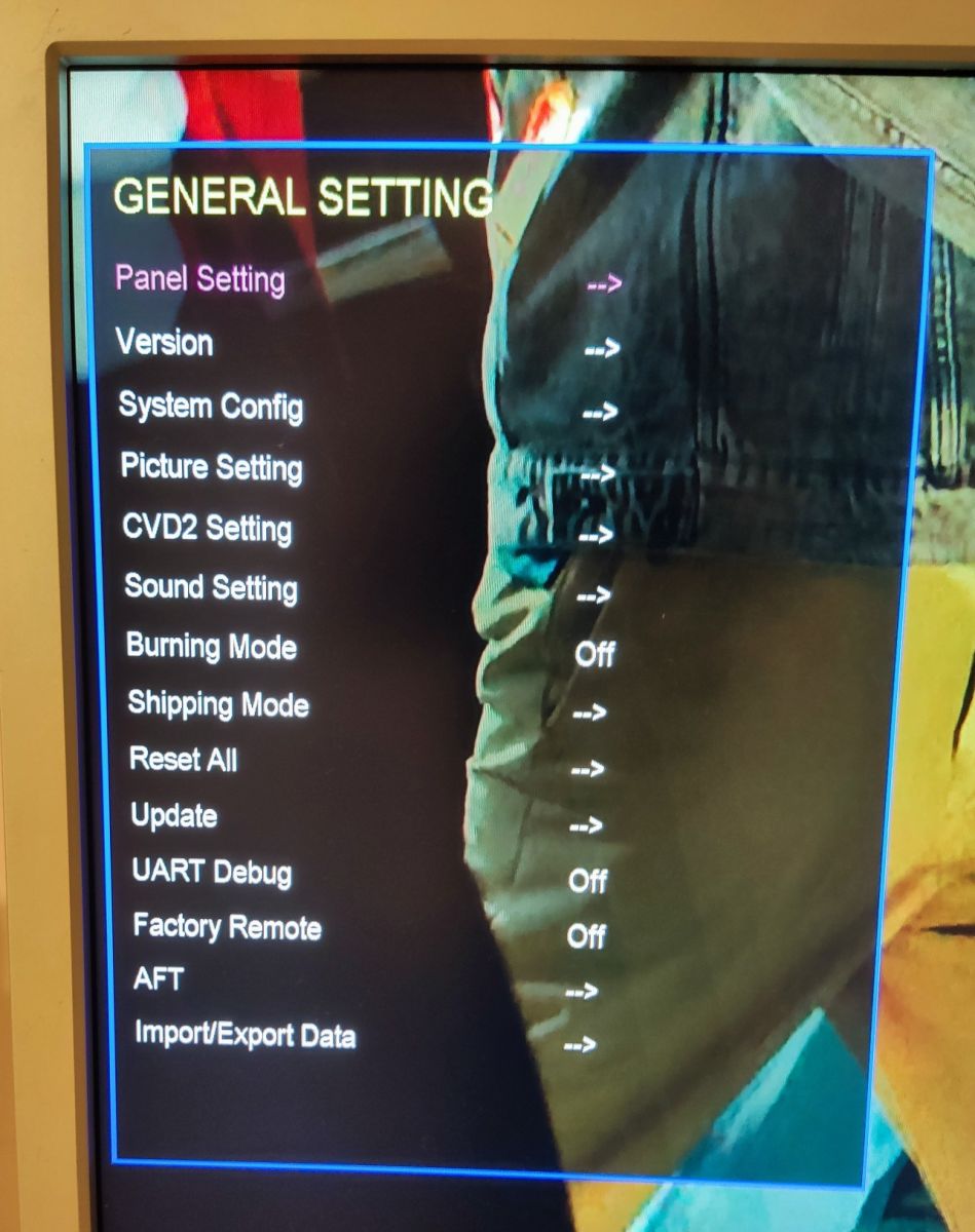

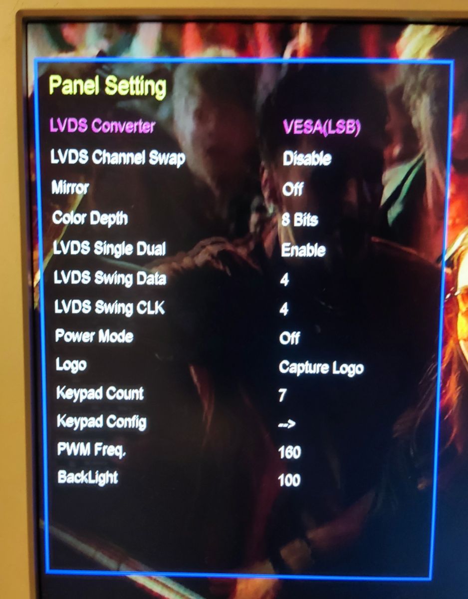

    cefaloid napisał:
    W menu serwisowym modułu można powyłączać niechciane funkcje i jest ok.

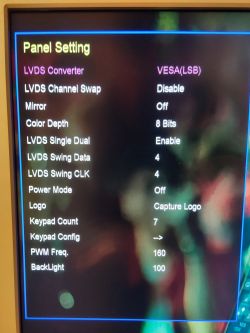

    W menu serwisowym TV tyle że serii B z tego co pamiętam także wyłączyłem sobie niektóre wejścia aby było mniej przewijania. Tylko nie wiem czy wejście TV się wtedy dało, nie pamiętam....
    Napisz coś więcej o tym module który zamontowałeś. Jakiś link? Bo mnie zainteresowałeś.

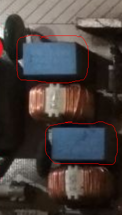

    Wbrew pozorom sprawa nie jest tak prosta, na jaką wygląda.
    Z racji wiekowego sprzętu jak najbardziej zasadne jest zajęcie się kondensatorami filtra przeciwzakłóceniowego, a co jest pomijane przez wielu naprawiających.
    Kondensatory te ulegają degradacji, a filtr przestaje skutecznie filtrować zakłócenia następnie przenoszone do sieci zasilającej.
    Efektem końcowym jest zaszumiony bądź nawet w ogóle niemożliwy odbiór radia, a także różnego typu zakłócenia działania innych urządzeń zasilanych sieciowo.

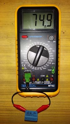

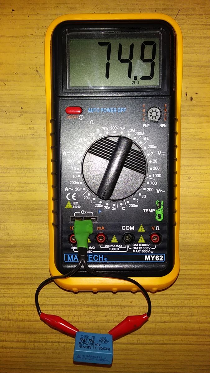

    Oto przykład z mej praktyki, naprawa z zeszłego tygodnia i to sprzętu zaledwie kilkuletniego.
    Multimetr Mastech MY62 mierzący kondensator.
    Z pierwotnej pojemności 470nF zostało jedynie około 75nF.
    Miałeś fizycznie taką sytuację z radiem przez te kondensatory?

    Jeśli już to mogą być zakłócenia na AM. Tutaj są przecież jeszcze dławiki przeciwzakłóceniowe, nie tylko kondensatory są odpowiedzialne za filtrację.
    Ale fakt, te kondensatory czasem nadają się do wymiany. W każdym razie warto sprawdzić. Miałem w jakimś monitorze Dell podobny kondensator gdzie z 220nF było 50nF. Ale mam też cały worek takich kondensatorów z odlutu w pełni sprawnych ;)
    Tak, choć nie spłycajmy tematu do samych kondensatorów filtra przeciwzakłóceniowego.
    Decydująca jest kwestia zastosowanych układów podświetlenia ekranu zbudowanych na świetlówkach.
    Po kilku latach eksploatacji nie są niczym niezwykłym zakłócenia.
    Dodatkowo w przypadku np. wyświetlaczy innych urządzeń RTV zasilanych z tego samego gniazdka sieciowego można zaobserwować różnego typu miganie i śnieżenie.
    W telewizorach mających podświetlenie ledowe tenże mankament występuje w znikomym stopniu.
    Zapewne nie tych omawianych, typu X2.
    Pozostałe rodzaje jak najbardziej mają niesamowicie długą żywotność.
