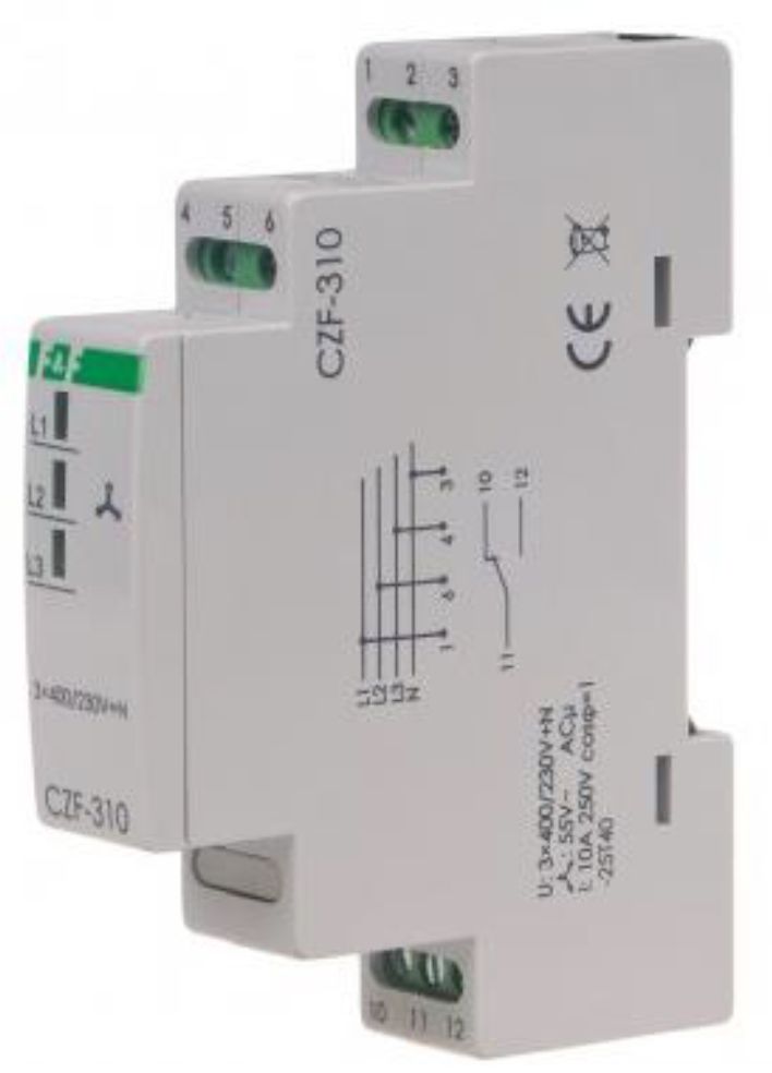

Kolejną cechą różnicującą przekaźniki kontroli faz to sposób ich montażu. Większość z nich wyposażona jest w zaczep do montażu na szynie TH-35 [Rysunek 1]. Jednak występują też wersje, umożliwiające montaż bezpośrednio do podłoża [Rysunek 2] np. podstawowa wersja czujnika zaniku faz CZF.

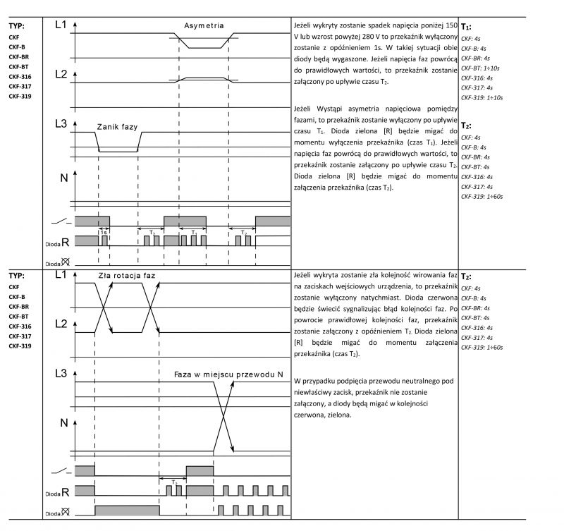

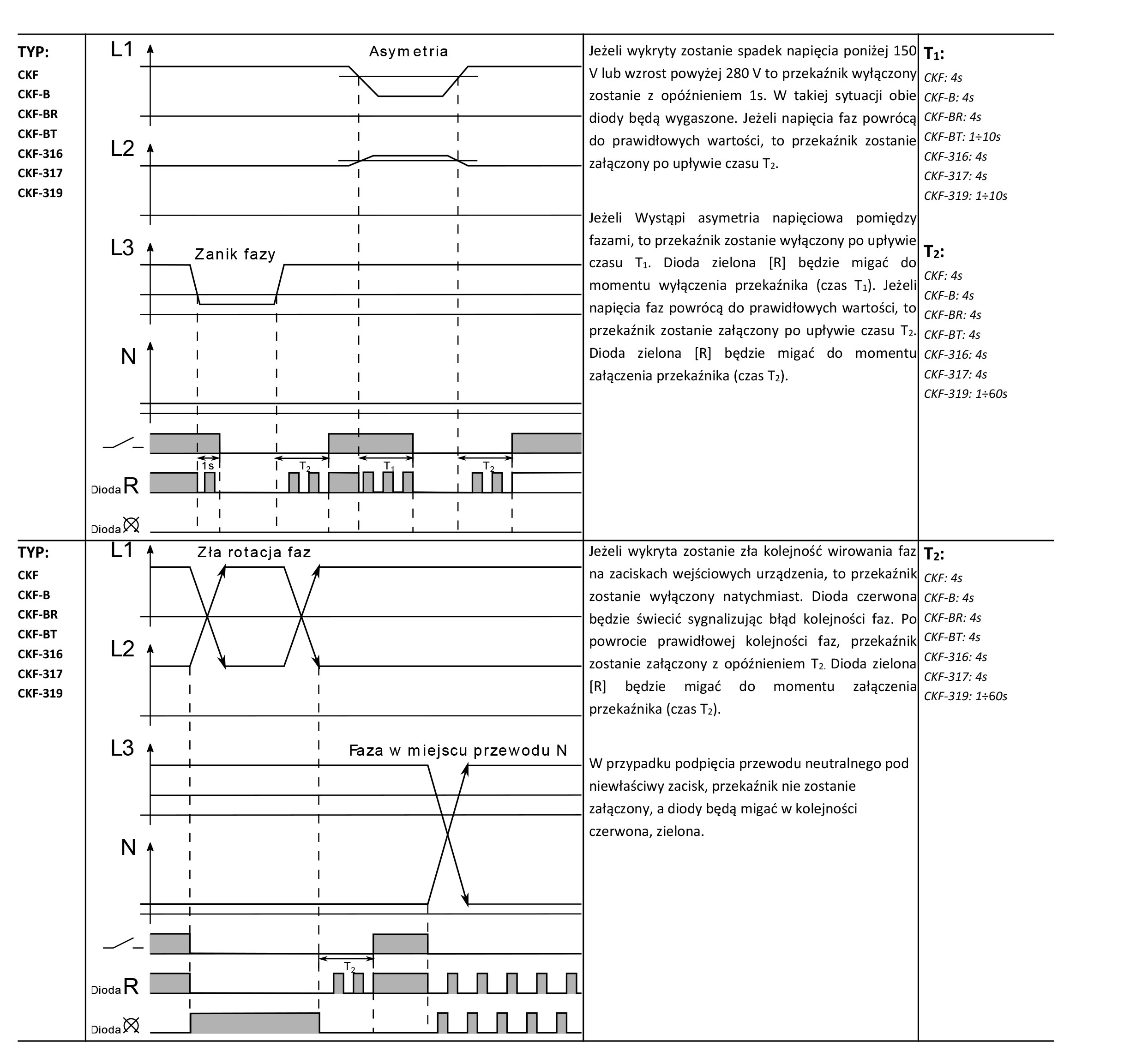

W Tabeli 1 znajduje się opis pracy na przykładzie czujników kolejności i zaniku faz. Przedstawione tam są wszystkie przypadki przed jakimi zabezpiecza nas układ. W lewej części tabeli podany mamy typ urządzenia dla którego obowiązuje ten opis. W prawej części podane są czasy dla różnych urządzeń. Jak widać, różne wersje mają różne możliwości nastaw czasu co pozwala w optymalny sposób dopasować rozwiązanie do naszych potrzeb. W pierwszej części tabeli opisany mamy przypadek zaniku lub asymetrii faz, w drugiej części przedstawiona jest sytuacji w której mamy zamienioną kolejność faz na wejściu przekaźnika oraz sytuację w której przewód neutralny podpięty został do nieprawidłowego zacisku.
