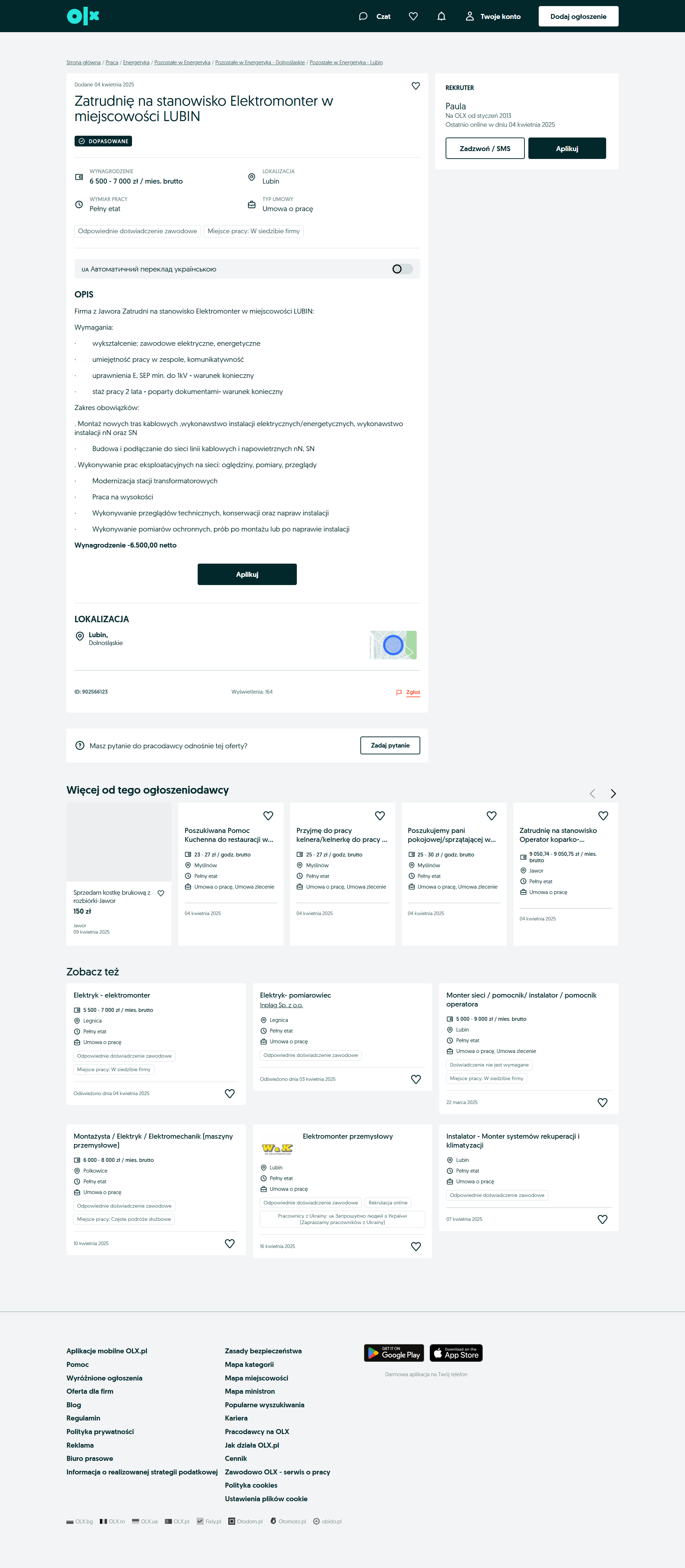

    kshyhoo67 napisał:
    Jeżeli kable są opisane, do dla kumatego elektryka dzień wystarczy, żeby ogarnąć. Jeżeli kable nie są opisane, to trzeba będzie poświęcić trochę czasu na rozkumanie...
    "Kumaty elektryk" to 35 zł/godzinę. Poszukaj sobie w praca OLX.
    Jak opisane, to wystarczy elektrykowi dniówka 500 zł z podatkami, ZUSami. Jak nieopisane to dwie dniówki, czyli 1000 zł.
    Do tego Narzędzia z LIdla za 1000 zł. Drogo nie będzie.

    Upierz napisał:
    Ale ty żartujesz teraz, że ktoś kumaty przyjdzie do tego za 35zł/h?
    Ja nie żartuję, ja przeczytałem oferty pracy dla elektryków na OLX.
    Upierz napisał:
    Choć wątpię aby ktoś kumaty za tyle chciał pracować.
    Przecież praca tu jest prosta - idziesz na jeden koniec kabelka i w skrzynce popiskujesz wszystkie po kolei. Potem następny kabelek. Najlepiej wytłumaczy Ci to właściciel firmy, jak pójdziesz po podwyżkę.
    vodiczka napisał:
    Wrzuciłem mu ten temat i zapytałem pół żartem, pół serio czy podjąłby się takiej roboty.
    I chciałby co najmniej 10.000? Pensja miesięczna dla pracownika-elektryka, a wymaga, żeby było zrobione w maksymalnie dwa dni?
    Ogłoszenie o pracę dla elektromontera w Lubinie na portalu OLX. Oferta pracy dla elektryka pomiarowca do Niemiec z wymaganym komunikatywnym językiem niemieckim, widoczna strona ogłoszenia na OLX. Ogłoszenie o pracę dla elektryka-elektromontera na stronie OLX z ofertą wynagrodzenia i wymaganiami.
