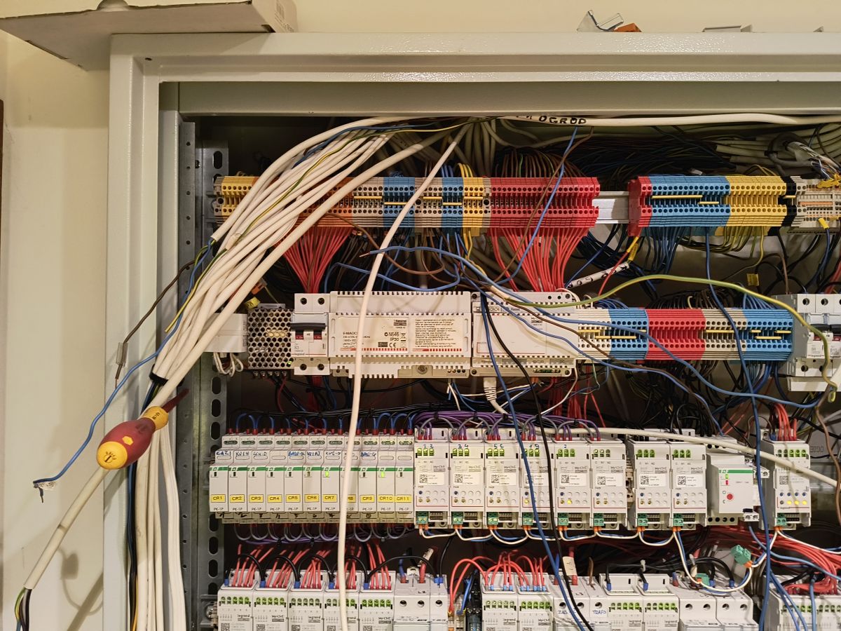

    Nie wiem czy poniższy tekst to pytanie, prośba o pomoc czy przestroga... Pewne jest to, że z pewnością warto to zobaczyć.
    Mój znajomy tak między 10 a 15 lat temu wybudował sobie nowoczesny dom, w którym oczywiście nie zabrakło miejsca na nowoczesne rozwiązania.
    Sterowane elektronicznie: drzwi, żaluzje, ogrzewanie, "podążające" za domownikiem światła, podążający dźwięk itp...
    No zwykły raj na ziemi z drobnym wyjątkiem polegającym na tym, że to wszystko nigdy nie zadziałało tak jak należy.
    Pomijając sprawy sądowe z pierwotnym wykonawcą usługi ostatecznie chłop został się z tym wszystkim sam i na dzień dzisiejszy prezentuje się to tak wspaniale jak na załączonych poniżej obrazkach. Gdyby ktoś naiwnie zapytał o jakieś schematy czy dokumentacje to odpowiadam, że nie było i nie ma. W sumie jedyna informacja techniczna to to, że wszystko bazuje na rozwiązaniach Legranda oraz to, że do każdego punktu podobno jest osobny przewód a dom jest naprawdę duży i tych punktów naprawdę jest bardzo dużo. Oczywiście do awarii czy na potrzeby wprowadzania zmian pojawiali się kolejni fachowcy i rozwijali tego stwora przez kolejne lata, przypuszczam, że każdy na swój sposób. Jeden nawet coś z tego rozumiał ale też już uciekł.

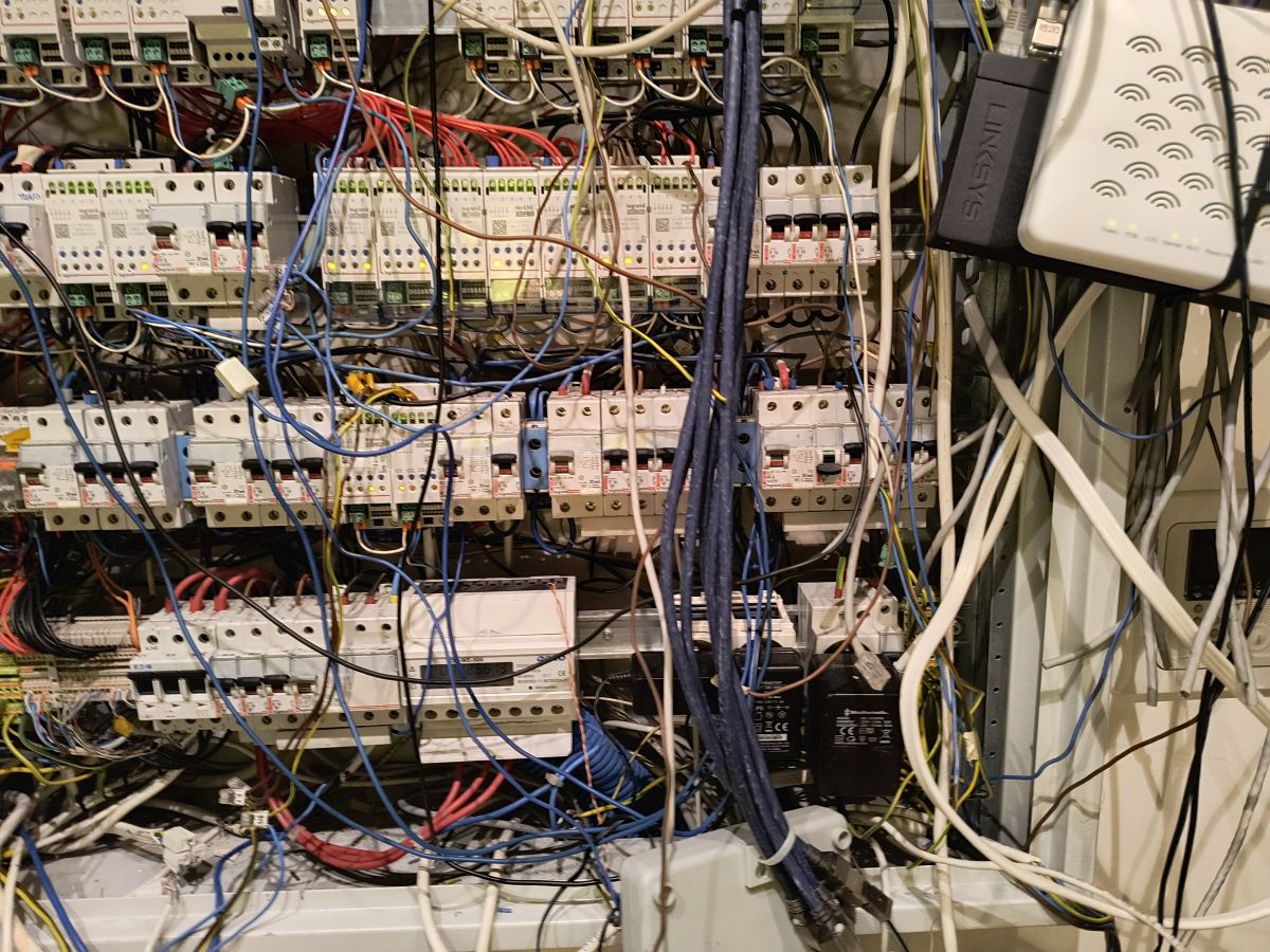

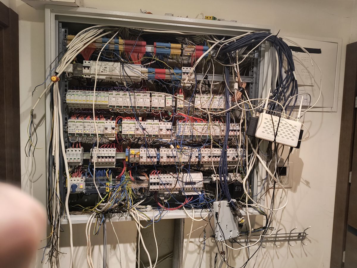

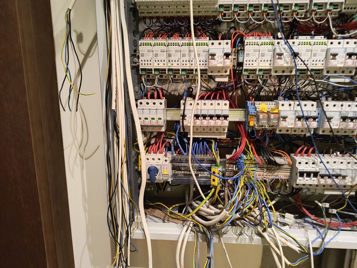

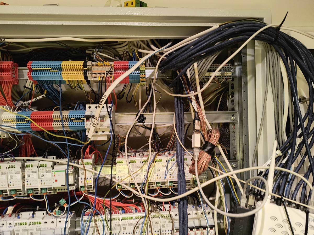

    Rozdzielnica elektryczna z chaotycznie poprowadzonymi przewodami. Złożona rozdzielnica elektryczna pełna przewodów i komponentów. Skomplikowana instalacja elektryczna z licznymi przewodami i urządzeniami. Przeplątane kable w rozdzielnicy elektrycznej. Widok na szafkę elektryczną w nowoczesnym domu z dużą ilością kabli i przewodów.
    Nie jestem elektrykiem ani też nigdy nie instalowałem "SmartHome" ale intuicja mi podpowiada, że nie tak to powinno wyglądać.
    Zaprezentowana rozdzielnica jest na parterze a dodam, że jest jeszcze druga nieco mniejsza ale podobna do tej i znajduje się na strychu. Nie wiem co więcej o tym napisać.
    Jak myślicie da się coś z czymś takim jeszcze zrobić?
    Czy pozostaje tylko demontaż, ponowne przeszukiwanie wszystkich kabli a finalnie zaprojektowanie i wykonanie sterowania od nowa?

    Da się zrobić wszystko, na początek spis z natury.

    Początkowy zamysł może i dobry. Tylko brakło wykończenia. Potem pojawili się inni i tam już nikt nie bawił się w estetykę, byle coś działało.
    Da się to zrobić dobrze i ładnie. Niestety wymaga wielu godzin pracy. I to pracy nie elektryka od instalacji w zwykłych mieszkaniach, tylko kogoś w jakimś pojęciem o sterowaniach tudzież automatyce. A najważniejsze o dużym samozaparciu. Jak się można spodziewać, tanio nie będzie.

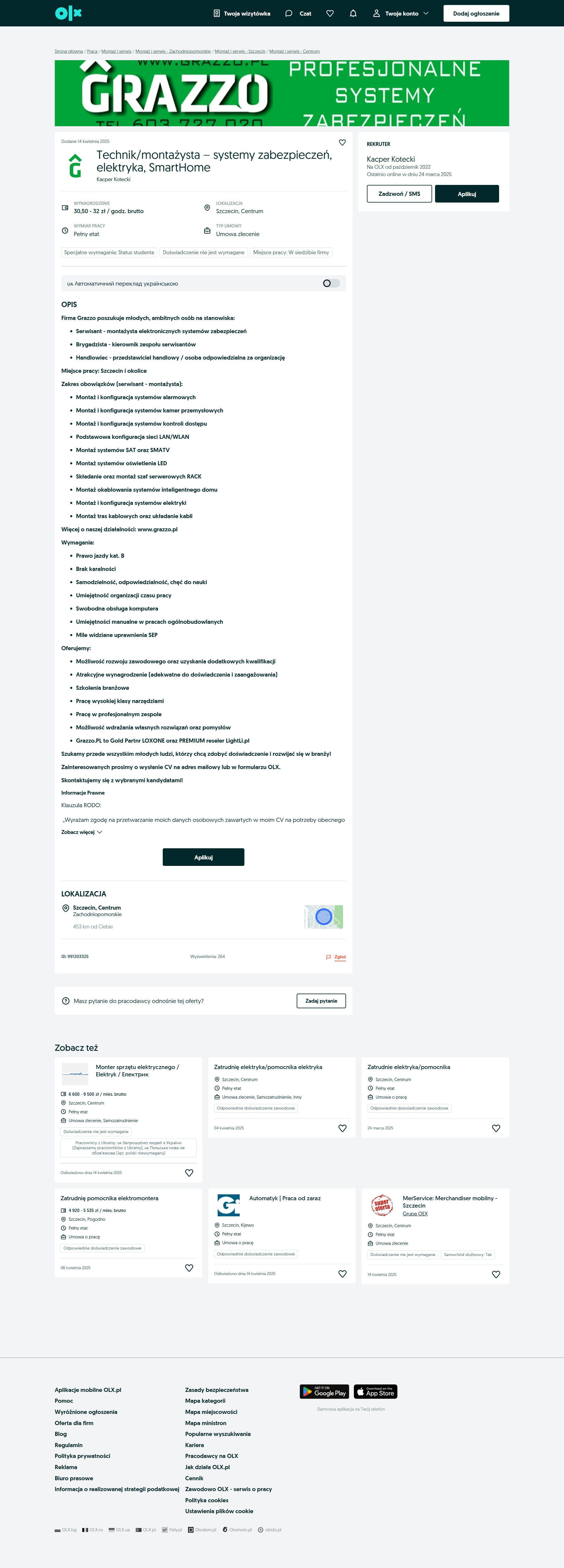

    Wystarczy poszukać ofert pracy na olx. Cena usługi wcale nie świadczy o tym, że przyjdzie fizycznie z jakimś pojęciem o sterowaniach tudzież automatyce. Może być to równie dobrze trzeci podwykonawca handlowca. Pooglądaj sobie filmy o smarthołm YT i zobacz, że to nie jest trudne. Jedna z firm nawet w reklamach skierowanych do instalatorów twierdziła, że po dwugodzinnym szkoleniu online jesteś specjalistą w ich systemie.
    Ogłoszenie o pracy dla technika/montażysty systemów zabezpieczeń, elektryki i SmartHome.
    Oferta pracy dla elektryka-elektromontera na OLX w Legnicy

    Wygląda, jakby ten system został zaimplementowany kablami zamiast w programie na jakiś sterownik.
    Dobre jest to, że jest pełne okablowanie i tego nie ma co ruszać.
    To wszystko jest do ogarnięcia, ale pewnie najpierw trzeba stworzyć dokumentację żeby uzyskać obraz całości i spisać wymagania właściciela, zostawiając pole do przyszłych zmian.

    Dokumantacja to podstawa, makaron jest do ogarnięcie, fizyczne połączenia a potem ogarnąć logikę działania całości.

    Dlatego w głównym poście pytałem czy rozsądnie rzecz ujmując nie lepiej wszystko odpiąć, przemierzyć ponownie okablowanie i pospinać w całość od "0" z nowymi założeniami. Być może na innych sterownikach. Generalnie na czymś co dobrze zna osoba która będzie to robić.
    Dla ułatwienia załóżmy, że bajzel jest w tym okrutny. Zatem powstaje pytanie, rozsądniej rozmontować i poskładać "na nowo" czy próbować poznać tajemnice pajęczej groty i naprawiać?
    Choć prąd i instalacje elektryczne nie sa mi całkiem obce to mnie osobiście ilość tych drutów i obecny stan instalacji zwyczajnie przeraża. Osobiście nie widzę sensownej metody ogarnięcia tego wszystkiego.
    Nie mam jednak pojęcia jak takie instalacje wyglądają gdzieś indziej więc być może moja krytyczna ocena tego wdrożenia jest przesadzona i wynika to zwyczajnie z braku wiedzy z tej dziedziny.
    Robiłem jednak swoją domową instalację i jakoś na dobry początek oddzieliłem Ethernet od zasilania i instalacji alarmowej. Tu mamy wszystko w jednej wiązce kilkuset kabli.
    To już tak czysto teoretycznie i statystycznie. Pytanie do osób co mają o takich systemach pojęcie.
    Gdybyście stanęli przed taką szafą to co byście zrobili lub powiedzieli klientowi
    a) Panie, ja stąd uciekam.
    b) Panie, to się da naprawić ale żeby zrobić Panu wycenę to muszę tu najpierw posiedzieć X dni i ta diagnoza będzie kosztowała Y zł.
    c) Panie najlepiej to wszystko rozłączyć zrobić plan, pomiary i poskładać na nowo na sterownikach firmy "XXX", "YYY" bo są lepsze / nowocześniejsze itd...
    d) Panie, uciekaj Pan stąd jak najszybciej.

    Ja bym to podzielił na etapy.
    Najpierw spisać, co klient chce.
    Dalej - co działa prawidłowo, co działa średnio prawidłowo i co nie działa. Na pewno część rzeczy działa prawidłowo i tego ruszać by nie trzeba.
    Dalej - kabloteka i naniesienie jej na plan domu, ale tu pewnie dwie osoby potrzebne z szukajką (a może i trzy). Część kabli i urządzeń ma coś tam nabazgrane.
    Z tymi danymi, można usiąść i obmyślić plan.

    Z tej listy odpowiedzi jeśli chodzi o proaktywność to najsensowniejsza jest odp. B.
    Patrząc na tę rozdzielnicę widać jakiś pierwotny zamysł w postaci ładnie poukładanych przewodów na warstwie pierwszej. Widać też dobrze poukładane moduły, które coś tam robią. I to byłby punkt odniesienia - sprawdzenie co to za komponenty i do czego są podłączone.
    Natomiast ta pajęczyna to prawie na pewno jest próbą implementacji nowych pomysłów właściciela albo tych, których nie przewidziano w pierwotnym zamyśle.
    Dzisiaj smart home to lekkie i tanie systemy, łatwe do rozbudowy. To tutaj to jest solidny ale drogi i ciężki projekt, nieprzystosowany do rozbudowy - Smart Rozdzielnica Legrand, obecnie mają zaledwie 15 komponentów do tego systemu, chyba się nie przyjął.
    Ja sam na pewno bym nie uciekł od tego widoku bo miałbym jednak przeczucia, że pod tą pajęczyną, korzystając z części pierwotnego zamysłu, można sporo zdziałać.

    Kilka miesięcy temu serwisowałem podobną instalację. Wykonawca niestety nie żyje, dom ma 20 lat.
    Cała automatyka stoi na przekaźnikach i diodach - sterowania grupowe. Kilometry przewodów, spora szafa w garażu i naprawdę wielka na poddaszu. Z biegiem czasu do przekaźników zostały dołożone moduły F&F żeby całością sterować po aplikacji.
    Jak coś takiego ogarnąć? 2 dni latania z kartką, długopisem, miernikiem i latarką. Rozrysowałem sobie schemat tego co było widoczne, pomijając rozklejanie owiniętych taśmą izolacyjną przekaźników. Trzeba sporo samozaparcia i czasu ale DA SIĘ! Takie instalacje zbudowane "na piechotę" są proste, ale złożone. W moim przypadku najgorsze było niechlujne wykonanie - taśma izolacyjna, kostki i praktycznie zero opisów na przewodach. Patrząc na zdjęcia załączone do posto stwierdzam że nie jest tak źle (ja miałem gorzej :-P ) i na pewno temat jest do wyprostowania.

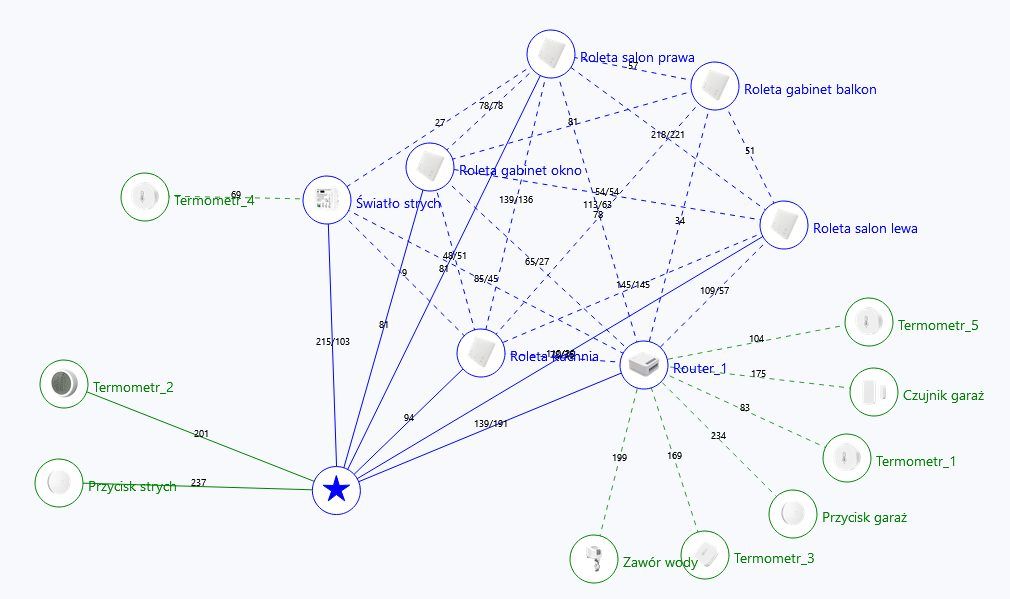

    dj_volt napisał:
    Alternatywnie rozważyłbym zastosowanie gotowych, dostępnych modułów z ESP8266 i przekaźnikami i wykonanie modernizacji - zamiast "sztywnej konfiguracji" można migrować do systemu zbudowanego z klocków - moduły wejść i wyjść (przekaźnik lub triak/tyrystor) oraz oprogramowania - Domoticz, Home Assistant czy coś podobnego.
    Sugerowałbym właśnie takie podejście, ale nie na ESP8266 i WiFi lecz na Zigbee. Oto sieć, w której jest dopiero 1/3 urządzeń:
    Schemat połączeń sieci Zigbee, przedstawiający relacje między różnymi urządzeniami domowymi, takimi jak rolety, termometry, przyciski i router.

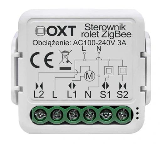

    Właśnie montowałem sterowniki rolet. Większość układów posiada specjalną ramkę umożliwiającą montaż na szynie DIN:
    Sterownik rolet ZigBee marki OXT z oznaczeniami wejść i schematem podłączenia na obudowie.
    Inne podejście to kablowe (oparte o Ethernet) układy sterowania . Jeden taki prezentowałem: Link
    Do tego oczywiście Home Assistant.

    Moim zdaniem, wszystko zależy od tego, ile Twój znajomy chce wydać pieniędzy na uporządkowanie tego. Legrand to nie małe pieniądze i zważywszy na rozbudowany układ, wydał trochę pieniędzy na to. Pytanie, dlaczego każdy wykonawca ucieka? mam swoje przypuszczenia, ale nie wnikam.
    Generalnie, do zrobienia jest każda robota, ale im większy syf do ogarnięcia, tym więcej czasu potrzeba a co za tym idzie, większe pieniądze trzeba wydać. Pytanie, ile Twój znajomy chce/może wydać ;)
    Ja wszelkie roboty w domu robię sam, nie dlaczego, że nie stać mnie na fachowców, ale w swoim długim już życiu nie spotkałem fachowca, któremu mógłbym wystarczająco zaufać. Być może wynika to z mojego podejścia, bo jestem wymagający ale gdy pracowałem, to dawałem z siebie wszystko, bo uważałem, że to jest uczciwe podejście.
    Co to problemu Twojego znajomego: nie polecam zabierać się do tego bez znajomości elektryki. Można narobić więcej szkód. Generalnie, zwyczajowo robi się tak:
    1. dokumentacja fotograficzna - wykonuje się zdjęcia wszystkich obwodów, które się "robi".
    2. rozpoznanie obwodów - trzeba sprawdzić i opisać wszystkie przewody wchodzące do rozdzielni. Są na to sposoby, z reguły odpina się przewody, mierzy napięcia itp. Jeżeli to jest obwód świateł, można włączyć wszystkie i odpinając przewody, wyselekcjonować obwód. Zazwyczaj przewody są pogrupowane piętrami/pomieszczeniami, to zawęża obszar poszukiwać nierozpoznanych/nieopisanych przewodów.
    . rozpoznanie urządzeń - trzeba wiedzieć, co dane urządzenia robią. Widać listwy zaciskowe, zasilacze, przekaźniki bistabilne (do świateł zapewne), widzę sporo Legrand Bticino SCS Smart Home Module LG-003844 - przekaźniki scenariuszy KNX
    3. pogrupowanie obwodów
    4. ponowny montaż
    5. testowanie i modlitwa, żeby działało ;)
    PS. elektryka i alarm w jednej skrzynce to bardzo zły pomysł...
