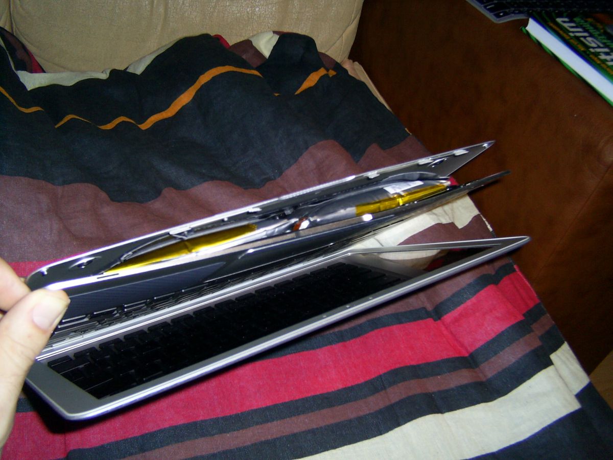

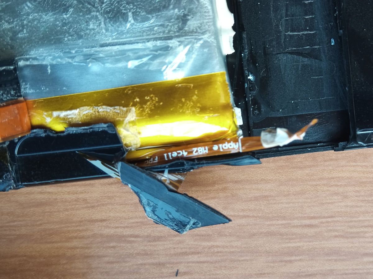

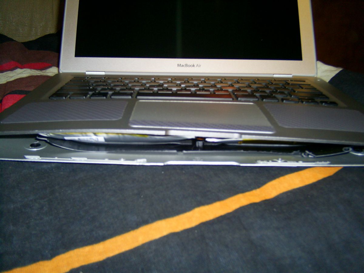

    Około roku 2010, próbując spakować macbooka do plecaka okazało się, że wygląda tak.
    Zbliżenie na MacBooka Air z wypchanym spodem obudowy przez spuchniętą baterię MacBook Air z wybrzuszoną obudową z powodu spuchniętej baterii
    Pominę słowa, jakimi wtedy na zareagowałem, bo jeszcze zarobię jakieś ostrzeżenie no i na tak zacnym forum technicznym nie wypada ;) Ale pewnie wszyscy się domyślają...
    Na szczęście po rozkręceniu i zdemontowaniu baterii komputer zachował kształt, nawet klawiatura działała poprawnie, na co początkowo się nie zapowiadało. To mnie chyba najbardziej zaskoczyło…
    Niestety z tamtego czasu nie zachowałem więcej zdjęć. Zamówiłem wtedy nową baterię z alliexpress, kosztowała ok. 400zł i po jej wymianie komputer służył jeszcze kilkanaście lat. Następnie sytuacja się powtórzyła, nie w takim stopniu, ale dało się odczuć lekkie wybrzuszenie od dołu, więc wtedy baterię wymontowałem, a komputer został odłożony na półkę.
    Ta druga bateria z tego co pamiętam została wymieniona na kwiatka w akcji zbiórki elektrośmieci w jednym z marketów budowlanych. Sekcji podlega pierwsza bateria - montowana fabrycznie.

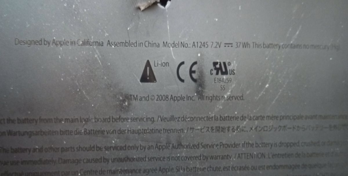

    Dokładny model i oznaczenie:
    Zbliżenie na obudowę baterii Apple A1245 z widocznymi oznaczeniami i uszkodzeniem

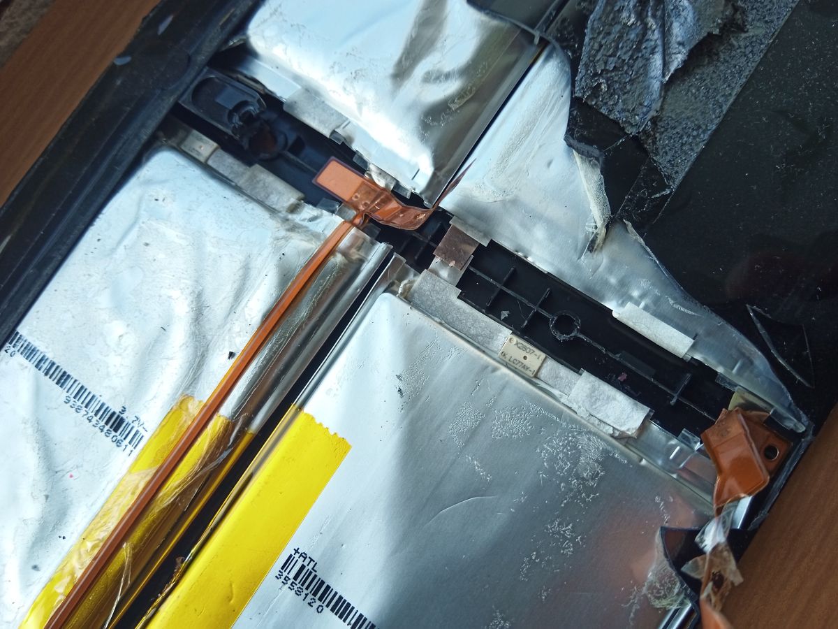

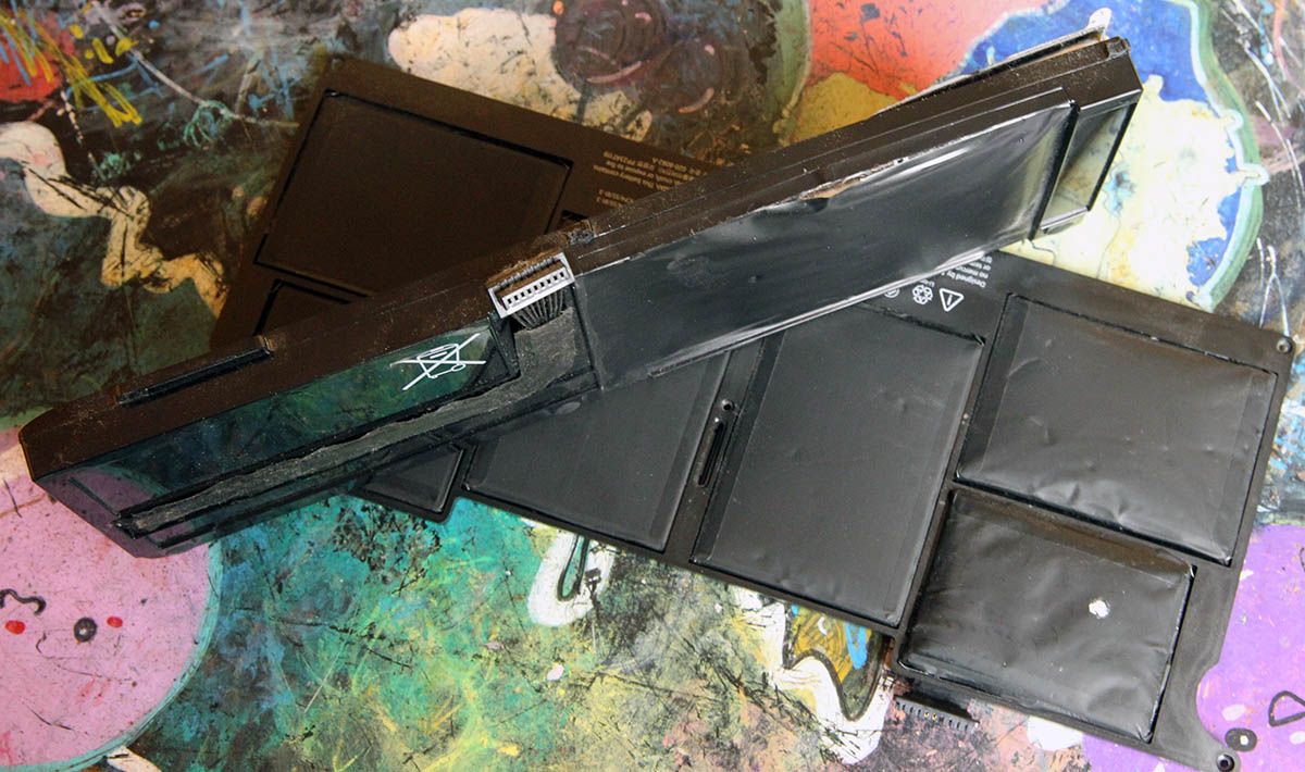

    Widok po odklejeniu pierwszej warstwy folii - właściwie odpadła sama.
    Zdemontowana bateria MacBooka Air A1237 z odsłoniętymi ogniwami i taśmami flex PCB

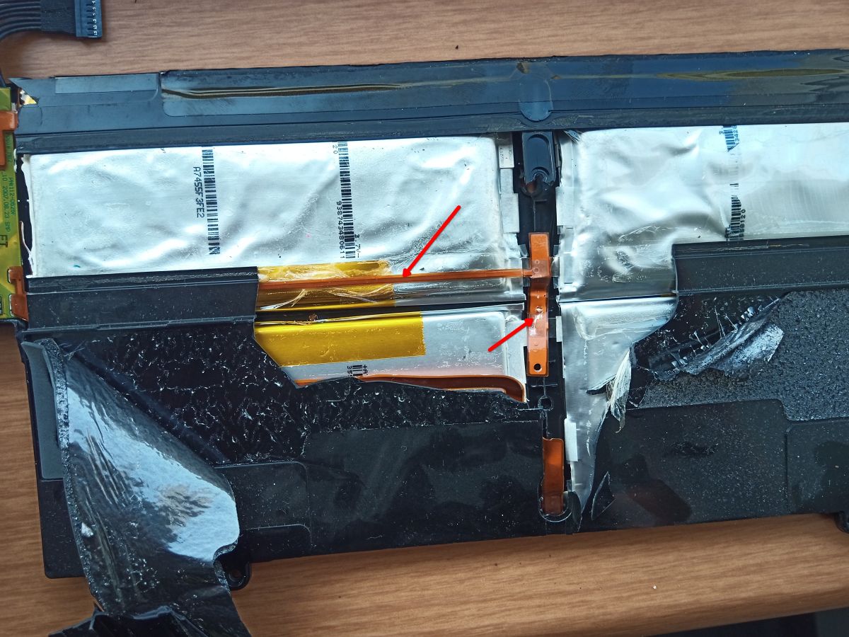

    Po zerwaniu całego plastiku z góry, możemy zobaczyć, że bateria składa się z 4 płaskich ogniw, połączonych za pomocą zgrzewanych taśm. Taśmy te są wykonane jako dwustronnne flex PCB.
    Zbliżenie na taśmę flex i zgrzewane połączenia ogniw baterii litowo-polimerowej
    Te cieńsze służą chyba do pomiaru napięcia na poszczególnych ogniwach.
    Ogniwa wewnątrz napuchły, ale po czasie "powietrze z nich zeszło". Na szczęście nie było żadnych dodatkowych efektów - dymu czy ognia, ale specyficzny zapach jest wyczuwalny do tej pory…
    Zbliżenie na uszkodzoną baterię MacBooka Air A1237 z widocznymi ogniwami i taśmami flex PCB.
    U góry jest jedna dodatkowa taśma tego typu, myślałem, że będzie doprowadzony do jakiegoś sensora temperatury, ale nie znalazłem nic takiego, być może jest gdzieś ukryty.
    Zbliżenie na uszkodzoną baterię MacBooka Air z odkrytą taśmą flex PCB
    Nie rozerwałem baterii całkowicie, nie rozbierałem też samych ogniw, ponieważ i tak cały czas unosił się specyficzny zapach i po oględzinach poszła do odpowiedniego pojemnika na odpady.

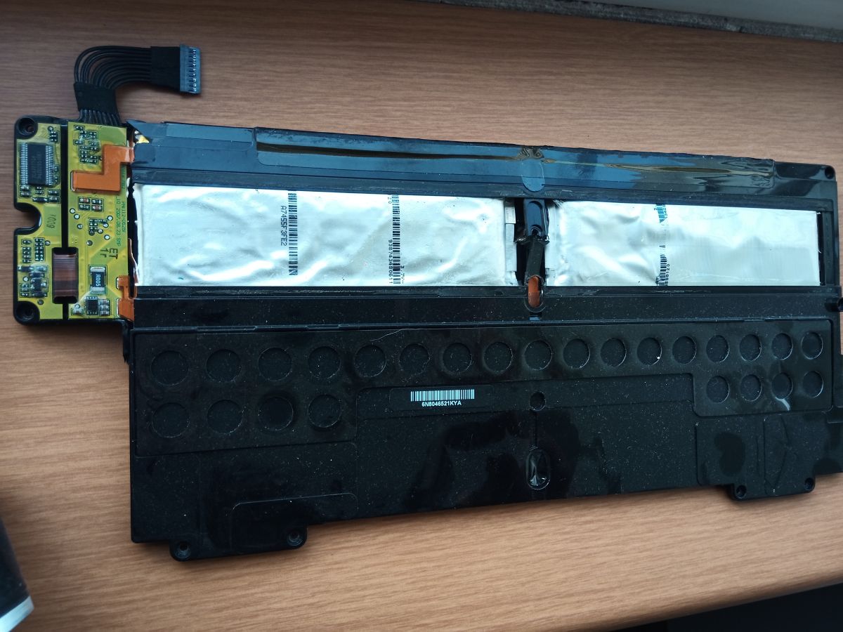

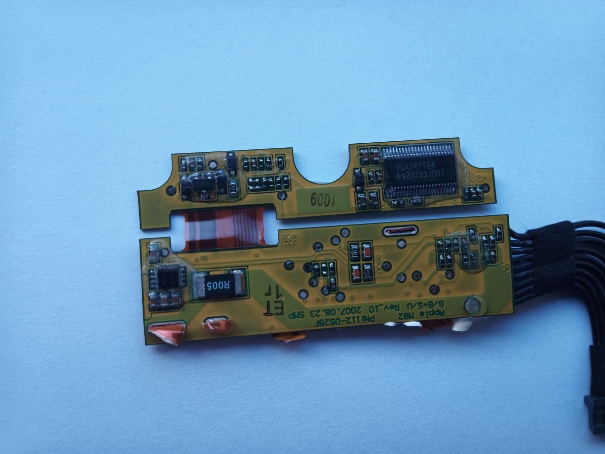

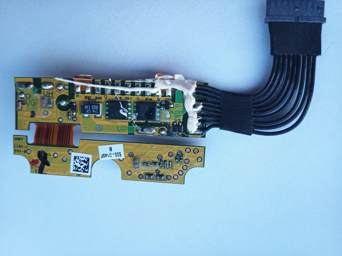

    Wyłuskałem jeszcze tylko płytkę, aby zobaczyć co się na niej znajduję.
    Płytka elektroniczna baterii z taśmą przewodów i oznaczeniami komponentów

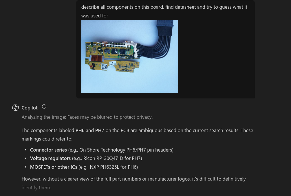

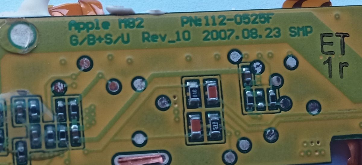

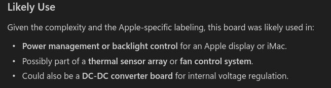

    Postanowiłem przetestować też w tej roli AI - tym razem Copilot bez logowania, otwarty bezpośrednio w przeglądarce.
    Zbliżenie na płytkę PCB z oznaczeniami Apple M82 oraz datą 2007.08.23Płytka elektroniczna układu zarządzania baterią z oznaczeniami bq20z951DBT i R005
    Niestety w pierwszym podejściu poległ
    Płytka PCB z taśmą flex i komponentami elektronicznymi, widok z góry

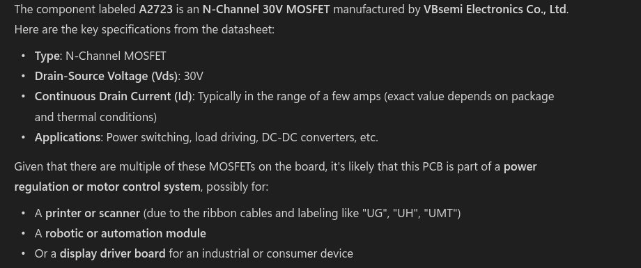

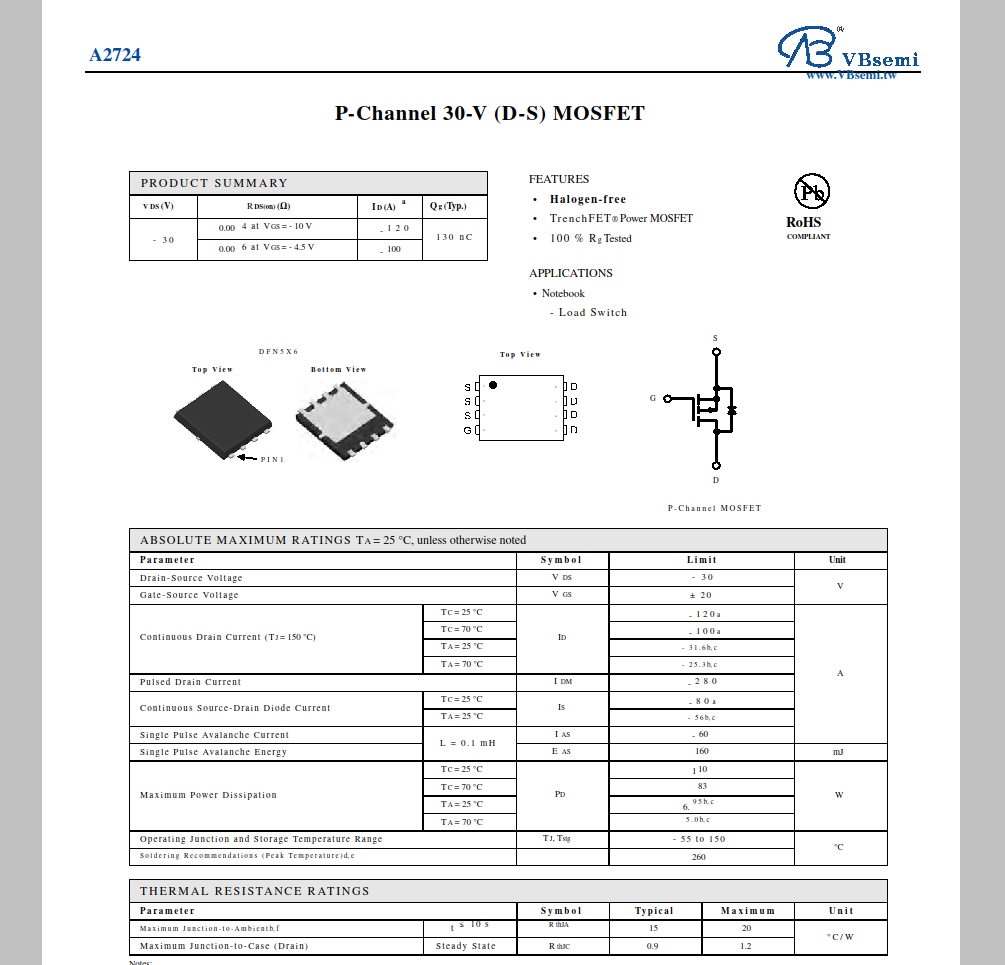

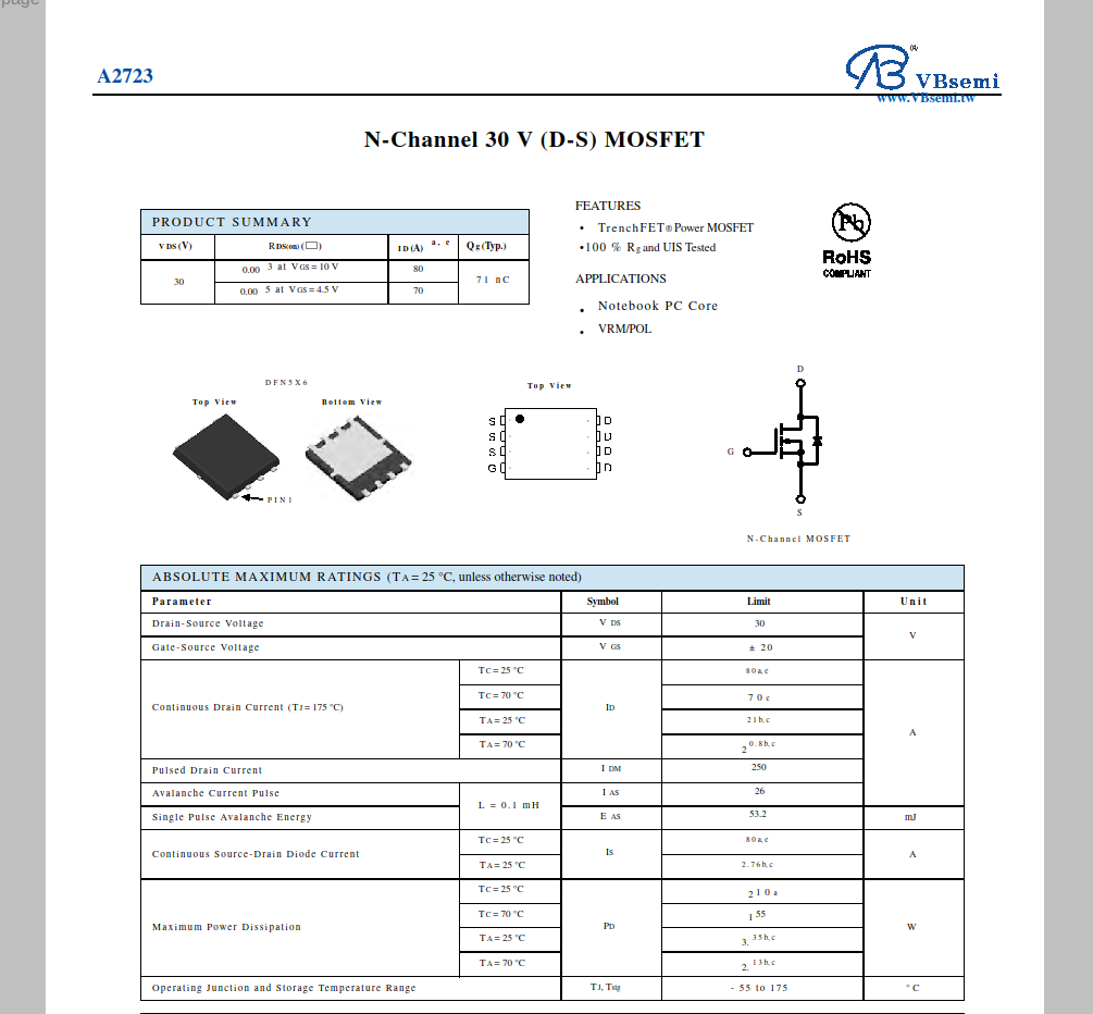

    Oznaczenie mosfetów musiałem odczytać sam, po podpowiedzeniu podał nawet poprawne linki do not katalogowych:
    Zrzut ekranu z opisem tranzystora MOSFET A2723 i jego parametrów technicznych.
    Karta katalogowa tranzystora P-Channel MOSFET A2724 firmy VBsemi Karta katalogowa MOSFET A2723 firmy VBsemi z danymi technicznymi

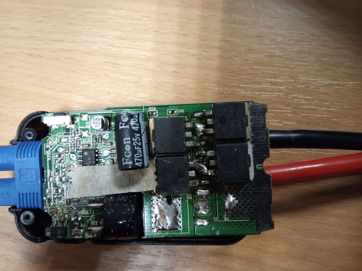

    Będą one więc pracować w układzie podobnym jak poniżej, który był też w myjce, której mało elektroniczną naprawę opisywałem tutaj:
    Schemat obwodu zabezpieczającego akumulator z dwoma tranzystorami MOSFET 8205A.

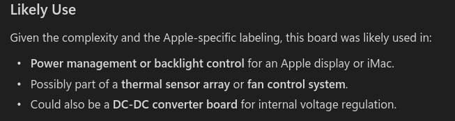

    Później szedł już w dobrym kierunku, ale nie był w stanie dokładnie określić do czego służy płytka.
    Zbliżenie na płytkę elektroniczną z układu baterii MacBooka Air z widocznymi oznaczeniami.
    Mam wrażenie, że w takich zadaniach najlepiej radzi sobie aplikacja mobilna Chat GPT - kilka razy po bezpośrednim zrobieniu zdjęcia był w stanie sensownie podpowiedzieć czy nawet znaleźć schemat.
    Lista możliwych zastosowań płytki Apple według opisu systemowego

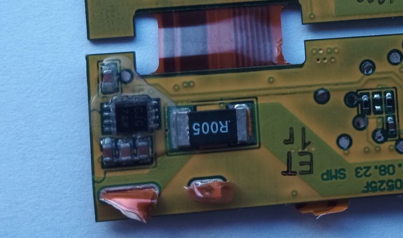

    Mały układ o oznaczenie CJG7 AW - datasheeta nie udało mi się odnaleźć, podejrzewam, że to układ służący do pomiaru prądu, obok widoczny jest bocznik no i największy - prawdopodobnie mikrokontroler odpowiedzialny za nadzór baterii i komunikacje z płytą główną przez I2C (smbus). Oznaczenie układu uC niestety nie daję żadnych efektów w żadnej z wyszukiwarek ani AI.
    Zbliżenie na płytkę PCB z oznaczeniami CJG7 i R005 z baterii MacBooka Air A1237
    Płytkę póki co sobie zostawiłem, w próbę komunikacji raczej się nie będę bawił, ale spróbuję od niej odlutować układy.
    Nigdy chyba nie próbowałem lutowania flexPCB, do tego niektóre układy są pokryte lakierem. Mosfety wyglądają na sprawne (zrobilem szybki pomiar jeszcze przed wylutem), więc jeżeli uda się je odlutować to może jeszcze się do czegoś przydadzą...

    Poniżej analiza tej samej płytki od GPT-5 thinking (myślał przez dobre 10minut)
    Here’s what I can read from the board (I rotated and zoomed your photo):
    What’s on the PCB
    • Harness + connector (top-left) – 9–10 black wires potted with white RTV. The silk nearby says P-, ALERT1, SMB, SCL → that screams Smart-Battery SMBus (SDA/SCL + SMBALERT#) plus pack negative. (SMBus + ALERT are standard on smart battery packs.  )
    • Two SOIC-8 power devices (center column) – both laser-marked A2733. That matches μPA2733GR / A2733 P-channel MOSFETs, 30 V used for high-side pack switching. Typical RDS(on) ≈ 38 mΩ. In smart packs they’re used back-to-back for charge/discharge protection.
    • Metal shunt resistor (right of those MOSFETs) – the long silver “slug” with wide terminals is a low-ohm current-sense resistor for coulomb counting / over-current detection (typ. 5–20 mΩ in SMBus gauges).
    • SMD fuse (below the MOSFETs) – black block laser-marked 7A SF 10 (and a small boxed “SC”). Form factor and printing match a 2410 SMD fuse ~7 A (Bourns SF-2410FP or similar). That’s the primary pack over-current fuse.
    • ESD/TVS & small discretes near the connector – two SOT-23 parts right beside the SMB/SCL silks likely protect the SMBus lines from ESD/transients.
    • Resistor ladder / passives (left edge) – a tall column of 0603 parts. In this kind of board they’re usually dividers, gate networks for the MOSFET pair, and sense/bleed networks tied to the protection/gauge IC (which is probably on the unseen side or in the pack).
    • Status LED island (right “ear” of the PCB) – you can see two LED packages (one looks red-tinted) plus series resistors; likely behind a light pipe on the product enclosure for charge/fault indicators.
    • FPC tail (bottom-left) – a flex link to another small board in the pack (often NTCs or a second LED cluster).
    • Big plated pads & test points – marked UH, VG, UP etc. Those are likely pack/mechanical pads and factory test pads.
    • Labeling – QR/sticker “50D-0148F”, board house print “UMT 11MY-1 94V-0” (UL flammability rating).
    Datasheets / references
    • μPA2733GR / A2733 – 30 V P-channel MOSFET used for pack switching (datasheet & parameters).
    • Bourns SF-2410FP-T series (example of the 2410 “7 A” SMD fuse your part resembles).
    • Smart battery / SMBus with SMBALERT# (why those SMB, SCL, ALERT legends appear).
    • Typical shunt values for fuel-gauge/smart-pack designs (5–20 mΩ).
    • Back-to-back MOSFETs for charge/discharge protection in battery packs (application explainer).
    What it likely is / does
    All the clues line up with a smart lithium-ion battery pack interface/protection board (SMBus “smart battery”). The harness carries SMBus (SDA/SCL), SMBALERT#, pack power, and probably THERM/ID to the host device. The two A2733 P-MOSFETs act as the high-side back-to-back switch that disconnects the pack on faults; the 7 A fuse is the hard protection; the shunt feeds current to the gas-gauge IC (not visible here); and the LED island shows status. Geometry and wiring count suggest a multi-cell pack (≥6 S is common for cordless tools/appliances and some laptops), so my best guess is: part of a laptop or cordless-appliance (e.g., vacuum) Li-ion battery pack’s protection/IO board that plugs into the main unit via that black connector.
    If you can share the other side of the PCB (or the mating pack/host connector), I can usually pinpoint the exact gauge IC family (e.g., TI bq20zxx) and the cell count.

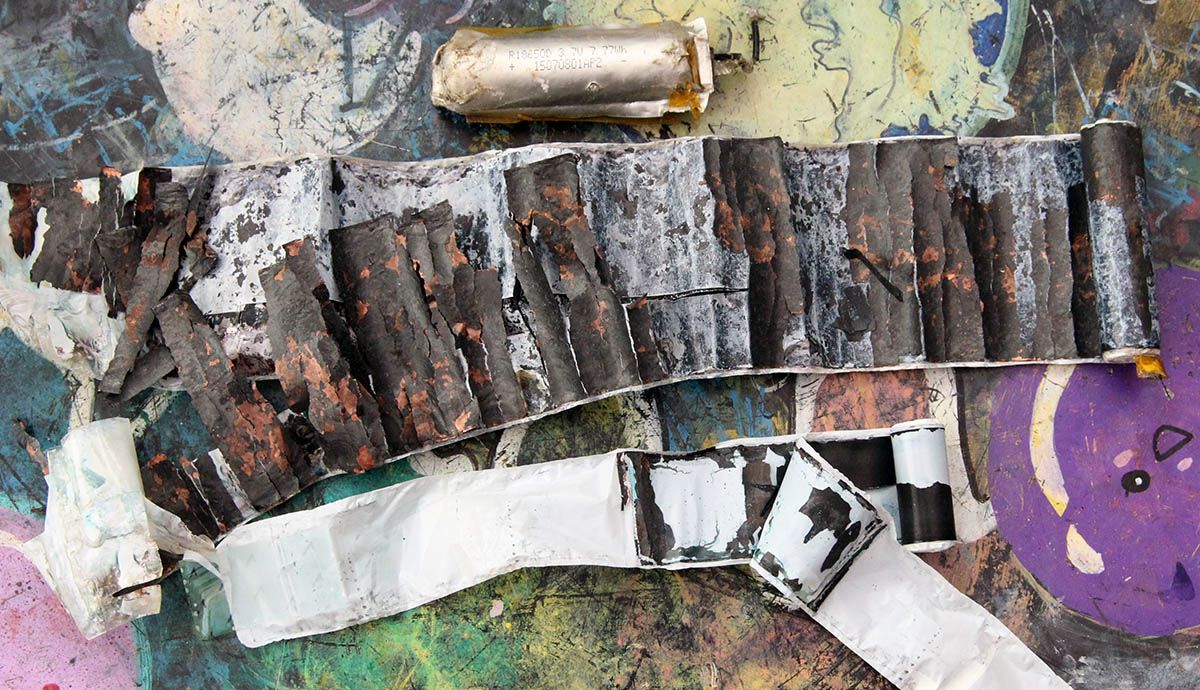

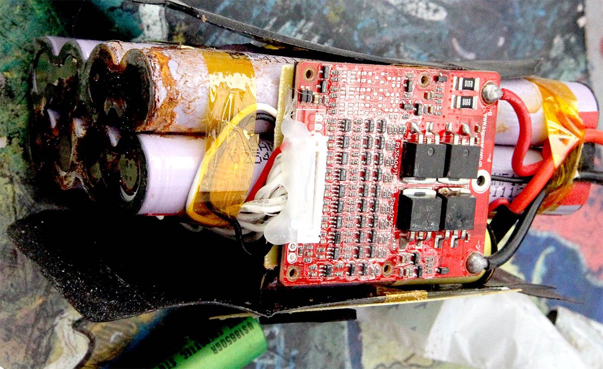

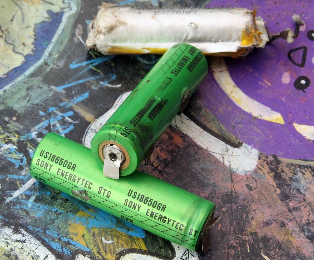

    Nadmuchane, zdeformowane ogniwa baterii litowo-polimerowej na kolorowym tle
    🔋 Baterie ze zdjęcia to również z Maków. A1312 oraz A1495 😎
    Jeden z ➕ tych puchnięć to, że można takiego np. laptopa kupić (bo właściciel spanikował) bardzo tanio ;)

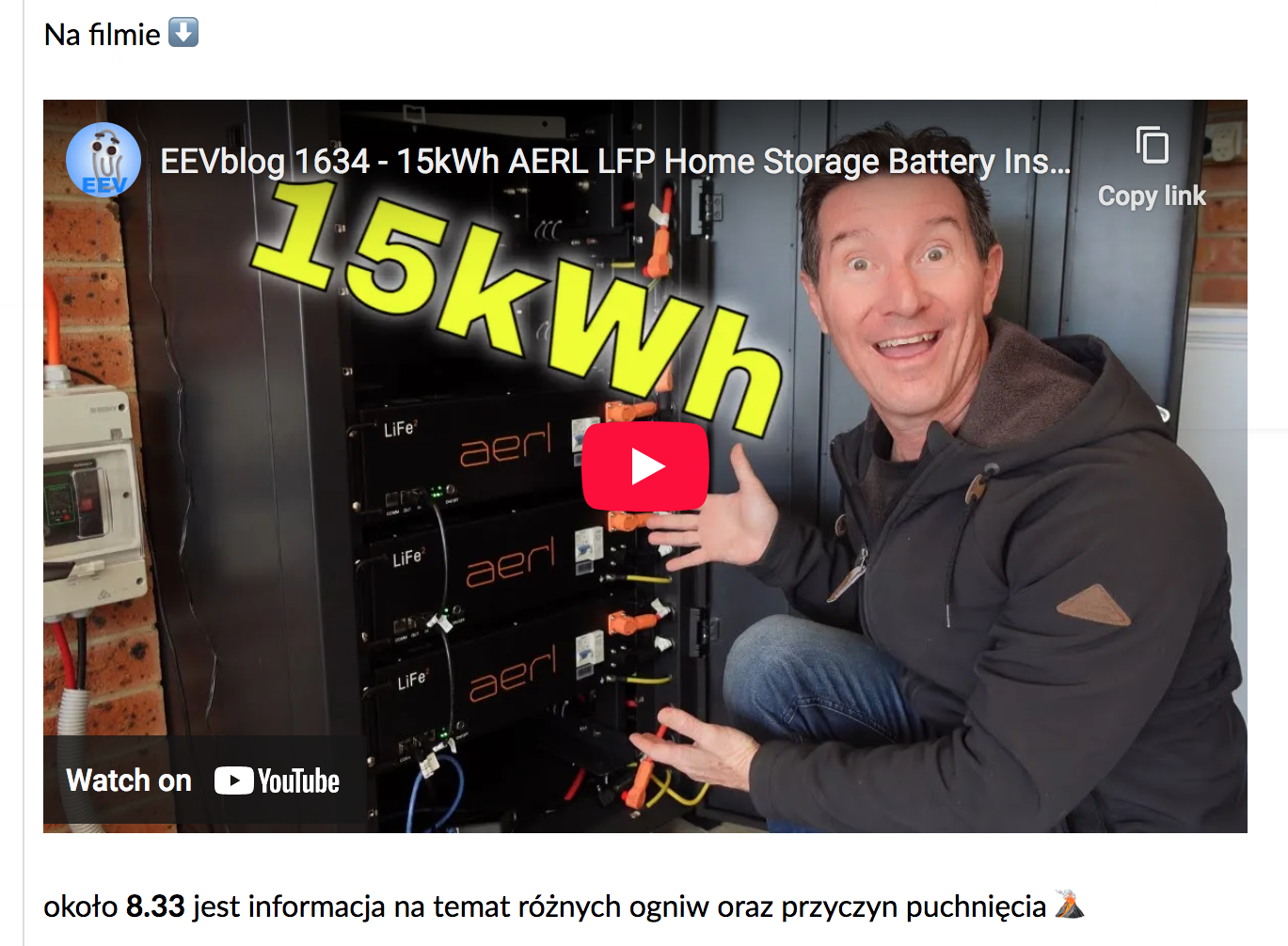

    Mężczyzna przy instalacji akumulatorów AERL 15kWh z widocznymi ogniwami LiFe.
    🎦 Dokładnie 9.48 "jeśli bateria ma zwarcie wewnętrzne lub coś podobnego, wtedy zaczyna gazować" ;)

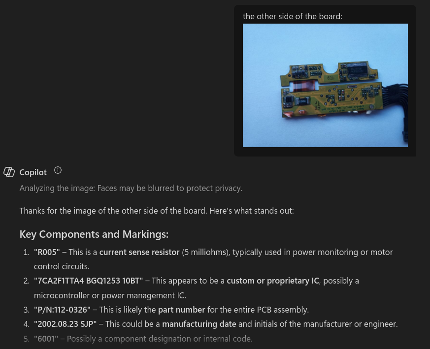

    Dlaczego używasz Copilota? Przecież te Ai służy głównie do dokumentów
    Żebyś się dziwił ;) ...i wcale moja odpowiedź nie jest złośliwa, sam byłem ciekawy jak sobie poradzi. Poza tym niekoniecznie do dokumentów - użyłem ogólnodostępnej wersji dostępnej w przeglądarce, a ta wersja jest ogólnego przeznaczenia. Chyba, że mówisz o Copilocie zintegrowanym w pakiecie Office.

    , w większości tych narzędzi dostępnych za darmo siedzi GPT-4o-mini, różni się tylko system promptem, który wpływa na szczegółowość odpowiedzi, wypunktowanie itd.
    Drugim powodem było to, że testowałem akurat komputer świeżo po naprawie, z czystym systemem. Nie chciało mi się nigdzie logować, dodawać kont itd, a Copilot działa bez logowania od razu w przeglądarce. Nie wiem jak obecnie wygląda to u innych dostawców, bo u większości dostawców mam już chyba konta.
    Do elektroniki i rzeczy technicznych najlepiej sprawdza mi się chyba appka mobilna chatGPT (nawet z modelem jeszcze wersji 3.5) - najlepiej radzi sobie ze zdjęciami, dokumentacją szukaniem schematów czy nawet linków do sklepów. GPT-5 dopiero zaczynam testować...

    Chyba nie jest tak źle, w sumie miałem dwie takie sytuacje w ciągu ostatnich lat. Ta opisana bateria i powerbank rozruchowy, ale tutaj z mojej winy - odpalanie ursusa C-360 z uszkodzonym regulatorem ładowania, odpalić się udało ale potem poszło ok. 20 V, a elektronika która jest w przewodach przyłączeniowych nie zdążyła zareagować:
    Uszkodzona płytka PCB z przepalonymi mosfetami i napęczniałym kondensatorem
    Wizualnie nie widać, ale poszły wszystkie 4 mosfety, ogniwa wewnątrz spuchły, ale też bez fajerwerków.

    :) Odpowiedź, dlaczego puchną, nie jest taka prosta. Bo na początek trzeba rozważyć dwa przypadki.
    1. Bateria pracuje w normalnych warunkach, to znaczy nieprzekroczone napięcie max ładowania, prawidłowy prąd itd. O te warunki powinien zadbać BMS oraz użytkownik. Nie jest pożądane ładowanie do samego końca albo maksymalne rozładowanie (które było preferowane w NiCad). Jeśli puchnie, to
    "jeśli bateria ma zwarcie wewnętrzne lub coś podobnego, wtedy zaczyna gazować” 💥
    2. Nieprawidłowe warunki pracy. Tu mamy dużo różnych czynników. Za wysokie napięcie, duży prąd, niska temperatura, przy której ogniwa są ładowane. Za wysoka temperatura pracy.
    Rozłożone i uszkodzone ogniwo akumulatora z widocznymi warstwami elektrod
    🔋 Ogniwo, budowa wewnętrzna, bardzo zbliżone jest do kondensatora, który, jak wiadomo, też traci parametry lub gazuje 😛
    Trzy ogniwa US18650GR Sony, jedno uszkodzone i rozwarstwione, leżą na kolorowym tle
    🔋 Baterie np. 18650 (możliwe, że nie wszystkie typy) nie puchną, ale to dlatego, że mają zawór bezpieczeństwa (np. Sony US18650GR), który, otwierając, odcina obwód baterii. Zrobiłem taki test. W baterii, która pokazywała 0 V, zrobiłem mały otwór na plusie (elektroda), przez który docisnąłem styk. Pojawiło się napięcie 0.5 V, podczas próby ładowania ogniwo się rozłączyło.
    Zestaw ogniw 18650 z uszkodzoną elektroniką i śladami rdzy oraz wycieku
    18650 nie puchną, za to czasem wylewają na zdjęciu bat z Segwaya ;)
