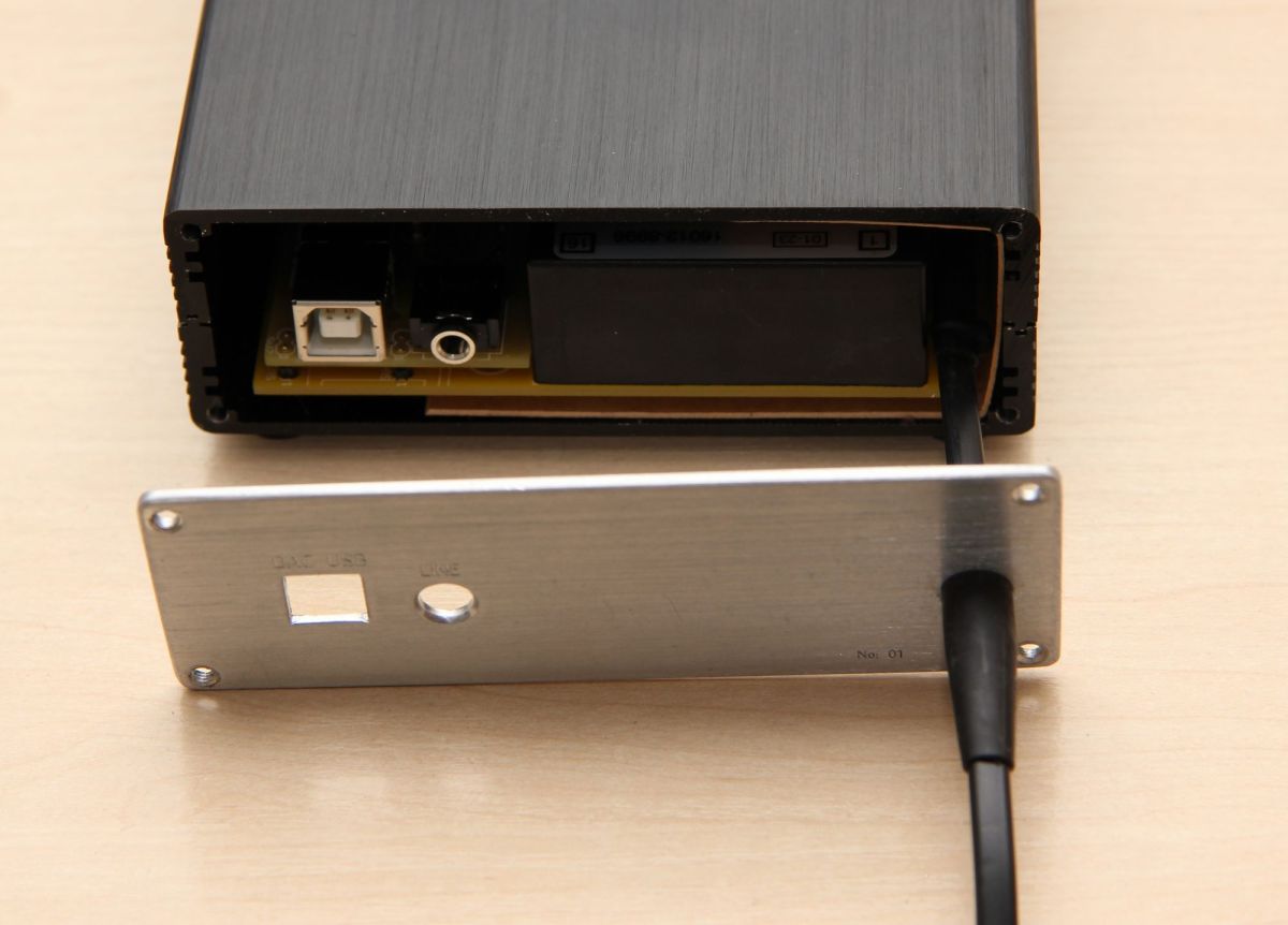

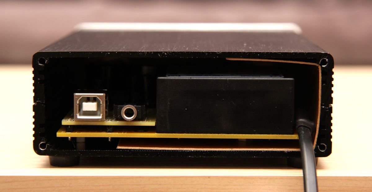

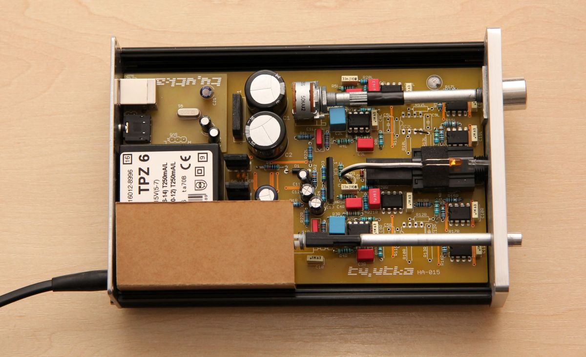

    Tu mój przykład z innego projektu. Tam mniej przestrzeni w obudowie, co miałem (wydaje mi się) na uwadze:
    Rozkręcona obudowa urządzenia DIY z widoczną elektroniką i panel frontowy z gniazdami
    Widok tyłu urządzenia elektronicznego DIY z płytką PCB i portami USB oraz audio
    Wnętrze obudowy urządzenia elektronicznego z widoczną płytką PCB i elementami
    W przypadku opisywanego tu urządzenia, wstępnie uznałem że te 8mm wystarczy. Teraz zamierzam to poprawić, a po wykonaniu tego, pewnie to tu pokażę.

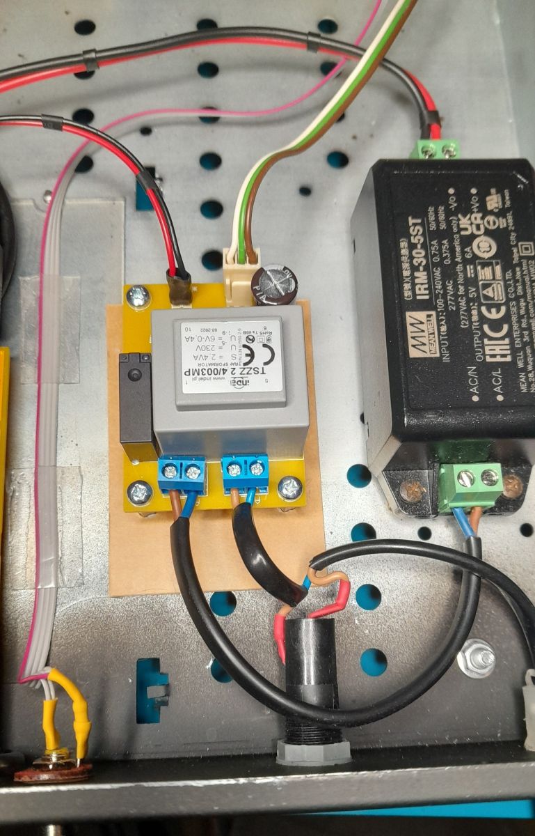

    Bardziej niż tych 8mm (szczerze mówiąc nie widzę tu żadnego problemu), czepiałbym się mocowania kabla zasilającego ;) Chyba że jest, bo nie widzę. Bezpiecznik po stronie pierwotnej jest ?
    Zamiast takiego kartoniku, użyłbym czegoś z padniętego zasilacza komputerowego. One mają w porządku przekładki, ew. zawsze można iść w pierwszą klasę ochronności.
  • #38 21775331
    tytka
    Posty: 761
    Pomógł: 8
    Ocena: 1837
    Q-mac napisał:
    ..czepiałbym się mocowania kabla zasilającego Chyba że jest, bo nie widzę. Bezpiecznik po stronie pierwotnej jest ?
    Bezpiecznik po stronie pierwotnej jest, a teraz rozważam drugi. A z tym mocowaniem kabla co masz na myśli? O to jak jest zamocowany w tylnej ściance obudowy?
    Ten kartonik to preszpan (ale o tym wiesz). A do takiej foli izolacyjnej jak w zasilaczach komputerowych, to poprzednio zapytano mnie o certyfikat na nią. Poza tym stwierdzono, że jeśli używka, to już na pewno nie zapewnia odpowiedniej izolacji.

    Zabezpieczenie przed wyrwaniem z obudowy.
    A co tej foli miało się stać ? Jeśli zasilacz nie miał przygody z ogniem to nic jej nie będzie. Z tym certyfikatem to już pójdźmy rozumem. Rozumiem że do każdego komponentu trzeba prosić o dokumentację na zgodność choćby z RoHS ? Na takie zaczepki po prostu nie ma co reagować. Ciekawe czy autorzy takich słów wiedzą jak się takie przekładki bada i czy kiedyś próbowali.

    tytka
    Posty: 761
    Pomógł: 8
    Ocena: 1837
    Płytka zasilacza liniowego otrzymała dodatkową podkładkę izolacyjną, wykonaną z preszpanu o grubości 0,5mm.
    Płytka zasilacza liniowego z podkładką izolacyjną z preszpanu 0,5 mm
