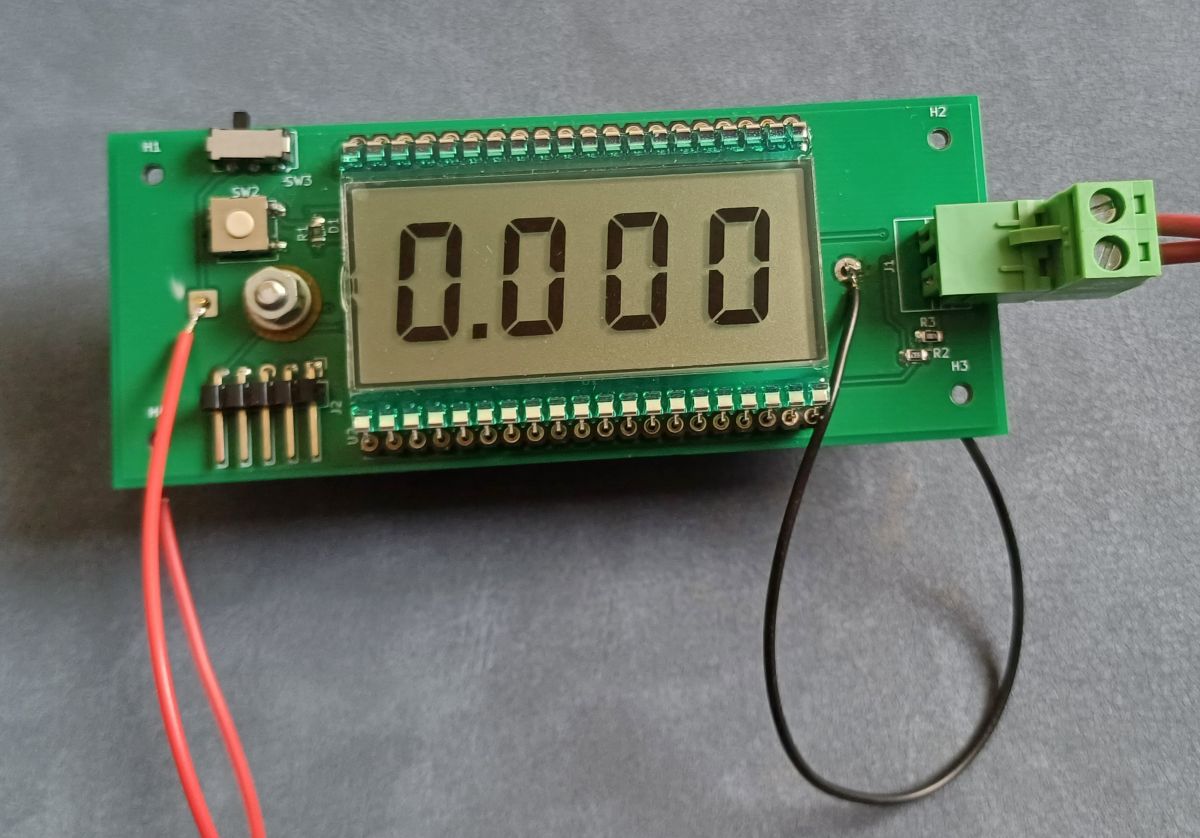

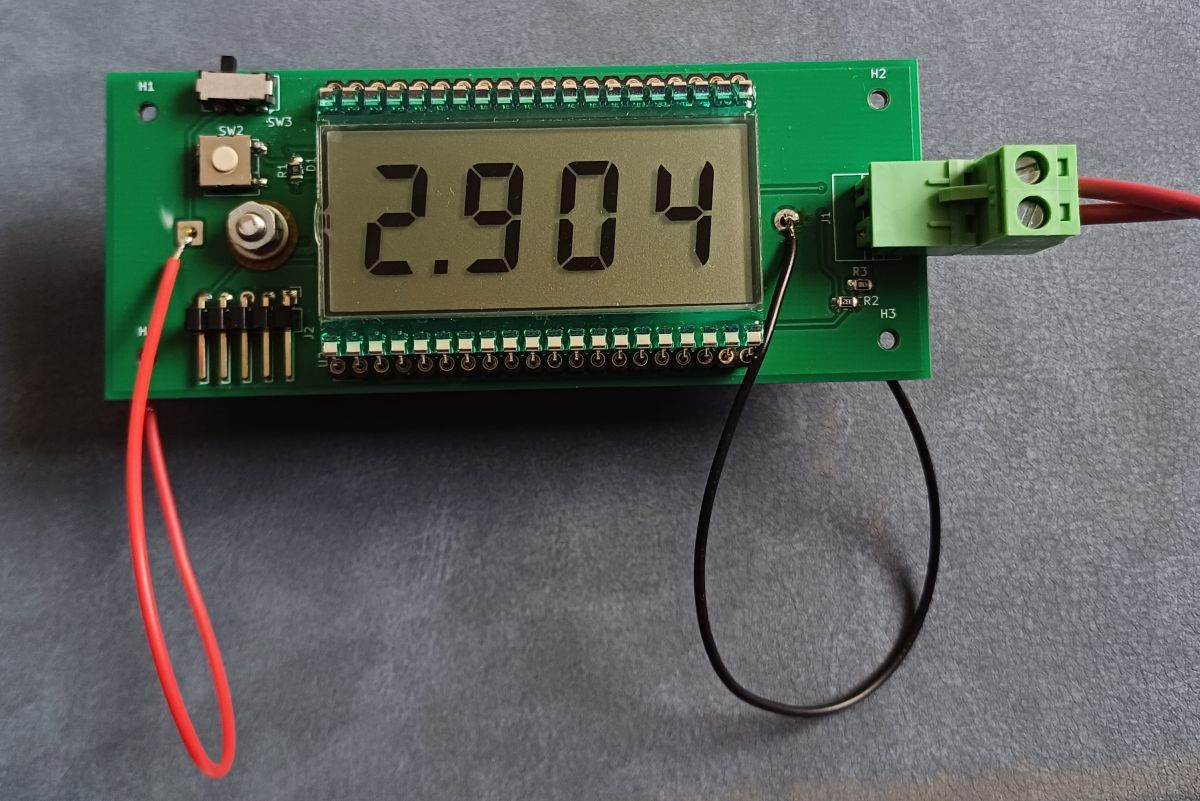

  • Dlaczego zbudowałem stoper
    Stoper został zbudowany ponieważ nie udało mi się znaleźć i kupić urządzenia które by mierzyło czas zamknięci lub otwarcia styku i było zasilane z baterii.
    Próbowałem również znaleźć gotowy projekt DIY w Internecie, ale i to się nie udało. Z tego powodu przygotowałem ten artykuł.

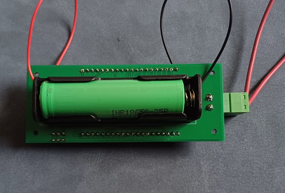

    Płytka PCB z dużym wyświetlaczem LCD pokazującym 0.000 oraz złączami i przewodami

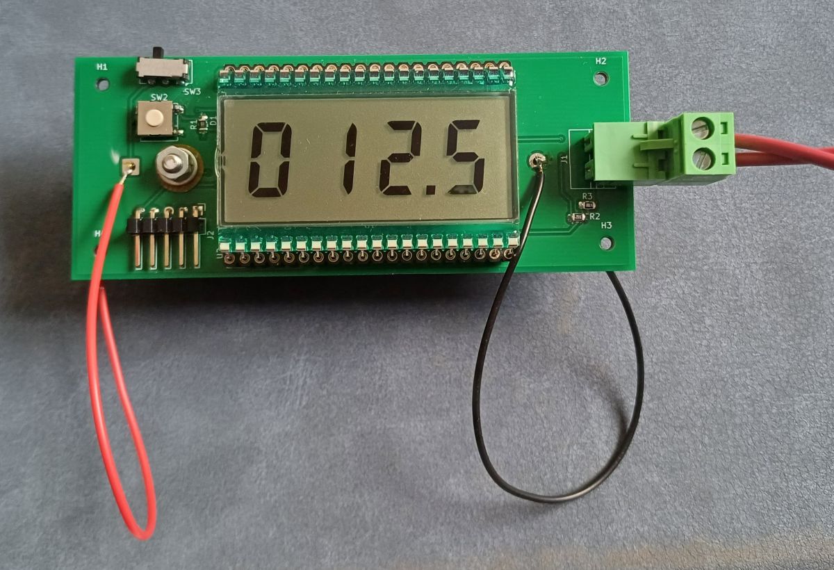

    Opis działania stopera

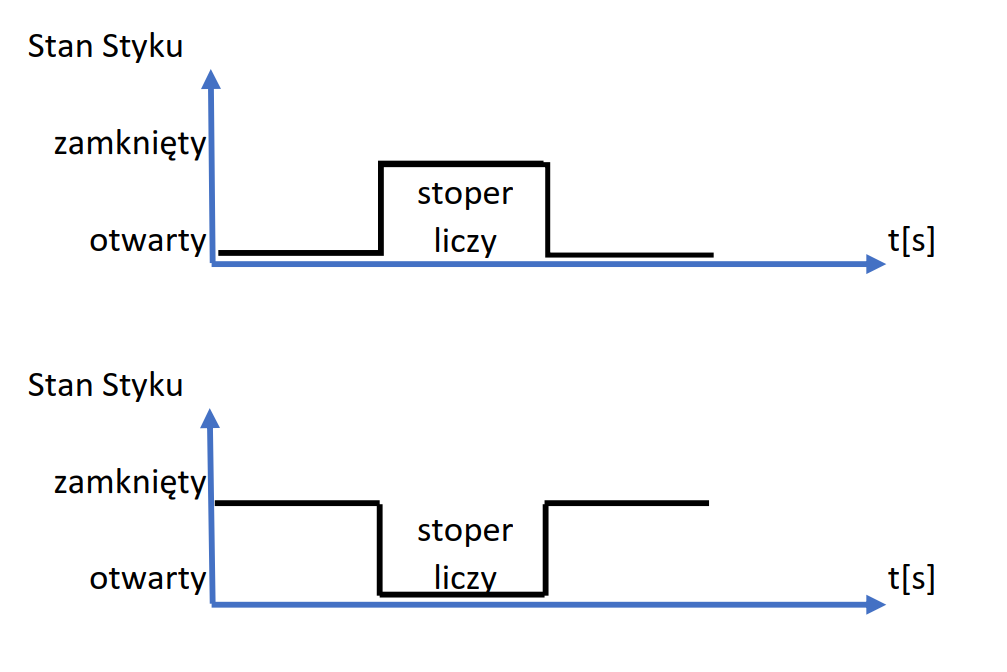

    Stoper posiada dwa tryby pracy i dwa zakresy pomiarowe, które zmieniają się automatycznie. Zakres pierwszy 0,001 – 9,999 s i zakres drugi 0,1 – 999,9 s
    W pierwszym trybie aby uruchomić stoper trzeba nacisnąć przycisk, drugie naciśnięcie zatrzymuje stoper , przyciśniecie na dłużej niż 3 sekundy zeruje stoper.
    W drugim trybie trzeba do listwy zaciskowej podłączyć styk otwarty lub zamknięty i, następnie wyzerować stoper.
    Stoper rozpocznie mierzyć czas w przypadku podłączenia styku otwartego gdy styk się zamknie i zatrzyma się gdy styk się otworzy , w przypadku podłączenia styku zamkniętego stoper rozpocznie pomiar gdy styk się otworzy i zakończy gdy styk się zamknie.
    Poniżej opis słowny zamieniony na rysunki. Należy pamiętać że przed rozpoczęciem pomiaru należy wyzerować stoper.

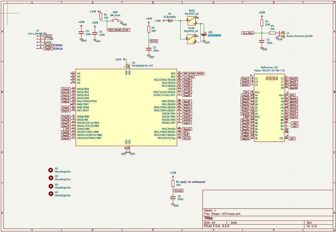

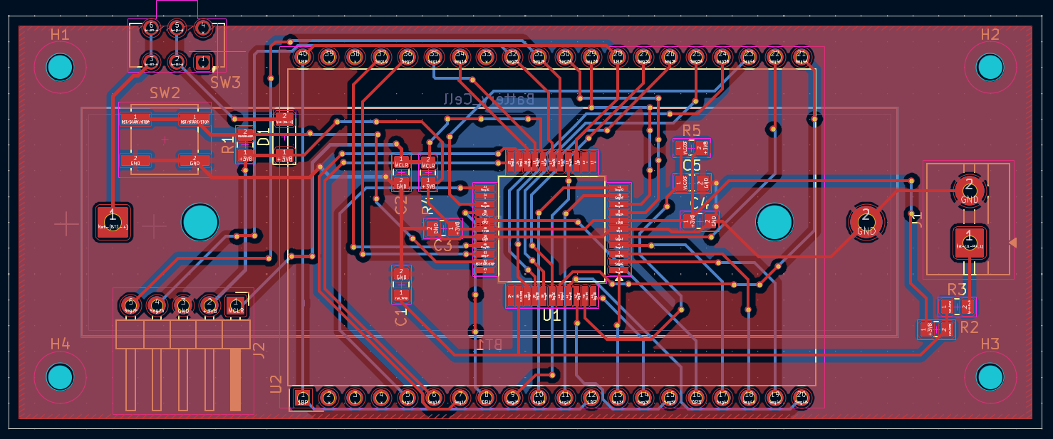

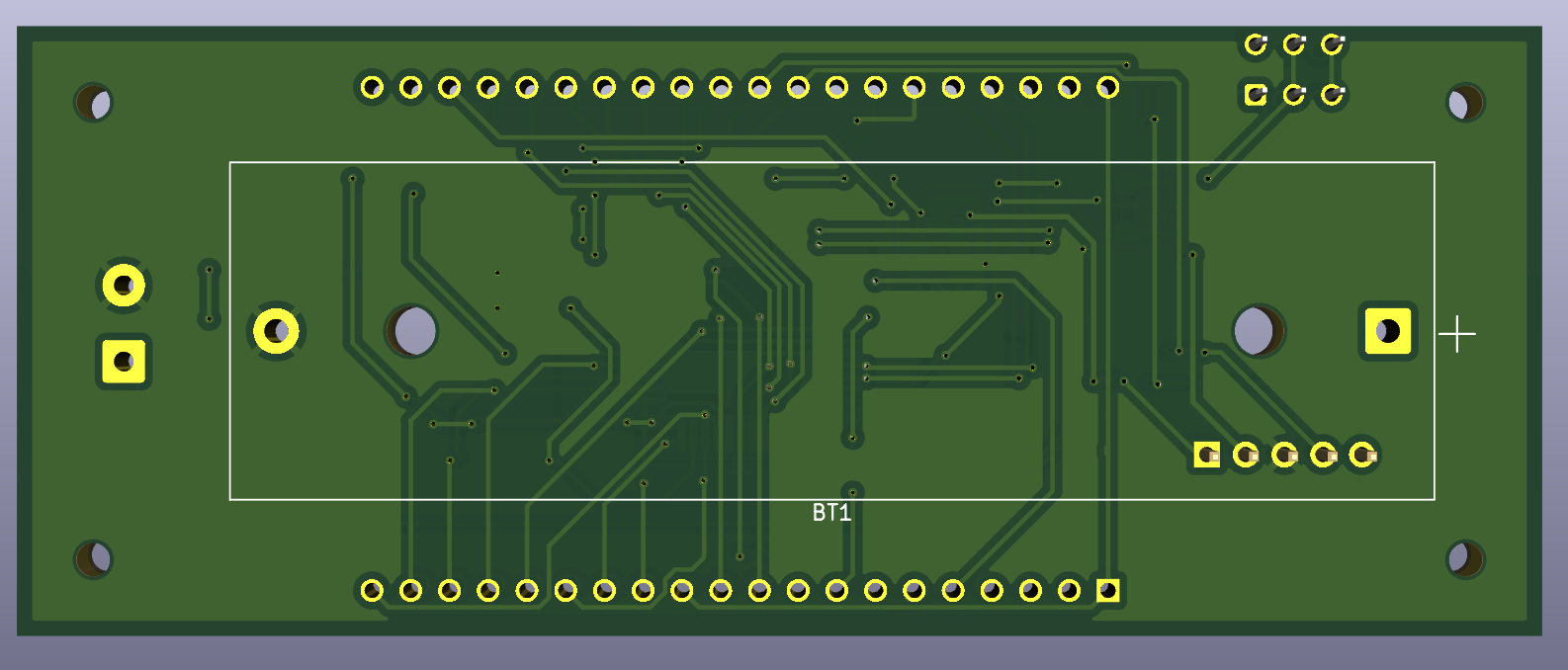

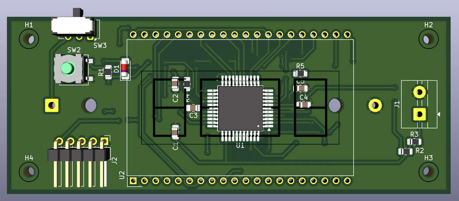

    Do budowy stopera użyłem taniego mikrokontrolera PIC16F19174 który posiada wbudowany sterownik wyświetlacza LCD. Jako zasilanie wybrałem ogniwo litowo jonowe 18650 o pojemności 2000mA , wybrałem 4 cyfrowy wyświetlacz serii DE 119 o dużych cyfrach. Widok płytki drukowanej, schemat stopera na zdjęciach poniżej.
    Schemat elektryczny stopera z mikrokontrolerem PIC16F19175 i wyświetlaczem LCD 4‑cyfrowym Zielona płytka PCB ze stoperem i wyświetlaczem LCD pokazującym 2.904, z przewodami i złączem Płytka PCB z wyświetlaczem LCD pokazującym 012.5, przyciskiem i zielonym złączem zaciskowym Płytka PCB z uchwytem na ogniwo 18650 i zielonym złączem zaciskowym, podłączone przewody Widok PCB stopera: zielona płytka z przelotkami, ścieżkami i oznaczeniami BT1 oraz „+” Render PCB stopera: mikrokontroler U1, przycisk SW2, złącza J1/J2 i otwory H1–H4 Widok projektu PCB: ścieżki czerwone i niebieskie, układ U1 na środku, złącza na krawędziach
    Schemat w formacie pdf i oraz spakowany projekt wykonany w Kicad w plikach poniżej.
    Kicad Stop..LCD.zip (212.02 kB)Musisz być zalogowany, aby pobrać ten załącznik.
    schemat st..era.pdf (63.35 kB)Musisz być zalogowany, aby pobrać ten załącznik.
    W projekcie wykorzystałem wszystkie nóżki mikrokontrolera posiadające funkcję sterowania wyświetlaczem LCD, dlatego źródłem sygnału zegarowego w mikrokontrolerze jest wewnętrzny generator HFINTOSC którego dokładność wynosi około 1%, i taka też jest dokładność stopera około 1% wartości zmierzonej. Można poprawić dokładność stopera kalibrując sygnał zegarowy rejestrem OSCTUNE. Dla moich zastosowań taka dokładność jest wystarczająca. Pozostałe 2 wolne nóżki wykorzystałem do podłączenia przycisku oraz styku zewnętrznego.
    Program do stopera został napisany w języku C w środowisku MPLABX. Poniżej kod programu.

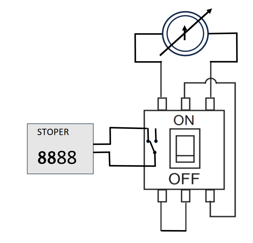

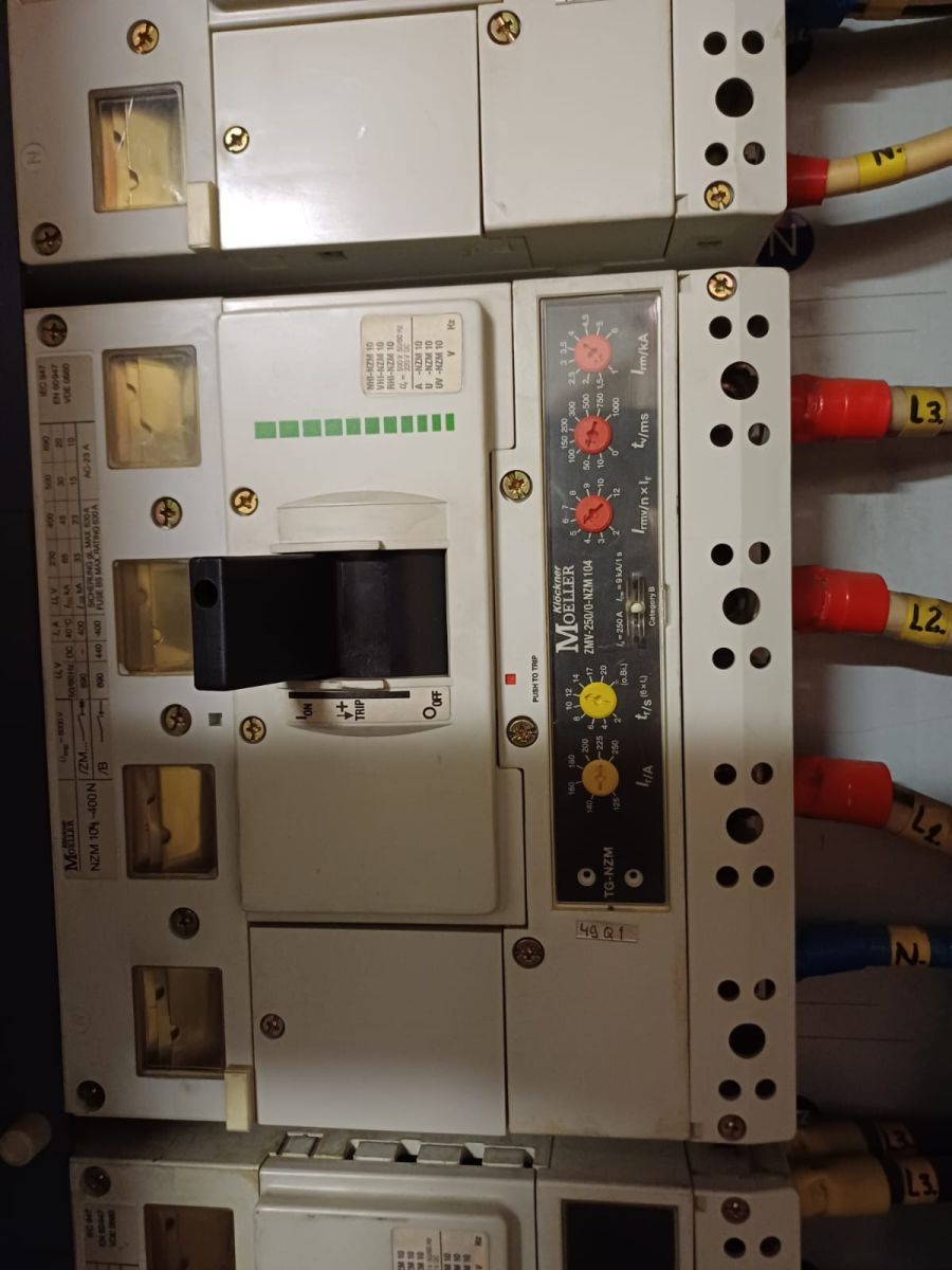

    Stoper będzie przeze mnie używany do pomiaru czasu zadziałania zabezpieczeń zwarciowych i przeciążeniowych wyłączników. Poniżej przykład wykorzystania stopera
    Schemat z miernikiem i wyłącznikiem oraz stoperem z napisem „STOPER 8888”

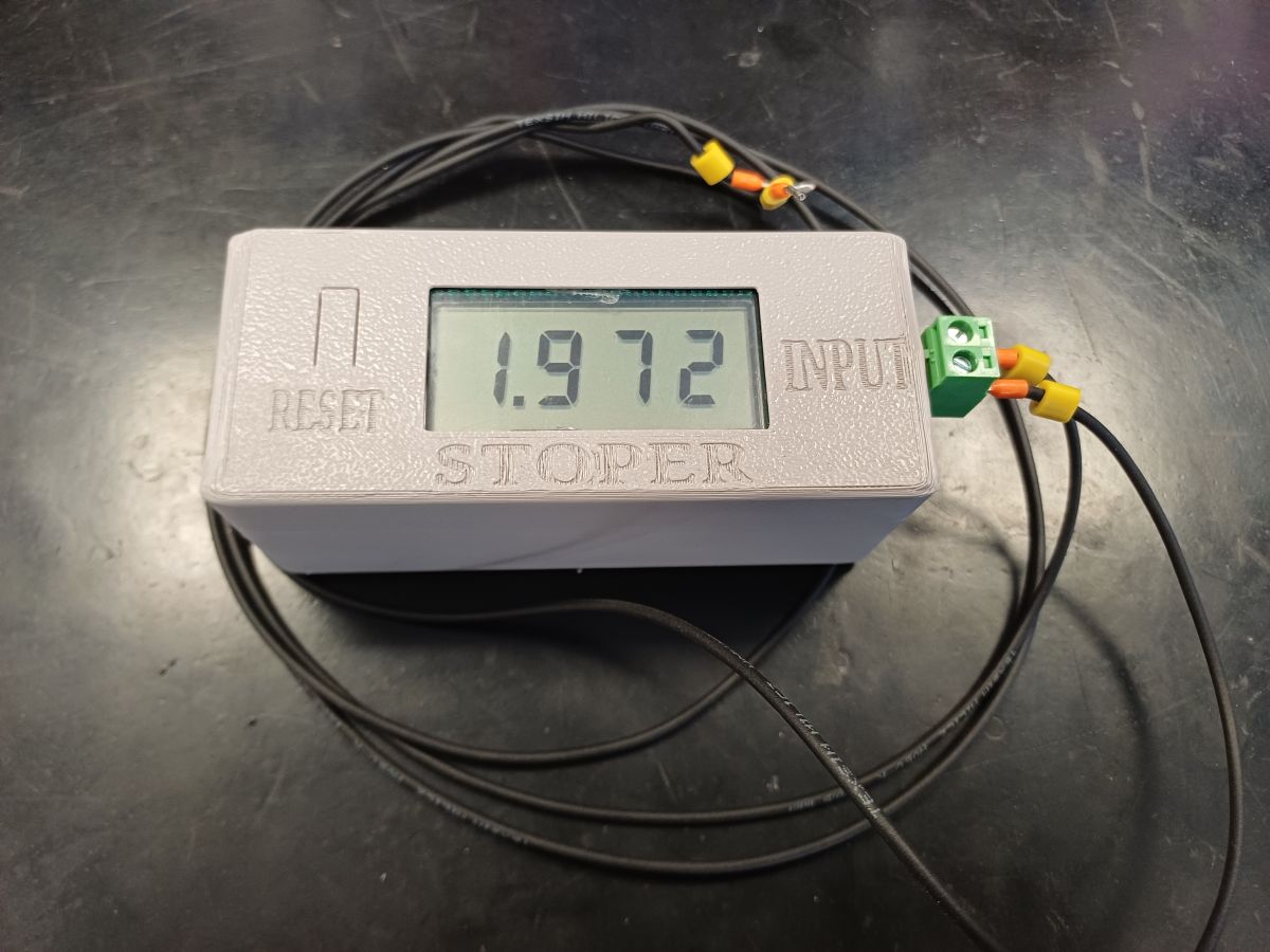

    Poniżej krótki filmik ilustrujący działanie stopera

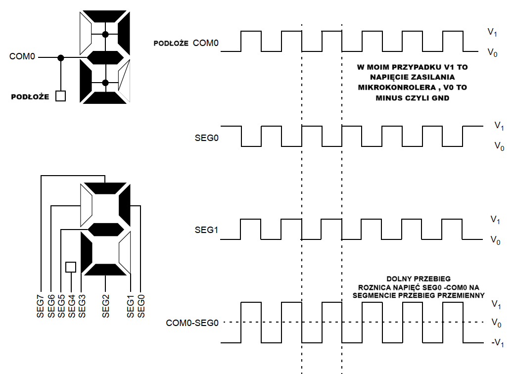

    Wyświetlacz który wybrałem ma tylko jedno podłoże i jest sterowany w trybie statycznym.
    Żeby element wyświetlacza był widoczny (czarny) należy przyłożyć przemienne napięcie pomiędzy podłoże (BP) a elektrodę segmentu. Tą funkcję realizuje sterownik w mikrokontrolerze. Wystarczy tylko ustawić odpowiednie bity w rejestrach LCDDATA0 – LCDDATA4 (jeden bit jeden segment). W moim przypadku częstotliwość napięcia sterującego wyświetlaczem została ustawiona na około 60 Hz i została uzyskana z drugiego wewnętrznego generatora LFINTOSC o częstotliwości 31kHz. Dla mojego modelu wyświetlacza może się ona zawierać między 30 Hz a 100 Hz, a wyświetlacz może pracować w zakresie 3V do 5V. Dzięki temu przy zasilaniu z ogniwa nie ma potrzeby stosowania stabilizatora napięcia. Przykładowe przebiegi napięcia na sterowanych segmentach wyświetlacza na zdjęciach poniżej. Należy pamiętać że wyświetlacza LCD nie można sterować napięciem stałym. Stałe napięcie powoduje zjawisko elektrolizy które prowadzi do uszkodzenia wyświetlacza.
    Schemat LCD z COM0 i segmentami oraz wykresy przebiegów prostokątnych V1/V0
    Podczas uruchamiana spotkało mnie parę niespodzianek. Ponieważ niezbyt często programuję w C skorzystałem z podpowiedzi ogólnodostępnej AI, która deklarowała że mogę podłączyć do PIC16F19175 32 segmenty w trybie statycznym, w rzeczywistości można ich podłączyć 30. Musiałem zrezygnować z jednej kropki stąd dwa zakresy. AI również nie trafiała z nazwami rejestrów dla mojego mikrokontrolera, ale po niewielkich poprawkach udało się doprowadzić kod do porządku.
    Następnie okazało się że nie mogę zaprogramować mojego mikrokontrolera. Próbowałem 3 programatorów PicKit BASIC, SNAP, PICKIT3- otrzymywałem komunikat że być może mój mikrokontroler ma ustawiony bit programowania wysokim napięciem. Rzeczywistość okazała się bardziej banalna na płytce PCB zabrakło kawałka połączenia do resetu mikrokontrolera.
    Podczas testów kiedy konfigurowałem sterownik LCD w tryb „LCD CHARGE PUMP” zauważyłem że między podłożem a segmentami SEG2D-PIN11, SEG2C-PIN10 i SEG3D-PIN44 nie mam przebiegu napięcia przemiennego bez tych trzech pionów nie mógłbym wyświetlać wszystkich cyfr. Z tego powodu skonfigurowałem sterownik LCD w trybie NTERNAL RESISTANCE LADDER POWER MODES.
    Kiedy już miałem na wszystkich segmentach przemienne przebiegi i stoper zaczął liczyć , resetował się przy około 2 sekundach i liczył od nowa . Okazało się że w mikrokontrolerze domyślnie jest włączony watchdog , który musiałem wyłączyć.
    Stoper pobiera mniej niż 1 mA prądu (800µA). Poniżej załączam notę AN1354 w której dociekliwe osoby mogą znaleźć informacje na temat konfiguracji sterownika.
    Ja ucieszyłem się że wreszcie udało mi się skonfigurować sterownik LCD i nie drążyłem dalej tematu.
    Nie spodziewałem się że przy tak prostym projekcie mogą się przytrafić takie przypadki

    Fajnie wykonany projekt ale nie rozumiem jak chcesz go użyć
    Ten układ mierzy czas załączenia/wyłączenia jednego stylu, skąd informacja "jak długo płynie prąd"? Jest jakiś dodatkowy układ?
    Rozdzielczość 1 ms I dokładność 1% wydają się całkowicie wystarczające do pomiarów zabezpieczeń instalacyjnych.
  • #5 21871599
    Tatalek
    Posty: 41
    Ocena: 343
    Przy zamkniętym badanym wyłączniku (jak na schemacie w artykule) podnoszę wartość przepływającego prądu aż do jego otwarcia (i mam ustawioną wartość prądu) . Po otwarciu wyłącznika podłączam stoper do jego styku pomocniczego. Zamykam wyłącznik , teraz przez wyłącznik płynie taki sam prąd który go otworzył , następnie wyłącznik się otwiera ponieważ zadziałało jego zabezpieczanie a stoper zmierzył czas w którym wyłącznik był zamknięty podczas przepływu prądu , czyli czas zadziałania zabezpieczenia
    W ten sposób mierzysz czas załączenia+czas wyłączenia styku pomocniczego. W wyłącznikach styk pomocniczy (powinien przynajmniej) załącza się PO styku głównym i wyłącza PO styku głównym, nie wiem ja po polsku jest "mirror contact". To zmienia relacje czasowe ale tylko przy szybkich reakcjach.
    Póki jesteś na termicznej/przeciążeniowej części charakterystyki to spoko, tam są czasy w sekundach. Ale czasu wyłączenia "zwarciowego" tak nie zmierzysz bez dużego błędu.
    Podepnij oscyloskop i zobacz jak to wygląda, ciekawy widok.

  • #19 21875386
    Tatalek
    Posty: 41
    Ocena: 343
    LEDówki napisał:
    Kolega mnie się wyspowiada jeszcze z jednej rzeczy
    Trochę czuję się się wywołany do odpowiedzi . W takim razie postaram się odpowiedzieć jak na spowiedzi.
    Mój kolega Andrzej mówi że jest zadowolony ze stopera do jajek
    i że cztery cyfry mu nie przeszkadzają , i że dalej do pomiaru czasu zadziałania zabezpieczania
    będzie go używał . Przesyła zdjęcie wyłącznika który ostatnio testował i pozdrawia wszystkich Elektrodowiczów.
    Wyłącznik mocy Moeller w rozdzielnicy, z czerwonymi pokrętłami nastaw i podłączonymi przewodami L1–L3
    Natomiast Ja czuję się jak żona Kaziuka z Konopielki kiedy dowiaduje się całe życie myślała że wyszła
    za Bartosiewicza który później okazał się Bartoszewiczem , tak i ja teraz widzę różnicę że zasiliłem stoper
    z akumulatora , a chciałem z baterii , no cóż nie myli się tylko ten kto nić nie robi :)

    Chciałbym jeszcze dołączyć pliki z obudową do wydrukowania na drukarce 3D
    Obudowa_s..er.zip (219.65 kB)Musisz być zalogowany, aby pobrać ten załącznik.
    Szara obudowa z wyświetlaczem LCD „1.972”, napisy RESET, INPUT i STOPER oraz przewody z złączką
