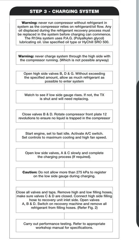

    Teraz pytania:
    1. Wybrałem olej PAG 100 bo ma mieć większą lepkość od PAG46/68 - mieszanka propan-butan lepiej rozrzedza olej. Jest ok?
    2. Zamierzam zastosować mieszankę 50/50 tylko różne żródła podają odpowiednik wagowy 30-40% r134a. Działać eksperymentalnie zaczynając od 30%?
    3. Nowa chłodnica była pod ciśnieniem, więc wiele wilgoci tam nie naleciało, ale całość była nieszczelna w momencie wymiany. Co zrobić nie mając pompy próżniowej?
    Jak montowałem splita to czynnik zamknięty w jednostce zewnętrznej przepychał powietrze z rurek i działa już dwa lata cały rok (w zimie grzanie). Więcej jak przegonić układ w samochodzie?
    4. Uzupełniam olej o dawkę dla chłodnicy, ale jeżeli układ był nieszczelny, testowany azotem itp, to dodać coś ekstra?
    Swoją drogą niezła mafia z tych "kolesiów" w UE. Zamiast zastosować taką tanią i ekologiczną mieszankę jak te 50/50 to dali jakiś toksyczny syf (1234), który jest bardziej wybuchowy od LPG. A w USA w Wallmarcie można kupić 500g r134a za $8!!!

    Gorąco to i temat. Z tym pag 100 to nie wiem. Ja robie go tak. Podłączam butle kuchenną i przepłukuje przez zegary chłodnicze instalacje lpg ekiem. Potem próżnia agregatem od lodówki. Potem start silnik klima i podłaczona butla lpg do góry dnem i powoli skokami ciekly gaz wplywa przez filtr fazy cieklej z instalacji gazowej wymontowany. I patrzę żeby ciśnienie nie wzrastało grubo ponad 250 psi na h i 40 psi na l.
    Chyba przegiąłeś. Jaki był ori olej?
    Dla hc zalecają o jedno "oczko" bardziej lepki.
    Masz pomysł jak ją zrobić aby była na pewno 50/50?
    Tak, ale... mieszanka musi być dokładnie 50/50, bo wtedy ciśnienia i temperatury odpowiadają R134a i można rzetelnie ocenić sytuację układu na podstawie właśnie ciśnień i temperatur. Gdy skład jest inny to nie wiadomo jakie przy danym ciśnieniu powinna być temp i odwrotnie.
    Czyli manometry i termometr można sobie wsadzić...
    Cała auromatyka jest zaprojektowana do znanych parametrów R134a i przy czynniku o innych parametrach zwariuje. Np. zawór rozprężny poda za dużo lub za mało cieczy. Obie sytuacje są groźne dla sprężarki a pierwsza szczególnie. To samo ze sterowaniem wentylatorami, czy presostatami. Zależy co tam masz. Itd itp.
    Wilgoć dostaje się z powietrzem i trudno ją wygonić bo olej jest koszmarnie higroskopijny.
    Bez pompy próżniowej nie masz co próbować. Przy lodówce jeden gościu używał strzykawki, tu ta metoda jest bez sensu.
    Można próbować użyć sprawnej sprężarki lodówkowej. Ludzie wywalają całe lodówki bo dziura i nie opłaca się łatać.
    Nie ma się czym chwalić. Czynnikiem wilgoci nie wygonisz, a i powietrze zostanie. Poza tym musisz napełniać cały (!) pusty układ, a nie tylko jeden wymiennik. Do tego cieczą, bo taki urok mieszanin HC. No i musiałbyś mieć dwa zawory odcinające.
    Spełniasz ww warunki? Odpowiedz sobie sam.
    I tak wymieniasz olej więc musisz opróżnić z niego sprężarkę. Najlepiej było by przepłukać cały układ specjalnym środkiem.
    Przypominam że po napełnieniu mieszaniną nie można "dibijać", no chyba że młotkiem... Czynnik w kosmos. Napełniamy cieczą od próżni. Lepiej jednak znaleźć i załatać dziurkę.
    Barwnik UV psuje olej! O czym z rezztą piszą na opakowaniach. Osobiście nie pokecam.
    Oryginalnie jest PAG 46/68 więc o oczko wyżej wychodzi PAG 100.
    Waga kuchenna, dokładność będzie taka jak w automacie do klimatyzacji.
    Miałem na myśli że daję mieszankę 50/50 w ilości 30% z 540g, tak jak w instrukcji Minus30, sprawdzam działanie. Jak jest słabo to jadę do 40% jak w dokumentach CARE30.
    Ok rozumiem kwestie higroskopijności oleju, ale próżnia nie wyssie oleju jeżeli jest ciekły na dnie instalacji, więc co z się dzieje z jego wilgocią?
    Akurat w tym wypadku jest czym ;) jednostka zewn jest szczelnie napełniona czynnikiem, odkręca się go na jednym zaworze i przegania on powietrze przez całą instalację wewnątrz przez drugi zawór. Działa to niezawodnie, klima grzeje przy mrozach -15°.
    Miałem wrażenie że we wszystkich instrukcjach napełniają gazem.
    Ja dodaję oleju, według instrukcji 30ml za to co odebrane ze starą chłodnicą, dodałbym z 40-50ml. Normalnie wchodzi 135ml.
    Myślałem, że dobrym sposobem byłoby jednorazowe napełnienie, chwila pracy, przerwa (aby olej osiadł) i wypuszczenie. Dużym problemem jest to że nie mamy kontroli ilości oleju jako pozostaje i jaki ucieka w postaci lotnej. Jaką ilość oleju wyciąga próżnia?

    ACCel napisał:
    Czyli nie masz pomysłu...
    ACCel napisał:
    Pokaż mi i innym taką instrukcję, ale producenta mieszaniny, a nie film idioty z YT.
    Pisałem o tym wielokrotnie w tym wątku, ale jak widać nie dotarło "do wierzenia", bo o zrozumieniu nie ma w ogóle mowy.
    Najlepiej słucha się rad tych, którzy myślą podobnie.
    Nawet nie doczytałeś:
    Nie wiem po co? Może, trochę niechcący, zbliżasz się do 50/50?
    Jak najbardziej poprawne tylko trzeba jeszcze spróżniować belkę i węże aż do butli z " czynnikiem".
    Czylii uruchamiasz sprężarkę na próżni. Niepotrzebnie!
    Butla zaworem w dół ok.
    Odcinasz zaworem pompę próżniową lejesz ( dosłownie!!)
    czynnik. Butla ma stać na wadze wyżej niż reszta klamotów.
    Czekasz spokojnie aż wpłynie tyle ile przewidziano dla danego układu tj. te 30% na start.
    Uwaga. W butli musi być tyle czynnika aby była koniecznie ciecz. Przez oczko w belce widać co płynie.
    Te ciśnienia i to jeszcze w psi, można sobie w buty włożyć...
    Szczególnie jak:
    1. Nie znamy parametrów czynnika bo skład lpg to loteria.
    2. Nie ma pełnego obciążenia cieplnego parownika, bo np. filtr ppyłkowy czy went na jedynce.
    Jak jest jakaś bardziej wyszukana automatyka. Jakiś. Climatronik czy inny bajer, a charakterystyka czynnika mocno odbiega od R134a, to mogą być schody. Słaba wydajność lub pozornie zbyt duża i hamowanie od hp bo ciśnienia za wysokie mimo wentylatorów na 100%.
    Ogólnie fajna zabawa i loteryjka. Może się uda i jakoś(!) to będzie działać.
    Wszelkie normalne chłodnicze metody diagnozy i regulacji odpadają, no nie wiadomo z czym ma się do czynienia. Poza tym że jest to jakieś lpg.

    Ale spoko czytam instrukcję Minus30:
    Zestaw do samodzielnego napełniania klimatyzacji, gaz propan, gaz zapalniczek?
    Czyli najpierw wlewamy ile się da, przy wyłączonym silniku, od strony wysokiego ciśnienia, kręcimy ręką sprężarką 12x, potem odpalamy silnik i dodajemy gazu od strony niskiego, jeśli jest potrzeba.

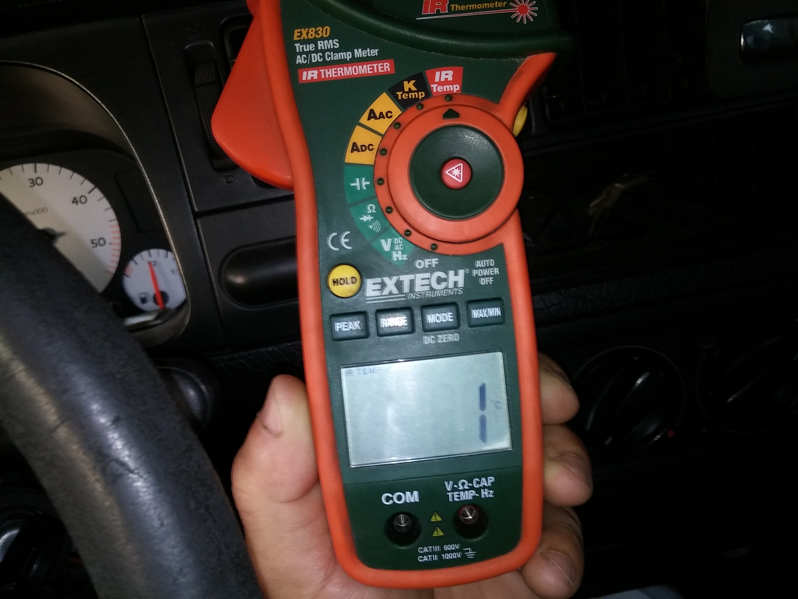

    tyle na lpg jest w moim bzyku.
    Jeśli to jest 1 oC na wylocie to jest to zupełny idiotyzm.
    Parownik dawno zamrożony i przepływ pewnie zerowy.
    Poza tym nie widać gdzie jest sonda temp.
