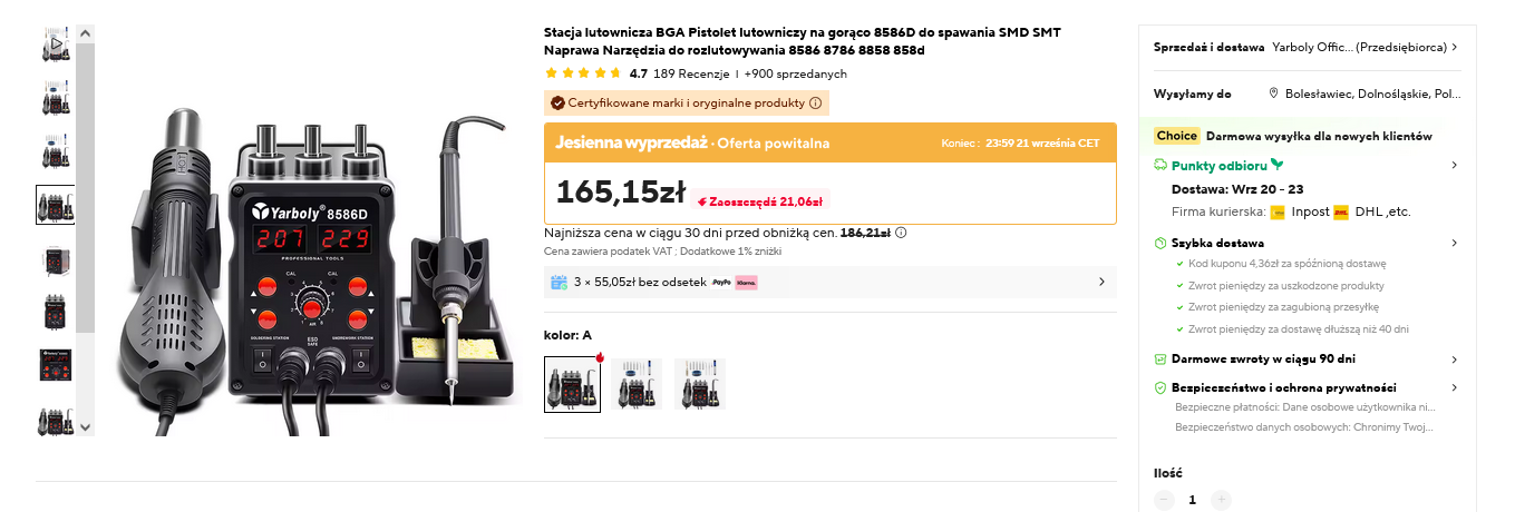

    Stacja o dziwnej (dla nas) nazwie YARBLOY pojawiła się jakiś czas temu w promocji - w zestawie z samą stacją (jednostką sterującą) zawiera lutownicę typu 900 (wewnętrzna grzałka, osobne groty z dużym wyborem rodzaju) i Hot-Air z wbudowanym wentylatorem.

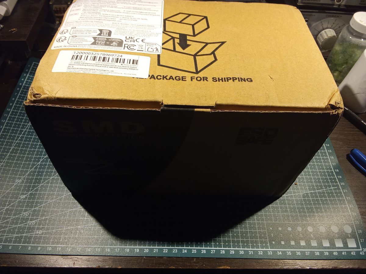

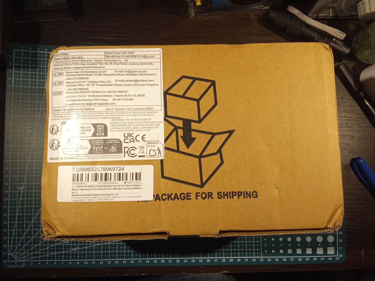

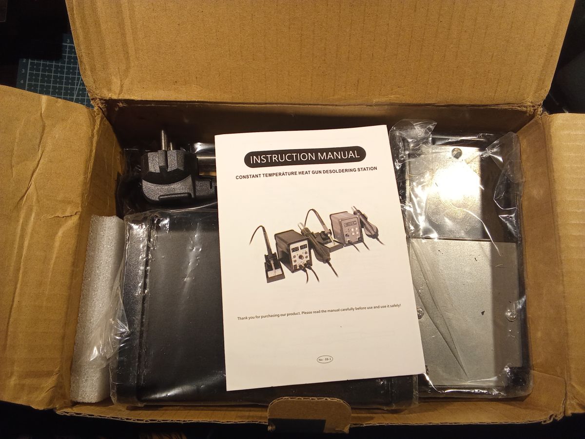

    Paczka z zestawem nie jest zbyt imponujących rozmiarów:
    Kartonowe pudełko z etykietami wysyłkowymi i grafiką otwartego pudełka
    Kartonowe pudełko z etykietą i nadrukiem „PACKAGE FOR SHIPPING” na macie do cięcia.

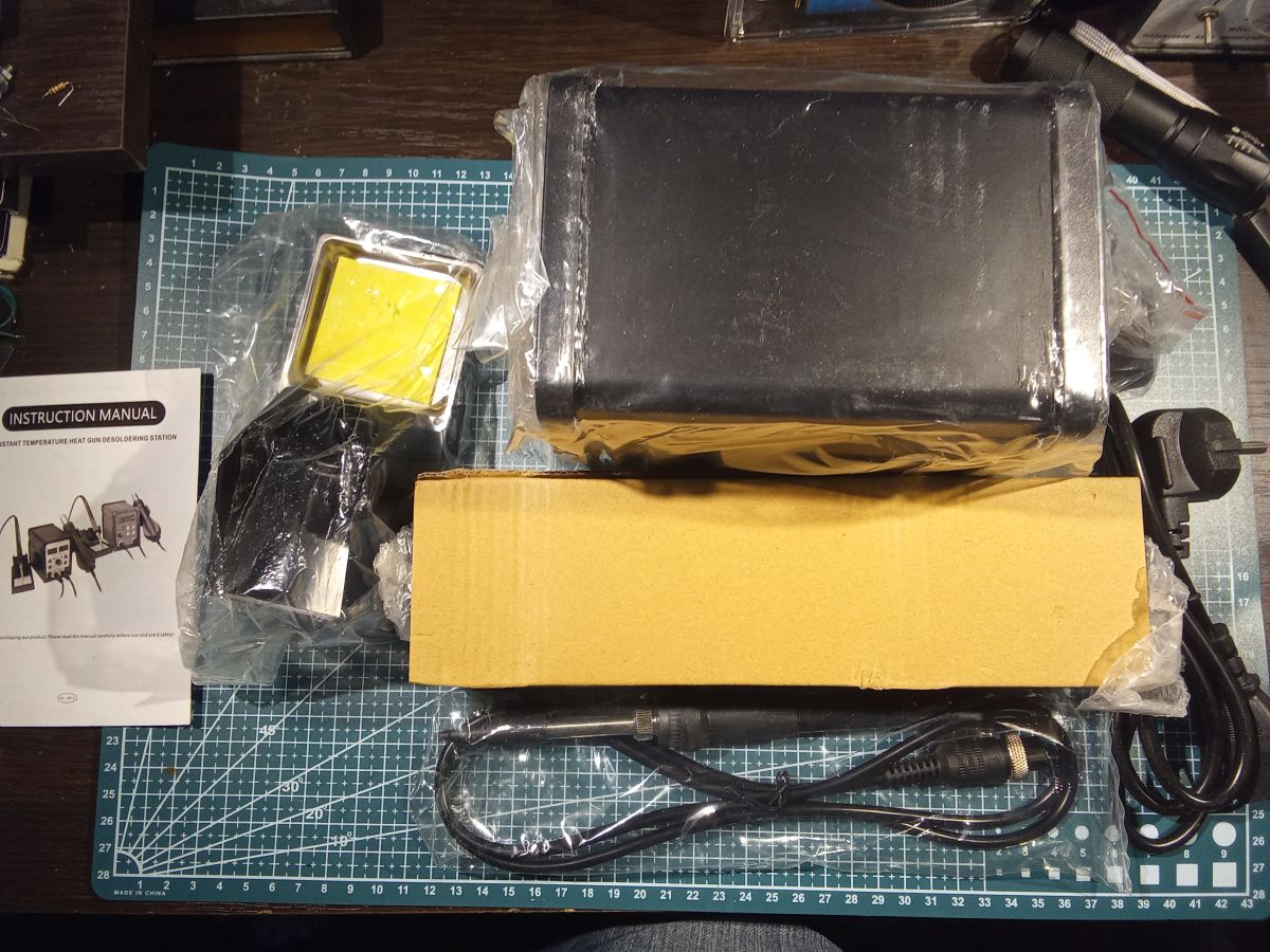

    Wewnątrz upakowane pod korek, można powiedzieć, chociaż jest i wypełniacz w postaci kawałka gąbki poliuretanowej.
    Zawartość pudełka z instrukcją stacji do rozlutowywania na ciepłe powietrze
    Elementy stacji do rozlutowywania z instrukcją, kablami i główną jednostką na macie.

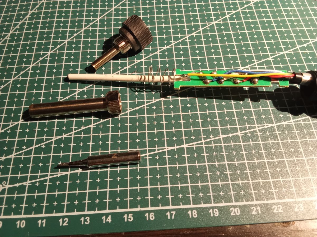

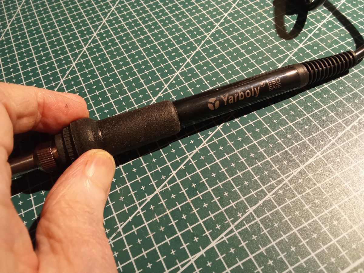

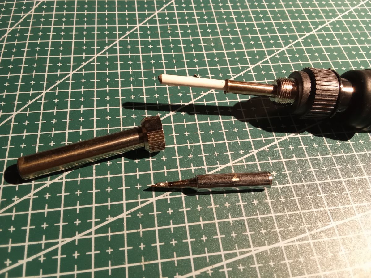

    Lutownica stacji - to znana i sprawdzona konstrukcja.
    Lutownica marki Yarboly trzymana w dłoni na macie o siatce centymetrowej
    Rozłożona kolba lutownicy z dyszami na macie do cięcia z podziałką
    Rozebrany grotowy miernik oscyloskopowy z widocznymi częściami i przewodami
    Mimo że wiele można o niej znaleźć niezbyt pochlebnych opinii, to wbrew pozorom nie jest taka zła. Warunek podstawowy - mierz siły na zamiary.
    Co to znaczy? Pozwolę sobie rozwinąć:
    Zgoda, że najlepsze lutownice reagują na schłodzenie wynikające, np. z lutowania dużego pola miedzi reagują nadzwyczaj szybko - w kilka sekund. Fakt, że taka lutownica nagrzewa się od temperatury pokojowej do temperatury pracy (czyli ok. 300°C) w kilka sekund. To prawda. Jednak czy od razu należy przekreślić wszystkie inne, które mają te czasy dłuższe? Albo inaczej - czy naprawdę musimy mieć na grocie temperaturę 300° z dokładnością do 1°C, albo nawet mniejszej, i to niezależnie od lutowanego elementu? Czy naprawdę jest tragedią, gdy po dotknięciu grotem do dużego pola miedzi temperatura spadnie nam o kilka stopni i dopiero za kilka sekund odzyska tę nastawioną?
    Lutuję od mniej więcej 55 lat - i to nie tylko jak obecnie - hobbystycznie, ale przez wiele lat zawodowo. Zaczynałem od dużej i ciężkiej kolby z drewnianą rękojeścią o mocy 160W i grotami z pręta miedzianego. Po kilku latach przesiadłem się na pierwszą stację - ELWIK'a (pierwsza seria - jeszcze w czarnych kolorach kolby i stacji) - Tą lutowałem przez kolejne lata - w sumie ok. 30 lat. W między czasie przewijały się też i inne stacje - z wówczas jedną z najbardziej cenionych Wellerem.
    Wszystkie te stacje działały podobnie do lutownicy z tematycznej stacji (900'tce). Czy jakość lutów się przez to zmieniła? Nie - o ile NAUCZYMY SIĘ lutować i przyzwyczaimy do konkretnej charakterystyki konkretnej stacji. Ot - czasem trzeba ustawić nieco większą temperaturę, czasem jeden lut zajmie nie pół sekundy, a dwie.

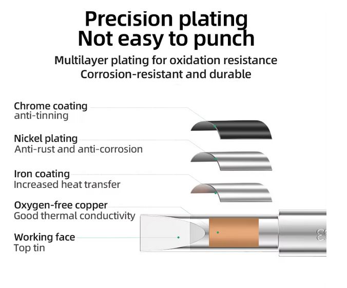

    Nie wolno też zapominać o kosztach eksploatacji - groty się przecież zużywają z czasem. Co do grotów - tu również należy przypomnieć, ze można się naciąć na takie proste, konstrukcyjnie (miedź pochromowana lub malowana w części), które się wypalają w tempie zawrotnym, a są (co ciekawe - w podobnej cenie!) groty płaszczowe (miedziane, ale pokryte warstwą stali) o wytrzymałości kilkaset razy większej. Koszt pojedynczego grotu do 900'tki to ok. "A" zł. Grot do (obecnie popularnej) stacji typu T 12 o szybkim nagrzewaniu i równie szybkiej reakcji na duże odbieranie ciepła z grota, to ok. 4x więcej za "podróbkę" aż do ok. 5-6x więcej za grot "z atestem". Każdy może sobie policzyć - za podstawowy komplet 5 czy 6 grotów do 900'tki mamy JEDEN grot do T 12. Czy jest sens przepłacać?
    Nie chcę tu namawiać nikogo na siłę do jakiegoś konkretnego typu lutownicy - każdy wybierze co lubi lub co mu się podoba. Efekt końcowy w każdym wypadku będzie co najmniej taki sam - polutowane pady. Na pewno lutownice o wyśrubowanych parametrach są przydatne w jakichś wyjątkowych sytuacjach - na co dzień w znamienitej większości przypadków wystarczy tańsza lutownica. A ilość bajerów (np. możliwość ustawiania czasu, po którym odłożona lutownica się wyłączy/ostygnie do temperatury "czuwania", czy też np. pamięć kilku temperatur do wywołania kilkoma kliknięciami) to już moim zdaniem drugorzędna sprawa.
    Wracając do meritum - lutownica prezentowanej stacji to taki "koń roboczy" - bez wodotrysków rozlicznych funkcji, ale za to tania w eksploatacji i spełniająca w 100% to, do czego została stworzona. Wygodna, ergonomiczna rączka, stosunkowo długa i niezbyt gruba część z grotem (ważne przy utrudnionym dostępie do jakiegoś elementu wewnątrz urządzenia), duży wybór grotów o najróżniejszych kształtach to najważniejsze zalety, a wady? No cóż, są dwie: Pierwsza to dość sztywny kabel łączący kolbę ze stacją - to może przeszkadzać, zwłaszcza biorąc pod uwagę masę samej lutownicy. Druga wada to wymiana grotów - dość skomplikowana (gdy lutownica gorąca, jeśli zimna wymiana grota zajmie kilkanaście sekund bez żadnych dodatkowych narzędzi) - co nie znaczy nie do wykonania. Ponieważ grot jest nakładany na grzałkę musi być mocowany - konstruktor wymyślił tuleję z nakrętką nakładaną na grzałkę z grotem, którą należy dokręcić (blokując w ten sposób grot). Podczas gdy lutownica jest nagrzana, jest to do zrobienia pomagając sobie np. kombinerkami (żeby się nie poparzyć). Osobiście w ten sposób wymieniam groty w swojej "90'tce od "nastu" lat i jeszcze nie udało mi się poparzyć.
    Czas nagrzewania do ok. 300°C to mniej więcej pół minuty - trochę zależy od samego grota - jego kształtu i grubości. Czy to dużo? Niekoniecznie. Przy lutowaniu hobbystycznym na pewno nie ma znaczenia.

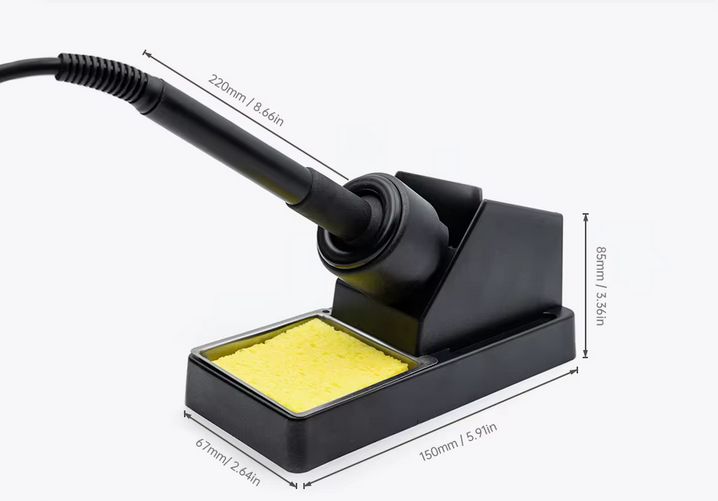

    Oczywiście w komplecie otrzymujemy również i podstawkę do lutownicy - stabilną i wygodną. Niestety - nie posiada miejsca na wiórki czyszczące grot - jest za to wanienka z gąbką do czyszczenia grota na mokro.
    Stojak na lutownicę z uchwytem i gąbką czyszczącą, z widocznymi wymiarami

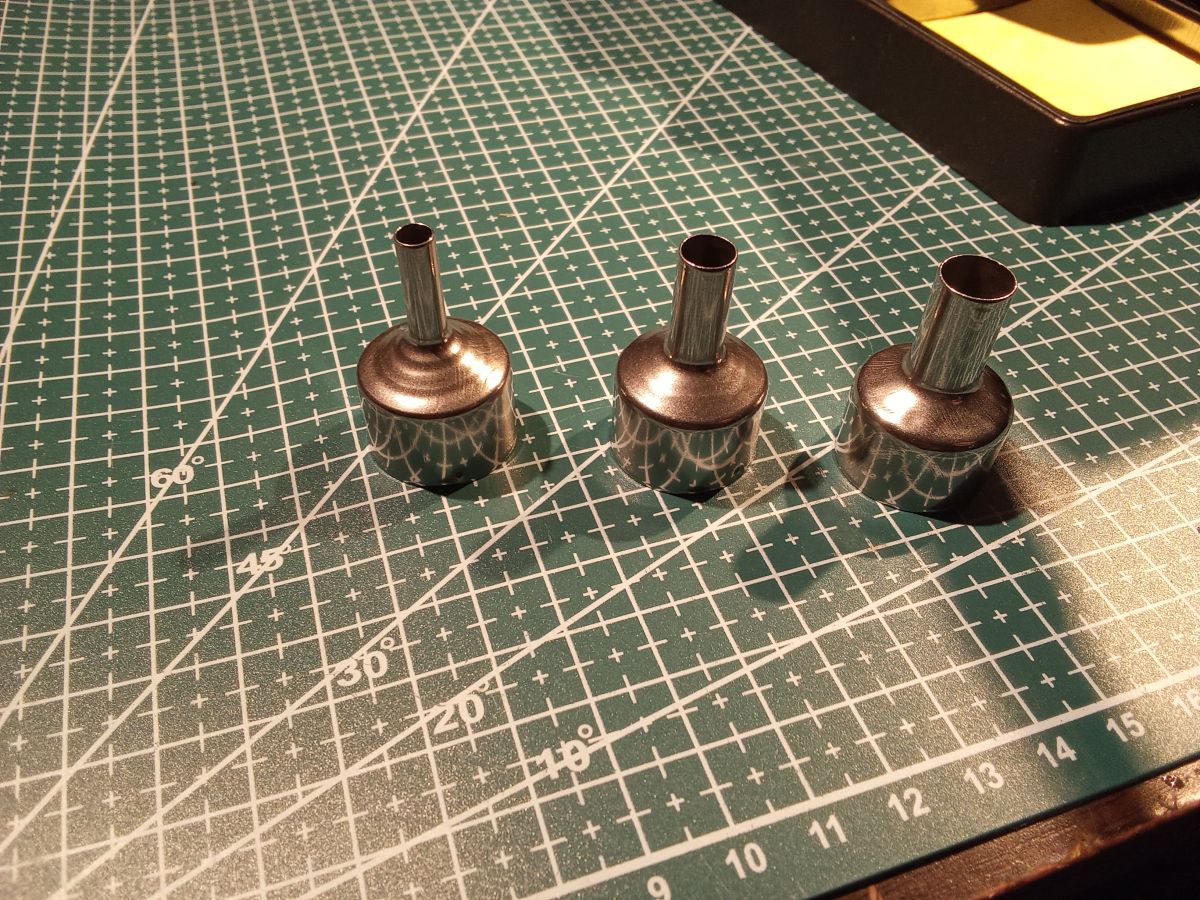

    W komplecie do H-A dodane są trzy okrągłe dysze;
    Trzy metalowe dysze do gorącego powietrza leżące na macie do cięcia z podziałką

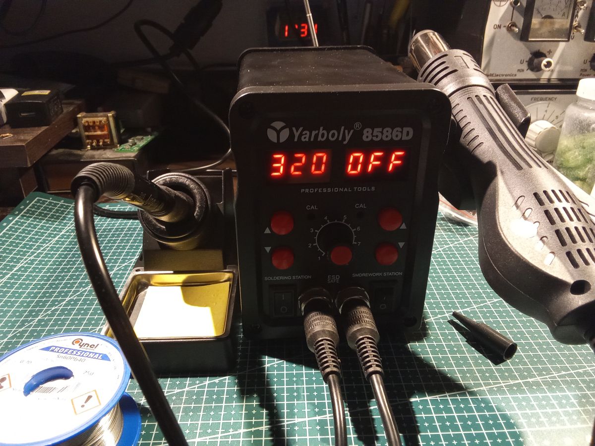

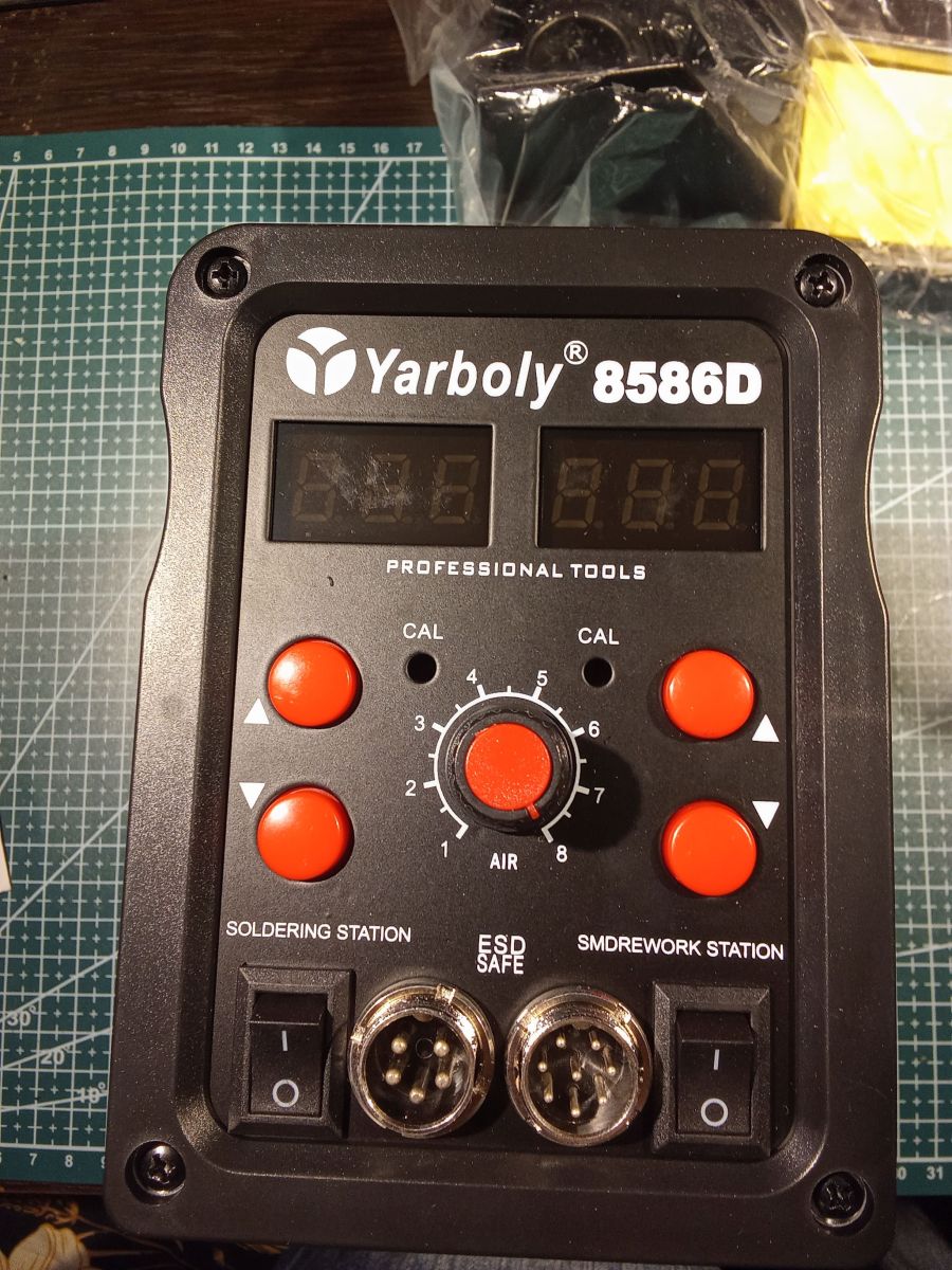

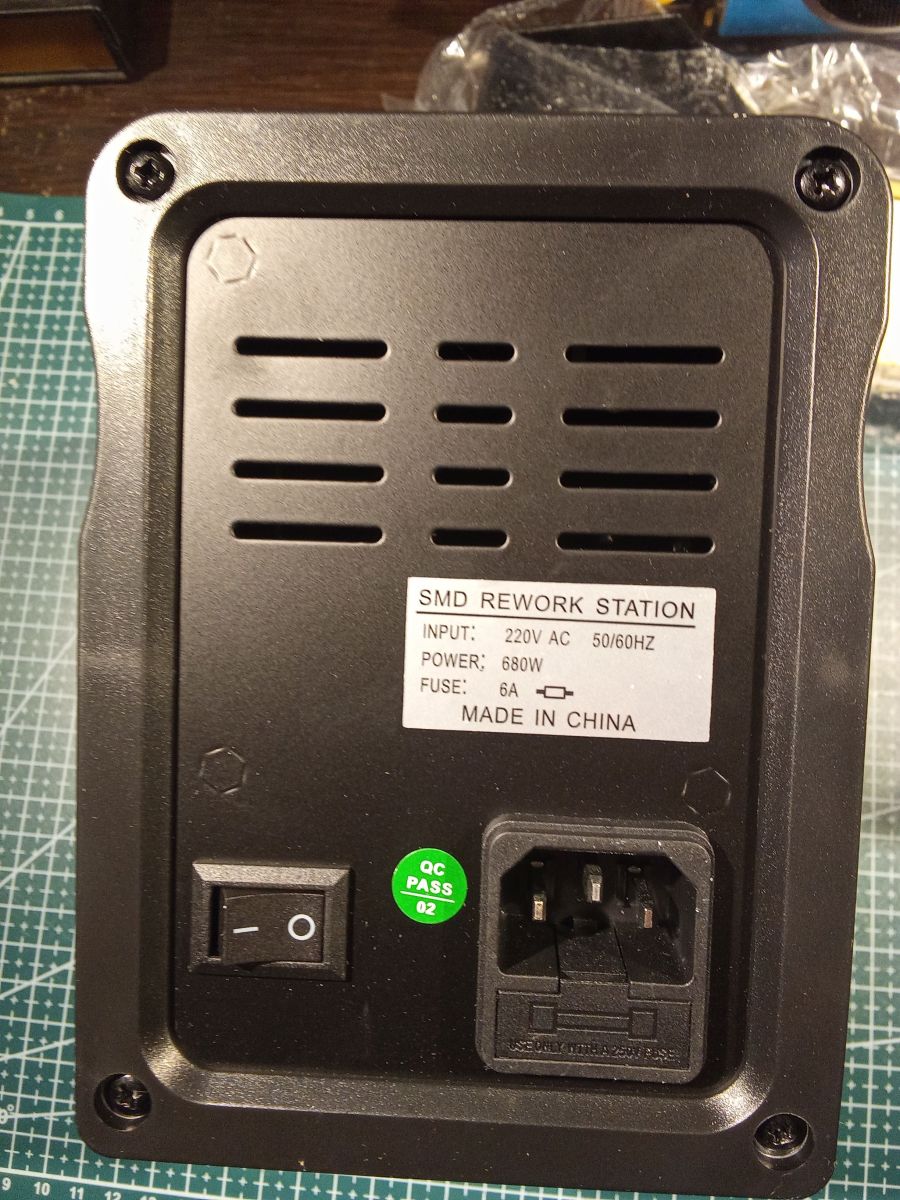

    Sama stacja
    Panel przedni stacji lutowniczej Yarboly 8586D z pokrętłem i czerwonymi przyciskami
    Tył stacji lutowniczej SMD z włącznikiem, gniazdem zasilania i etykietą techniczną
    jest niewielka. Dwa wyświetlacze temperatury - odrębny dla lutownicy i odrębny dla H-A. Do siły nadmuchu gorącego powietrza jest potencjometr. Temperatury dla lutownicy i dla H-A ustawia się przyciskami +/- - żadnych wodotrysków... No poza jednym - niezbędnym raczej - mianowicie po odłożeniu kolby H-A na uchwyt stacji następuje automatyczne odłączenie zasilania grzałki - temperatura powietrza spada aż do osiągnięcia 100°C i taką temperaturę utrzymuje aż do wyłączenia zasilania Hota lub do podniesienia kolby z podstawki. Właśnie - podstawka to wyprofilowany plastikowy uchwyt w kształcie "łódeczki". Kolba Hota ma w okolicy tegoż uchwytu umieszczony kontaktron - magnesy znajdują się w uchwycie kolby (zatopiony w plastiku). Dzięki temu prostemu patentowi, gdy kolba znajdzie się w uchwycie, kontaktron jest załączany magnesem i ta informacja trafia do panelu sterującego, co przełącza H-A w tryb ST-BY. Po podniesieniu z uchwytu kontaktron się rozwiera, HA wychodzi ze stanu czuwania i temperatura natychmiast (może 1 sekundę opóźnienia) wzrasta do ustawionej i kolba jest gotowa do pracy.
    Zarówno sama lutownica, jak i H-A mają odrębne wyłączniki zasilania - możemy więc korzystać tylko z lutownicy, podczas gdy H-A pozostaje nieaktywne - zimna grzałka i wyłączony wentylator.
    Jedynie wyświetlacz H-A pokazuje stosowny napis przypominając, że w każdej chwili może być uruchomiony.
    Podobnie z lutownicą; przy korzystaniu z H-A może być wyłączona - jedynie "OFF" na wyświetlaczu pokazuje, że w każdej chwili można ją włączyć.
    Wyłączenie zasilania całej stacji jest realizowane dodatkowym wyłącznikiem na ściance tylnej - tu przyznaję, że jest to pewna wada, bo wymaga dostępu do tylnej ścianki stacji przynajmniej z jednego boku. Wyłącznik ten odłącza zasilacz stacji od sieci - lepiej, gdy nie pozostanie włączona, gdy nie ma nad nią nadzoru.
    Teraz sobie pomyślałem, że tak umieszczony wyłącznik główny stacji może być i zaletą - szczególnie, gdy w domu są dzieci. Trzeba tylko pamiętać, by obsługiwać ten wyłącznik tak, by tego nie widziały... :) ;)
    Filmik z działania stacji - z góry przepraszam za utrudnioną obserwację wyświetlaczy - niestety nie mogłem inaczej ustawić stacji. Przesuwanie się stacji podczas włączania wynika z kolei z powodu maty, którą sobie ostatnio sprawiłem (będzie odrębnie prezentowana) - niestety wymaga podklejenia, jeśli leży na gładkiej powierzchni biurka.

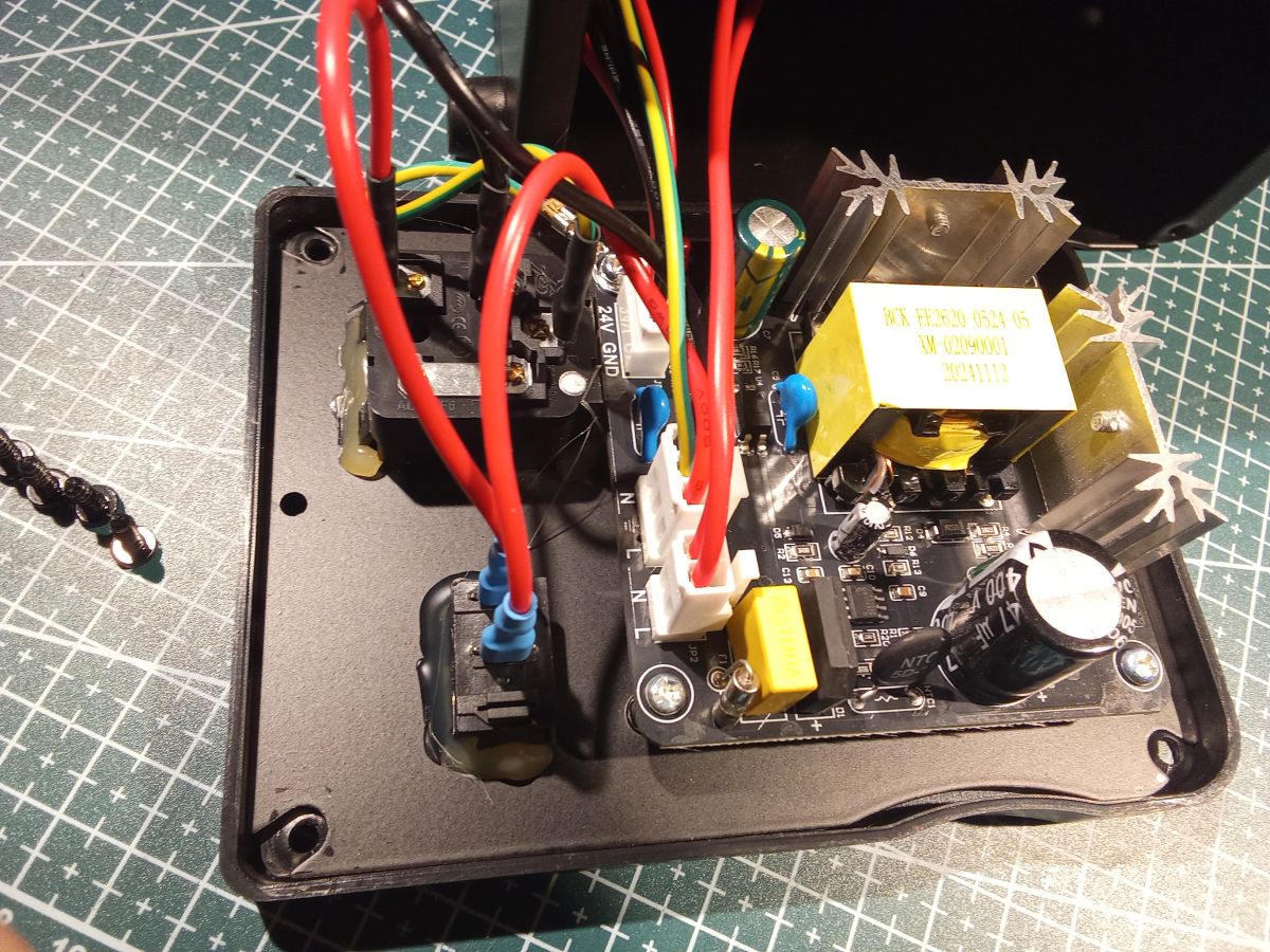

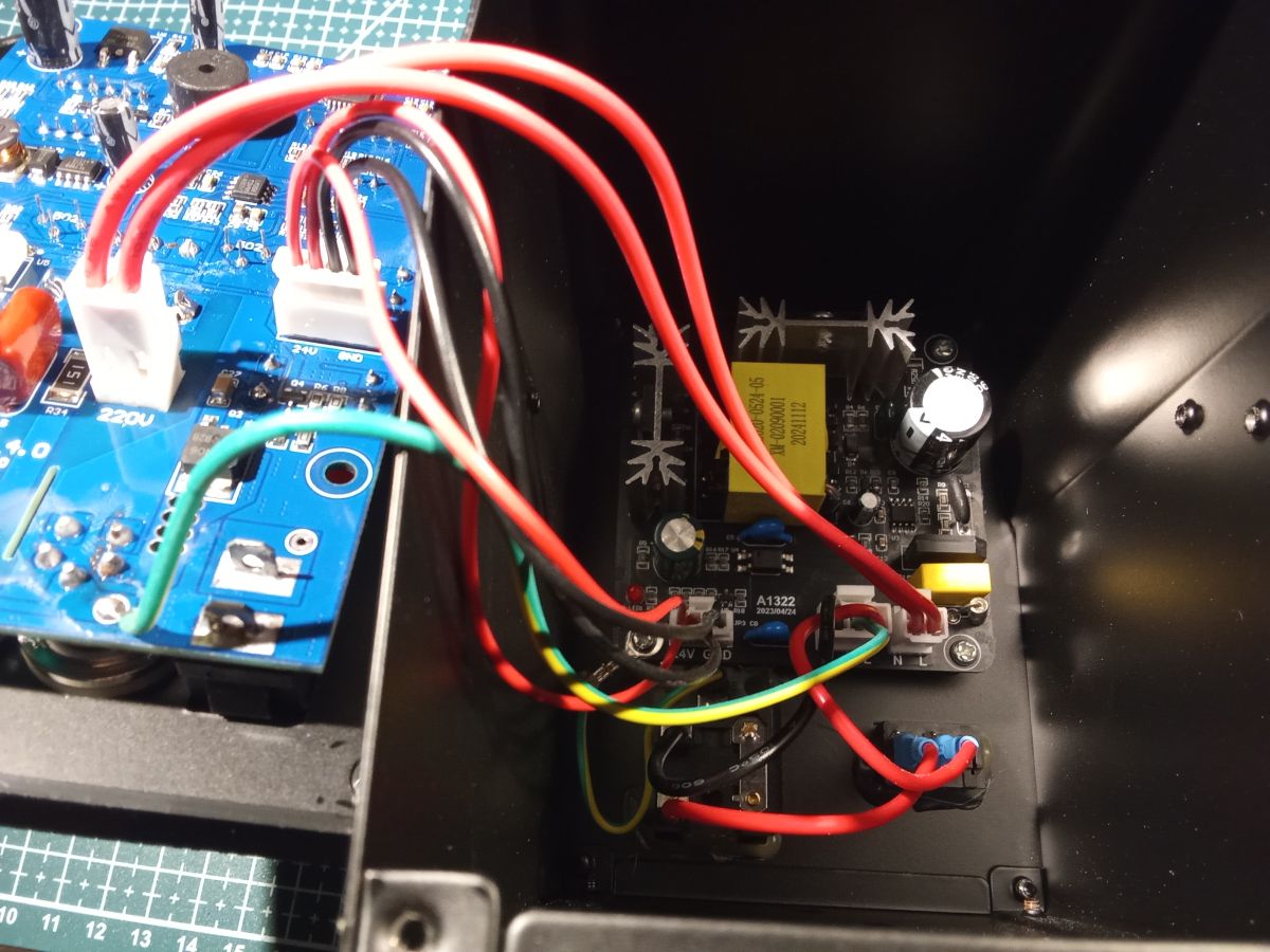

    Zasilacz stacji
    Wnętrze urządzenia elektronicznego z widocznym zasilaczem impulsowym
    ...to oczywiście zasilacz impulsowy. Zasilanie grzałki lutownicy wymaga 24V, a H-A wymaga zasilania z sieci (230V~). Regulacja temperatury lutownicy oparta jest o komparator, potencjometr i termoparę - typowo. H-A również (jak w wypadku lutownicy z zestawu) wykorzystuje termoparę umieszczoną w pobliżu wylotu powietrza z rączki, ale reguluje triakiem, który z kolei załącza odpowiednio zasilanie samej grzałki. Zasilanie wentylatora to regulator napięcia PWM sterowany potencjometrem. Zakres napięcia od minimalnego do 24V (stałe napięcie zasilania wentylatora).

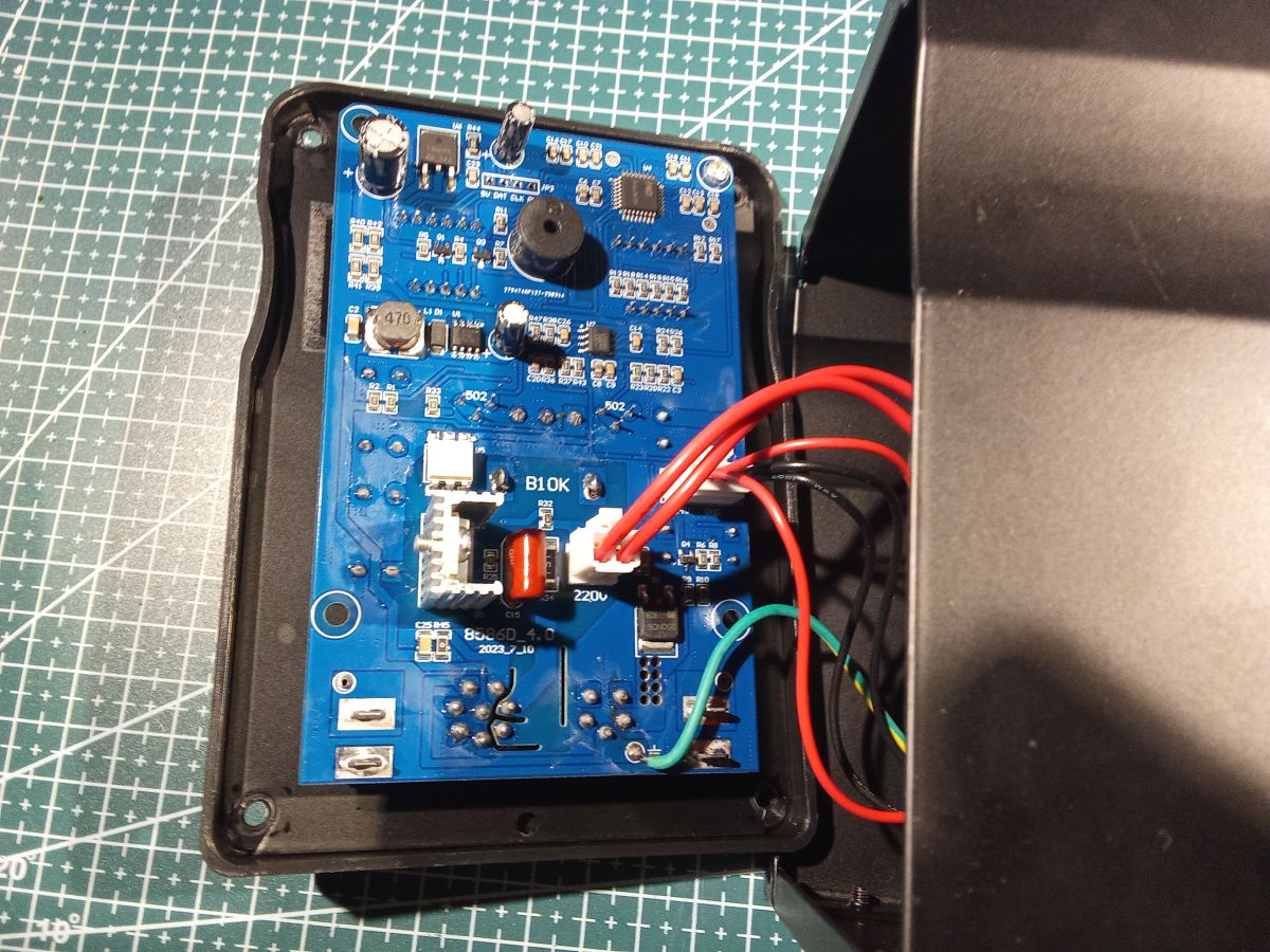

    Panel czołowy
    Płytka drukowana z czerwonymi przewodami i elementami elektronicznymi w obudowie
    Wnętrze urządzenia elektronicznego z dwoma płytkami PCB połączonymi przewodami
    ...zawiera płytkę ze wszelkimi elementami zapewniającymi regulacje temperatur i starowanie samymi wyświetlaczami. Część "cyfrowa" zasilana jest ze stabilizatora 5V - również znajdującego się na płytce.
    Ogólnie konstrukcja sprawia wrażenie przemyślanej ze względu na zwartość konstrukcji. Wszelkie regulacje odbywają się szybko i bez błędów. Ponadto mamy możliwość kalibracji temperatury grzałek - dla lutownicy poprzez wciśniecie jednocześnie obu przycisków regulacji temperatury lutownicy. Osobiście mogę powiedzieć, że to taka sztuka dla sztuki - bo i tak i tak temperaturę ustawia się indywidualnie dla konkretnego grota i użytej cyny "na wyczucie" - czyli opierając się o aktualne efekty i rodzaj lutowanych elementów.
    O "Trudnej sztuce lutowania" widziałem temat na Forum, więc do niego polecam się udać i poczytać, jeśli brak nam doświadczenia - powinno pomóc...

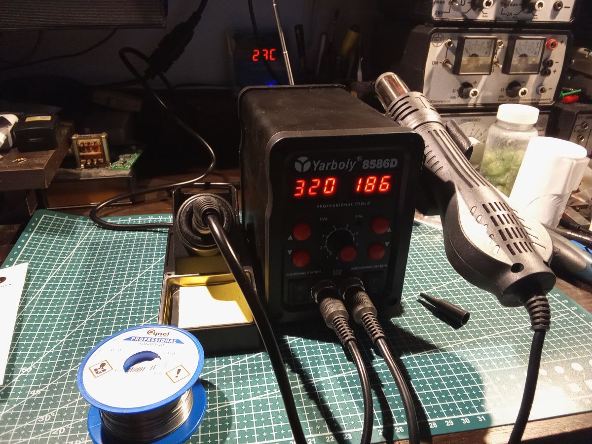

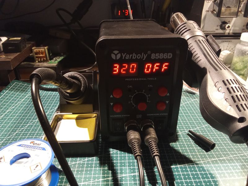

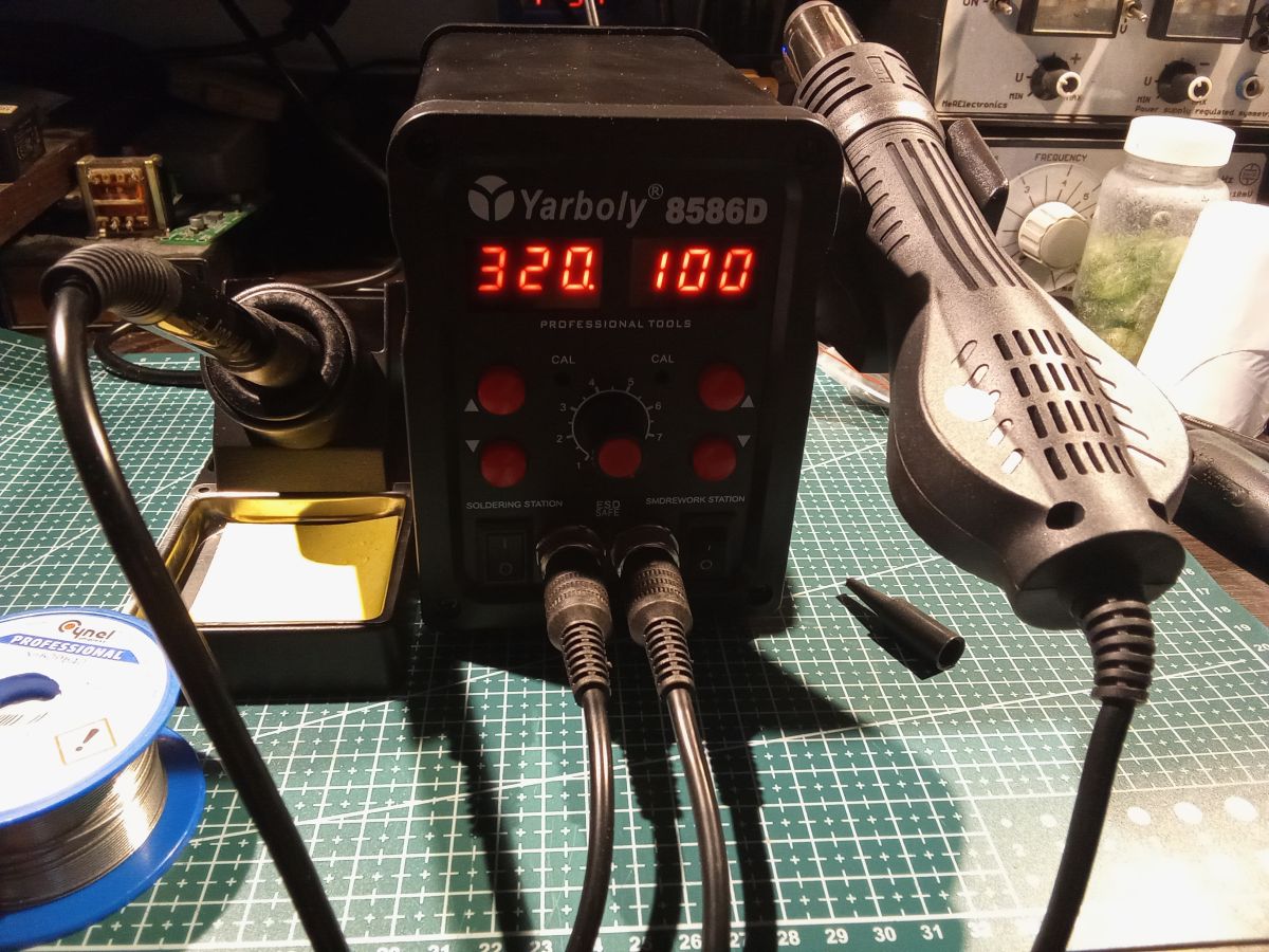

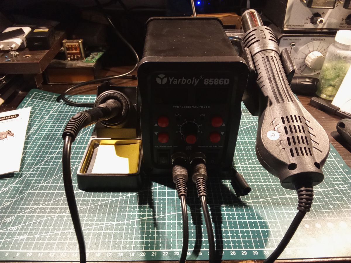

    Co ciekawe

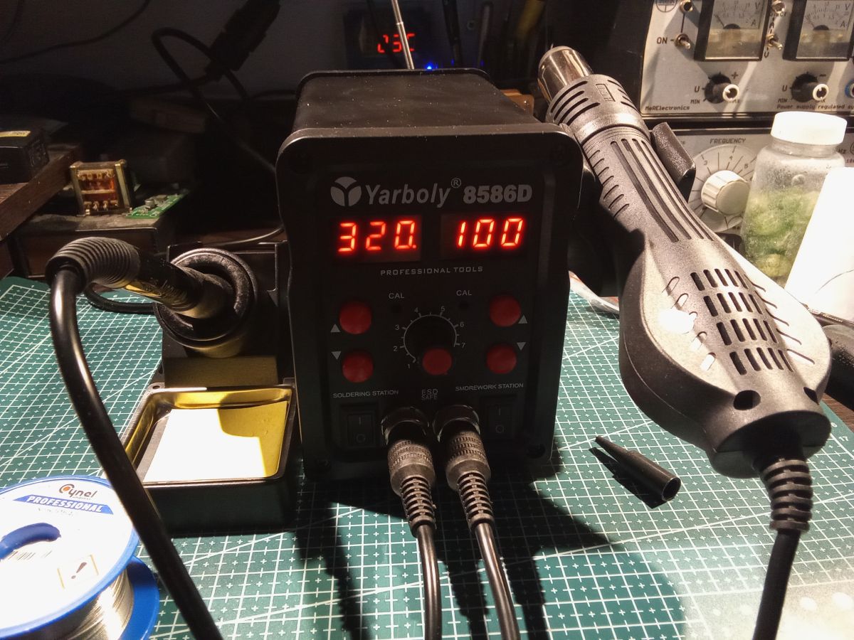

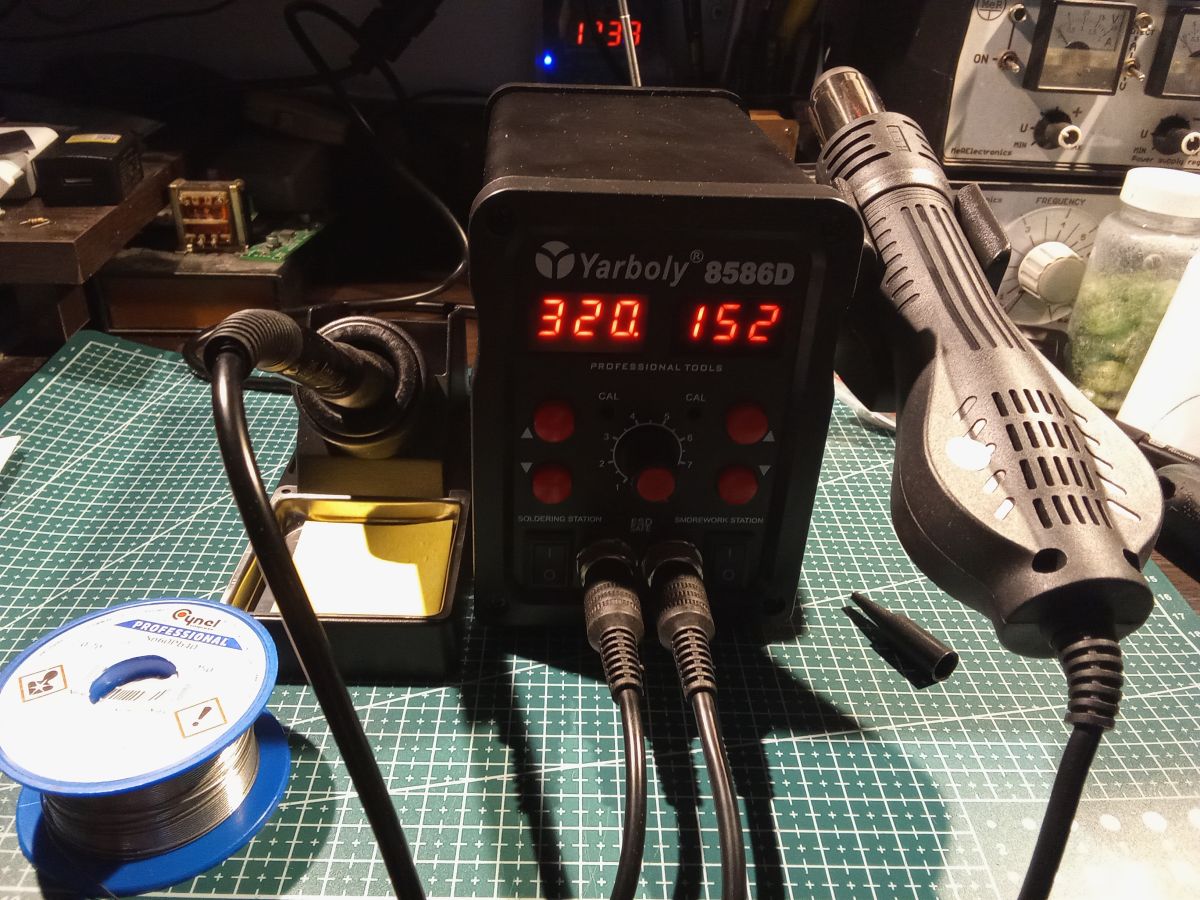

    - podczas gdy wyłączymy H-A wyłącznikiem na przednim panelu, nie od razu zostanie wyłączona. Najpierw temperatura musi spaść do 100°C i dopiero po kilku sekundach takiego stanu rzeczy wentylator zostanie wyłączony.
    Stacja lutownicza Yarboly 8586D na macie do cięcia z cyną i końcówką lutowniczą
    Stacja lutownicza Yihua 8586D z wyświetlaczem LED i narzędziami do lutowania
    Stacja lutownicza Yihua 8586D z wyświetlaczem LED i gorącym powietrzem
    Stacja lutownicza Yarboly 8586D na macie warsztatowej z narzędziami do lutowania
    Stacja lutownicza Yihua 8586D z wyświetlaczem LED na stole warsztatowym

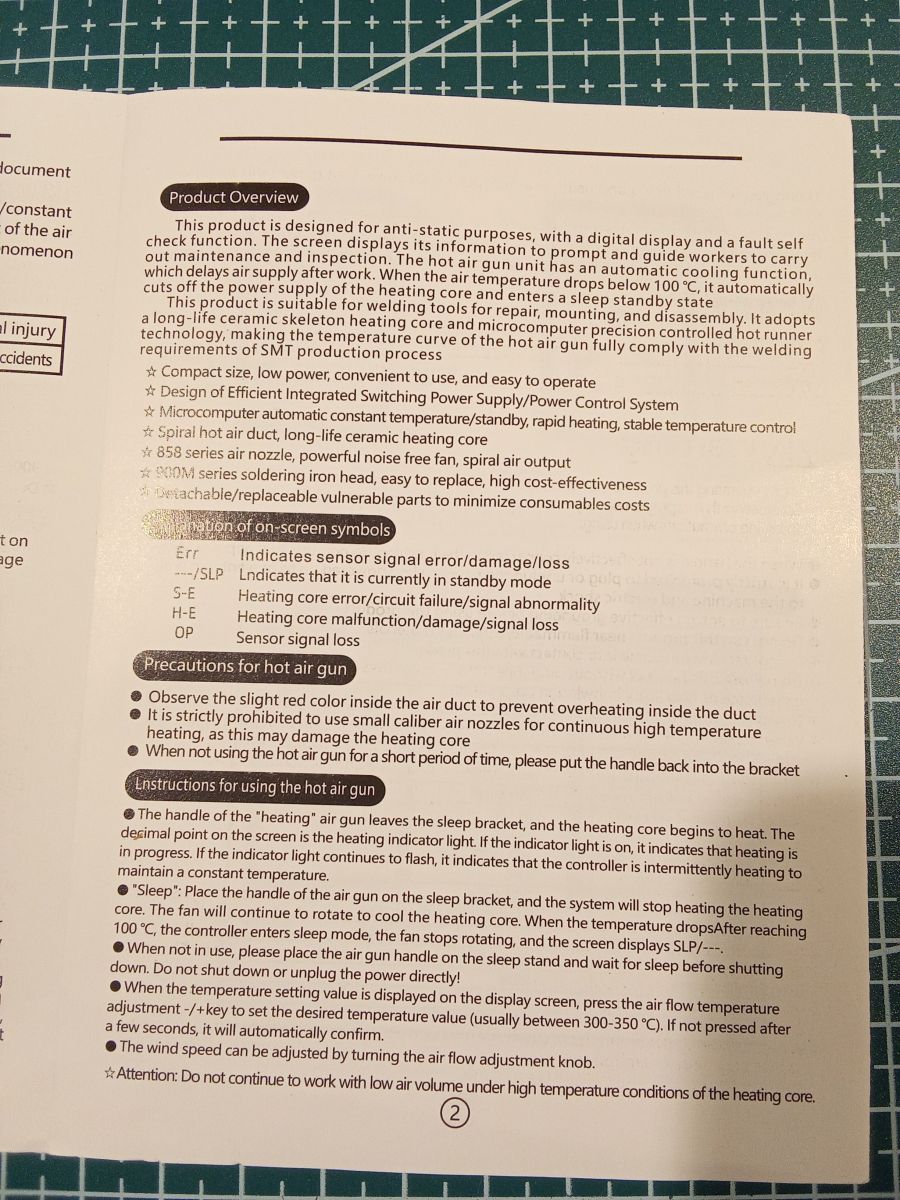

    Taki system znany jest z innych Hot Air, w tej stacji podobnie jest z lutownicą. Po wyłączeniu zasilania lutownicy najpierw spada temperatura do 100°C, a dopiero potem zanika napięcie - wyświetlacz przestaje wyświetlać temperaturę, a pozostaje tylko napis OFF.
    Dopiero po użyciu głównego wyłącznika oba wyświetlacze gasną całkowicie i stacja zostaje wyłączona. Oczywiście do kompletu jest i instrukcja obsługi. Bogato ilustrowana rysunkami pisana w języku zbliżonym do angielskiego.

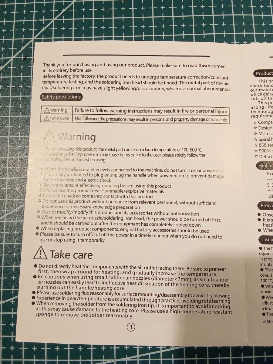

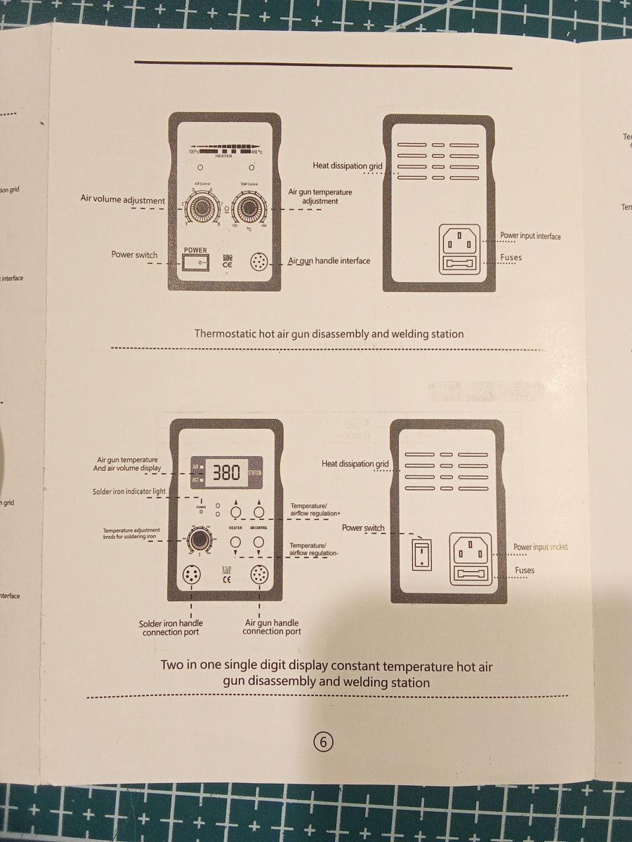

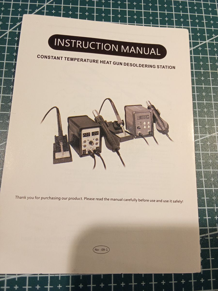

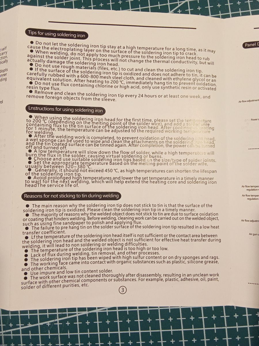

    Instrukcja obsługi stacji do lutowania i rozlutowywania gorącym powietrzem
    Instrukcja bezpieczeństwa i użytkowania produktu związanego z lutownicą
    Instrukcja użytkowania gorącego powietrza z opisem funkcji i ostrzeżeniami
    Strona z instrukcją obsługi lutownicy z poradami i przyczynami problemów
    Instrukcja panelu stacji lutowniczej z wyświetlaczem temperatury i regulatorami
    Instrukcja obsługi stacji lutowniczej z cyfrowym wyświetlaczem
    Instrukcja z opisem stacji lutowniczej z gorącym powietrzem i jej elementów

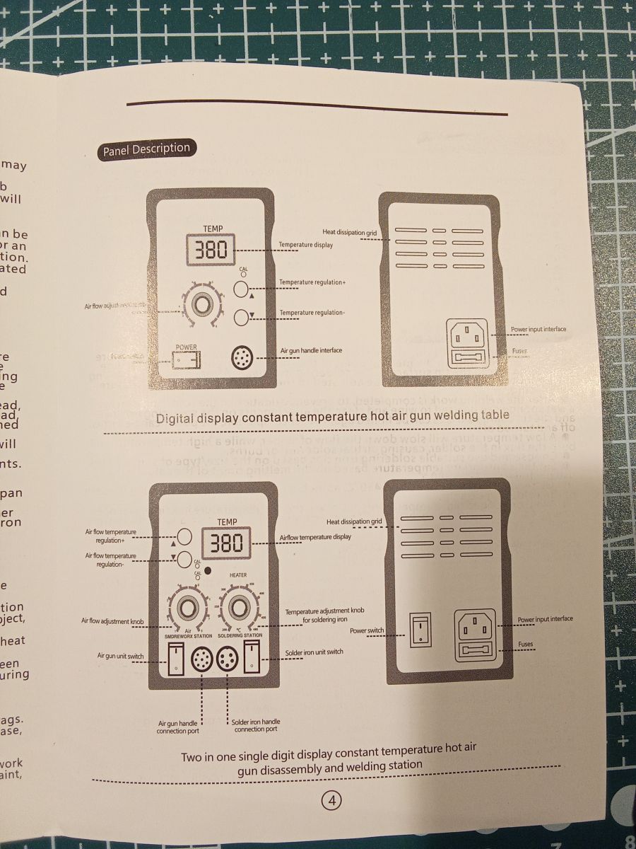

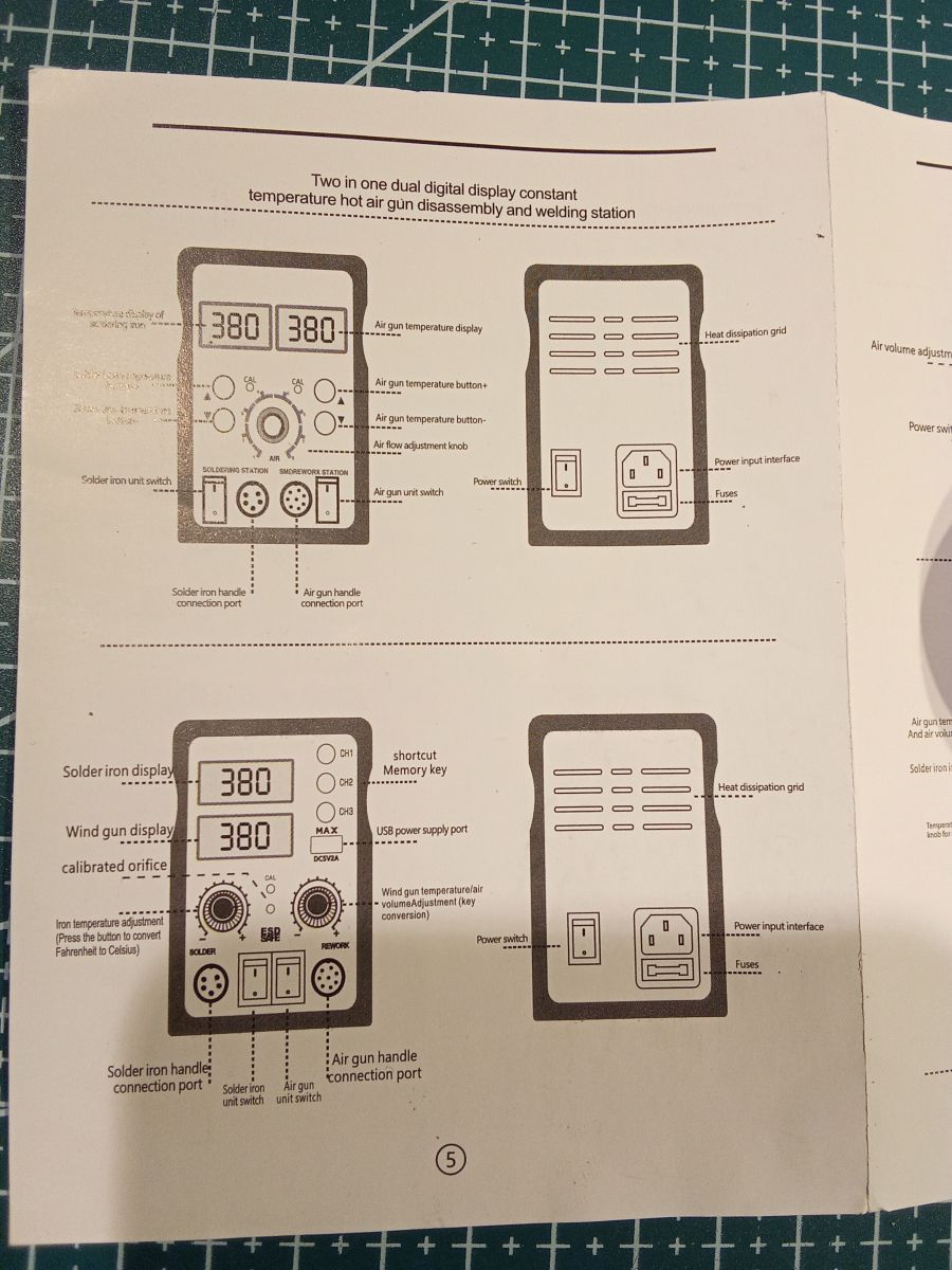

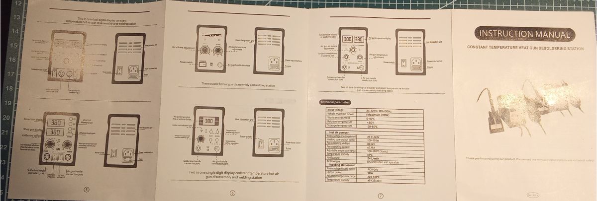

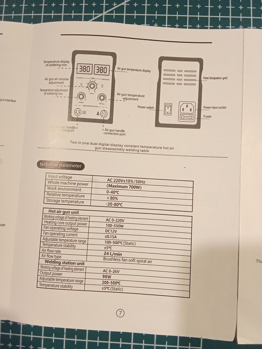

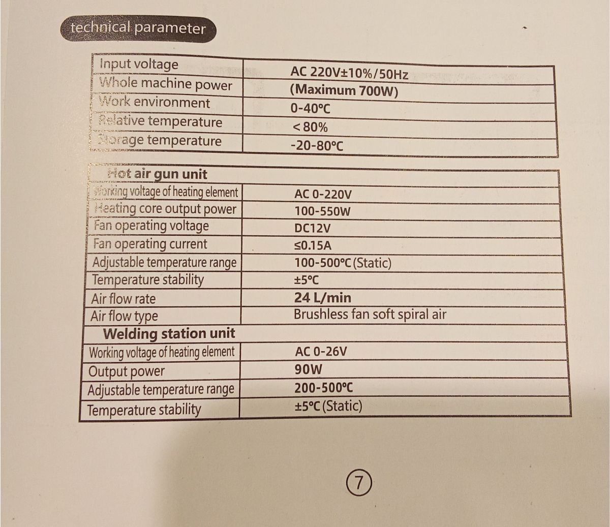

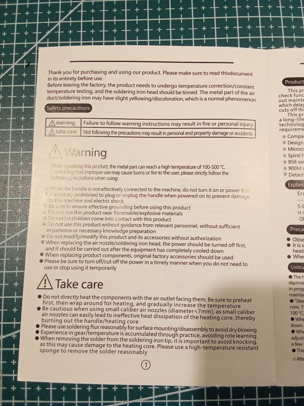

    ... a w instrukcji podstawowe parametry stacji.
    Instrukcja stacji lutowniczej z opisem przycisków i parametrów technicznych
    Tabela parametrów technicznych stacji lutowniczej z jednostką gorącego powietrza i zasilaniem AC 220V.
    Rozłożona instrukcja obsługi stacji lutowniczej z ilustracjami i tabelą parametrów technicznych

    Co z tego, że groty do 900'tki tanie jak te tanie są bardzo nietrwałe zaś te trwałe drogie i trudno dostępne. Kolejna wada to nagrzewania samej rękojeści lutownicy przy długim lutowaniu mało komfortowe. Hot Air tylko 550 W może się okazać za mało chcąc wylutować jakieś złącze. Podsumowując jest to sprzęt bardziej do nauki lutowania. Przy obecnych malutkich lutownicach zasilanych z PD gdzie masz 100 W na grocie taka stacja to relikt przeszłości.

    W jakimś temacie (chyba nawet nie jednym) juz o tym pisałem. Po raz kolejny mam powtarzać, że trzeba wykazać trochę zdolności detektywistycznych żeby się zorientować co się kupuje? Ilość sprzedanych sztuk, opinie kupujących - do czegoś te dane są , i to wcale nie takie trudne. A co do "drogich" grotów płaszczowych, ro Kolega wybaczy, ale nie wiem skąd takie informacje. Ostatnio kupowałem 10 szt moich ulubionych (płaszczowych rzecz jasna) i zapłaciłem za nie coś ok. 20 zł. Drogo? Czemu aż 10 w takim razie można by zapytać - proste - po pierwsze ostatnio bardzo mi podpasowały a po drugie są cienkie i wygięte na końcu, więc ryzyko uszkodzenia warstwy żelaza zdecydowanie większe niż przy grubych końcówkach grota.
    Kupione jakieś pół roku temu i dotychczas dopiero drugi grot z tej dziesiątki założyłem. Przy założeniu, że lutownica włączona jakieś 5 - 6 godzin dziennie uważam że to całkiem niezły wynik.

    Szczerze mówiąc - nie wiem. Miałem tę stację do testów przez tydzień i podczas tego czasu nic podobnego nie występowało - wiem, ze nie jest to w pełni miarodajne, ale stacja jest obecnie już u jej właściciela i z tego co wiem on również nie ma z nią kłopotów tego rodzaju.
    Inna sprawa że zakłócenia od silnika wiertarki mogą być powodowane przez co najmniej kilka innych czynników od uszkodzeń komutatora poprzez uszkodzony filtr PZ. (ten ostatni w wypadku lutownicy również wypadałoby sprawdzić) Nie wiem jaka wiertarka i jaką ma historię, podobnie z lutownicą - transormatórówka na przykład sieje zakłóceniami podczas właczania strasznie. jednak sprawdziłbym najpierw w/wym. rzeczy.

    @Mateusz_konstruktor Do bolca PE poprzez przewód sieciowy. :D
    Nie bardzo rozumiem co Kolega rozumie pod określeniem "nietrwałe"? Moja 898 ma jeszcze oryginały, w międzyczasie dokupiłem kilkanaście nowych o innych kształtach. Jeszcze żaden się nie zużył (czasami pracowały po kilkadziesiąt godzin dziennie) przez te cztery lata. Poza tym, odpowiednia "kultura" lutowania oraz dbanie o czystość grota i jego konserwacja ma znaczenie. Różne rzeczy nimi lutowałem, czasami nawet z użyciem bardzo agresywnych topników (np. aluminium czy stal kwasoodporna).
    W mojej 898, przy temp powyżej 300 stopni C, już nie dawała rady nagrzać. Swoją drogą, ta turbinka, to raczej kiepski pomysł. W mojej już po kilku dniach wentylator zaczął wpadać w wibracje na łożyskach ślizgowych...
    Jak wspominałem w artykule - mam dokładnie taką samą kolbę H-A jak w prezentowanym zestawie. Mam ją od ok. 7 lat może nawet 8 (nie liczę takich rzeczy) -działa do dziś bez problemu. Więc albo trafił się wadliwy wentylator, albo warunki w jakich pracował (zapylenie?) go zniszczyły.
    Co do samej siły nawiewu przez tę turbinkę - pisałem o tym: Nie jest to tornado ale idzie opanować technikę i daje się pracować zupełnie dobrze. Jak dla amatora czy "niedzielnego" użytkowania nawet lepiej niż dobrze.
    Chodzi o takie z cienką powłoką bodajże niklu, powłoką się szybko uszkadza a miedzi z kolejnymi lutowaniami ubywa. Kolejna wada tej kolby to krótki i dość sztywny przewód względem cienkiego do T12. Jedyne czego mi brakuje w T12 to akumulator cieplny przy cienkich grobach jak mają groty do JBC.
  • #17 21730717
    398216 Usunięty
    Posty: 34326
    Pomógł: 3925
    Ocena: 9453
    Srebrny grot (cały lub tylko w części tej na której ma być cyna) jest każdy. Natomiast płaszczowe mają dodatkową warstwę stali. To, że jakiś grot jest np. malowany na czarno czy złoto nie oznacza od razu, że jest to grot płaszczowy. Jak pisałem - należy dobrze sprawdzić co podaje Aliekspress (opinie i ocena - gwiazdki).
    Schemat warstw grotu lutowniczego: cyna, miedź, żelazo, nikiel i chrom

    Ja miałem kiedyś pecha i groty do 900 trafiały mi się najgorsze jakie ''producent'' mógł wykonać.
    Chyba były ze stali nierdzewnej.
    Błyszczały się i były urodziwe ale ze wsp. przewodności cieplnej ok 20-30 W/mK nie madawały się do lutowania.
    W końcu postanowiłem groty miedziane pokryć kobaltem i mam spokój.
    Ja akurat potrzebowałem kąpieli kobaltowej do innych celów, więc dla mnie nie było to kosztowne i czasochłonne.
    Gdybym miał kobaltować tylko groty i tylko dla siebie, to byłoby to zbyt czasochłonne i nie uzasadnione.
    Na groty najlepiej nadaje się miedź żelazowana albo kobaltowana.
    Żelazowanie jest troszkę trudne bo kąpiel przy dostępie powietrza jest nietrwała.
    Niklowanie jest łatwe ale nikiel rozpuszcza się w cynie.
    Jako alternatywę dla tych co chcą lutować grotami miedzianymi mogę podpowiedzieć sprawdzone rozwiązanie.
    Kupiłem parę metrów miedzianej rurki hamulcowej.
    Pociąłem rurkę na tulejki i zaciskaczką montuję w nie wymienne końcówki, też miedziane.
    Jak ktoś ma ochotę to może taki grot opedzlować zawiesiną kwasu borowego i tlenku ołowiu PbO.
    Groty po pierwszym wygrzaniu w kolbie, pokrywają się warstewką emalii co chroni korpus grota przed utlenianiem. Możliwe że dodatek tlenku ołowiu nie jest konieczny ale tego nie sprawdzałem.
