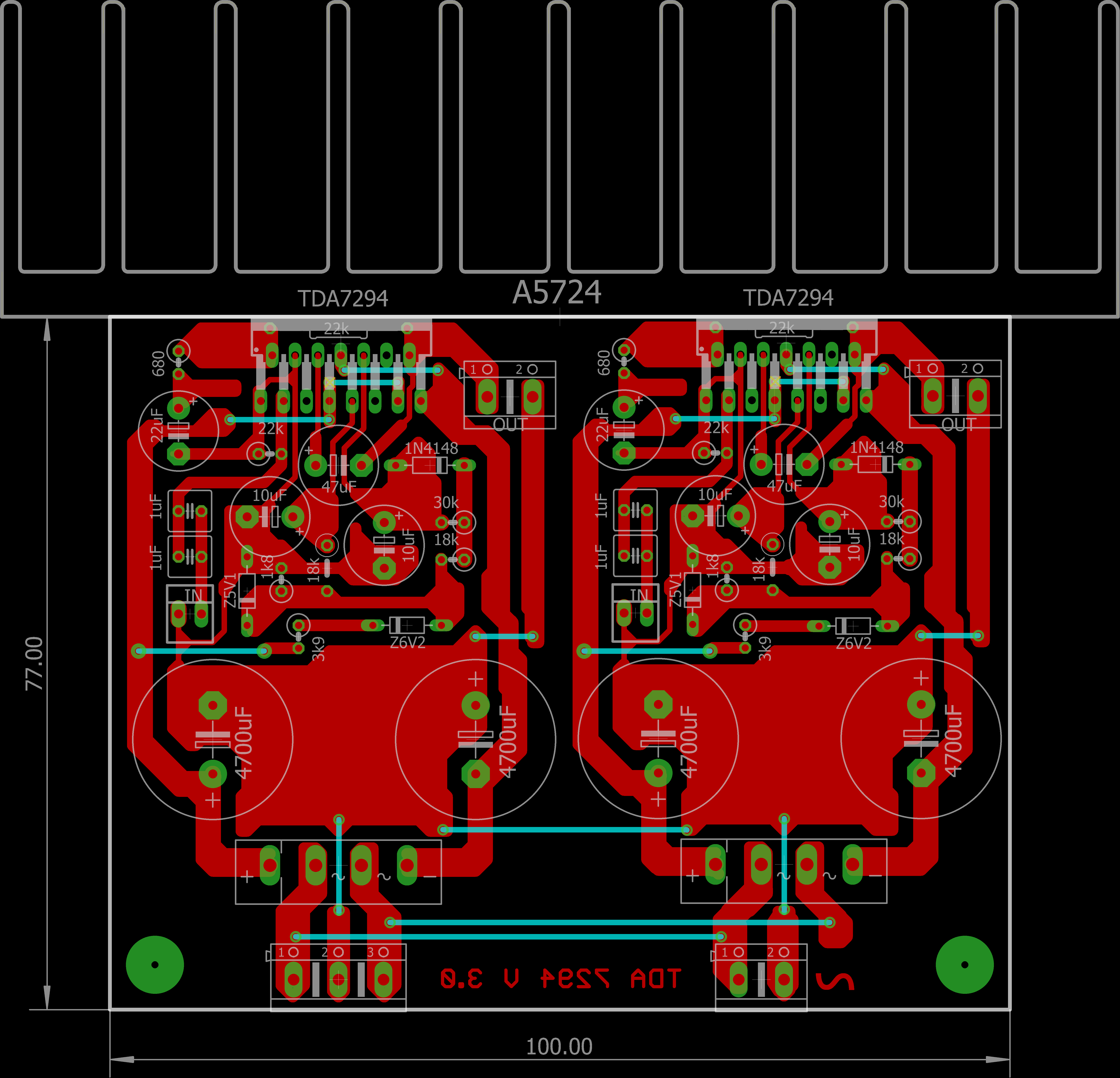

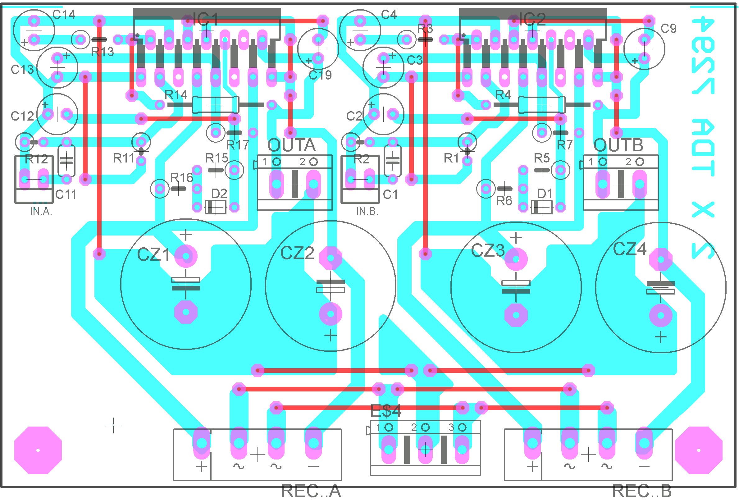

    A dziś? Na pewno wybór zdecydowanie się powiększył; można wybierać, co się lubi - czy to w oparciu o moc czy brzmienie... No właśnie - BRZMIENIE. Jakieś 30 lat temu (nigdy nie przykładałem wagi do upływu czasu, więc proszę mi wybaczyć, jeśli się mylę), szukając układu o stosunkowo dużej mocy natrafiłem na recenzje układu TDA 7294 - chyba znanego każdemu elektronikowi stawiającemu pierwsze kroki w dziedzinie audio. Kostka ta wtedy miała dość dobre recenzje - szczególnie ze względu na dużą moc (ok. 65W) i stosunkowo prostą aplikację, a szczególnie ze względu na skuteczne (chociaż mało "eleganckie" w działaniu - zniekształcenia) układy wbudowanych zabezpieczeń. Nabyłem kilka sztuk i stosunkowo szybko (wtedy miałem już jakąś "namiastkę" komputera z wgranym z dyskietki programem EAGLE - jakaś pierwsza wersja) powstała płytka.
    Projekt dwustronnej płytki drukowanej (PCB) wzmacniacza audio z oznaczeniami elementów elektronicznych i ścieżkami sygnałowymi.

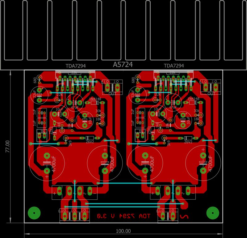

    Przyznam się, że TDA mnie "kupił" od pierwszego "odpalenia" - brzmienie w miarę czyste (potem się okazało czemu "w miarę") i "potężne" (60W) co było ogromną zaletą - niewielka płytka (z czasem nawet jeszcze pomniejszona, gdy dopracowałem rozstaw elementów).
    Projekt płytki PCB dwukanałowego wzmacniacza audio z układami TDA7294.
    Wtedy już miałem w planach coś w rodzaju wieży DiY zbliżonej wielkością do serii Kasprzakowskich "klocków" z serii 8000, a więc stosunkowo niewielkiej obudowy, bo tylko 30 cm szerokości i 4,4 cm wysokości, więc każdy cm3 zajmowanej objętości był cenny.
    Wzmacniacz w każdym razie powstał i ładnych kilka lat służył mi dzielnie umilając pracę nad kolejnymi projektami, naprawami i co tam jeszcze zajmowało mi czas "po pracy". Po jakimś czasie mój Kolega (często bywał u mnie przy okazji omawiania jakichś projektów i ich wykonania) zasugerował mi, żebym poeksperymentował z innym układem scalonym - LM 3886 właśnie, który szybko zaczął być wychwalany za brzmienie i ogólnie za jakość dźwięku jaką "produkował".

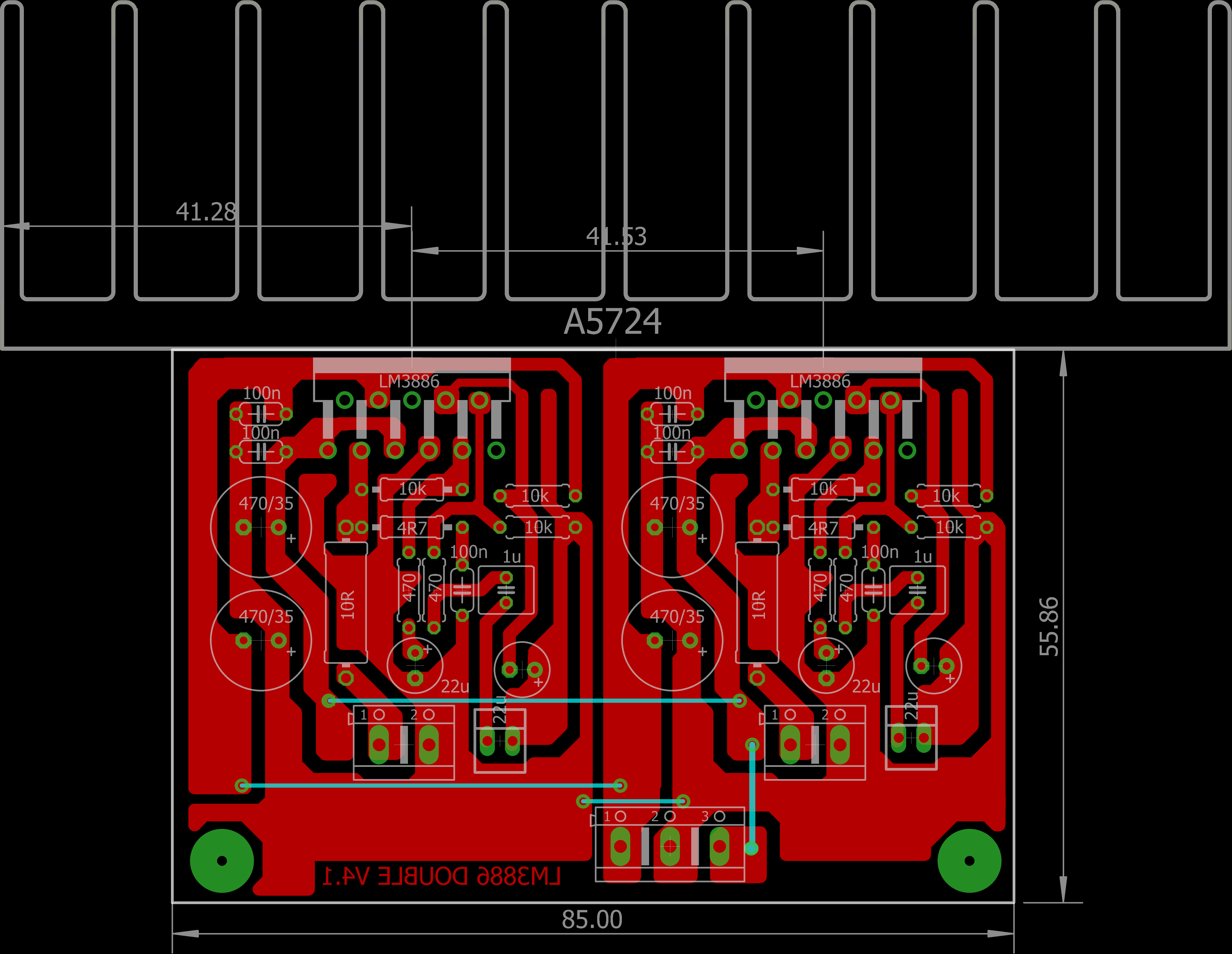

    Przyznam się, że początkowo miałem sceptyczne nastawienie co do tej kości - bo wiadomo jak bywa - często ważniejszą oceną od rzeczywistych parametrów była "fama" układu rozpowszechniona przez wszelkiej maści audiofili. W końcu jednak się przełamałem i na zdobytej na Wolumenie (słynny Warszawski bazar elektroniki) kości złożyłem wzmacniacz, zacząłem go testować i... wstyd przyznać, ale moje wcześniejsze fascynacje dotyczące TDA zaczęły topnieć.

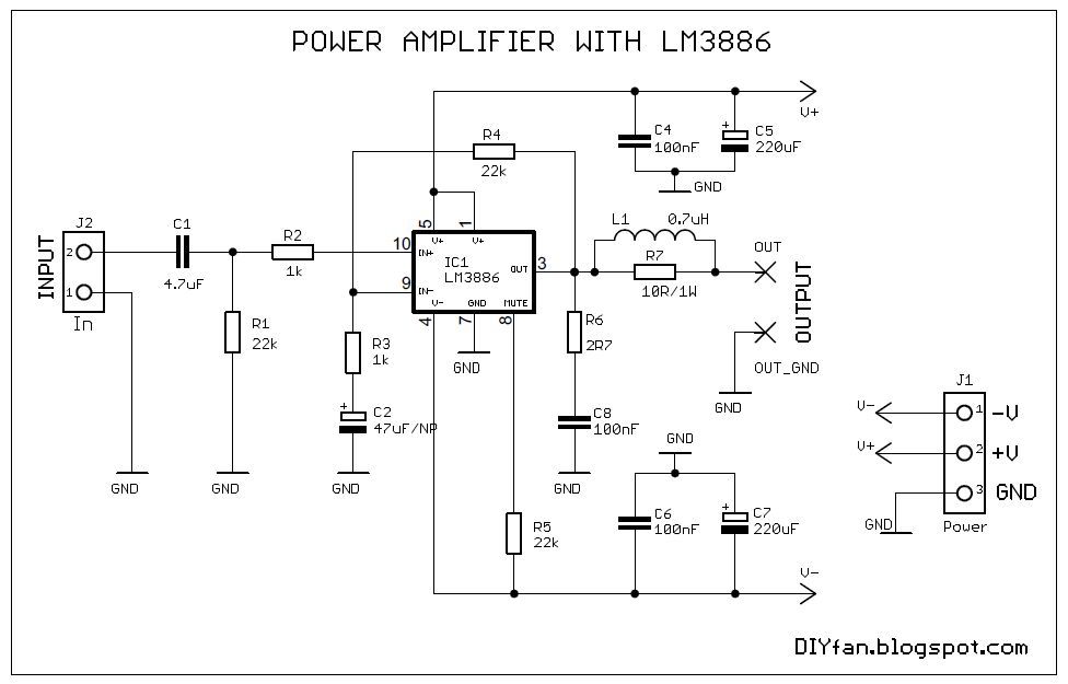

    Ponieważ miałem już gotowy wzmacniacz (wzorowany na 8000), a w nim już siedziała końcówka na TDA, postanowiłem spróbować w jego miejsce zaimplementować wzmacniacz na LM 3886 - co okazało się dość proste, ponieważ aplikacja LM okazała się jeszcze prostsza od tej dla TDA.
    Schemat wzmacniacza mocy audio z układem scalonym LM3886.
    Projekt podwójnej płytki PCB z komponentami do wzmacniacza audio oparty na układzie LM3886.
    Tak czy inaczej powstała taka konstrukcja, która pasowała w miejsce wcześniejszej wręcz idealnie: wystarczyło odkręcić cztery (!) śrubki, przepiąć wtyczki sygnałowe i już. I już zacząć porównania, a te wyszły wręcz rewelacyjnie! Od pierwszego momentu LM 3886 ujął mnie swoim miękkim naturalnym brzmieniem - szybko można było wyczuć różnicę w braku tej "chropowatości", jaką miał TDA w zakresie najwyższych częstotliwości. I nice chcę tu być postrzegany jak kolejny Audio-oszołom kreujący swoje zdanie w oparciu o legendy - za stary już wtedy byłem, by podlegać szczenięcym fascynacjom i legendom audiofolskim. Ponadto wiele lat pracowałem ("na zlecenie") z muzykami czy to na scenie, czy w studio podczas realizacji nagrań, więc miałem wyrobiony słuch na tyle, by się nie sugerować w ocenie mitami.
    Ponieważ LM 3886 okazał się w eksploatacji wzmacniaczem spełniającym moje (i chyba nie tylko moje) wymagania, powstało kilka wersji dla wykorzystania w kolejnych projektach dla "krewnych i znajomych królika", jakby to powiedział Kubuś Puchatek. ;) Wszyscy, którzy zamówili wzmacniacz byli zadowoleni i z tego co wiem - przestali szukać czegoś lepszego - i jakoś się nie dziwię, to naprawdę bardzo fajnie brzmiący wzmacniacz. A ponieważ jest możliwa jego praca z różnymi mocami (w zależności od napięcia zasilania i oporności obciążenia), łatwo jest dobrać konkretną aplikację do wymagań. Pierwszy wzmacniacz na LM 3886, jaki zrobiłem (to ten, w którym pierwotnie była końcówka na TDA 7294) miał aż (wierzcie mi - to naprawdę dużo!) 2x60W na obciążeniu 8 omów, ale ponieważ przeprowadziłem się do mniejszego (koszty... :( ) mieszkania, powstała wersja o mocno zmniejszonej mocy (2x15 W / 8 omów) i mimo, że pracuję w pokoju o powierzchni zbliżonej do poprzedniego (gdzie jeszcze stał wzmacniacz 2x60 W), to na brak mocy nie narzekam. Może to dlatego, że z wiekiem przestało mnie podniecać drżenie mebli w takt muzyki, może zacząłem doceniać MUZYKĘ, a nie hałas - nie wiem. Wiem jednak, że nawet gdy trafi mi się ochota na naprawdę MOCNE UDERZENIE - to i tak te skromne 2x 15W daje spokojnie radę zaspokoić mój apetyt.

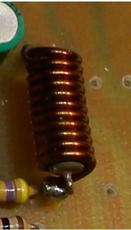

    Przykładowa cewka z rezystorem wewnątrz:
    Cewka indukcyjna z drutu miedzianego na płytce drukowanej.
    Ponieważ ten element nie wpływa na pasmo akustyczne wzmacniacza, za to spełnia rolę zabezpieczenia przed wzbudzaniem się końcówki na bardzo wysokich częstotliwościach w wypadku, gdy podłączona kolumna ma skomplikowaną (rozbudowaną) zwrotnicę bierną, nie wpływa na samo pasmo audio. Układ Zobla (czyli cewka z rezystorem plus szeregowo połączony rezystor z kondensatorem 0,1uF czyli R6 i C8)pełni więc ważną rolę - zabezpieczając zarówno samą końcówkę, jak i głośnik wysokotonowy przed ewentualnym wzbudzeniem. Takie wzbudzenie mogą powodować pojemności i indukcyjności zwrotnicy, które w pewnych wypadkach mogą generować samoistne bardzo wysokie częstotliwości (wzbudzenie właśnie) stopnia mocy wzmacniacza - szczególnie, jeśli współpracują te elementy ze wzmacniaczem mocy o szerokim pasmie przenoszenia. Przykładowo - TDA 7294 takiej cewki nie wymaga... :) ;)

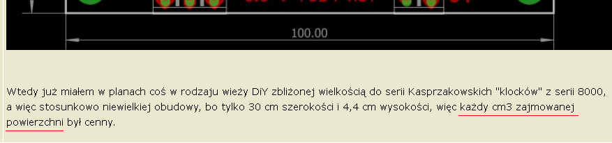

    Dobre kompendium na temat LM3886, ale to sugeruję poprawić:
    Zrzut ekranu z tekstem po polsku oraz fragmentem rysunku technicznego dotyczącego projektu DIY urządzenia audio.

    thereminator napisał:
    sugeruję poprawić
    Co prawda był to swego rodzaju skrót myślowy (chodziło oczywiście o objętość zajmowanej przestrzeni ale przy założonej wielkości PCB), ale dziękuję za zwrócenie uwagi - Poprawiłem.

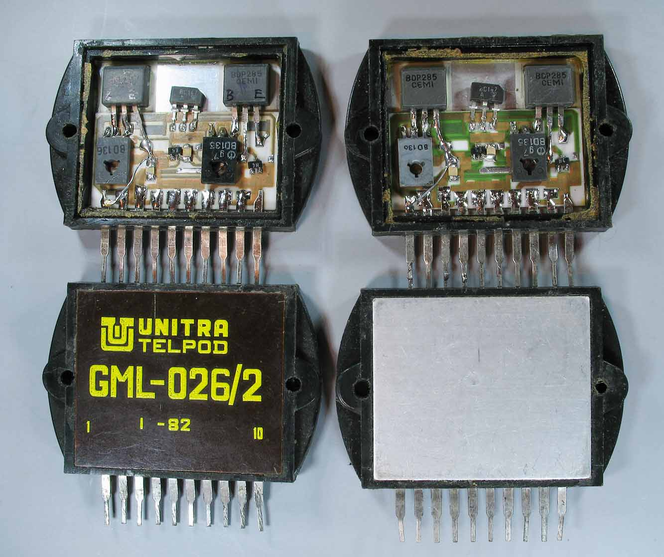

    acctr napisał:
    Próbujesz swierdzić, że możesz zbudować klon LM3886 na elementach dyskretnych i na odwrót, wzmacniacz tranzystorowy można zapakować w małą obudowę TO-220?
    Na upartego dałoby się - chociaż chyba nie do TO-220 :-)
    BTW: Dawno, dawno temu w Polsce też produkowano scalone wzmacniacze mocy audio. Było to w fabryce Unitra-Telpod w Krakowie i mowa o układach serii GML.
    Na stronie Była sobie elektronika jest zaprezentowane jak te "wynalazki" wyglądały wewnątrz...

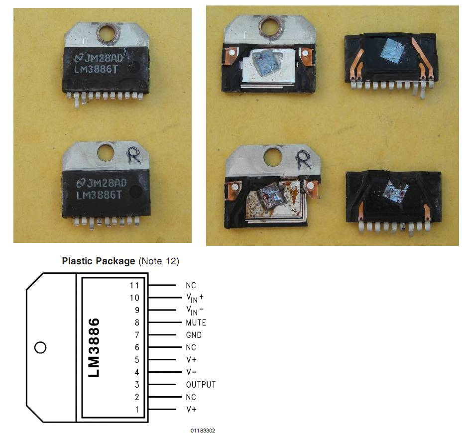

    Ale co stoi na przeszkodzie? LM3886 się dało w takiej obudowie umieścić
    To były wzmacniacze hybrydowe, nie scalone: dyskretne tranzystory w obudowie z radiatorem vs struktura krzemowa.
    LM3886:
    Zdjęcia układów LM3886T – zamknięte i rozcięte obudowy z widoczną strukturą krzemową oraz schemat wyprowadzeń.
    GML:
    Cztery moduły wzmacniaczy hybrydowych GML-026/2, dwa z odsłoniętą elektroniką, dwa zamknięte.
    Struktura była obwodem grubowarstwowym na ceramice. Warstwy nakładane były sitodrukiem.Metodą tą wykonywano połączenia i rezystory.
    http://qann.wikidot.com/hybryd-gml
    Tak i daleko takiemu rozwiązaniu do obwodu scalonego.
    Układ hybrydowy jest odmianą układu scalonego
    "Ze względu na sposób wykonania układy scalone dzieli się na dwie główne grupy[10]:
    monolityczne, w których wszystkie elementy, zarówno elementy czynne, jak i bierne, wykonane są w monokrystalicznej strukturze półprzewodnika
    hybrydowe – na płytki wykonane z izolatora nanoszone są warstwy przewodnika oraz materiału rezystywnego, które następnie są wytrawiane, tworząc układ połączeń elektrycznych oraz rezystory. Do tak utworzonych połączeń dołącza się indywidualne, miniaturowe elementy elektroniczne (w tym układy monolityczne). Ze względu na grubość warstw rozróżnia się układy[11]:
    cienkowarstwowe (około 2 mikrometrów)
    grubowarstwowe (od 5 do 50 mikrometrów)."
    https://pl.wikipedia.org/wiki/Uk%C5%82ad_scalony
    "Układ scalony (ang. integrated circuit, potocznie chip [wym. czip][1]) – zminiaturyzowany układ elektroniczny (mikroukład) wykonany w jednym cyklu technologicznym na bazie monokryształu półprzewodnikowego, zwykle krzemu[2]."
    https://pl.m.wikipedia.org/wiki/Uk%C5%82ad_scalony
    Pokaż ten monokryształ pod dekielkiem GML.

    Cewka szeregowo z wyjściem to nie jest element obwodu Zobla. Jest nim równoległy do wyjścia układ szeregowy rezystor-kondensator.
    Nie ma żadnej konieczności izolacji układu od radiatora. Nie ma obowiązku i przymusu, aby radiator był na jakimkolwiek innym potencjale niż radiator układu scalonego (w LM38xx - Vs).

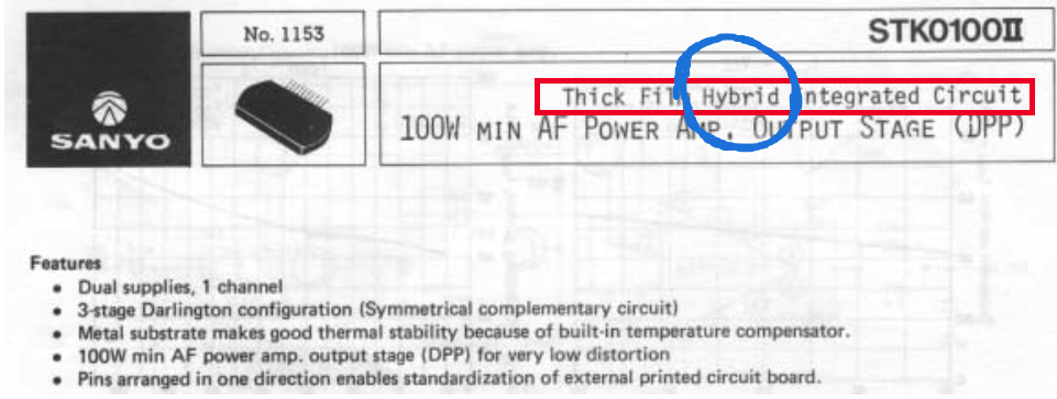

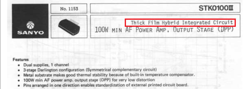

    acctr napisał:
    Układ hybrydowy jest zawsze określony albo jako "hybrydowy" albo nawet jako "moduł"; scalony wzmacniacz = układ na jednym kawałku krzemu.
    Inny materiał
    https://esezam.okno.pw.edu.pl/mod/book/view.php?id=29&chapterid=459
    Twierdzę iż twierdzenia Kolegi
    stanowią mylące zawężenie definicji układu scalonego.
    Fragment dokumentacji STK0100II z opisem „Thick Film Hybrid Integrated Circuit”
