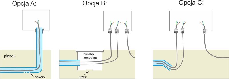

Cześć, proszę o poradę: w ziemi mam poprowadzony arot (rura osłonowa DVR o średnicy zewnętrznej 50 mm). Będzie w nim poprowadzony kabel ziemny YKY 3x2,5 mm² (zasilający bramę wjazdową) oraz kabel domofonowy. Dodam, że mam też zamiar wkopać co najmniej jednego arota pomiędzy słupkami...
xa199 28 Kwi 2025 12:34 W takim razie doprowadzę arota z kablem zasilającym i skrętką domofonową do skrzynki rozdzielczej, a z niej puszczę dwa aroty – po jednym do każdego słupka (profila stalowego) bramy, do których wejdą od dołu. W środku słupków już rozprowadzę kable do poszczególnych urządzeń. Na górze... [Czytaj dalej]

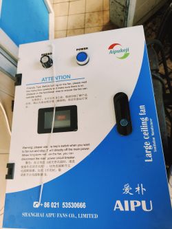

Witam serdecznie, proszę o pomoc w podłączeniu skrzynki sterującej wiatrakiem sufitowym Aipukeji. Z góry dziękuję za pomoc. AI: Proszę podać dokładny model wiatraka sufitowego Aipukeji, którego dotyczy pytanie. Aipukeji średnia 5 m. AI: Czy skrzynka sterująca jest oryginalna (dedykowana...
Tomek.K. 28 Kwi 2025 11:54 Fotka instrukcji i można użyć translatora google. [Czytaj dalej]

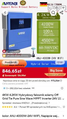

Mam falownik Anenji 4 kW. Jak nie jest nigdzie podłączony i leży na stole omomierz wskazuje połączenie pinów AC OUT N i AC IN N. Czy ktoś może wie czy wewnętrznie te piny są rzeczywiście ze sobą połączone? Ew. czy połączenie ich na zewnątrz niczym nie grozi. Falownik chciałem wykorzystać...
