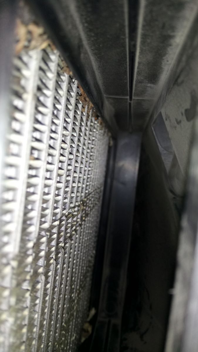

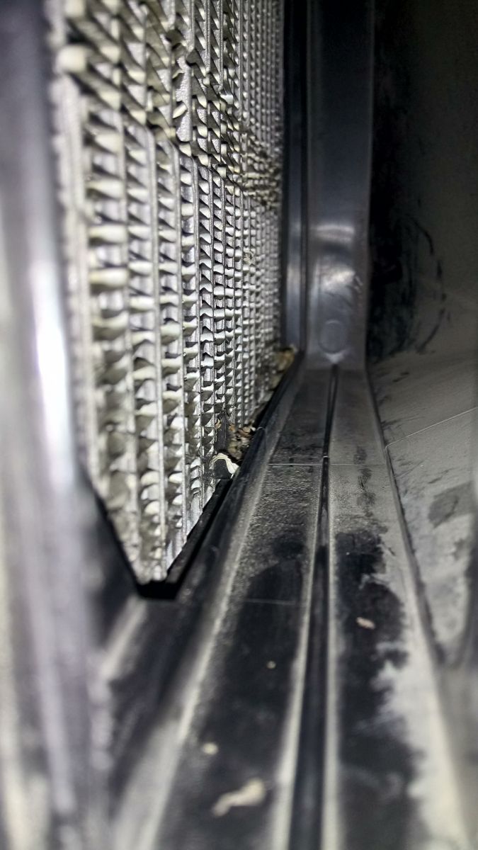

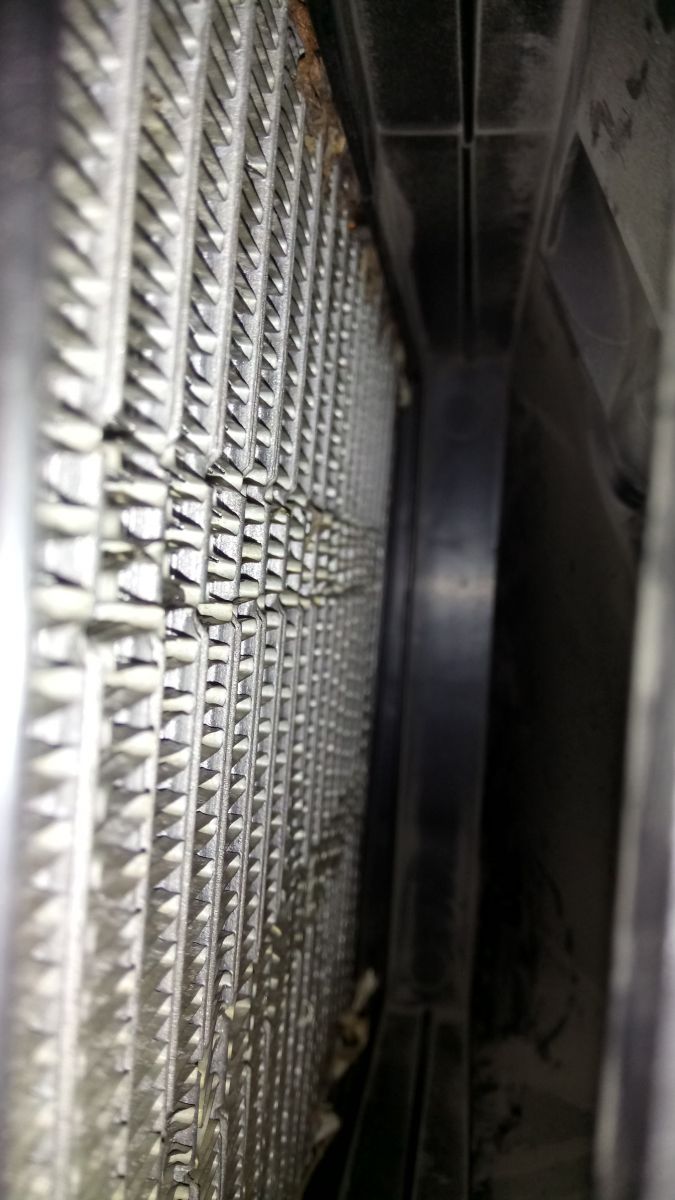

    Powiem tak, może to nieco kontrowersyjne, ale jeśli samochód ma już tyle lat że wymiana parownika będzie nieopłacalna, to jeśli klima wciąż chłodzi znośnie lepiej jej nie ruszać. Mam na myśli zarówno nabijanie mieszaninami z alledrogo, jak i właściwym czynnikiem w serwisie. Podczas pracy klimy ciśnienie w parowniku jest niskie, ale gdy auto stoi ciśnienie w całym układzie zrównuje się. Jeśli dodać do tego wysoką temperaturę zewnętrzną i w pełni rozgrzany silnik, to ów ciśnienie może być naprawdę spore. Im więcej jest czynnika w układzie tym będzie ono w konsekwencji większe, stary parownik osłabiony przez korozję może tego zwyczajnie nie wytrzymać i strzelić. Przy starym aucie oznacza to już raczej opuszczanie szyb do końca jego żywota, więc imho lepiej mieć nawet średnio działającą klimę niż nie mieć jej w ogóle.
    Btw. ostatnio wymieniałem filtr kabinowy a w Stilo jest on tuż obok parownika. Głowy się tam nie wsadzi ale udało mi się zrobić zdjęcia. Nie wiem czy był kiedyś wymieniany, na oko aluminium wygląda jeszcze jako tako. Jak myślicie pochodzi jeszcze? A może to nie jest parownik? :D Widok z bliska na parownik klimatyzacji w samochodzie. Aluminiowy parownik klimatyzacji z widocznymi śladami korozji Zbliżenie na metalowy parownik samochodowej klimatyzacji z widocznymi oznakami rdzy i zabrudzeń.
  • #1753 21115974

    Widać powbijane śmieci/liście. W dolnych rogach w tych śmieciach stoi wilgoć i postępuje korozja. Poza tym ciężko tak ocenić, czasem wszystko wygląda na idealne, a jednak gdzieś w jednym miejscu jest dziura, nawet korozji nie widać, może jakieś wady materiałowe.

    Nie wiem jak te śmieci się tam przedostają, filtr wypełnia szczelnie wnękę a górą i dołem i tak coś przechodzi. Powyciągałem odkurzaczem ile się dało ale to jest w takim miejscu, że wszystkiego się nie da usunąć.

    Raz piszesz, że masz wyciek z parownika aż syczy, potem, że jakoś jednak klima działa. Coś niespójne są te zeznania.
    Ze zdjęć ten parownik wygląda całkiem dobrze. Liście zbierają się w momencie wymiany filtra. Po wyjęciu starego trzeba odkurzyć długą ssawką, potem piana do klimatyzacji i po osuszeniu dopiero nowy wkład.
