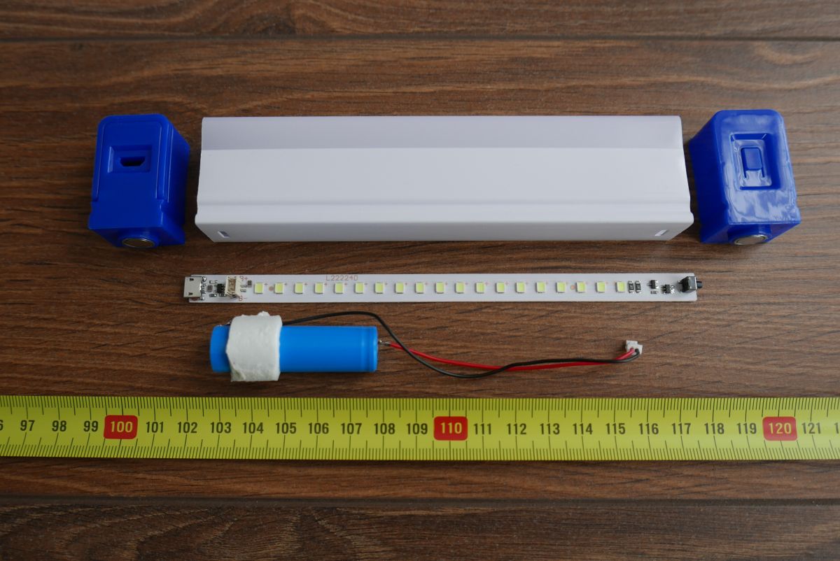

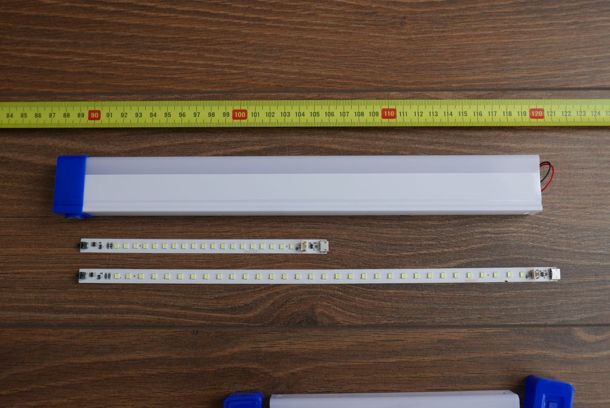

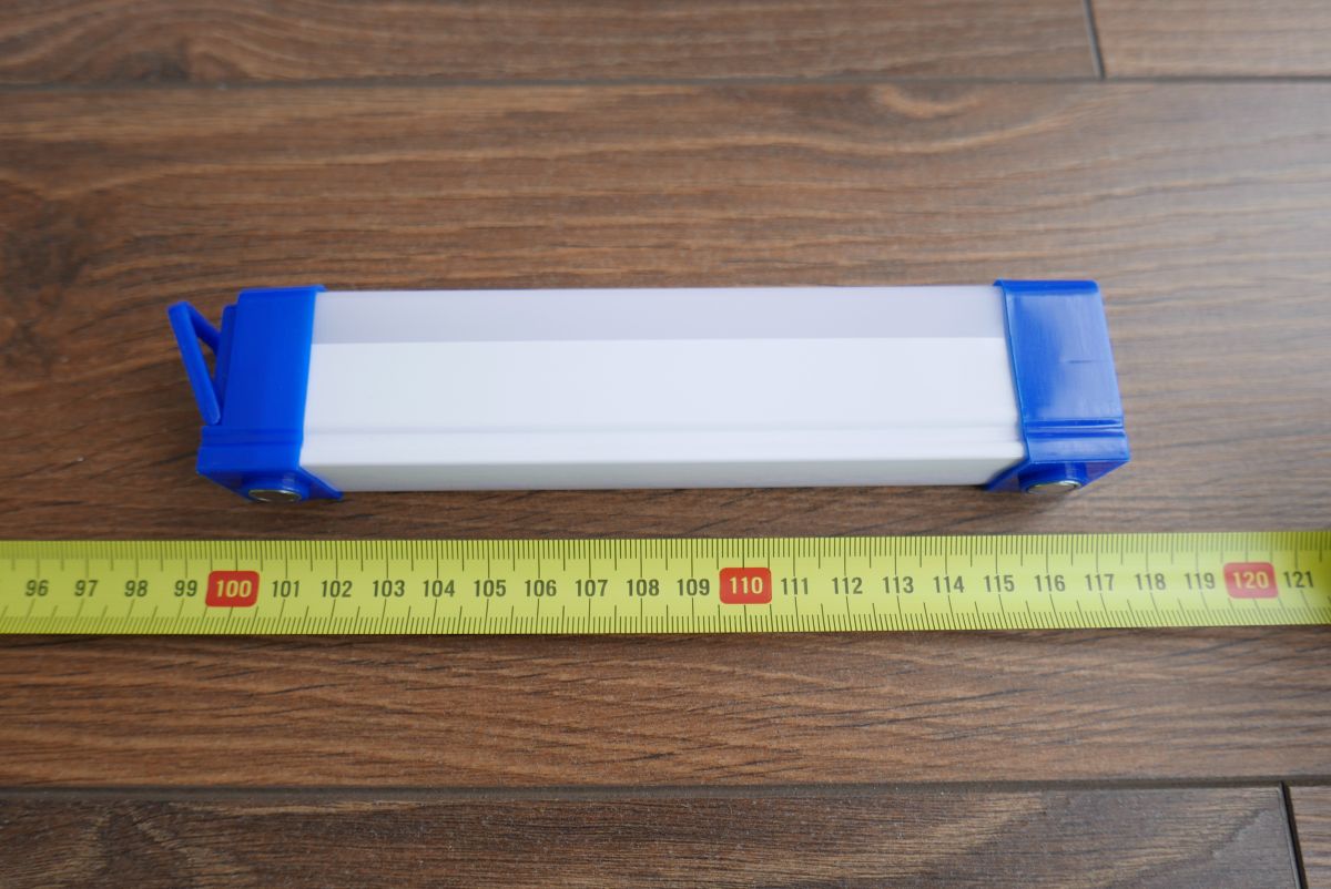

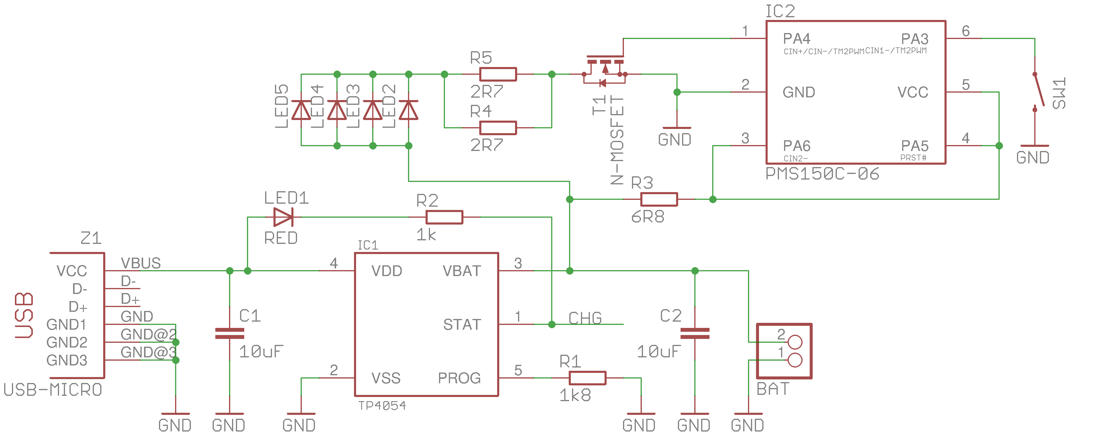

  • To chińskie latarki z Aliexpress stylizowane na oprawę świetlówkową, dostępne w wersjach 15 cm i 30 cm.
  • W środku jest ładowarka na TP4054 na podkładzie aluminiowym, a diody mają wspólne rezystory, co zwiększa grzanie jednej strony.
  • Wersja 15 cm kosztuje około 7,50 zł, zawiera ogniwo 14500 300 mAh i ładuje się prądem około 560 mA.

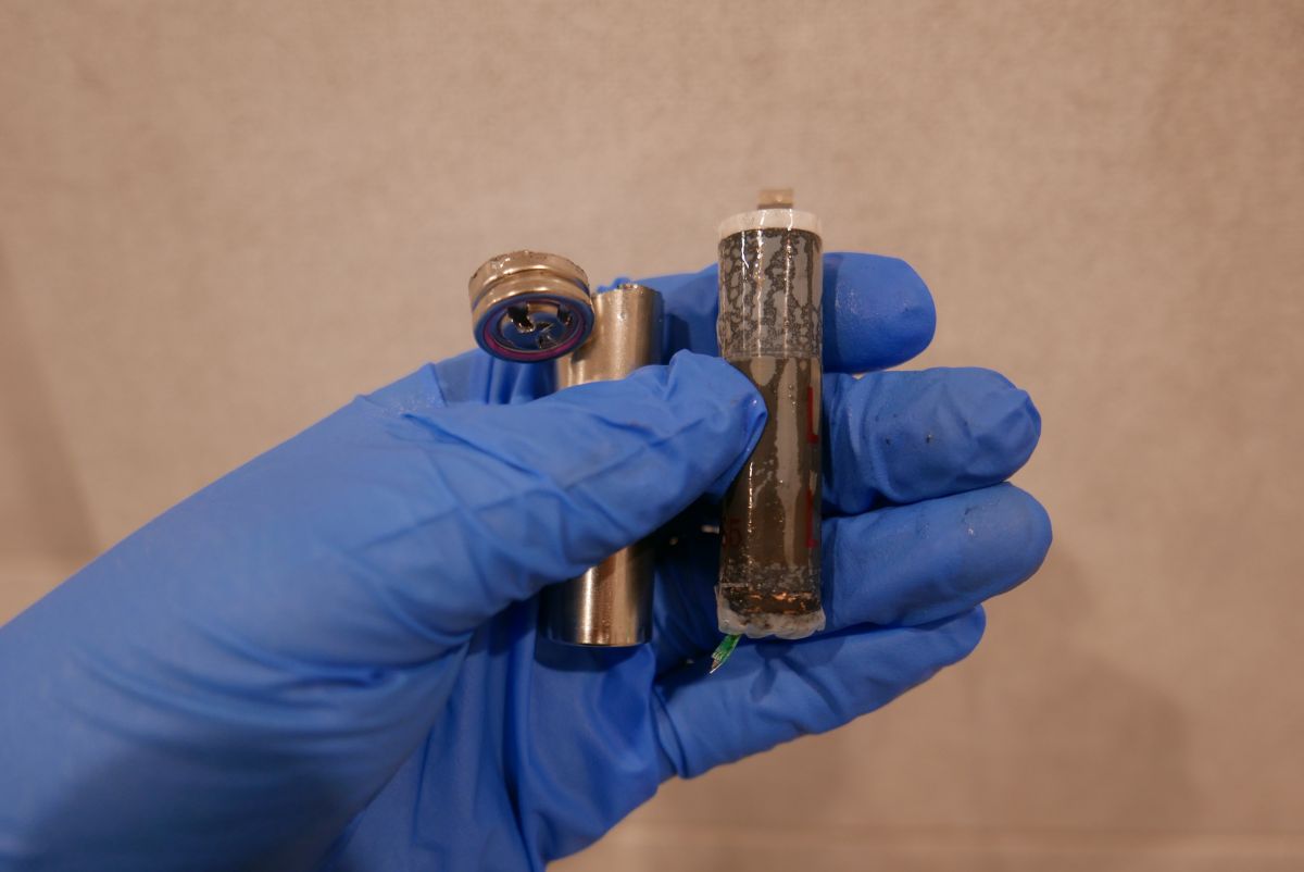

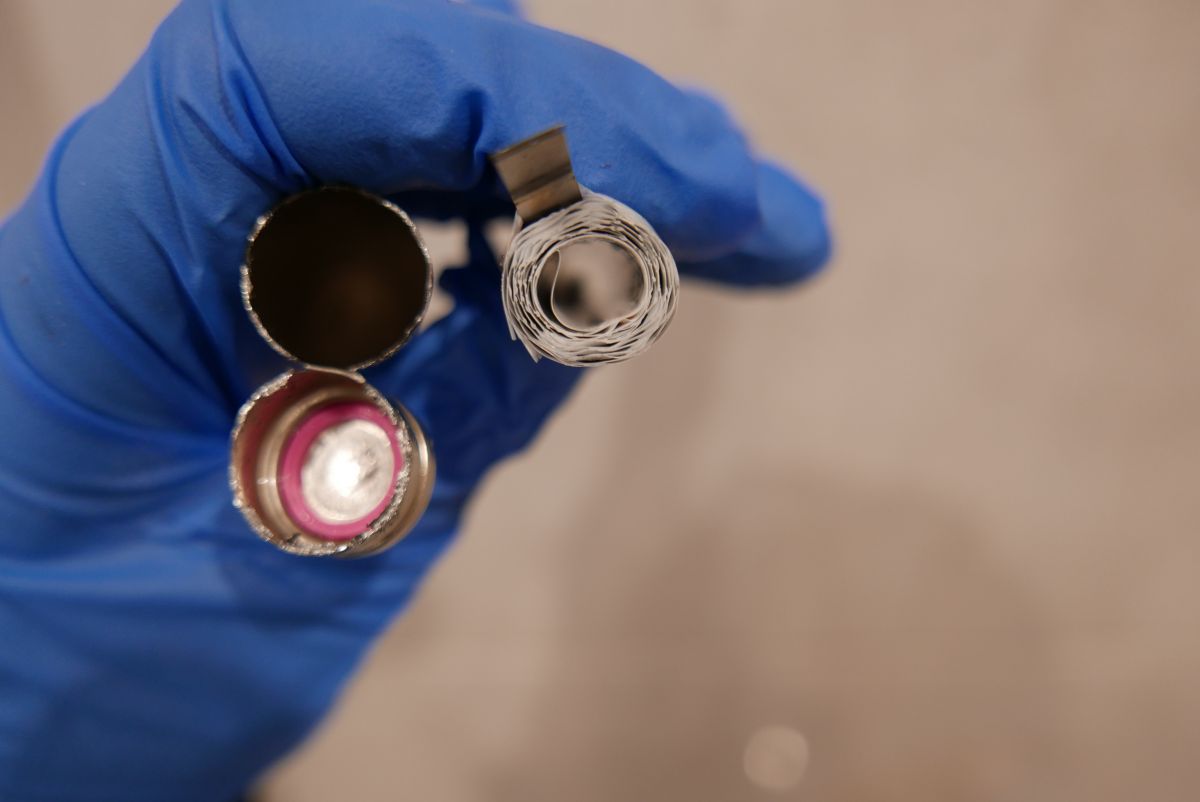

  • Brakuje zabezpieczenia przed nadmiernym rozładowaniem, plastik jest cienki, a w wersji 30 cm ogniwo 18650 600 mAh jest luźno zwinięte i puste w środku.
  • Po wymianie ogniw na 18650 2600 mAh i dodaniu PMS150C działa 3+16 trybów jasności, płynne przejścia oraz odcięcie przy 2,8 V.
