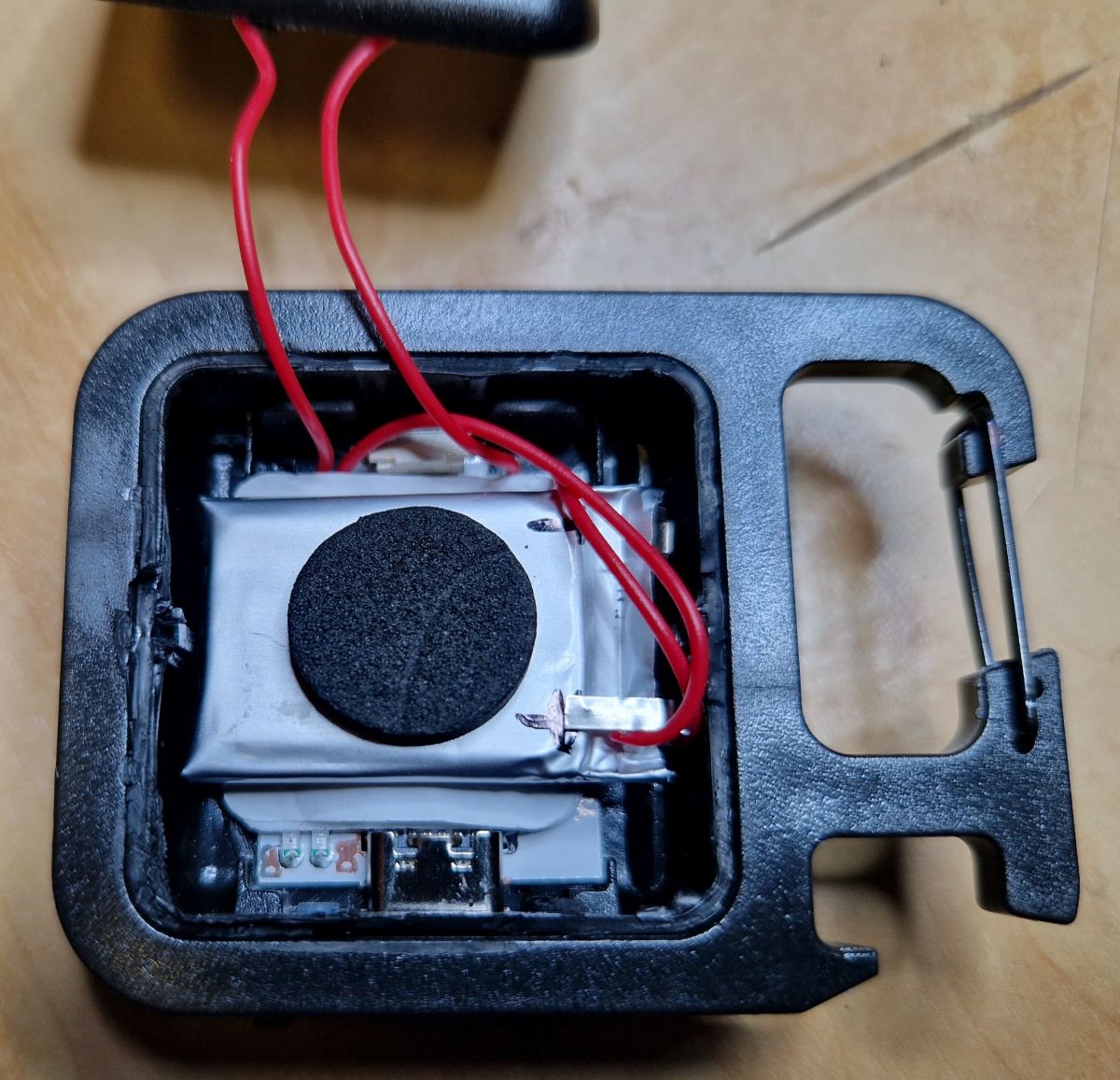

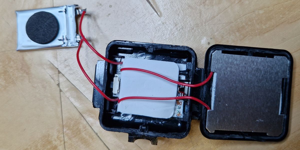

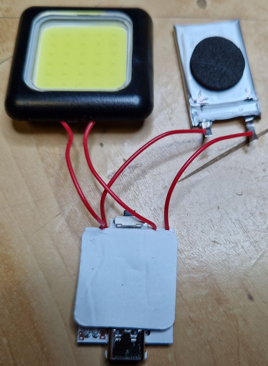

Wnętrze:
Jedyny metalowy element to ta ramka po lewej.
Akumulator:
Oznaczony jako "1200mAh, 10x30x40mm"
Taki nawet się nie zmieści.
Nie ma mowy że ten akumulator ma 1200mAh. Przymierzyłem akumulator od Nokii 1000mAh, nie dość że ten w latarce jest ponad 2 razy mniejszy, to do tego chudszy.

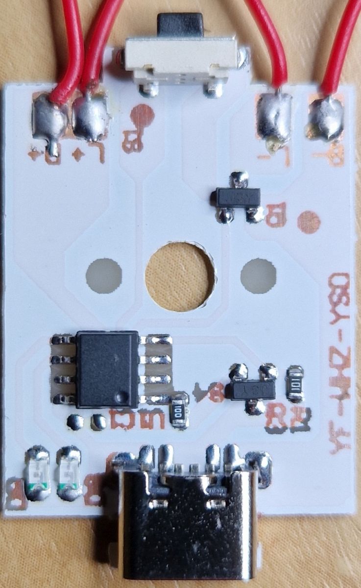

Analiza schematu.
Mikrokontroler wygląda na PMS150G. Pasuje zasilanie, wyjście PWM, wyższe napięcie z USB idzie na pin 4 który ma szerszy zakres napięcia wejściowego. Tranzystor ładowania wydaje się być sterowany pull-downem (PMS150C ma tylko pull-up).
Pin4 ma dwie funkcje. Wykrywa podłączenie ładowarki (stan wysoki) i wyłącza ładowanie (stan niski).
Zmierzyłem prąd zwarcia na pinach sterujących LEDami. 20-30mA !

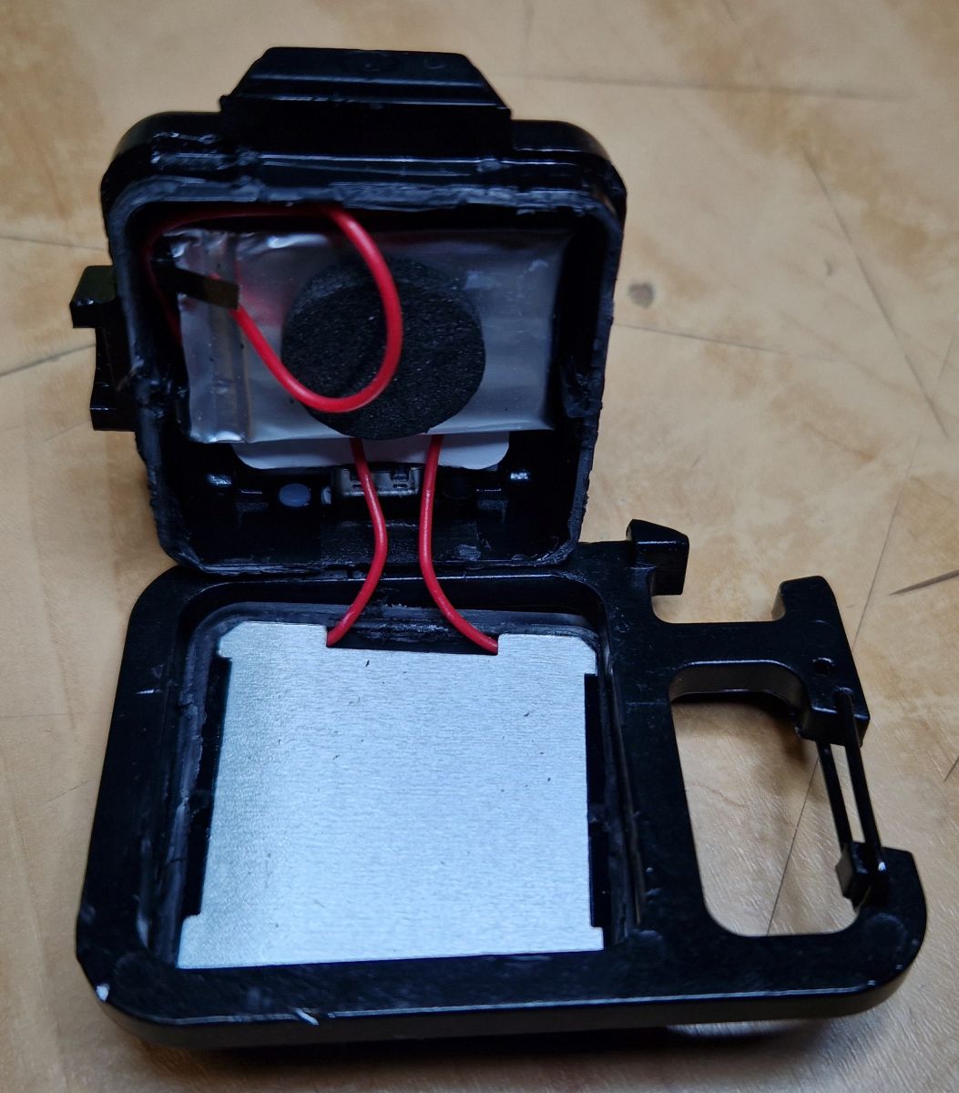

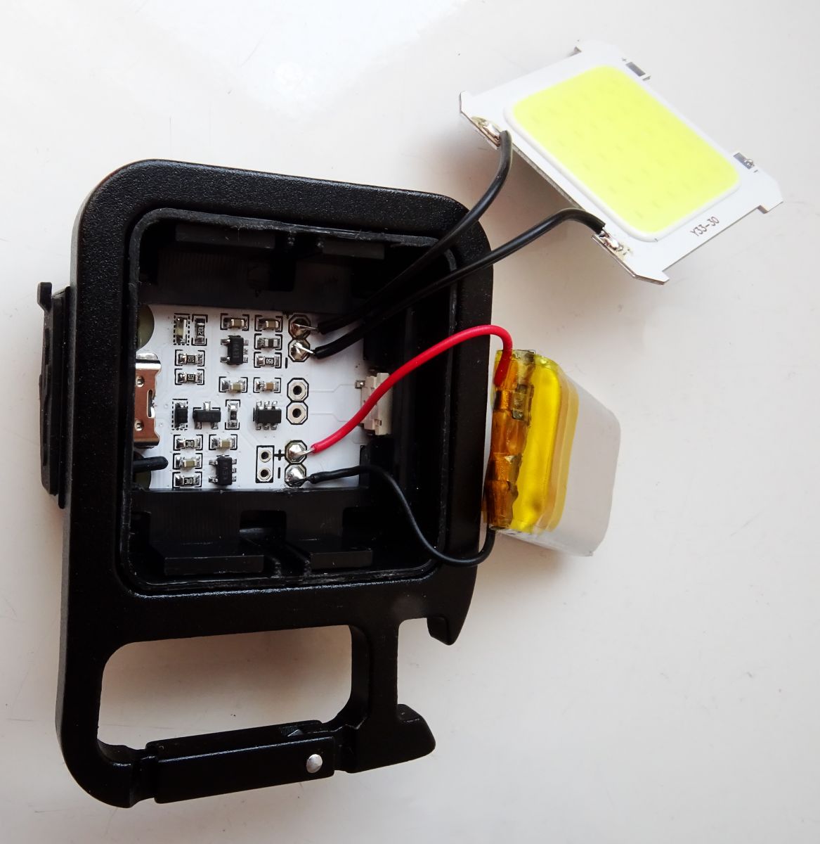

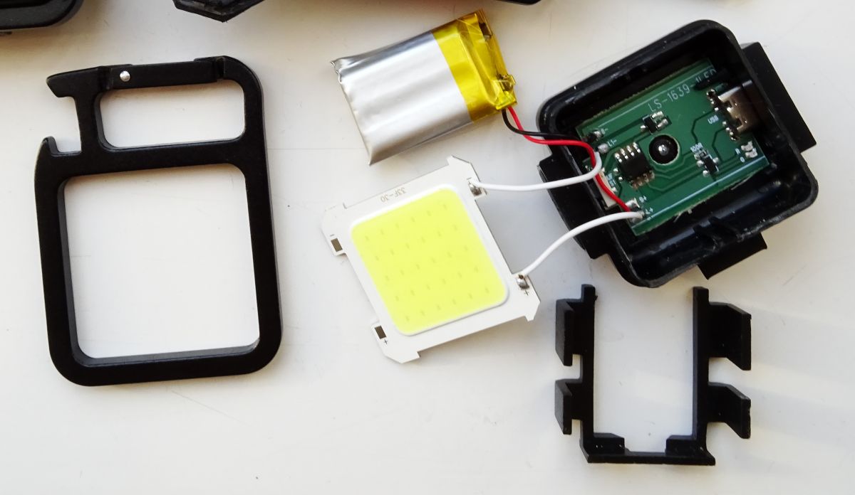

Wnętrze:
Akumulator:

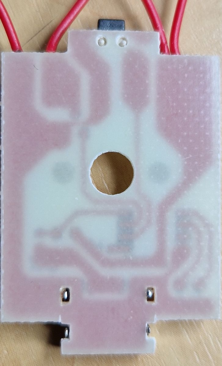

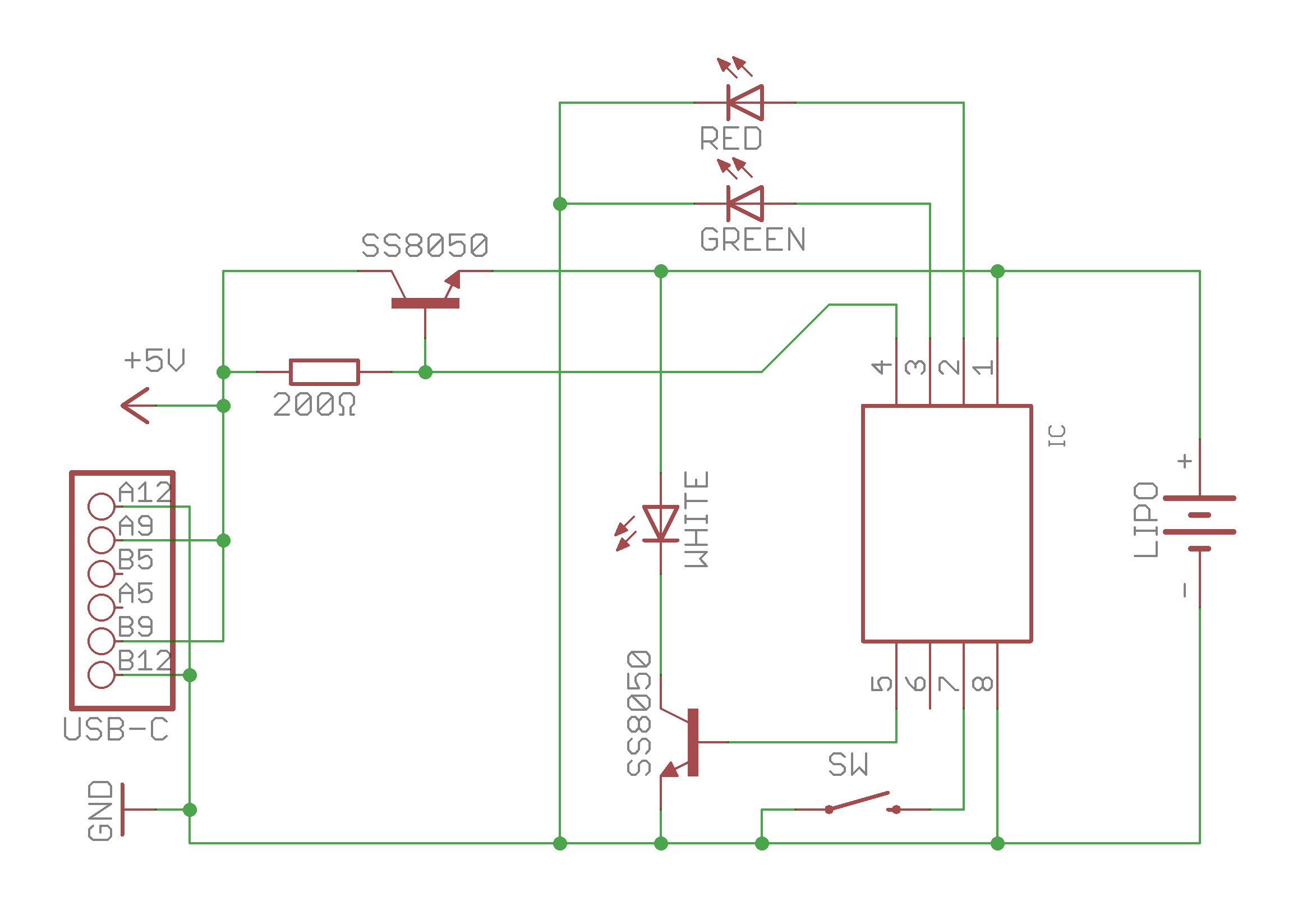

Narysowałem schemat.
Schemat:
Wygląda na to że spadek na tranzystorze przy zasilaniu z USB 4,9V nie pozwolił naładować do pełna. Znalazłem inny zasilacz: 5,2V. Podłączyłem i ładuję dalej.
4,0... 4,1... 4,2... 4,3... 4,4... a zielonego leda nadal brak. Nie chcąc ryzykować pożaru wyłączyłem.
Wygląda na to że pomiaru napięcia akumulatora albo nie ma i zielony led zapala się po określonym czasie, albo jest źle skalibrowany.

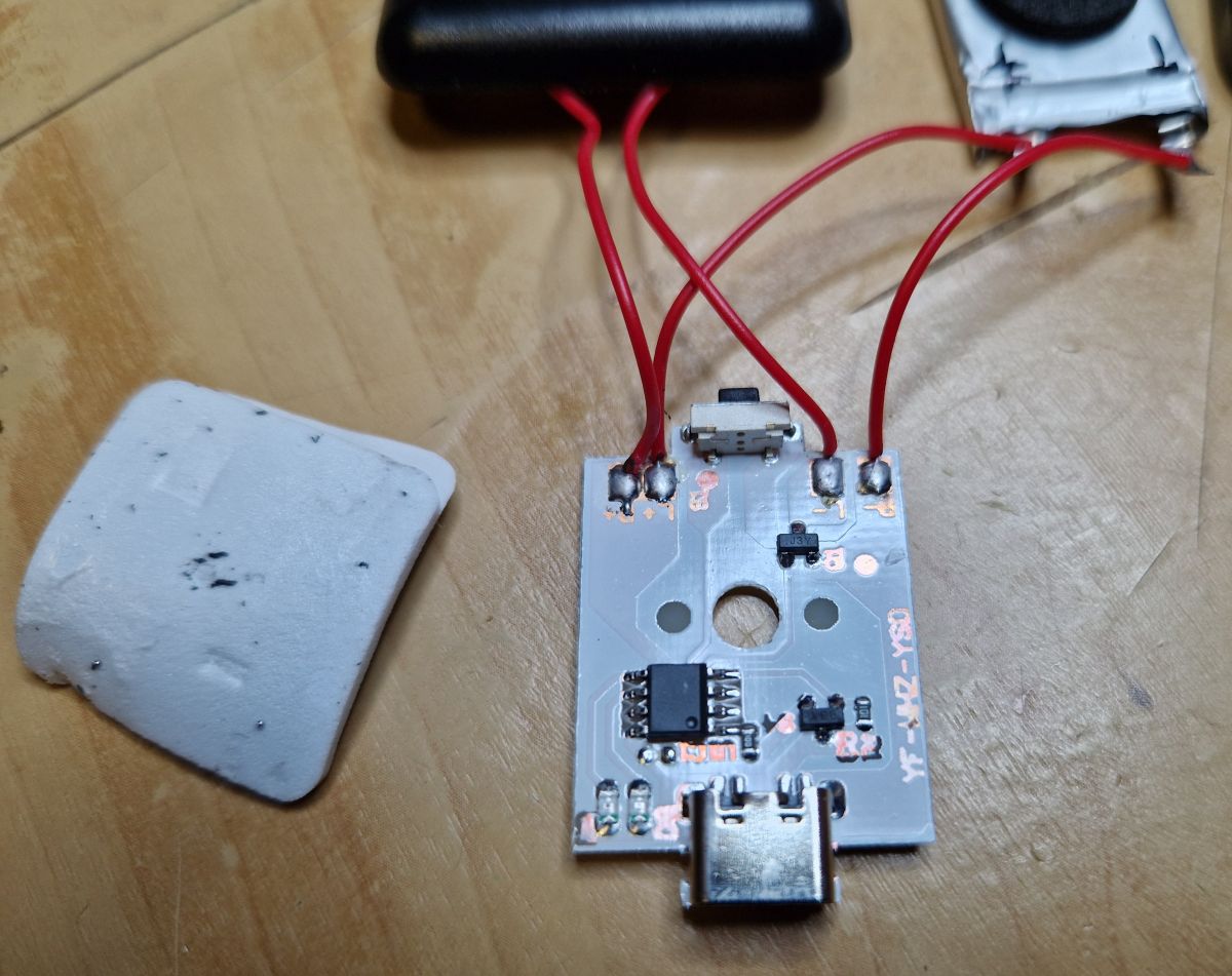

Analiza schematu.
Co można by poprawić?
1. dać pojemniejsze ogniwo
2. usunąć to durne ściemnianie
3. dodać pomiar napięcia podczas ładowania
4. ograniczenie prądu ledów (są mikrokontrolery gdzie można przestawić prąd IO)
Zastanawiałem się czy nie napisać własnego softu i poprawić co się da, jednak wolałbym sprzętowo poprawić ładowanie. Trzeba by całość zaprojektować od zera.
