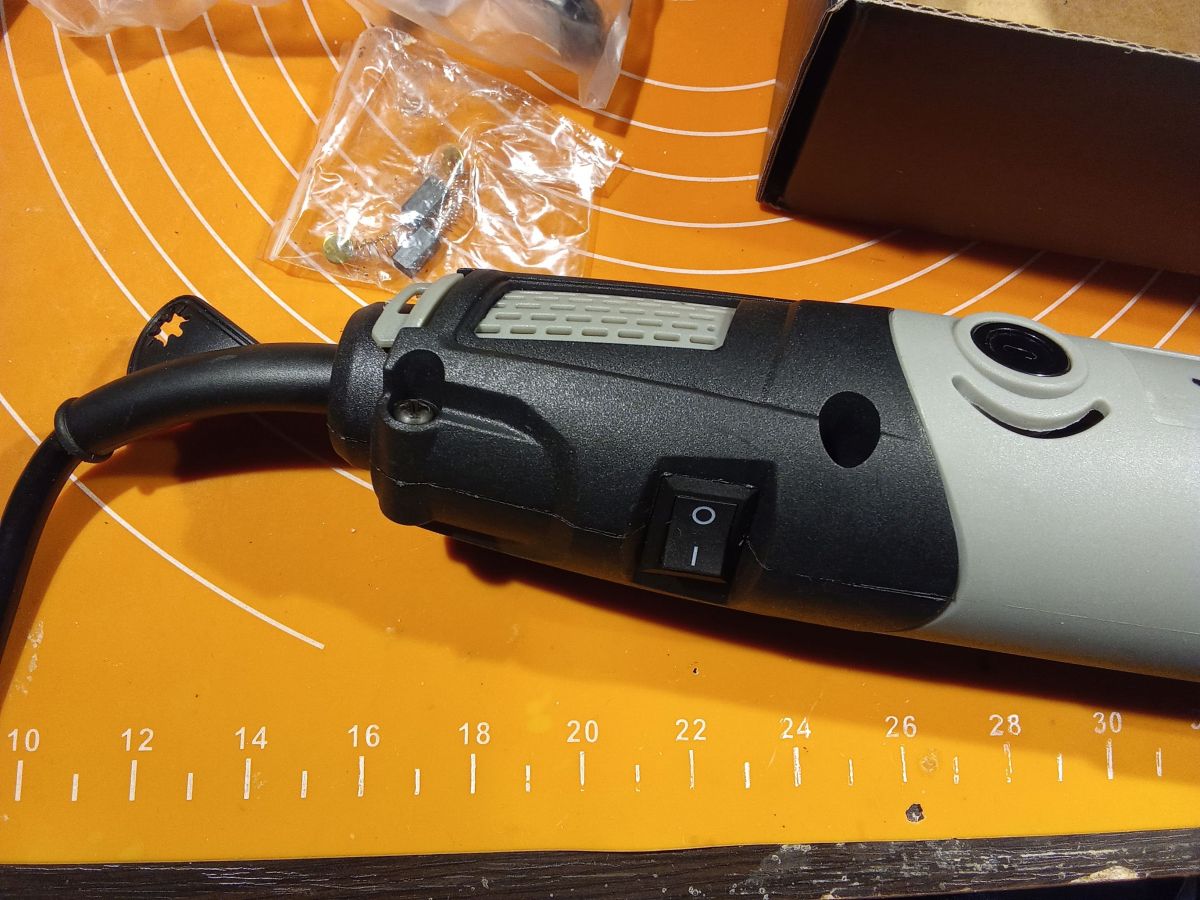

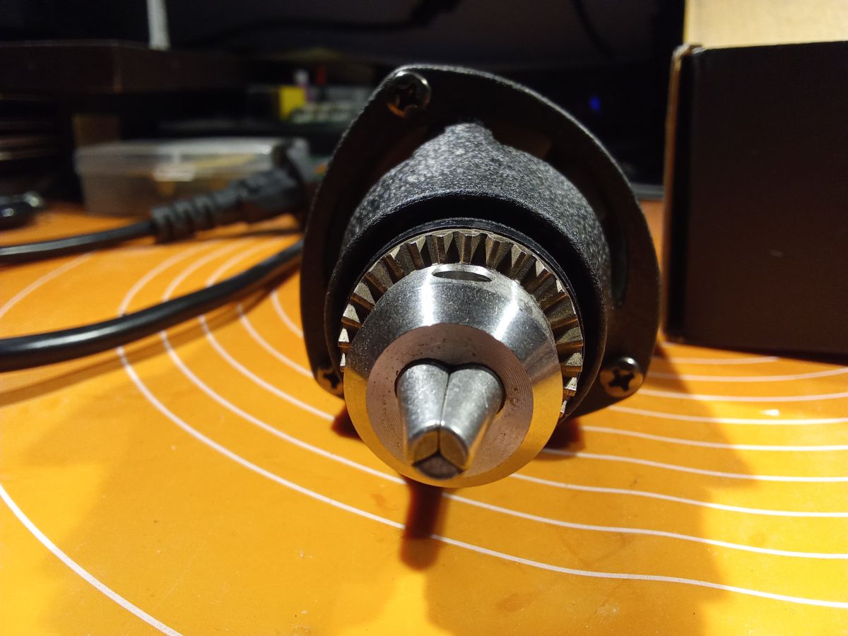

    Do rzeczy — od typowej szlifierki kątowej różni ją to, że ma zamontowane futerko na wale silnika. Futerko precyzyjnie przystosowane do wierteł od 0,5 mm (w praktyce u mnie nawet mniej) aż do 6,5 mm. Co należy podkreślić, to naprawdę dobre wyważenie wirnika (praktycznie brak odczuwalnych drgań) i przyzwoitej jakości uchwyt wiertarski (futerko). Po zamocowaniu wiertła 0,8 mm i włączeniu zasilania, praktycznie biorąc, nie wykazuje żadnych odchyłek od osi. Gdyby nie szum silnika i rozmycie obrazu można by pomyśleć, że wiertło stoi w miejscu... ;)
    Jest to niezwykle ważne. Szczególnie jeśli mamy zamiar pracować przy dużych obrotach narzędzia. Wiadomo, że wiertła widiowe nie tolerują: "myszkowania" po wierconym materiale. Zresztą nie tylko widiowe — dobrze zaostrzone wiertło i idealne jego prowadzenie to gwarancja uzyskania idealnego otworu.

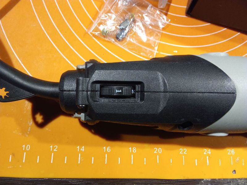

    Co do obrotów wrzeciona/wirnika — w uchwycie szlifierki jest przełącznik oznaczony cyferkami od 1 do 6. Najwyższe obroty (bez obciążenia na wale) sięgają ponad 5000 obr./min. Dla porównania wiertarka ręczna przeważnie nie przekracza 2000 obr./min, i to na II biegu.
    Wysokie obroty plus spora moc daje gwarancję bezproblemowej pracy — oczywiście przy zachowaniu szczególnych środków ostrożności (okulary ochronne).

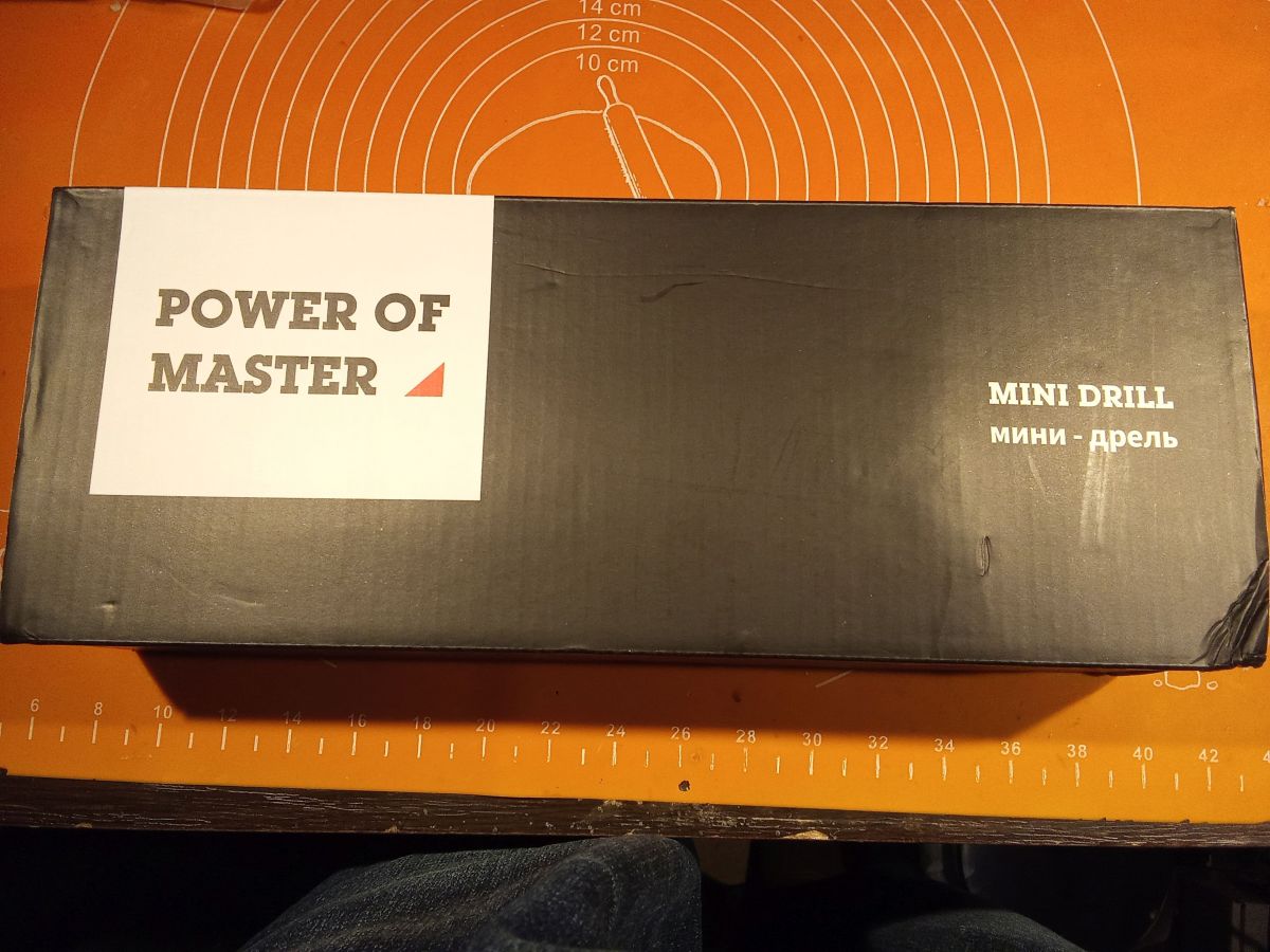

    Pudełko/opakowanie — rzekłbym — skromne:
    Czarne pudełko z białym napisem POWER OF MASTER i MINI DRILL na pomarańczowym tle.
    Czarne pudełko z napisem MINI DRILL na pomarańczowym tle.
    Instrukcje konserwacji na opakowaniu narzędzia
    Czarne pudełko z napisem POWER OF MASTER leży na pomarańczowej macie z centymetrami.

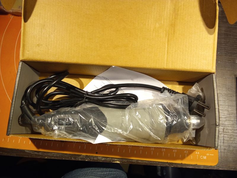

    Wewnątrz podobnie:

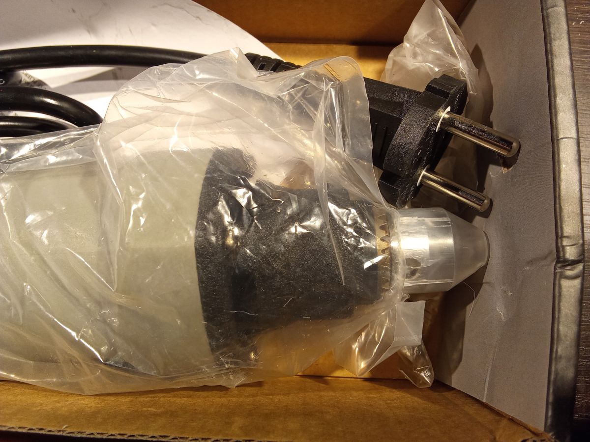

    Szlifierka w kartonowym opakowaniu, zabezpieczona plastikową folią, z dołączonym kablem zasilającym i instrukcją.
    Szlifierka w opakowaniu z kablem zasilającym.

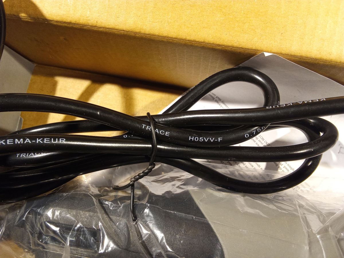

    Czarny kabel z oznaczeniami H05VV-F i KEMA-KEUR w pudełku.
    Od razu uprzedzę ew. pytanie — izolacja kabla sieciowego jest dość elastyczna, mimo, że to nie silikon. Nie jest to w każdym razie przewód znany z typowo chińskich wyrobów — a opis rzetelnie podaje średnicę żył.
    Długość kabla typowa dla tego rodzaju narzędzi — do pracy stacjonarnej akurat.

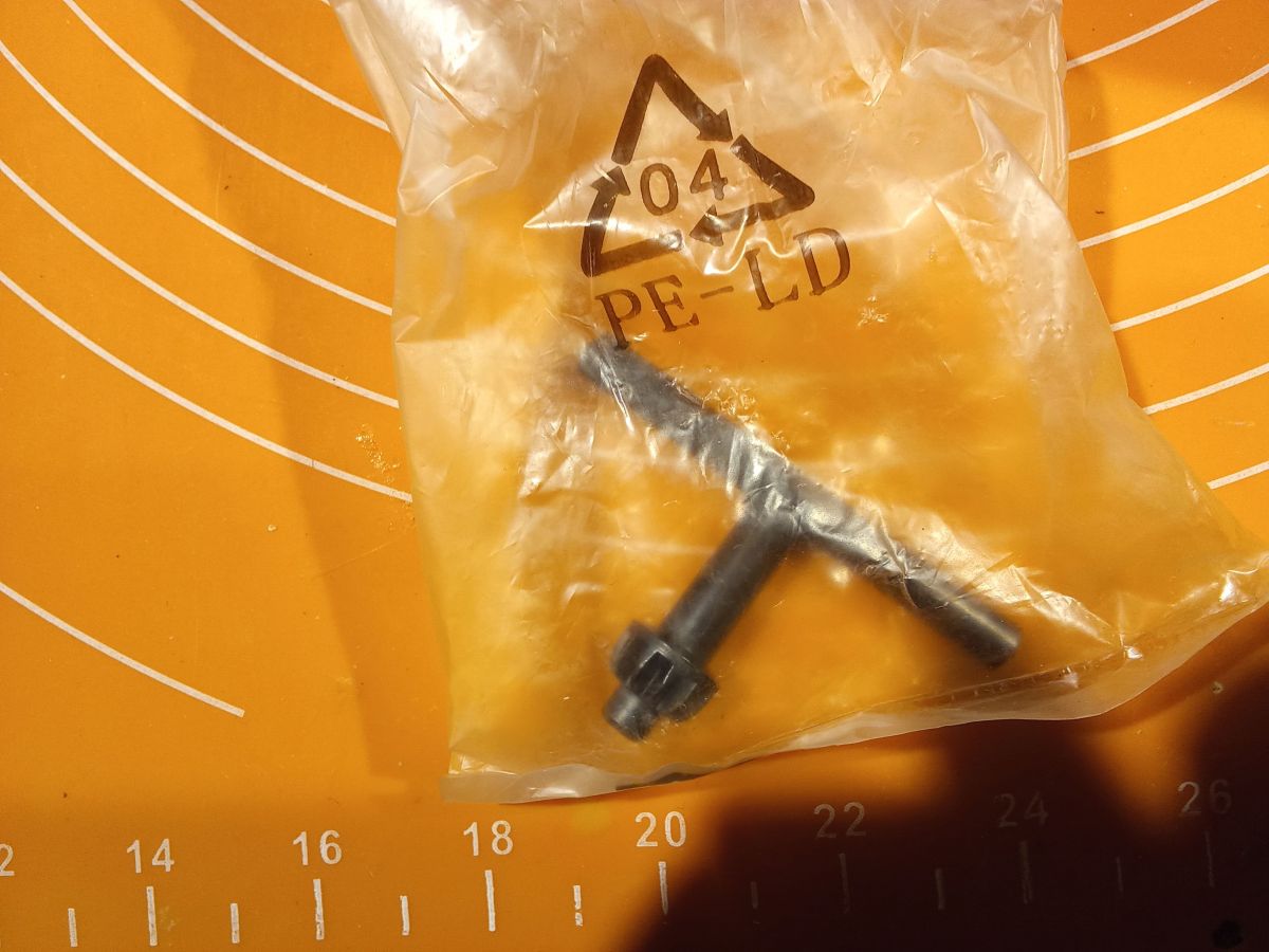

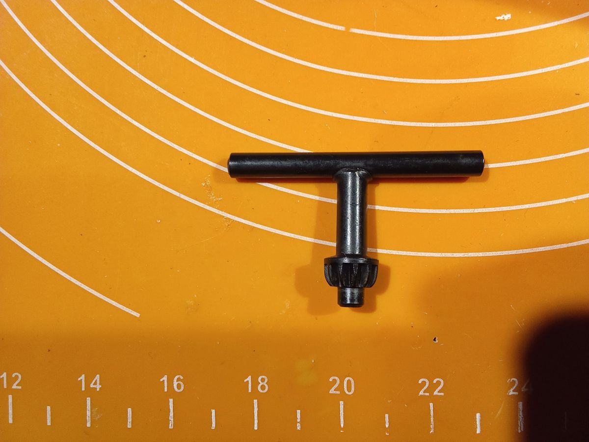

    Oczywiście w komplecie jest też i kluczyk do futerka — standardowy uchwyt, więc i kluczyk niczym się nie różni od typowych:

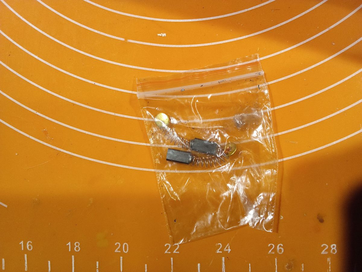

    Zestaw szczotek węglowych w przezroczystym woreczku na pomarańczowej podkładce
    Klucz do futerka w plastikowym opakowaniu leży na pomarańczowej, oznakowanej powierzchni.
    Klucz do uchwytu wiertarskiego na pomarańczowej macie z miarką.

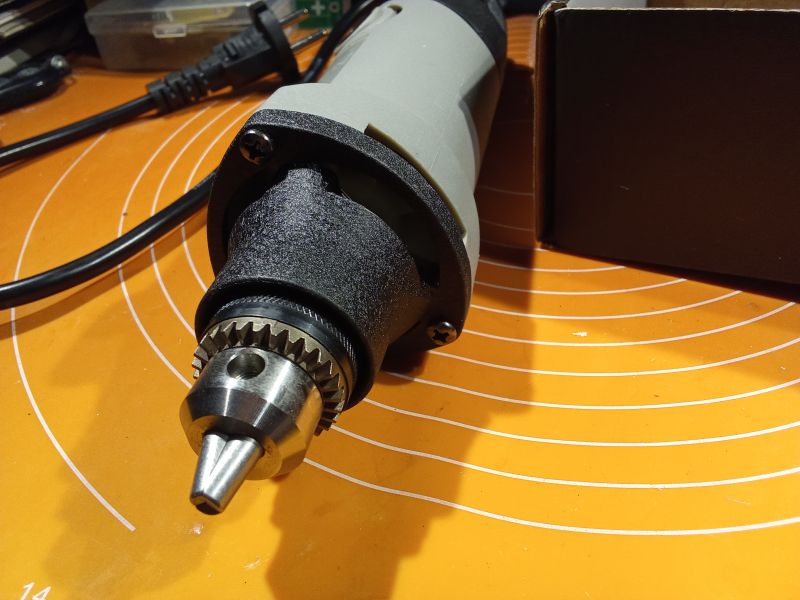

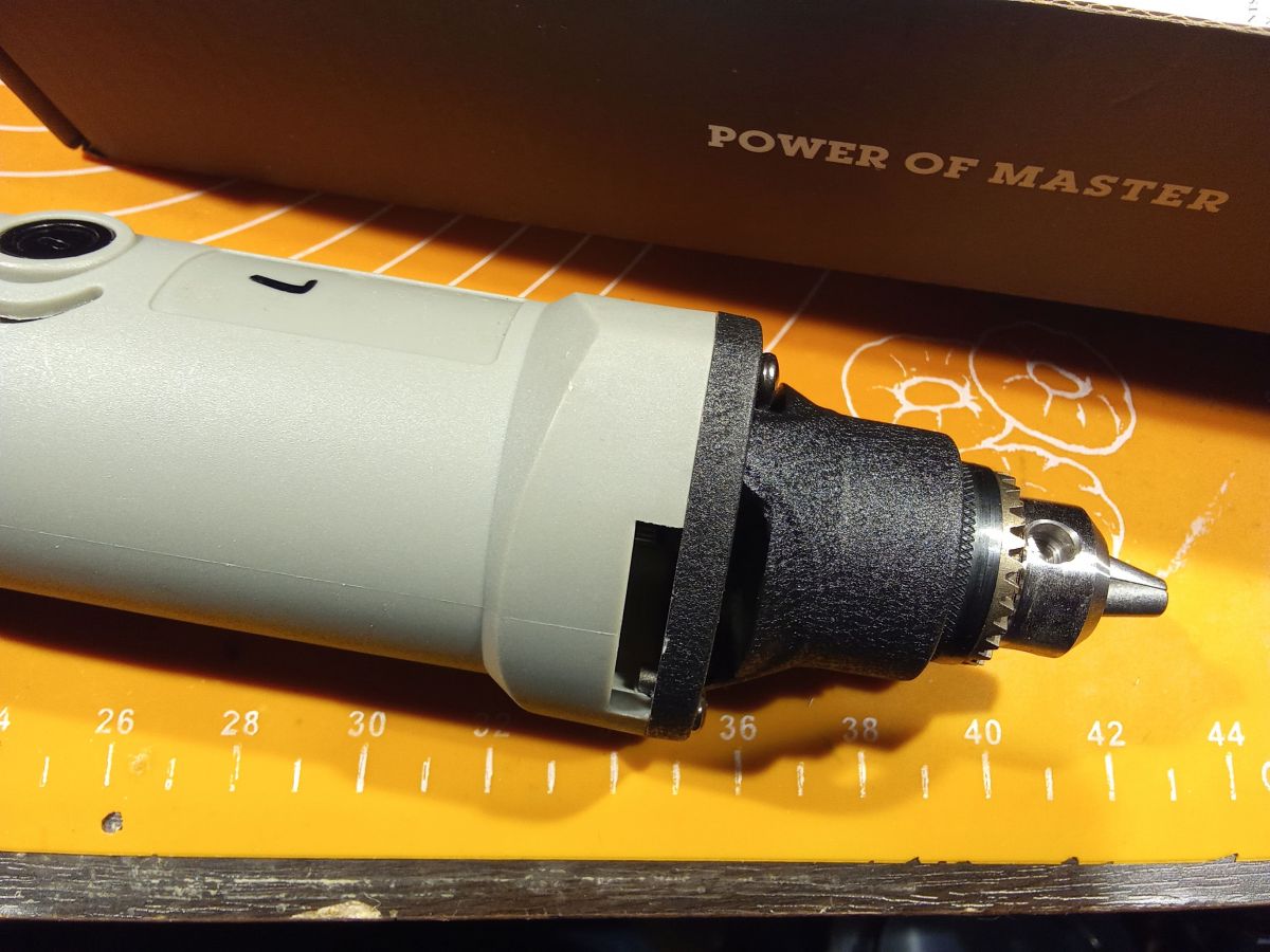

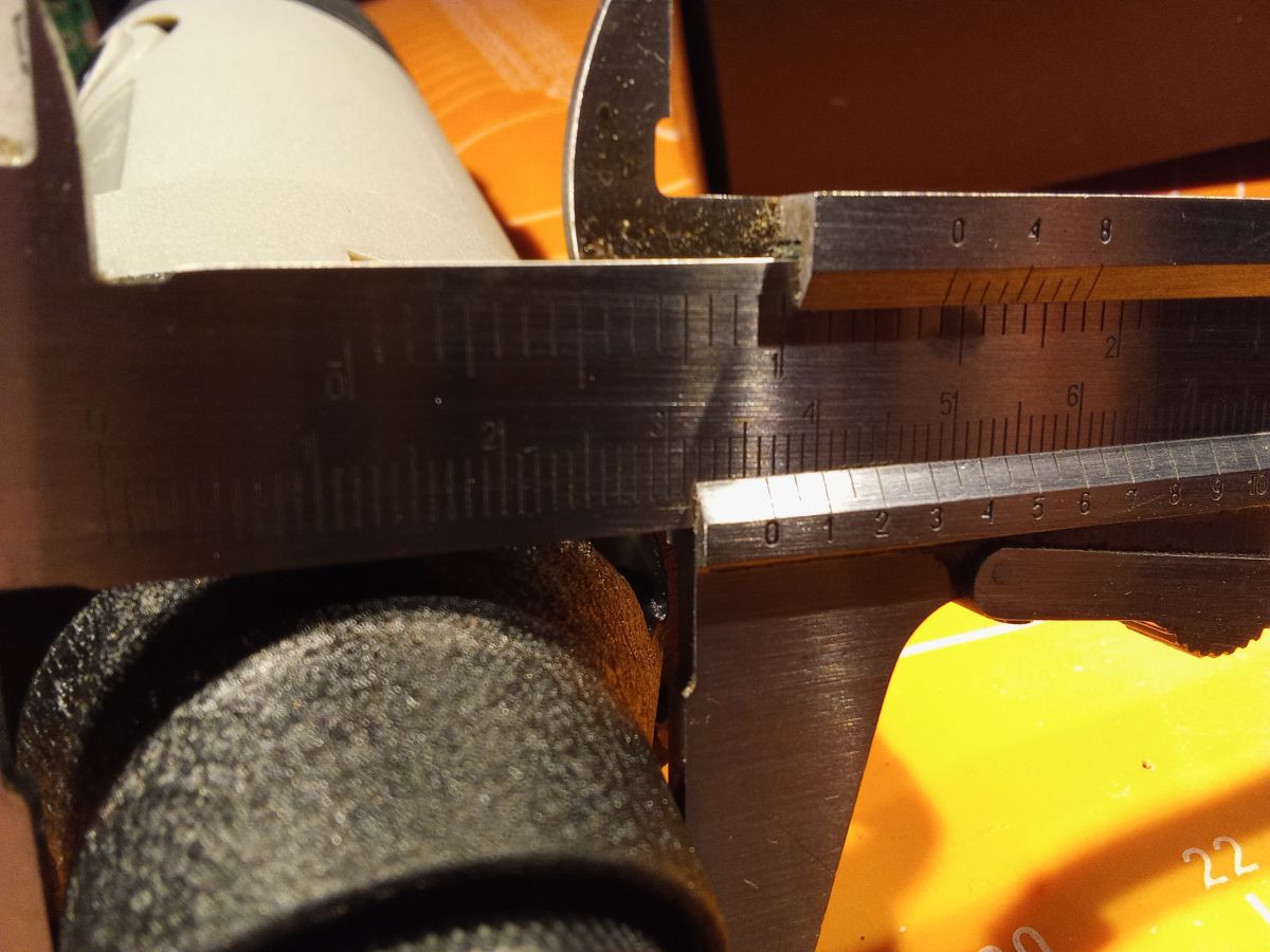

    Sama konstrukcja szlifierki jest, rzekłbym, "pancerna". Szczególnie przedni element z futerkiem, dokręcony do głównego korpusu solidnymi śrubami. O ile sama obudowa korpusu jest plastikowa (nic wyróżniającego), to, wzorem np. szlifierek kątowych, część z łożyskowaniem wału i futerkiem jest metalowa. Od razu uprzedzę — jest możliwość mocowania szlifierki w uchwycie stojaka wiertarki; o ile jest możliwość mocowania wiertarek o średnicy kołnierza mocowania 36 mm — będzie pasować.
    Pomiar średnicy futerka szlifierki suwmiarką metalową.
    Suwmiarka mierzy średnicę korpusu szlifierki.

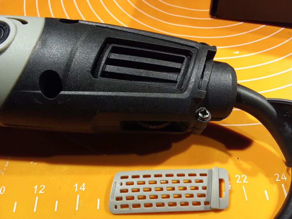

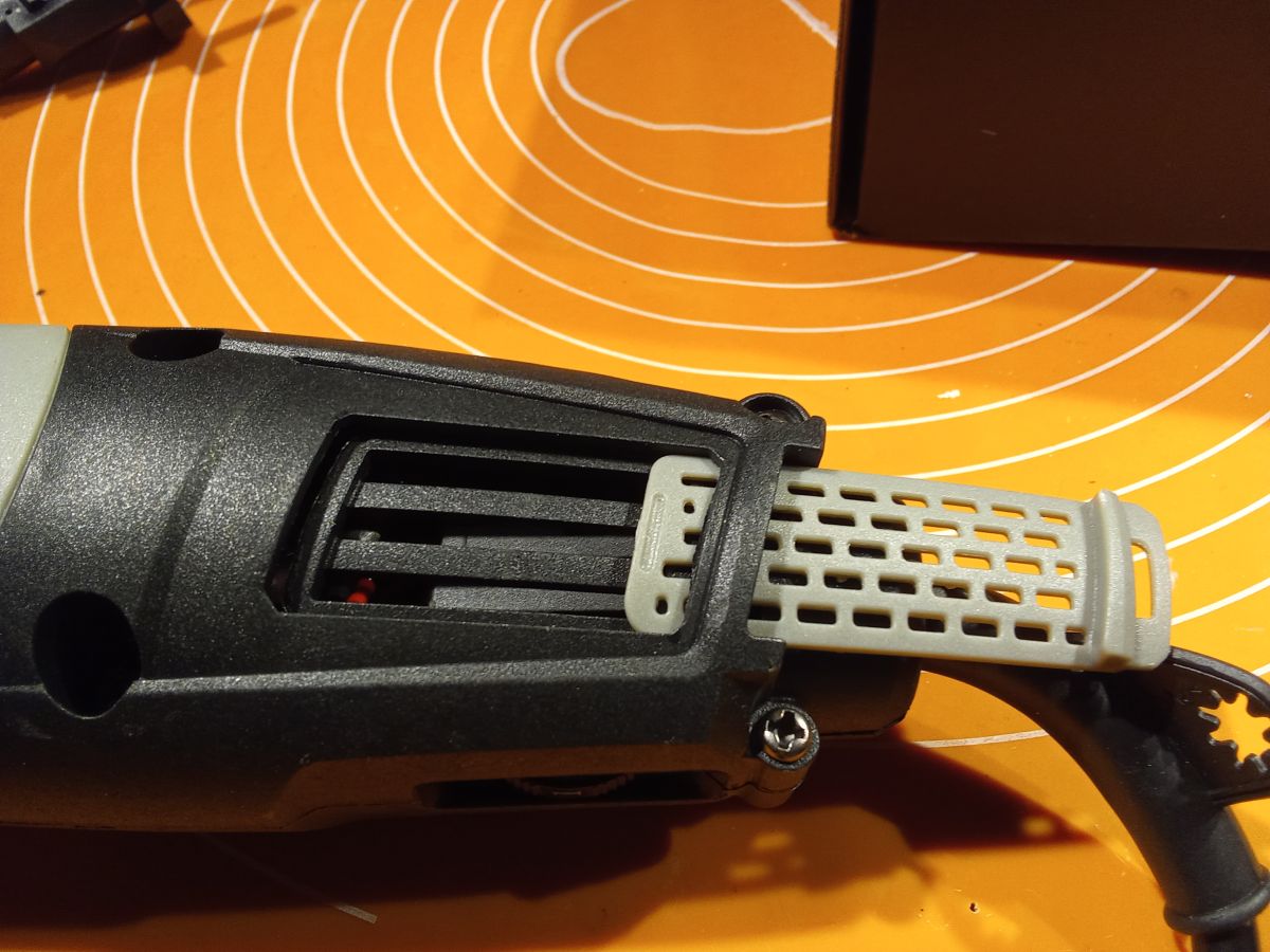

    Ciekawostką są wloty chłodzenia — wyposażone w wysuwane kratki zatrzymujące co większe śmieci:
    Szlifierka elektryczna na stole z akcesoriami
    Zbliżenie na czarną szlifierkę z wysuniętą kratką wlotu powietrza, umieszczoną na pomarańczowym tle.
    Zbliżenie na czarną szlifierkę z wyjmowaną kratką chłodzenia, zdejmowaną z boku urządzenia.
    Obieg powietrza (co może być ważne dla ew. wykorzystania) zasysa je z tyłu i wyrzuca z przodu, poprzez boczne wycięcia w metalowej części przedniej korpusu. Lepiej więc nie zasłaniać tych otworów — 400 W przy pracy ciągłej to naprawdę spora moc i trzeba zapewnić odpowiednie warunki chłodzenia.
    Wspomniany uchwyt (futerko) jest częściowo zasłonięty przez tę część korpusu. Dzięki temu odległość od narzędzia mocowanego w uchwycie do mocowania w statywie, czy nawet trzymania ręką (wspominałem o wadze szlifierki? Trzeba mieć mocną dłoń...) jest ważna dla minimalizacji: "myszkowania" narzędzia (wiertła czy frezu).
    Elektronarzędzie z uchwytem wiertarskim na tle pomarańczowej maty.
    Szlifierka z metalowym futerkiem na pomarańczowym tle.
    Zbliżenie na uchwyt wiertarski szlifierki na biurku z pomarańczową matą.

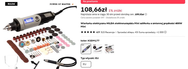

    Zastanawiające jest jedynie usunięcie (bo pozostały ślady kleju) nalepek z nazwą firmy i podstawowymi danymi produktu. Najwidoczniej są to szlifierki wytwarzane dla konkretnego odbiorcy. Nie sądzę, by samoistnie się odkleiły, bo w opakowaniu nawet śladu po nich...
    Tak czy inaczej, strona, na której zamówiłem szlifierkę, wskazywała na firmę HILDA — cokolwiek to jest.

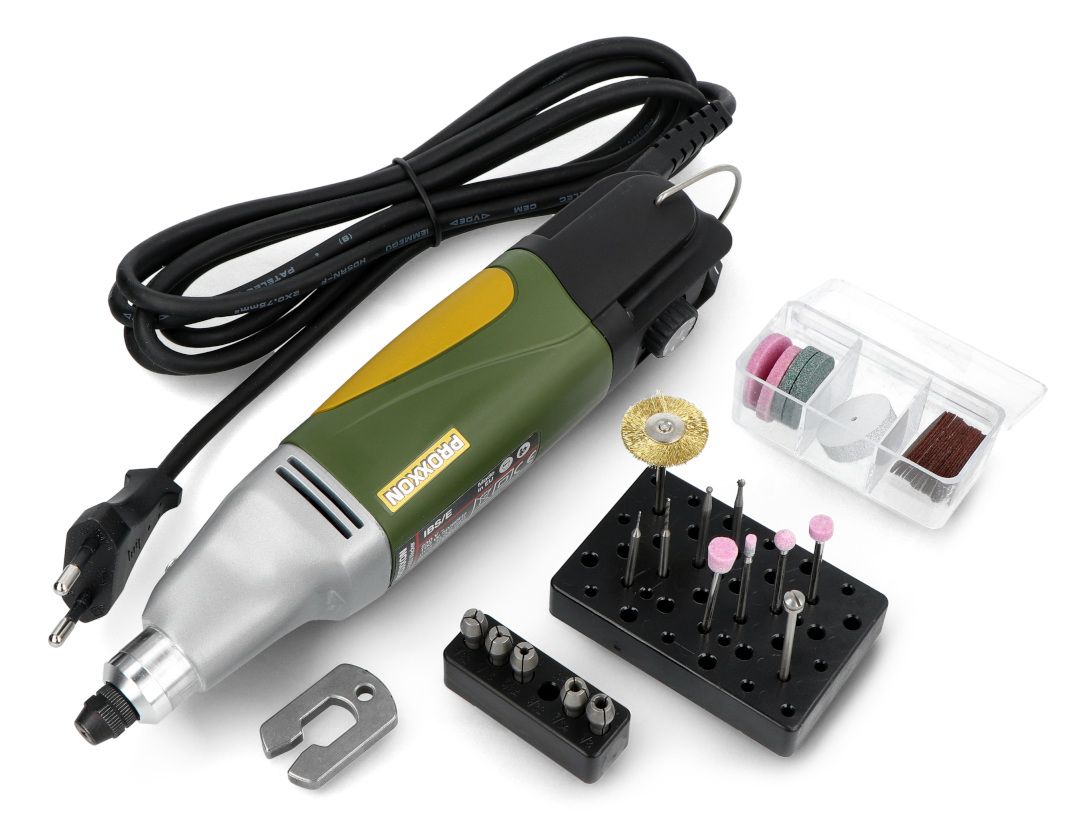

    do drobniejszych prac używam albo solidnej frezarki do paznokci
    O tego typu szlifiereczce pisałem wcześniej. Potem z kolei o szlifierce modelarskiej zasilanej z akumulatora LiIon - o większej mocy, a więc i możliwościach, aż doszedłem w swoich prezentacjach do narzędzia dla bardziej zaawansowanych.
    Za jakiś czas napiszę też o możliwej rozbudowie w/w szlifierce (artykuł jest w przygotowaniu) poprzez zastosowanie elastycznego węża z indywidualnym (dużo mniejszym, co nie znaczy mniej precyzyjnym) futerkiem.

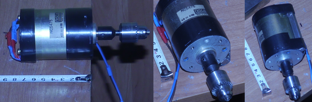

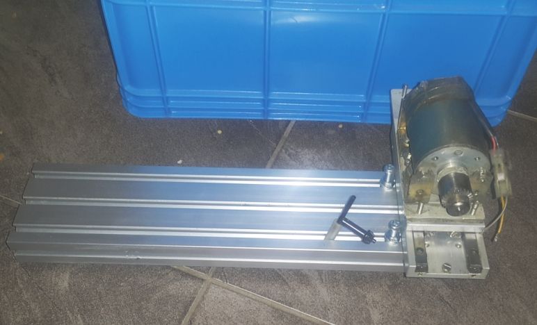

    Kiedyś kupiłem po parę złotych kilka japońskich silniczków 24 V, 2 A, 5000 obr/min z wałem fi 8 mm.
    Na jednym wał przeszlifowałem na stożek i osadziłem chiński uchwyt wiertarski.
    Całość zamocowałem na jakimś wózku.
    Silnik zamocowany na metalowym profilu z niebieskim pojemnikiem w tle
    Ten profil zakładam sobie na statyw i spełnia moje oczekiwania.
    Potem pomyślałem że przyda mi się drugi do pracy z ręki.
    Tym razem poszedłem na łatwiznę i dokupiłem adapter:
    Zbliżenia na trzy japońskie silniki z uchwytami wiertarskimi.
    Trzeci (bez uchwytu wiertarskiego) zamocowałem do kawałka stali i mocowałem do imaka w tokarce.
    Mogłem sobie przeszlifować coś na tokarce.

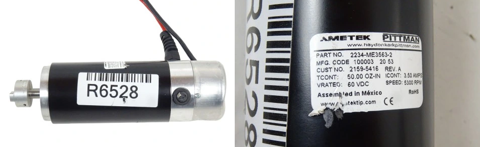

    Ostatnio kupiłem nieco mocniejszy silnik Ametek Pittman.
    Silnik Ametek Pittman z etykietą specyfikacji.
    Ma wał 9 mm i on chyba będzie odpowiedni do szlifowania/frezowania.

    Nie, nie pozwolił. Od początku używam PROXXON IBS/E. Wielofunkcyjne narzędzie Proxxon IBS/E z zestawem akcesoriów.

    Niestety nie mogę potwierdzić tego co piszesz, ponieważ prezentowana przez kolegę @indianka chińszczyzna posiada silnik bezszczotkowy, co stanowi w tym wypadku ogromną różnicę.
    Pisząc post nie widziałem jeszcze narzędzia Kol. Indianka, stąd zapewne nieświadomie napisałem nieprawdę za co przepraszam.
    Nie mniej jednak większość frezarek kosmetycznych (a z takimi ja miałem swego czasu trochę do czynienia kilkanaście lat temu - stąd i ten mój egzemplarz) stosuje się silniki prądu stałego z komutatorem. Oczywiście wiele zależy od docelowego klienta - jeśłi to ktoś kto się ciut chociaż zna na rzeczy będzie wiedzieć że jakość kosztuje...
    Tak samo zresztą jak ze wszystkim - jeśłi ktoś chce tanio i dobrze - nie pamięta o tej maksymie i potem ma pretensje, że "nie działa"...

    Nie nazwałbym tego elektronarzędzia szlifierką, a wiertarką.
    Szlifierki proste różnią się nieco konstrukcją, może to być krótkie wrzeciono jak w tym przypadku, albo długie gdzie przedłużenie służy także jako rękojeść. Główna różnica polega na uchwycie który jest przystosowany do jednego rozmiaru trzpienia. Ponadto konstrukcja musi zapewniać bardzo dobre łożyskowanie i odporność na siły promieniowe, a także wysoką prędkość obrotową (wirnik jest połączony poprzez sprzęgło, bez przekładni redukcyjnej).
    W tej wiertarce jest zamontowany uchwyt wiertarski więc jest typowo przeznaczone do wiercenia, czyli powinno być odporne na siły osiowe. Mocno zastanowiłbym się jak bardzo wytrzymały jest plastik i ogólnie wykonanie łożyskowania. Unikałbym używania jej do szlifowania, zwykle stanowi to duże obciążenie dla elektronarzędzia, a dochodzi tu także czynnik BHP gdzie ostre krawędzie uchwytu wiertarskiego mogą po prostu zranić.
    Do prac w elektronice np. do wiercenia w PCB musiałaby mieć chociażby metalową obudowę na wrzecionie i możliwość zamontowania na statywie.

    Nabyłem taką na aliexpress, działa. Trzeba uważać na otwory wentylacyjne, które przez nieuwagę łatwo zasłonić dłonią. Ogólnie solidna i nawet wytrzymuje dłuższe załączenie na najwyższych obrotach. Cieszy, że są zapasowe szczotki. Do delikatnych prac trochę za ciężka, przez co odczuwa nie niewygodę. pracy.
    Na jakie siły?
    Ja wierciłem otwory w kamieniach szlachetnych wrzecionem które miało pełną swobodę ruchu wzdłuż jego osi obrotu.
    Wrzeciono nie przenosiło żadnych sił osiowych poza siłą grawitacji.
    Wytrzymałość na co?
    Kiedyś na zamówienie Politechniki Warszawskiej szlifowałem magnesy ferrytowe jako płytki płasko równoległe na maszynie zbudowanej z drewna, autokitu i szkła.
    Płaskość wymagana była poniżej 0,1 μm na 0,04 m i bez trudu udało mi się to osiągnąć.
    Równoległości płaszczyzn nie miałem jak zmierzyć. Zastosowałem taką technikę aby to się udało na podstawie wyobraźni.
    Oni chyba jakoś to sprawdzili bo mi zapłacili.
    Użytkownik dobiera sobie narzędzie w zależności od potrzeb, możliwości i innych uwarunkowań.
    Także szczęścia.
    Tak naprawdę to nie jest to ani wiertarka, ani szlifierka a coś po środku. Narzędzie które z założenia miało być (a przynajmniej ja tak to widzę) właśnie narzędziem uniwersalnym - z jednej strony może być wiertarką z drugiej szlifierką prostą a z trzeciej - po dołożeniu stosownego uchwytu i węża giętkiego - podręcznym narzędziem modelarsko - artystycznym. I żeby nie było że to sobie wymyśliłem - wskazuje na takie zastosowanie dziesiątki zdjęć na stronach gdzie to narzędzie (i kilka bliźniaczo podobnych) są sprzedawane.
    Oczywiście - masz 100% racji co do niebezpieczeństwa użytkowania jako szlifierki czy (a są i takie propozycje!) podręcznej mini piły tarczowej. Czy jest to wiertarka? Na pewno nie do PCB ze względu na dużo za dużą moc i dużo za małe obroty. Tego typu wiertarki (a obecnie nie ma już sensu wiercenia laminatu wiertłami HSS) ze względu na przeznaczone do tego rodzaju prac wiertła wymagają co najmniej 30000obr/min a nie (jak w tym wypadku) 500obr/min. Oczywiście - nikt nikomu nie zabroni takiego wiercenia przy tak małych obrotach, ale ... ale albo szybko sam zrezygnuje (i chyba nie trzeba pisać czemu) albo zacznie używać bohaterki tematu do innych celów.
    Czy więc jednak szlifierka? Większość kryteriów jakie podałeś dla szlifierki spełnia - np. bezpośredni napęd uchwytu wiertarskiego (futerka) i solidne łożyskowanie poprzeczne, czy ogólnie konstrukcja całości...
    A zresztą...:
    Zestaw narzędzi elektrycznych HILDA z akcesoriami, w tym tarczami szlifierskimi i wiertłami.
    Zestaw zdjęć obrazujących różnorodne zastosowania narzędzia wielofunkcyjnego, od polerowania po czyszczenie z rdzy.
    A co do obsługi wszelkiego rodzaju narzędzi w ogóle - nie ma większego znaczenia czy jest to młotek czy jak w temacie - szlifierko-wiertarka ; Jak ktoś nie myśli i nie potrafi przewidywać na pewno sobie krzywdę zrobi. Ale czy w związku z tym nie powinno się robić (i co gorsza - SPRZEDAWAĆ) młotków?* :)
    Odpowiedź jest oczywista.
    Podsumowując - czy i do czego to narzędzie będzie przydatne - powinni rozwikłać sami użytkownicy. Jak i użytkownicy powinni się głęboko zastanowić czy zdołają używać powyższego narzędzia (jak i setek innych) tak, by sobie krzywdy nie zrobić.
    A na marginesie - nie raz i nie dwa zdarzało mi się łapać lutownicę za grot - odruch taki, że jak coś mocno gorącego spada na podłogę to trzeba zrobić wszystko by do tego nie dopuścić. Oczywiście poparzenia paluchów, kilka dni wyłączonych z dłubania - ale to tylko moja wina - i nie dla tego, że jestem nieodpowiedzialny czy że nie potrafię przewidywać następstw swoich działań - pewnych odruchów warunkowych nie da się tak prosto wyplenić.
    Podobnie jak kilka razy udało mi się (podczas dowiercania zapomnianego otworka) przewiercić płytkę wraz z palcem pod spodem - ot - chwila nieuwagi. Takie rzeczy powodują jednak wyrobienie sobie pewnych odruchów dzięki którym w przyszłości nie będziemy się już tak bardzo spieszyć i poświęcimy więcej czasu na zrobienie zapomnianego otworka. Nie mniej jednak nie zawsze jest możliwe wiercenie takiej (na wpół osadzonej elementami) płytki umieszczenie w wiertarce...
    Podsumowując - jak zawsze w tego typu wypadkach to czy i jak to narzędzie będzie wykorzystywane zależy od użytkownika. Samemu zdarzyło mi się używać kombinerek zamiast młotka a zamiast punktaka gwintownik... Czy to grzech?
    Ważne by wiedzieć że są do tego inne - bardziej odpowiednie narzędzia.

    Litości Panowie, te dywagacje niepotrzebne, czy uchwyt wiertarski czy futro bądź futerko, czy biax albo diax! Oczywiście jesteśmy na forum technicznym ale każda branża ma swój mniej oficjalny slang i nie widzę w tym nic złego. A przede wszystkim za 108 złotych takie urządzenie?! To bardzo dobry zakup jak napisał Autor biorąc pod uwagę moc i mnogość zastosowań. Więc nie dzielmy włosa na czworo, tematem była recenzja i została przeprowadzona bardzo solidnie.

    Nie wiem czy przy takich obrotach 25k się nie rozleci.
    Powodem jest taki uchwyt, chyba nie jest on wyważony ?
  • #29 21267228
    398216 Usunięty
    Posty: 34108
    Pomógł: 3924
    Ocena: 9244
    kombo napisał:
    ...uchwyt, chyba nie jest on wyważony ?
    Obawiam się, że jest. Owszem czuć minimalny "szum" ale to raczej z powodu łożysk kulkowych. Mam zresztą porównanie do uchwytu (futerka) "numer mniejszego" jeśli jest zamocowany w osi wirnika (co niestety w moim wypadku było trudne, bo miałem minimalny luz między wałem a tuleją pośrednią futerka (dodatkowa tuleja z czymś w rodzaju "stożka Morsa" dodatkowy element umożliwiający dobranie średnicy otworu w w/w tulei do wału - u mnie wał ma 3 z hakiem i na taki otwór kupiłem tulejkę, niestety... jest jakieś 0,05mm luzu) nic nie wibruje. Wystarczy jednak np. do mocowania tulei do wału silnika dać jedną śrubkę o ćwierć milimetra dłuższą i zaczyna się trzęsienie ziemi... :) A obroty max w tym są jeszcze wyższe niż 25k....
    W jakimś innym temacie już wspominałem, ale powtórzę - technologia jaką stosują naprawdę jest z górnej półki kwestia w tym, że jeśli coś ma być dobre trzeba jej użyć właściwie. W wypadku bohatera tematu wyważenie zostało wykonane naprawdę dobrze.
  • #30 21267384
    kombo
    Posty: 56
    Pomógł: 3
    Ocena: 39
    Przy takich obrotach spodziewać by się mogło uchwytu typu ER , precyzyjniejsze, wręcz dedykowane do tego typu narzędzi.
