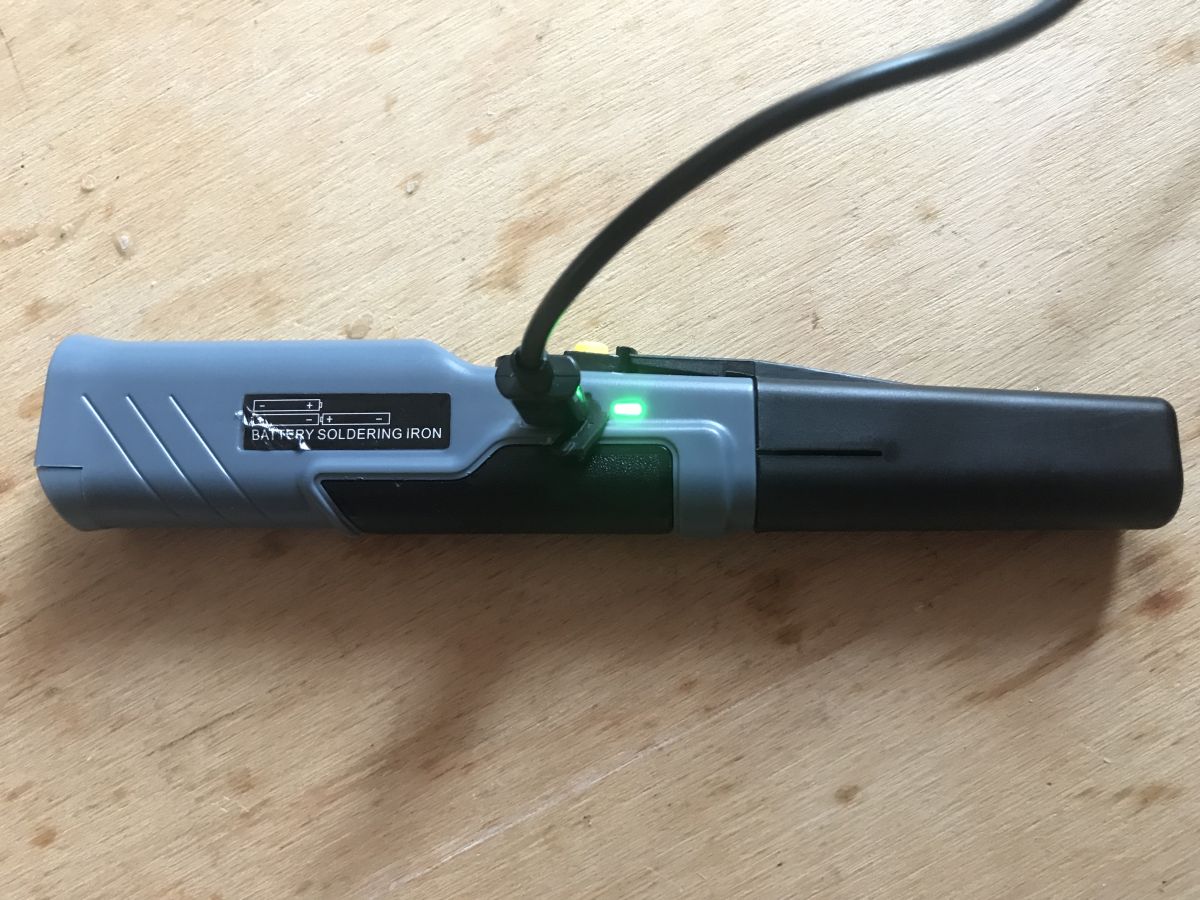

    Gniazdo USB na obudowie pozwala ładować te baterie (oczywiście ładować powinniśmy tylko ogniwa przeznaczone do ładowania), zielona dioda LED zapala się gdy są naładowane:

    Wnętrze lutownicy
    Obudowa trzyma się na czterech śrubkach, trzy są widoczne od razu:
    Test i wnętrze "lutownicy" na baterie ZD-20E 8W 4.5V z Chin
    Czwarta jest pod naklejką:
    W środku jest dość ubogo:
    Jest tylko jedna płytka:
    Na tej płytce jest złącze micro-usb i jeden układ scalony:
    Zbliżenie (wraz z czytelną nazwą elementu):
    Element ten podpisany jest 4056E XLM21E1P, czyli jest to pewnie TP4056, kontroler ładowania baterii.
    Obok niego na płytce jest dioda LED która informuje nas o stanie ładowania baterii. Układ elementów przypomina ten z jego noty katalogowej:
    Warto zwrócić uwagę, że na schemacie powyżej są dwie diody LED, a na płytce jest jedna, podwójna (na zdjęciach widać, że jest podpisana D1).
    Oprócz tego... nie tam nic więcej:
    czyli ta lutownica weźmie sobie tyle ile chce z baterii, bez żadnej kontroli, nie ma nawet zabezpieczenia przed nadmiernym wyładowaniem ogniw, i oczywiście (o czym już wspomniałem) grzać się będzie inaczej przy pełnych bateriach a inaczej przy wyładowanych....
