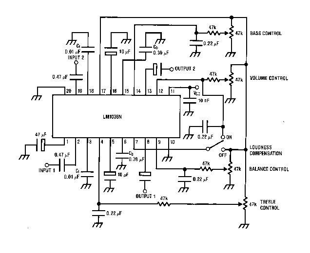

    A właściwie jak wygląda aplikacja tego układu?
    Jak pisałem - niezwykle (jak na tyle regulacji) prosto:
    Schemat elektryczny wzmacniacza z układem LM1036N i elementami kontrolnymi.
    Proszę zwrócić uwagę na pewną symetrię - elementy odpowiedzialne za jeden kanał są na jednej stronie układu scalonego, a za drugi - na drugiej. Ponadto napięcie służące do regulacji (podane na potencjometry) jest wytworzone wewnątrz struktury - jest tam specjalnie do tego celu stabilizowane i filtrowane) - dzięki temu możemy mieć pewność, że nie będzie się zmieniać i ustawienia potencjometrów zawsze będą odpowiadać za takie same wzmocnienia, czy to samej głośności czy barwy dźwięku. Same potencjometry mogą mieć dość dowolne wartości - warunek to nieprzekraczanie możliwości prądowej wbudowanego źródła. Najlepiej sprawdzą się potencjometry LINIOWE o wartości 47/50 k Omów. Przy okazji jest to chyba najpopularniejsza obecnie wartość potencjometrów, więc nie będzie problemów z ich uzyskaniem/zakupem.

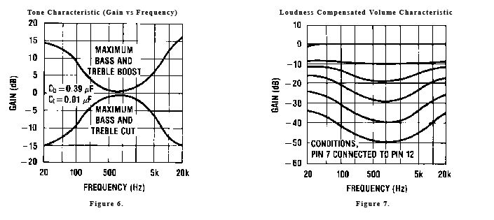

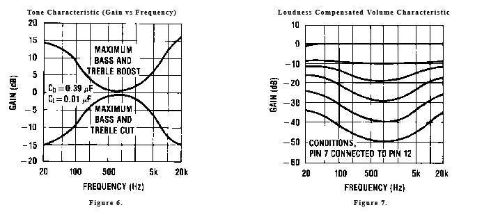

    Sam LM 1036 poza podstawowymi regulatorami (wzmocnienie, barwa niskie, barwa wysokie, balans) posiada również możliwość włączenia regulacji Loudness - czyli zależne od wzmocnienia/głośności podbijanie skrajów pasma. Jest to szczególnie przydatna opcja podczas domowego słuchania muzyki; rekompensuje bowiem ułomność ludzkiego słuchu polegającą na tym, że w miarę coraz to cichszych dźwięków osłabia się zdolność słyszenia właśnie najniższych i najwyższych częstotliwości pasma akustycznego.
    Obrazuje to prawy wykres na poniższym obrazku:
    Dwa wykresy przedstawiające charakterystyki wzmacniacza dźwięku: zysk w funkcji częstotliwości oraz charakterystykę głośności.
    Na wyżej widocznym wykresie po lewej stronie możemy się zapoznać z "głębokością" regulacji barwy. Sięgająca aż do wartości +/- 15 dB pozwala zadowolić nawet najbardziej głodnych "uśmiechu sołtysa".
    Wracając do potencjometrów, a ściślej do kondensatorów włączonych w obwód suwaków tychże - eliminują one ewentualne trzaski - nagłe niekontrolowane zmiany ustawienia w wypadku potencjometrów "zużytych" już częściowo, które w konwencjonalnym układzie wymagałyby natychmiastowej wymiany.
    Ponieważ oba wspomniane tu układy (zarówno TDA 1074, jak i LM 1036) miałem okazję wielokrotnie testować w tworzonych przez siebie konstrukcjach, mogę potwierdzić - zero trzasków podczas wieloletniego użytkowania (często w niezbyt "zdrowych" warunkach - wtedy jeszcze wszyscy domownicy palili).

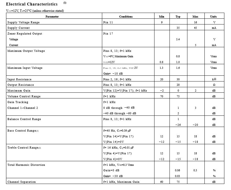

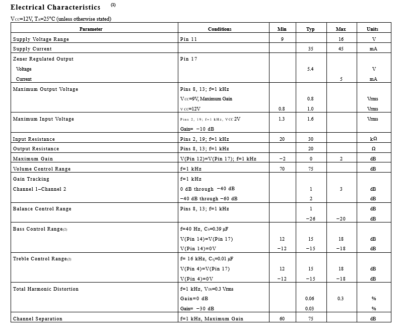

    Co do pozostałych parametrów - przy zachowaniu zgodności z aplikacją układu, za każdym razem możemy się spodziewać dobrych, w każdym egzemplarzu takich samych wartości. Szum jako taki, podczas normalnego użytkowania, nie jest słyszalny, a sam dźwięk brzmi naturalnie - nawet (a może powinienem napisać "szczególnie") podczas względnie cichego słuchania przy włączonym układzie LOUDNESS.
    Co ważne, to zachowanie odpowiedniej wartości napięcia sygnału wejściowego - najlepiej się sprawdza wartość sygnału na poziomie ok. 200mV.
    Parametry elektryczne zawarte są w poniższej tabeli:
    Tabela z parametrami elektrycznymi układu scalonego audio.

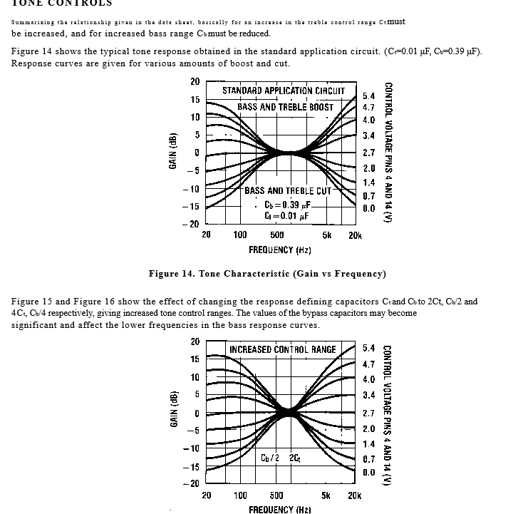

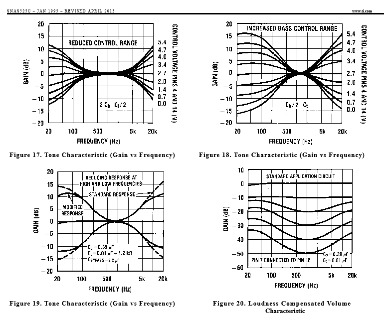

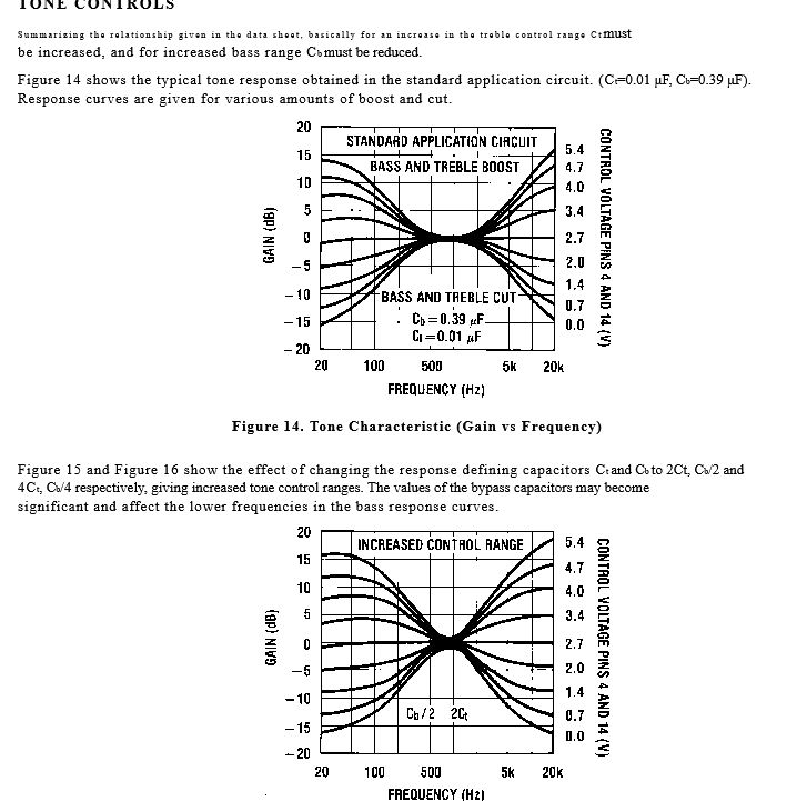

    Dla lubiących kombinować, układ korekcji barwy umożliwia zarówno głębokość regulacji, jak i samych częstotliwości, dla których podbicie będzie największe; opisują to kolejne wykresy:
    Dwa wykresy przedstawiające charakterystykę regulacji barwy dźwięku (wzmocnienie względem częstotliwości) w układzie audio.
    Cztery wykresy przedstawiające charakterystyki częstotliwościowe wzmacniacza audio: dwa wykresy pokazują zysk w zależności od częstotliwości dla różnych ustawień kontroli tonu, trzeci przedstawia zmodyfikowaną odpowiedź częstotliwościową, a czwarty charak
    Jeśli zaś chodzi o regulację wzmocnienia i balansu... Mimo zastosowania potencjometru wzmocnienia o charakterystyce liniowej, sama regulacja przebiega "logarytmicznie" względem kąta obrotu potencjometru dla regulacji wzmocnienia, a liniowo dla balansu. Regulacja głośności jest dzięki temu niezwykle "łagodna" i zgodna ( ;) ) z czułością ludzkiego słuchu.
    W podstawowej aplikacji regulacja balansu pozwala na bardzo głębokie zmiany głośności aż do praktycznie całkowitego (dla skrajnych położeń potencjometru) wyciszenia danego kanału. Oczywiście nic nie stoi na przeszkodzie, by tę regulację "utemperować" poprzez (najprościej) wymianę potencjometru na niższą wartość plus podłączenie do jego skrajnych wyprowadzeń dodatkowych rezystorów, tak, by wartość całkowita nie zmieniła się w stosunku do aplikacji pierwotnej.

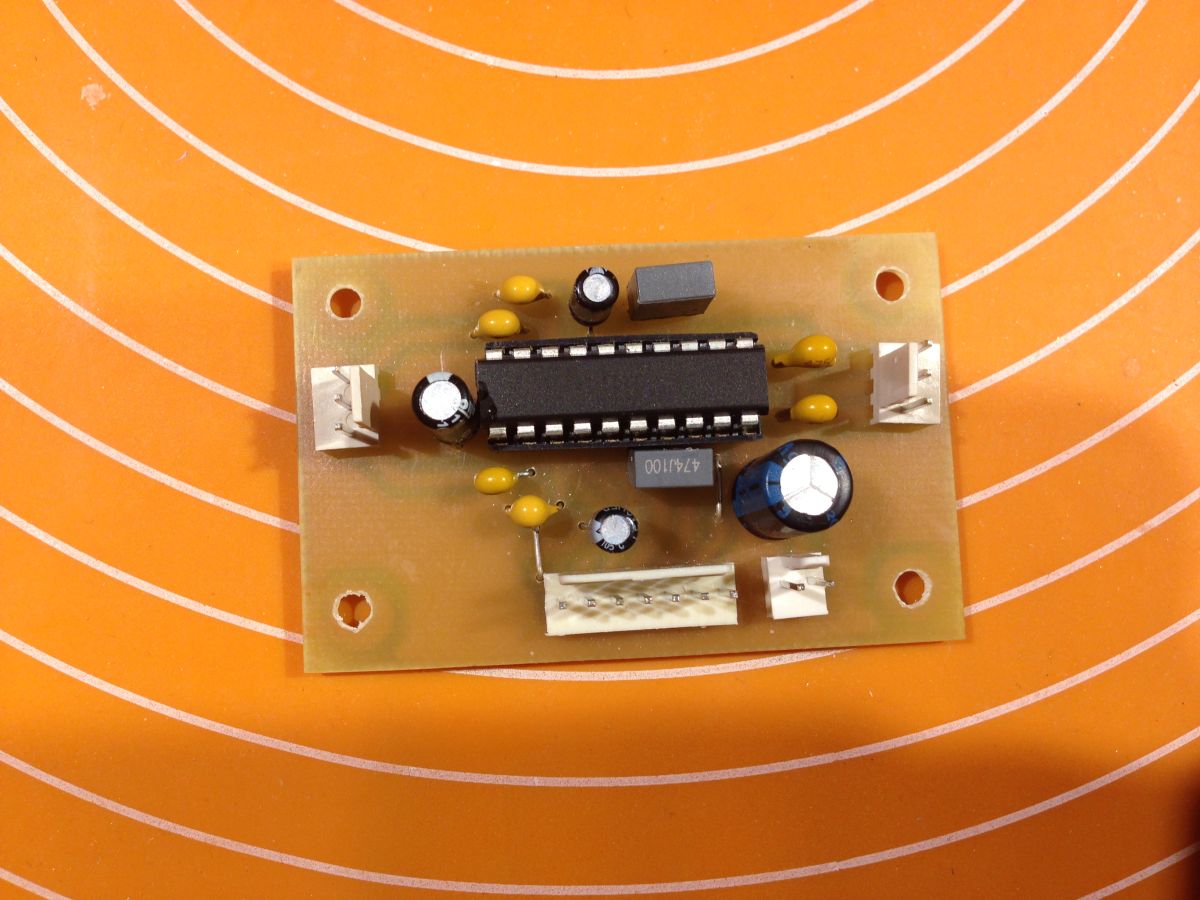

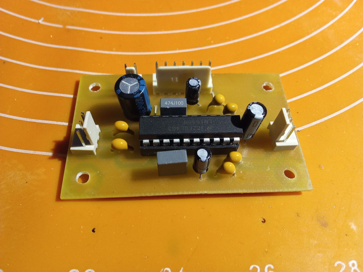

    Przykładowe rozwiązanie praktyczne

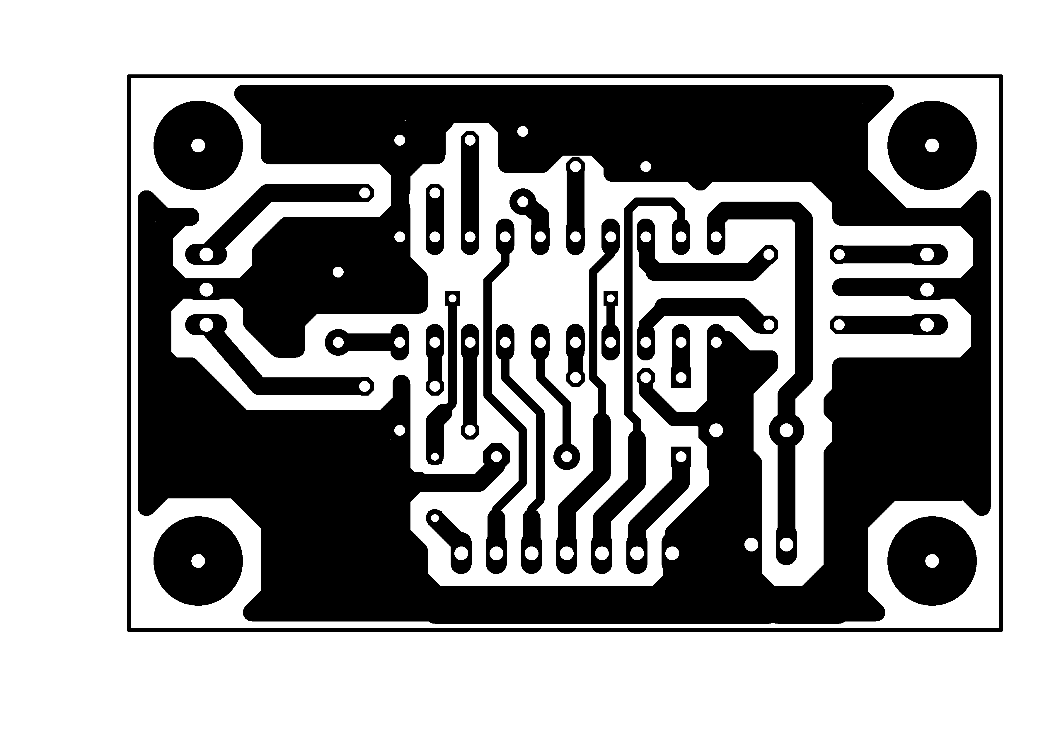

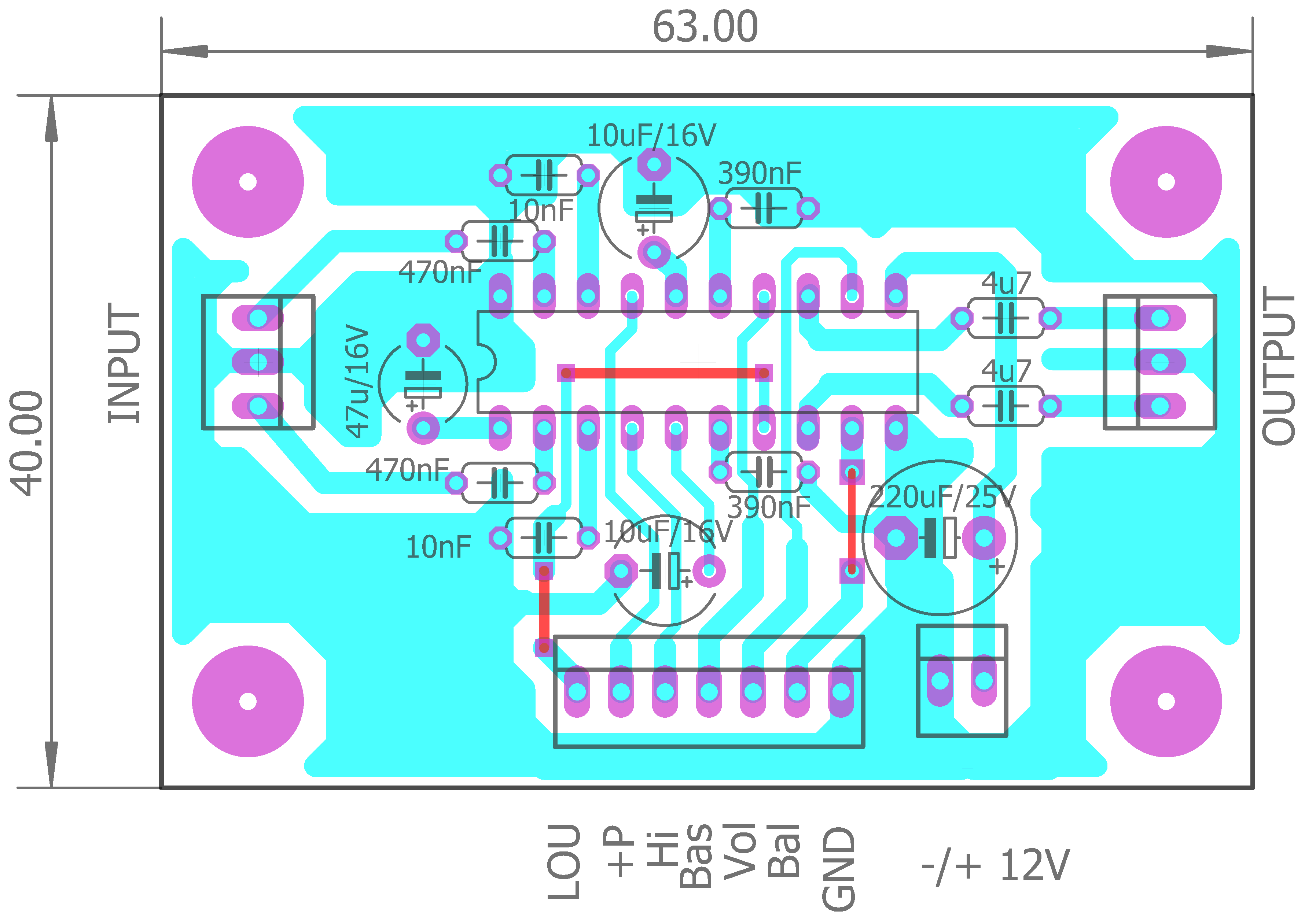

    Specjalnie dla potrzeb tego artykułu przygotowałem wzór PCB. Jeśli ktoś chętny, może skorzystać i skopiować. Jeśli ktoś woli samodzielnie zaprojektować płytkę, wystarczy "trzymać się" schematu aplikacji. Nic nie stoi na przeszkodzie, by połączyć na jednej płytce gniazda wejściowe i układ wzmocnienia/regulacji na LM.

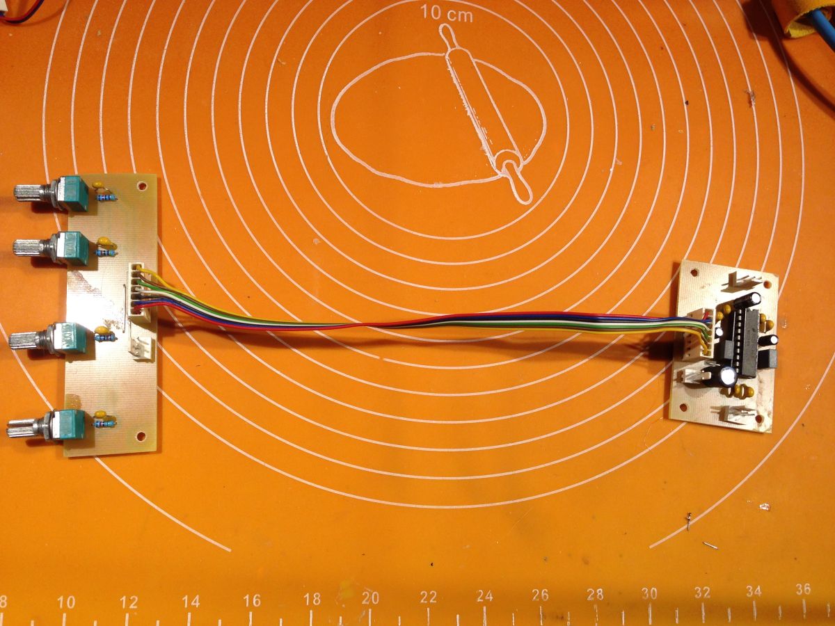

    Oczywiście nie ma potrzeby wykonywania połączeń z potencjometrami przewodami w ekranie - ja stosuję najczęściej przewody w "tasiemce" łączone z płytką potencjometrów (w artykule również płytka potencjometrów przykładowa - na potrzeby artykułu zbudowana) za pomocą złącz MOLEX - jak na zdjęciach poniżej.
    Czarno-biały projekt ścieżek płytki drukowanej PCB z widocznymi przelotkami i otworami montażowymi.
    Schemat płytki drukowanej PCB z opisanymi elementami elektronicznymi oraz złączami wejścia i wyjścia.

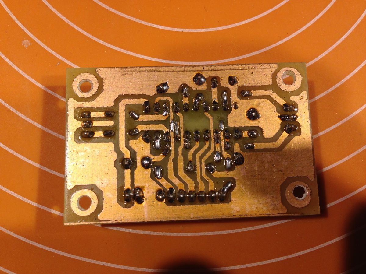

    A tak to wygląda już zmontowane:
    Płytka drukowana z elementami elektronicznymi, w tym układem scalonym i kondensatorami.
    Płytka drukowana PCB z widocznymi ścieżkami miedzianymi i punktami lutowniczymi na pomarańczowym tle.
    Dwie płytki drukowane połączone kolorowymi przewodami leżące na pomarańczowej macie do pieczenia z nadrukiem.

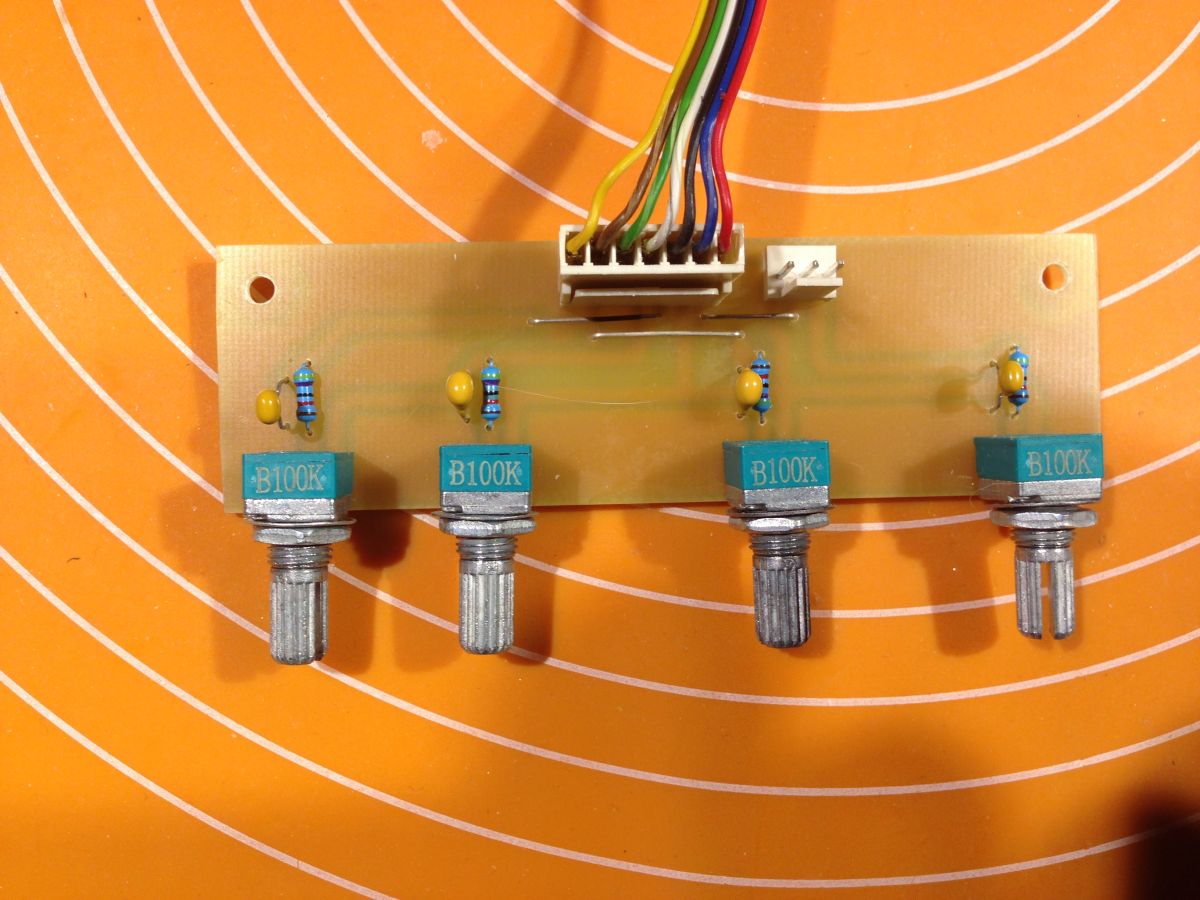

    Cztery potencjometry B100K zamontowane na płytce drukowanej z kolorowymi przewodami.
    W moim wypadku zastosowałem potencjometry 100k - z prozaicznego powodu; po prostu miałem takie "z odzysku". I tu od razu należy przypomnieć, że regulacja polega na podaniu na odpowiednie wejście US odpowiedniego (dla położenia potencjometru) napięcia. Napięcie pozyskiwane jest z samego LM 1036 nóżka 17 i w związku z tym dzielnik (potencjometr regulacji plus szeregowy rezystor) musi być co najmniej zbliżona do tej zalecanej w aplikacji. O ile aplikacja sugeruje stosowanie potencjometrów 47k plus szeregowe rezystory o takiej samej wartości, to w wypadku innych (większych) wartości potencjometrów należy również powiększyć odpowiednio i wartości szeregowych rezystorów.
    A czemu nie mniejszej oporności potencjometry? Z racji na ograniczoną wartość (dostępnego z wewnętrznego źródła) napięcia odniesienia, wydajności prądowej.
    W DS są podane max wartości prądu, jaki jest dostępny z tego źródła i lepiej go nie przekraczać - grozi to uszkodzeniem układu. Wartość 47k jest takim optimum pomiędzy wydajnością prądową źródła a odpornością na zakłócenia z powodu nadmiernie długich kabli połączeniowych potencjometru z układem LM. Co prawda nawet kable długości 30 cm nie powodują takiego niebezpieczeństwa, a i kondensatory bocznikujące (0,22uF) powrotne napięcia sterujące zapewniają sporą odporność na impulsy zakłóceń, no i sama obudowa urządzenia (o ile metalowa) również stanowi skuteczne zabezpieczenie, to w dobie wszechobecnych zasilaczy impulsowych, transmisji BT itp. zakłóceń i innych śmieci obecnych wokół nas - lepiej dmuchać na zimne.

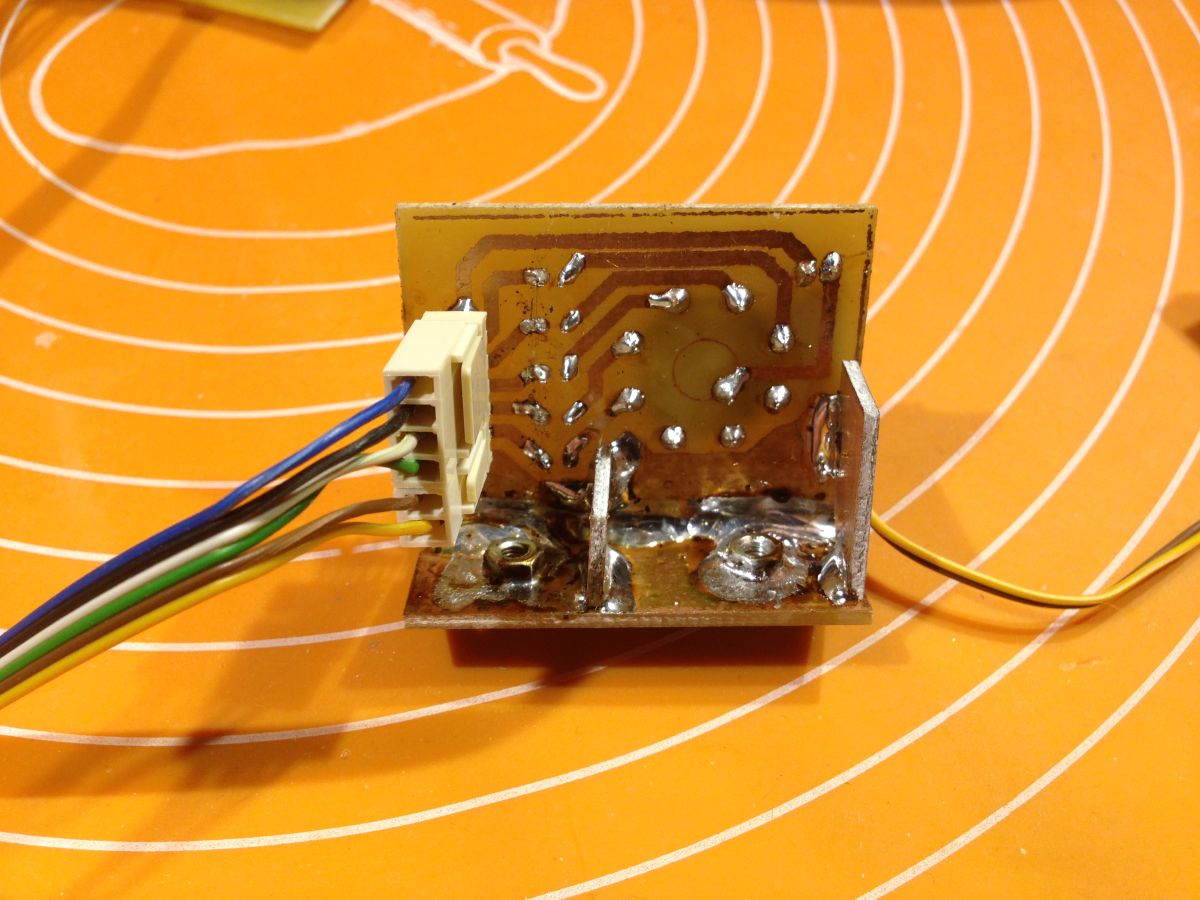

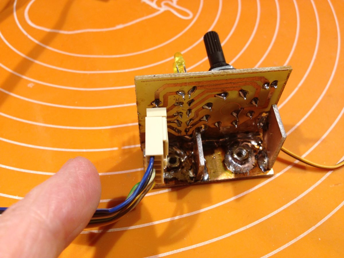

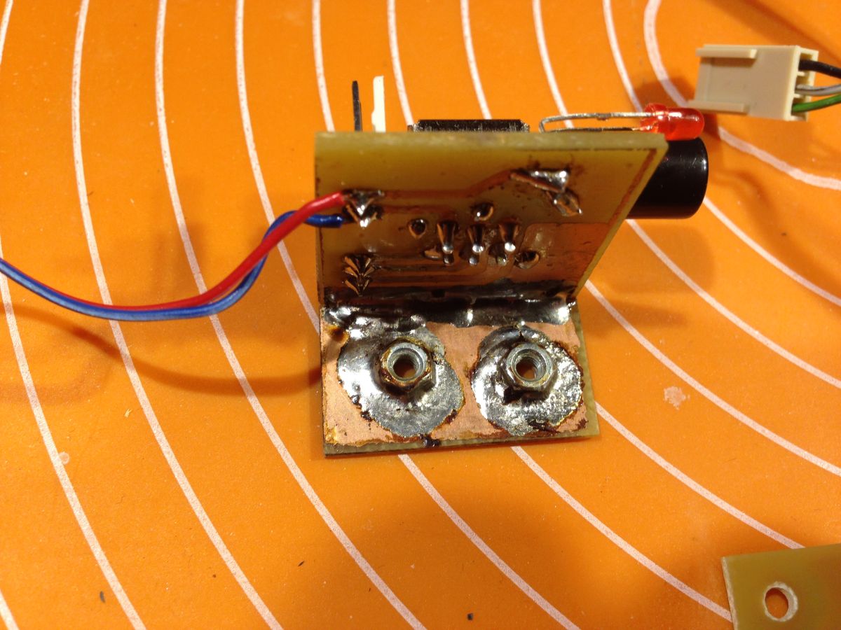

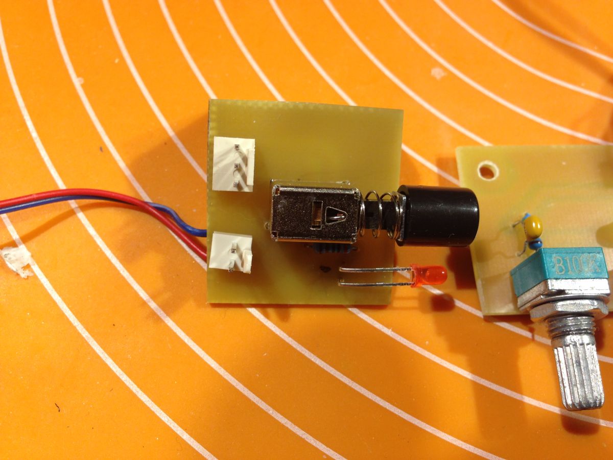

    I wracając do tematu: wspomniany włącznik loudness wraz z LED sygnalizującym włączenie.
    Zbliżenie na płytkę drukowaną z gniazdem zasilania, diodą LED i dwoma złączami.
    Przybliżenie ręcznie lutowanej płytki PCB z przewodami i elementami elektronicznymi.
    Wykorzystałem tu "patent" polegający na wykorzystaniu laminatu z dwoma przylutowanymi nakrętkami M3 w przelotowych otworach jako mocowanie płytki samego włącznika. Ten sposób niezwykle ułatwia montaż, a przy tym jest na tyle odporny, że z powodzeniem wytrzymuje naprężenia powstające podczas włączania/wyłączania. Ważne jest tylko, by uwzględnić ew. grubość laminatu dla ustalenia wysokości umieszczenia otworów na klawisz wyłącznika i LED.

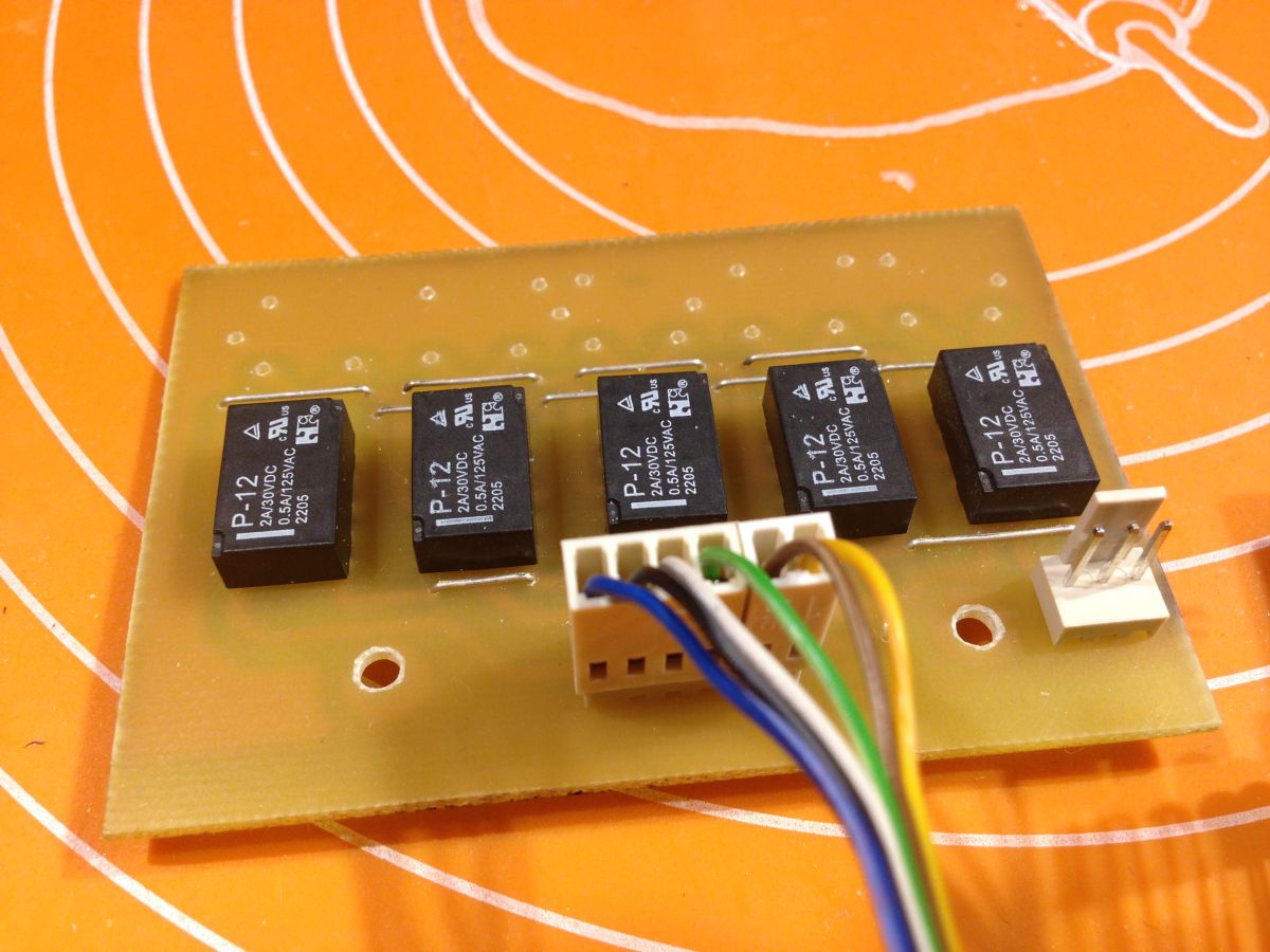

    Wspominałem wcześniej o płytce wejść. Tym razem w roli samych włączników konkretnego gniazda zastosowałem hermetyczne przekaźniki miniaturowe. Ich wielkość i parametry wręcz prosiły się o takie zastosowanie.
    Póki co na poniższym zdjęciu nie ma jeszcze samych gniazd - przesyłka się opóźniła.
    Płytka drukowana z pięcioma przekaźnikami P-12 oraz podłączonymi przewodami.

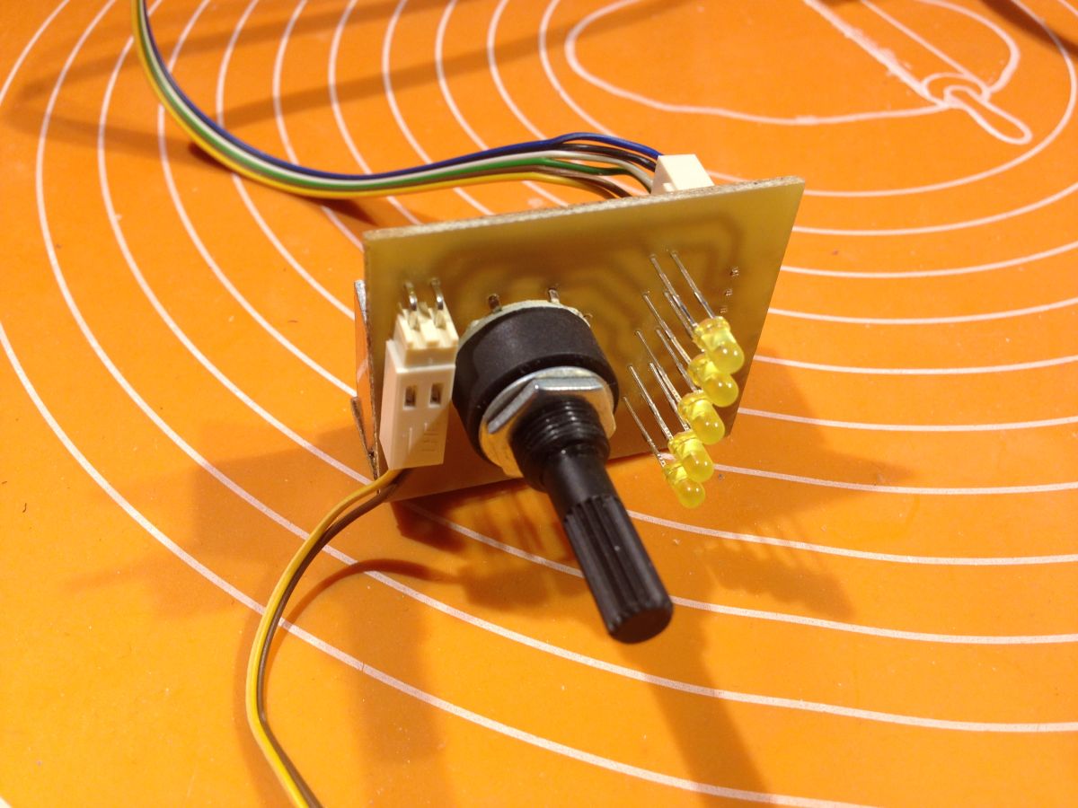

    Oczywiście do wyboru gniazda należy doprowadzić napięcie (12V ok. 12mA dla tego modelu przekaźnika) - wykorzystałem do tego celu przełącznik obrotowy 5-pozycyjny. LEDy kontrolne włączane są w szereg z przekaźnikiem, co pozwala na uproszczenie konstrukcji - nie potrzeba rezystorów ograniczających prąd diod, a i można zastosować przełącznik jednosekcyjny.
    Płytka elektroniczna z potencjometrem i czterema żółtymi diodami LED.
    Widok z tyłu na płytkę drukowaną z elementami elektronicznymi i przewodami, zamocowaną do metalowego wspornika.
    Widok z tyłu płytki drukowanej z przylutowanymi przewodami i złączem na pomarańczowym tle.
    Bardzo podobny selektor chciałem niedawno zaprojektować samemu, z przekaźnikami właśnie przełączanymi przełącznikiem obrotowym. Ale jakoś się nie zebrałem do projektu PCB. Kolega widzę był szybszy :)
    LM to fajny układ. Mam gdzieś regulator na podobnym z działania układzie - TDA1524. Może skuszę się na ten z LM.
