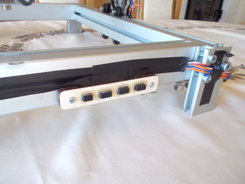

    Przedstawiam swoją przedostatnią konstrukcję plotera laserowego do wypalania (grawerowania) na drewnie, sklejce, plastykach, skórze, do wycinania skomplikowanych kształtów z folii samoprzylepnej ORACAL, itp.
    Tutaj można obejrzeć wideo:
    https://filmy.elektroda.pl/100_1450953109.mp4
    To już 6. mój model plotera laserowego. Zaczynałem 4 lata temu od małego plotera 2-osiowego z laserem od DVD RW o mocy 300mW i polem roboczym 200 mm x 150 mm.
    Wtedy korzystałem z oprogramowania licencyjnego CnConv 2.5.
    Teraz opracowałem bardziej solidną konstrukcję na podstawie profili aluminiowych specjalnych, które jednocześnie służą prowadnicami. Bardzo sztywna konstrukcja nośna pozwoliła zwiększyć pole robocze do wymiarów 420 mm x 320 mm. W tym modelu plotera zastosowano już dość mocną diodę laserową NDB7A75 z mocą 3,5W w promieniu.
    Jeszcze wyróżniającą cechą tego modelu plotera jest to, że pracuje niezależnie od komputera, czyli autonomicznie.
    Jako napęd zastosowano silniki krokowe STP43D1034 z paskami zębatymi. To pozwoliło na osiągnięcie dość wysokich prędkości po osiach – do 9 m/min. Na osi „Y” zastosowano 2 silniki krokowe równoległe.
    Sterownik również własnej konstrukcji – zasilanie – 24 V 3,5A. Płytka zasilacza zrobiona, żeby wydawała 24 V na silniki krokowe i drajwer lasera również +12 V na wentylatorki, i +5 V do zasilania logiki.
    Drajwer lasera zrobiony na prąd maksymalny do 5A z dobrym zapasem, ale maksymalny prąd roboczy diody jest ograniczony do 2,3A. W drajwerze zastosowano układ scalony przetwornicy impulsowej LM2596S.
    Drajwer posiada płynną ręczną regulację mocy lasera i również wejście TTL do sterowania pracą lasera z kontrolera.
    Sterownik oprócz zasilaczy zawiera kontroler i drajwery silników krokowych. Drajwery silników krokowych stworzone na podstawie układów scalonych DRV8825.
    Sercem plotera jest specjalistyczny kontroler do autonomicznego sterowania ploterem. Kontroler opracowany na podstawie mikro kontrolera i dodatkowej pamięci.
    Oprogramowanie oryginalne opracowano celowo na wypalanie laserem w różnych trybach z plików zarówno grafiki rastrowej (.jpg; .bmp; .png; itp), jak i wektorowej – pliki typu .PLT.
    Kontroler i oprogramowanie mają dość rozwinięty system konfigurowania pod praktycznie dowolną maszynie CNC.
    Ploter laserowy do wypalania, grawerowania na drewnie, sklejce itp. Ploter laserowy do wypalania, grawerowania na drewnie, sklejce itp. Ploter laserowy do wypalania, grawerowania na drewnie, sklejce itp. Ploter laserowy do wypalania, grawerowania na drewnie, sklejce itp. Ploter laserowy do wypalania, grawerowania na drewnie, sklejce itp. Ploter laserowy do wypalania, grawerowania na drewnie, sklejce itp. Ploter laserowy do wypalania, grawerowania na drewnie, sklejce itp. Ploter laserowy do wypalania, grawerowania na drewnie, sklejce itp. Ploter laserowy do wypalania, grawerowania na drewnie, sklejce itp. Ploter laserowy do wypalania, grawerowania na drewnie, sklejce itp.

    Łańciuch prowadnice kabli kupowalem na Ebay. Zresztą niektóre inne cześci kupowałem na Ebay - diody laserowe, drajwery silników krokowych, soczewkę do kolimatora itp.
    Glowice laserową wykonywal calkowicie we własnym zakresie. Jezeli kogoś interesuje moge wyłożyć dokumentację.

    Buduje głowice laserowe o różnej mocy - 1W; 1,5W; 2W i 3,5W. Tak ze mozna stosować diody o dowolnej mocy od 1W do 3,5W, ponieważ to kwestia tylko prędkości wypalania i ceny diody, im mocniejsza tym wyższa cena.
    W sprawie soczewek. Znam tego sprzedawcę, kupowałem od niego diody laserowe. Ale nie soczewki. Ponieważ on sprzedaje soczewki juz w obudowach, ja tego nie potrzebuje. Tak ze również na Ebay kupuje soczewki osobno. Najważniejsze ze muszą być szklane i krótkoogniśkowe. Średnica 6mm ogniśkowa 4mm.
    Odnośników nie podaje, ponieważ moderator nie pozwala na podawanie krótkotrwałych odnośników.

    Bardzo mi się podoba system napędu. Czy pasek ma jakiś system samonapinaczy? Czy drgania paska na takich długościach wpływają na dokładność?
    Tak. Paski oczywiście że mają system napinania.
    Co do wpływu długości pasków na dokładność, to z wymiarem pola roboczego do formatu A4 stosowałem paski o szerokości 4mm. Natomiast po przejściu na format A3 juz stosuje paski o szerokości 6,5 mm. Dokładność mierzona nie gorzej niż 0,2mm.
    Szerokość minimalna linii wypalanej laserem - mniej niż 0,05mm. Tak że pod mikroskopem sprawdzałem dokładność.
