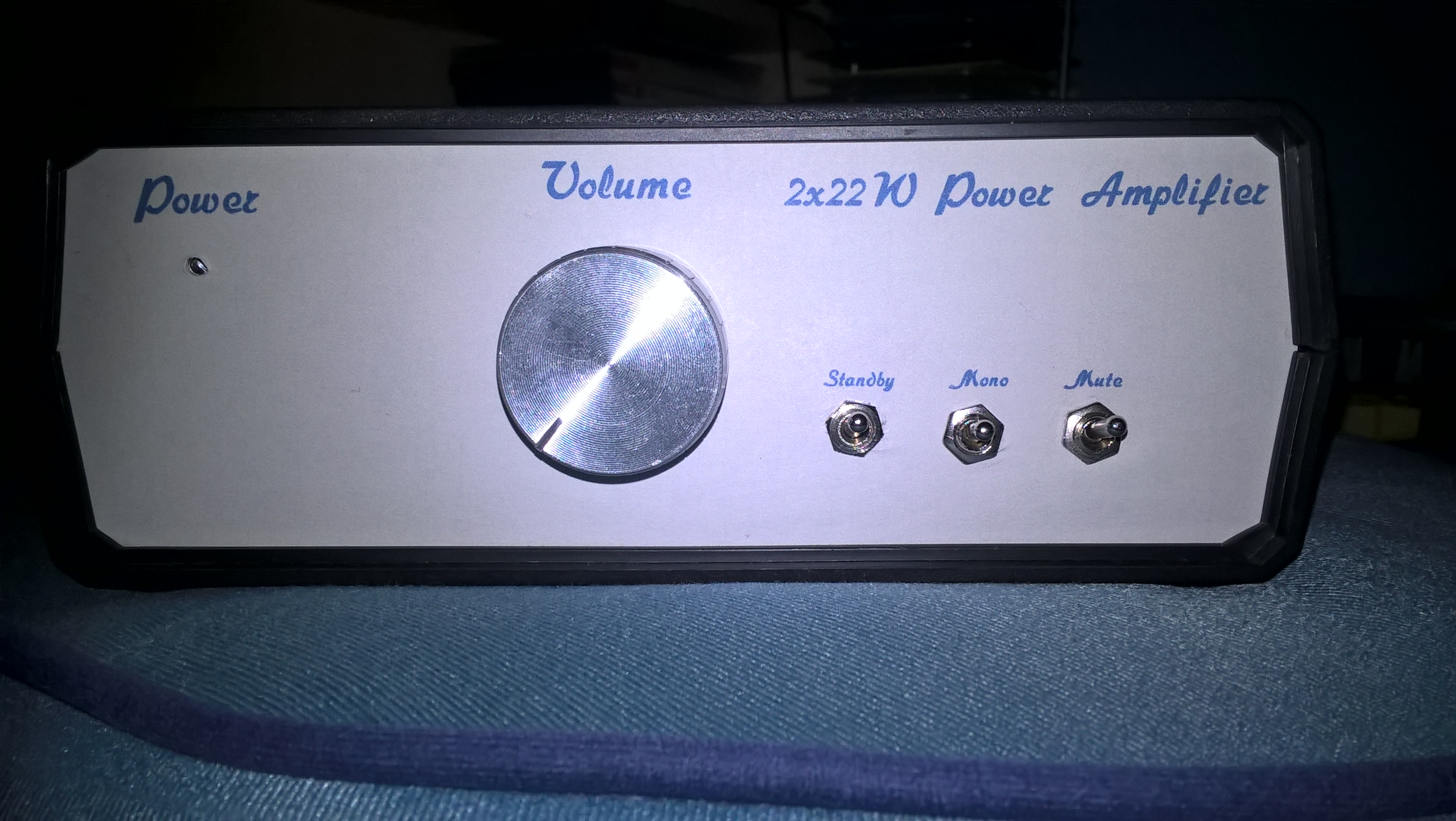

    Czym robione napisy na froncie?

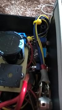

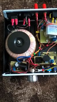

    W środku jest jedna wielka plątanina przewodów, wygląda jakby było to upchane na chama.
    Radiator trzyma się tylko na przewodach a płytka pod nim jest krzywo zamocowana.
    Transformator powinieneś ekranować bo przewody sygnałowe audio idą obok niego co skutkuje przydźwiękiem, buczeniem.
    Zrobiło by lepsze wrażenie gdybyś nie pokazywał wnętrza.
    Czym tu się chwalić?

    Chciałem ekranować transformator ale nie ma przydźwięku sieciowego nawet przy maksymalnym położeniu gałki. (Spodziewałem się brumu ale go nie ma. Nie wiem dlaczego.) Czy może mieć na to wpływ uziemienie rdzenia transformatora? We wzmacniaczach audio moc się ciągle zmienia ma na to wpływ (głośność, ilość tonów niskich, wysokich itp.). Moc sieciowa była mierzona podczas odsłuchu muzyki gdzie głośność itp. się ciągle zmieniają. Mogę wykonać ten sam pomiar na częstotliwości 1kHz. Taki miernik też ma tolerancję i nie przechwytuje nagłych skoków mocy.
    Skutkuje czy może skutkować? Toroidy mają najmniejsze pole rozproszenia ze wszystkich typów transformatorów. Ekranowanie musiałoby być zrobione naprawdę z głową, by dało sensowny efekt. Pole magnetyczne 50Hz nie jest tak prosto stłumić.

    Gąszcz przewodów, krzywo zamontowany radiator... tych wszystkich niedociągnięć można by było uniknąć gdyby najpierw (nawet na kartce) przeprowadzić próbne rozstawienie wszystkich podzespołów. Najpierw rozmieszczanie, potem przymiarka do konkretnej obudowy (może inna by lepiej podpasowała?), a na koniec montaż i uruchomienie.

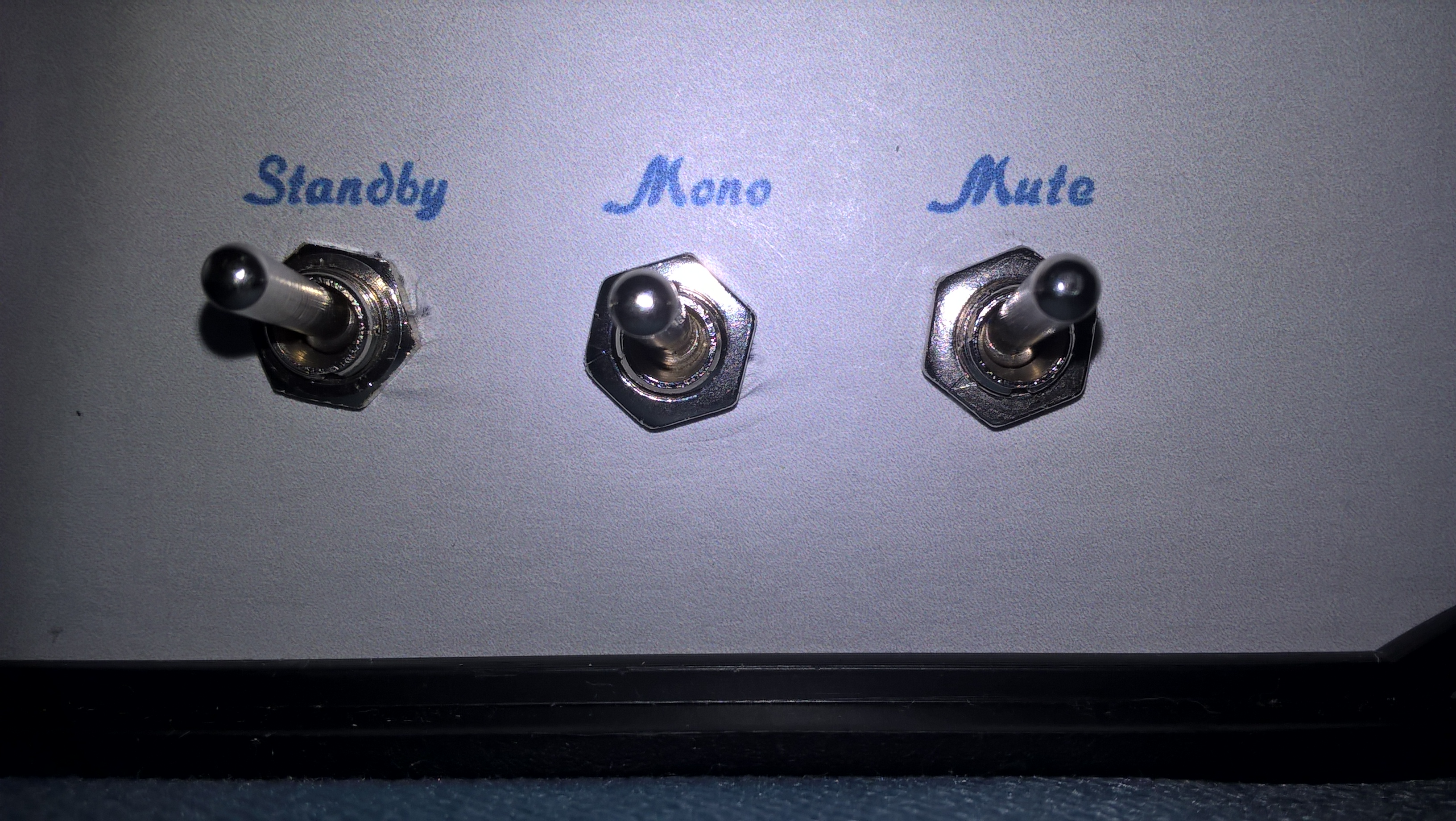

    Moim skromnym zdaniem wyłącznik z tyłu zbędny. Zamiast tego wystarczyłoby dać z przodu (pod kontrolką "power") taki jak od st-by, a sam wyłącznik st-by można z powodzeniem zlikwidować.
    Poza tym - nawet jak to ma być 2x22W to transformator jest ze zbędnym zapasem - mniejszy by wystarczył (nawet 50-60VA) a przy okazji byłoby więcej miejsca na porządne ułożenie podzespołów. Jedyne wytłumaczenie takiego stanu rzeczy - "miałem i się kurzył".
    W jaki sposób mocowana jest płytka z mostkiem i kondensatorem? Wisi sobie (a przynajmniej tak to wygląda), a przecież to dość spora masa.
    Do tego wszystkiego razi jeszcze niezbyt schludnie zaprojektowana płyta tylna - gniazdo sieciowe prawie "włazi" na zaciski głośnikowe, a bezpiecznik pod nim jest niesymetrycznie - niby to wszystko drobiazgi i nie rzutują na efekty akustyczne, ale widząc tak wykonany wzmacniacz ma się wrażenie (jak to ktoś wcześniej napisał), że poutykałeś wszystko do obudowy żeby się zmieściło nie zwracając uwagi na estetykę - a ta jest jednak ważna - przecież to widać od razu - nawet zanim się włączy sprzęt.
    Jest przykręcona do obudowy dystansem.

    Na zdjęciach widać 5-watowe ceramiczne rezystory, do czego służą? Nie znalazłem tych elementów na schematach. Druga sprawa, w przedwzmacniaczu zamiast potencjometrów w obwodzie sprzężenia zwrotnego lepiej jednak zastosować dzielnik złożony z dobranych rezystorów. Wystarczą nawet zwykłe 5%. Z jakim wzmocnieniem pracuje ten przedwzmacniacz?
    Kolejna sprawa - radiator. W zasadzie dość dużo pracy wymagało wykonanie tylnej ścianki. Choć była gotowa, to należało jednak wyciąć otwory na gniazdo, wyłącznik itp. A może warto pójść o krok dalej i wykonać taką ściankę z aluminium i do niej przykręcić wzmacniacz? powierzchnia będzie większa, a i sam radiator zmieni położenie na korzystne, bo pionowe. Może w następnej wersji ? :)
    Proponuję natomiast nie przejmować się poradami o ekranowaniu transformatora, toroid ma małe pole rozproszenia, a obwody wejściowe nie mają w sumie zbyt wielkiej czułości.

    Jak już pisałem ekranowanie transformatora nie ma sensu ponieważ brumu nie ma. 5 watowe rezystory służą do tego aby wzmacniacz się aż tak nie nagrzewał po drugie lepiej brzmią tony niskie niż wtedy kiedy ich nie było. Układ był składany wcześniej na płytce prototypowej to przy maksymalnej mocy bez rezystorów wzmacniacz bardzo mocno się grzał po kilku sekundach działania a z rezystorami nie jest tak gorący i rozgrzewa się dłużej. :D Jak sprawdzić wzmocnienie przedwzmacniacza?
