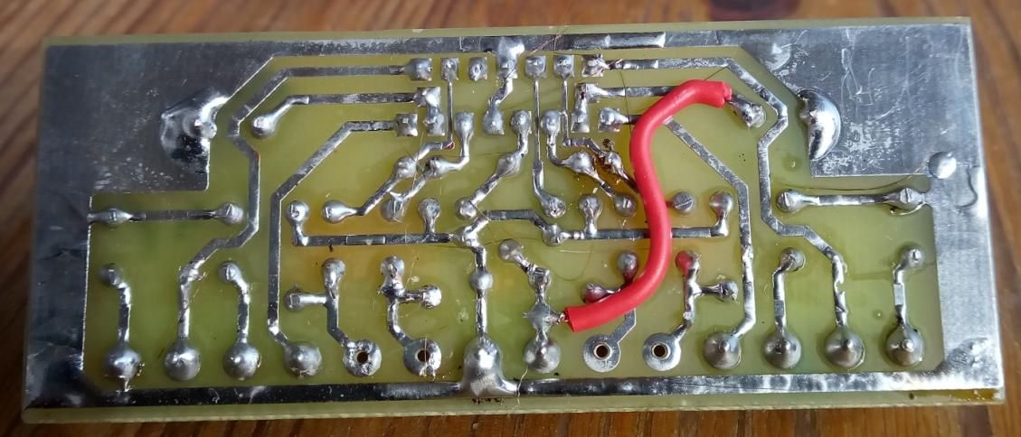

✨ Użytkownik zaprezentował projekt wzmacniacza mocy opartego na układzie STA540, który może pracować w trybie czterokanałowym, trzech kanałów (2+1 mostek) lub dwóch kanałów (2x mostek). W dyskusji omówiono proces tworzenia płytek drukowanych za pomocą metody termotransferowej oraz problemy związane z połączeniami masy w obudowie metalowej. Użytkownicy dzielili się doświadczeniami w lutowaniu, cynowaniu ścieżek oraz projektowaniu PCB, podkreślając znaczenie estetyki i funkcjonalności. Wzmacniacz został zasilany napięciem 20V/4A z zasilacza laptopowego DELL. Użytkownik planuje dalsze modyfikacje, w tym dodanie selektora wejść i przedwzmacniacza.
