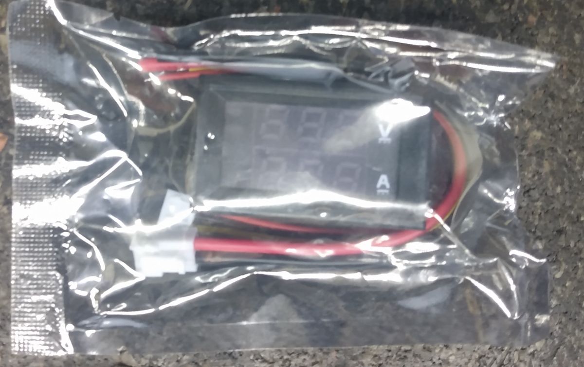

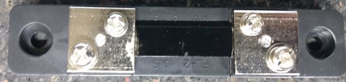

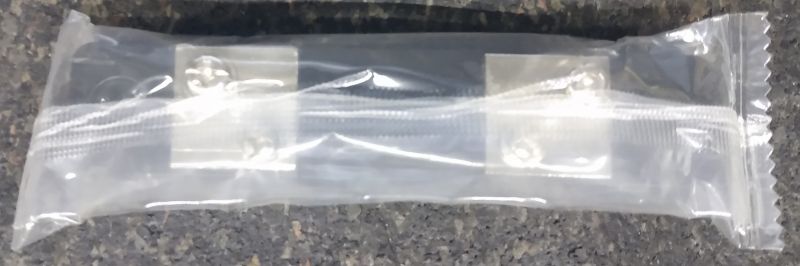

    Miernik sprzedawany jest w komplecie z dedykowanym bocznikiem 50A, sam miernik typowo jest pakowany w torebkę antystatyczną;
    Panelowy woltomierz/amperomierz 100V/50A, kolejne wcielenie DSN-VC288
    Bocznik już w zwykłą folię co jest raczej zrozumiałe :D;

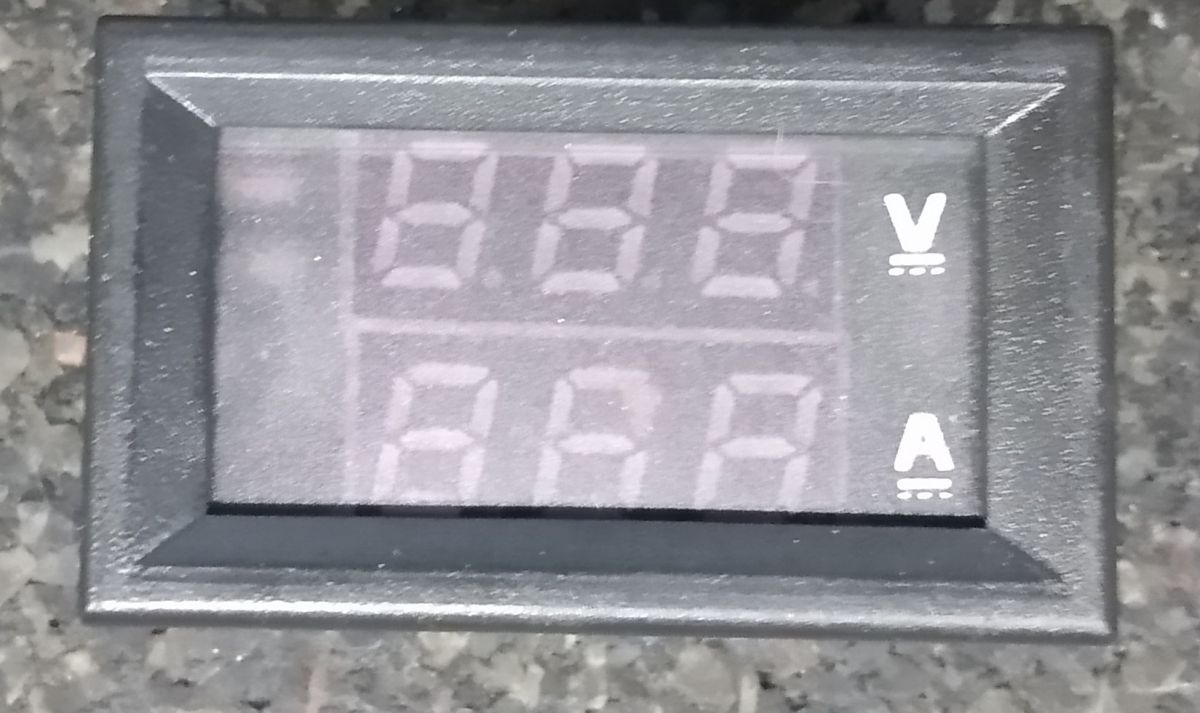

    Po rozpakowaniu nie widać większych różnic względem DSN-VC288 poza oczywiście bocznikiem;

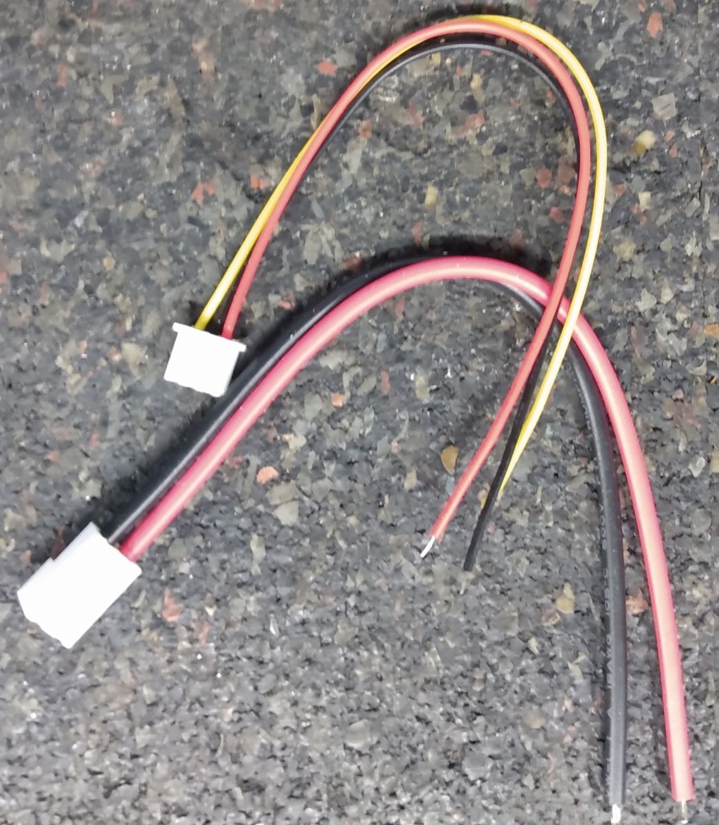

    W komplecie znajdziemy również przewody zakończone odpowiednimi wtyczkami do podłączenia miernika;
    Przewody mają długość około 15cm i w większości zastosowań powinny wystarczyć. Kolorystyka użytych wyświetlaczy jest również identyczna, czyli czerwone dla napięcia oraz niebieskie dla prądu. Po podłączeniu zasilania, ale bez dołączonego bocznika, miernik pokazał ~55A :D (trochę za mgłą, lecz moje "halo" ma problemy ze złapaniem ostrości przy niebieskim kolorze);

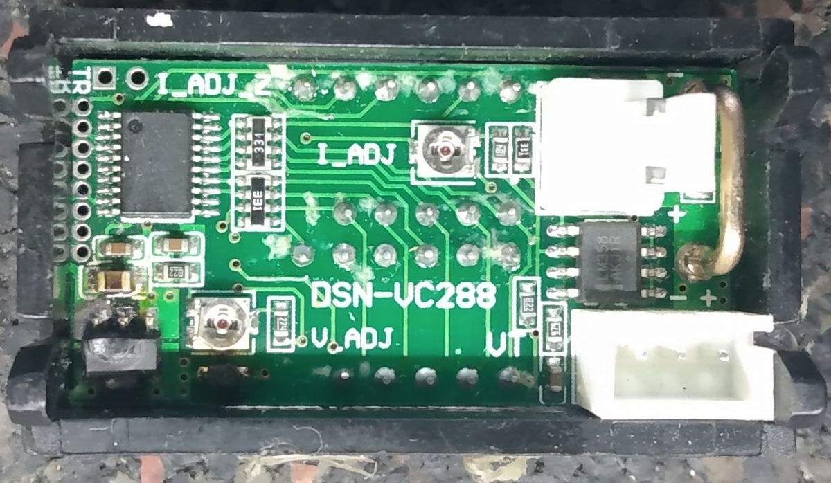

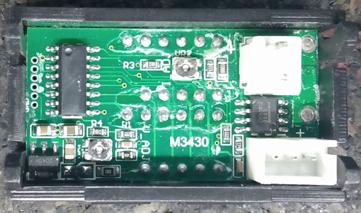

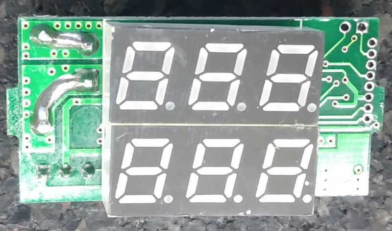

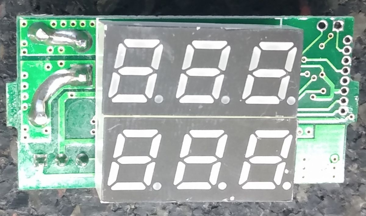

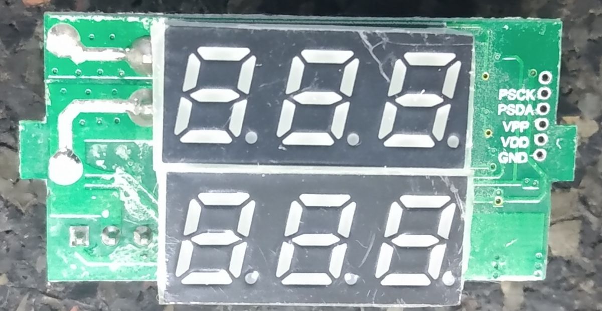

    Większe różnice widać na płytce miernika, tu dla porównania ten z zestawu sklepikowego w którym podczas moich zabaw jakimś cudem odparował stabilizator oraz dioda (nie wymieniałem, tylko kupiłem nowy miernik).
    DSN-VC288
    M3430
    Pierwszą zauważalną różnicą jest brak wlutowanego w płytkę bocznika (co jest zrozumiałe gdyż mamy bocznik zewnętrzny), kolejnym "dodatkiem" jest rezystor 100 Ω dodany przed stabilizatorem napięcia w linii zasilania miernika. Zastosowano również inny mikrokontroler.
    Od strony wyświetlaczy większych różnic nie ma poza opisem złącza programowania (I²C ?);
    DSN-VC288
    M3430

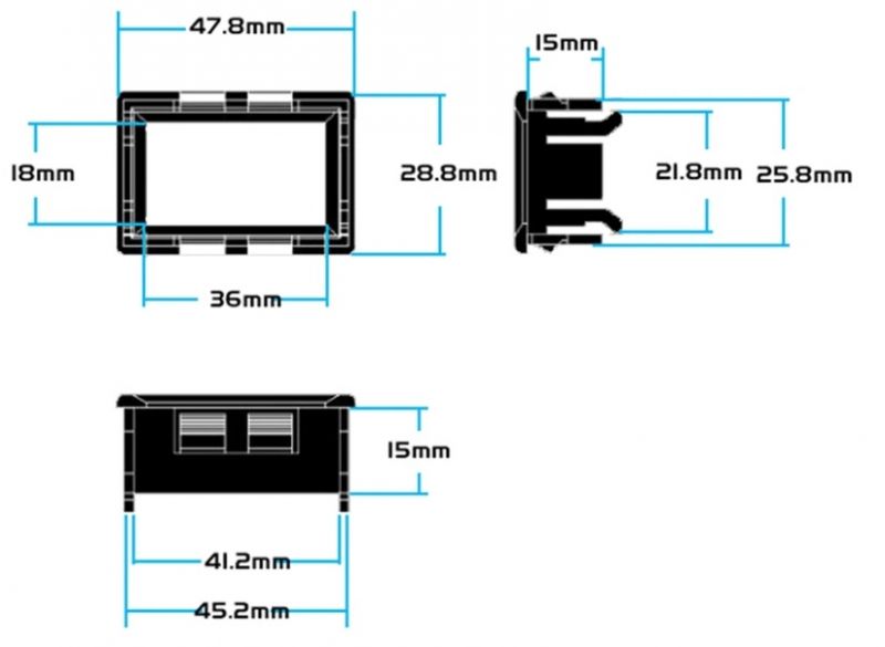

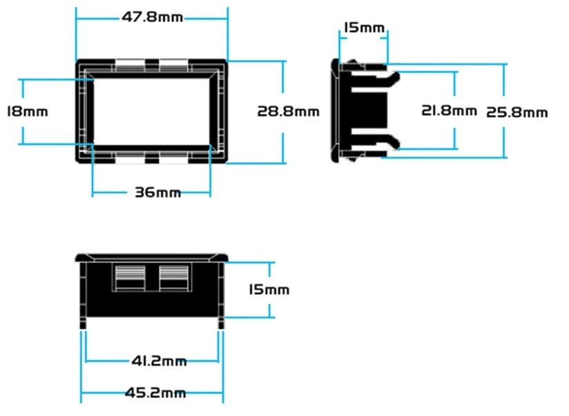

    Wymiary zewnętrzne obu wersji są identyczne;

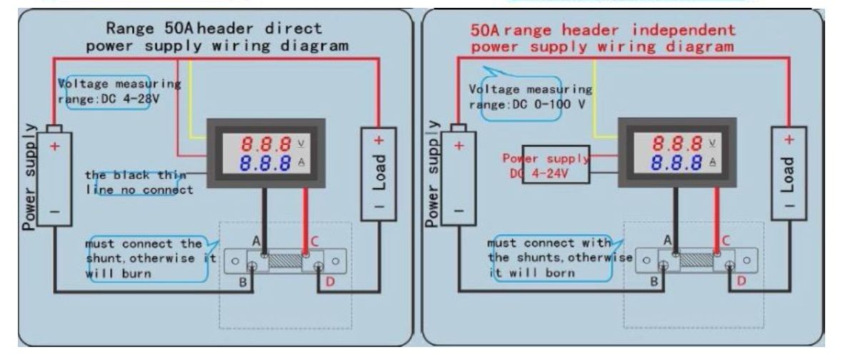

    Dla napięć do ~28V miernik może być zasilany z mierzonego napięcia (4-28V), dla wyższych napięć zalecane jest zasilanie miernika z oddzielnego źródła;

    Samego schematu wersji M3430 nie udało mi się znaleźć, jednak jest na pewno bardzo zbliżony do DSN-VC288;
    Jak widać na schemacie DSN-VC288 wejście wzmacniacza operacyjnego jest podciągane do +3,3V co tłumaczy wysokie wskazania przy braku podłączonego bocznika. Zastanawia mnie dlaczego w moim uszkodzonym egzemplarzu odparował stabilizator oraz dioda? Zasilanie było podłączone od razu za mostkiem oraz kondensatorem filtrującym (25VDC), następnie przetwornica i wejście pomiarowe do wyjścia przetwornicy. Samo wyjście zblokowane kondensatorem elektrolitycznym 10µF/100V bezpośrednio przy gniazdach bananowych. Uszkodzenie nastąpiło w trakcie uruchamiania dość specyficznego układu zapłonowego przeznaczonego do repliki karabinu dla grup rekonstrukcyjnych. Czyżby sam układ zapłonowy tak szpilkami "siał"? Zapewne tak, skoro leżąca obok klawiatura USB potrafiła się zawiesić jak również podłączony do układu programator USBAsp. Tego typu mierniki choć mało dokładne to zdobyły popularność ze względu na niską cenę i łatwość aplikacji. Użycie ich w np. zasilaczu warsztatowym czy prostowniku do ładowania akumulatorów znacząco ułatwia ich budowę.

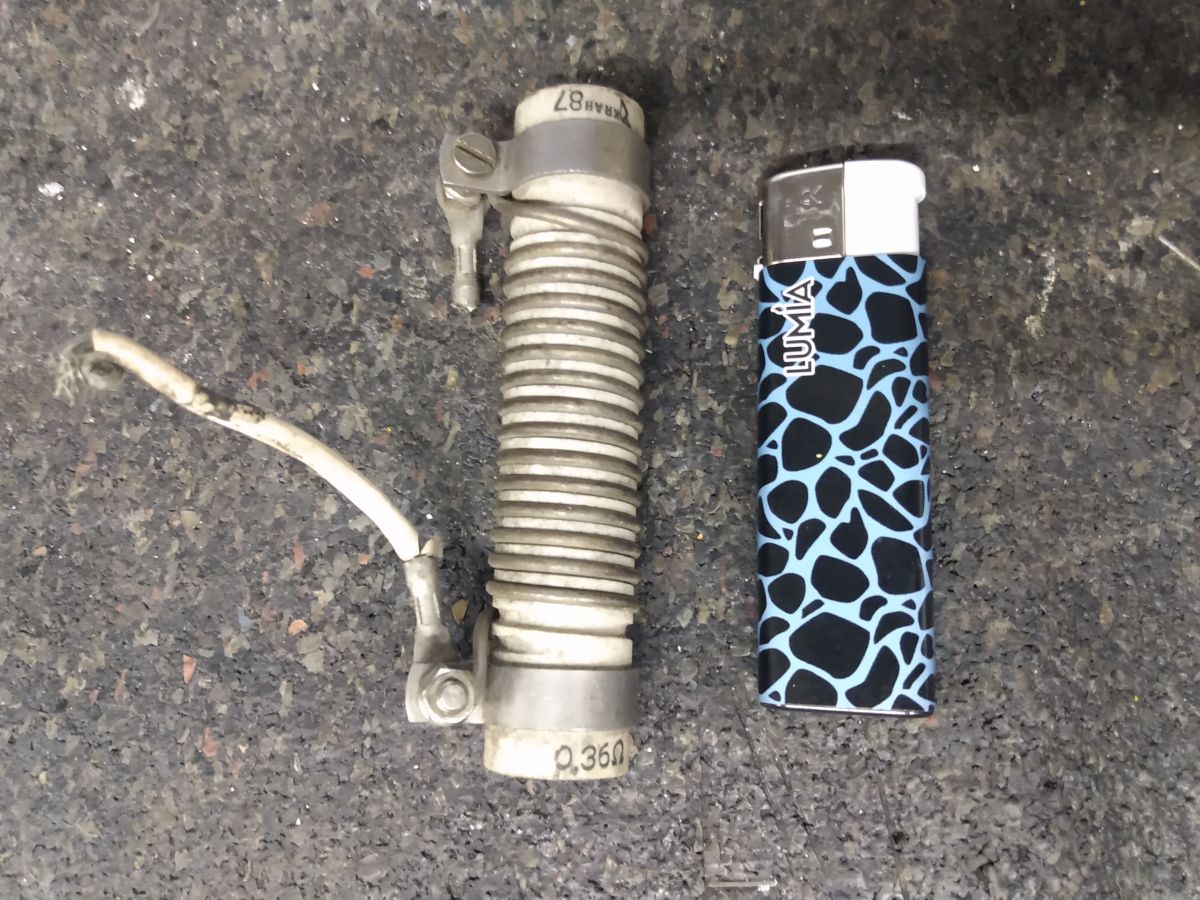

    Dlatego że drut oporowy rozgrzewa się do temperatury ponad 500°C, czyli do czerwoności.

    Mam taki fabryczny rezystorek z robiony z drutu oporowego o średnicy 2mm, pracowały takie dwa równolegle pełniąc rolę ograniczenia prądu w pewnym urządzeniu (zapalniczka obok dla oddania skali);
    Jak widać połączenie jest skręcane. W przypadku mniejszych średnic może to być kłopotliwe, dlatego stosowane są połączenia zaciskane (tulejka, tulejka z oczkiem etc.). Nie bez znaczenia jest też korpus takiego rezystora który w większości jest wykonywany z ceramiki ze względu właśnie na wysoką temperaturę. Połączenia lutowane są spotykane w rezystorach spotykanych w np. samochodowych regulatorach obrotów (przed erą regulatorów PWM) dmuchaw. Choć też nie jest to zwykły miękki lut a sam rezystor jest dodatkowo powlekany ceramiką. Najczęściej są to luty na bazie srebra, lub mosiężne czy też brązowe a nawet fosforowe. Choć ze względu na koszt produkcji bardziej używano zgrzewania punktowego/liniowego dla zapewenienia odpowiedniej powierzchni styku z konektorem.

    Może się tak nagrzać , ale gdy pracuje jako grzałka. W rozpatrywanym przypadku gdy zastosujemy go jako bocznik, nie powinien osiągać więcej jak 60 -100°C , gdyż rezystancja w zależności od temperatury się zmienia , co dla pomiaru prądu nie jest bez znaczenia. :cry:

    Jeżeli nie musi to się nie rozgrzewa ;)
    W rezystorach drutowych, np. takich jak na zdjęciu w poście #8 nagrzewanie do czerwoności jest zakazane.
    Mój przedmówca wyjaśnił dlaczego jest zakazane.

    Tak analizując schemat - projekt cześci analogowej tego miernika to generalnie dramat...
    Za samo zastosowanie układu LM358 (chyba ze się mylę?) - zasilanego napięciem 3,3V - powinno się takiego pożal sie boże projektanta wywalić z roboty...
    Gośc chyba nie przestudiował charakterystyk (zwłaszcza wyjściowych) tego układu.
    Zarówno cześc pomiarowa napięciowa jak i pradowa - jak dla mnie leżą i kwiczą.
    nic dziwnego ze ten miernik wskazuje jak wskazuje :).
    W sumie jedynie ladnie wygląda :)
    Jeszcze link:
    https://github.com/Upcycle-Electronics/DSN-VC288
    może komuś się przyda
    Jeszcze należy wspomnieć o kilku wadach tych mierników.
    (to na podstawie obserwacji oraz dokonanych prób kalibracji tego chinskiego szajsu, ktory w zasadzie nie powinien być dopuszczony do sprzedaży).
    1. Woltomierz zaczyna wskazywać napięcia dopiero od wartości 0,3V. Niższych wartości (0...0,3V) " nie widzi"...
    2. Woltomierz oraz amperomierz jest bardzo nieliniowy w całym zakresie. I nie chodzi tu o to - że miernik posiada np. mniejszą odchyłkę przy niższych wartościach - a wyższą - przy wyższych (lub odwrotnie). nie - tu występują spore fluktuacje wartości błędu w całym zakresie.
    3. mierniki te potrafia się "zawiesić" i nie odczytywać niczego... (bez jakiejś widocznej przyczyny) - czasem pomaga w takich sytuacjach " reset" - zerowanie poprzez zwarcie wewnętrznej zworki. (co wiąże się z koniecznością ingerencji do wnętrza budowanego przez was urzadzenia).
    4. WYdaje się, że "kalibrację" tych miernikow chyba najlepiej wykonać na środku mierzonego zakresu napięcia i prądu. Jednak i tak nalezy ja powtórzyć kilkakrotnie aby uzyskać " jakąś tam" liniowość wskazań w calym zakresie.
    5. póki co udało mnie się uzyskać błąd w całym zakresie nie przekraczający dla:
    napięcie= 0,1V
    prąd = 20mA.
    Szału nie ma ale jako jakiś tam wskaźnik się " toto " nada.
    ( w sumie jedynie ladnie wygląda i to chyba jedyna zaleta tej pożal sie boże chinskiej konstrukcji...
    Jak dla mnie - za zastosowanie LMa 358 - zasilanego napięciem 3,3V w tej konkretnej konstrukcji - z każdej szanowanej firmy "koleś" ktory to projektował - powinien wylecieć "na zbity pysk" :) (ale to oczywiście tylko moja opinia)
    inną kwestia jest sposób kalibracji przetworników A/C w samym STMie (nie wiadomo co tam ten "projektant" narzeźbił w samym programie)

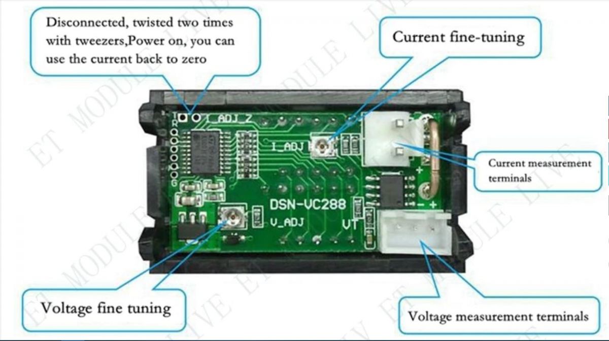

    Też gdzieś znalazłem, że trzeba zewrzeć określone zworki, żeby to wyzerować, sęk w tym, że w moim egzemplarzu takie zworki nie występują.
    W każdym tego typu mierniku reset powinien być. Jednak z reguły sa to punkty lutownicze - ktore trzeba zewrzeć np. pęsetą.
  • #19 20512412
    gimak
    Poziom 41  
    Posty: 6203
    Pomógł: 614
    Ocena: 1662
    Tylko dla mnie problemem jest to, które punkty lutownicze trzeba zewrzeć.
  • #20 20512543
    modziul
    Poziom 33  
    Posty: 1690
    Pomógł: 243
    Ocena: 443
    Dla DSN-VC288 wygląda to tak
  • #21 20512796
    gimak
    Poziom 41  
    Posty: 6203
    Pomógł: 614
    Ocena: 1662
    Ja gdzieś tu na forum coś takiego widziałem. Dziękuję z trud odszukania tego.
    Sęk w tym, że u mnie że na płytce nie ma żadnej nazwy i nie ma w ogóle takich punktów, jak na załączonej fotce.

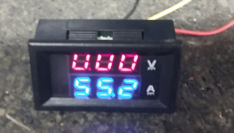

    Mój mierniczek to spod tego linku
    https://allegro.pl/oferta/panelowy-woltomierz-100v-amperomierz-50a-led-0-28-13391634849
    Zastosowałem go sobie w ciągniku T25 w konfiguracji połączenia jak w trzecim załączniku . Okazuje się ,że nie długo popracował bo nie wytrzymał prądu podczas rozruchu , gdzie rozrusznik bierze około 200 A. Podoba mi się ten gadżecik i kupiłem następny podłączając go z pominięciem mierzenia prądu ,tak jakby ze zwartym bocznikiem czyli bez bocznika.tak jak w drugim załączniku Pokazuje mi samo napięcie a prąd 0.00 Czy dało by się go tak podłączyć by ominąć ten duży prąd i wskazywał prąd pobierany przez pozostałe odbiorniki poza rozrusznikiem. Ja mam taką myśl by nijako odwrócić zasilanie miernika a bocznik wpiąć w obwodzie plusa zasilania odbiorników poza rozrusznikiem tak jak w pierwszym załączniku
    • Panelowy woltomierz/amperomierz 100V/50A, kolejne wcielenie DSN-VC288 Podłączenie Odwrócone Woltomierz Amperomierz z bocznikiem 50 A.jpg (59.38 KB) Musisz być zalogowany, aby pobrać ten załącznik.
    • Panelowy woltomierz/amperomierz 100V/50A, kolejne wcielenie DSN-VC288 Podłączenie Woltomierz Amperomierz z pominięciem bocznikiem.jpg (69.91 KB) Musisz być zalogowany, aby pobrać ten załącznik.
    • Panelowy woltomierz/amperomierz 100V/50A, kolejne wcielenie DSN-VC288 Podłączenie Woltomierz Amperomierz z bocznikiem 50 A.jpg (72.5 KB) Musisz być zalogowany, aby pobrać ten załącznik.
