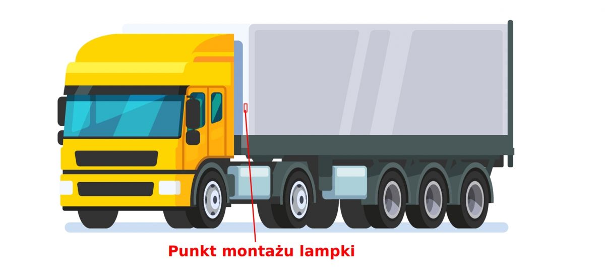

    Założenie było takie, aby zamontować lampkę w ten sposób żeby była widoczna w lusterku wstecznym kierowcy (wyjaśni to rysunek poniżej);
    Ilustracja ciężarówki z miejscem montażu lampki LED na krawędzi naczepy.
    https://pl.freepik.com/darmowe-wektory/nowoczesna-ciezarowka-z-plaskim-przegubem_1311292.htm#query=ciezarowka%20z%20przyczepa&position=1&from_view=keyword&track=ais&uuid=ca92b2be-7c0c-456f-82af-b4df314eb8fa">Obraz autorstwa iconicbestiary
    Znajomy kupił kilka zwykłych LED i przyszedł z tym do mnie :D. Słaba widoczność oraz problemy z obudową spowodowały iż zaproponowałem inne rozwiązanie. Zaproponowałem użycie typowej, uniwersalnej lampki na klasyczne żarówki oraz wstawienie do środka diod RGB mocy. Da to w prosty sposób sterowanie kolorem a przy tym dobór mocy tak, aby nie oślepiało kierowcy w lusterku. Ponieważ sama lampka oprócz sygnalizacji pracy agregatu miała pełnić rolę sygnalizatora otwarcia drzwi chłodni/włamania, trzeba było opracować odpowiednią elektronikę i dobrać obudowę.

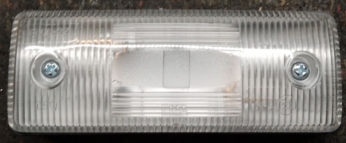

    Wybór padł na uniwersalną lampkę firmy Torpol o oznaczeniu LO 300. W oryginale przystosowana była do żarówki "paluszkowej" C5W;
    Przezroczysta obudowa lampki z białymi wkrętami.

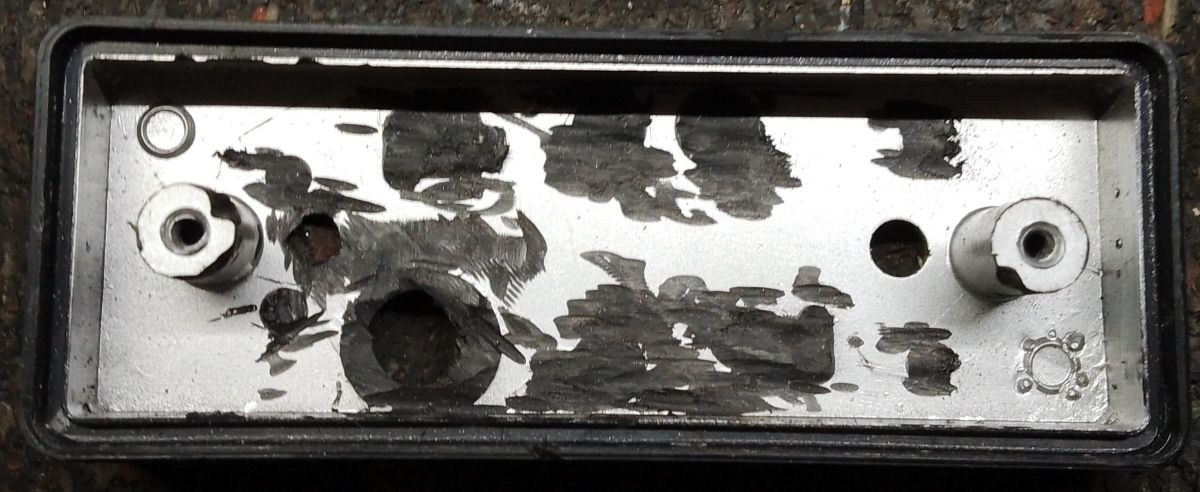

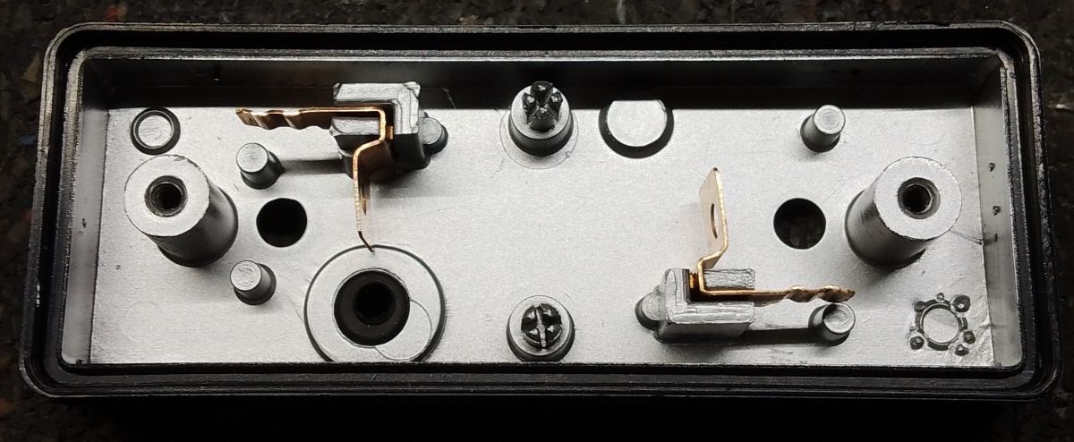

    Wymagała jednak usunięcia (wyfrezowania) wewnętrznych wystających elementów;
    Widok wnętrza obudowy lampki z otworami montażowymi.
    Po wyfrezowaniu;
    Wnętrze obudowy lampki z wyfrezowanymi elementami wewnętrznymi.

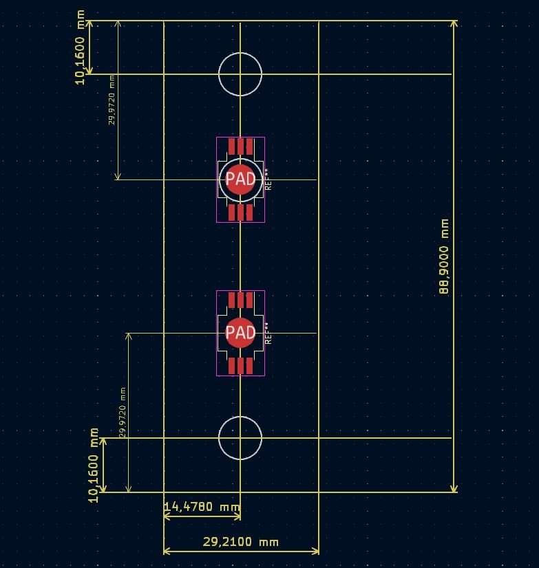

    Pozwoliło to na wstępne zwymiarowanie PCB i oszacowanie wolnego miejsca;
    Projekt płytki drukowanej dla lampki funkcyjnej z diodami LED.

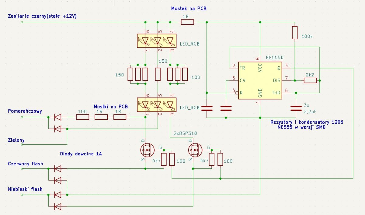

    Założenie układowe było takie;
    • Kolor zielony - normalna praca agregatu
    • Kolor pomarańczowy - wyjście poza nastawiony zakres temperatur
    • Kolor czerwony migający - stan alarmu
    • Kolor niebieski migający - otwarcie drzwi/włamanie
    • Wejścia sterujące niezależne od siebie, co daje możliwość mieszania kolorów
    • Zasilanie max. 16V
    • Stosunkowo niewielki pobór prądu

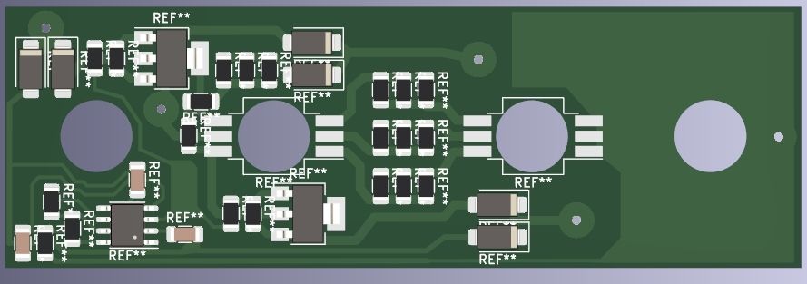

    Ponieważ miałem w zapasie kilkanaście diod RGB mocy (3W) to na takie się zdecydowałem, zrezygnowałem też ze źródeł prądowych na rzecz zwykłych rezystorów (miało być małe i zmieścić się do wnętrza obudowy). Na diody LED zaprojektowałem specjalne otwory w PCB, aby zapewnić ewentualne chłodzenie. Po około godzinie powstał schemat;
    Schemat obwodu elektrycznego lampki LED z układem NE555.

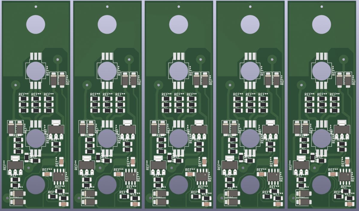

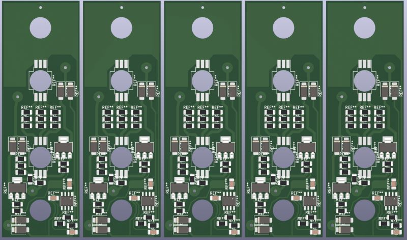

    Powstał również projekt płytki;
    Projekt płytki PCB do lampki LED

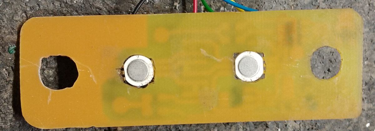

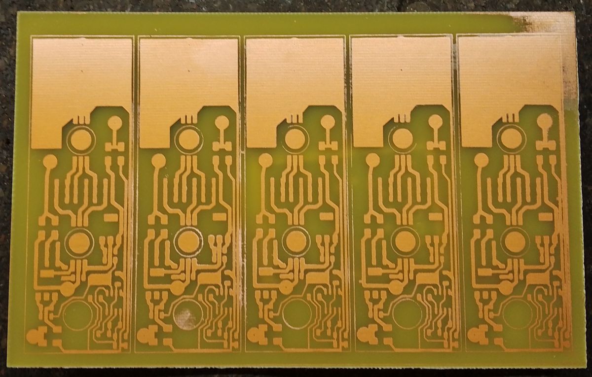

    Ponieważ przewracało mi się w "przydasiach" kilka niewykorzystanych i przeterminowanych formatek laminatu światłoczułego, to postanowiłem zrobić od razu kilka płytek;
    Szereg sześciu zielonych płytek PCB z różnymi komponentami elektronicznymi.

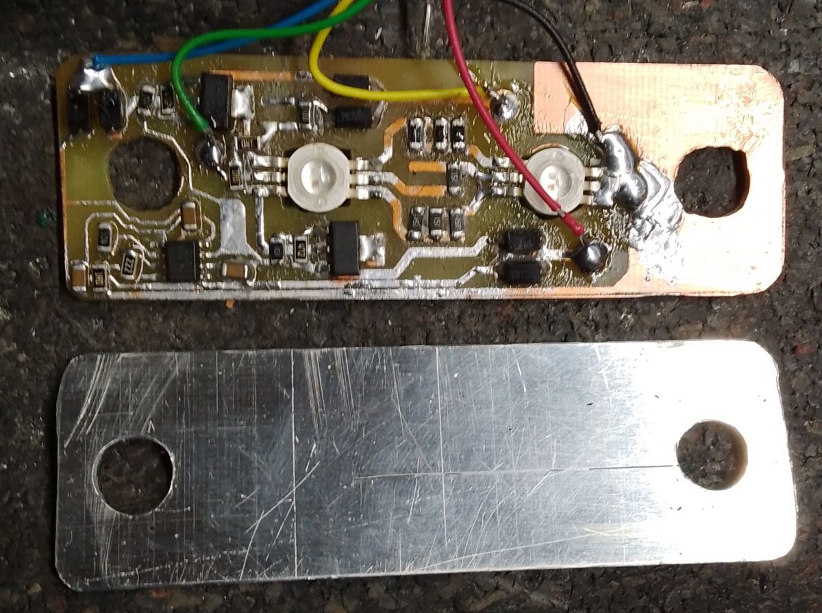

    Po kilku godzinach miałem gotowe płytki (wymagające drobnej obróbki mechanicznej), nie wyszły idealnie, lecz do w sumie prototypu mogą być :D.
    Widok na płytki drukowane z wyfrezowanymi ścieżkami, przygotowane do montażu komponentów elektronicznych.

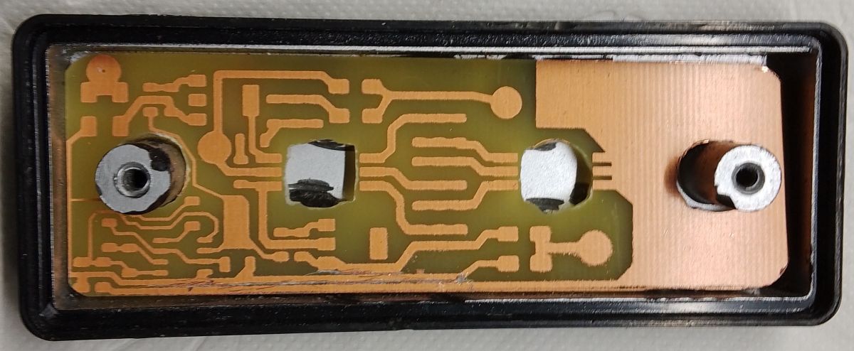

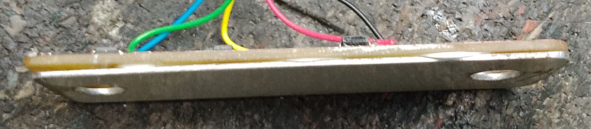

    Po doszlifowaniu oraz dopasowaniu otworów, płytka z lekkim luzem mieści się w obudowie;
    Widok wnętrza obudowy lampki sygnalizacyjnej z widoczną płytką PCB.

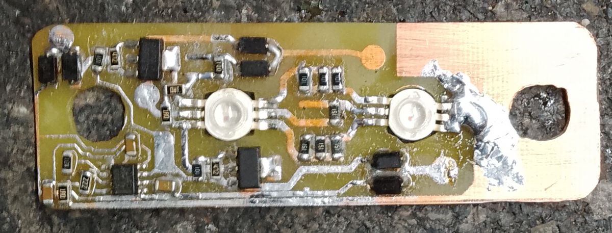

    Do zmontowania, użyłem elementy pochodzące z demontażu oprócz LED. Diody ze względu na sposób zamocowania wymagały wygięcia doprowadzeń, trzeba to zrobić delikatnie ze względu na kruchość obudów. Po zgrubszym złożeniu, dociąłem również fragment blachy aluminiowej która po przyklejeniu od spodu klejem termoprzewodzącym ma pełnić rolę radiatora (trochę się jednak grzeje...). "Plecy" LED, są zlicowane ze spodnią płaszczyzną płytki;
    Płytka drukowana z zainstalowanymi dwoma diodami LED.
    Płytka PCB z elementami elektronicznymi i przewodami na ciemnym tle.
    Zbliżenie na prototyp płytki PCB z zamontowanymi elementami elektronicznymi.
    Płytka drukowana z przewodami i otworami montażowymi
    Być może, jeśli projekt "się przyjmie", zamówię dedykowane płytki na laminacie MCPCB. Uprościłoby to znacznie budowę. Sama płytka, zamontowana docelowo już w obudowie lampy, będzie zalana żywicą epoksydową lub żelem izolacyjnym aby zabezpieczyć całość przed wpływem wilgoci.

    Jesteś pewien, że zasilanie wynosi 12V a nie 24V ?

    Oczywiście, agregat chłodniczy to oddzielny silnik diesla z własnym ładowaniem. Nie ma nic wspólnego z instalacją ciągnika ani oświetleniem naczepy.

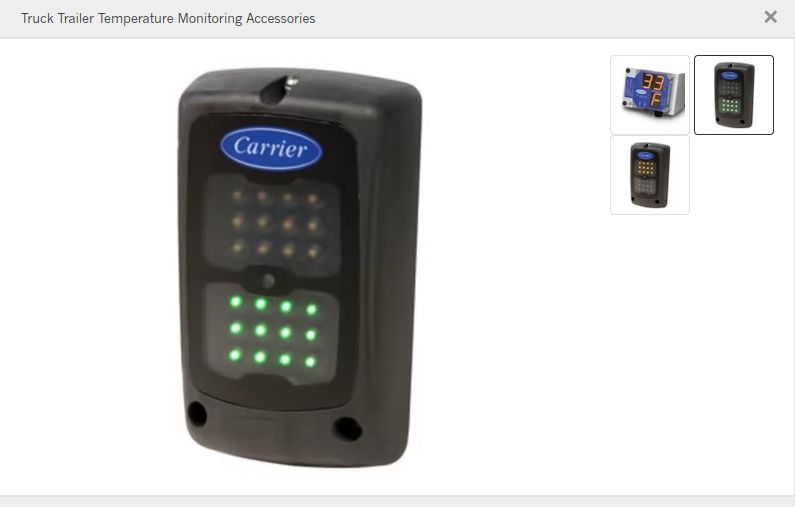

    Edit;

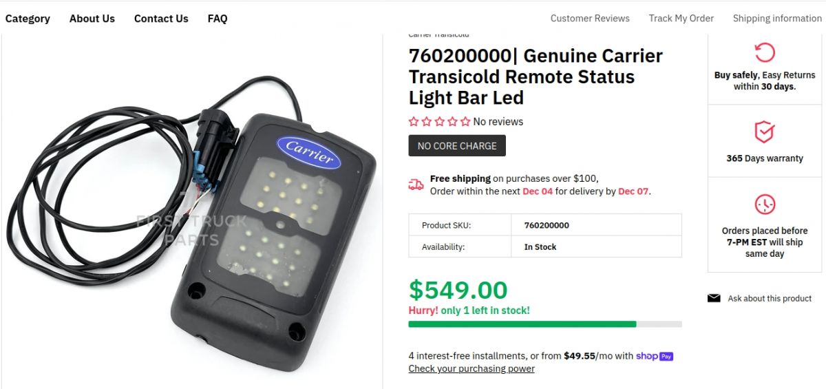

    Dziś, około siódmej rano dostałem telefon po kontroli drogowej w miejscowości Schwechat (pod Wiedniem, Austria). Nie ma żadnego problemu technicznego! Kontrolujący byli zdziwieni jedynie tym, że tak mała (gabarytami) lampka pełni swą rolę :D. Oryginalna lampka wygląda tak;
    Monitor temperatury przyczepy ciężarowej marki Carrier z kolorowymi diodami LED.
    Cena powala z nóg...
    Zdjęcie oryginalnej lampki LED Carrier Transicold z oznaczeniami produktu na stronie sklepu.
    Na gotowo, z zakupem elementów wyjdzie około 100 zł. Jest o co walczyć...

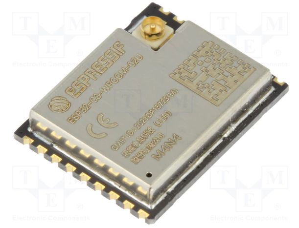

    Bezprzewodowa komunikacja jest tania. Zobacz ESP NOW:
    Link. Taki ESP12 to jakieś 10 zł w Polsce, a w Chinach znacznie taniej. Potrzebne są dwa, ale zarazem są to procesory ogólnego przeznaczenia, a więc mogą czytać sygnały i zapalać diody LED. Trochę prądu pobierają, dlatego lepiej zasilać przez przetwornicę. Mam układ ESP, który jest w jednej obudowie z SIM800L. Można wówczas moduł wewnętrzny (albo zewnętrzny) uzbroić w wysyłkę SMSów.

    ArturAVS napisał:
    Dla amatora, bez produkcji seryjnej. Czyli urządzenia jednostkowe.
    Właśnie nie - taki ESP12 jest gotowym modułem do montażu SMD. Zastosowanie modułu zamiast chipa ESP8266 jest popularne nawet w wielu komercyjnych produktach. Widać to w opisach wielu wnętrz urządzeń. Trochę inaczej w przypadku przetwornic. Tu rzeczywiście producenci raczej nie stosują gotowych modułów.

    krzbor napisał:
    Inaczej rozkładają się koszty w przypadku amatorskiego wykonania 10 sztuk na własne potrzeby, a inaczej w przypadku przemysłowego wykonania 1000 sztuk na sprzedaż. Koszt produkcji jednej sztuki nie jest taki sam.
    Jesteś pewny? Zobacz:
    Link
    Link
    Link
    Link
    Wątpię, aby te produkty były w seriach 1000 sztuk raczej będzie to ponad 10000 sztuk, a wszystkie opierają się o moduły.
