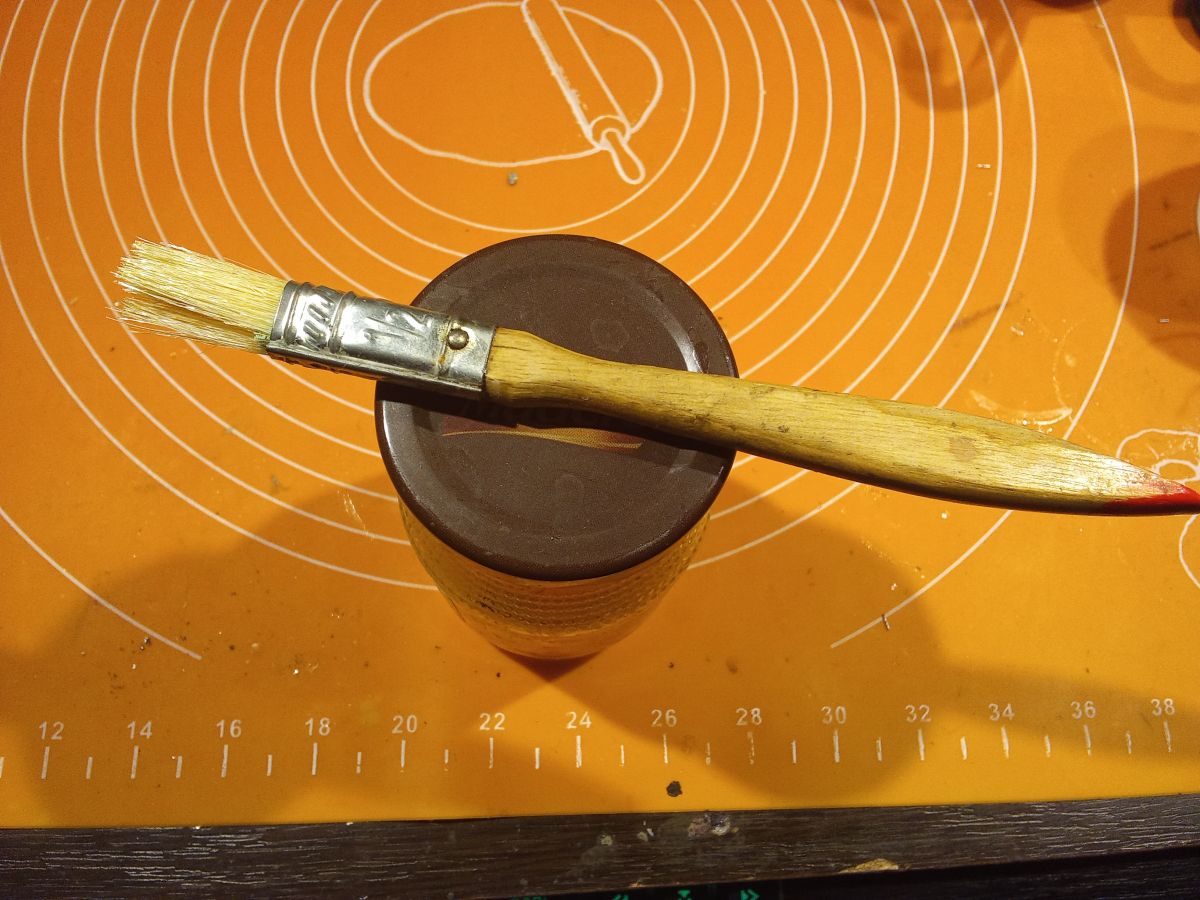

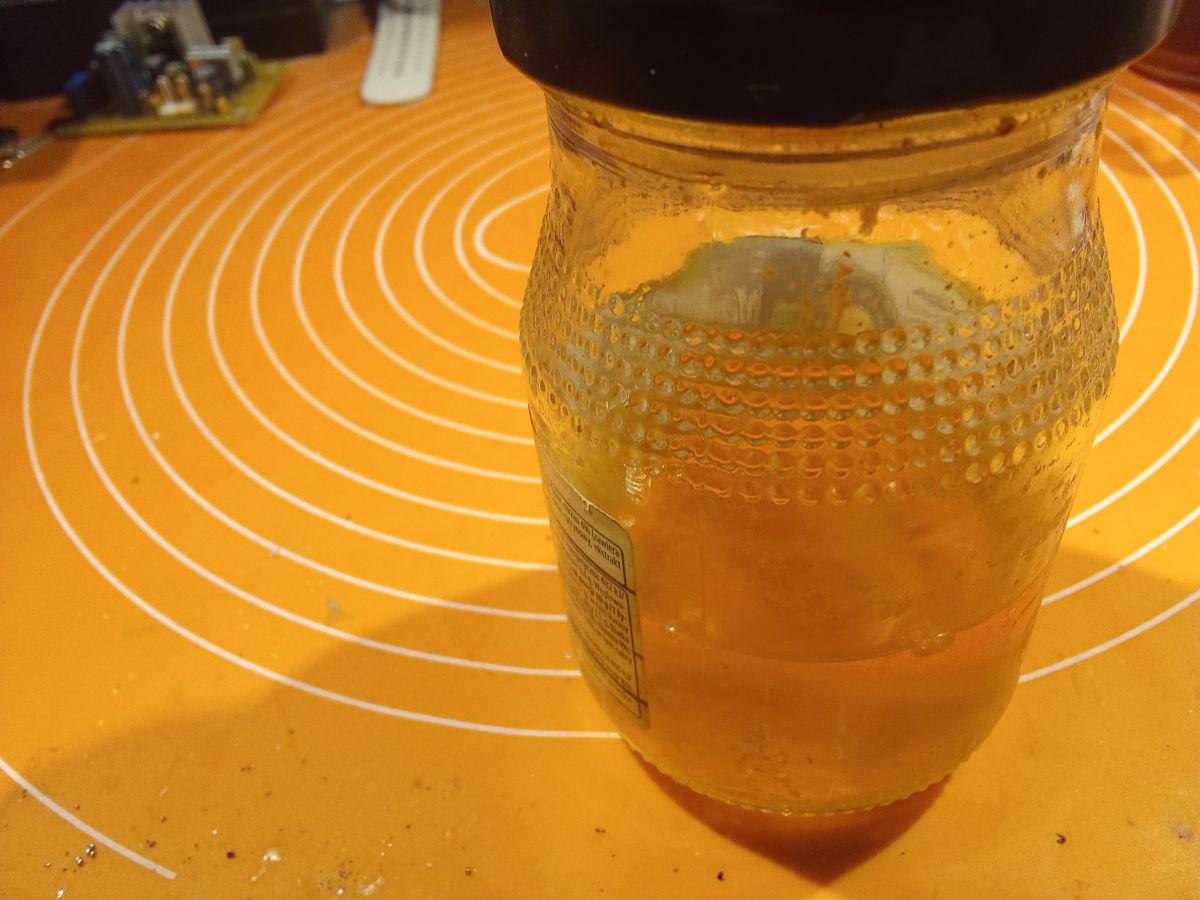

    No dobrze, tyle przypomnienia, po co się stosuje topnik. A jakiego używać najlepiej? No cóż... Tu zdania są podzielone, jednak ja najczęściej stosuję do samego lutowania płytki kalafonię (skruszoną dla szybszego jej rozpuszczenia). Zalewamy ją IPA (najlepiej, bo to sprawdzony środek, który nie powoduje działań niepożądanych) i po uzyskaniu płynu konsystencji bardzo rzadkiego miodu, malujemy cienką warstwą płytkę.
    Pędzel na pokrywce słoika na pomarańczowej macie.
    Słoik wypełniony żółtawą cieczą na pomarańczowej podstawce z białymi okręgami.
    Potem wystarczy wysuszyć ją dokładnie i tyle. Powstała cienka powłoka kalafonii zdecydowanie poprawia sam proces lutowania (nie potrzeba żadnych innych środków), a przy tym zabezpiecza warstwę miedzi przed śniedzeniem.

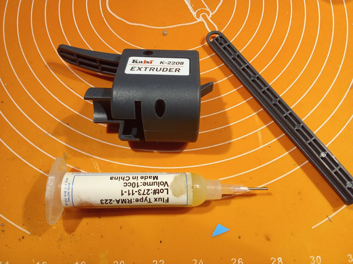

    To przy pierwotnym lutowaniu elementów THT. A co, jeśli musimy przylutować SMD, w dodatku o dużej liczbie nóżek rozstawionych w małym rastrze? Tu już bez specjalistycznych topników raczej się nie obejdzie. Osobiście (z racji wieku i spartolonej operacji zaćmy) od SMD zmuszony jestem trzymać się z daleka, jednak czasem po prostu trzeba... Dlatego też po przejrzeniu wielu ofert zdecydowałem się na zakup chińskiego topnika (bo tanio i z recenzji wychodzi, że niezłej jakości), jak na zdjęciu:

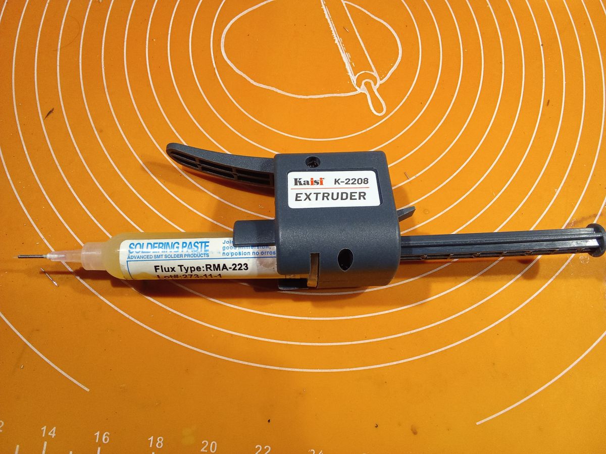

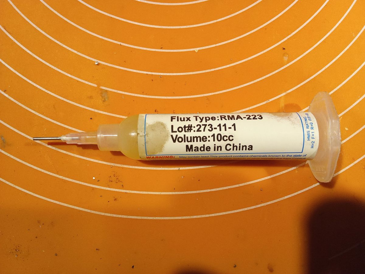

    Strzykawka z topnikiem RMA-223 o pojemności 10cc, leżąca na pomarańczowej podkładce.
    Początkowo usiłowałem poradzić sobie z jego wyciskaniem dedykowanym tłoczkiem, ale szybko stwierdziłem, że przy niesprawnych rękach to nie dla mnie. Ilość topnika była przeważnie zbyt duża w stosunku do zamierzonej, a i operowanie strzykawką z tłoczkiem wystającym na max... Ogólnie nie było to zbyt wygodne. :(
    Przeszukując oferty AliExpress'u, natknąłem się na bohatera tematu — dyspenser z dźwignią i dodatkowymi igłami (jedna była w komplecie ze strzykawką topnika). Od przybytku głowa nie boli, a i sam dyspenser w porównaniu do innych (a jest kilka — i prostszych/tańszych, i dużo droższych — „na wypasie”) wydawał się na tyle solidny i przy tym tani, że zamówiłem.

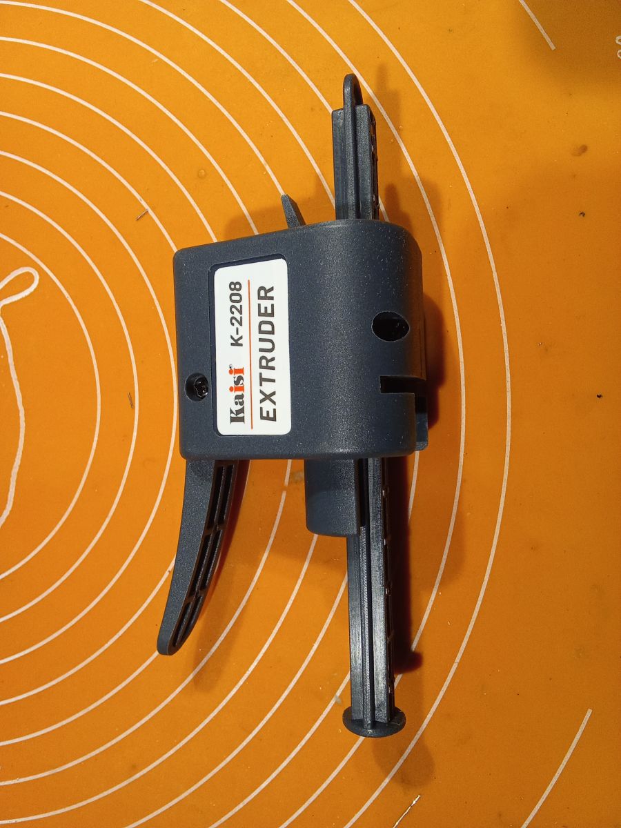

    Przesyłka — jak zwykle — dotarła w niecałe dwa tygodnie. Wystarczyło tylko wyjąć z pudełka (na marginesie — sposób zapakowania to popis oszczędności; nie mieścił się pręt wyciskacza, więc... wycięto w opakowaniu otwór... :) :) :) ).
    Pudełko uniwersalnego dozownika Kaisi z widoczną częścią wyciskacza.

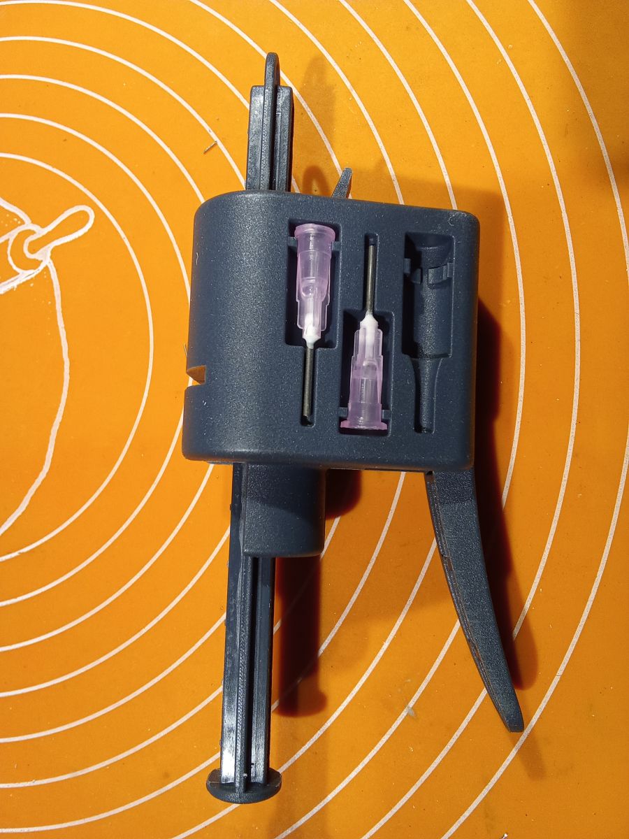

    Na szczęście nic nie zostało uszkodzone i mogłem obejrzeć samą konstrukcję dozownika.

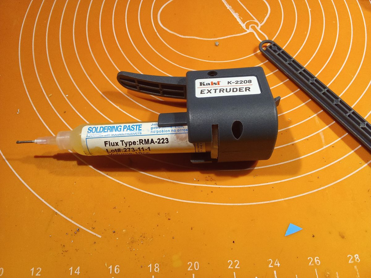

    Dyspenser Kaisi K-2208 na pomarańczowym tle
    Dyspenser do topników z dźwignią i igłami na pomarańczowym tle.

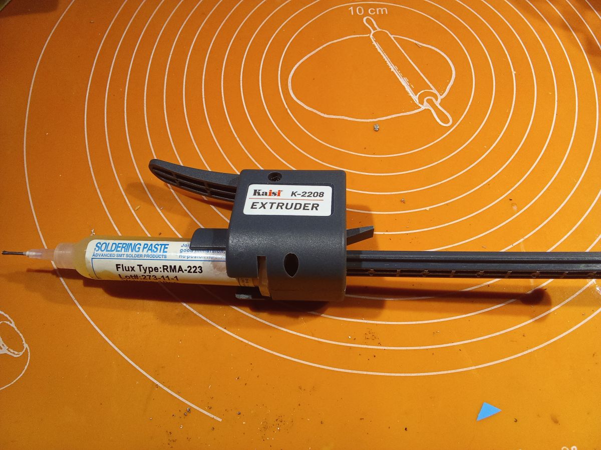

    W realu wyglądała nawet solidniej niż na zdjęciach. Pozostało więc tylko założyć do niego strzykawkę z topnikiem, wsunąć pręt wyciskacza, kilkukrotnie nacisnąć dźwignię i... już. Topnik został wreszcie zdyscyplinowany i można było dokładnie kontrolować aplikowaną jego ilość.
    Dyspenser do pasty lutowniczej Kaisi K-2208 z igłą na tle pomarańczowej maty.
    Dyspenser do topnika ze strzykawką leżący na pomarańczowej macie.
    Dyspenser Kaisi K-2208 z tłokiem i strzykawką topnika na pomarańczowym tle.
    Strzykawka z pastą lutowniczą w dozowniku Kaisi K-2208 na pomarańczowej macie.
    Dyspenser do topnika z osadzoną strzykawką z pastą lutowniczą na pomarańczowej macie.

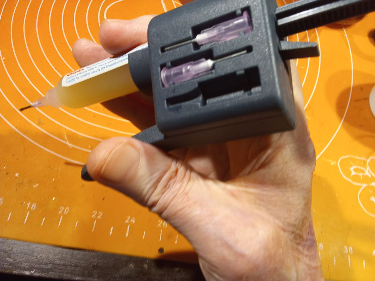

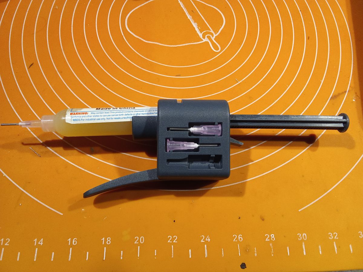

    Dozownik trzymany w dłoni z igłą i strzykawką umieszczoną w urządzeniu.
    Wbrew pozorom, utrzymanie w dłoni i obsługa dozownika jest wygodna i pewna (tego się najbardziej obawiałem). No i wreszcie ilość topnika była taka, jak chciałem, w dodatku zaaplikowana dokładnie w pożądane miejsce.
    A co taki topnik daje w praktyce?
    Bardzo wiele — lutowanie drobnych i gęsto rozmieszczonych wyprowadzeń procesora to przyjemność. Wystarczy wstępnie przylutować układ, by zachował odpowiednie położenie, nanieść na wyprowadzenia topnik i grotem typu „Minifala” przejechać po nich... Lut po kolei rozlewa się na padach, lutując wyprowadzenia i tylko czasem trzeba poprawić — gdy zbyt duża ilość cyny spowoduje zwarcie.
    Niestety — nie dysponuję dokumentacją foto z moich prac, za co przepraszam. Jednak sam proces lutowania wyglądał dokładnie tak, jak np. w wykonaniu Daniela Rakowieckiego czy innych znakomitości internetowych. Naprawdę prosto.
    Sam topnik nie dymi, nie śmierdzi nadmiernie (daje się spokojnie wytrzymać ten zapach), a po lutowaniu bardzo łatwo się zmywa IPA (pomagając sobie szczoteczką).
    Czy było warto? Na pewno. Zarówno z zakupu samego topnika, jak i dyspensera jestem zadowolony i myślę, że dzięki niemu jeszcze uda mi się czegoś dokonać... bez wysiłku i precyzyjnie (w takim stopniu, w jakim oczy i zanikające mięśnie pozwolą...).

    Użytkowałem przez jakiś czas identyczne urządzenie i niestety opinie mam całkowicie negatywną - o ile z topnikami rzadkimi, płynnymi może i dałoby radę, lecz jeśli ma on konsystencję pasty to nie ma szans.
    Przełożenie siły jest tak małe, że trzeba było użyć na tyle dużej siły, że można zapomnieć o precyzji. Jedno "ściśnięcie" dźwigni to byłby jakiś 1 mm3 a to chyba nie w takich ilościach operujemy dozując topnik w pojedynczym miejscu. A milimetrowe ruchy są niemożliwe z racji potrzebnej siły, luzów i wyginania się plastiku.
    Urządzenie po kilku użyciach po prostu pękło. Mam drugie identyczne, lecz nawet go nie otwieram.
    Nie wiem czy producenci topników informują o ich gęstości, lecz chyba warto w tym przypadku to sprawdzić.
