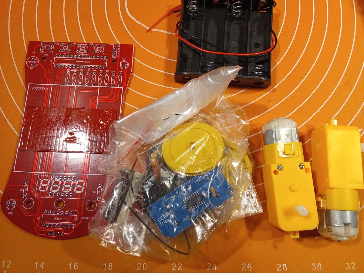

  • Płytka elektroniczna z uchwytami na baterie i wyświetlaczem LED.
    Dziś postanowiłem przedstawić coś dla zabawy i nauki lutowania. Będzie to samochodzik z ultradźwiękowym czujnikiem przeszkód (stąd ten „radar” w tytule).

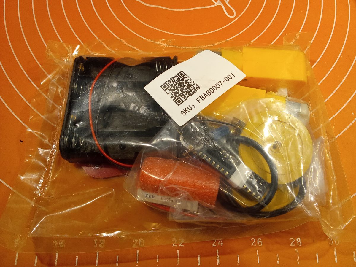

    Zabawkę otrzymujemy w stanie „do samodzielnego złożenia”, zapakowaną w „bąbelki” i folię.
    Zestaw części elektronicznych w przezroczystej torebce.
    Czerwona płytka drukowana zapakowana w plastikowy worek.

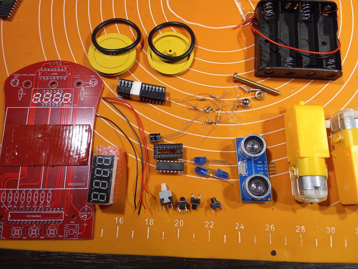

    Po wysypaniu zawartość wygląda następująco:
    Elektroniczne komponenty na pomarańczowej macie. Widać płytkę drukowaną, koszyk na baterie, dwa żółte silniki i plastikowy woreczek z drobnymi częściami.
    Sprawdźmy, czy dostaliśmy wszystko:
    Zestaw elementów elektronicznych do budowy robota.
    Wygląda, że niczego nie brakuje. Od razu też można zauważyć, że producent zestawu nie dowierza w nasze zdolności i płytkę z czujnikami dostarcza już polutowaną.

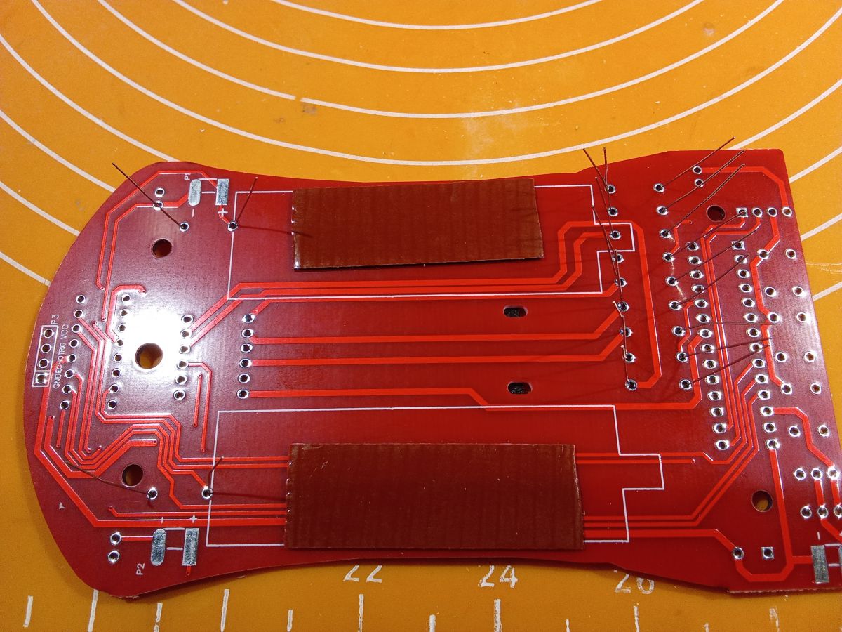

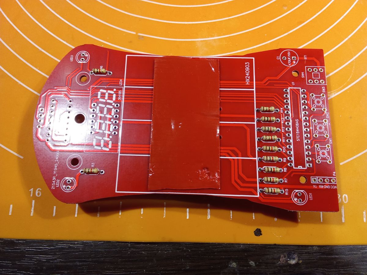

    Zaczynamy montaż elementów, jak zwykle od tych, które najmniej „wystają” ponad powierzchnię płytki:
    Czerwony obwód drukowany z komponentami elektronicznymi, leżący na pomarańczowej macie.

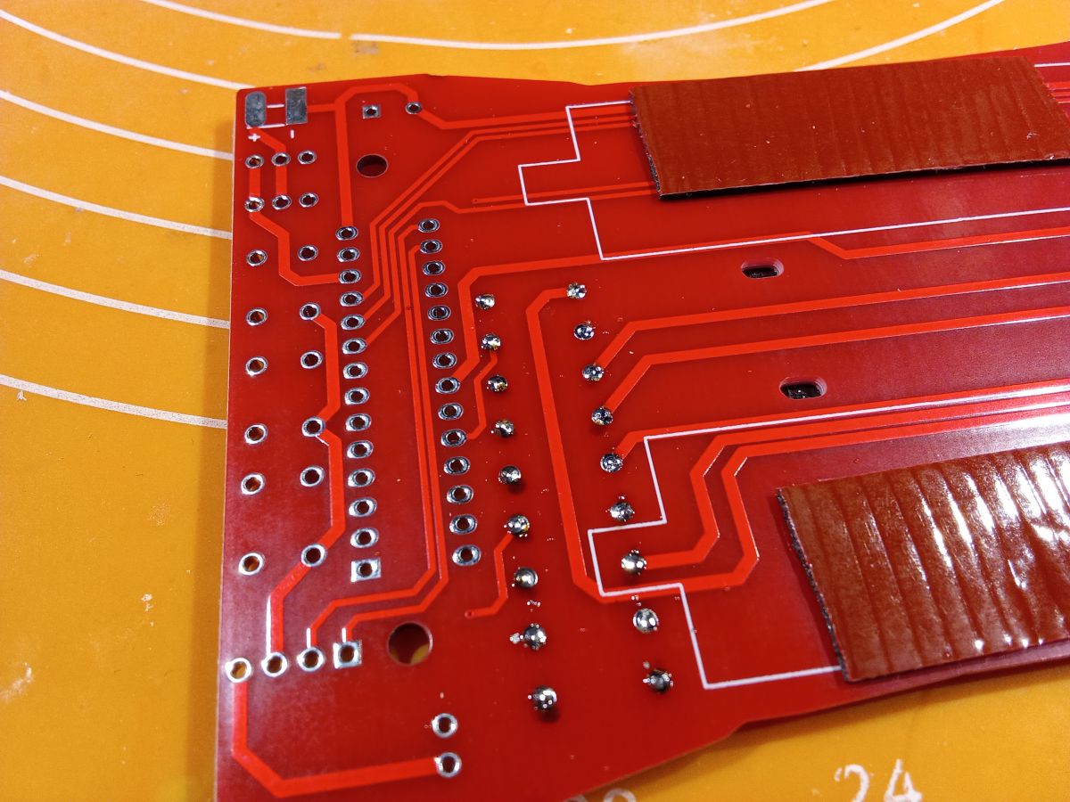

    Aby komponenty nam nie wypadły, podczas lutowania warto LEKKO podgiąć nóżki. Zaznaczam „lekko”, bo warto wyrobić sobie taki nawyk, by nie przesadzać z tym wyginaniem. Przy ewentualnej naprawie i wymianie części zdecydowanie łatwiej będzie je z płytki wyciągnąć. Wystarczy jakieś 30, max. 45*, by element sam nie wypadł ani nie został krzywo wlutowany. Podczas ew. odsysania cyny nie będzie problemu z odginaniem końcówek, a i same ścieżki na pewno lepiej zniosą takie manewry — nie odparzą się.
    Czerwona płytka drukowana z rozmieszczonymi ścieżkami elektrycznymi i otworami montażowymi, leżąca na pomarańczowej powierzchni roboczej.
    Warto też elementy montować grupami o tak samo wygiętych nogach. Łatwiej będzie dostać się grotem do pól lutowniczych.
    Jak widać, nie należy również przesadzać z ilością cyny:
    Zbliżenie na czerwoną płytkę drukowaną z metalowymi ścieżkami i otworami na komponenty.
    Nogi wlutowanej grupy już polutowanych elementów obcinamy możliwie krótko — zbędne, a wręcz szkodliwe jest pozostawienie zbyt długich kikutów. Po pierwsze przy ew. montażu płytki nie będzie niebezpieczeństwa, że coś nam zewrze do obudowy (o ile metalowa, oczywiście), a i sama płytka będzie wyglądać porządniej.
    Po wlutowywaniu najniższych komponentów czas na kolejne — wyżej odstające od płytki. I tak aż do samego końca, czyli zamontowaniu wszystkich podzespołów. Taka kolej rzeczy ułatwia nam montaż, a i podczas obracania płytki mniejsze niebezpieczeństwo, że jakiś niższy element postanowi równać w górę i zostanie krzywo wlutowany.
    Akurat w tej zabawce komponentów dużo nie ma, więc i szybko możemy się cieszyć z ukończenia tego etapu pracy. Kolejny krok to wstępne dopasowanie elementów mechanicznych i ich montaż. W tym wypadku silniczki napędowe z dodatkowymi przekładniami należy przykleić taśmą dwustronną z klejem. Taśma ma strukturę cienkiej gąbki, więc po dociśnięciu do ODTŁUSZCZONYCH powierzchni będzie trzymać naprawdę solidnie. Ten etap należy wykonać w miarę dokładnie — silniki muszą być ustawione równolegle do siebie i przyklejone do (też odtłuszczonej!) powierzchni płytki na takiej samej odległości od jej przedniej (lub tylnej) krawędzi.

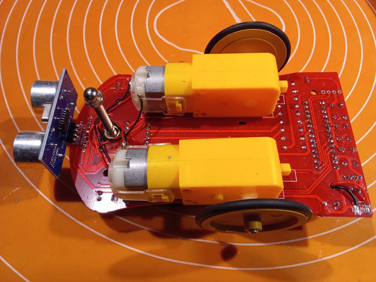

    Zanim jednak zostaną przyklejone, należy dolutować do ich wyprowadzeń odcinki wyprowadzenia (w zestawie są dwa kawałki linki w izolacji — trzeba je podzielić na pół), które na końcu dopiero polutujemy do odpowiednich punktów na płytce.
    Taka precyzja pozwoli na w miarę niskie straty energii (zabawka zasilana jest z czterech baterii AA), przez co samochodzik dłużej będzie jeździć.
    Warto zauważyć, że producent „tnie koszty” i zamiast trzeciego kółka zastosowano ozdobną tzw. ślepą nakrętkę, nakręconą na śrubę M4. Śrubę należy dokręcić w miarę solidnie dodatkową (zwykłą) nakrętką do płytki, żeby podczas zabawy nie poluzowała się ona i nie narobiła zwarć.

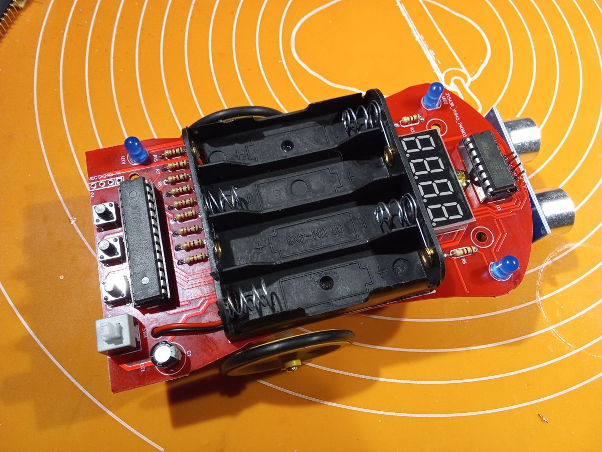

    Gdy już wszystkie elementy mamy zamocowane, czas, by przykleić koszyk na baterie.
    Płytka drukowana z elementami elektronicznymi i uchwytem na baterie.
    A w podstawkę wcisnąć procesor z wgranym już programem i upewnić się, że wyłącznik zasilania jest w pozycji: „Wyłączony” oraz wepchnąć do koszyka (także klejonego na dwustronną taśmę samoprzylepną) komplet baterii — zgodnie z zaznaczoną polaryzacją. Wychodzące z koszyczka przewody przepuszczamy przez otwór w płytce (jest blisko wyłącznika zasilania) i lutujemy je (po uprzednim skróceniu — żeby się nie plątały) do punktów „+” (czerwony przewód) i „-” (czarny).
    Zabawka jest gotowa do pierwszych testów.

    Ja poproszę zdjęcie poskładanego podwozia (od spodu), ciekawie mnie jak wyglądają silniki.

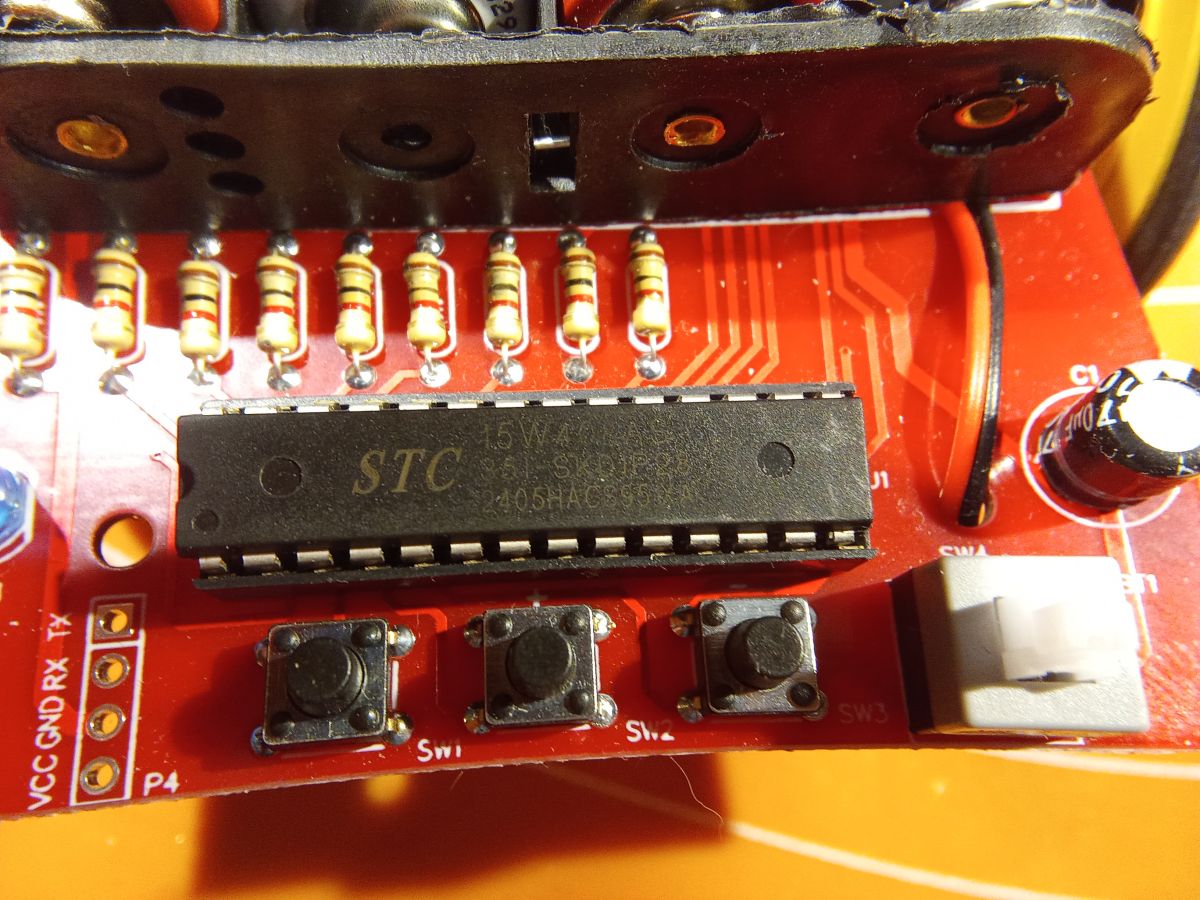

    acctr napisał:
    zabrakło info co to model mc
    Bardzo proszę:
    Zbliżenie na płytkę drukowaną z układem scalonym STC, otoczoną rezystorami i przyciskami.
    Robot z silnikami i czujnikiem ultradźwiękowym na czerwonej płytce.

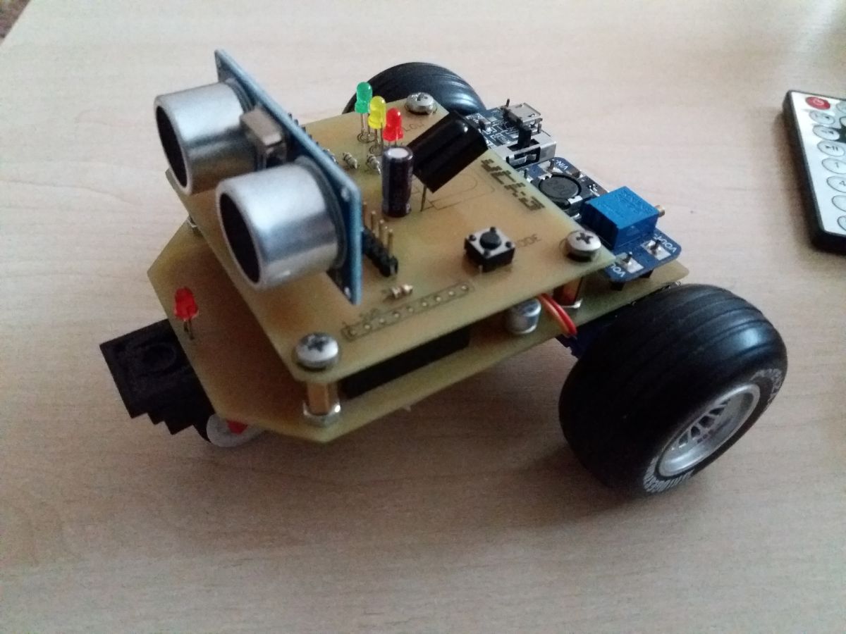

    Śmiesznie tania zabawka, przy złożeniu której trzeba jednak przećwiczyć pewne zdolności :)
    Właśnie przypomniałeś mi, że przed laty popełniłem podobną. Ale o większych ,możliwościach. Moja może śledzić linie, poruszać się samodzielnie omijając przeszkody, albo poruszać się według komend z pilota IR.
    Mały robot na kółkach z zamontowaną płytką elektroniczną i czujnikami.
    Zdjęcie trochę słaba, znalezione w otchłani telefonu :)
  • #13 21493105
    LightOfWinter
    Posty: 4347
    Pomógł: 363
    Ocena: 918
    Wygląda na strannie wykonaną. Może opisał byś ją na elektrodzie i pochwalił się konstrukcją. Chętnie przeczytam ?

    Ten procek da się przeprogramować jakimiś gcc? Bo ze zdjęcia nie widzę wszystkich literek, a nawet jeśli to nie wygląda mi znajomo.
    Ja rozważam kupno tej zabawki, za 10zł silników z kółkami nie dostanę, koszyk na baterie też nie zawadzi.
  • #22 21493889
    398216 Usunięty
    Posty: 34021
    Pomógł: 3914
    Ocena: 9193
    Gorzej bo i ja też nie widzę... Mimo, że próbowałem na wszelkie sposoby. Cóż, nie pierwszy to już raz, gdy okazuje się że w KiT'ach upychane są elementy "nie na sprzedaż" innym sposobem.
