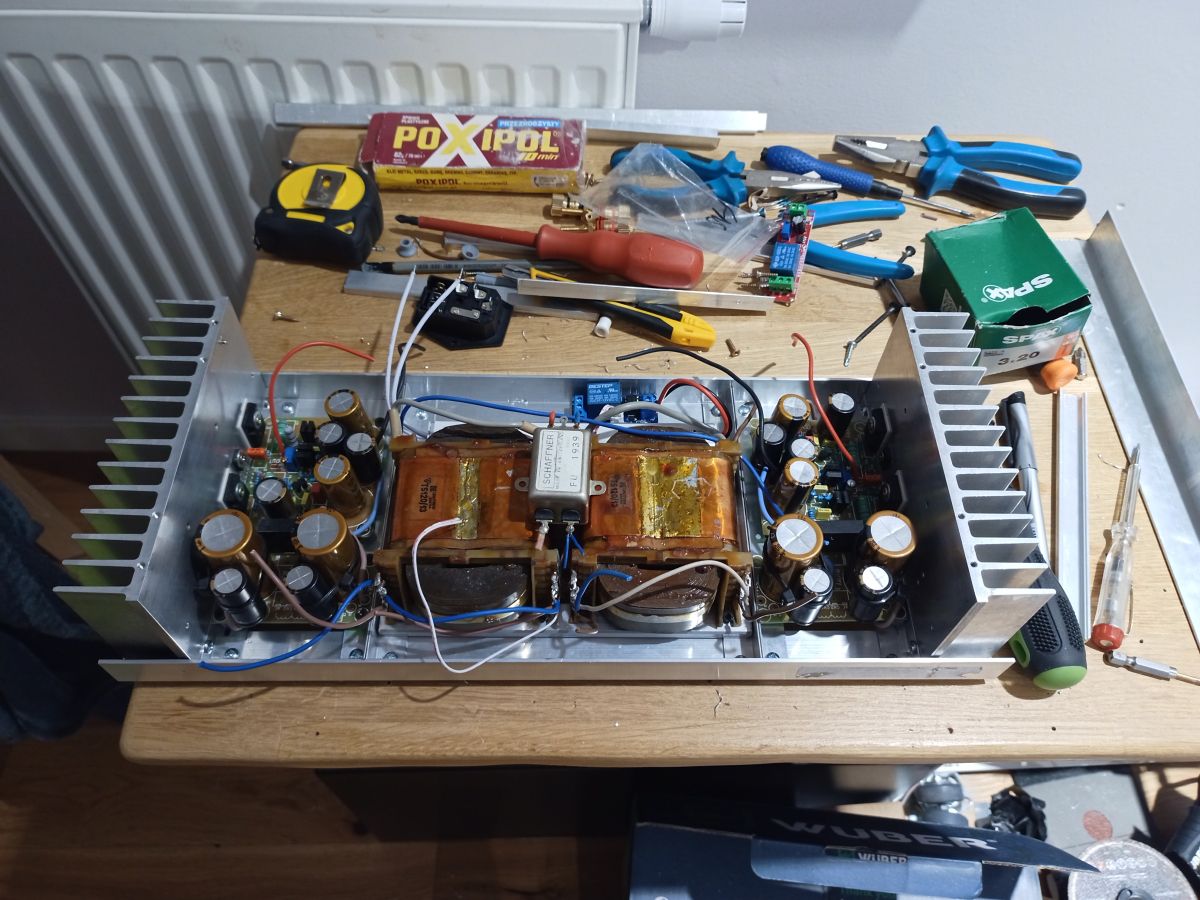

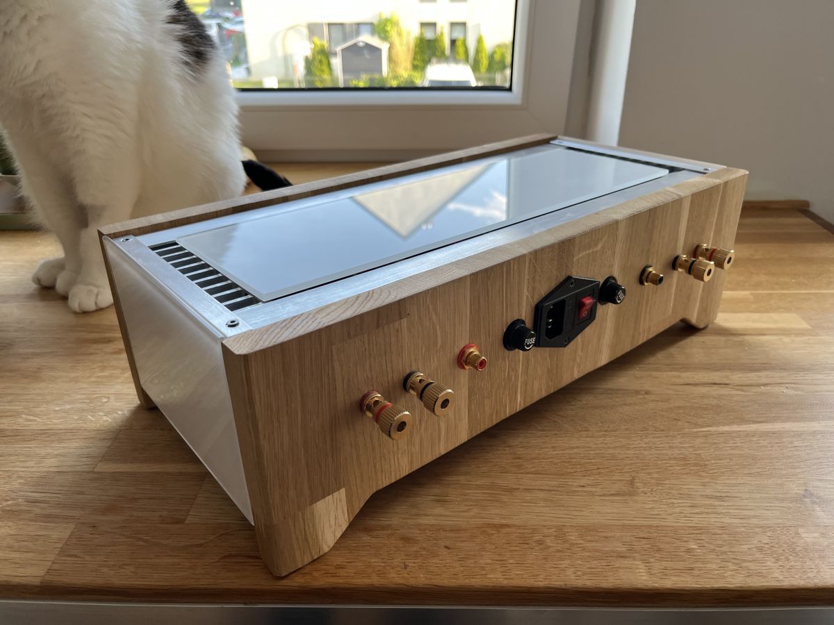

  • Witam szanownych Konstruktorów!
    Pomysł zbudowania końcówki mocy od podstaw był jednym z moich osobistych celów do zrealizowania. Od dłuższego czasu przeglądałem konstrukcje innych osób żeby się zainspirować i czegoś nauczyć. Przez kilka lat zbierałem doświadczenia w poszukiwaniu używanego wymarzonego wzmacniacza aż zapadła decyzja, że zbuduję całkiem nowy od podstaw z dobrych jakościowo komponentów.
    Budowa wzmacniacza dual mono Mirley 2x100W na MOSFET – wybór projektu i PCB
    Jak się później okazało najtrudniejszą decyzją był wybór projektu wzmacniacza jaki będzie grał w domowym zaciszu. Po dłuższym zastanowieniu stwierdziłem, że wybiorę jakiś sprawdzony, prosty projekt, do którego będę mógł kupić zaprojektowane i solidne płytki PCB. Postanowiłem też, że będzie to wzmacniacz oparty o tranzystory końcowe MOSFET, żeby jak najbardziej uprościć konstrukcję i zrezygnować z dodatkowych zabezpieczeń głośników i tym samym skrócić tor audio do minimum. No i wybrałem projekt wzmacniacza Mirley 100W.
    Link do strony autora:
    http://mirley.net/wzmacniacz_monofoniczny_mosfet_100w.html
    Założenia projektu: konstrukcja dual mono, możliwie jak najmniejszych wymiarów, która będzie się estetycznie prezentować. Co do efektu końcowego to muszę przyznać, że jestem zadowolony zarówno z wyglądu jak i dźwięku zbudowanego urządzenia. Podczas budowy prototypu nie wszystko wyszło jakbym tego chciał, bo np podczas pierwszych odsłuchów okazało się, że po odłączeniu zasilania 230V końcówka mocy grała jeszcze przez dość długą chwilę co wymusiło montaż dodatkowych modułów odcinających wyjścia sygnału na głośniki w przypadku wyłączania zasilania sieciowego. W kolejnym kroku pomyślałem o możliwości załączania z przedwzmacniacza lub zdalnego sterowania i zdecydowałem się zastosować moduł przełącznika bistabilnego oraz zasilacza standby 12V, który miał zasilić cały układ sterowania. W tym celu zastosowałem tradycyjny transformator wraz z prostownikiem i stabilizatorem.
    Wymiary: 43x13x21cm (szerokość x wysokość x głębokość).
    Zestawienie kosztów:
    Radiator 2szt. - 60zł
    Transformator TS 120/13 2szt. - 150zł
    Transformator 12V 1A - 30zł
    Kątownik aluminiowy 30x30x3 2m - 34zł
    Kątownik aluminiowy 15x15x1 2m - 19zł
    Płyta meblowa dębowa 2szt. - miałem
    Białe szyby o grubości 3mm docięte na wymiar - 50zł
    Blacha aluminiowa RV5-8 wycięta na wymiar- 16zł
    Wkręty - miałem
    Przycisk wandalo odporny mono stabilny - 16zł
    Moduły przekaźnikowe czasowe 3szt. - 21zł
    Moduł bistabilny - 17zł
    Moduł stabilizatora 12V - 9zł
    Gniazdo bezpiecznika 2szt. - 5zł
    Gniazdo zasilania 230V - 9zł
    Kabel zasilający - 8zł
    Gniazdo RCA 2szt. - 7zł
    Gniazdo bananowe głośnikowe 4szt. - 36zł
    Płytki PCB: końcówka mocy i zasilacz 2kpl. - 74zł
    Tranzystory mocy IRFP 4szt. - 32zł
    Kondensatory Nichicon - 92zł
    Kondensatory zasilacza Nichicon 4szt. - 128zł
    Drobne części elektroniczne - 152zł
    Suma materiałów - 965zł
    Końcówka mocy współpracuje z WIIM Pro plus, który oprócz funkcji odtwarzacza pełni rolę przedwzmacniacza, dlatego zdecydowałem się na budowę typowej końcówki mocy i zrezygnowałem z montażu potencjometru głośności. Aktualnie końcówka napędza odnowione kolumny RFT B3010.

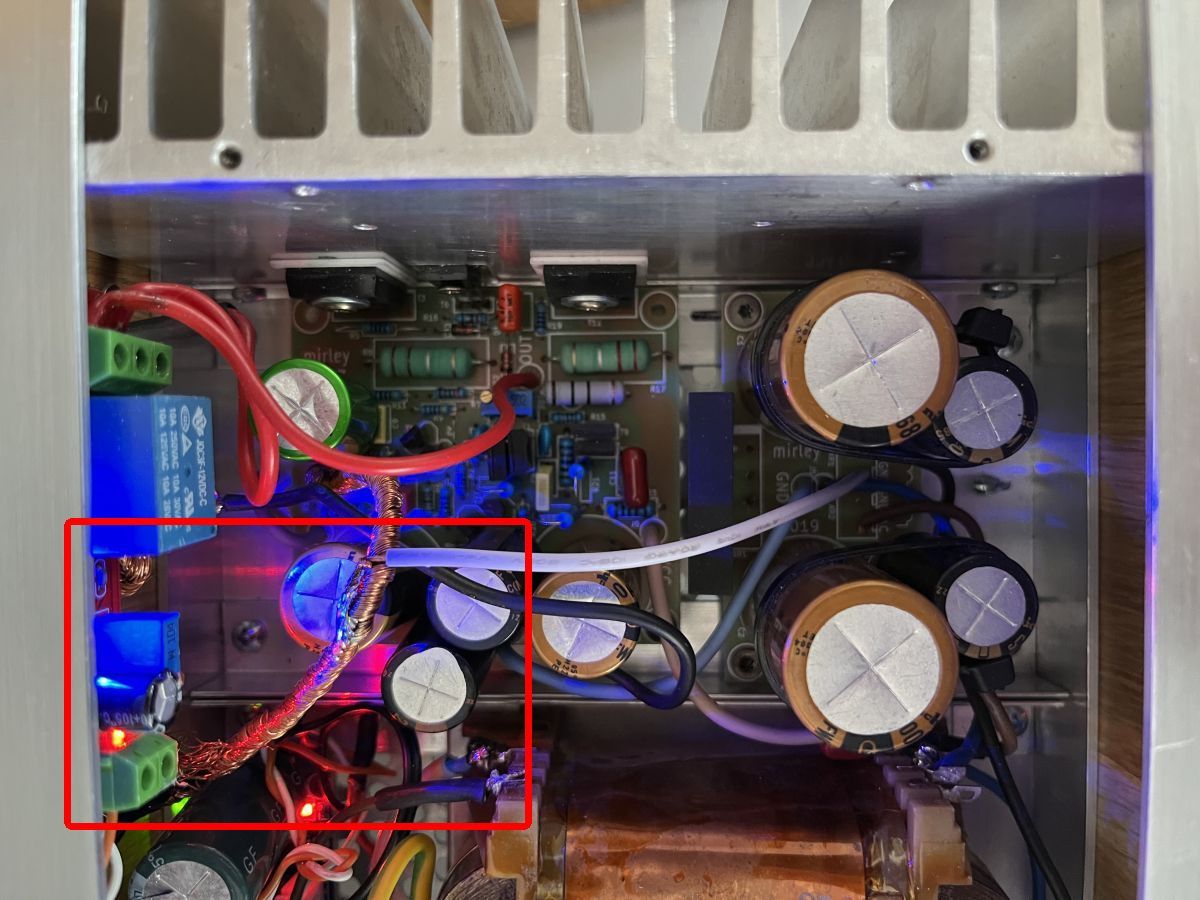

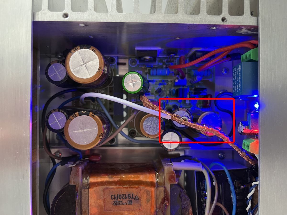

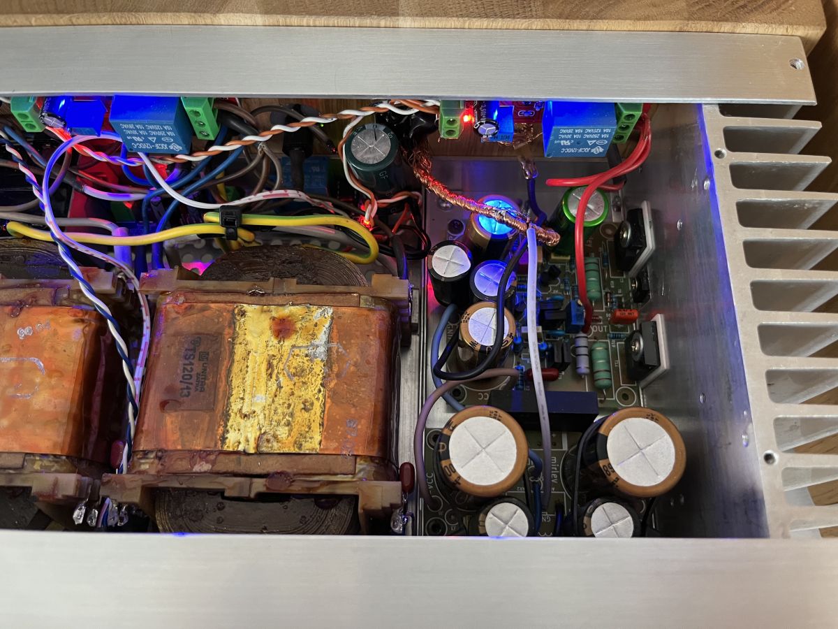

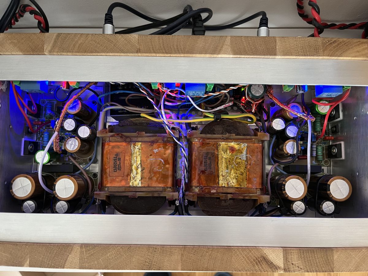

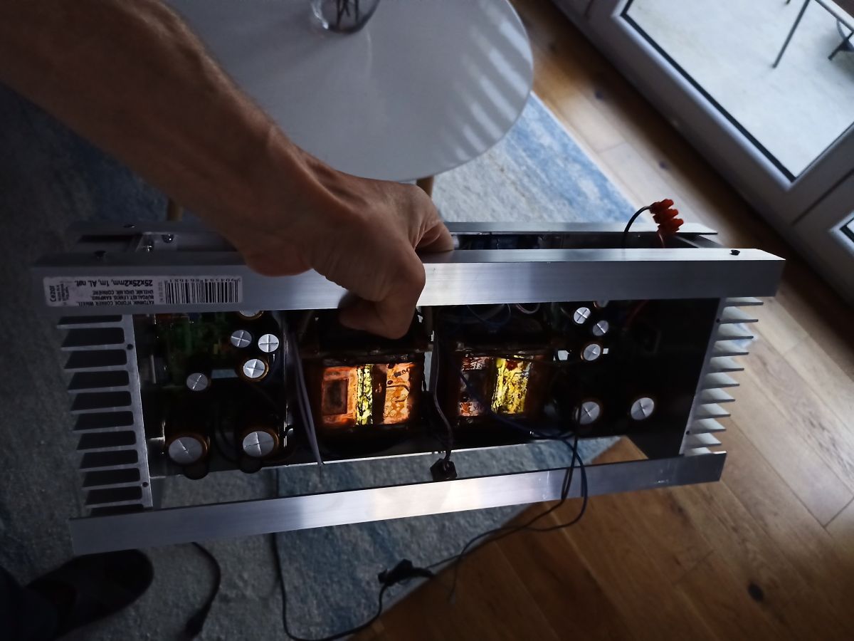

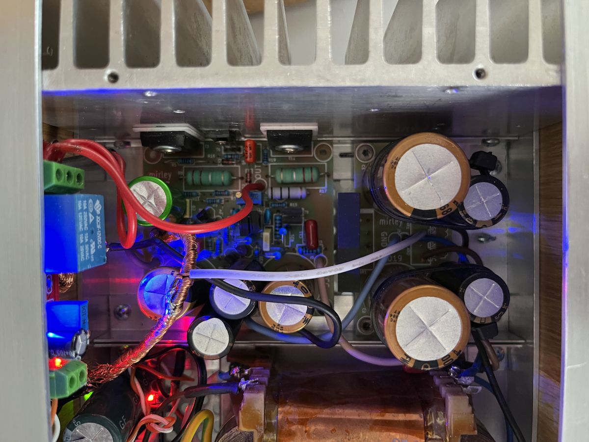

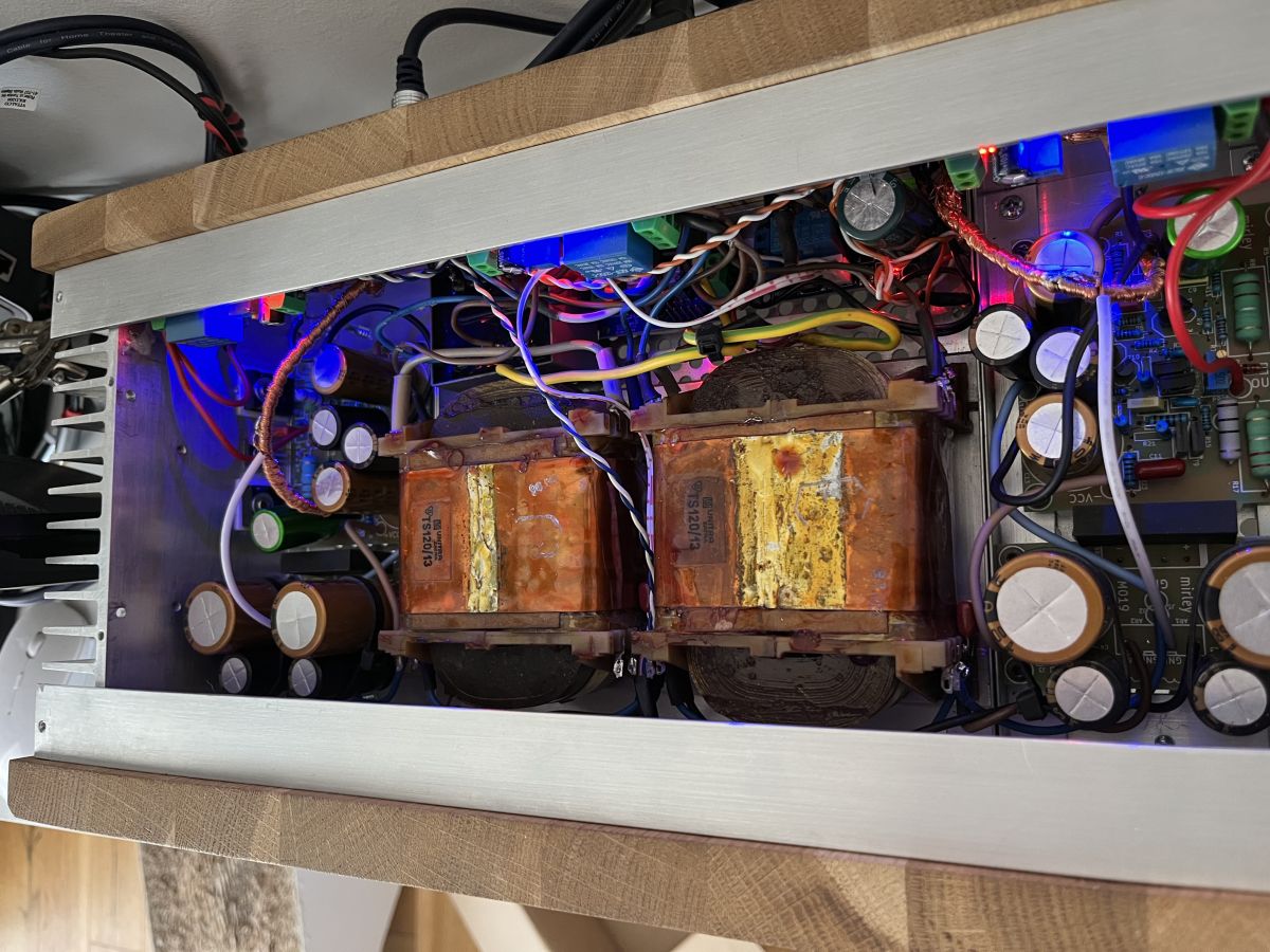

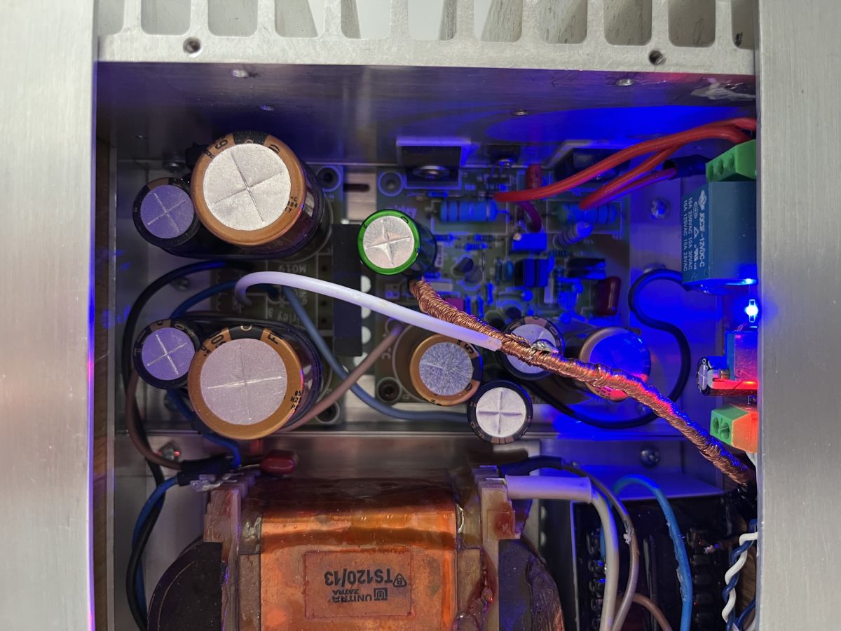

    A te gołe druty od masy zaraz nad kondensatorami filtrującymi zasilanie to po co tak są?
    Jak to Ci nie spłonie to będziesz miał sporo szczęścia. Przecież na obudowach tych kondensatorów masz napięcia +/- 34V a na zdjęciu masz gołe przewody masowe może 1cm od ich obudowy.

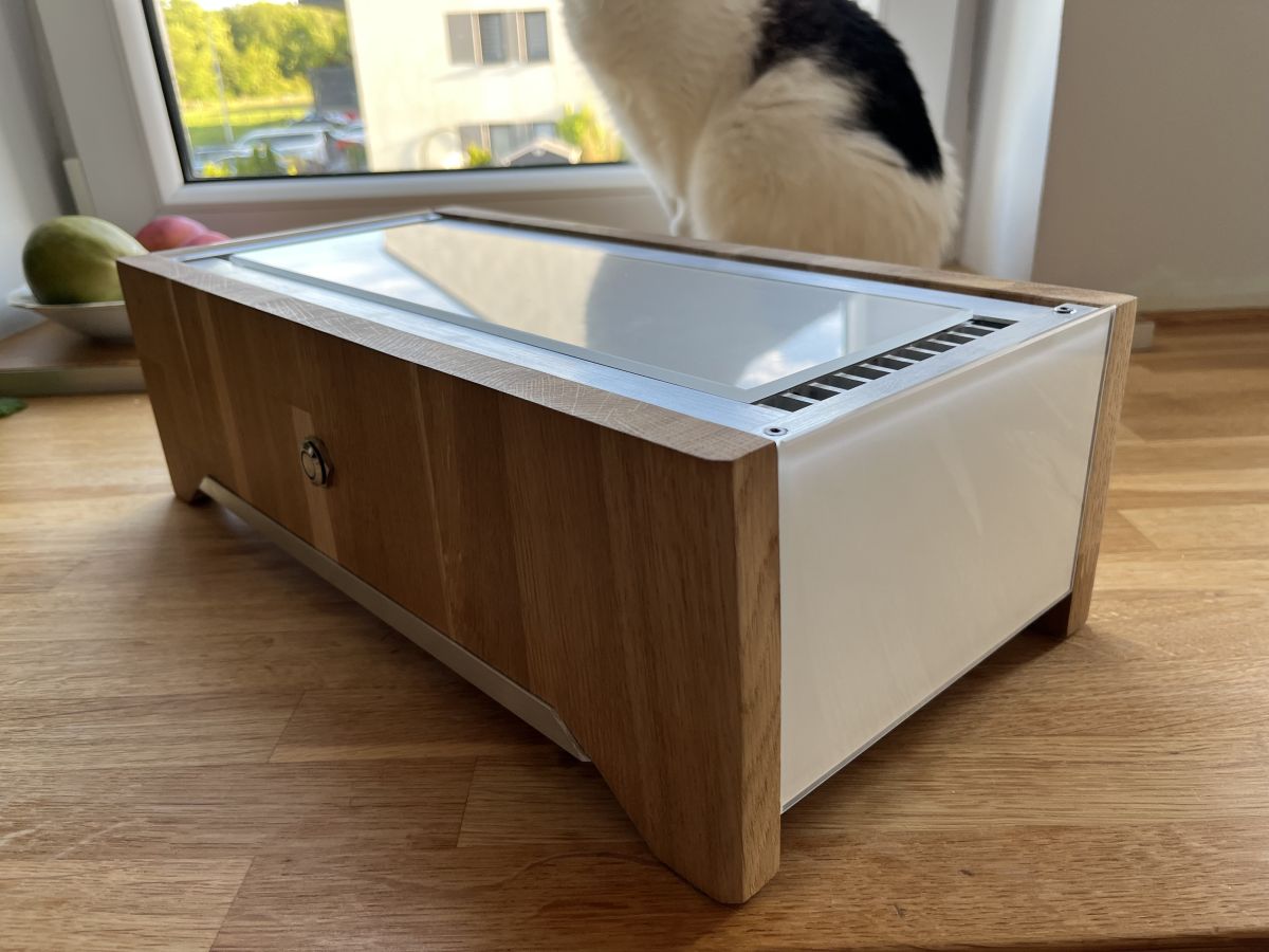

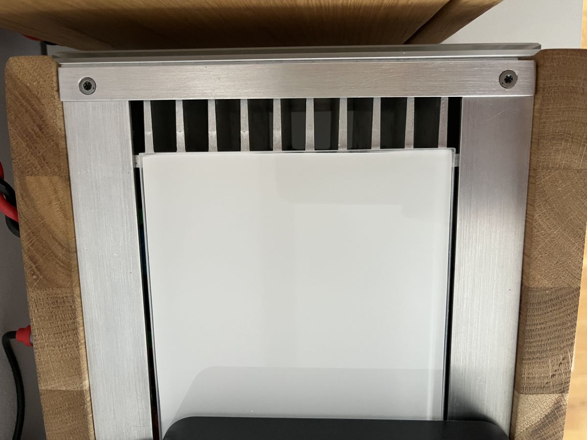

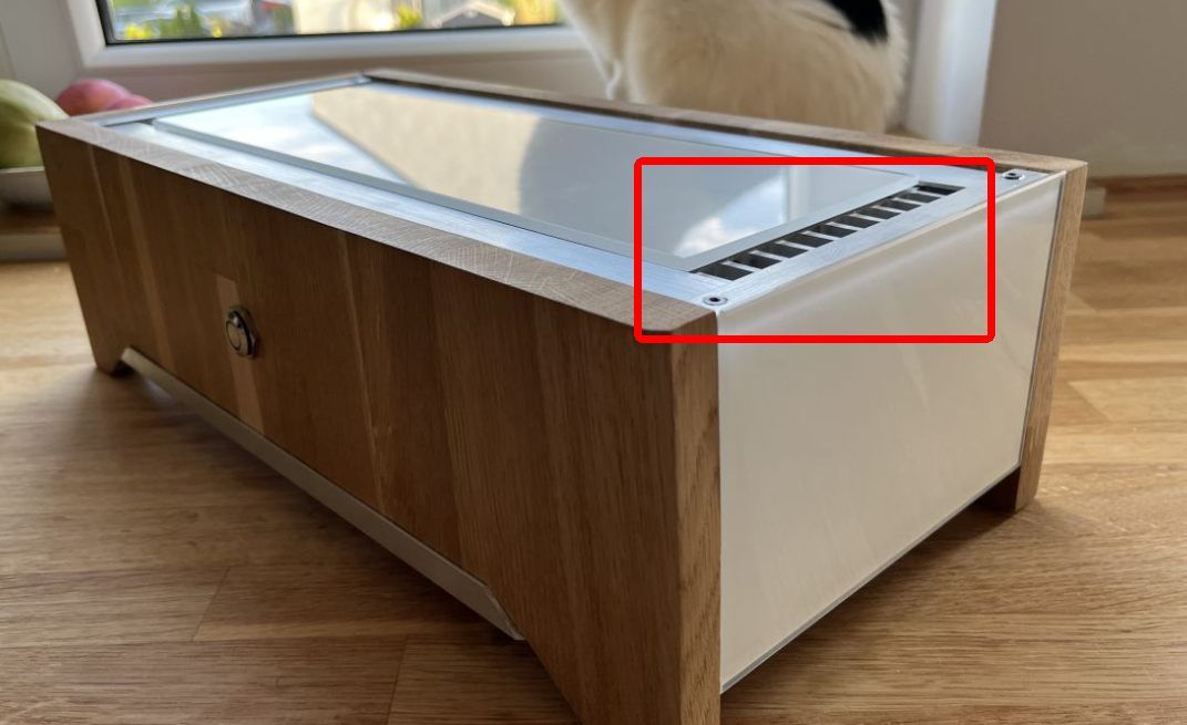

    Czy obudowa jest z góry szczelnie zamknięta?
    Przy takiej mocy musi być przewiew, tym bardziej, że jest dosyć ciasno w środku. Kabelki luźno jakoś i chaotycznie rozłożone, nie dało się ich powiązać i puścić gdzieś bokiem?
    gerardwasilewski90 napisał:

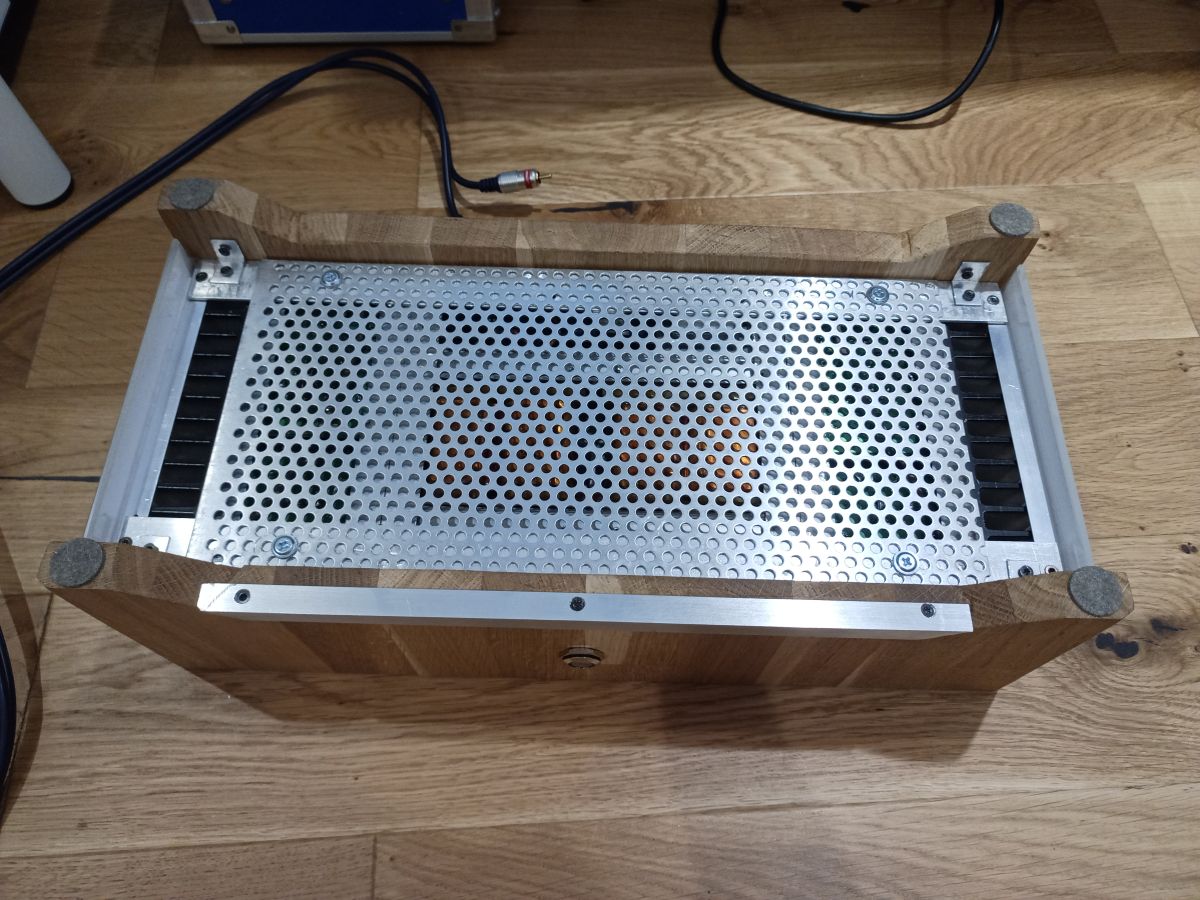

    Widać na zdjęciach, że nie jest zamknięta.

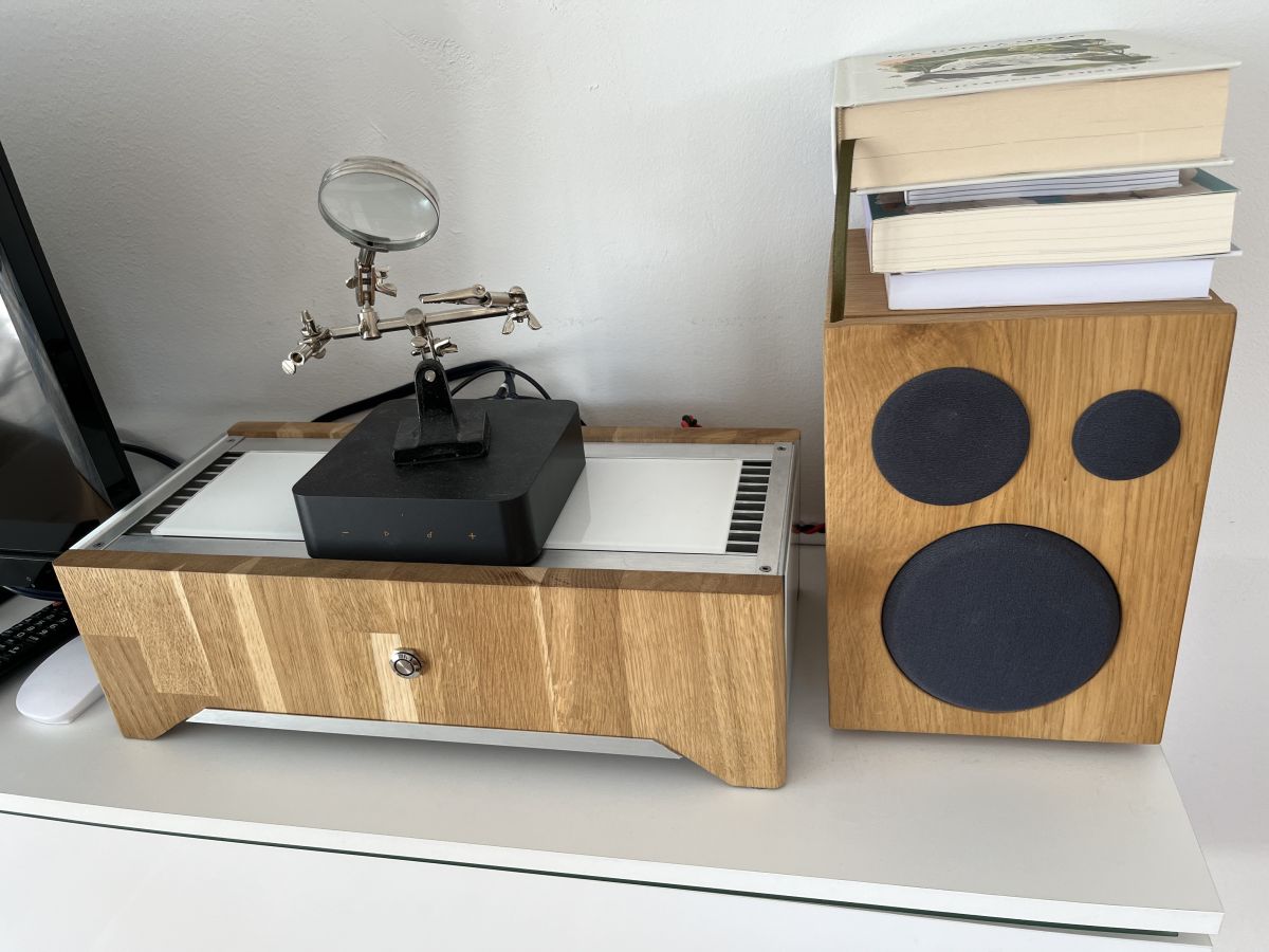

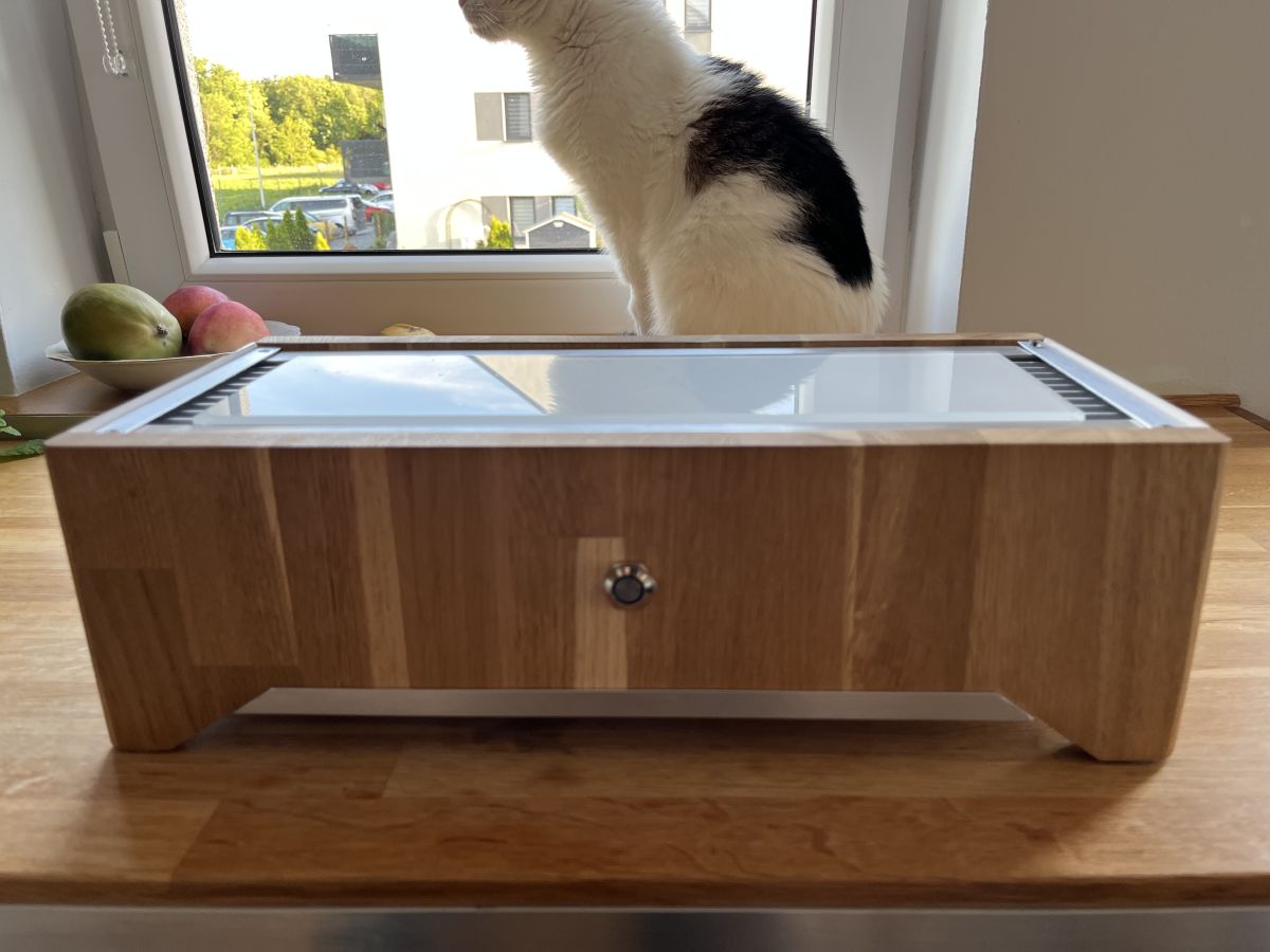

    Bardzo ładnie zrobiona zewnętrznie konstrukcja, gratuluję! Bardzo ładnie współgra z zestawem głośnikowym.
    Stare, dobre i potężne transformatory, a nie jakieś tam przetwornice ;)
    Chyba jakieś inne zdjęcia oglądasz, ja tam widzę szybę szczelnie położoną na radiatorach, no może nie tak szczelnie, z milimetrową szczeliną między kątownikami. Żebra radiatora są na zewnątrz a skoro po bokach i w górnej szybie-pokrywie otworów brak, to w środku wszystko się gotuje :)
    Pomogłem? Kup mi kawę.
  • #9 21588081
    katakrowa
    Posty: 899
    Pomógł: 9
    Ocena: 854
    Przesadzasz. Radiatory są odsłonięte a na środek wystarczy o ile nie będzie tym grał ciągle na 100% mocy.
    Jeśli dobrze widzę to na dole ma blachę z otworkami więc na moje oko i doświadczenie jak na sprzęt domowy w zupełności wystarczy.
    (widać tu: https://obrazki.elektroda.pl/3598304000_1750716865.jpg )

    @katakrowa Kolego, ja niestety nie bym był tak optymistyczny w kwestii chłodzenia tego wzmacniacza. Uważam, że w tym urządzeniu jest po prostu za słabo w tej kwestii. Radiatory odsłonięte tylko (i wyłącznie) od góry i dołu. Natomiast środek urządzenia, może i ma jakieś otwory w płycie dolnej, ale od góry jest zupełnie zamknięty. Wiec jaka tam jest cyrkulacja powietrza? Nie trzeba wykorzystywać pełnej mocy, aby go zgrzać :)
    Pytanie do autora, po co to niebieskie podświetlenie?
    Wiem, są różne gusty. Ale jeśli chcesz mieć sprzęt wyglądający poważnie i wrzucasz mu coś takiego, to jednak osiągasz efekt wręcz przeciwny.
    virtualmachine napisał:
    Nie wszystkie kondensatory tak mają, a dzisiaj już raczej nieliczne.
    Tak, to prawda, ale to wcale nie usprawiedliwia przewodów bez izolacji, pozostawionych przez autora we wnętrzu tego wzmacniacza.
  • #13 21589146

    gerardwasilewski90
    Poziom 5  
    Posty: 4
    Ocena: 30
    Te gołe druty to ekran na przewodach sygnałowych. To prawda, że są w pobliżu obudowy kondensatora, który jest na innym potencjale lecz jest zachowany bezpieczny odstęp izolacyjny. Jest to rozwiązanie do testów, które już tak zostało.
    >>21587785
    Obudowa nie jest szczelnie zamknięta, są kilkumilimetrowe szczeliny umożliwiające cyrkulację powietrza.

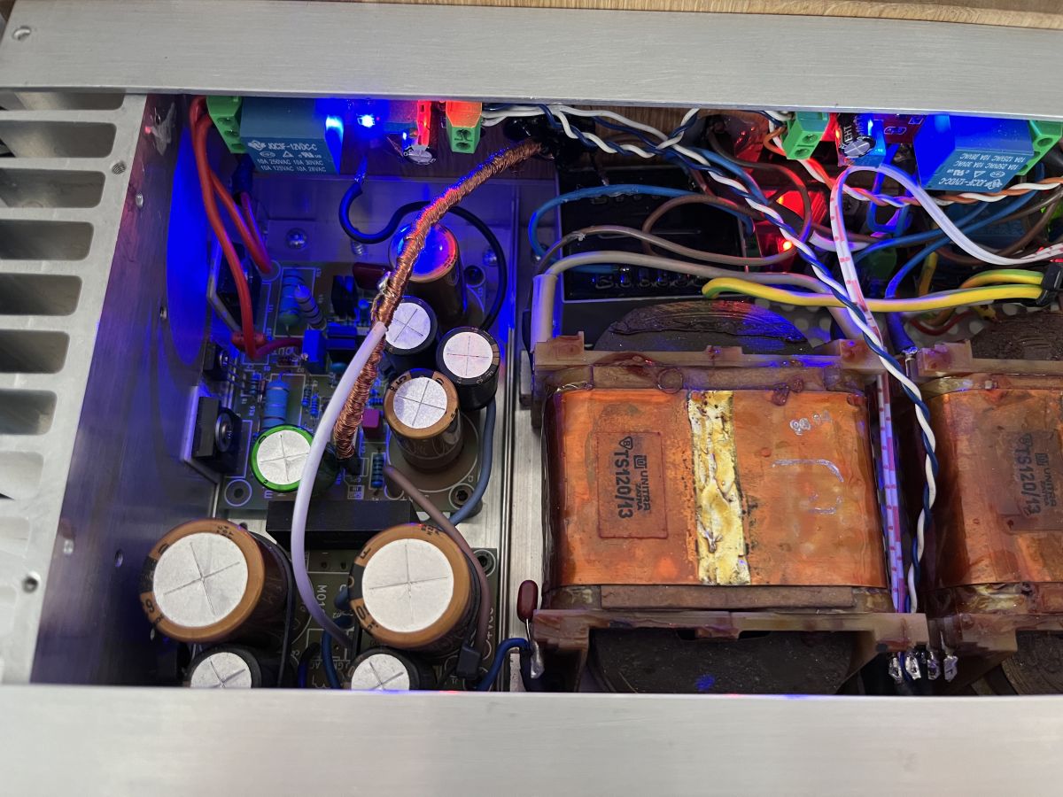

    Obudowa wykonana bardzo starannie, zwłaszcza jak o drewno chodzi - pięknie obrobione, poda Kolega jakieś szczegóły?
    We wnętrzu też OK ale te gołe ekrany można by dać w termokurczkę. No i to małe trafko luzem przy dużych transformatorach, bez izolacji na wyprowadzeniach zdecydowanie mi się nie podoba.

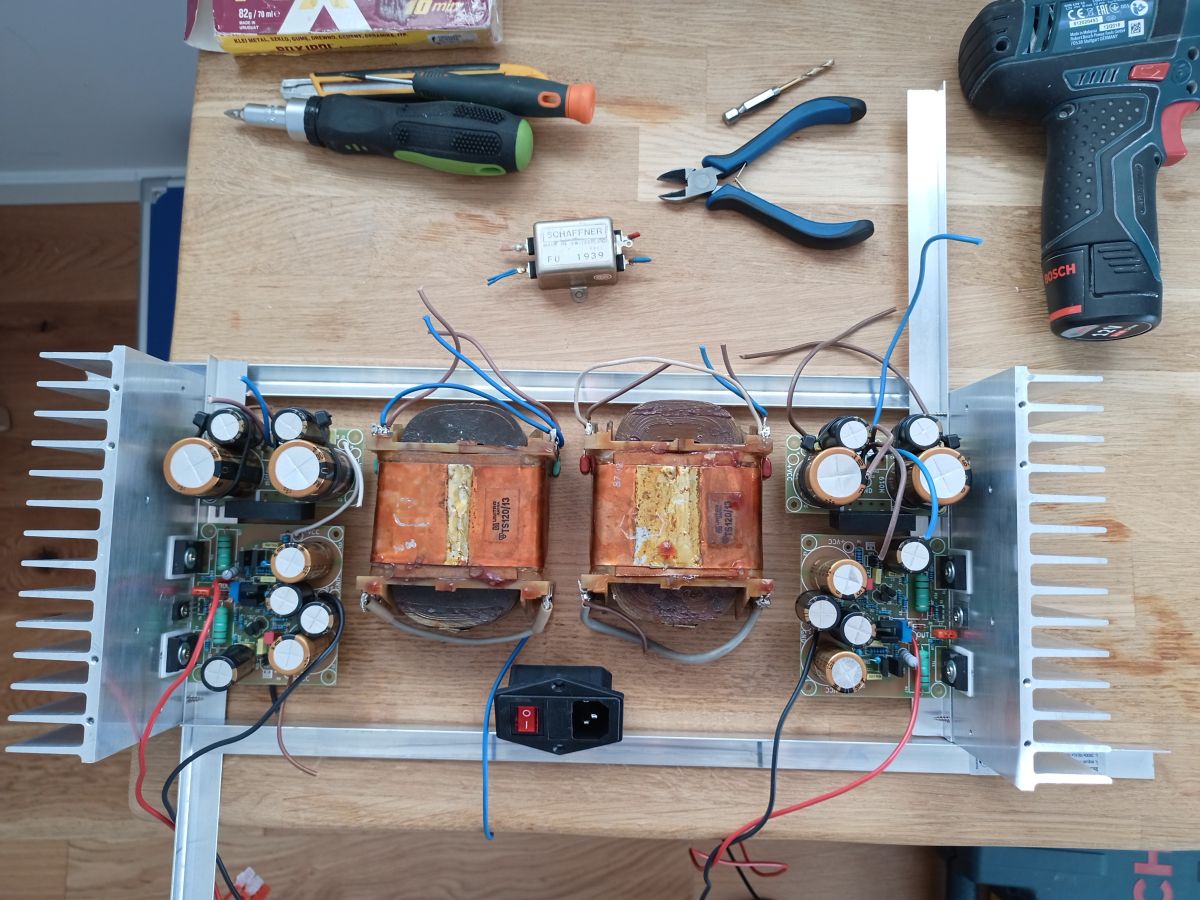

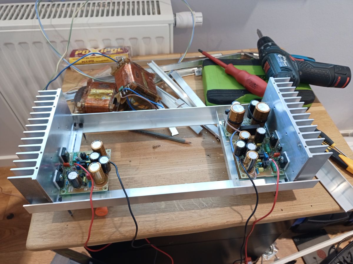

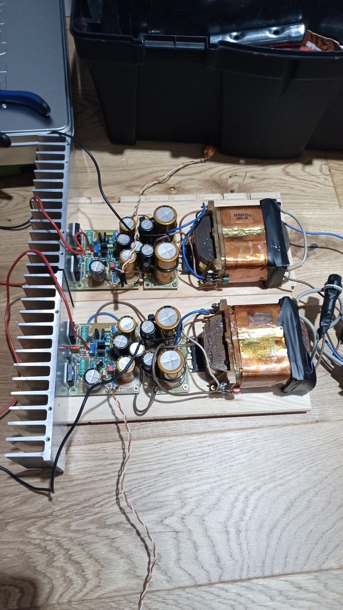

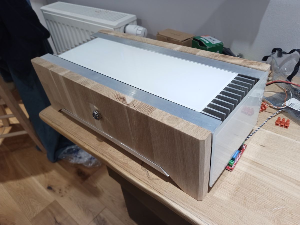

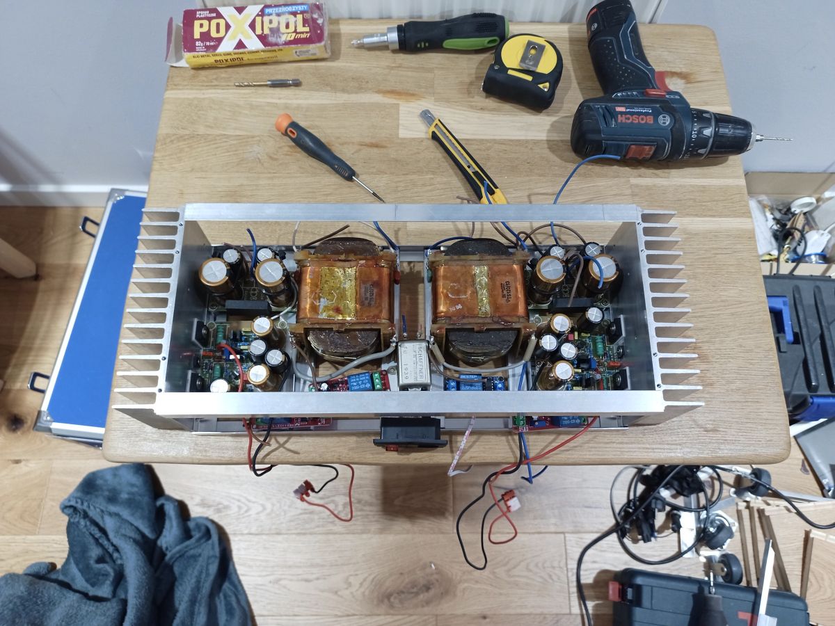

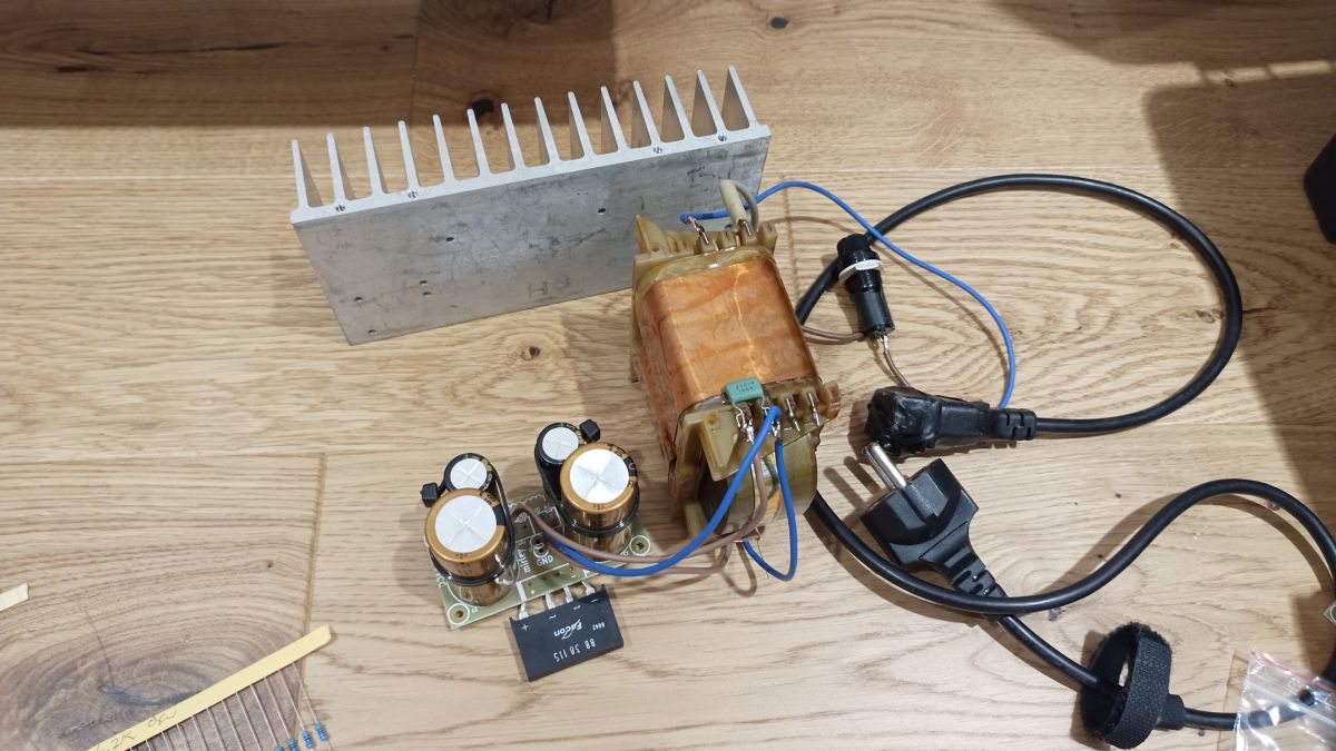

    Udostępnię jeszcze kilka zdjęć z procesu budowy, która była rozciągnięta w czasie, jak to w hobby bywa.
    2 stycznia 2024 - zmontowany jeden zasilacz
    28 luty 2024 - pierwszy odsłuch stereo
    24 marca 2024 - rozplanowanie miejsca w obudowie
    27 marca 2024 - przymiarka stelażu
    13 kwietnia 2024 - rozpoczęcie montażu ramy
    17 kwietnia 2024 - zmontowana podstawa wzmacniacza

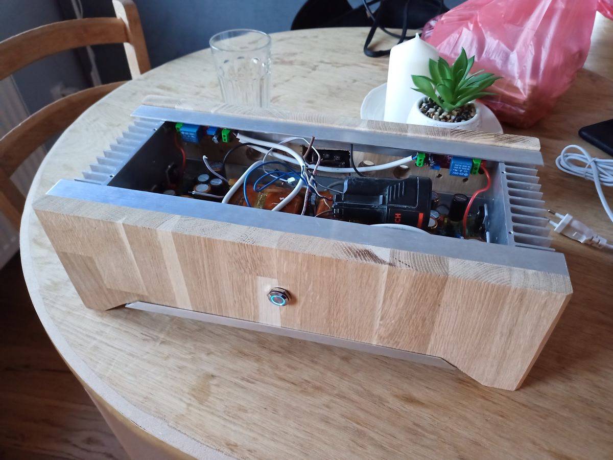

    9 maj 2024 - pierwsze uruchomienie w zmontowanej ramie
    12 czerwca 2024 - uruchomienie sterowania z baterii
    17 czerwca 2024 - przymiarka szyb
    11 listopada 2024 - montaż blachy perforowanej
    Cała konstrukcja jest skręcona wkrętami oprócz szyb, które zostały przyklejone do kątowników. Gniazda bezpieczników, RCA i przycisk zasilania także zostały wklejone w drewniane płyty. Dzięki temu cały wzmacniacz można rozmontować do ewentualnego serwisu. Drewniane elementy to dębowa płyta meblowa z marketu budowlanego, przycięta, wyszlifowana i zabezpieczona olejem do blatów kuchennych. Profile aluminiowe wyczyściłem przy pomocy kuchennego „druciaka” co pozwoliło osiągnąć efekt szczotkowanego aluminium.
    Transformator standby również został przyklejony do profili bo zabrakło miejsca na inny sposób mocowania.
  • #18 21591502
